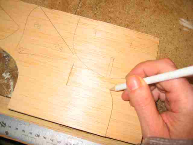

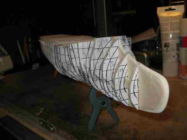

Antes de seguir aprovecho para calcar las cuadernas para hacer el modelo B

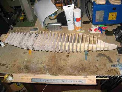

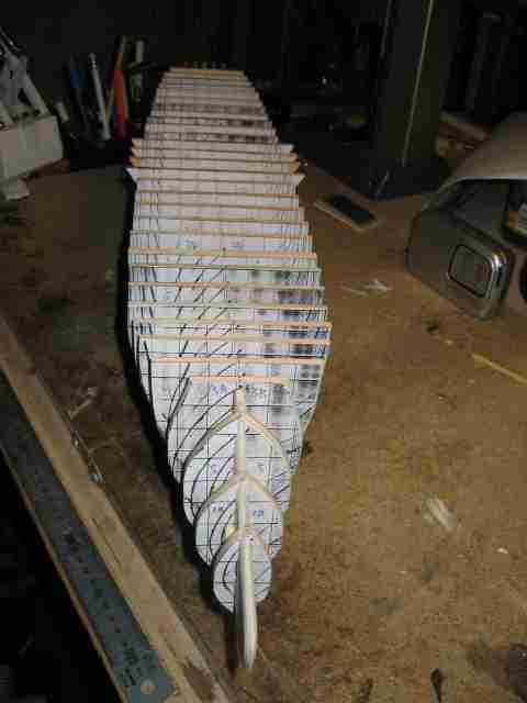

El esqueleto se va montando y va tomando forma...obviamente hay que ir haciendo rectificaciones sobre todo en una forma tan rara como el espolon, sin embargo, voy estando satisfecho de los planos...creo que tenian pocas "aberraciones"
zapalobaco
Mensajes: 2333
Mensaje por zapalobaco »
No es normal en un modelo con cuadernas llenas que hayan tantas. Supongo que es por asegurar un casco uniforme y con pocos problemas.
¿Como es la popa? en la foto e1 se aprecia poco.
ramon
Mensajes: 4627
Mensaje por ramon »
Yo tengo por costumbre en los modelos poner muchas cuadernas. casi tantas como si fuera una enramada. Hago eso porque creo que luego facilita mucho que el casco tenga una forma fluida y natural. Como consecuencia de poner tanta cuaderna no necesito macizar mucho, en incluso en algun modelo, (El Prince Of Neuchatel) no he macizado nada. En este caso casi he puesto poca cuaderna para lo que estilo...tiene treinta y tres, en el Neuchatel (y es bastante mas corto) creo que rondaba las cincuenta. La popa es cuadrangular.
zapalobaco
Mensajes: 2333
Lo cual convierte tus modelos en cascos casi macizos. Evidentemente para el forrado es muchísimo mejor. ¿Pero tantas?, no creo que tuviese bastante paciencia. Porque además el contrachapado es de 5 ¿no?
Guillermo
Mensajes: 1572
Ubicación: tarragona
Mensaje por Guillermo »
cuantas más cuadernas mejor,despues el forrado es más exacto y menos dififultoso

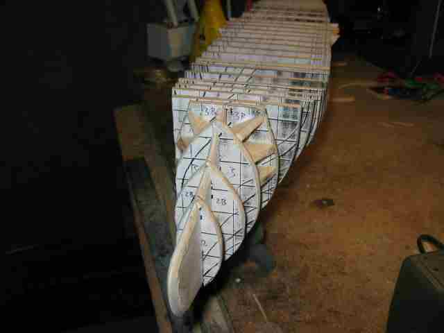

Curro
Mensajes: 2841
Ubicación: Badajoz
Mensaje por Curro »
en el espolon,veo que tiene pegada la fotocopia:
has tomado como referencia el plano del soverano o la has dibujado?,no se si me he explicado bien
El esqueleto es fantastico
ramon
Mensajes: 4627
Mensaje por ramon »
zapalobaco escribió:Lo cual convierte tus modelos en cascos casi macizos. Evidentemente para el forrado es muchísimo mejor. ¿Pero tantas?, no creo que tuviese bastante paciencia. Porque además el contrachapado es de 5 ¿no?
Si el contrachapado es de 5. Realmente hacer una cuaderna no supone mas de cinco o seis minuto, pongamos 10 contando con el diseño, el escarpe de la quilla etc.. "colar" 12 cuadernas puede suponer un total de 120 o 130 minutos, dos horas o dos horas y media mas....es poco para algo que debe durar siglos... (si hay suerte)

tra22f escribió:en el espolon,veo que tiene pegada la fotocopia:
Te entiendo. Pues las dos cosas...hasta un punto determinado son las líneas del soberano y a partir de ahí, concretamente desde el arranque del espolón, es mío. (ojo que el espolón arranca muy de detras. Mas o menos, la mitad hacia atrás es del soberano, la mitad de delante es mío.
ramon
Mensajes: 4627
Mensaje por ramon »
Antes de macizar un poco los puntos "calientes" refuerzo la estructura del espolon
zapalobaco
Mensajes: 2333
ramon escribió: Realmente hacer una cuaderna no supone mas de cinco o seis minuto, pongamos 10 contando con el diseño, el escarpe de la quilla etc.. "colar" 12 cuadernas puede suponer un total de 120 o 130 minutos, dos horas o dos horas y media mas....es poco para algo que debe durar siglos... (si hay suerte)
A mi me mata la impaciencia, por eso creo que esta afición es terapéutica para mi.
En cuanto a la duración, más que el original. ¡Que no está mal!

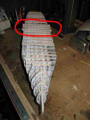

ramon escribió: 4 Tener en cuenta las barbetas o ensachamientos laterales donde irán dos piezas de artillería en los lados.
Una pregunta Ramón,
¿Los "picos" que se ven en unas cuadernas en la medianía del barco, a babor y estribor, son para ésto?
Y si no, ¿cuál es su motivo? ¿Son permanentes? ¿No harán un efecto "extraño" a la hora de forrar (sensación de falta de continuidad...)?
Vaya, más de una pregunta :mrgreen:
Gracias por la información.
José Luis
ramon
Mensajes: 4627
Mensaje por ramon »
En efecto, esos picos es un ensanchamiento del casco, concretamente unas pechinas para sostener los balconcillos o barbetas.
