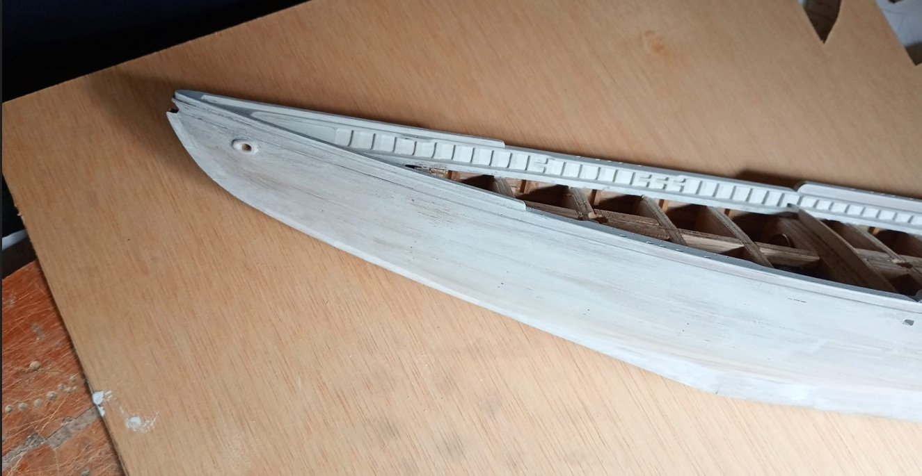

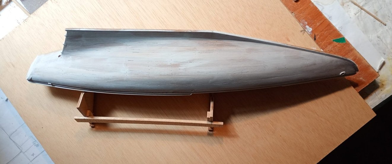

Hola, casco terminado, ahora a por la pala del timon y a por los cadenotes y vigotas. Saludos
Captura 0302.JPG (24.01 KiB) Visto 5546 veces
Captura 0311.JPG (58.62 KiB) Visto 5546 veces
Captura 0316.JPG (69.56 KiB) Visto 5546 veces
Captura 0318.JPG (45.71 KiB) Visto 5546 veces

Tiene cara de serpiente. No lo vas a pintar? ¿Vas a hacerle la filigrana?

Hola Leopoldo. Si va a ir todo pintado. La filigrana y el nombre estoy pensando en hacerlo con calcas, pero es una primera idea. Un saludo

Como dice Leopoldo, el escobén no es correcto.
Vas a pintar el casco, pues arráncalo y colócalo en su posición adecuada para que el cobro de la cadena del ancla, no lo destroce al cabo de poco tiempo.
Es elipsoidal , no ovoide y con un cierto ángulo respecto a la línea de la regala.
Yo ese tipo de escobenes, los hago con remaches de ojales para zapatos, (de los chinos) limando del macho y estirándolo con unos alicates, lo hago elipsoidal.
Más fácil es comprarlos por internet, porque haberlos haylos.
En esta imagen de mi St Roch, se ven dos tipos de escobenes.
Los de más arriba son para cabos de atraque o amarre, de cáñamo que por lo tanto no dañan el metal del escobén.
El de más abajo es para la cadena del ancla, con el ángulo apropiado para que el roce sea mínimo al cobrar la cadena
El escobén de arriba era para ojales de zapato.
El de abajo es comprado

Hola, efectivamente me guie por el interior de la amura. Lo hare de madera que me resulta mas sencillo. En el plano esta mas horizontal, pero parece extraño, seguiré la foto.

Es cierto que en tus planos, la leve inclinación del eje mayor de la elipse del escobén parece un error de dibujo. lo que te indujo a error.
Cuando el barco está fondeado, el cabo/cadena del ancla, por la corriente o el viento, sigue la línea del eje del escobén.
También, cuando se recoge el ancla.
La foto de la proa del Bluenose es muy definitoria

Lo de la inclinación de escobenes y guías no sé cómo se determina, las guías de amarras supongo que dependerá de si atraca normalmente en un puerto con mareas, lo que sería aquí el caso. La inclinación del escoben según la regla de fondear una longitud de al menos tres veces el fondo, te daría una pendiente de 1 a 3 o algo inferior, pero es una suposición mía, de todas formas a esa escala, no se va a notar un poco más o menos, lo suyo es un gaviete pero no lo lleva.

Hola, he conseguido sacar un poco de tiempo, y he modificado los escobenes. Realmente se adaptan mas a la realidad, gracias por el comentario. Saludos.

Están perfectos,parecen los ojos del barco como en la antiguedad, pero yo creo que serían de hierro fundido, así que ahora sacas los moldes y los fundes en plomo , ojo plomo para fundir con bismuto, o mejor los pintas de negro con un poco de óxido,puedes contar conmigo.

Exacto, si fueran de madera, al primer cobro del ancla habría que ponerlos nuevos.

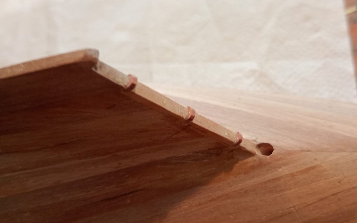

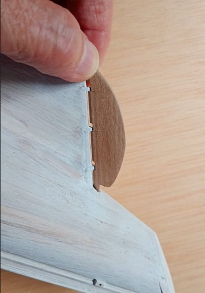

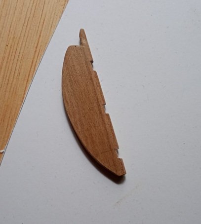

Hola, he lijado e imprimado el casco para ver defectos y corregirlos (ya he encontrado algunos). También estoy con los falsos herrajes del timón. Un saludo a todos.
