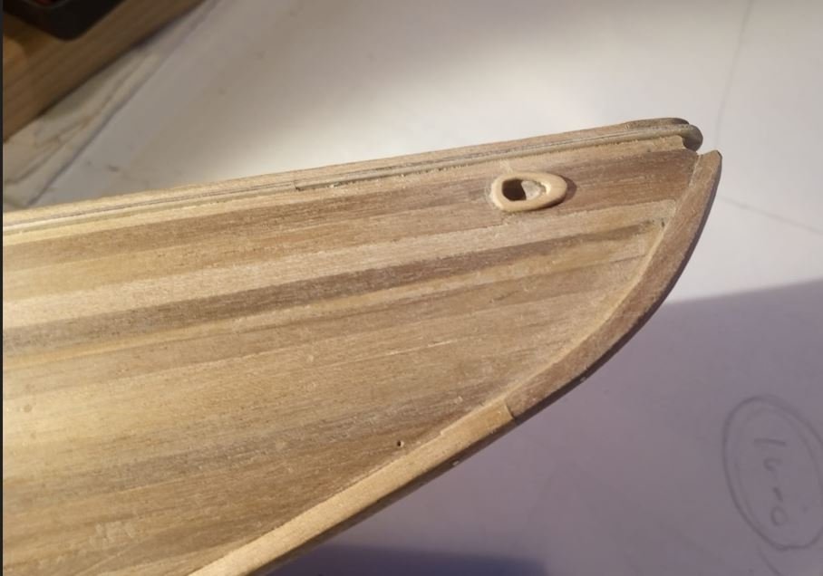

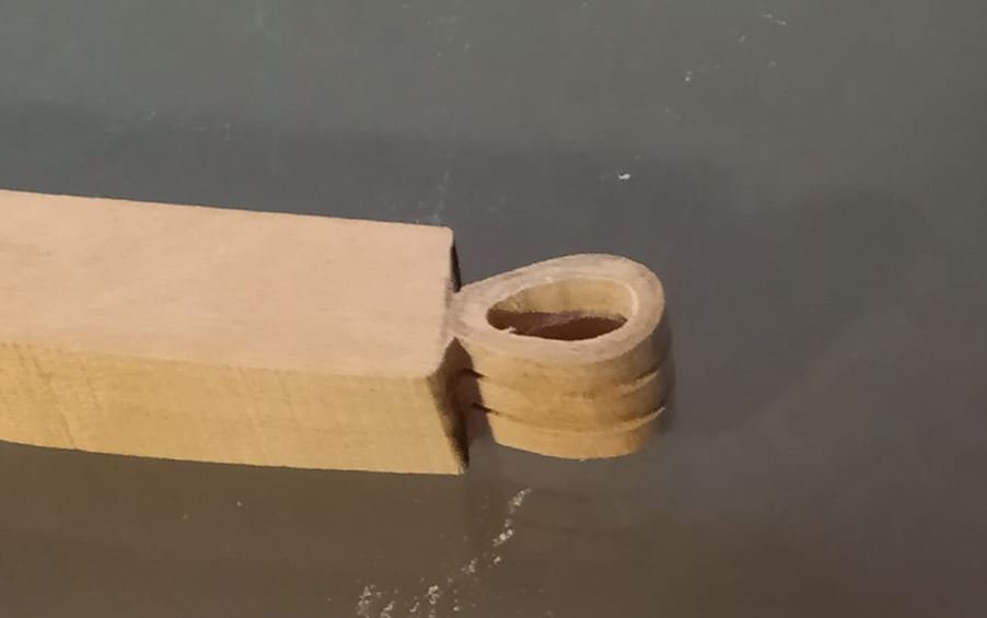

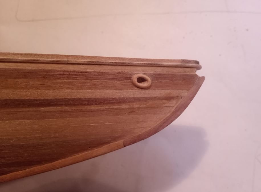

Hola, casco terminado, ahora a por la pala del timon y a por los cadenotes y vigotas. Saludos
- Captura 0302.JPG (24.01 KiB) Visto 5554 veces
- Captura 0311.JPG (58.62 KiB) Visto 5554 veces
- Captura 0316.JPG (69.56 KiB) Visto 5554 veces
- Captura 0318.JPG (45.71 KiB) Visto 5554 veces
- Mensajes: 6012
Re: Bluenose 1:100
Tiene cara de serpiente. No lo vas a pintar? ¿Vas a hacerle la filigrana?
Re: Bluenose 1:100
Hola Leopoldo. Si va a ir todo pintado. La filigrana y el nombre estoy pensando en hacerlo con calcas, pero es una primera idea. Un saludo

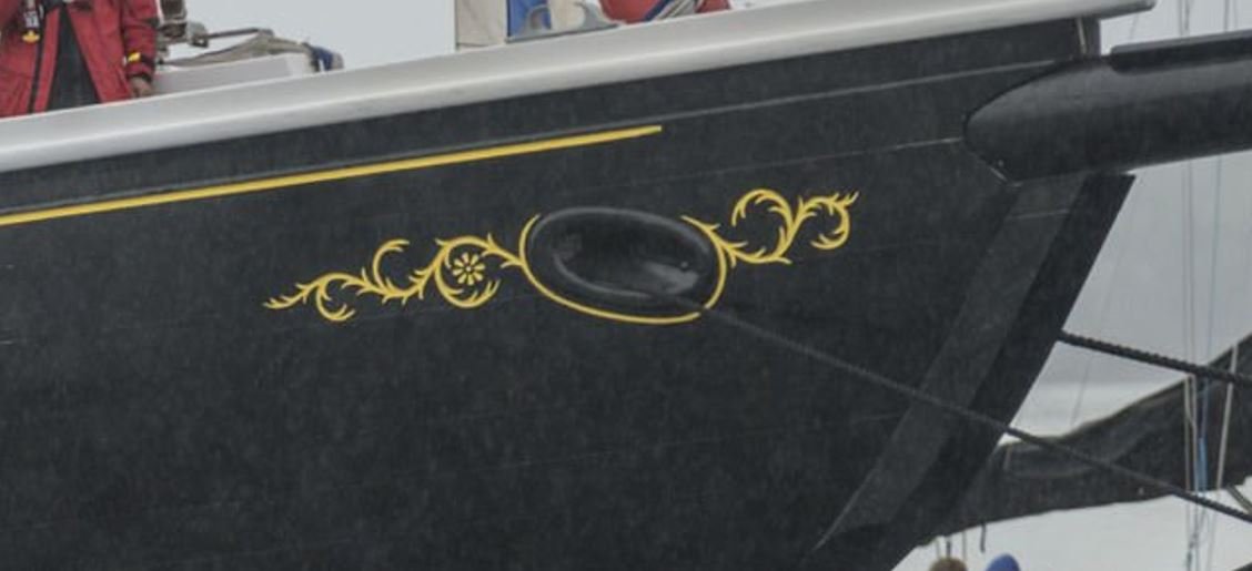

Re: Bluenose 1:100
Buenos días
El Bluenose es un barco muy adecuado para poder sacar información de Internet
https://picton-castle.com/2021/07/23/bo ... uenose-ii/
Como dice Leopoldo, el escobén no es correcto.
Vas a pintar el casco, pues arráncalo y colócalo en su posición adecuada para que el cobro de la cadena del ancla, no lo destroce al cabo de poco tiempo.
Es elipsoidal , no ovoide y con un cierto ángulo respecto a la línea de la regala.
Yo ese tipo de escobenes, los hago con remaches de ojales para zapatos, (de los chinos) limando del macho y estirándolo con unos alicates, lo hago elipsoidal.

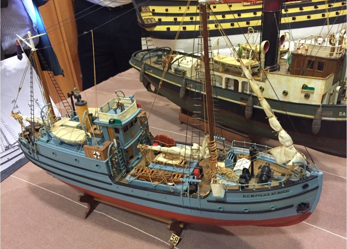

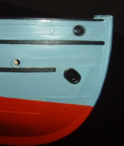

Más fácil es comprarlos por internet, porque haberlos haylos. En esta imagen de mi St Roch, se ven dos tipos de escobenes.
Los de más arriba son para cabos de atraque o amarre, de cáñamo que por lo tanto no dañan el metal del escobén.
El de más abajo es para la cadena del ancla, con el ángulo apropiado para que el roce sea mínimo al cobrar la cadena
El escobén de arriba era para ojales de zapato.
El de abajo es comprado
Ah y pongo una imagen de mi St Roch terminado.
Detrás el remolcador Sanson

Re: Bluenose 1:100
NOTA: El amarre del foque del St Roch es un error de bulto.
Fíjate en la foto del Bluenose.
Re: Bluenose 1:100

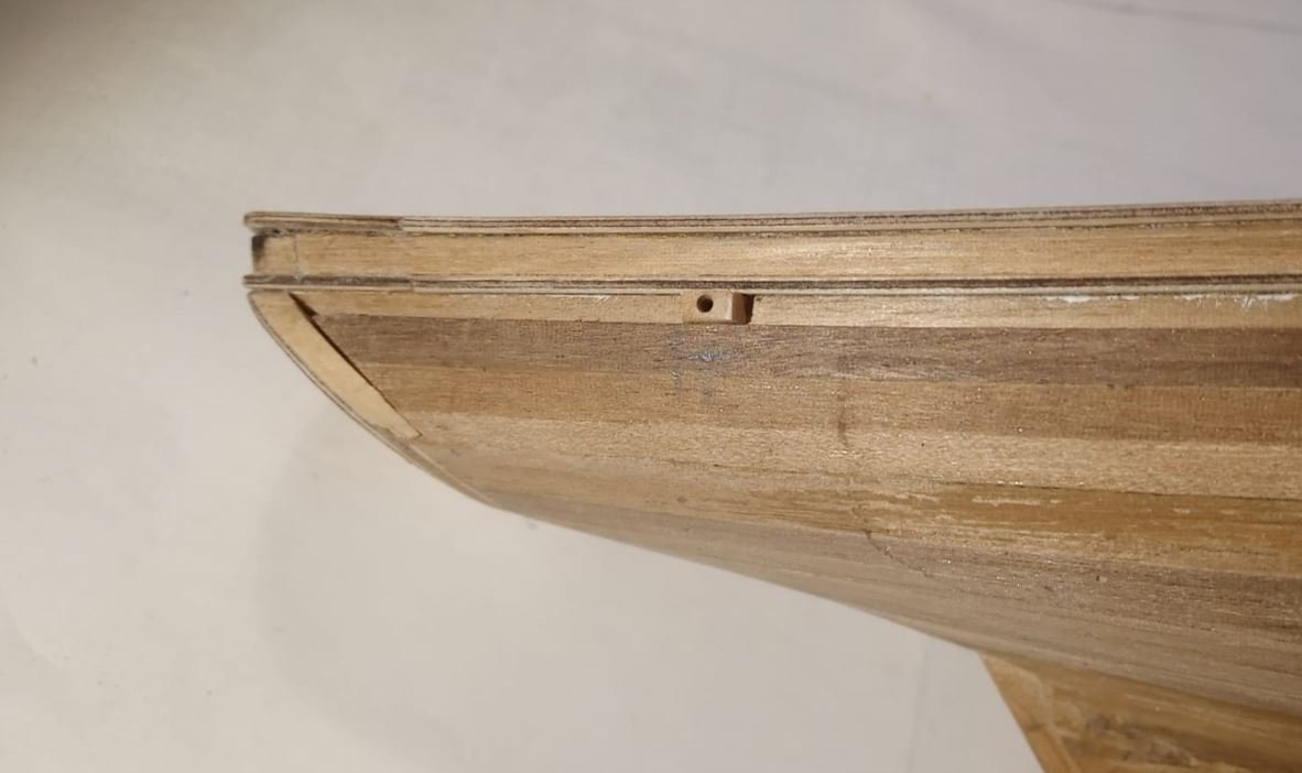

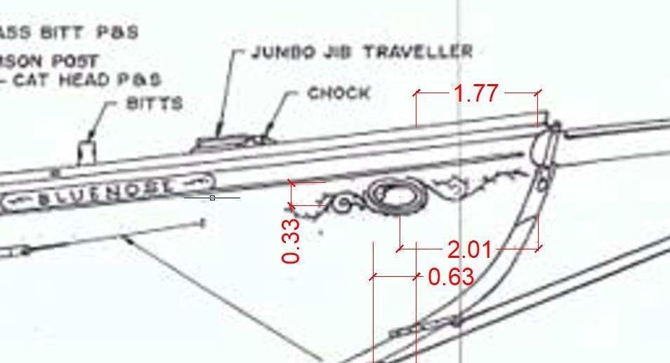

Hola, efectivamente me guie por el interior de la amura. Lo hare de madera que me resulta mas sencillo. En el plano esta mas horizontal, pero parece extraño, seguiré la foto.
Lo de los remaches seria interesante que me enseñes como los haces.
Con lo del amarre del foque me pierdo. De maniobra se poco, por no decir nada. Cuando llegue a ella, la estudiare y os daré la lata. jejeje.
Muchas gracias. Un saludo

Re: Bluenose 1:100
Hola Ferarr
En mi St Roch, puse los foques aferrados de una forma incorrecta; a lo largo del stay y hacia arriba.
Se recogen encima del bauprés, porque para ponerlos como yo lo hice, tendrían que trepar los marineros por los stays de proa, e ir aferrando poco a poco.
O bien aferrarlos en cubierta e irlos izando por el stay, cosa absurda y dificultosísima.
Pero bueno, así se queda (de momento); es más bonito que un "gurruño".
Alguien utilizó esta palabra en su infancia?
Es cierto que en tus planos, la leve inclinación del eje mayor de la elipse del escobén parece un error de dibujo. lo que te indujo a error.
Cuando el barco está fondeado, el cabo/cadena del ancla, por la corriente o el viento, sigue la línea del eje del escobén.
También, cuando se recoge el ancla.
La foto de la proa del Bluenose es muy definitoria
Ahora le pregunto al "supertacañón" (como no suele ver la tele, igual se lo toma como un insulto), que seguro lo sabe, ¿cómo se calcula dicha inclinación del cabo/eje?
Supongo que dependerá del calado del fondeo, de la fuerza de la corriente, peso del buque, etc...
Es por estos pequeños detalles, por lo que a los enfermos de SMA nos cuesta mucho terminar los barcos.
Mirad que bonito
https://polancomadera.com/aros-de-madera-para-buque/
Un saludo y Go ahead!!!

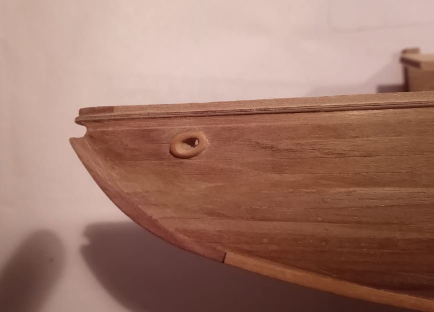

Re: Bluenose 1:100

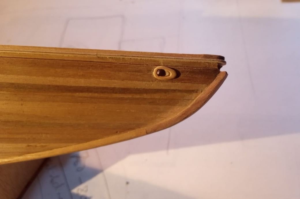

Hola, he conseguido sacar un poco de tiempo, y he modificado los escobenes. Realmente se adaptan mas a la realidad, gracias por el comentario. Saludos.

Re: Bluenose 1:100
Están perfectos,parecen los ojos del barco como en la antiguedad, pero yo creo que serían de hierro fundido, así que ahora sacas los moldes y los fundes en plomo , ojo plomo para fundir con bismuto, o mejor los pintas de negro con un poco de óxido,puedes contar conmigo.

Re: Bluenose 1:100
Exacto, si fueran de madera, al primer cobro del ancla habría que ponerlos nuevos.
