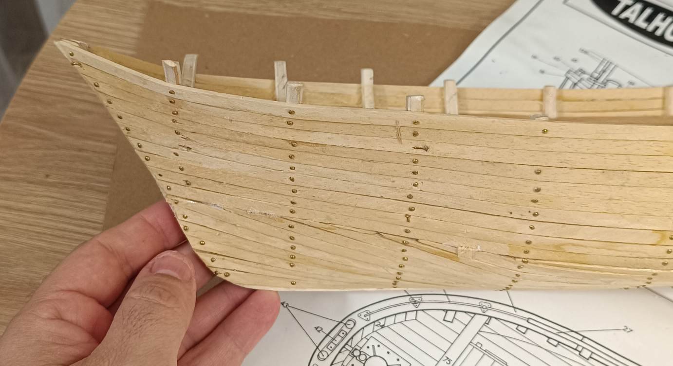

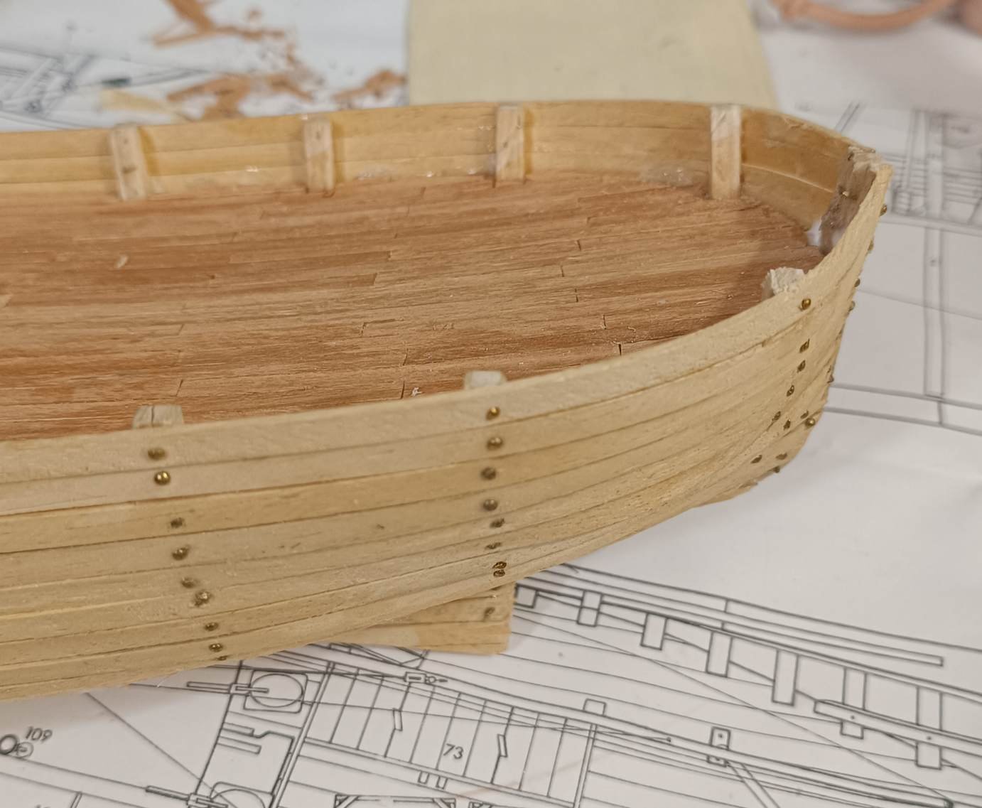

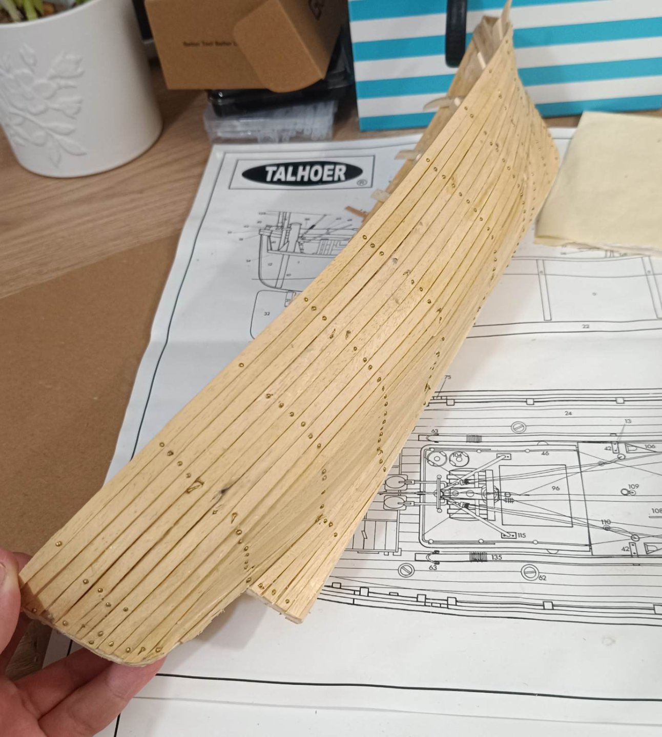

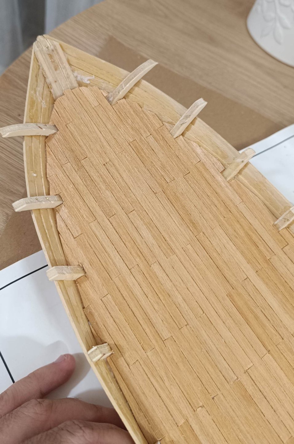

Os subo unas fotos del estado actual de la merlucera. como de dijo CRISJACA, he forrado la cubierta, ahora bien, por donde sigo?
1. Emplastecer y lujar el caso antes de poner las regalas y rematar el abanico de proa con las tracas?
2. Poner regalas y terminar de cerrar el caso con las tracas de proa?
Aparte de eso, agradezco cualquier consejito para poder mejorar o facilitar el montaje. Muchas gracias

El proceso de masilla y lija puede ser un poco pesado para dejarlo bien, aunque si vas a poner segundo forro no es tan importante. No veo mucha diferencia entre hacer primero las tracas que faltan y regala o empezar con la masilla, personalmente por capricho iría echando masilla y lija pero cuando pongas las tracas que faltan y la regala te toca retocar. Muchas veces las cosas hechas en dos veces salen mejor que todo seguido. Aunque es totalmente de novato quizá te pueda ayudar en los pasos el que realicé hace un par de años. Sólo puse un forro y usé mucho contrachapado de mala calidad para las piezas, y eso se nota aunque se pinte encima.

Bns días, no se aprecia muy bien si a la cubierta le has dado varias manos de tapaporo y lijada entre medias, acabando con estropajo de aluminio en la segunda o tercera mano, depende de cómo te vaya quedando. Yo haría eso, luego creo que pegaría las reglas para evitar en el trasteo de andar emplasteciendo romper laguna cuaderna, y luego seguiría forrando, así el emplastecido sería continuo, sin escalones. Pero esa es mi idea, y creo que en las fotos del paso a paso que te enviaron así lo hacía. Un saludo y animo que va quedando bien. Repito, yo no le pondría segundo forro, va pintada todo el casco, osea que no hace falta y es un gasto inútil de tiempo y materiales. Ahhhh...yo quitaría las puntas, pues a la h de lijar, evidentemente son más duras que la madera, total su función ya la han hecho, sujetar en el encolado. Un saludo y virutas
