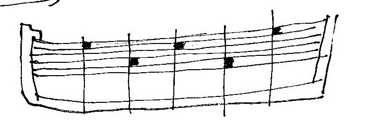

Mensajes: 6060
Re: CHALUPA ARMADA, ESCALA 1:20
Hola, te pongo un croquis a ver si te gusta

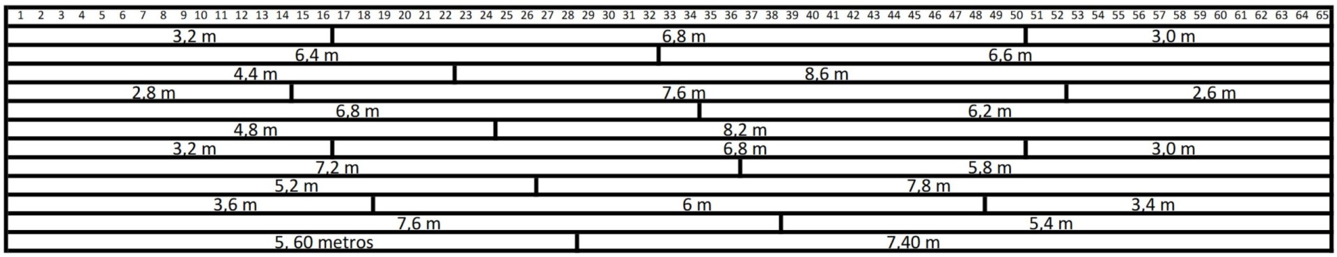

jolobe
Mensajes: 425
Ubicación: Castellón
Mensaje por jolobe »
Gracias por el croquis @Leopoldofran .
Viéndolo y echando un vistazo al hilo de la Descubierta, he realizado un boceto de lo que más o menos voy a hacer.
He puesto en cada sección de traca, la longitud que tendría, como ves, no pasa ninguna de los 9 metros que me aconsejabas. Las medidas caprichosas que salen, es para dar una uniformidad agradable a la vista, de las uniones. Todo basado en las medidas de escala 1:20, los 65 cm de eslora que representa la primera línea del croquis.
distribución de las tracas por banda
José.
Mensajes: 6060
Me parece muy bien, ambicioso, pero bien. Yo te hubiera dibujado las cuadernas para hacer los empalmes entre dos cuadernas y no tomar medidas pero no estoy con ánimos para dibujar. Ten en cuenta también que casi seguro tendrás que poner dos tracas perdidas en proa y lo mismo uno o dos atunes en popa, no es ningún disparate.

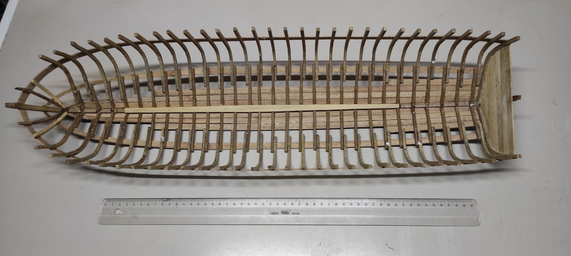

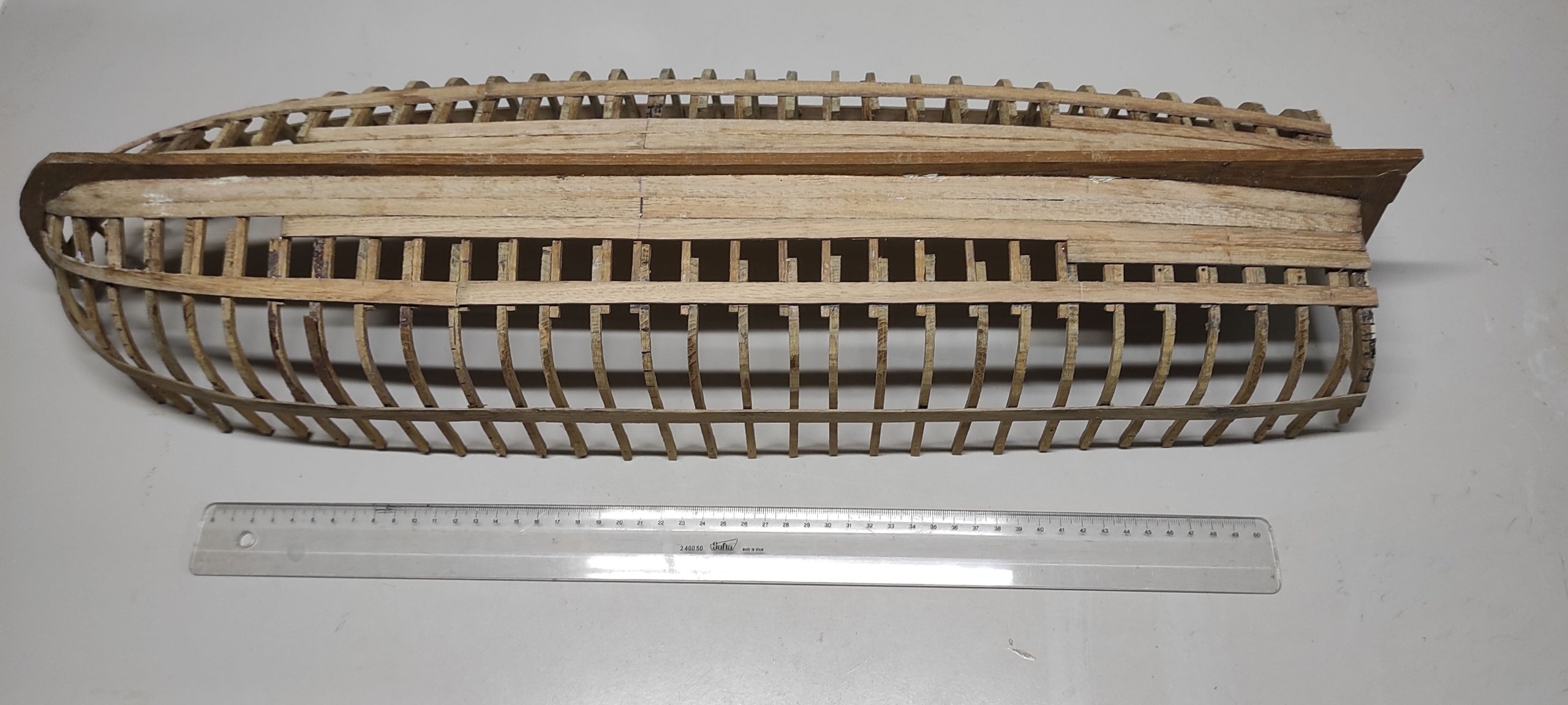

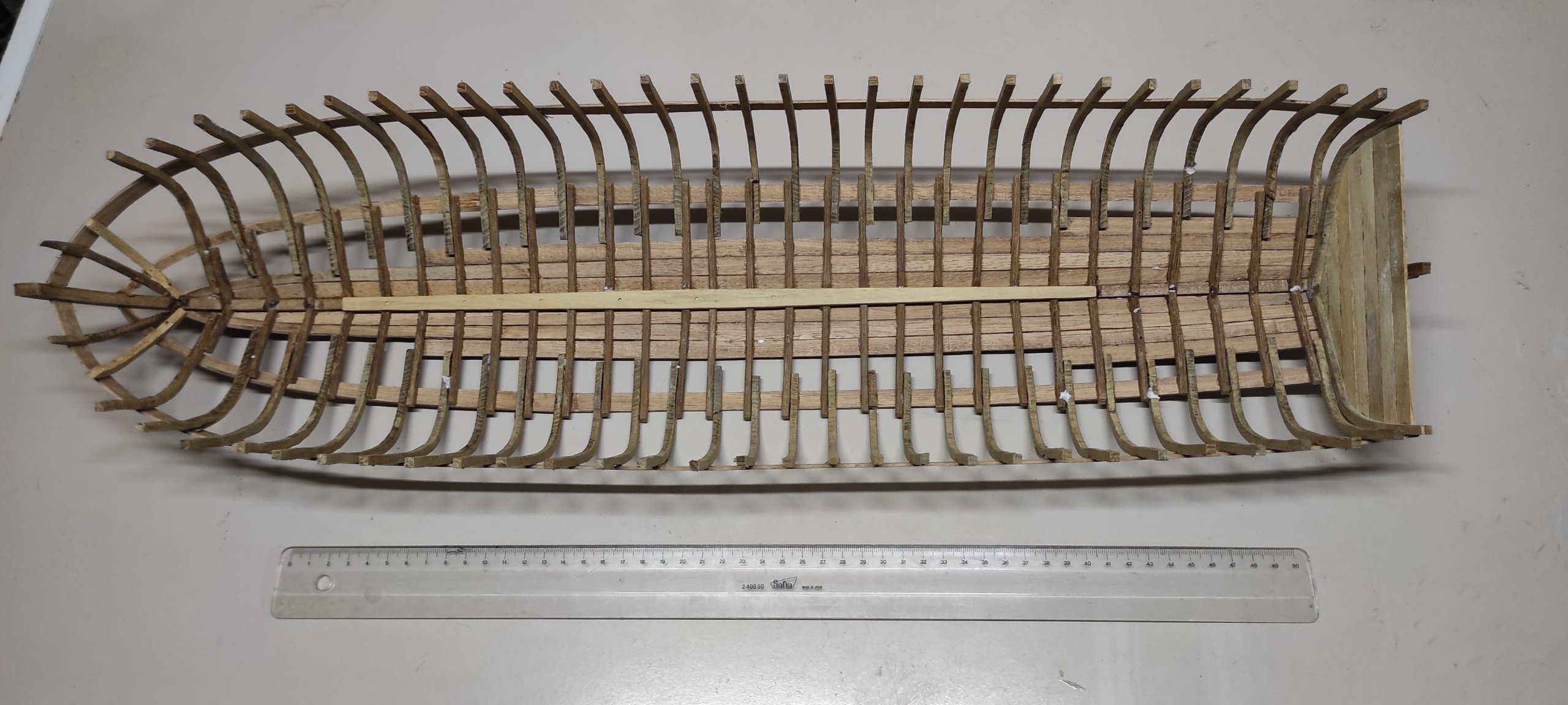

jolobe
Mensajes: 425
Bueno, ya he puesto alguna traca y he desmoldeado. Ahora es el momento de hacerlo. El proceso de colocar todas las varengas y ligazones es el más crítico a la hora de que se puedan pegar algo al molde. Con las tracas que he puesto, ya tiene fuerza la estructura para mantenerse y así vemos se había algo pegado. No ha sido el caso y todo ha ido bien. Toca volver a colocarla en el molde y seguir forrando.
José.
crisjaca
Mensajes: 1756
Ubicación: Jaca
Mensaje por crisjaca »
Que pinta mas frágil tiene!! pero pinta bien, por cierto hablando de pintar, la vas a dar color o dejar madera ? lo digo por que parece que no estas calafateando entre tracas, o por lo menos en las fotos no se aprecia. Un saludo y virutas
jolobe
Mensajes: 425
Si @crisjaca , en este momento tiene una pinta de poder romperse por todos los sitios, pero en realidad, todo está bien sujeto. Por lo del acabado, la dejaré en madera, pero no quiero que de un efecto de cuadrícula con un calafateado muy marcado. Al dar la terminación, las juntas se marcaran por si mismas.
