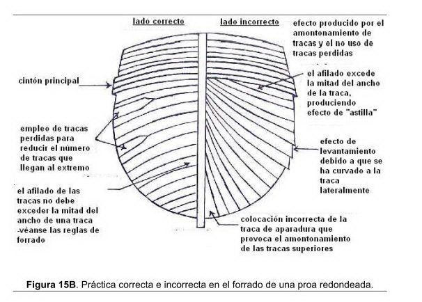

A ver, no quiero molestar con mis comentarios a nadie, tampoco soy el más experto en construcciones navales, pero los forrados que proponen los kit, creo, repito, creo que son totalmente irreales, se supone que es por facilidad de forrado pero se alejan totalmente de la realidad, y lo que has hecho está muy bien realizado si se sigue lo que ellos proponen. Cierto se me olvidó incluir fotos, a ver si ahora a la tarde no se me olvida...repito, no quiero que sienten mal mis comentarios, pero me da pena los errores garrafales de los kit, y he repetido hasta la saciedad en mi hilo del Nepo, de Artesanía Latina.

Tienes toda la razón en lo que comentas, no molestas en absoluto.

Además de tener razón, he tenido que arreglarlo con la masilla para que se eviten todas esas zonas dentadas y darles un buen lijado

Un casco con tantas tracas, tan grande es complicado de forrar bien, hay que calcular mucho la anchura y los rebajes, tengo dos pequeños pdf de la técnica de forrado, inicicación, si me pasas por privado el email te los paso. Un saludo
