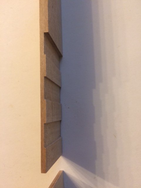

Mientras tanto, para aprovechar el tiempo y para ver como queda el trabajo, se ha continuado con la construcción de un bao de 1ª cubierta.
Ya se pusieron, con anterioridad, un par de fotografías del sistema constructivo pero lo actualizo.

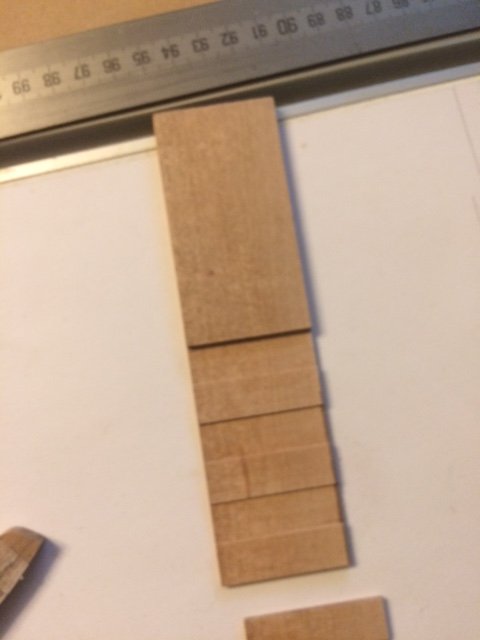

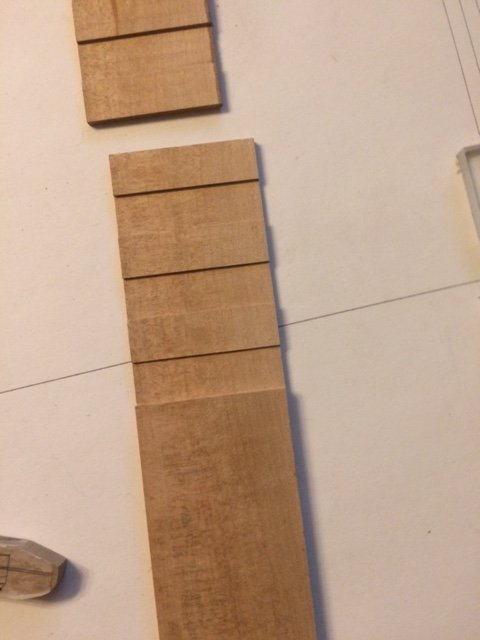

En primer lugar se construyen dos planchas de madera del grosor del bao en cuestión. En este caso los baos de 1ª cubierta son de 12" que determino que van a ser en "cuadro". A una escala de 1/60, 4,8 milímetros. Son dos planchas debido a que se conjetura que los baos al ser tan largos podrían haberse construido en dos piezas.
Se realizan los endentados a las dos planchas para montarlas una con la otra para conseguir la longitud total del bao. Se muestran varias fotografías de la construcción de las dos planchas.
IMG_8285 (2).JPG (30.03 KiB) Visto 5656 veces
IMG_8286 (2).JPG (33.03 KiB) Visto 5656 veces
IMG_8288 (2).JPG (35.93 KiB) Visto 5656 veces

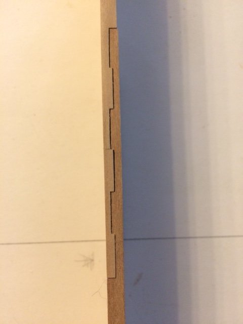

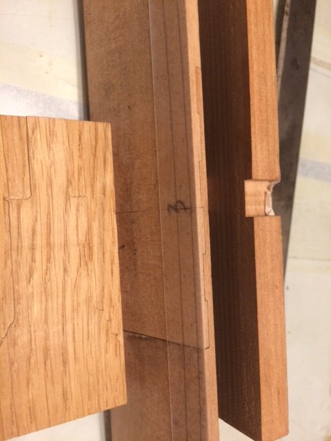

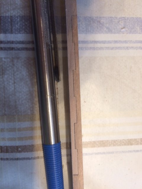

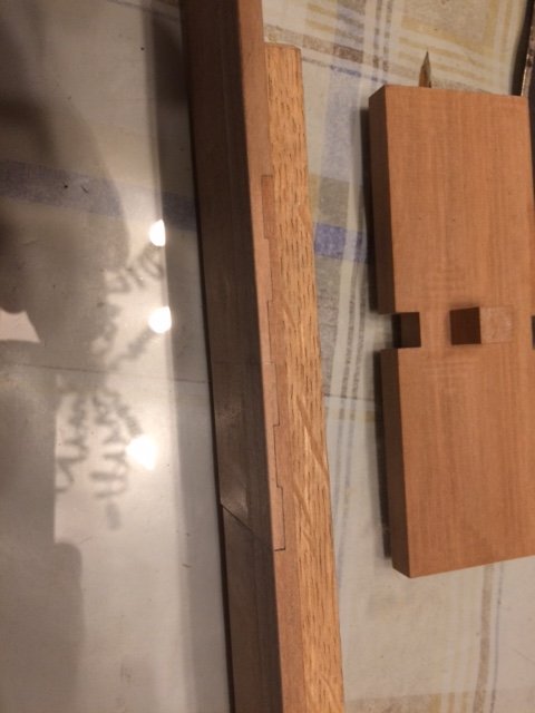

En las siguientes fotografías se puede apreciar la unión de las dos planchas.
IMG_8289 (2).JPG (26.66 KiB) Visto 5656 veces
IMG_8290 (2).JPG (35.22 KiB) Visto 5656 veces
Se pegan, con cola negra, las dos planchas para que se pueda ver con mayor facilidad la unión de las dos piezas.
Al parecer la página no permite adjuntar más de un determinado número de fotografías o imágenes.
Continúa.

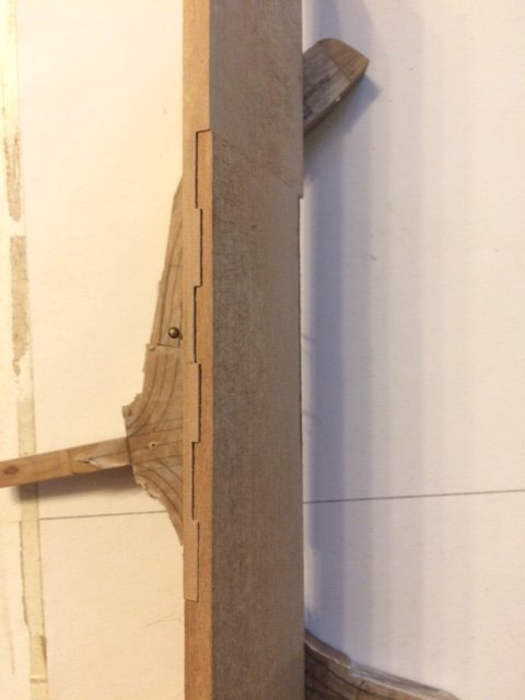

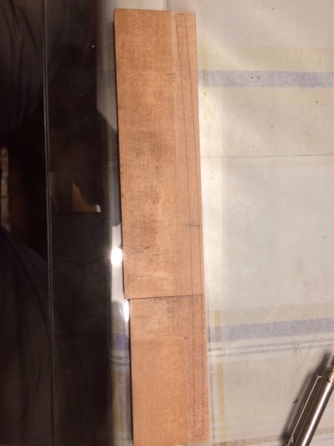

Una vez pegadas las planchas se coloca, con pegamento de barra, el dibujo del bao, en alzado, con su "obao" o curva. Se corta y se desbasta hasta cerca de la linea definitiva. La longitud del bao se aprecia comparativamente con el porta-lápices adyacente.
En las dos fotografías siguientes se aprecia el bao y el empalme. El empalme se colocará en la parte superior del bao, donde se apoyarán las tablas de cubierta.
Aparentemente, el bao, tiene una impresión de debilidad debido a sus medidas pero se ve que es bastante resistente.
P.D. : Se vuelve a ver que algunas de las fotografías aparecen giradas sin saber la razón de ello.

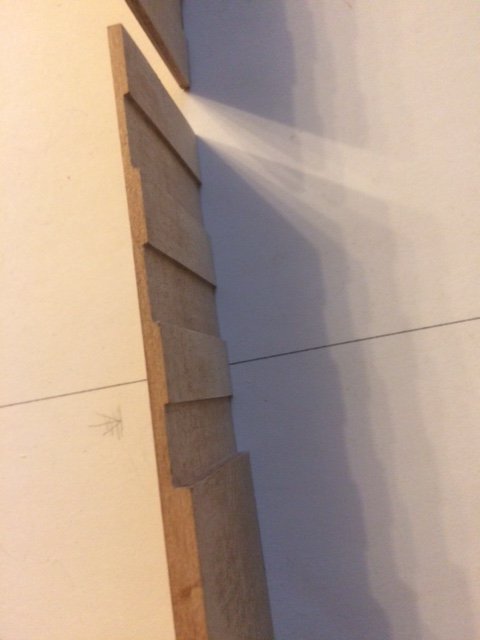

Buenas noches a todos.
Ya ha pasado algún tiempo desde la última vez, aunque no he estado parado.
Ya lo comenté en alguna ocasión que no tengo constancia en el trabajo pero suelo tener continuidad. Además suelo tener demasiados frentes abiertos, de diferentes ámbitos, y me desperdigo por todos los frentes.

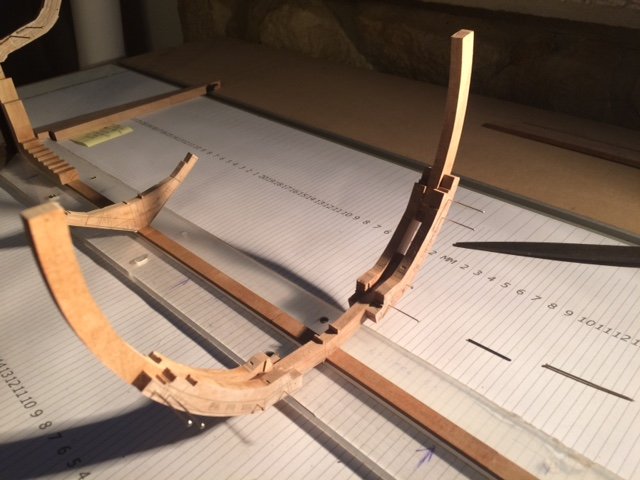

En las últimas entradas en el foro comenté que había cometido algún error en la fabricación y montaje de la cuaderna maestra por lo que el resultado final fue erróneo. Decidí que el trabajo no era correcto y volví a intentar construir, de nuevo, todas las piezas que conforman la maestra, varenga, cuatro genoles y dos fieles, para poder comprobar la construcción de la maestra. En fin que a la tercera ha sido la vencida. Adjunto una fotografía de todo el estropicio conjuntamente con la definitiva.
Según se va construyendo van apareciendo dudas de cual sera el método más eficaz para dicho procedimiento hasta que al final se determina uno de los métodos para ello.

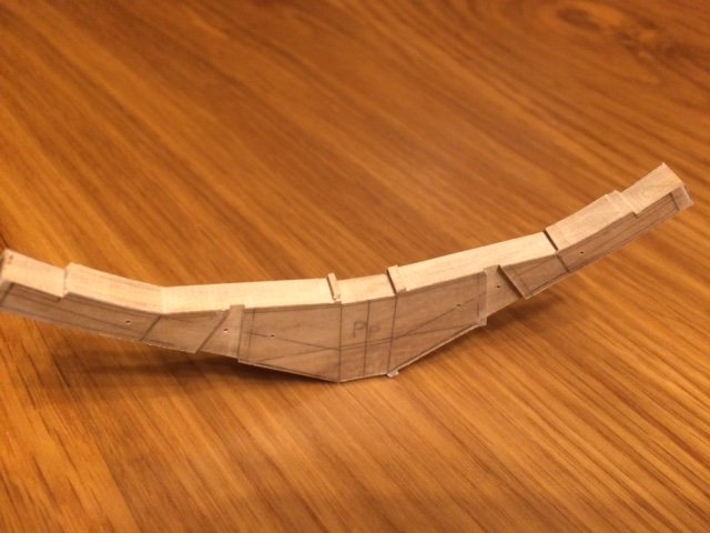

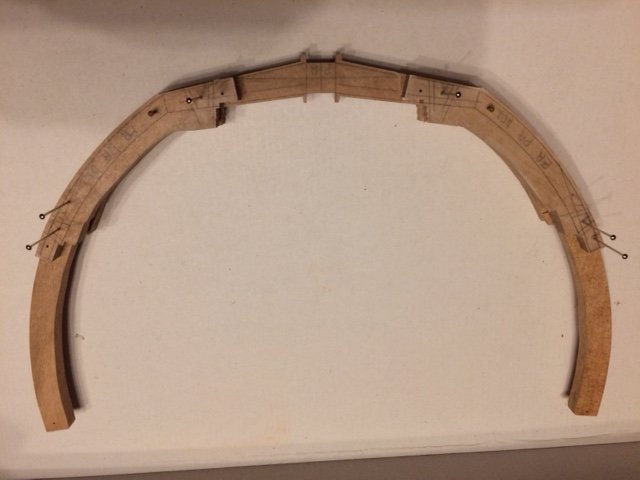

En la siguiente fotografía se puede ver el resultado del montaje de la maestra. En principio los fieles se reservarán para un momento posterior pero los he tenido que utilizar para comprobar las medidas del montaje. Las medidas se han tomado desde un punto central de la varenga hasta los vértices mas alejados de los genoles y de los fieles, por ambas bandas, ademas de las distancias entre los genoles y entre los fieles. Más o menos como una triangulación de distintos puntos de las piezas. El resultado ha sido más que satisfactorio, cuadrando las medidas.
IMG_8445 (2).JPG (35.3 KiB) Visto 5526 veces

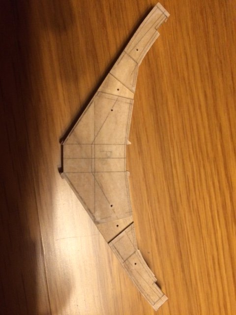

En la siguiente fotografía se aprecia desde arriba el montaje, que no están pegados todavía.

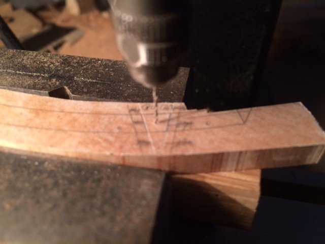

En cuanto al método constructivo, como son distintas piezas que tienen que cuadrar en el montaje he decidido hacer unos agujeros comunes para poder garantizar el montaje correcto.
En la plantilla dibujo los agujeros y una vez pegadas las plantillas, con un alfiler realizo un pinchazo en el centro de dibujo del agujero. Tengo que puntualizar que estos agujeros servirán para colocar los clavos o pernos que simularán el empernado de varengas-genoles etc.

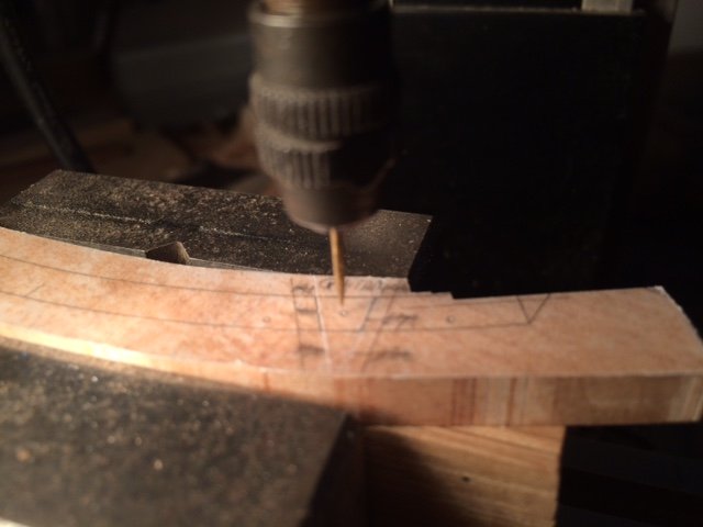

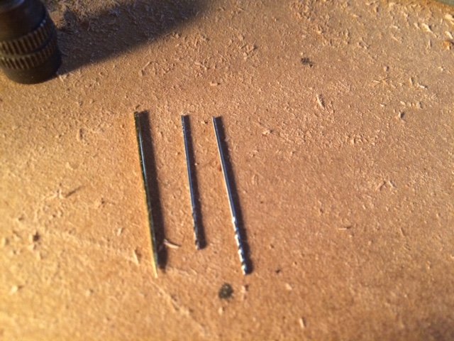

En las dos siguiente fotografías se aprecia como se coloca una aguja en el centro del agujero con la MF70.
Una vez colocada la fresadora, sin mover en ninguna dirección se monta una broca de 0,6 milímetros y se hace el agujero en dicha posición fijada por la aguja. En la siguiente fotografía se puede ver la primera broca agujereando la madera.
Se cambia la broca por una de 0,7 milímetros y se vuelve a agujerear en el mismo sitio, sin mover nada solo en vertical. En la siguiente fotografía se puede ver la siguiente broca.
En la siguiente fotografía se pueden ver la aguja, la broca de 0,6 y la broca de 0,7.
De esta manera se asegura que el montaje sea el correcto.

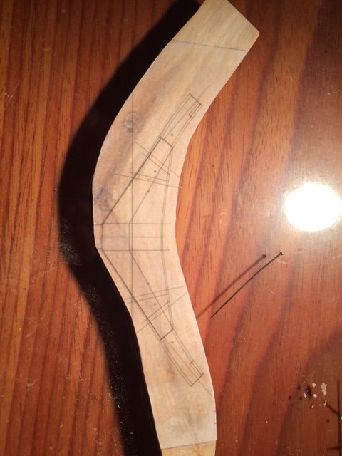

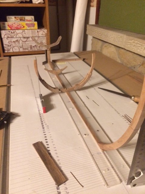

Siguiendo con el trabajo he continuado con la construcción de la cuadra de popa, y posteriormente la de proa, y de esta manera realizar el montaje de la piezas principales para poder presentar las vagras para definir las picas de proa y popa.
En la siguiente fotografía he buscado una pieza de madera, en este caso creo que es de manzano, que se adapte a la forma de la varenga en la cuadra. Tengo que aclarar que esta varenga no es la 20, como debería ser la de la cuadra de popa, sino la 19. Esta elección se ha realizado debido a que la varenga 20 no va a ir empernada debido a que la maestra es la primera varenga empernada siendo ésta la 1 o impar por lo que las pares no van a ir empernadas sino solo las impares debido al emperne con el sistema que utilizaban "al treto" una si una no y ademas una por estribor de la quilla y otra por babor.
Resumiendo, de momento aunque la 19 de popa no es exactamente la cuadra hay poca diferencia para poder colocar posteriormente la vagra.

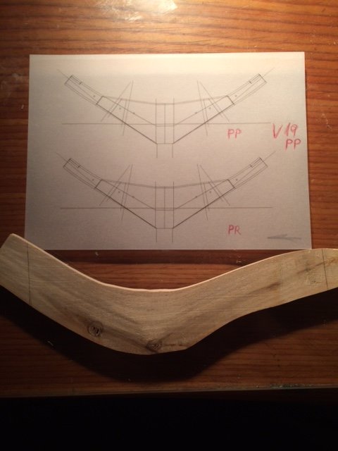

En la siguiente fotografía se puede ver la plantilla de la varenga 19 de popa pegada a la madera.
Continuaremos, aunque como ya he comentado, no soy muy constante aunque si continuado.

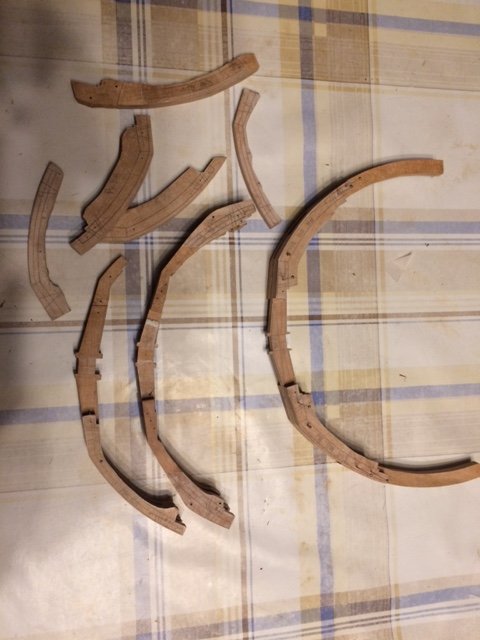

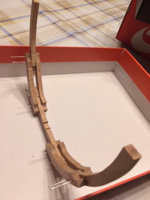

Siguiendo en la fabricación de las piezas, el otro día se mostró el inicio de la fabricación de la varenga 19 de popa. En la siguientes fotografías se muestra el resultado de la fabricación de dicha varenga.
Como se puede apreciar se han realizado entallas en dicha varenga donde irán ajustados los dos genoles pertenecientes a dicho grupo varenga-genol nº 19 Pp. Las entallas a dicha varenga se han realizado en la parte de popa de la misma. Como ya se sabe a las varengas de popa se les acoplan los genoles por la parte de popa de la varenga y a las de proa por la proa. He impreso los calcos de los genoles de la varenga -genol nº 19 Pp y en breve se fabricarán los mismos.
El siguiente paso será el de la fabricación de la varenga y genoles del nº 19 de Pr. La razón de esta selección de solo la maestra y las dos "cuadras" es simple, conformar mediante una vagra flexible las formas de las picas de proa y popa al igual que los reveses y espaldones.
En la siguiente fotografía se pueden apreciar la maestra hasta los fieles, la 19 de Pp, de momento solo la varenga, y en el codaste lo que yo denomino pique de popa al que se le han unido dos "mutilones" para conformar la popa llana. Todas las piezas están solo colocadas en su lugar aproximado, sin pegarlas de momento.
La popa llana consta de dos piezas adicionales, Br y Er, hasta llegar a la altura de un poco más arriba que la segunda cubierta, un poco más arriba que el "yugo de fuera" de la 2ª cubierta.

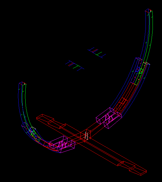

Pongo un par de fotografías para ver una comparativa de la varenga-genol-fiel de la "maestra", diseñada, y de la real fabricada. Puntualizo que a la fabricada le falta ajustarla a su perfil cuasi final antes de montarla en su posición y quedaría lijarla junto con las demás "cuadernas" antes de pasar al forrado del casco. El perfil que le quedaría a la "maestra" sería parecido al que tiene ahora, un poco menos grueso, hasta las lineas, que no se si se pueden apreciar en la fotografía.
Captura 19.PNG (22.75 KiB) Visto 5464 veces
Los dientes que se aprecian en la parte superior de la bragada de las varengas se mantienen solo para centrar las varengas en su posición. Estos dientes también están en el encastre de la varenga con la quilla y que antes de montarlas se eliminarán totalmente.
