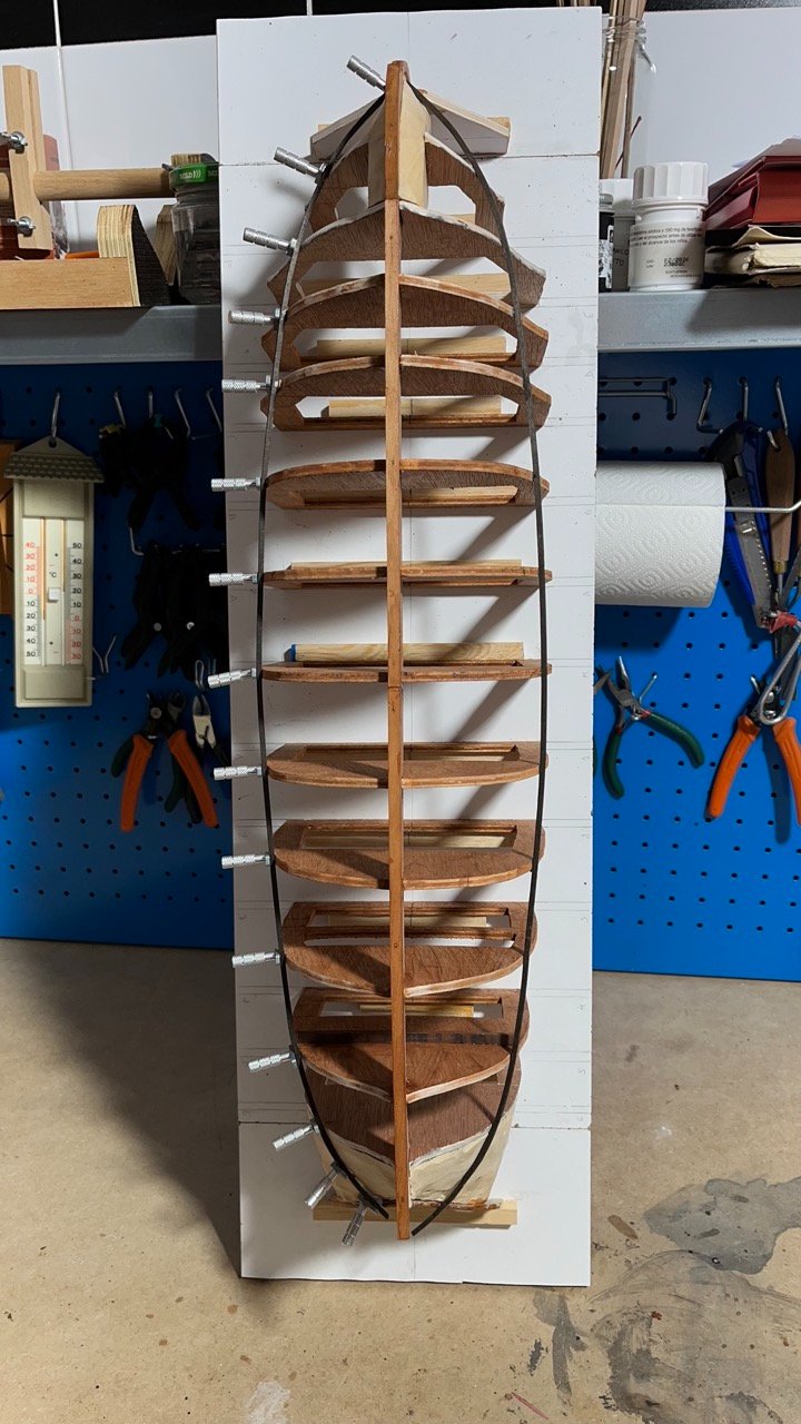

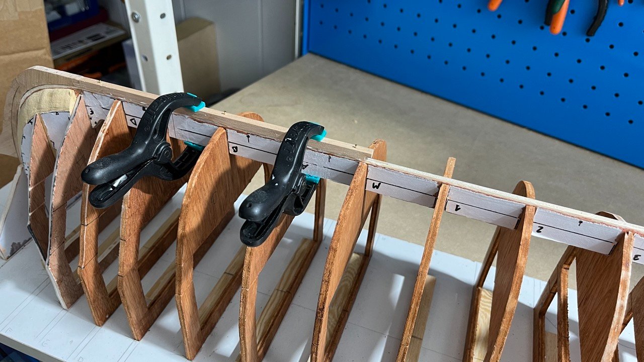

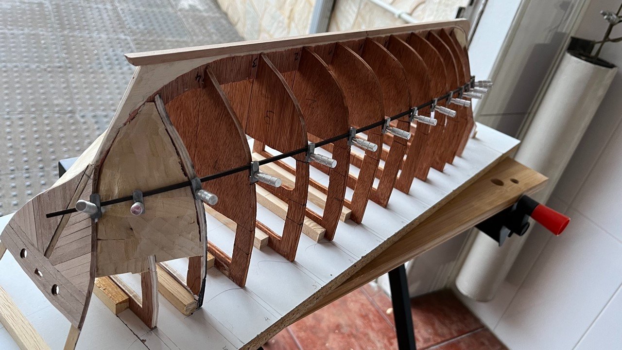

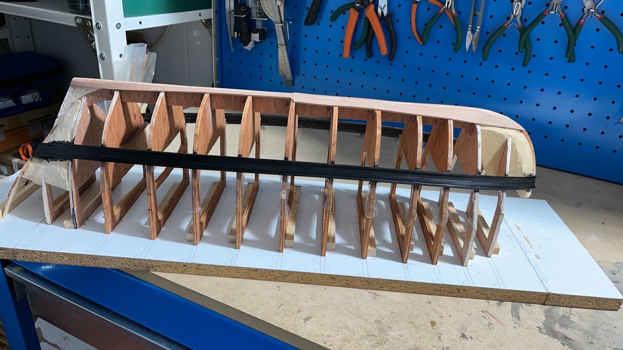

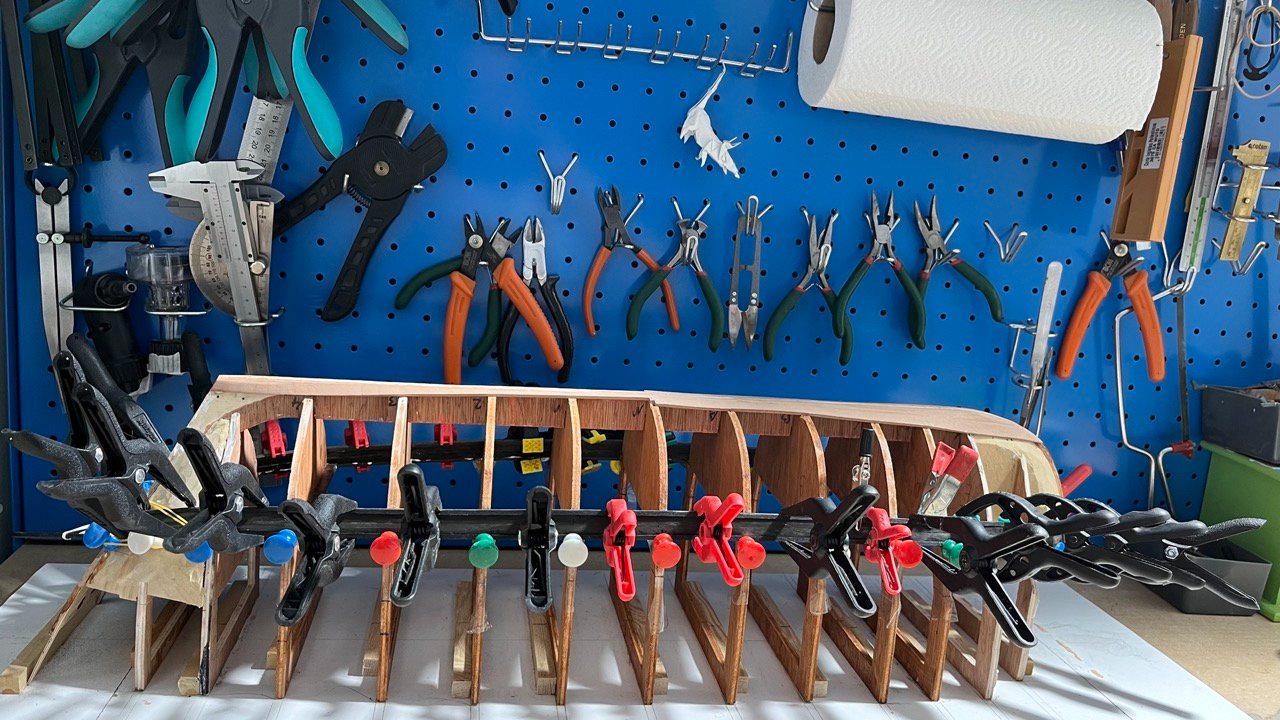

Seguimos. En principio voy a intentar forrar con la quilla arriba y las cuadernas finas por el soporte. Intento probar el método en su completitud, así luego podré opinar cual me gusta más.
IMG_1432 Grande.jpeg (274.71 KiB) Visto 3592 veces
IMG_1436 Grande.jpeg (113.11 KiB) Visto 3592 veces
IMG_1437 Grande.jpeg (129.07 KiB) Visto 3592 veces
IMG_1438 Grande.jpeg (225.27 KiB) Visto 3592 veces
IMG_1440 Grande.jpeg (259.02 KiB) Visto 3592 veces
IMG_1441 Grande.jpeg (290.61 KiB) Visto 3592 veces
IMG_1442 Grande.jpeg (173.62 KiB) Visto 3592 veces
IMG_1443 Grande.jpeg (186.86 KiB) Visto 3592 veces
IMG_1444 Grande.jpeg (185.59 KiB) Visto 3592 veces
Mensajes: 6038
Re: Jabeque Cazador
Te queda muy bien , eres más perfeccionista que yo. Parece que lo vas a dejar en madericas, sería una pena.

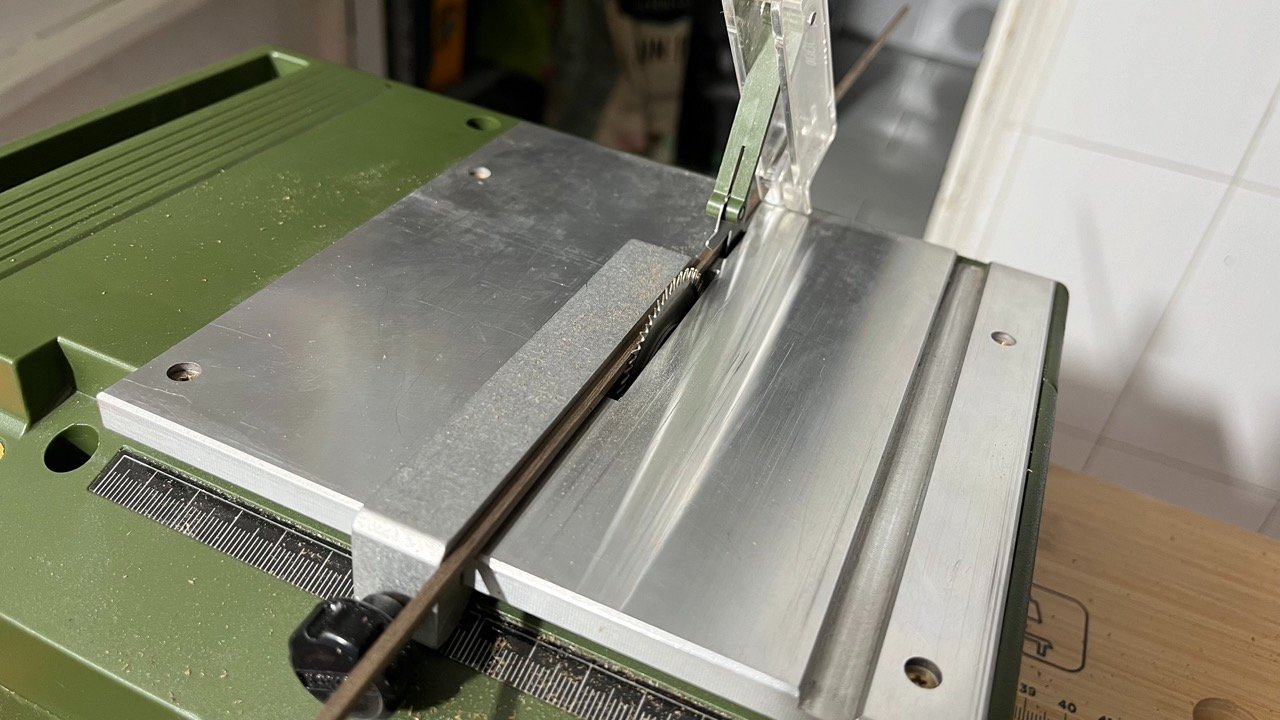

No he decidido todavía. Igual lo pinto. Ya veré. Hoy serré los 4 cuadradillos que escoltan las cintas con la proxxon. Partí de Nogal de 3x3 y los dejé en 2,5x2,5 Una maravilla la máquina, superprecisa. Es la Ks230.

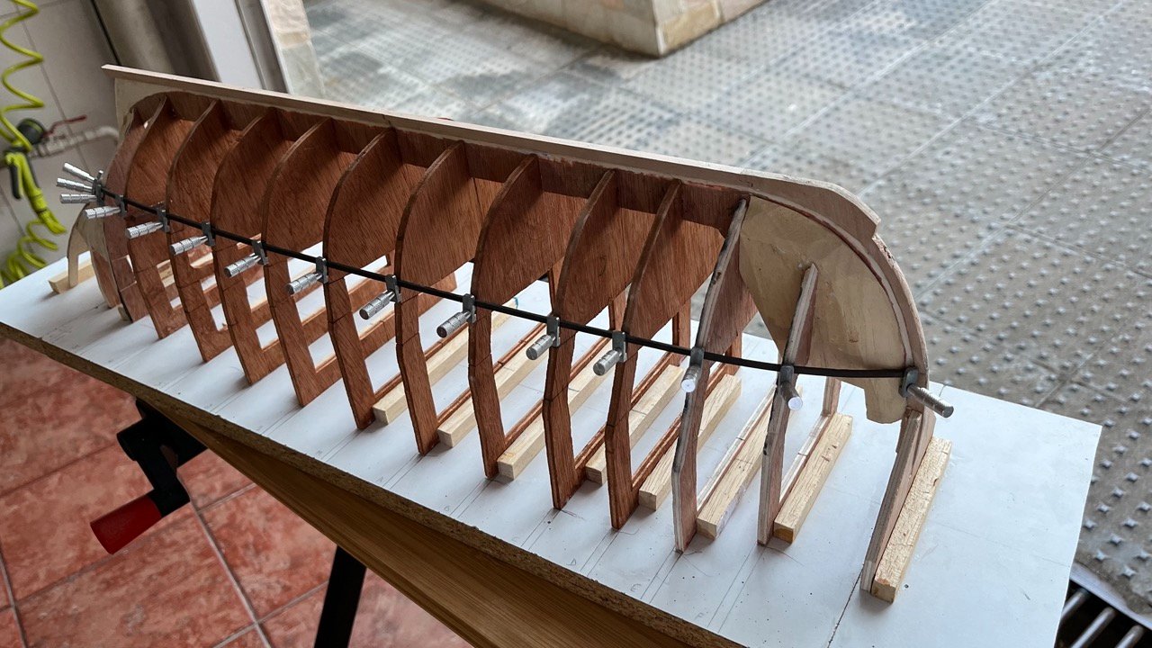

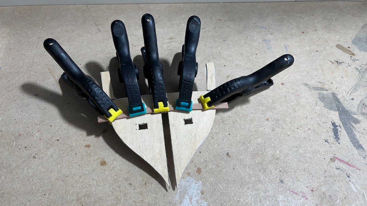

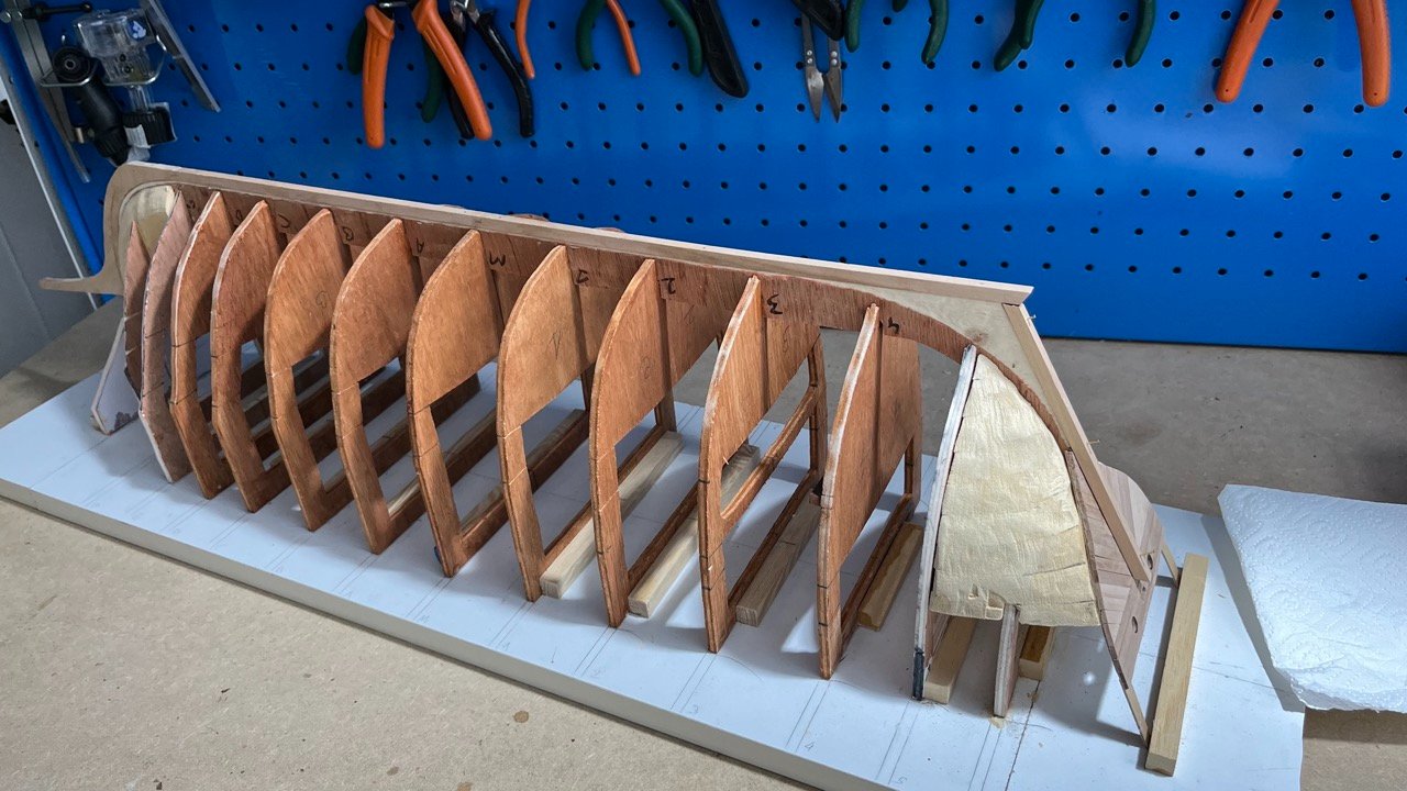

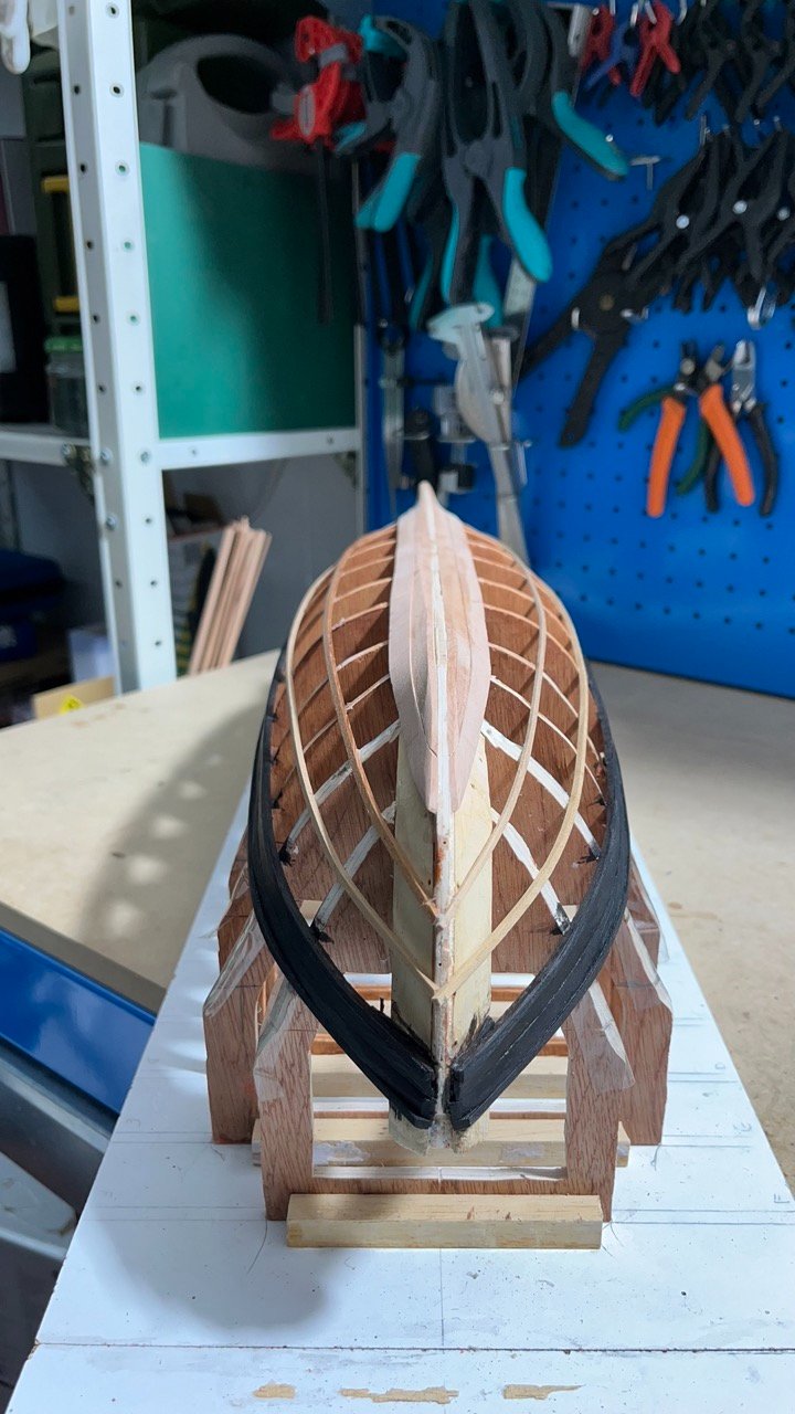

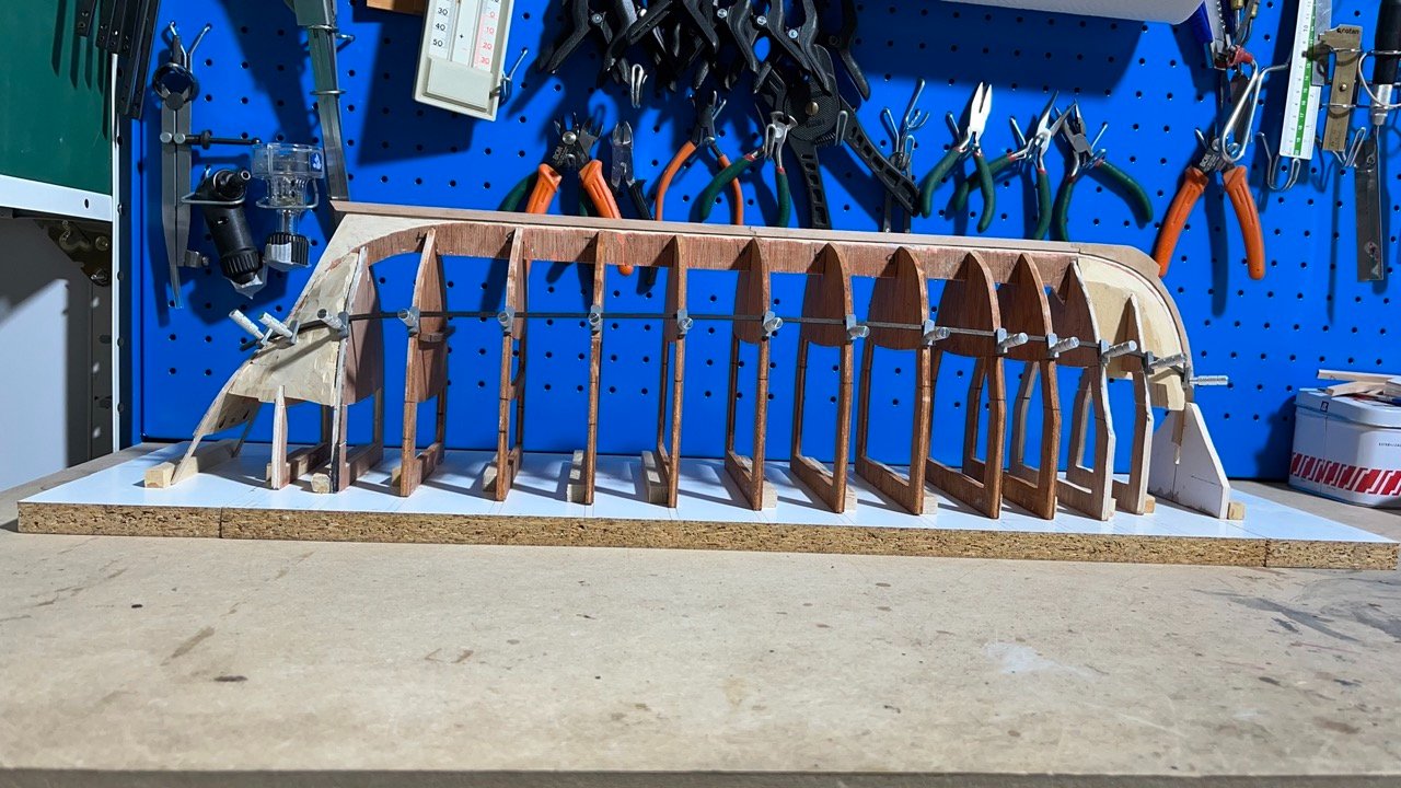

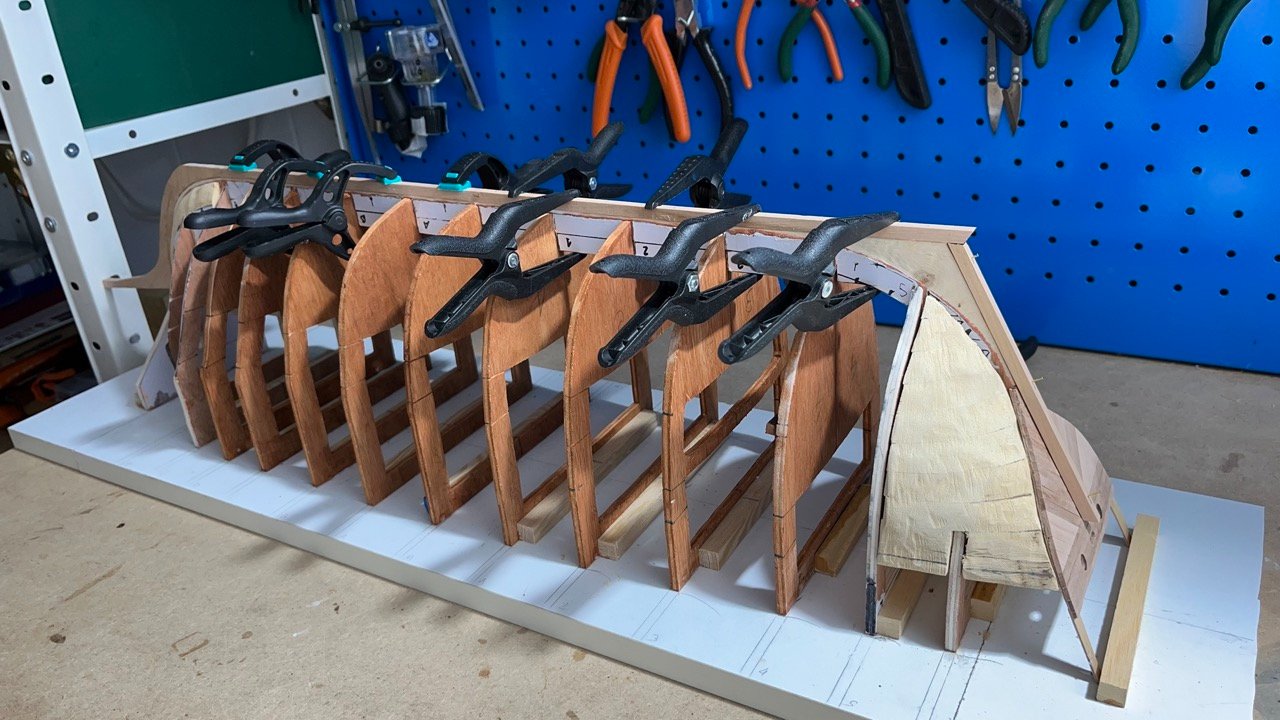

Ya pegué la falsa quilla y las cuadernas. Lo siguiente, la cinta comentada.
IMG_1447 Grande.jpeg (183.92 KiB) Visto 3565 veces
IMG_1448 Grande.jpeg (159.33 KiB) Visto 3565 veces

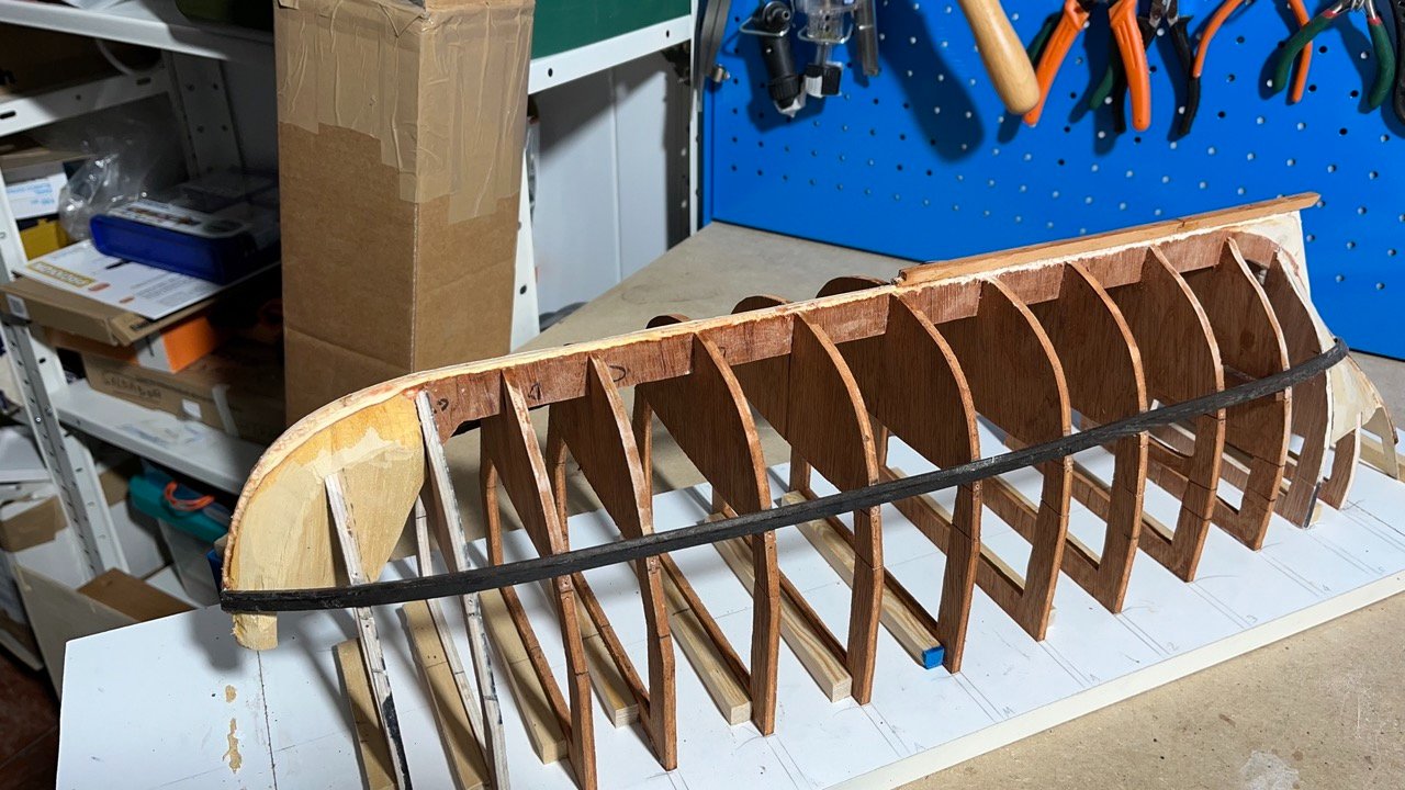

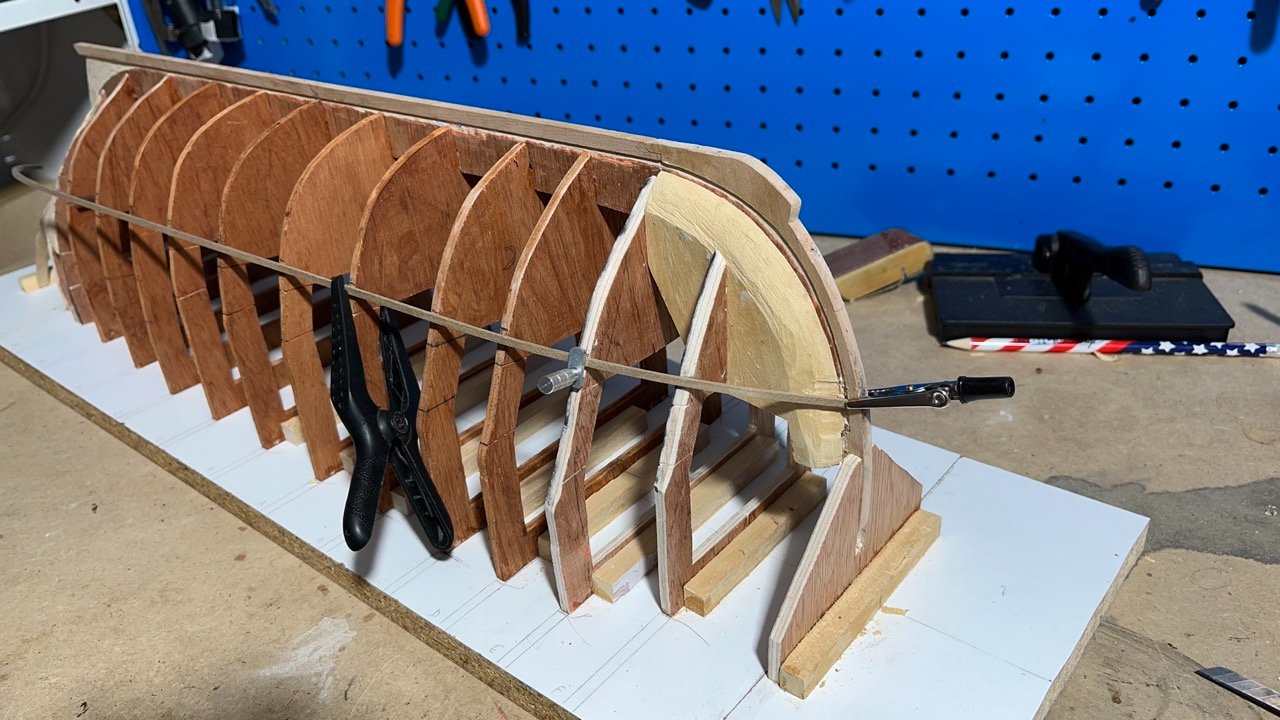

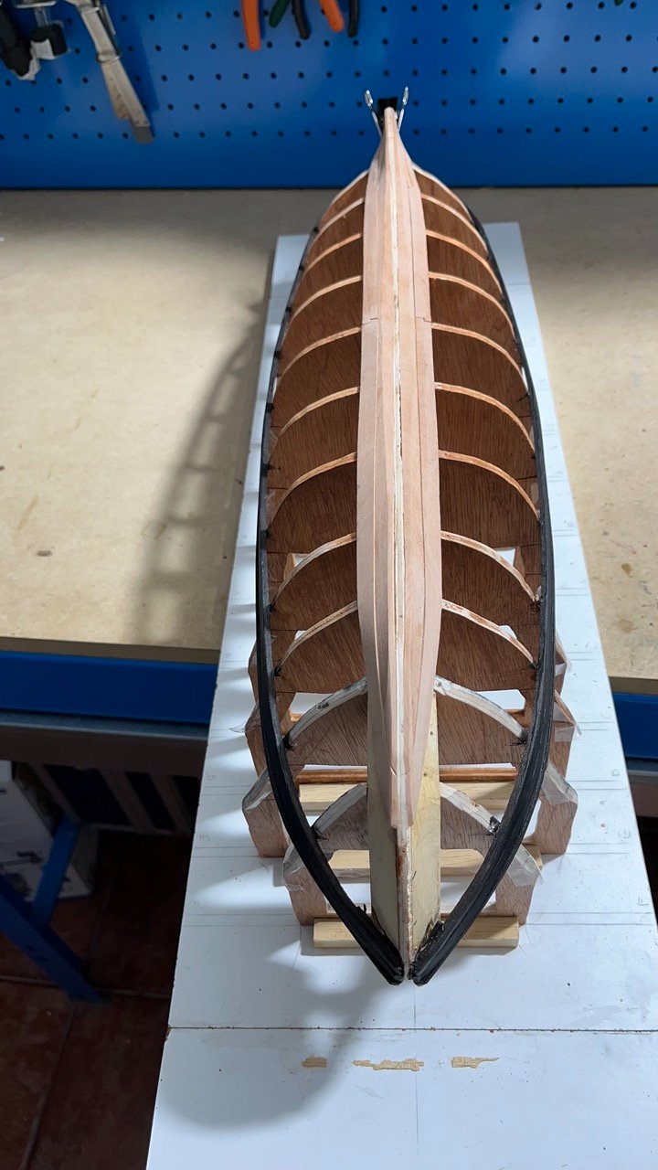

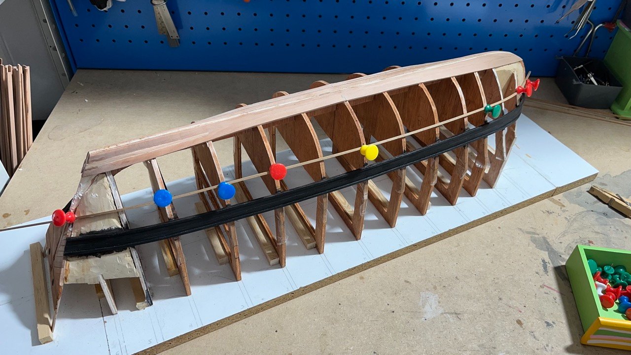

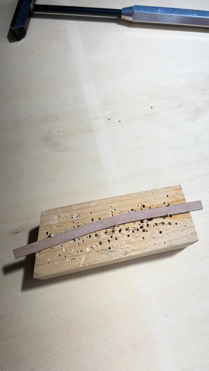

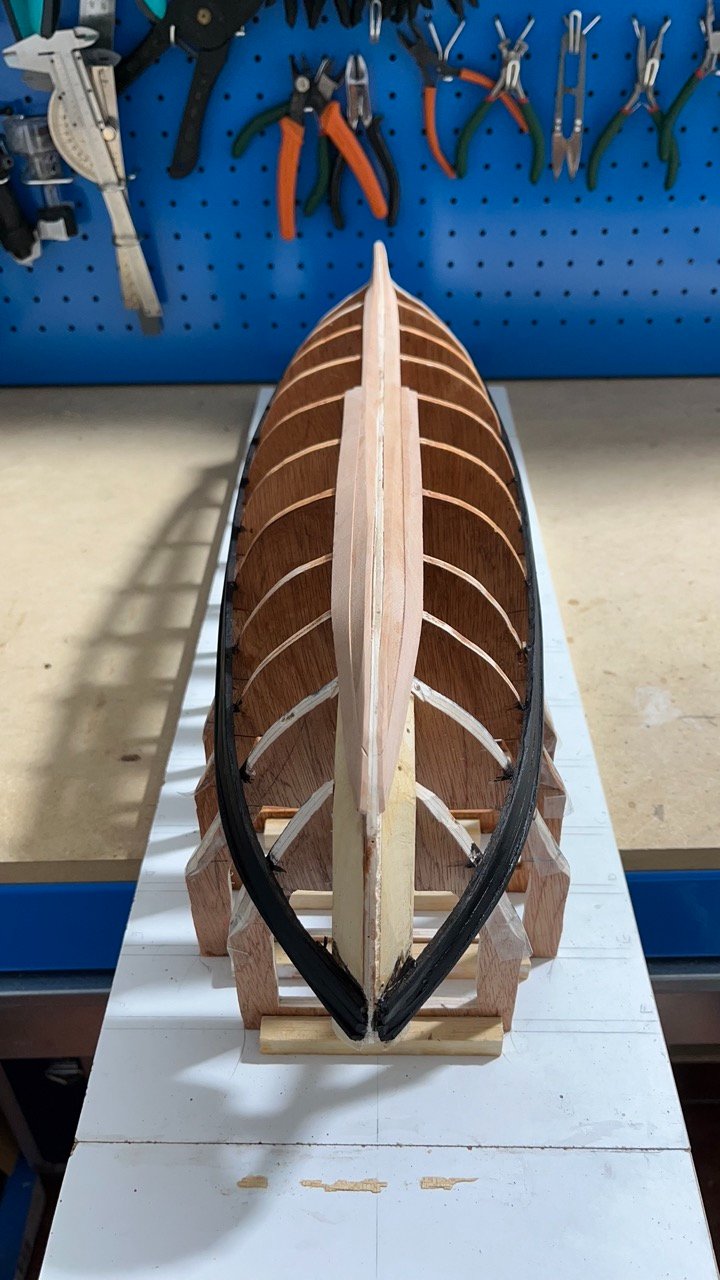

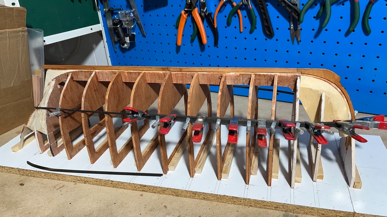

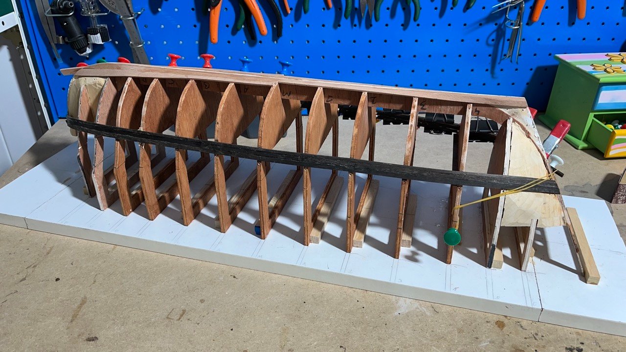

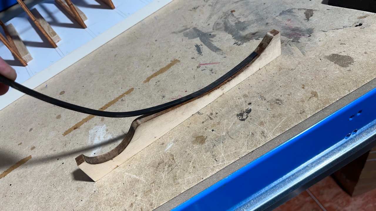

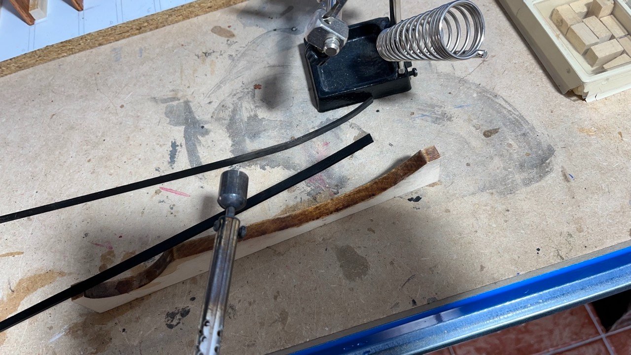

Sigo con las cintas. Quité también el tajamar siguiendo el consejo de Leopoldo para que no estorbe.

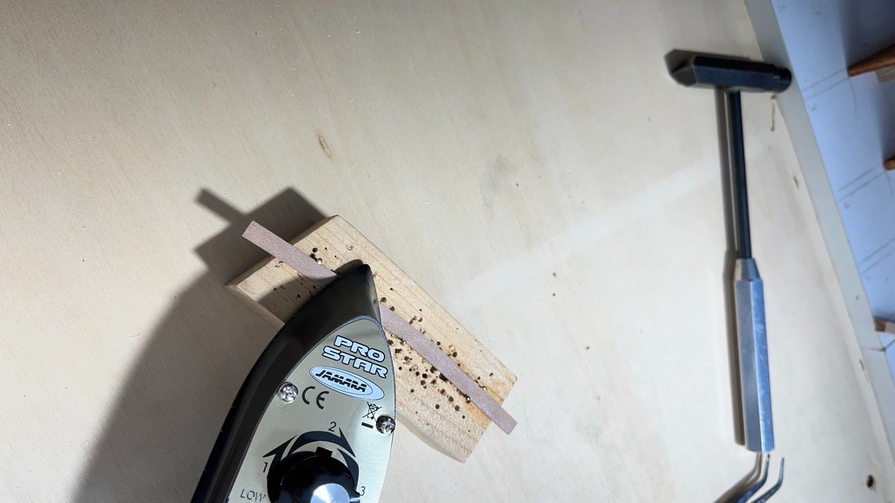

Curvando el liston
Curvando el liston
IMG_1449 Grande.jpeg (190.55 KiB) Visto 3534 veces

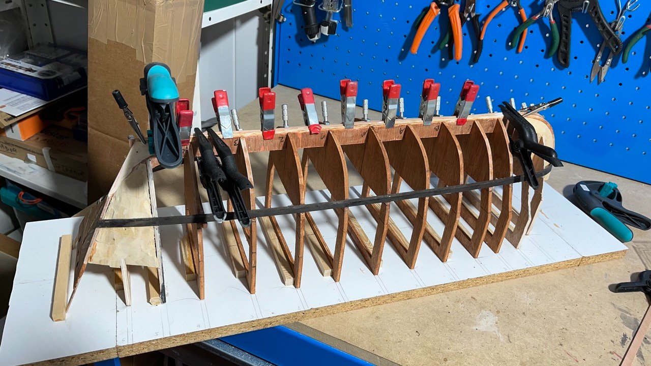

Colocando la cinta teñida de Wenge.
IMG_1450 Grande.jpeg (206.83 KiB) Visto 3534 veces

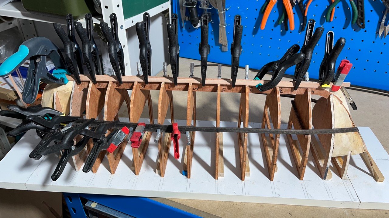

IMG_1451 Grande.jpeg (195.26 KiB) Visto 3534 veces
IMG_1452 Grande.jpeg (220.5 KiB) Visto 3534 veces
Mensajes: 6038
Re: Jabeque Cazador
Tiene buen aspecto. Ahora me acuerdo de porqué puse ahí primero una ttaca ancha que después quité. Fué para asegurar un línea con buena continuidad, que no hiciera olas, lo que es facilitado por la anchura de la traca.

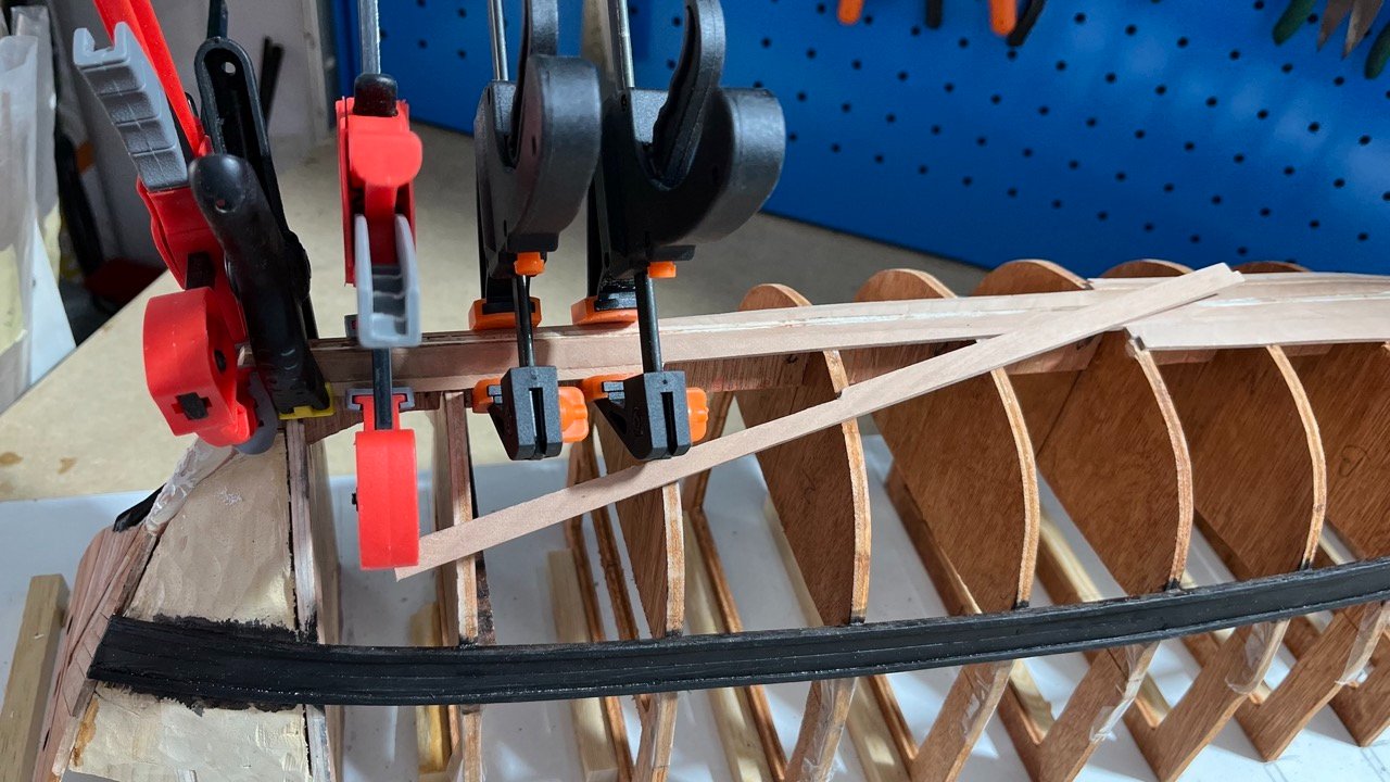

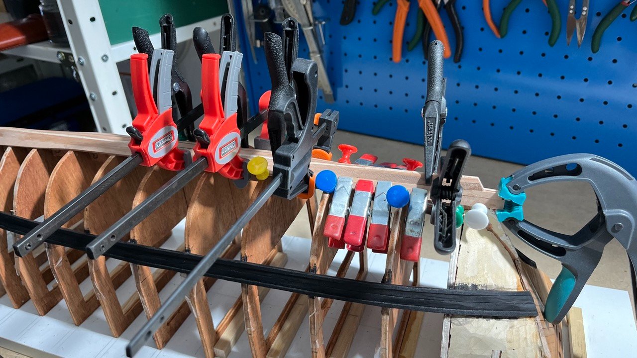

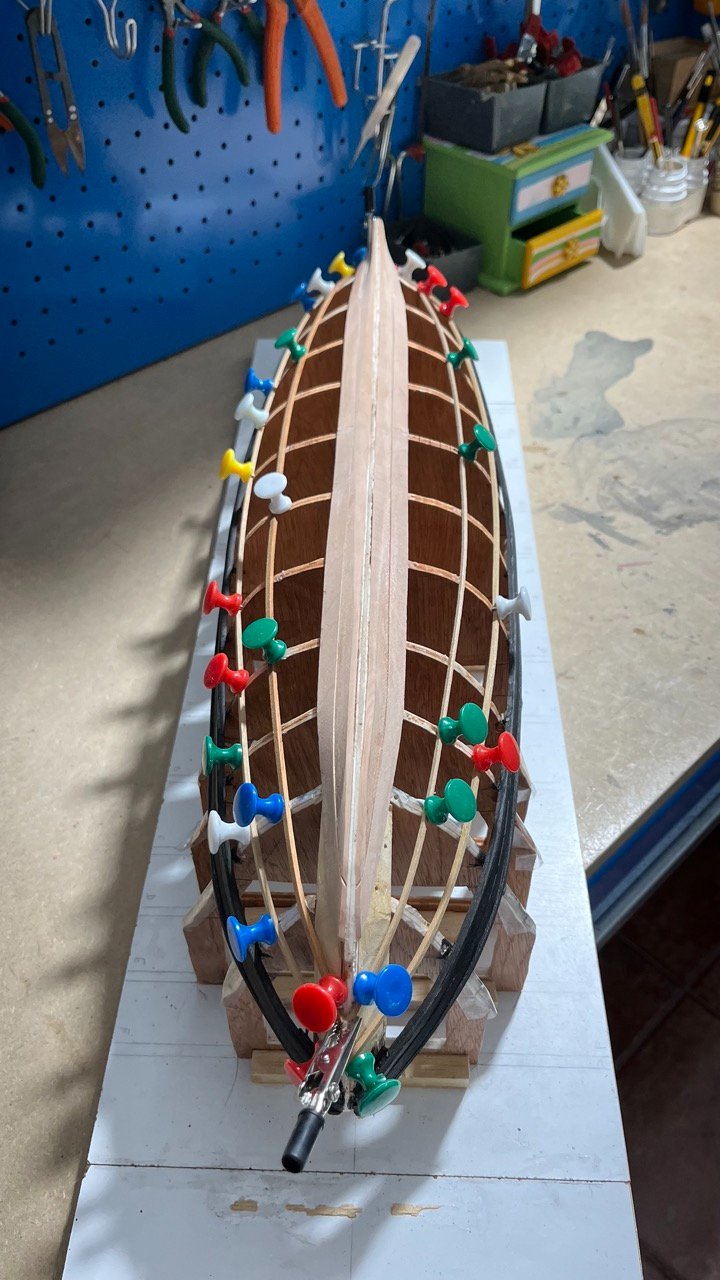

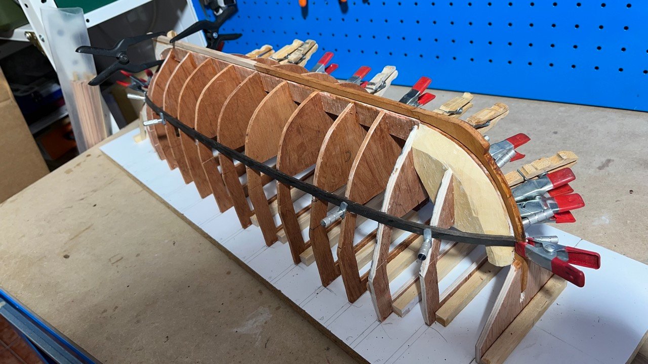

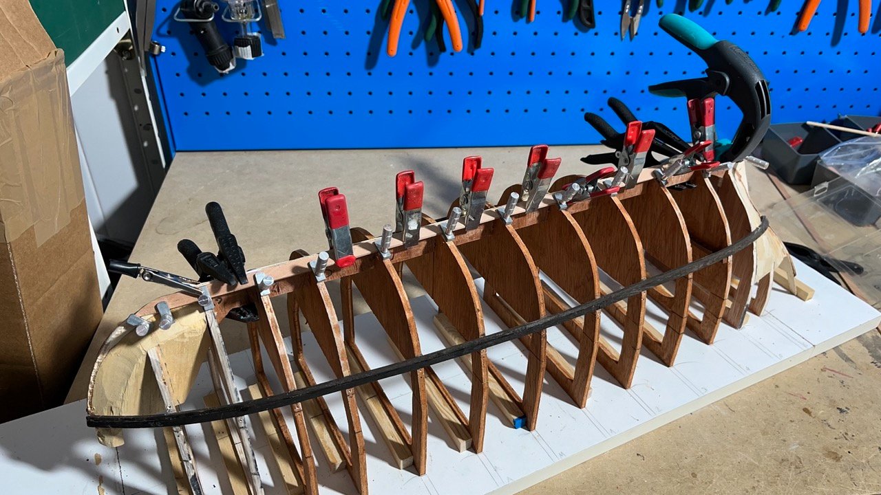

Subo las fotos de la primera parte de las cintas. Tengo que parar unos días por bruto. El caso es que me he hecho daño en la primera falange del pulgar derecho por apretar fuertemente los tornillos que sujetan la traca a la cuaderna para que se pegue que se ven en la foto. El caso es que se me ha inflamado el dedo y solo tocar o mover la falange del pulgar me da un trallazo de dolor que veo las estrellas. Así que he pedido dedales de protección para la próxima vez y a parar hasta que el trombocid haga su trabajo y deje de doler el dedo.

Mensajes: 6038
Re: Jabeque Cazador
Pues sí, tiene sus riesgos, yo me caí preparando el sitio para una vitrina y me partí el coxis. Me he cortado dos veces con la sierra circular y averías con otras máquinas. Lo más peligroso es llevar una medalla al cuello con una cadena, si la engancha la circular te parte la cara, ha habido muchas muertes. Si se curva con calor hay riesgo de incendio, por dejarse el soldador enchufado y lo mismo al soldar con soplete, además de las quemaduras.
Manuel, no debe haber barniz en el canto de las cuadernas porque reduce y mucho la adherencia de la cola. Yo lo que hago una vez precurvada la traca es colocarla sin cola, sujeta con un tornillo a proa y otro a popa y a las cuadernas con pinzas , y a la traca anterior con ues de contrachapado. Entonces le doy una mano o dos de alcohol incoloro y una vez seco una pasada con la pistola decapadora o el secador, una vez fría la suelto y si se queda en su sitio la pego con cola blanca, que es posible despegar.
Los tornillos de forrar son incómodos de poner porque se cogen mal, el mango debería ser más grueso así que le hago un pretaladro con una broca de mano de 2 ó 3 mm

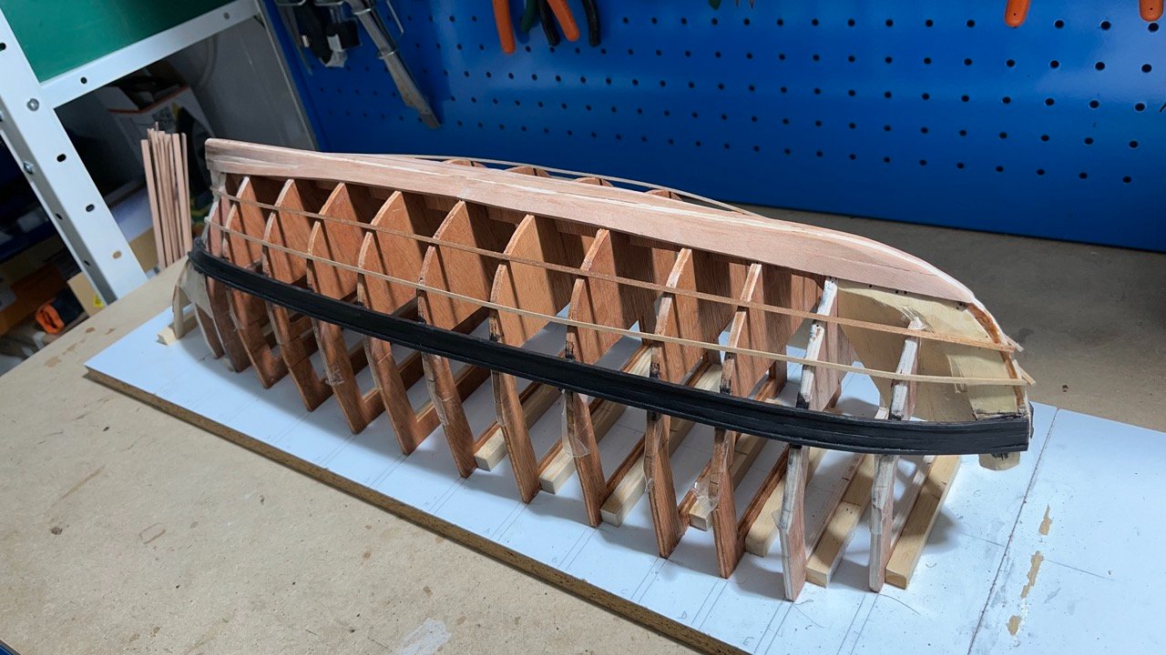

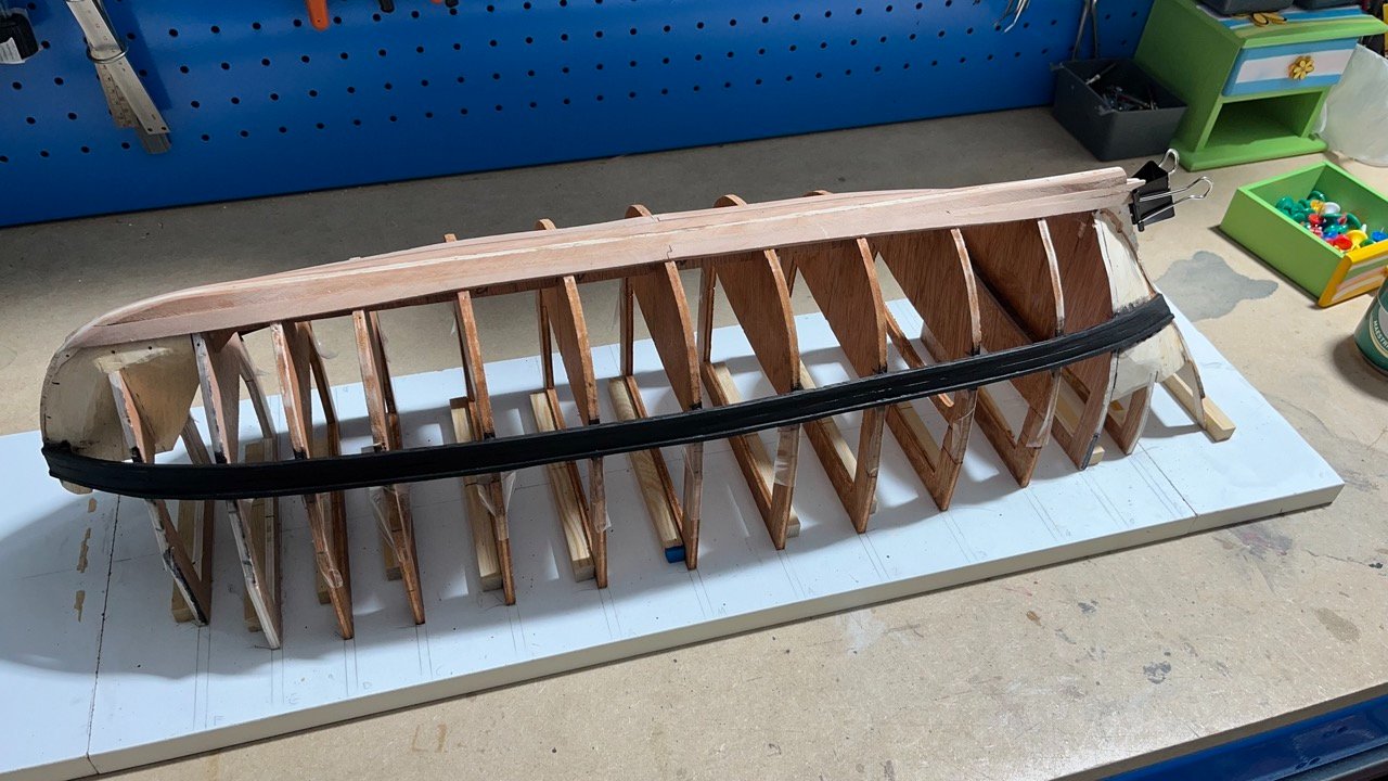

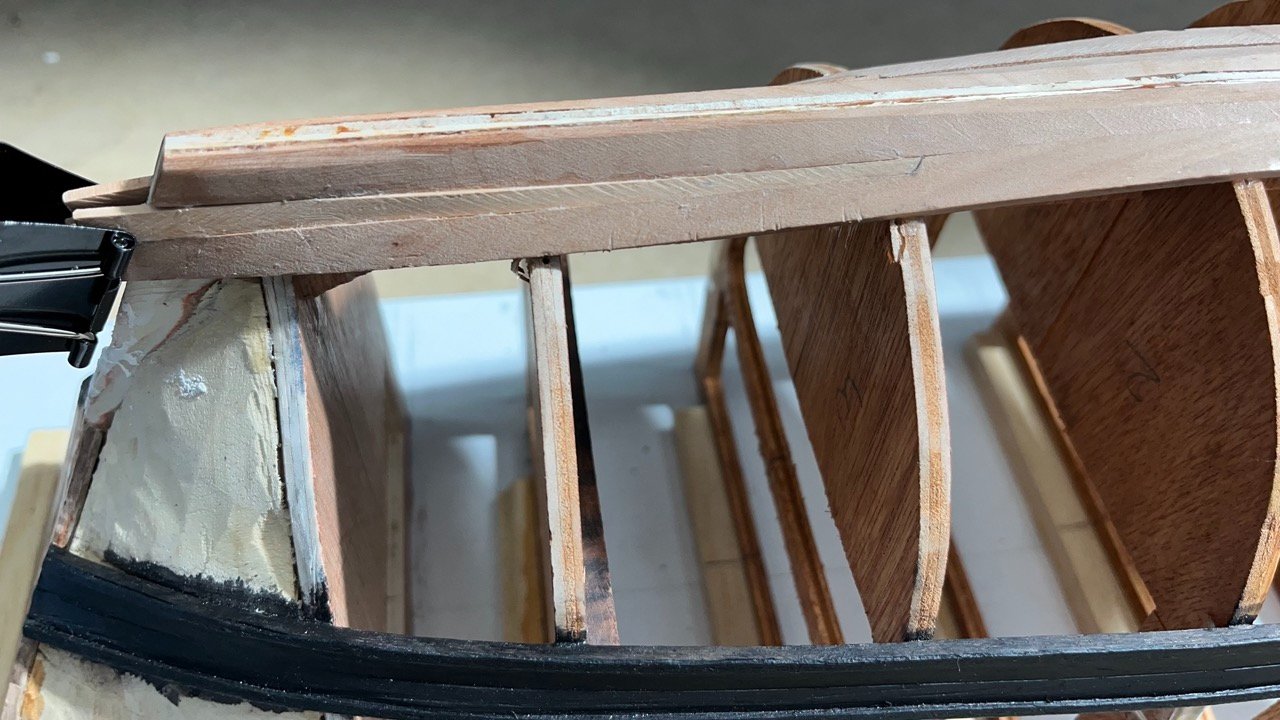

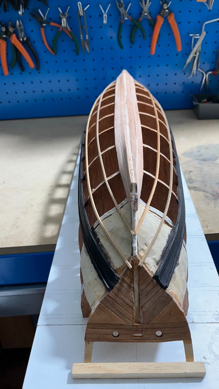

Terminé la cinta y continuo con la traca de aparadura y sobreaparadura. Voy despacio porque tengo otras obligaciones familiares, de origami y que todavía no estoy jubilado totalmente, por lo que no dispongo del tiempo de manera arbitraria.
primera parte de la cinta, cuadradillo de nogal teñido de Wengue 2,5x2,5 y primera traca de cinta 2x5 de ébano
IMG_1649 Grande.jpeg (202.73 KiB) Visto 3084 veces
IMG_1650 Grande.jpeg (218.06 KiB) Visto 3084 veces
Traca de aparadura. Peral 2x8
IMG_1651 Grande.jpeg (211.28 KiB) Visto 3084 veces
IMG_1706 Grande.jpeg (222.78 KiB) Visto 3084 veces
Traca de sobreaparadura. Peral 2x8
IMG_1707 Grande.jpeg (194.14 KiB) Visto 3084 veces
IMG_1708 Grande.jpeg (208.71 KiB) Visto 3084 veces
IMG_1805 Grande.jpeg (237.9 KiB) Visto 3084 veces
Cinta terminada
Cinta terminada
IMG_1806 Grande.jpeg (193.83 KiB) Visto 3084 veces
IMG_1807 Grande.jpeg (154.48 KiB) Visto 3084 veces

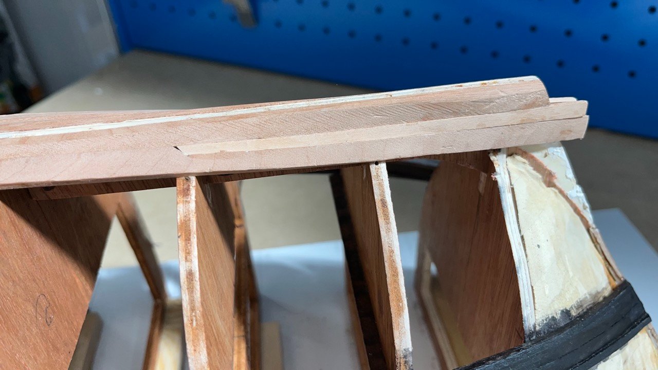

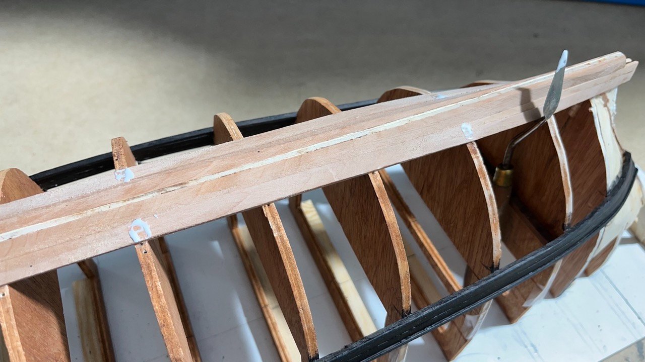

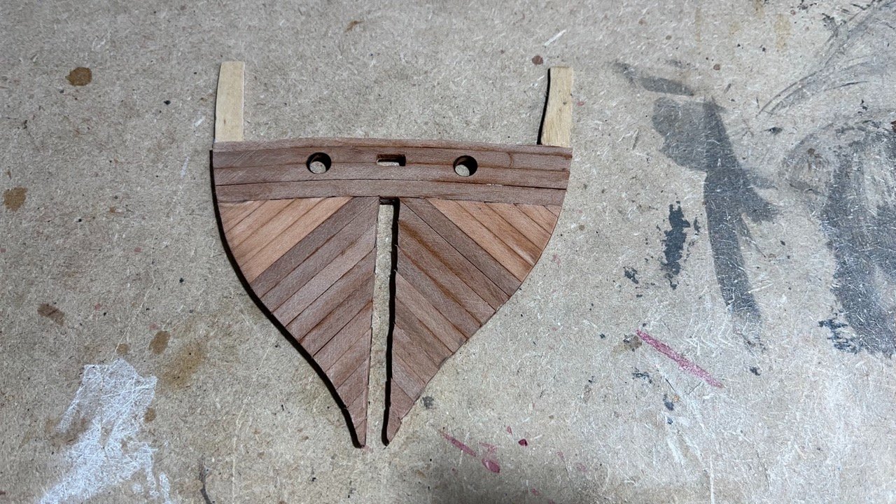

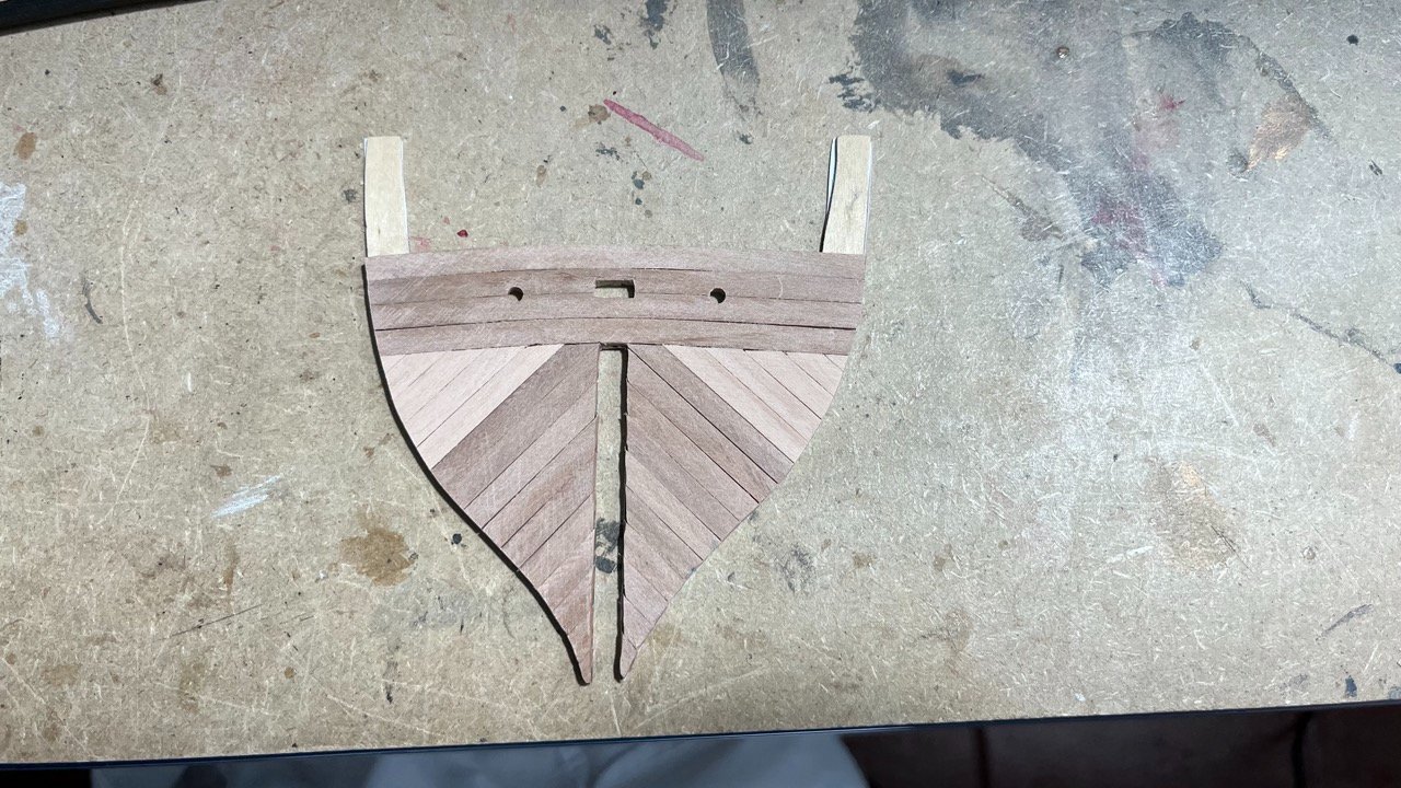

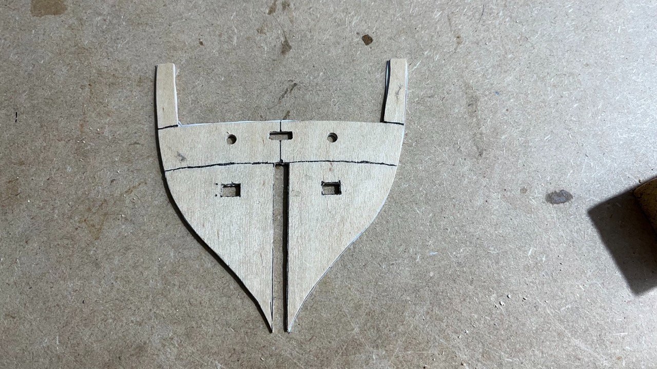

Sigo con la sobreaparadura. Ahí coloco medio atún en popa. Es la primera vez que meto un atún no afilado. Fijándome como lo hace Leopoldo, no es tan difícil y desde luego queda mejor. Si se va a pintar creo que da igual, pero como no se si lo pintaré o no, pues lo hago como dicen los que saben que hay que hacerlo. Lijo las uniones para generar serrín y aplico cola sobre las mismas con una espátula para que el serrín rellene bien y se vea menos la unión. Luego a lijar el exceso de cola y listo. Quité la quilla y roda porque no me siento técnicamente preparado para insertar las tracas en el alefriz de la roda y la traca de aparadura en la quilla. Las pondré después, como Cristobal y Salva.
IMG_1808 Grande.jpeg (183.84 KiB) Visto 3026 veces
IMG_1809 Grande.jpeg (203.5 KiB) Visto 3026 veces
IMG_1810 Grande.jpeg (184.37 KiB) Visto 3026 veces
IMG_1811 Grande.jpeg (143.4 KiB) Visto 3026 veces
IMG_1812 Grande.jpeg (174.91 KiB) Visto 3026 veces
IMG_1813 Grande.jpeg (138.65 KiB) Visto 3026 veces
IMG_1814 Grande.jpeg (151.94 KiB) Visto 3026 veces
Mensajes: 6038
Re: Jabeque Cazador
Has hecho bien en quitar la quilla porque es más fácil de lijar y en este caso la aparadura no hace concavidad hacia fuera. Debía haber previsto encastres en la falsa quilla para que alinee bien pero no se me ocurrió.
Los listones de 3x3 que delimitan la cinta te van a molestar a la hora de lijar el casco. Te recuerdo que el sistema permite reforzar el interior del forro ANTES de lijar, con mezcla de cola y serrín. Facilita el lijado y permite un casco más liso.
