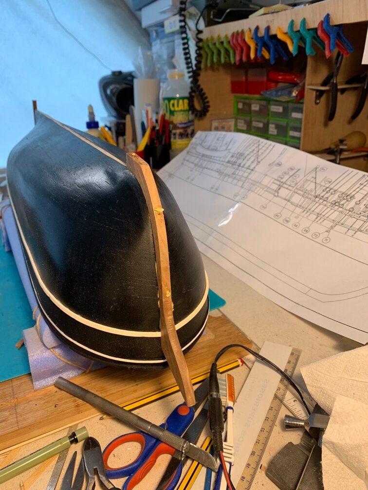

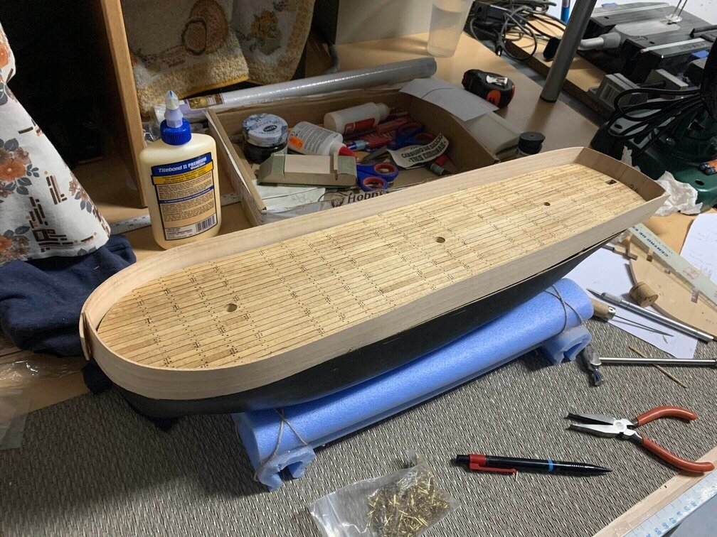

Hoy voy a mostraros como he hecho la cubierta y como he puesto las amuras y el espejo de popa.
La cubierta, como siempre con las chapillas de ramín, les froto los cantos con cera marrón oscura para simular el calafateado y voy cortando los listones a la medida correcta. luego los pego con ciano en gel. Para simular el claveteado esta vez voy a probar un nuevo sistema que nos enseñó Ramón Olivenza, que es usando un pirograbador (en mi caso que no tengo, uso un soldador al que afilo la punta). El resultado es bastante bueno y además muy rápido.
Para finalizar con la cubierta, una lijada para igualar y retirar restos de cera y un par de pasadas con aceite de tung para darle una tonalidad adecuada.
El espejo de popa y las amuras tienen la complicación de que queden con la inclinación adecuada, ajustarlas bien entre ellas y con el casco y luego masillar, lijar y pintar para que estén perfectamente integradas en el conjunto y no se noten las uniones.

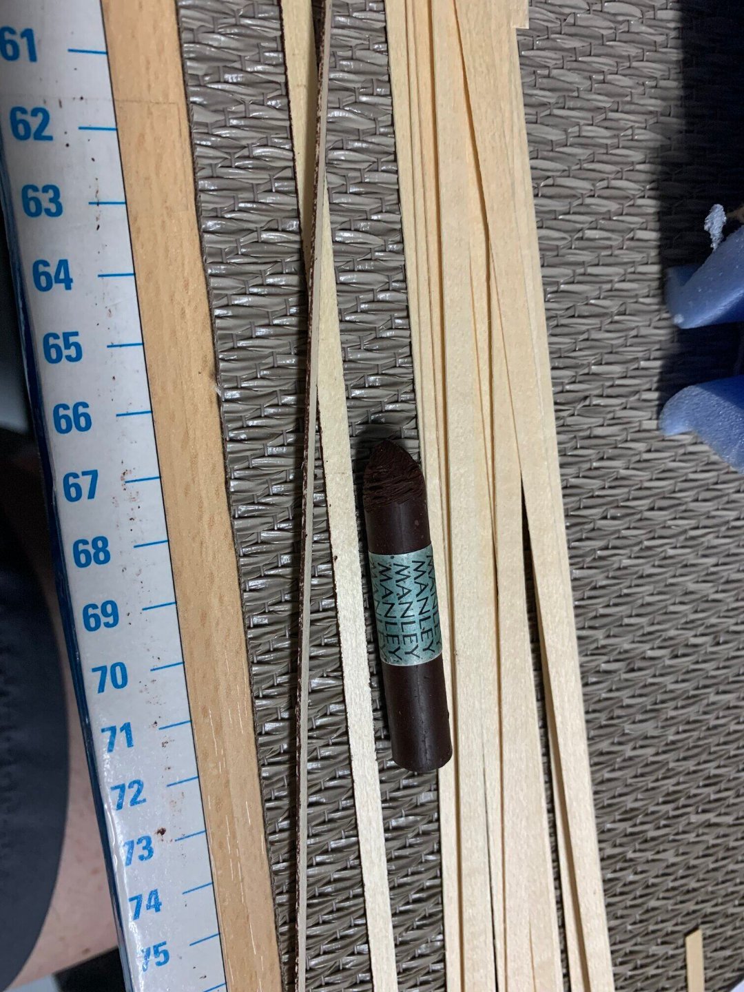

Ahora las fotos comentadas...

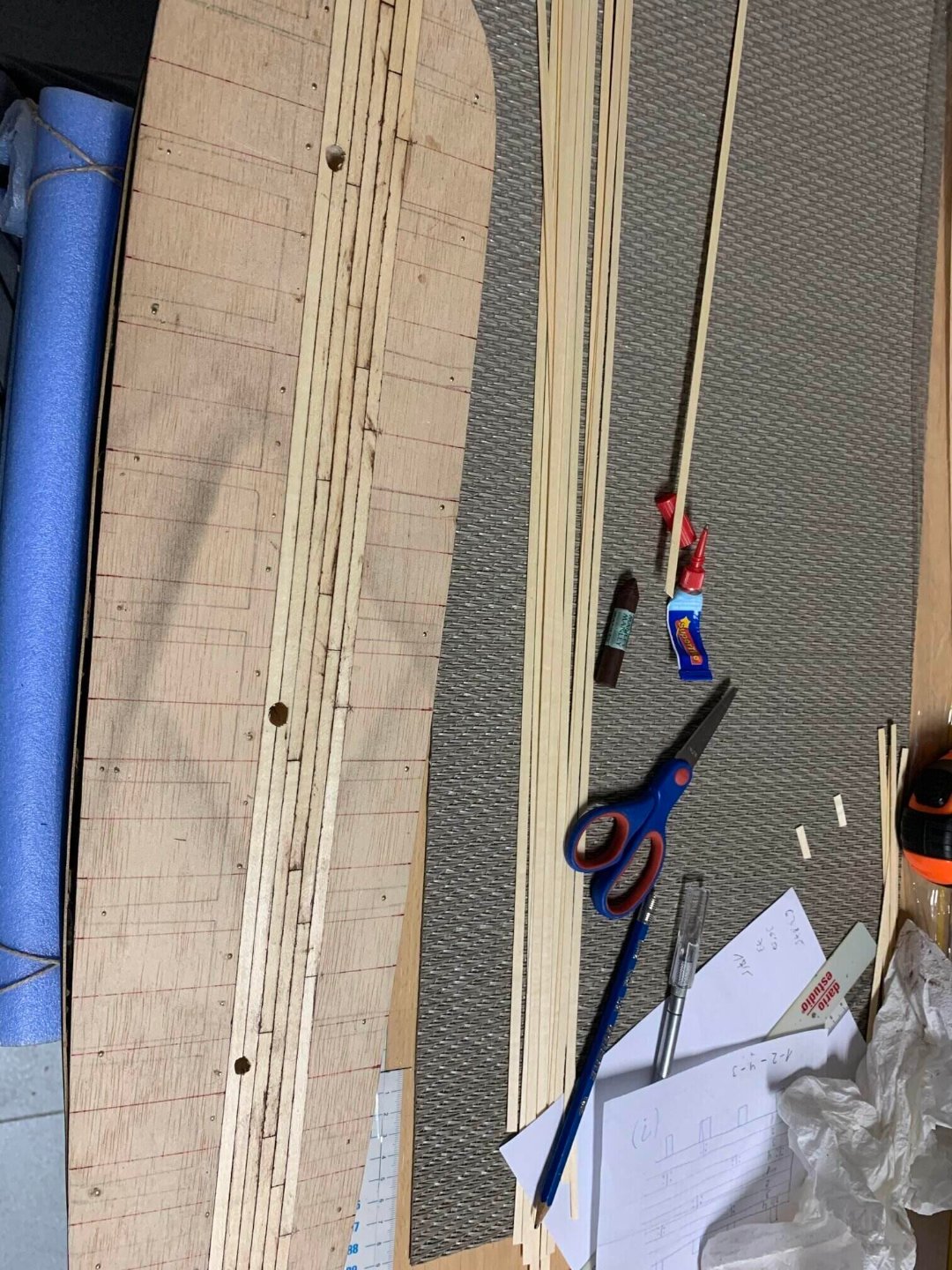

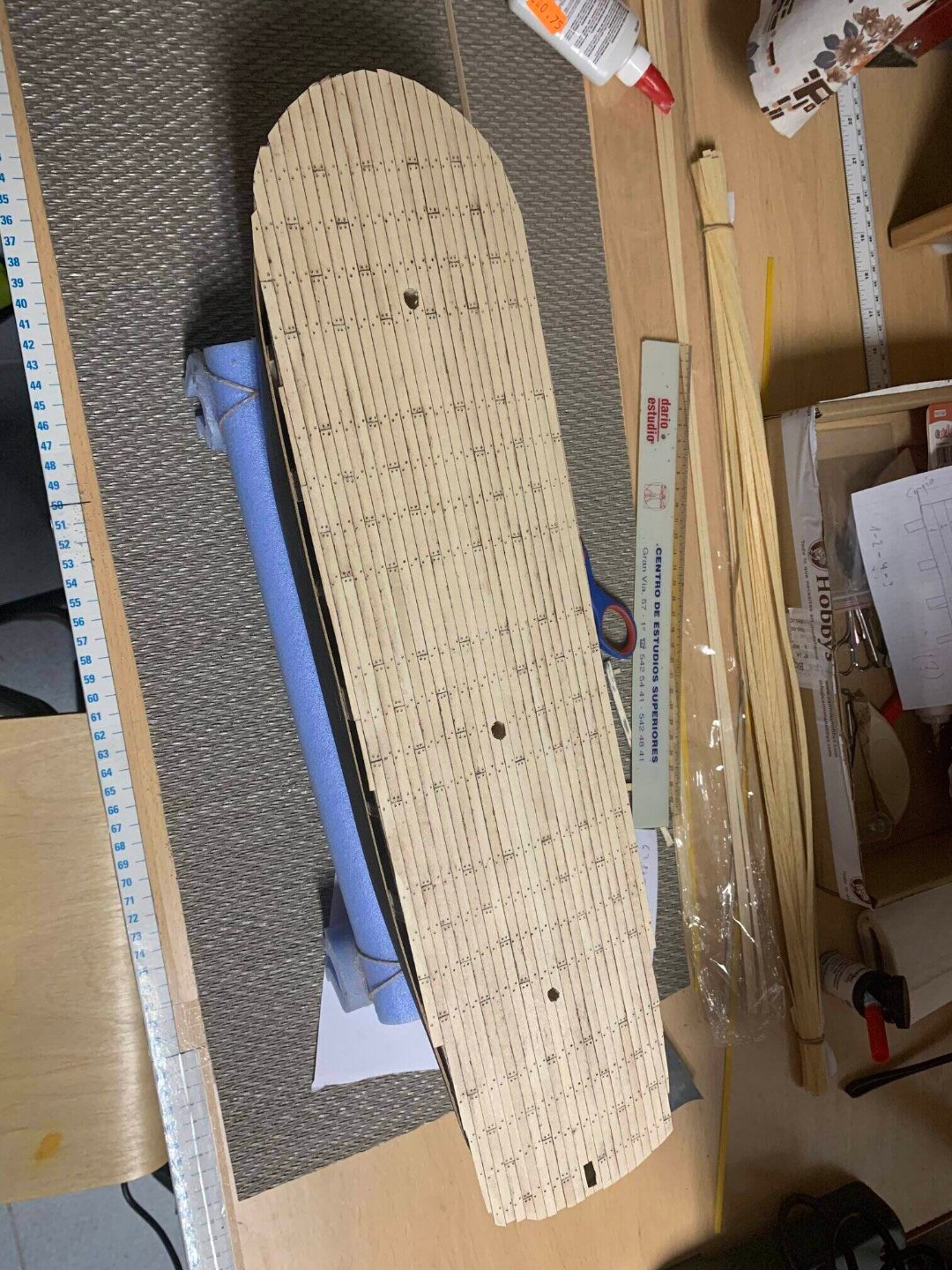

- Al usar ceras para el calafateado me ahorro sustos. No se corre, se hace rápido y el sobrante se quita fácilmente. Además el resultado es estupendo.
- rsz_img_4954.jpg (341.42 KiB) Visto 5258 veces

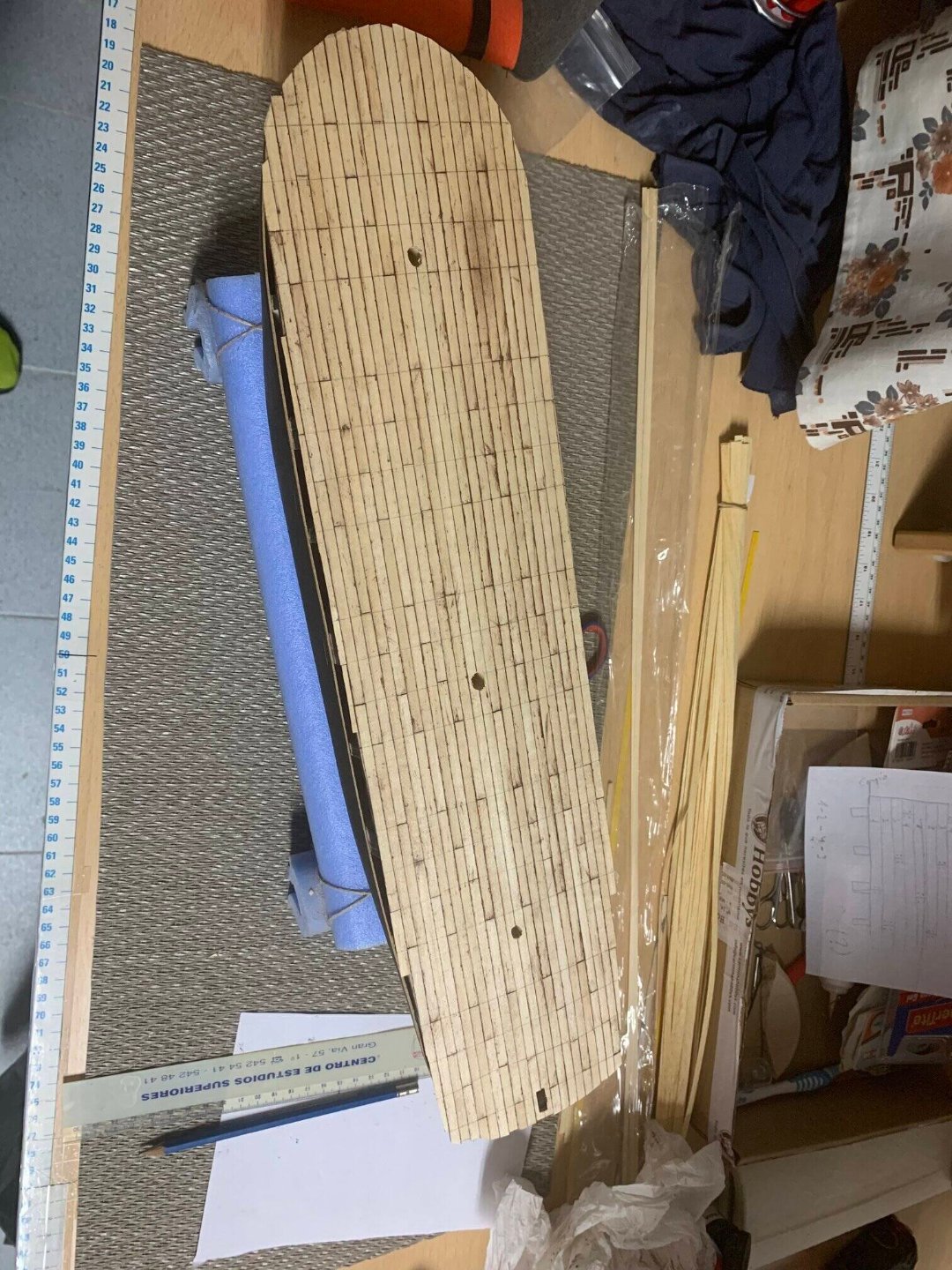

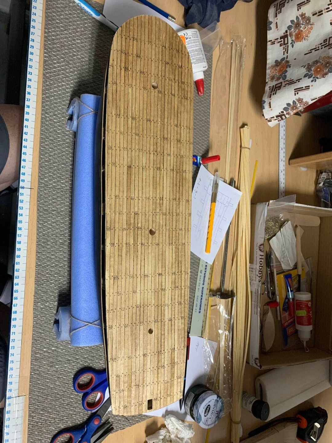

- Voy cortando los listoncillos a medida y los pego según las marcas que hice en la falsa cubierta.
- rsz_img_4956.jpg (392.89 KiB) Visto 5258 veces

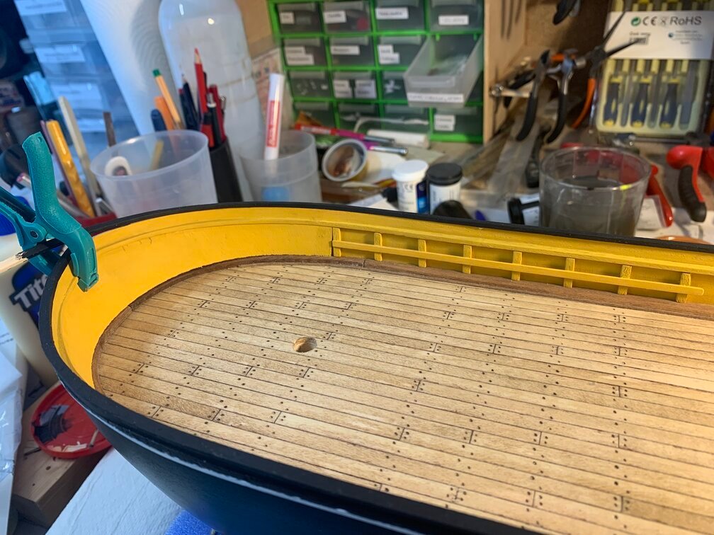

- Ya está finalizado el forrado. Parece un poco guarrete pero eso se soluciona.
- rsz_img_4959.jpg (381.17 KiB) Visto 5258 veces

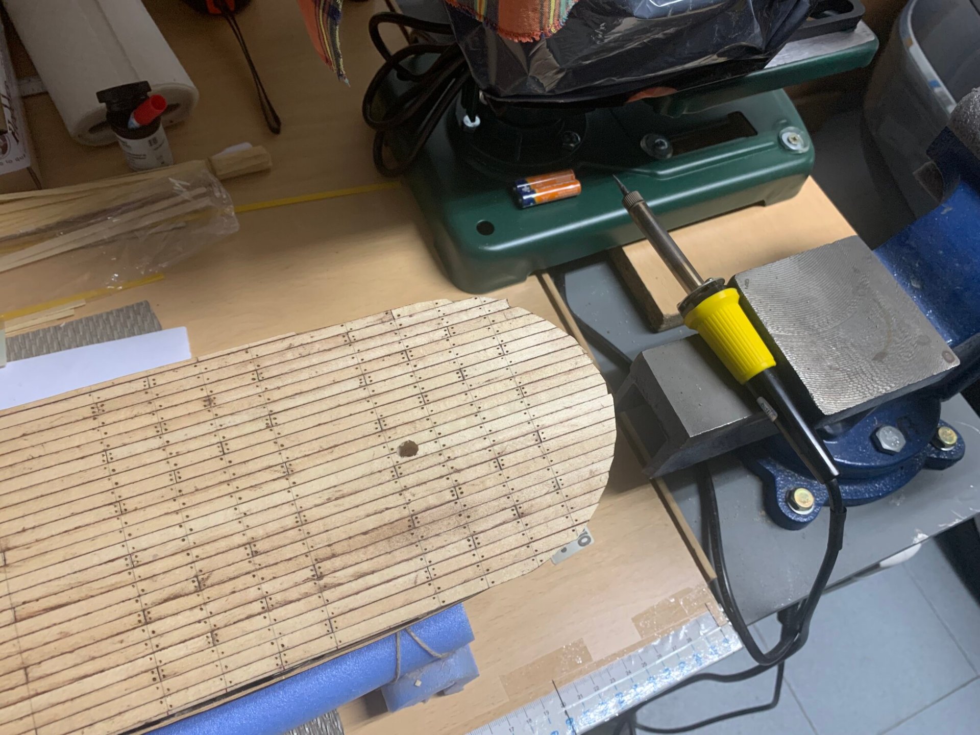

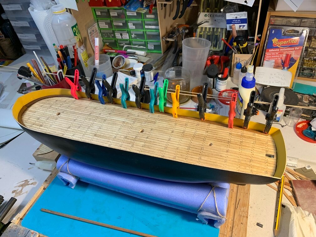

- Con el soldador vamos haciendo el simulado de los tapines.
- rsz_img_4960.jpg (424.57 KiB) Visto 5258 veces

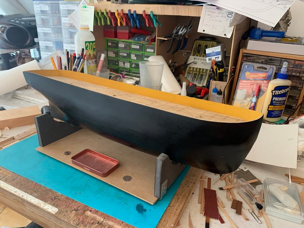

- Finalizado. Ya lijado.
- rsz_img_4962.jpg (398.85 KiB) Visto 5258 veces
- Con la aplicación de aceite de tung.
- rsz_img_4965.jpg (374.55 KiB) Visto 5258 veces

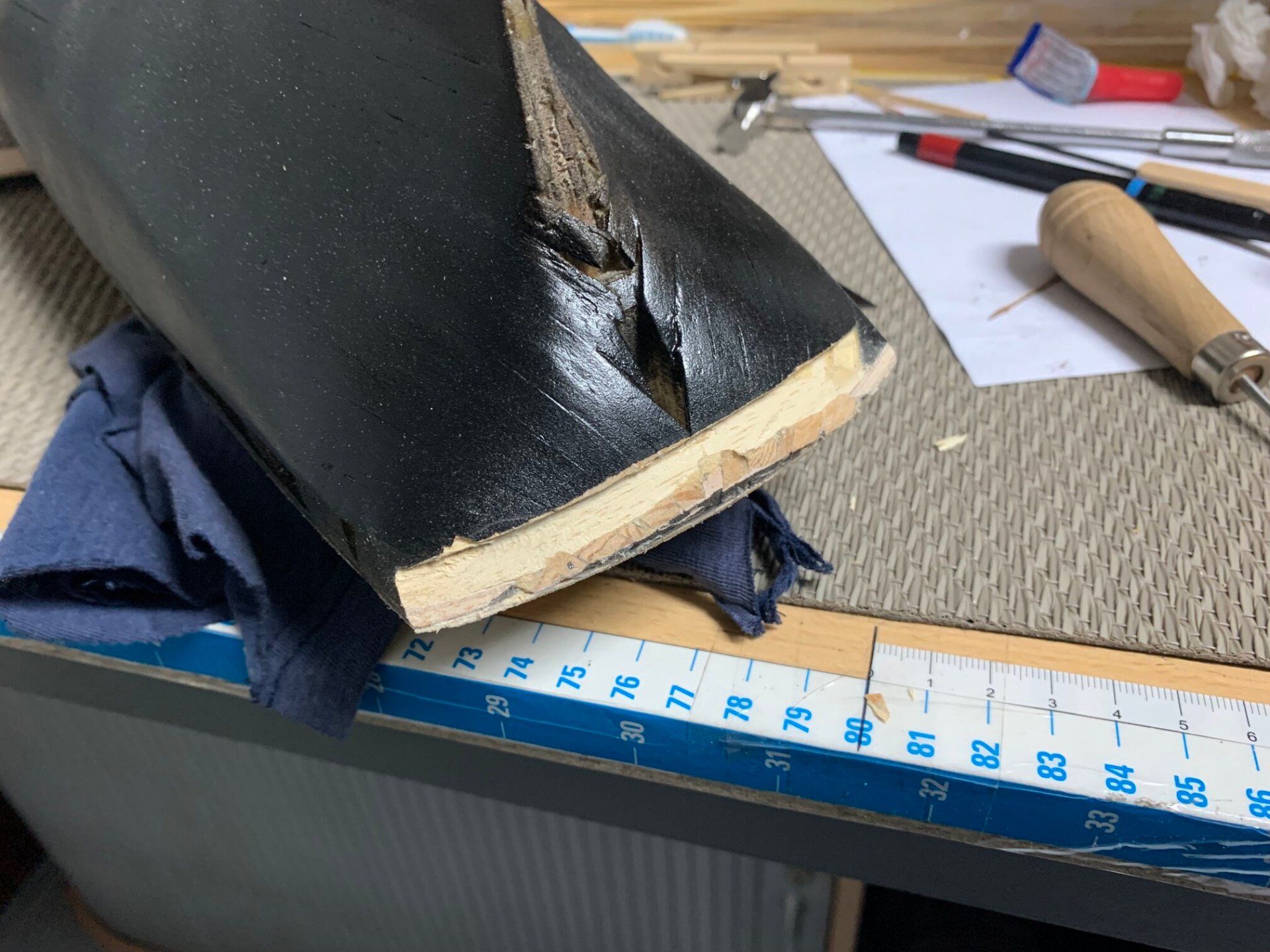

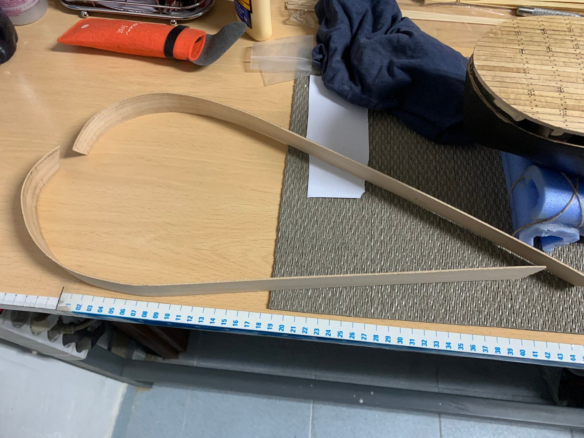

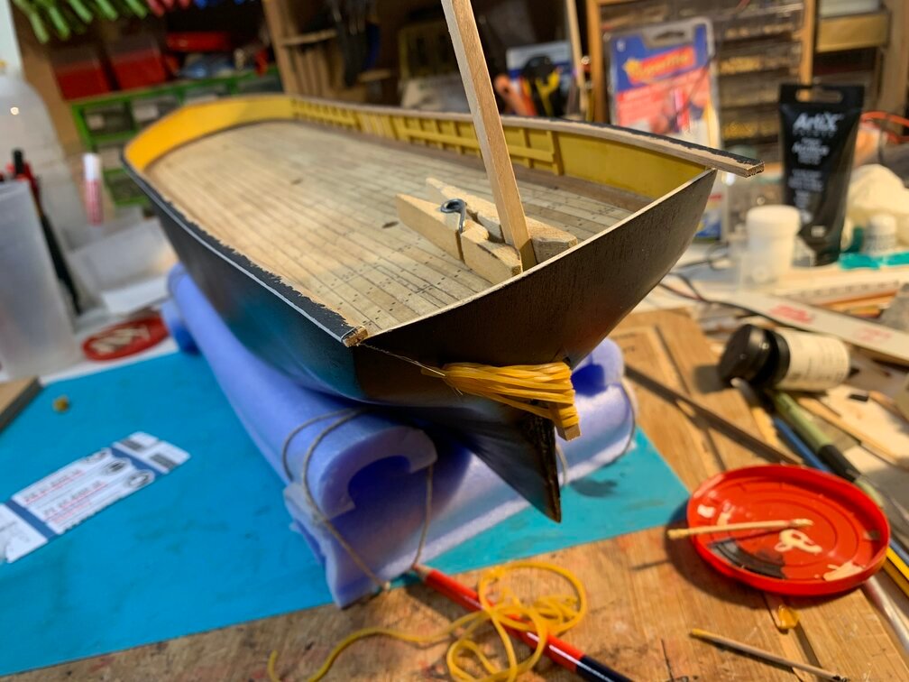

- Dando forma a las amuras. Sumergidas en agua 24h y aplicando el soldador.
- rsz_img_4967.jpg (425.32 KiB) Visto 5258 veces

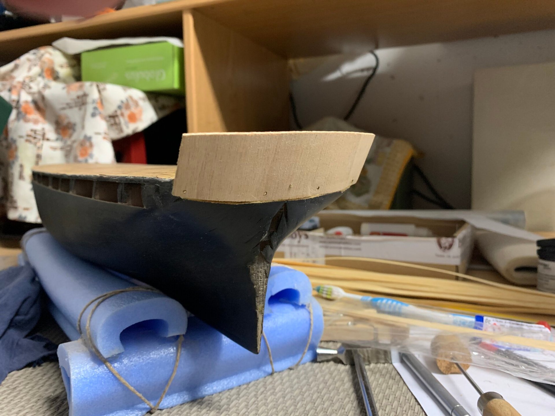

- En la popa hacemos el rebaje para que asiente el espejo.
- rsz_img_4969.jpg (384.39 KiB) Visto 5258 veces
- Gracias a los tacos de refuerzo podemos clavar el espejo y darle consistencia.
- rsz_img_4970.jpg (311.77 KiB) Visto 5258 veces

La plancha y el soldador son sistemas para distintos curvados.
La plancha con la plantilla va bien para el curvado por canto y el soldador para el curvado "normal".
Las tracas dependiendo del tipo de madera se rompen más o menos, cuanta más veta mas posibilidades hay de que no queden bien, en mi caso tienen mucha veta y además era madera muy vieja, con lo que he sufrido de lo lindo. Pero bueno, sirve de experiencia.
El uso de pegamento va mucho en gustos. A mí personalmente el pegamento de contacto no me va así que perfiero el ciano en gel... manías.
Con respecto al claveteado, yo he probado de varias maneras, pintado con un lápiz fino (resultado poco satisfactorio), perforando con el minitaladro y usando hilo de cobre como tú (procedimiento largo y engorroso para mi gusto), perforando y metiendo mina de lápiz 0'5 (mi preferido hasta ahora), perforando y metiendo "tapines" (el que usé en mi Nepo, es el más realista pero muy lento) y ahora con el pirograbador/soldador (mi nuevo preferido).

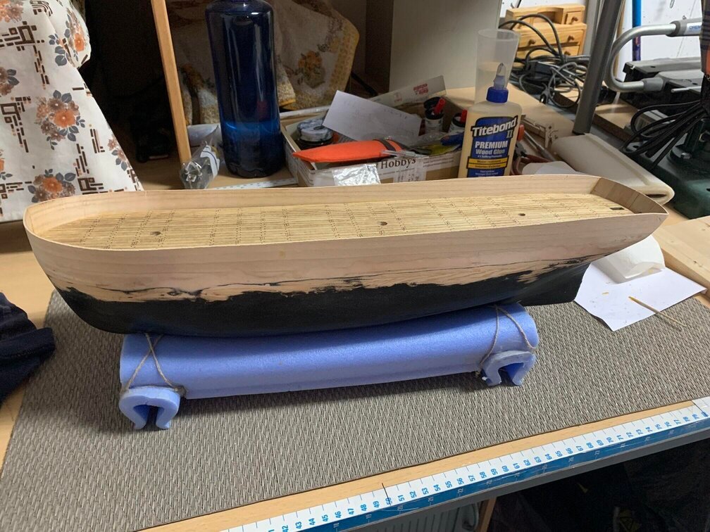

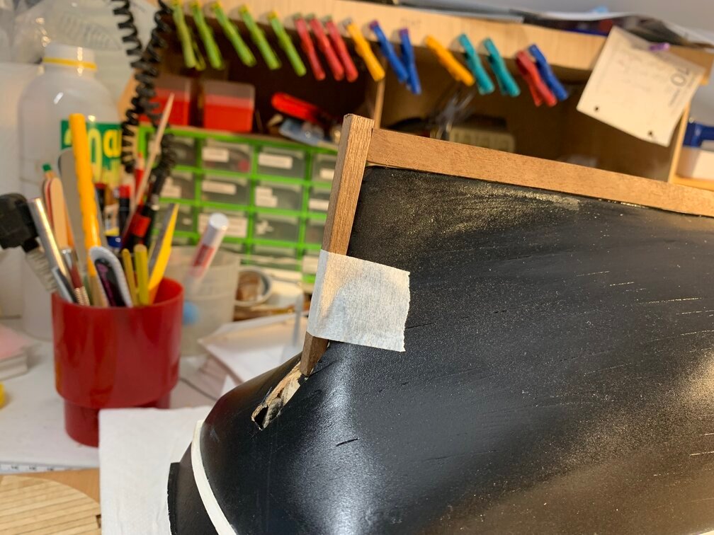

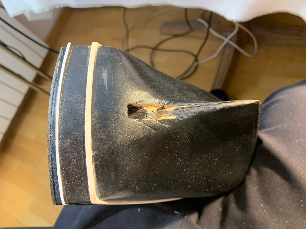

- Hay que tener cuidado, las tres piezas deben unirse suavemente y manteniendo la forma.
- rsz_rsz_img_4972.jpg (219.42 KiB) Visto 5253 veces
- Aquí si que se hace necesario el uso de masilla y un buen lijado fino para que no se noten las uniones.
- rsz_rsz_img_4979.jpg (195.54 KiB) Visto 5253 veces

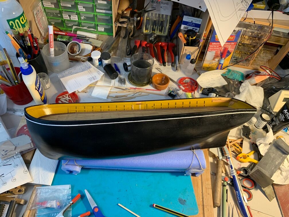

- Repintado para igualar toda la superficie.
- rsz_img_4980.jpg (352.28 KiB) Visto 5253 veces

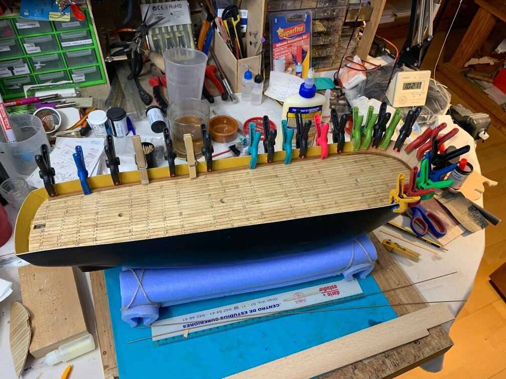

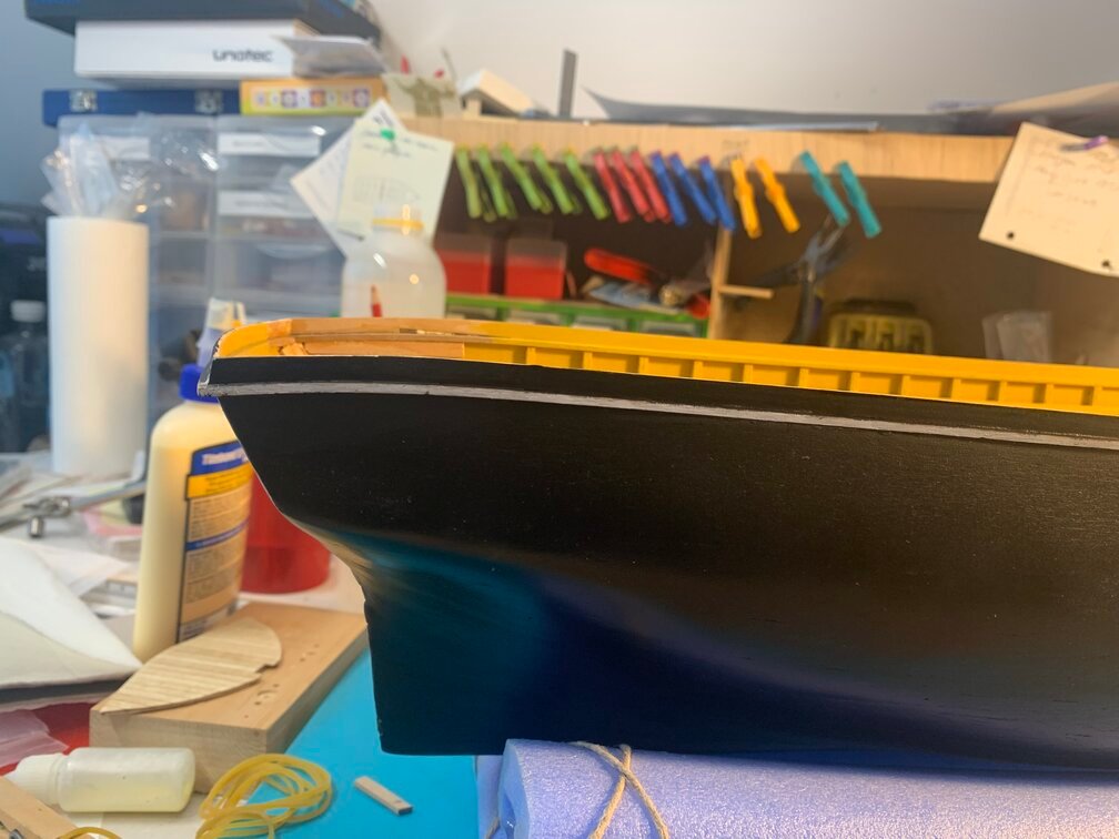

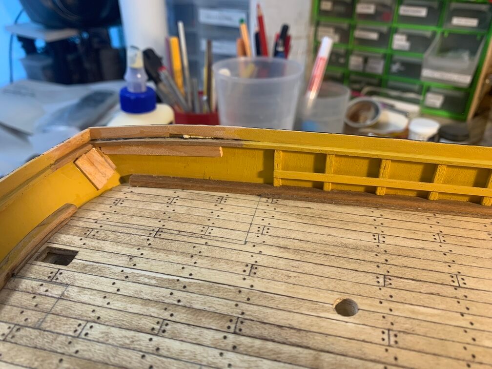

- Una vez masillado y lijado bien, se pinta el interior de las amuras
- rsz_1rsz_img_4997.jpg (160.89 KiB) Visto 5083 veces

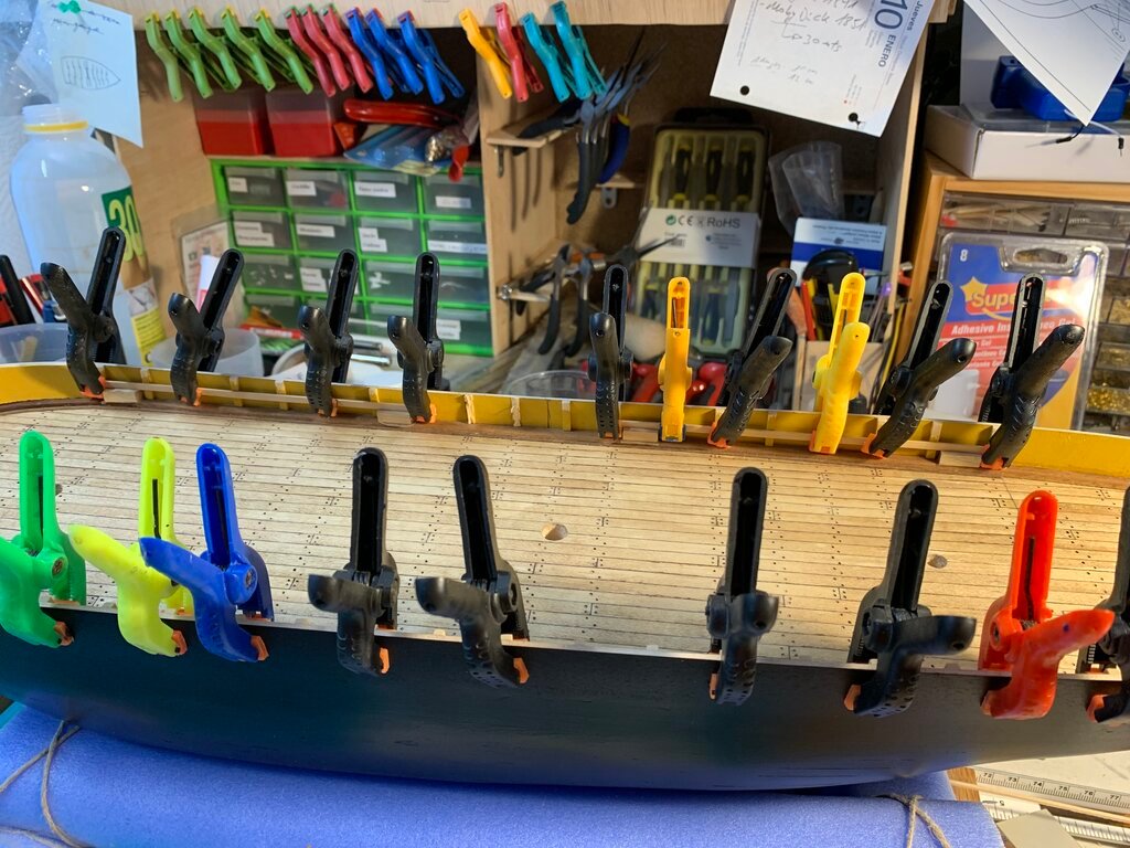

- Pego el trancanil y contratrancanil
- rsz_img_5732.jpg (205.15 KiB) Visto 5083 veces
- Y el refuerzo de proa
- rsz_img_5733.jpg (212.92 KiB) Visto 5083 veces
- Barraganetes y soporte de cabilleros
- rsz_img_5762.jpg (196.03 KiB) Visto 5083 veces
- Así queda antes de abrir el portalón de despiece
- rsz_img_5763.jpg (182.61 KiB) Visto 5083 veces
- Tirando de ingenio para poner las tapas
- rsz_img_5799.jpg (138.18 KiB) Visto 5083 veces
- Las batayolas tienen una doble curvatura compleja, así que las hago de dos piezas
- rsz_img_5800.jpg (165.14 KiB) Visto 5083 veces
- Aquí se aprecia la curvatura
- rsz_img_5801.jpg (109.64 KiB) Visto 5083 veces
- Pegando las tapas de las batayolas. Este barco tiene muchas "tapas"
- rsz_img_5807.jpg (176.84 KiB) Visto 5083 veces
- Resultado final
- rsz_img_5811.jpg (210.48 KiB) Visto 5083 veces

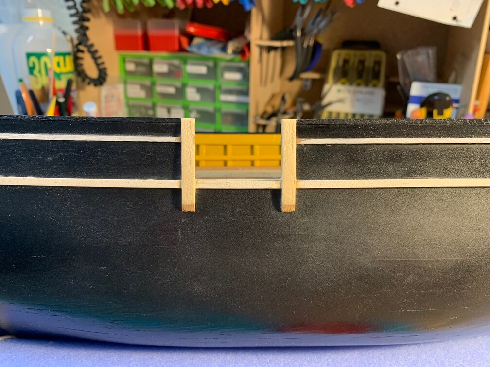

Y os pongo alguna más...
Apertura del portalón de despiece, cortar lijar y pegar listoncillos, nada especial. Poner la roda, quilla y codaste. Para ello se lija el casco para que asienten bien, si se han hecho los deberes no debería haber problema (de hecho apenas tuve que lijar, quedan como un guante). Y para finalizar por hoy, el nombre del barco tanto en la popa como a los lados de proa.
Jaime
Jaime
- Vista desde popa
- rsz_img_5813.jpg (194.01 KiB) Visto 5083 veces

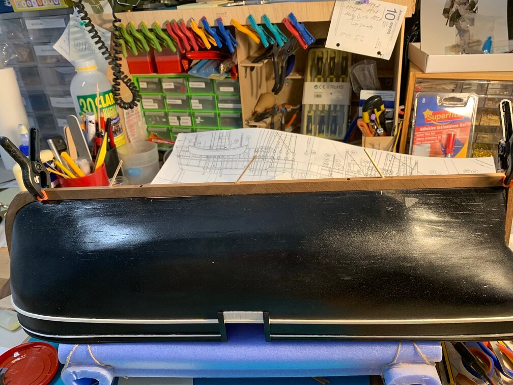

- Portalón
- rsz_img_5823.jpg (169.94 KiB) Visto 5083 veces
- rsz_img_5826.jpg (171.69 KiB) Visto 5083 veces

- rsz_img_5824.jpg (142.89 KiB) Visto 5083 veces
- Vamos colocando y pegando piezas
- rsz_img_5825.jpg (156.32 KiB) Visto 5083 veces
- Hago agujeros de 3mm para insertar un cáncamo que de solidez al conjunto
- rsz_img_5832.jpg (163.42 KiB) Visto 5083 veces
- También inserto mechas en la quilla. De manera oblícua para mayor rigidez
- rsz_img_5833.jpg (192.53 KiB) Visto 5083 veces
- Para pintar el nombre, primero hago un boceto con un lápiz blanco y luego lo repaso con pintura
- rsz_img_5835.jpg (111.8 KiB) Visto 5083 veces
- No es el definitivo, lo voy retocando para que quede lo mejor posible
- rsz_img_5836.jpg (97.17 KiB) Visto 5083 veces
