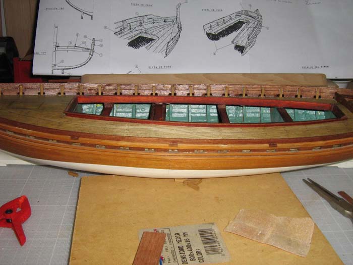

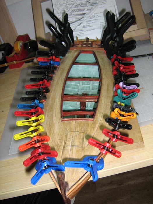

Sobre el listón de la borda coloco otro, el falcafort, donde se harán fuertes los macarrones que sujetarán las falcas extraibles.
También he comprado el un chino un par de paquetes de pinzas
zapalobaco
Mensajes: 2333
Mensaje por zapalobaco »
Ya está encolado en su sitio el falcafort, a la espera de recibir las cabezas de las cuadernas y, posteriormente los macarrons.

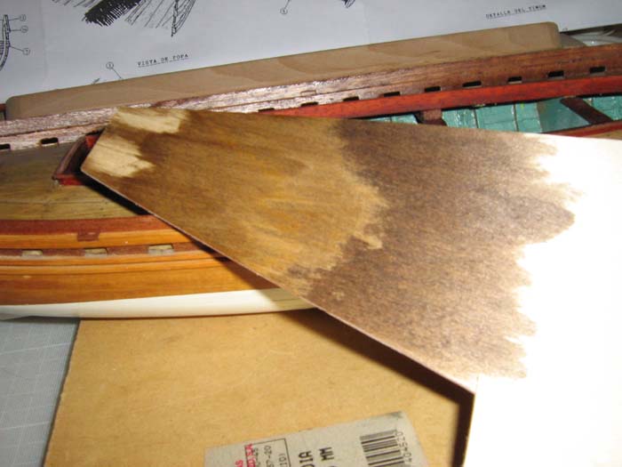

Sigo sin decidirme a cual va a ser el acabado final de la cubierta, en la foto, pruebas con betún de judea, con y sin tapaporos previo.
Hoy haré una prueba con blanco, mejor marfil, muy diluido, como me habéis sugerido alguno............... ya os la enseñaré para poder comparar.
La parte más clara tiene tapaporos nitrocelulósico previo, la más oscura es directa sobre la madera.

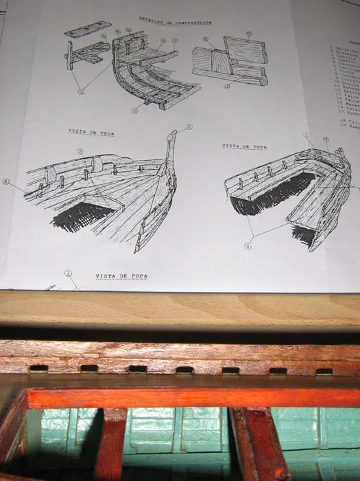

Más detallada, al fondo, la guia a seguir.
Colocados y tratados con tapaporos

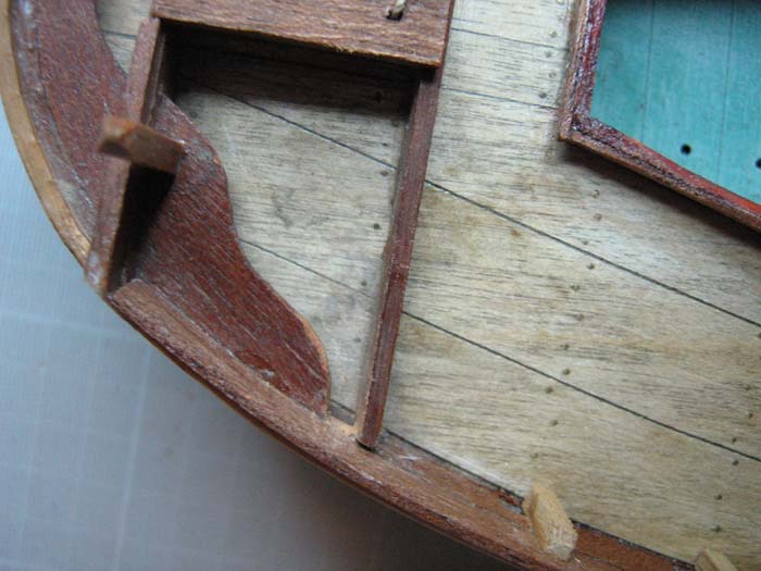

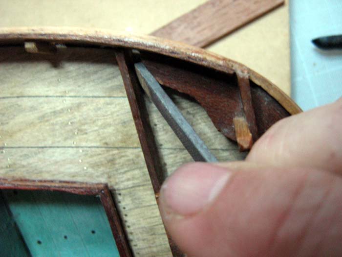

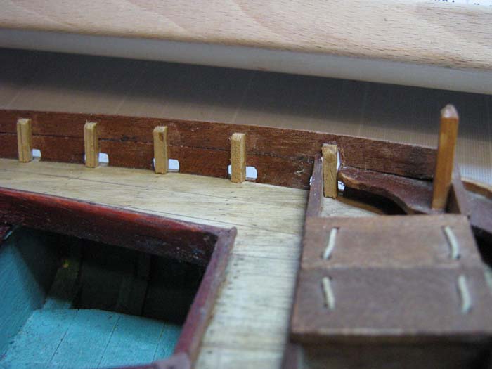

Procedo a cortar y colocar en su sitio las cabezas de las cuadernas.

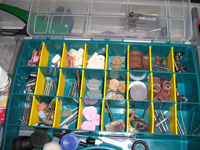

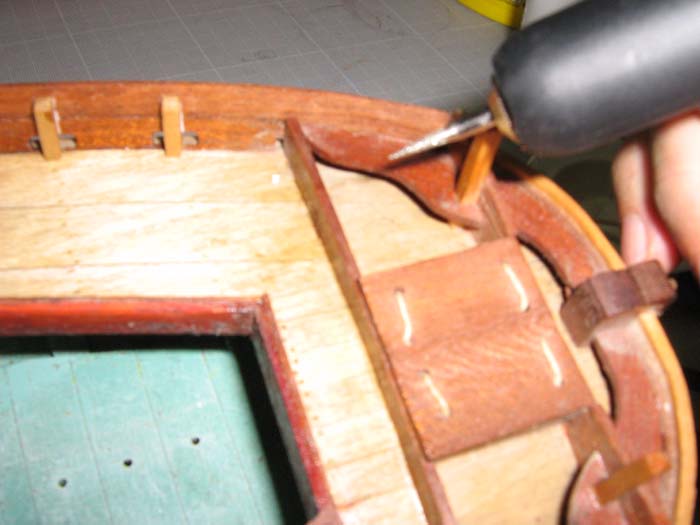

Únicamente encuentro alguna dificultad en la última cuaderna de popa, que está tapada por la curva del mamparo de la chupeta, por lo que he tenido que hacer de dentista (es la segunda vez que me acuerdo de ellos ¿Por que será?)
¿Para que existen las Dremel?
La corva es demasiado grande, no deja sitio
Son de roble, por aquello de destacar unas maderas de otras

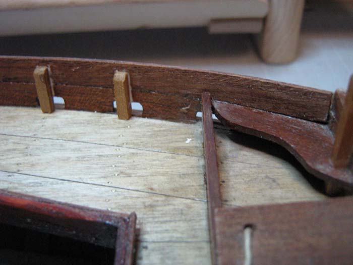

Sigo
Ya hay sitio
Ya hay sitio
Imprescindible el remate con la lima
Paciencia y pulso
Paciencia y pulso

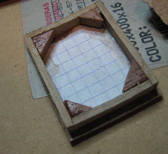

Inserto una adenda del paso a paso del tambucho de proa.

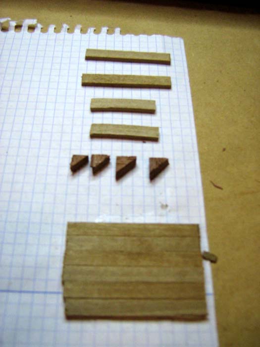

Yo para este tipo de trabajos siempre lo hago igual:

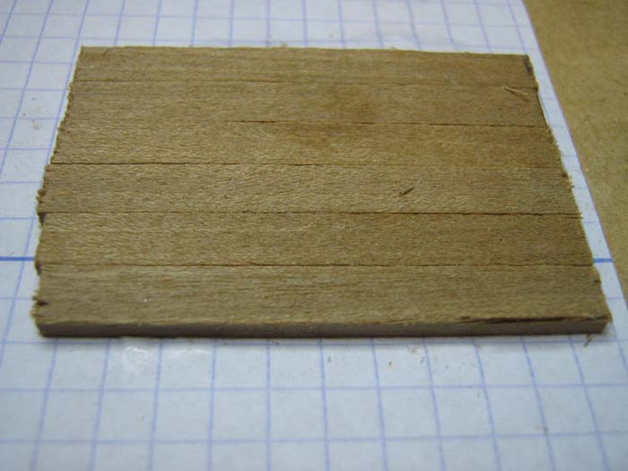

Primero encolo sobre un papel cuadriculado, me ayuda a ajustar, lo que será la cubierta. Esto me permite tratarla luego como una sola pieza, que, además es totalmente flexible en el sentido del ancho.

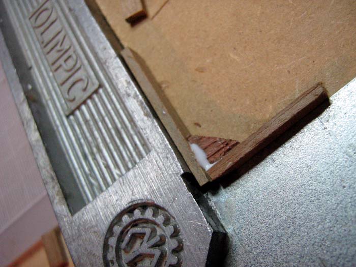

Corto y doy forma al marco, teniendo en cuenta, cuando lo hay que tener de la posible brusca.
Con ayuda de una escuadra de carpintero encolo el marco.
Luego le encolo la cubierta, y le doy el acabado que me apetece.
Todos los elementos
Todos los elementos

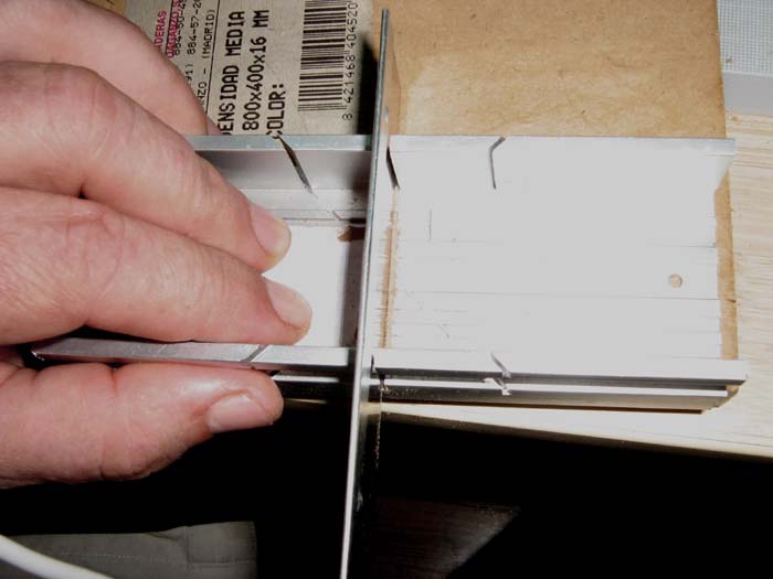

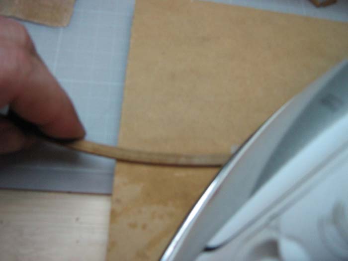

Curvo las tablas que sea necesario
Corto las tablas necesarias un poco mayores de lo que necesito

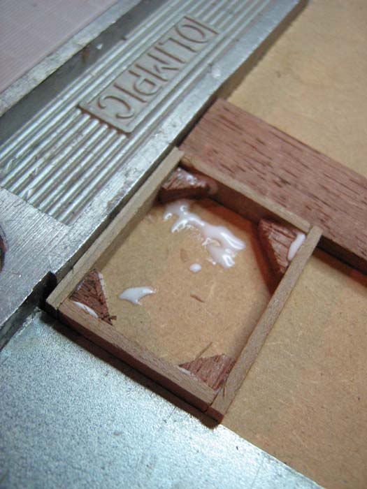

Sigue el proceso de iguale y encolado
Marco terminado, lo dejo secar en la escuadra de montaje.
Inicio el montaje
Inicio el montaje

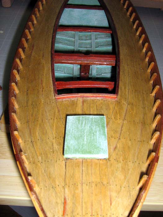

Acabado y colocación
Es un color de prueba y me ha quedado demasiado enblanquecido, ha de contrastar más con el fondo
La cubierta la encolo de una sola pieza, mantengo la cuadricula que me facilita en centrado

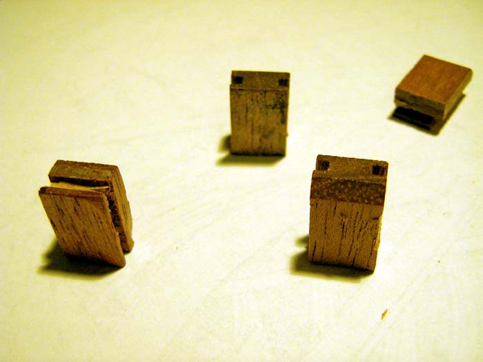

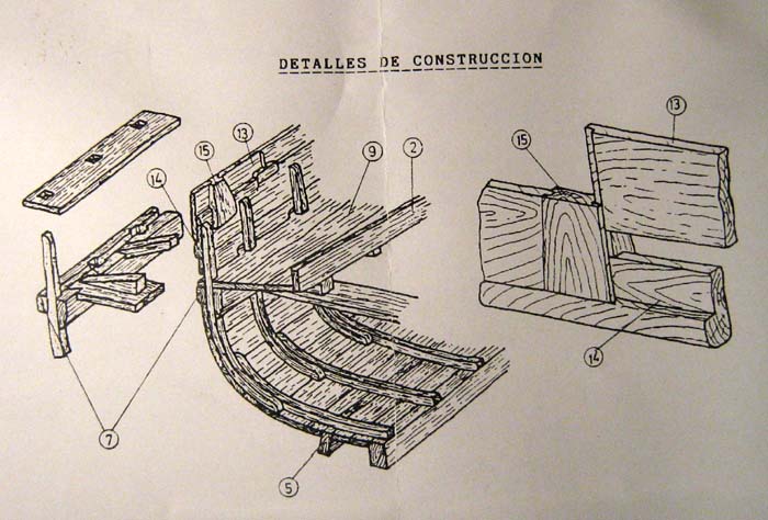

Para este paso solicito la ayuda de todos vosotros, sobre todo de los más manitas.
Para poder acabar el casco necesito fabricar diez piezas de madera como las que os muestro en la siguientes fotografías.
El problema, mi problema, reside en que las dimensiones son:
12 mm de alto
8 mm de ancho
6 mm de grueso
Básicamente he pensado en dos técnicas para su realización:
Fresado, dispongo del artilugio de Dremel
Laminado.
La dificultas es que para poderlas hacer similares a la realidad, que son tronco piramidales, necesito fabricarme, en ambos casos los útiles necesarios que me aseguren su igualdad, en un caso de fabricación, en el otro de montaje para laminar.
He visto virguerias en el foro, los que las hacéis, ayudarme un poquito.
¡POR FAVOR!! (y esto es un grito de socorro.
Estas son las que venian con la barca.

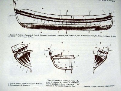

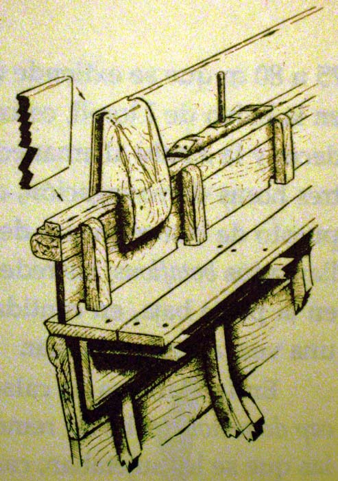

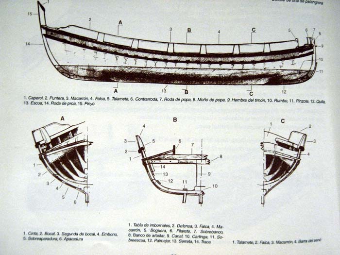

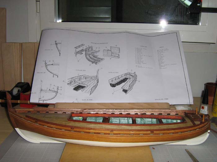

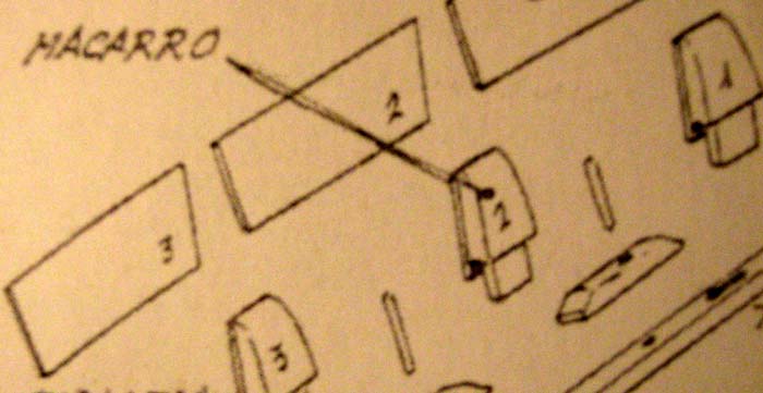

Aquí os expongo tres modelos de diferentes orígenes en la documentación de que dispongo.
Son piezas muy visibles y que pueden mejorar muchísimo el modelo, o desmejorarlo definitivamente, al menos al mi nivel de exigencia.
Algo que me falta por decir, estas piezas son sueltas, se han de poder quitar y poner, y asegurar a su vez, las falcas.
Del magnífico despiece de una barca del dibujo cedido por el Sr. Washington de la Asociación de Amigos del MMB
<br />Aunque estas tengan un sistema de sujeción diferente
Es la pieza identificada con el 15, en ella se ajustan las falcas, 14
Este es el más similar al que quiero montar, pero de una barca algo más pequeña que la mía.

El macarró de Oller y Delgado a mi me parece que va fijo y el del mmb tambien, el de Washington si que parece removible
zapalobaco
Mensajes: 2333
HELP, NECESITO VUESTRA AYUDA
Tienes razón, además parece que se ven dos clavos de fijación en el de Oller.
No obstante me refería no a que fuesen de quita y pon como una cabilla, más bien como un tolete. Se pone y si hay que reemplazarlo se remueve con facilidad. No están sólidamente sujetos a la estructura como sería el caso de una cornamusa.
A pesar de ello, mi problema es idéntico y SIGO PIDENDO AYUDA E IDEAS
Joaquin Yarza
Mensajes: 2629
Mensaje por Joaquin Yarza »
Es que pensaba que querías hacerlo de quita y pon. Si los vas a fijar yo haría los de Washington que parecen fáciles de hacer pegando las 3 piezas en las que se puede descomponer. Me parece mas fácil que fresando, luego lijando en cuña o haciendo una moldura para solo 10 piezas. Yo en esos casos suelo hacer de mas y escojo las mas parecidas.

Yo esas piezas las tallaría con la lijadora de disco y las acabaría con lima de relojero y lija. No son esencialmente distintas a unos motones. Utilizaría la misma técnica que en los motones del Húsar.

Joaquín, lo que sucede es que los del MMB, que acabo de darme cuenta que corresponde a un original de F. Oller, también, son de barcas más pequeñas que tenían regala en la borda. En ella se encajaban toletes y macarrones.
Mi barca es de las llamadas "cobertadas" (con cubierta), sardinals y palangreras principalmente, y estas los llevaban encajados en la tabla de imbornales y sujetos a esta o al cintón de defensa.
Por eso además de una escotadura a cada lado para encajar las falcas, tienen otra más profunda en la parte inferior, no alineada con la anteriores. Esa es la dificultad.
Creo que se ve bien como se sujetan a la tabla de imbornales
