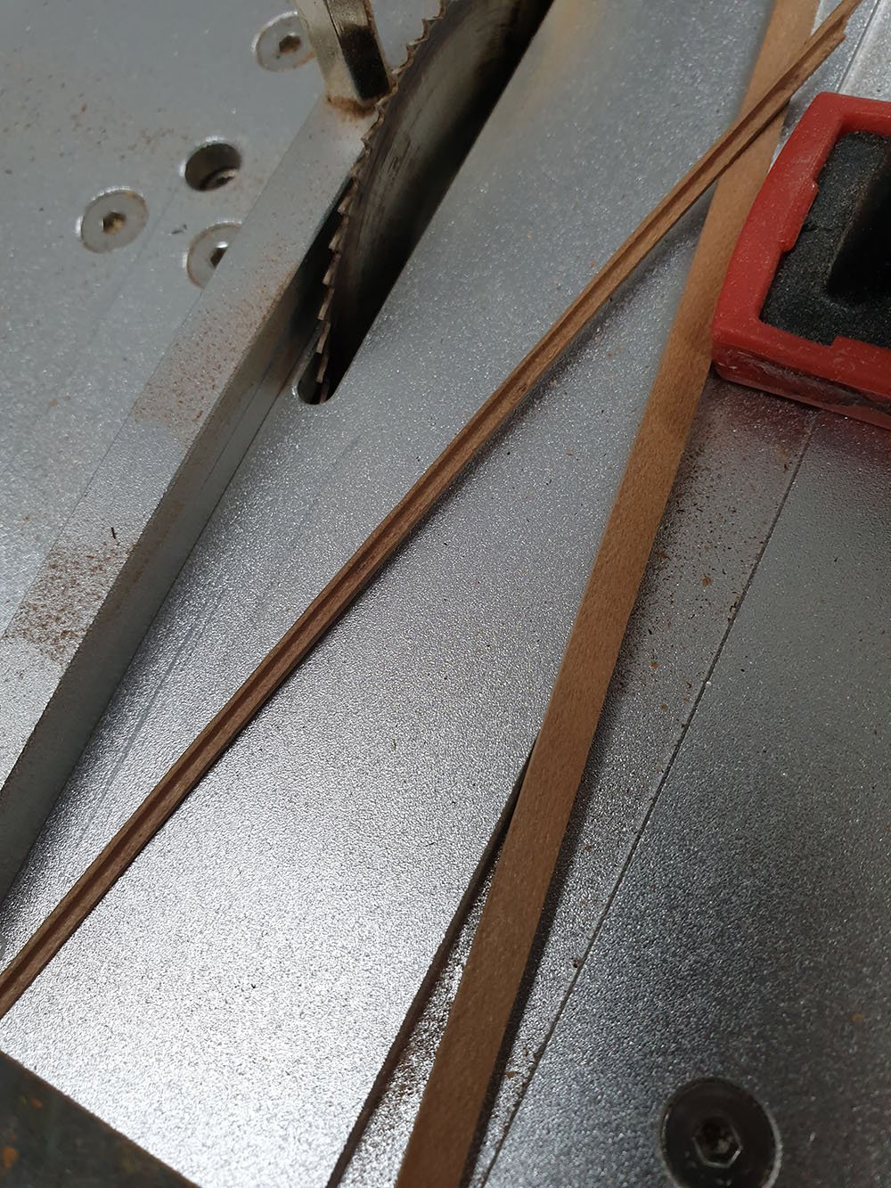

Gracias,Manucasti recién pude conectarme al foro ya que tenía problemas con mi clave,y investigando un poco me decido por empezar con la chalupa cosa que empezaré viendo que madera utilizar,ya que acaben Argentina es difícil conseguir peral.
Estoy aserrándo unos listones de cedro que me gusta mucho veremos como resulta.

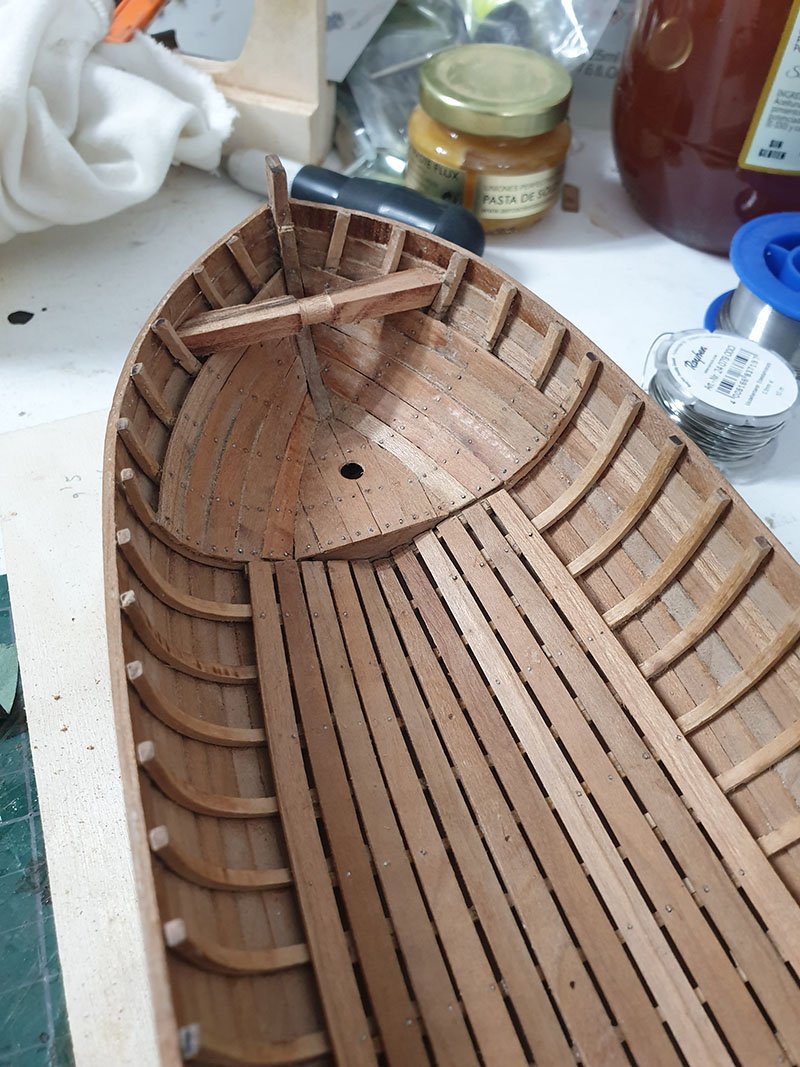

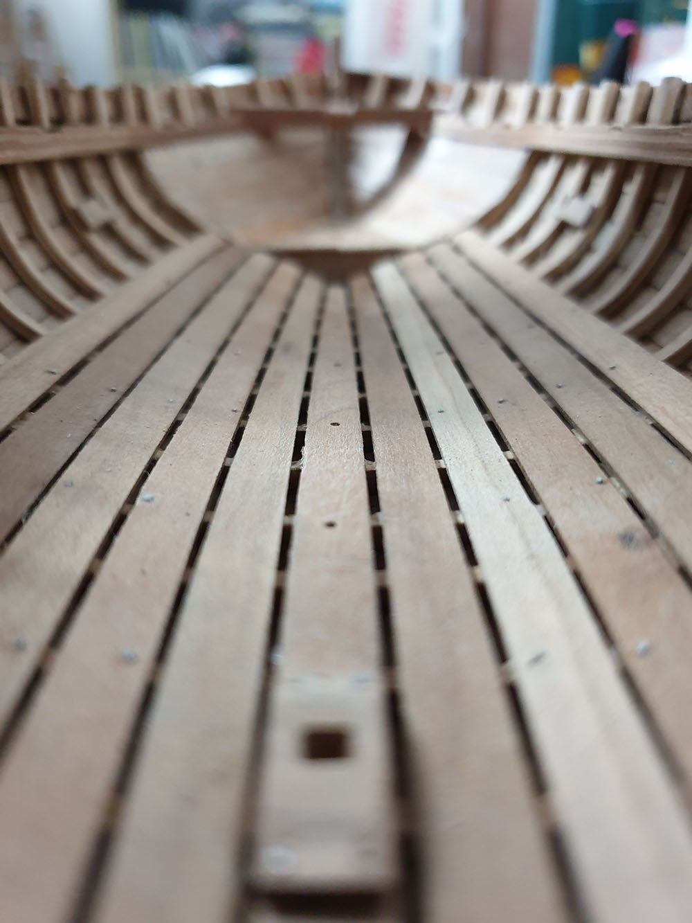

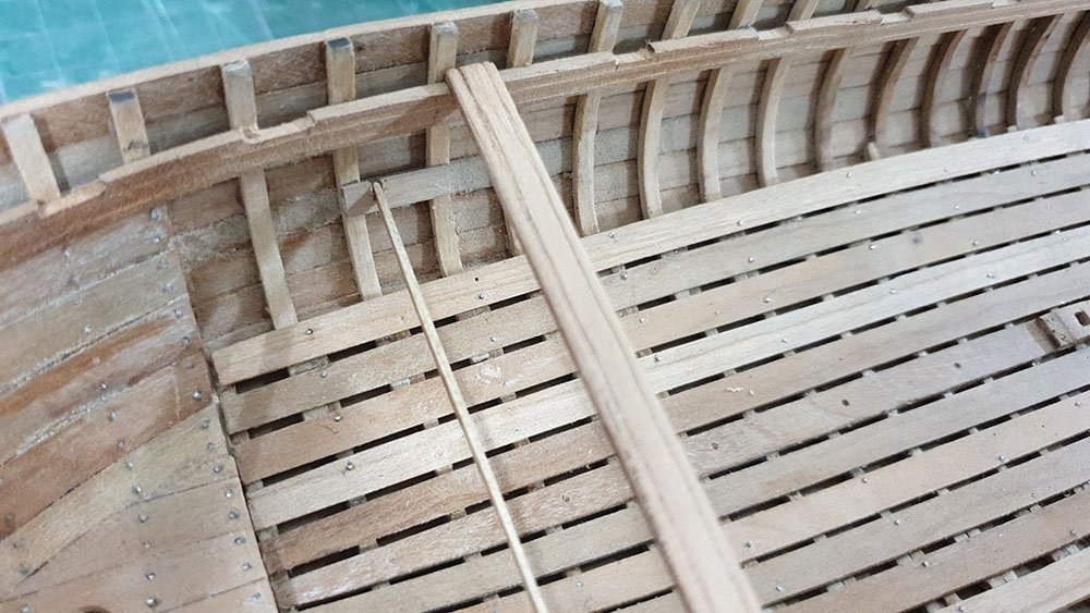

Otro pequeño empujón. Ahora mismo colocando ya los marchapiés. Vamos muy despacio... pero bueno.

Re: Chalupa de 13 metros arbolada 1834
Otra foto mas. Vamos a ver si esta semana podemos avanzar mas.

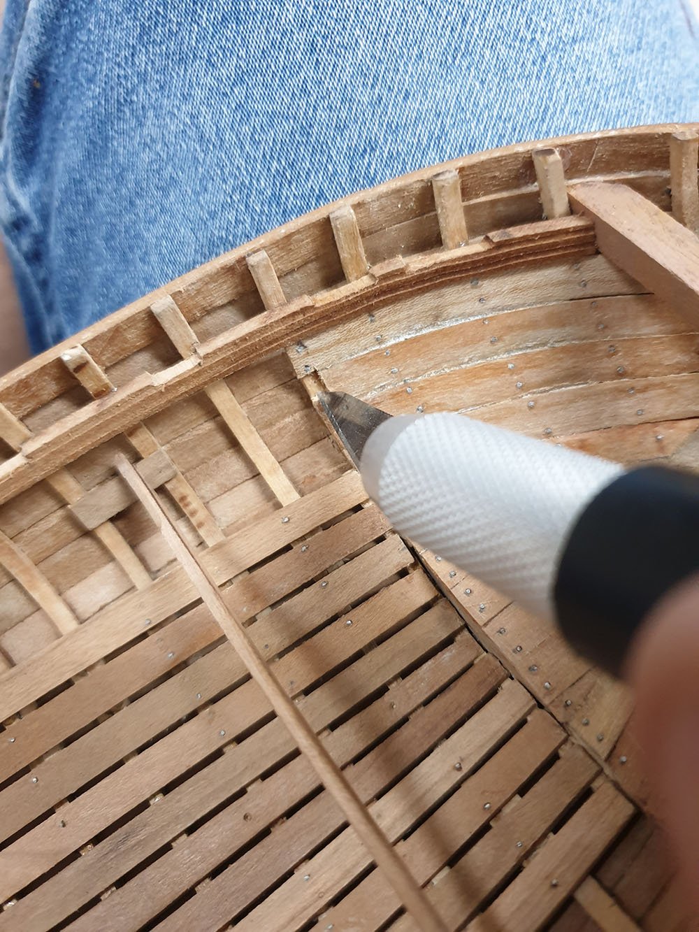

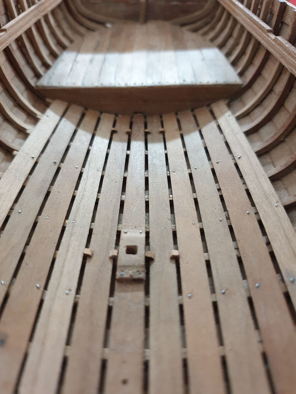

Y otra mas del soporte con un falso marchapié realizado para comprobar altura y alineación correcta con la línea de crujía y bancada.

Hola Manucasti. Esa lancha tiene un aspecto perfecto, te felicito.

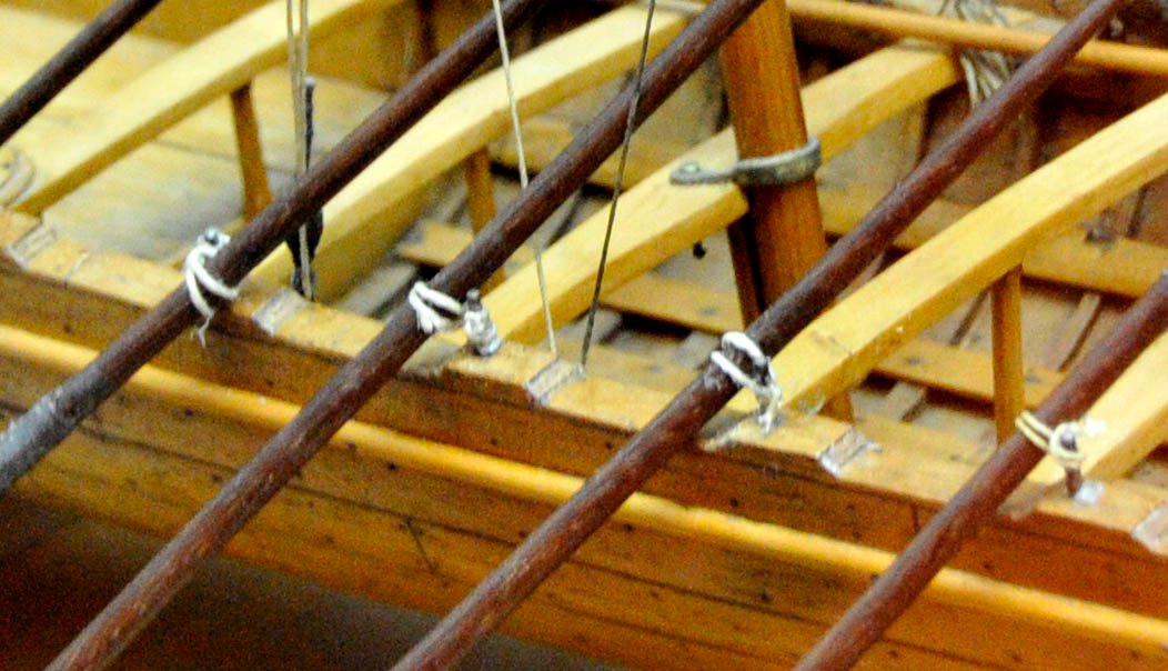

Aunque creo que se debe respetar la monografía hay ciertas cosas chocantes. Las panas (las tablas del fondo) parecen ir clavadas y con entrecalle lo que tiene el problema que dificulya la inspección y el mantenimiento, yo nunca he navegado en un barco que las tuviera así pero a lomojor en Francia y en esa época iban de esa manera.
Otra es la posición del "marchapiés" ( por aquí se llamaba peaña o pedestal) Normalmente va justo a plomo con la parte de popa del banco por razones de apoyo de los pies pero también porque solía apoyar en el mismo puntal del banco que tú aún no has puesto y que supongo que llevará.
Finalmente , Boudriot no debió remar con estrobo en su vida porque siempre pone el escalamo en el centro de la escalamera como si el remo tuviera un agujero para enhebrarlo en él. Debe ir en el tercio de popa de la escalamera para que el remo apoye en la parte de proa del escalamo o tolete. La lancha del museo naval de Madrid tiene el escalamo en su sitio pero el que puso los remos los puso al revés, faltaría más.

Yo no tengo experiencia náutica alguna. Lo único que se hacer es remar, manejar una barca de remos. Ello se debe a mi infancia en Valladolid, cerca del rio Pisuerga. Allí, los chicos de 14 y 16 años y más, a veces nos divertíamos alquilando alguna barca y paseábamos a lo ligues o nos liábamos a salpicarnos en mitad del rio con los remos y a veces hacíamos las dos cosas a la vez.
Recuerdo perfectamente las instrucciones que nos daba el "Catarro" cuando nos alquilaba la barca y nos veía poner los remos en posición, por supuesto mirando nosotros hacia popa. Nos decía, el remo tiene que tirar de la liga (estrobo) y la liga del palo (escalamo) porque si por un casual se rompe algo al tirar fuerte del remo, se suele romper por la liga que es lo más débil y no por el palo. Si se rompe la liga puedes poner tu cinturón y sales del paso, si se rompe el palo es mucho más difícil que encuentres algo para arreglarlo.
Posteriormente me he fijado en puertos pesqueros en botes de tolete y estrobo y van como dice Leopoldo.

Hola Leopoldo. Error mío al colocar el banco para verlo. Tenia que haberlo puesto para la foto justo detrás, hacia proa
. El pedestal esta correcto (según el plano), el error es mío al colocar un banco hacia popa en lugar de hacia proa apara hacerle la foto jajajajaja cosas del que solo se ha montado en un barco de invitado. Con respecto a las panas van todas clavadas excepto las dos del centro que están sujetas por una especie de topes que las liberan al girarse facilitando la limpieza del fondo de la chalupa (aun no están realizados). Corrijo en la nueva foto y gracias por todos los consejos. La segunda parte no la he entendido muy bien pero es por mi desconocimiento de términos náuticos. Hoy en la reunión del club le pediré que me ayuden a comprender mejor lo que me indicas. Muchísimas gracias otra vez.

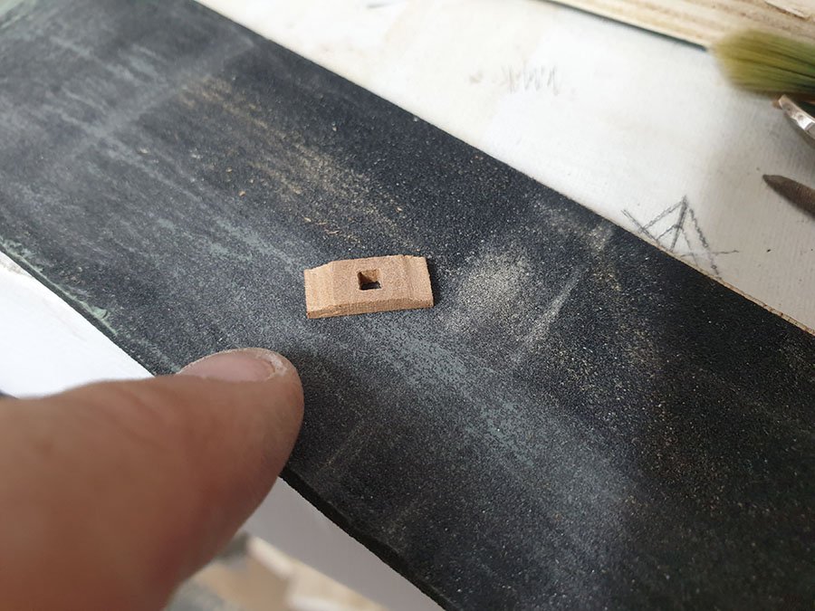

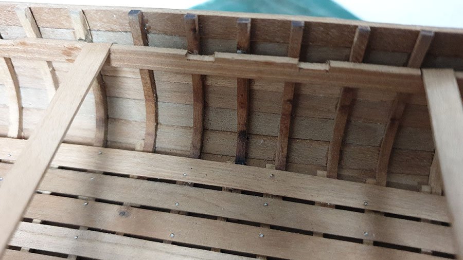

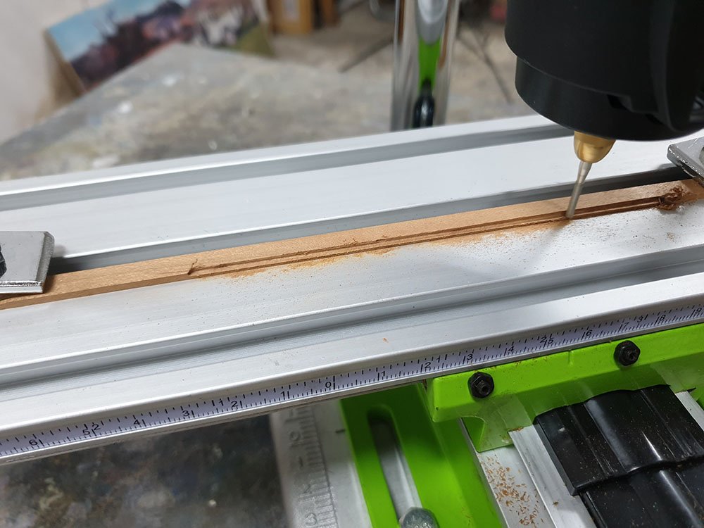

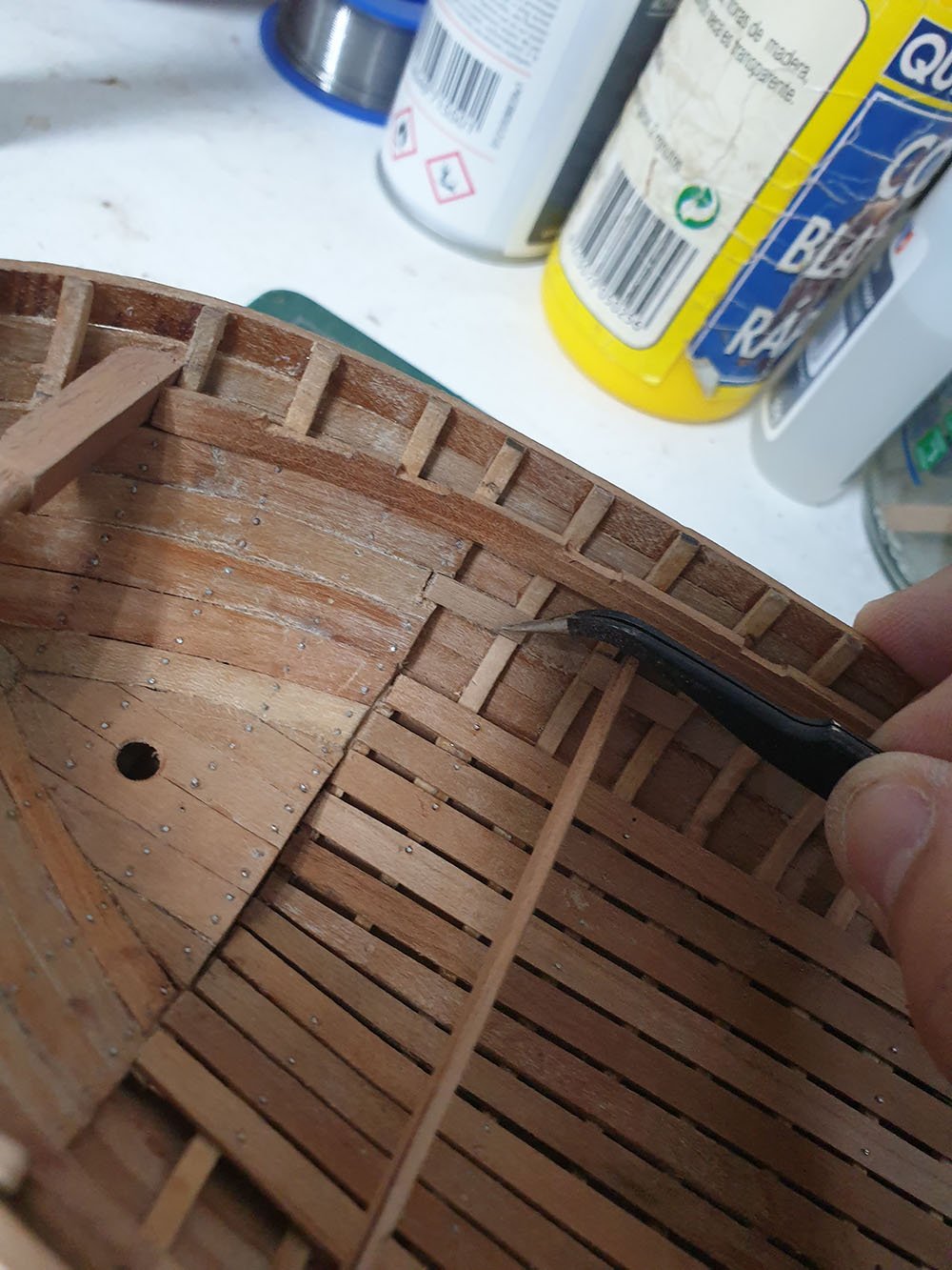

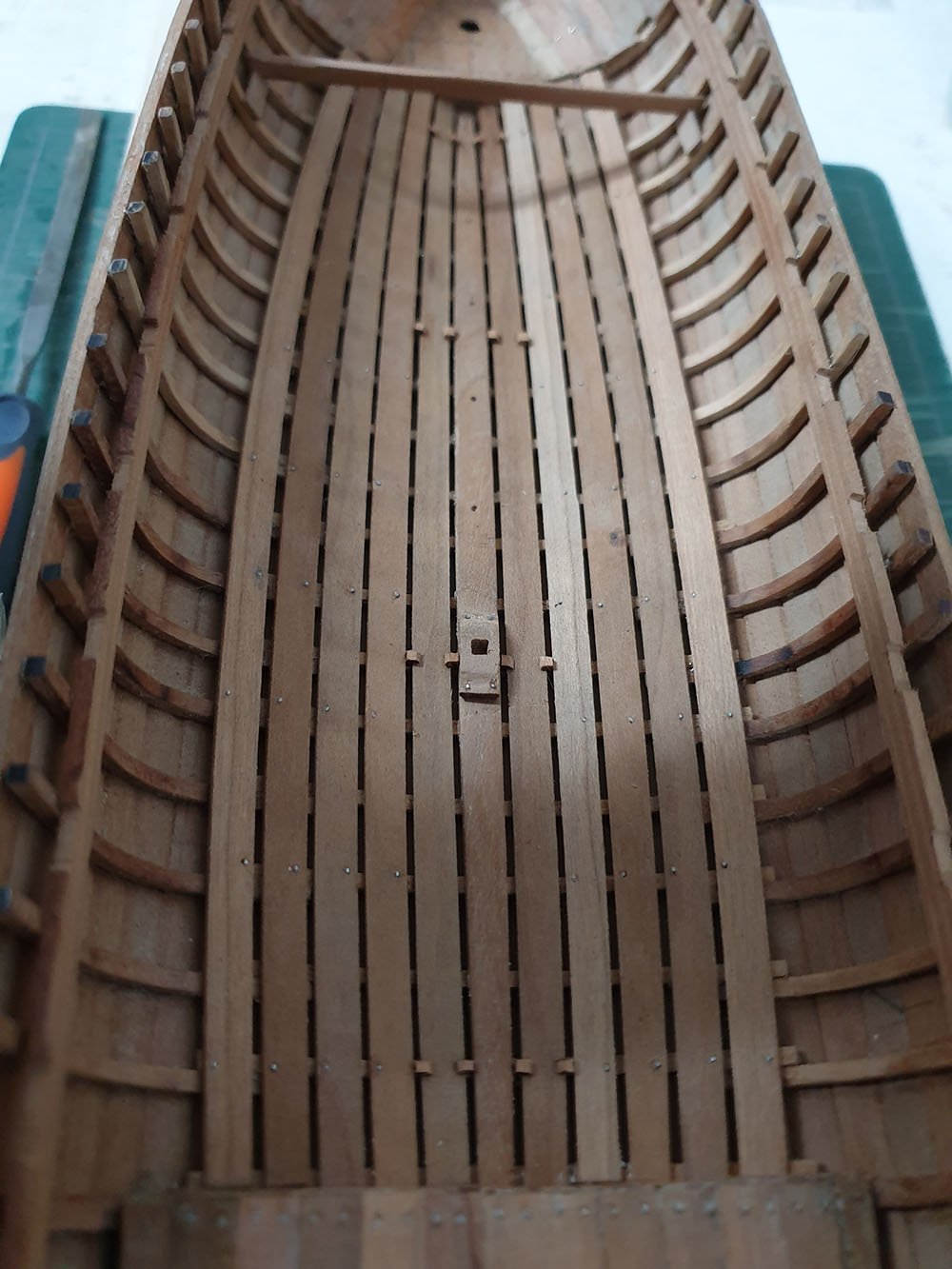

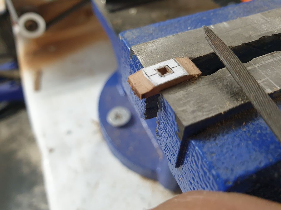

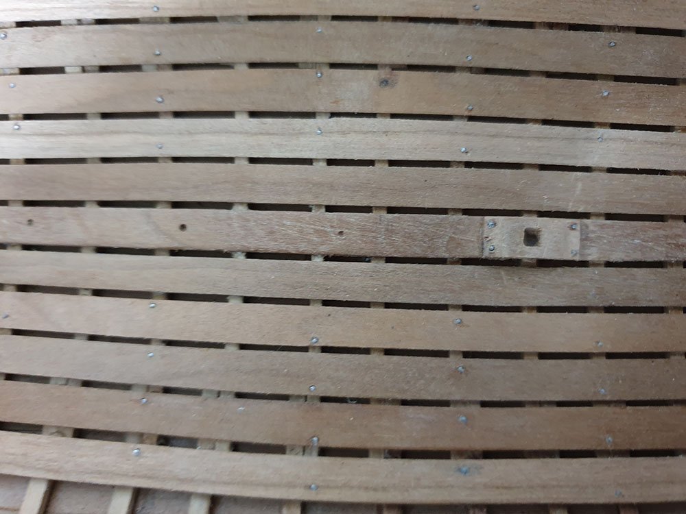

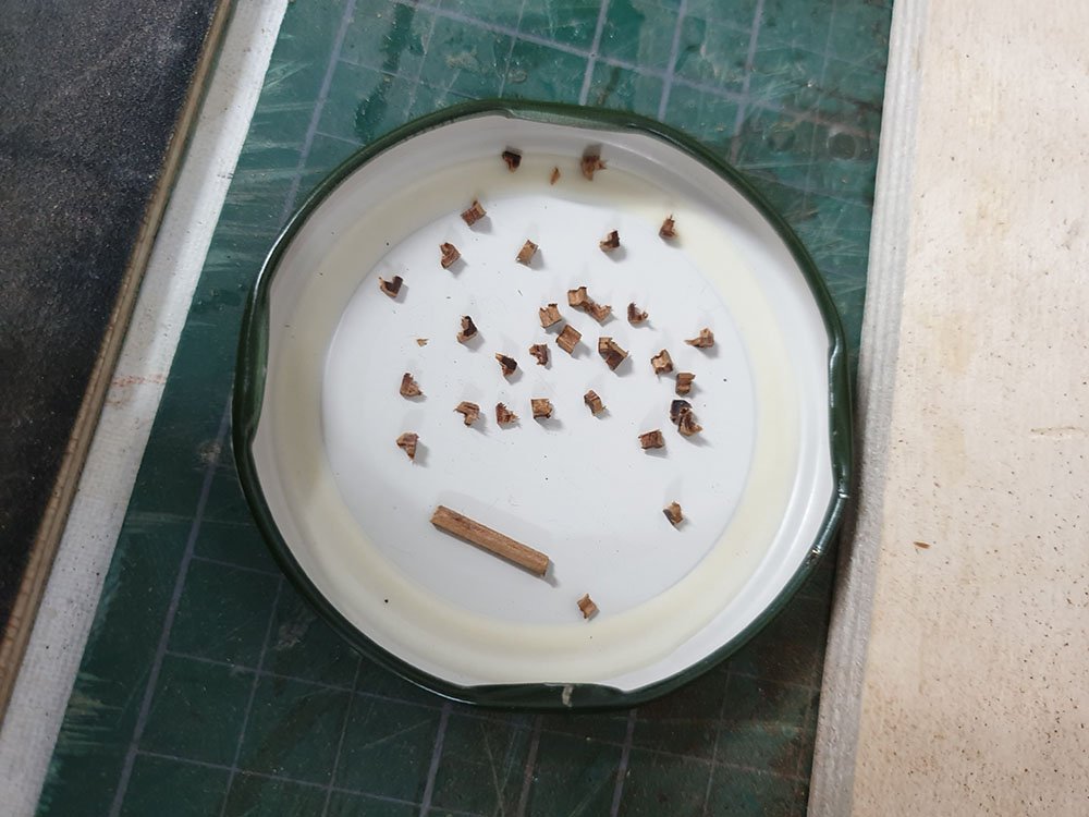

Continuamos esta vez haciendo el hueco donde reposarán los estribos para los "marchapies" mas a proa. Después, por ir rematando cosas, hice las pequeñas piezas que sujetan las vagras de servicio de la chalupa. Con la fresa dejé un listón con forma de L y después lo he lonchee al grosor adecuado. Antes de eso biselé el listón ya que estas piezas terminan sobre las vagras en pico. Como eran muy pequeñas los clavos los he simulado con acrílico metalizado. Por aquí dejo las foto.

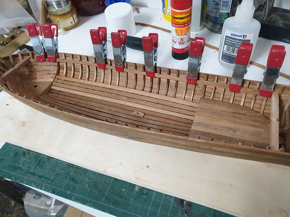

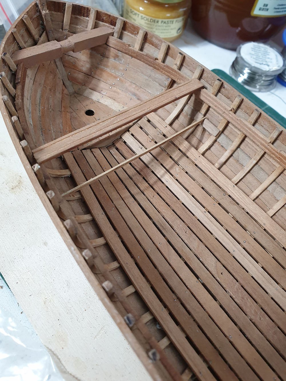

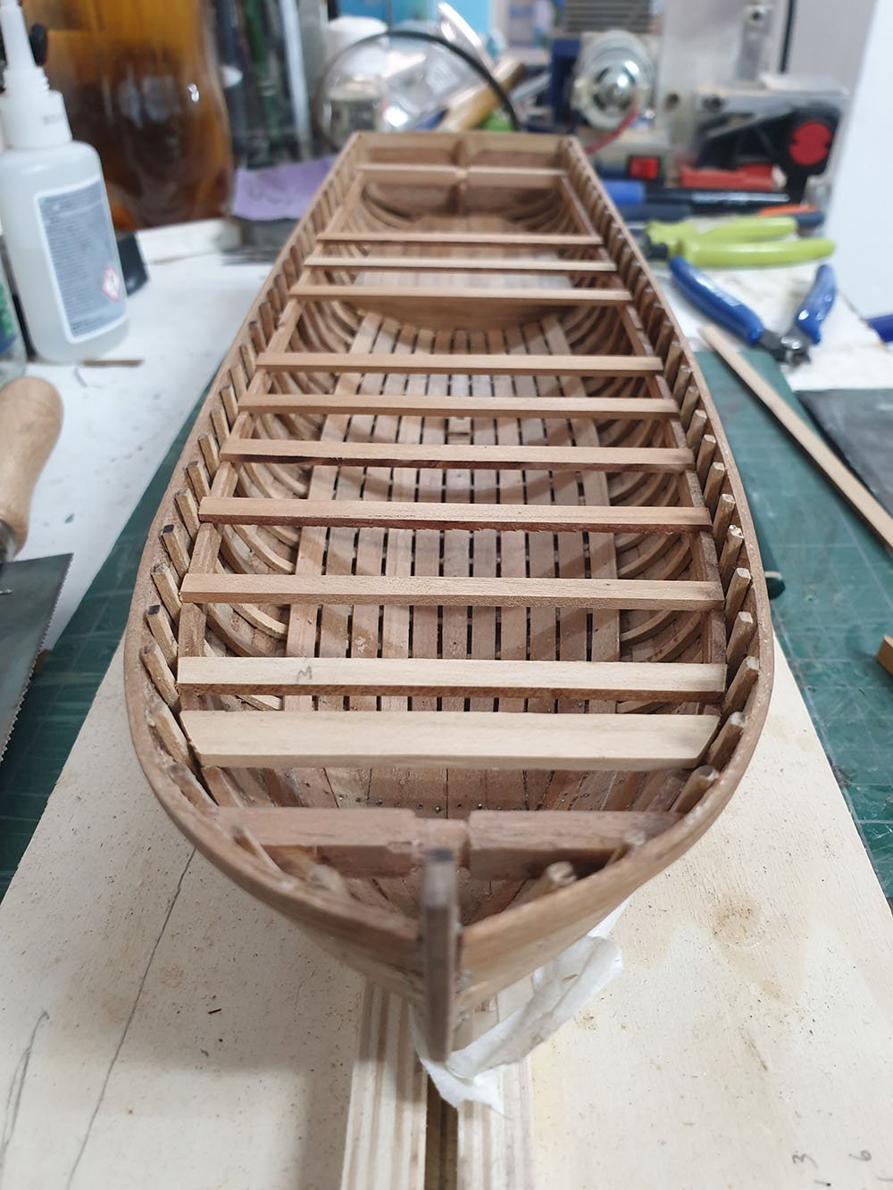

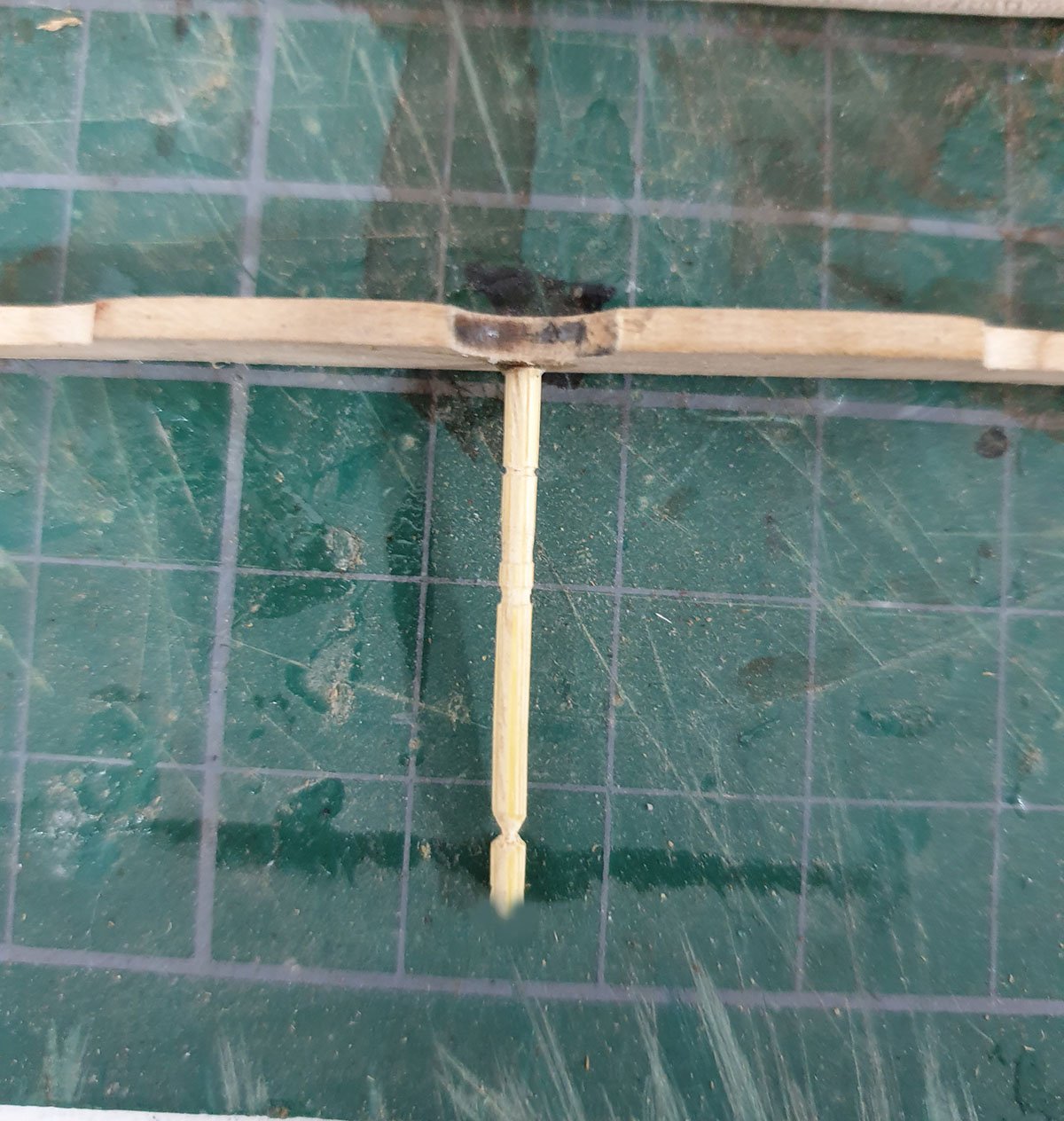

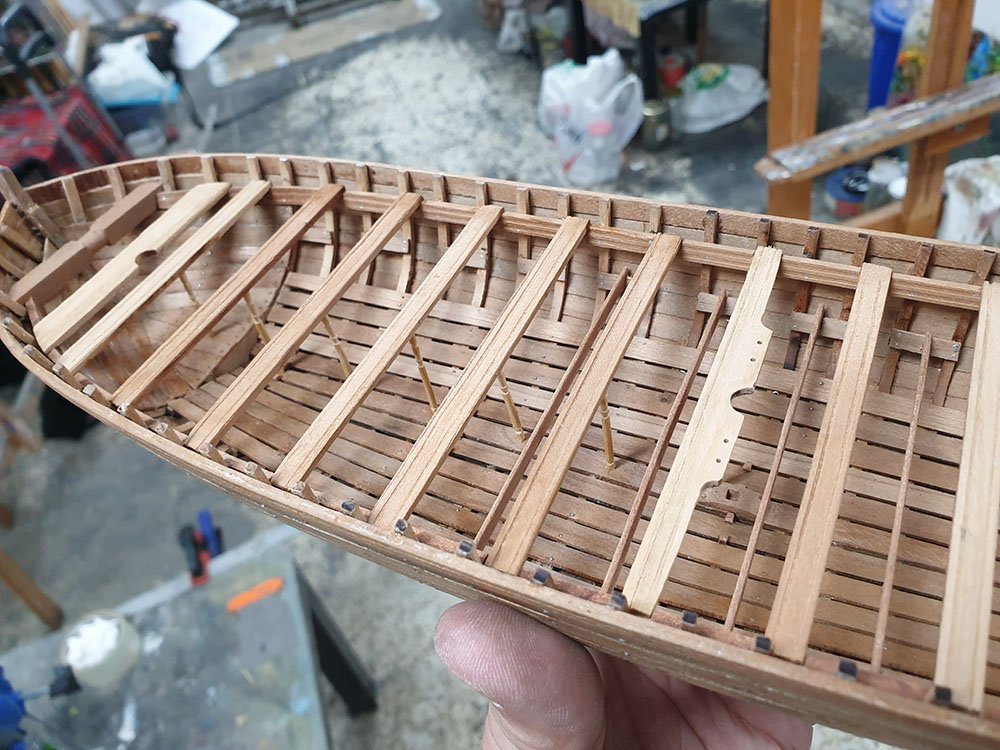

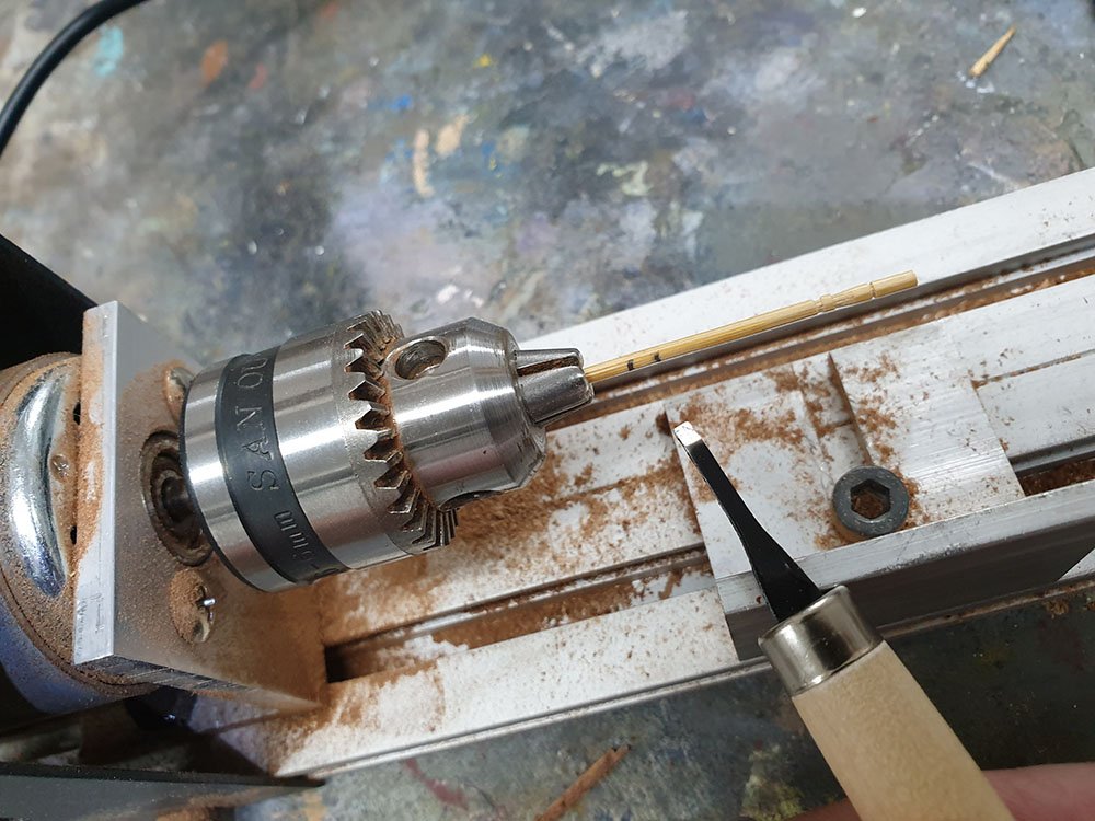

Hola a todos. A paso de tortuga pero seguimos. Esta semana hemos realizado los puntales de los bancos de la chalupa. A tal efecto he utilizado unos palillos de dientes que ya tenían un adorno similar al de los planos. Aún así, en la zona inferior he añadido yo otros tal y como vienen en la monografía.
Lo próximo los soportes de los pedreros.
