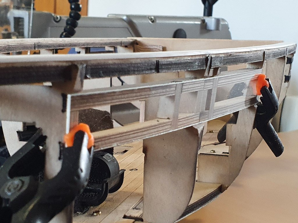

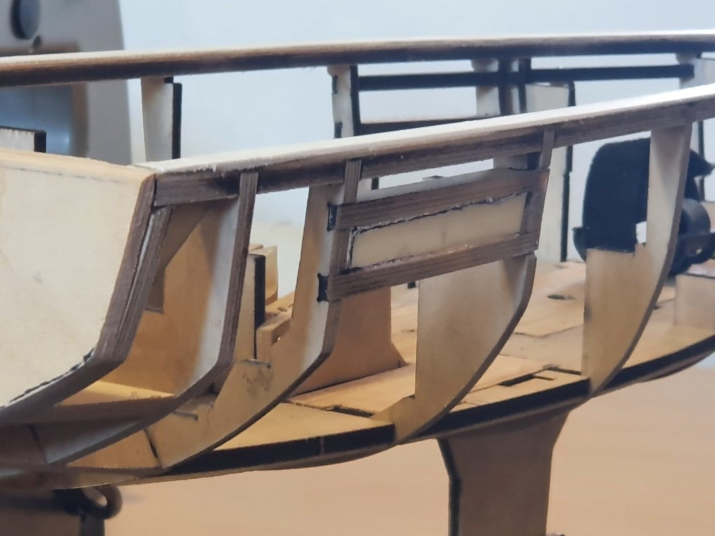

Marco de la primera ventana del casco lijado para rebajarlo 1 mm (justo el espesor del metacrilato) y formando un plano suave para conseguir la estanqueidad que estoy buscando.
Presentada la 1ª ventana del casco
1ª ventana del casco.jpg (151.61 KiB) Visto 1849 veces
Solo la presento ya que las ventanas las pegaré después de lijar las cuadernas por si hay que rectificar.

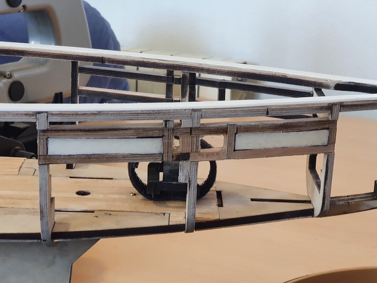

Isaac20

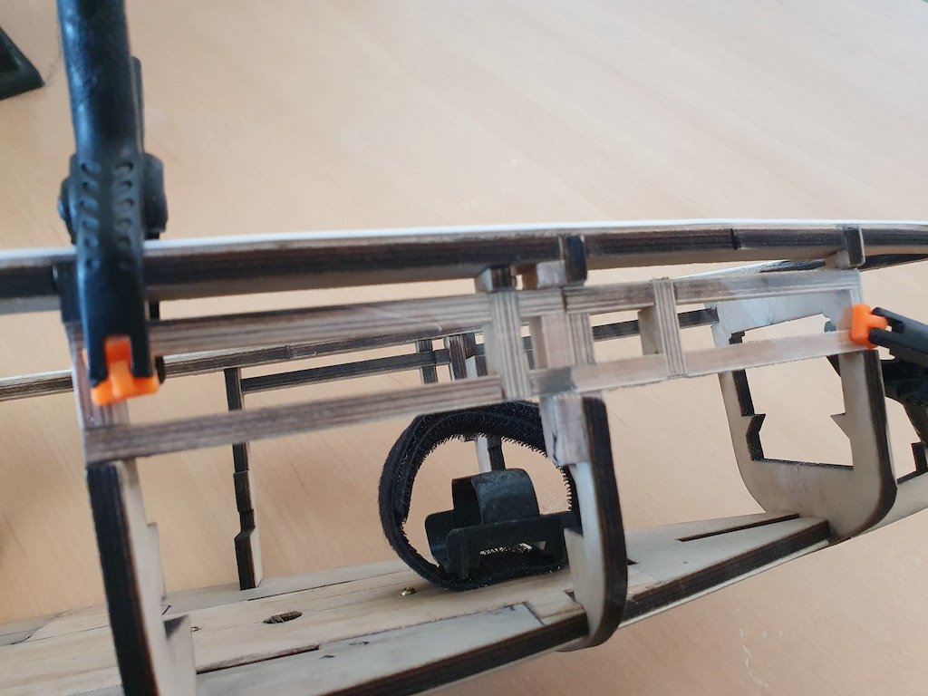

Preparado el marco de la segunda ventana del casco.
Marco de la 2ª ventana del casco
Marco 2ª ventana casco.jpg (142.1 KiB) Visto 1846 veces
Necesitará un último retoque después del lijado de las cuadernas.
Mensajes: 6061
Re: Velero moderno 9m, escala 1/15 de newmodelships
A mí me parece muy ancha la superficie de apoyo, con tres milémetros vale si usas el pegamento adecuado, tendrás que suplementar las cuadernas para forrar y se va a ver el cerco o el pegado, pero lo puedes teñir de negro con un rotulados indeleble. El metacrilato no es muy agradable de cortar pero es poco.
Isaac20
Mensajes: 138
Registrado: Jue Jun 25, 2020 12:10 pm
Mensaje por Isaac20 »
Gracias Leopoldo,
La zona de pegado del metacrilato son los 5 mm del espesor del abedul.
Las ventanas están empotradas en la superficie exterior que forman las cuadernas para que las tracas se puedan pegar por encima del metacrilato por lo que el marco no quedará visible. Seguramente por encima de la zona del marco le añadiré algún pequeño detalle para mayor realismo, depende del aspecto final.
Siguiendo tu recomendación estoy utilizando cola transparente para madera resistente al agua (D3), espero que sea suficiente.
Sigo con la idea de forrar el exterior con varias capas de tilo, horizontal de 1 mm, vertical de 0,7 mm y otra horizontal de 1 mm, además de una capa de epoxi transparente. Poner algo adicional en el interior no lo tengo decidido, dependerá de la confianza que me dé el acabado exterior en estanqueidad, quizás solo una capa de epoxi.
Sobre la zona visible del metacrilato pegaré cinta adhesiva de pintor por ambas caras para protegerlo hasta terminar todo el montaje. Precisamente para saber dónde pegar esa cinta pensaba marcar el perímetro con indeleble lo que ya aportaría un efecto especial.
A ver que tal va quedando...

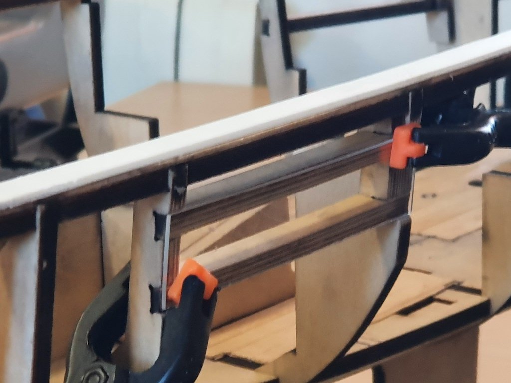

Ya he terminado el marco de la 3ª ventana del casco.
Marco 3ª ventana del casco
Marco de la 3ª ventana del casco.jpg (95.21 KiB) Visto 1758 veces
Con tiempo y paciencia vamos avanzando. He tenido que tener mucho cuidado para no lijar las cuadernas que están junto al marco, pero no he podido evitarlo al 100%, después de pegar las ventanas y antes de pegar las tracas intentaré rellenar los posibles huecos con masilla para madera.

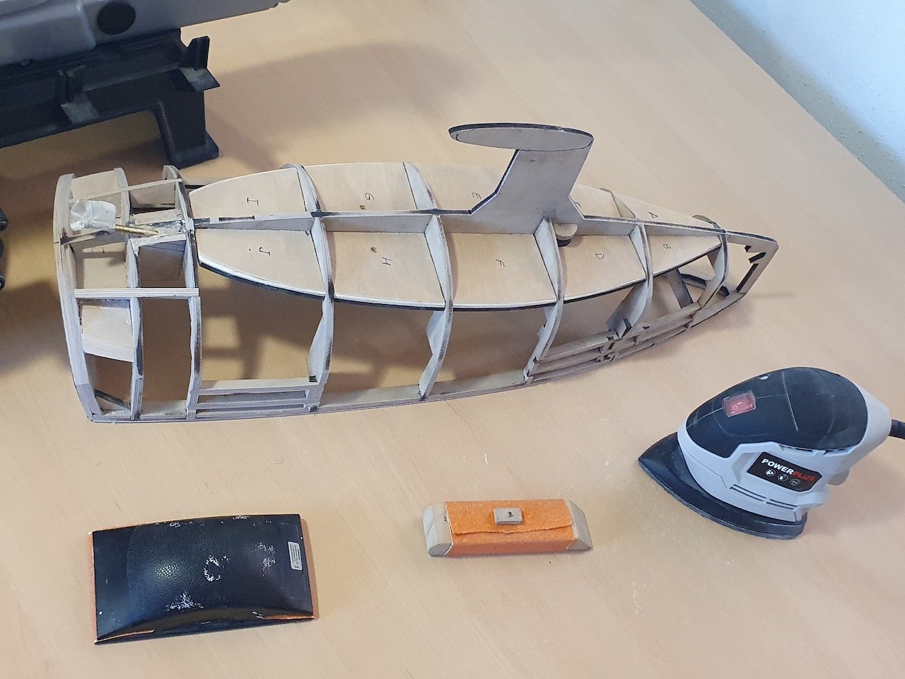

Por fin he rectificado las superficies exteriores de las cuadernas del casco para ajustarlas a la teórica del casco y facilitar el pegado de las tracas.
Superficie de las cuadernas preparadas para las tracas
Cuadernas ajustadas a las tracas.jpg (171.93 KiB) Visto 1713 veces
Solamente he necesitado ajustar uno de los marcos de las ventanas del casco.
Junto al modelo he presentado las tres herramientas de lijado que he utilizado.
Ahora aún queda montar la proa del casco.

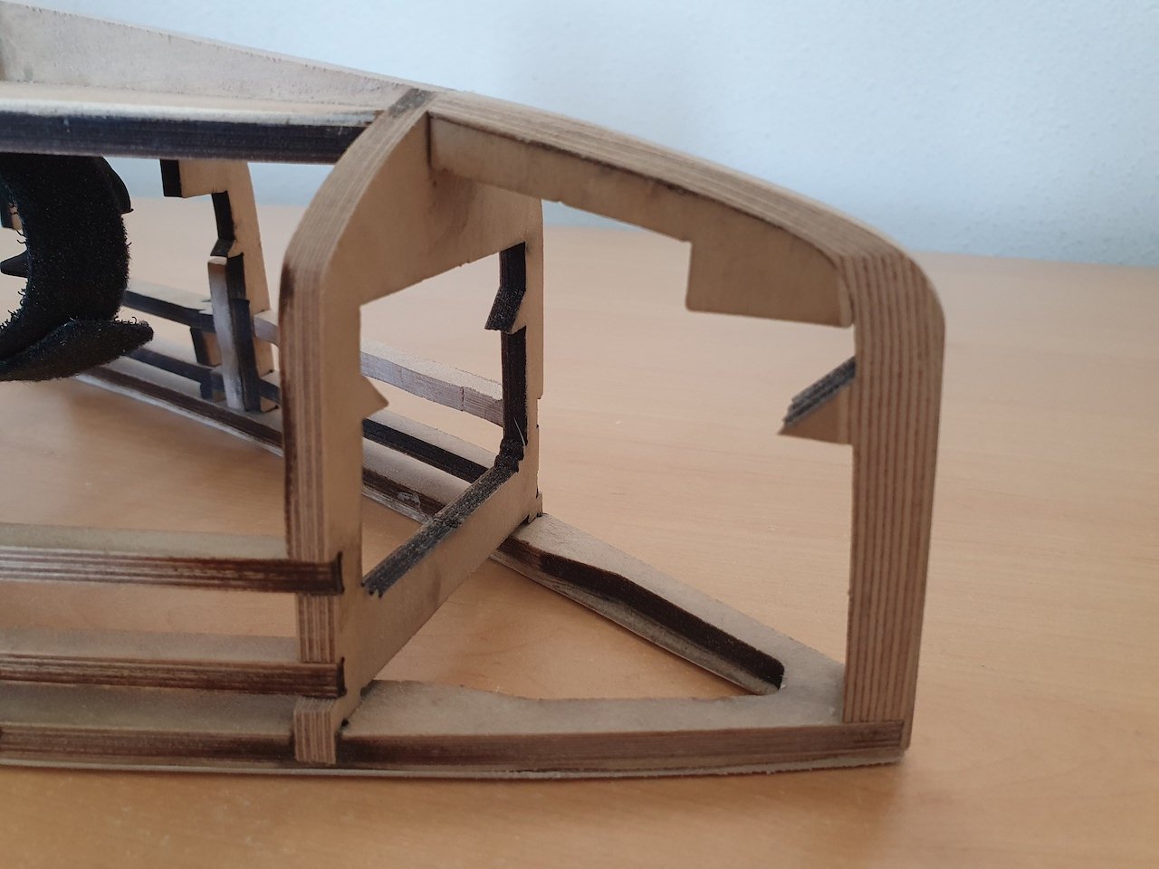

Detalle de la proa del barco
Éste va a ser el próximo paso.
El diseño incluye unas piezas para añadir a la proa. Las tracas no deben llegar al extremo. En estas piezas hay que crear un desnivel para las tracas y redondear el extremo de la proa.

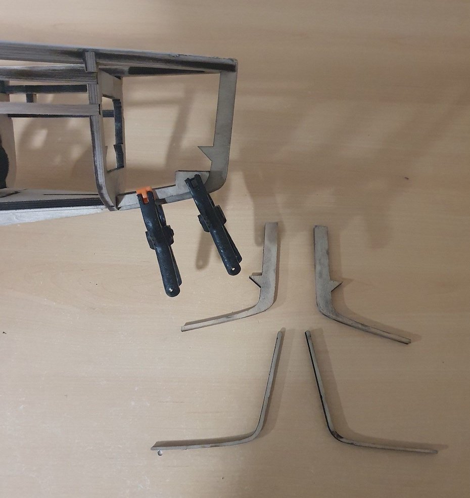

Estoy con la preparación de la proa para el forrado. Consiste en 3 piezas a cada lado de la proa. Una sirve de base, otra es la que habrá que lijarla exactamente en diagonal y servirá de apoyo para las tracas y la tercera que irá pegada rematando el final de las tracas y la pieza longitudinal del barco para formar el redondeo de la proa.
