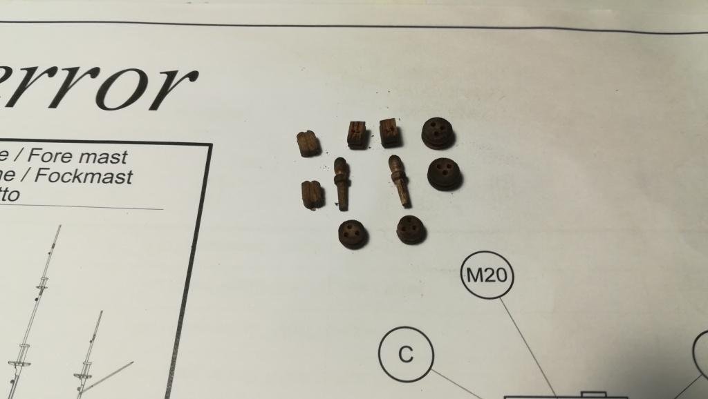

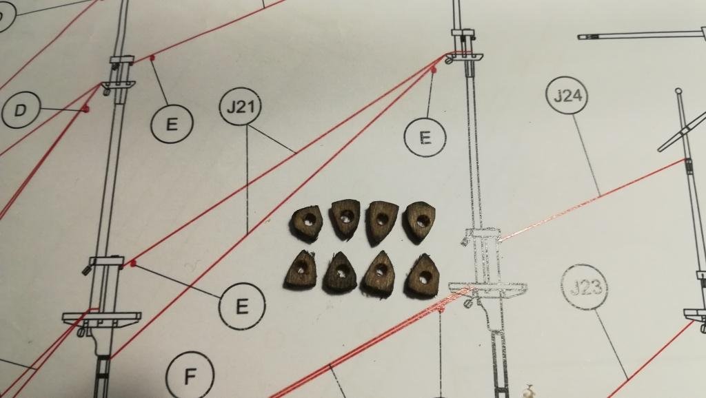

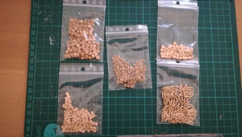

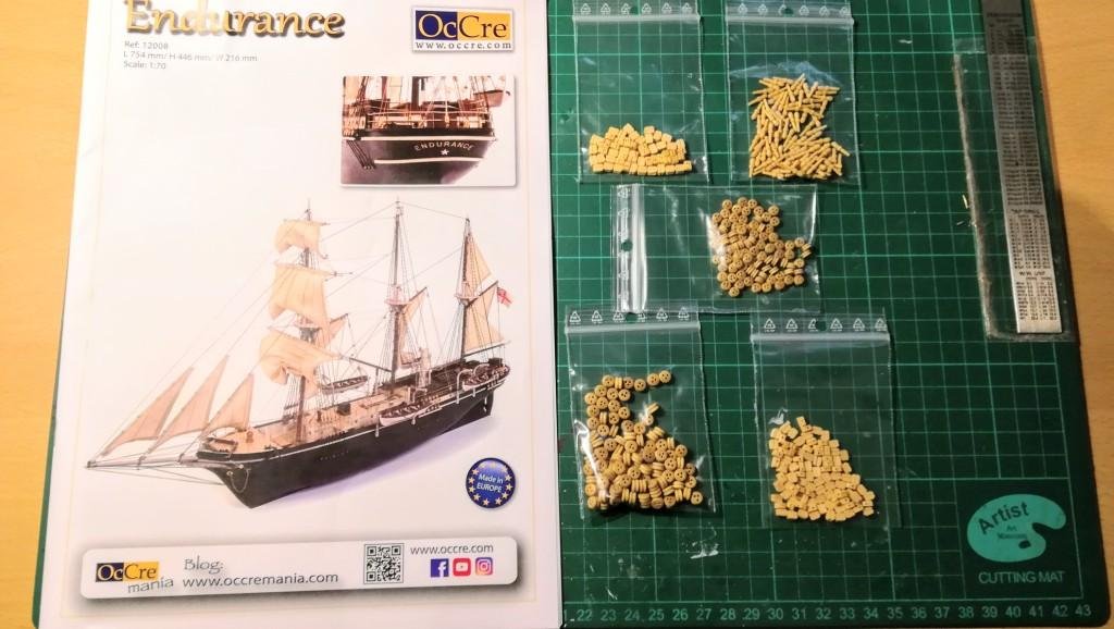

Buenos días, compañeros:
El mismo día que Carlos me comentó que OcCre estaba sustituyendo las vigotas, los motones y cuadernales y las cabillas, de plástico, por lo mismo en madera, me puse en contacto con ellos por e.mail, y el mismo martes me contestaron, indicando que se entregaba a la empresa de mensajería el material solicitado. Ayer, viernes, lo recibí. Quiero agradecer a OcCre la buena atención y rapidez en atender mi solicitud, al mismo tiempo que felicitarles por la decisión de sustituir el material. Muchas gracias.
Adjunto unas fotos, con una prueba de tinte en nogal, que seguramente es el acabado que daré a estos elementos.
Saludos cordiales.
Claudio J.

Mucho mejor en madera la verdad
El tinte que le has dado queda bien.

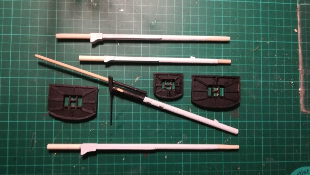

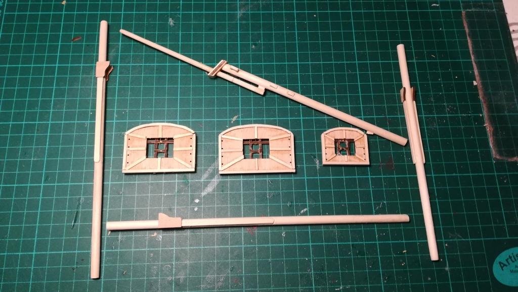

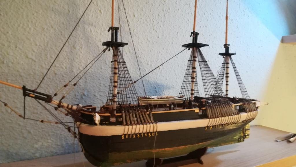

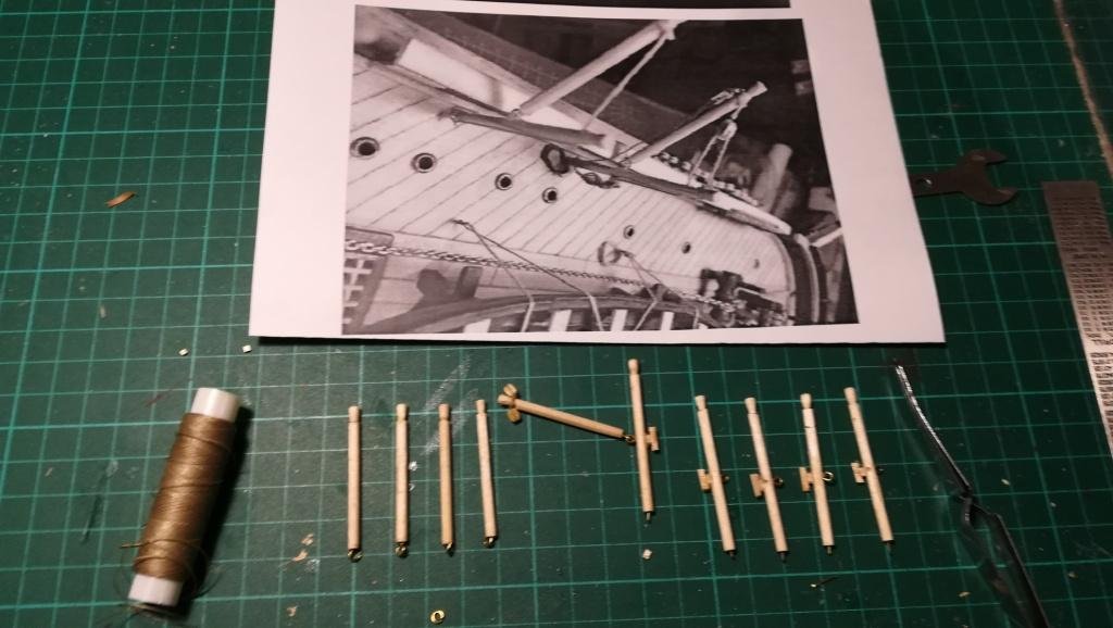

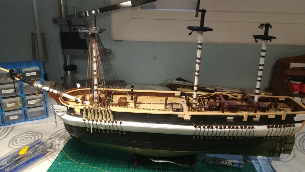

Buenas tardes, compañeros:
Primero, agradecer a Lorenzo su comentario respecto al acabado de los accesorios en madera recibidos.

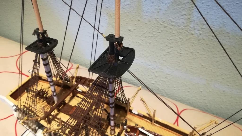

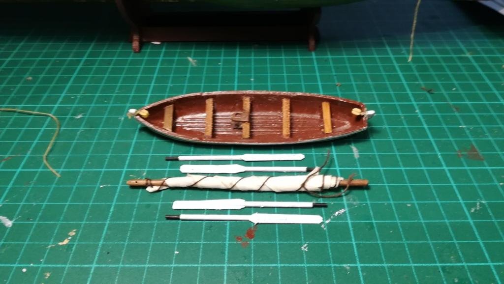

Voy a mostrar lo realizado desde la última remesa del montaje. Primeramente, he construido los pescantes, aunque esperaré a colocarlos cuando termine lo obenques y flechastes, para que no molesten. Después, he construido el bauprés y los tres machos de trinquete, mayor y mesana. Se han pintado y se han guarnecido de las vigotas y motones correspondientes. Se han colocado las cadenas de las anclas y empiezo con la parte segunda del montaje, distraida para los dedos, que es la colocación de todo el cordaje, obenques, estays, burdas y los distraidos flechastes. Tendría su lógica constructiva pero...¿No tiene muchos obenques en el palo mayor...? je,je,je.
Entre tanto, he estado preparando la chalupa que va en cubierta, y he hecho una figuración provisional con la vela desplegada, antes de arrollarla al mástil y colocarla sobre los asientos, junto a los remos. También he preparado los dos botes, que colgarán de los pescantes.
A continuación, empezaré con los flechastes.
Saludos cordiales.
Claudio J.

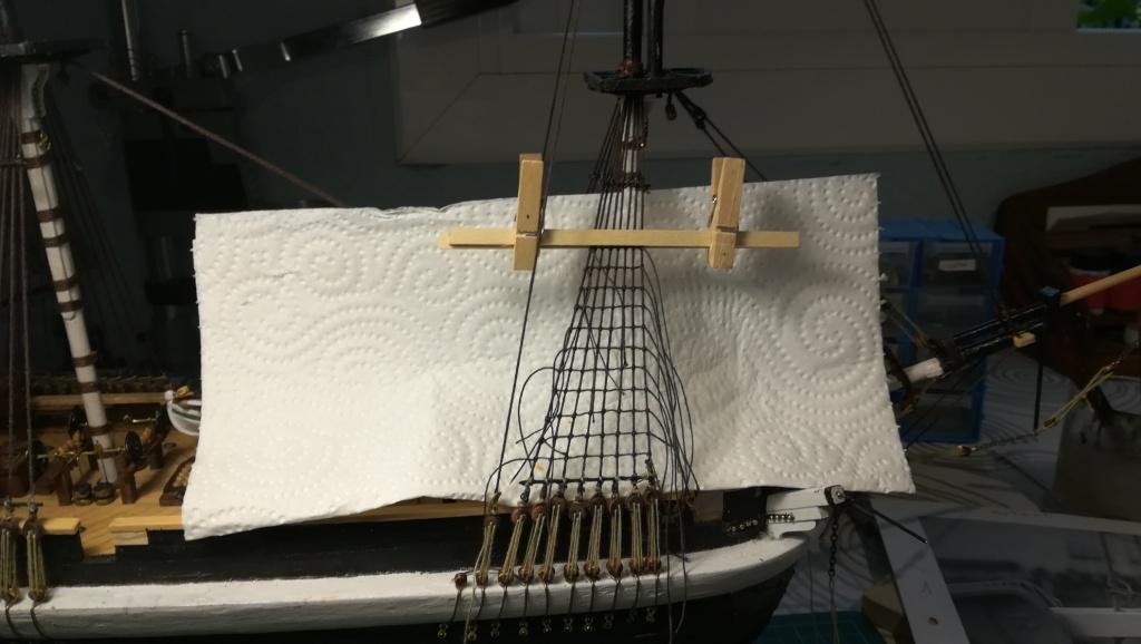

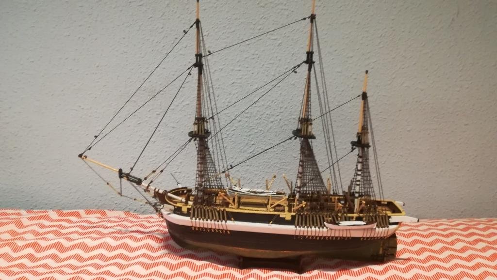

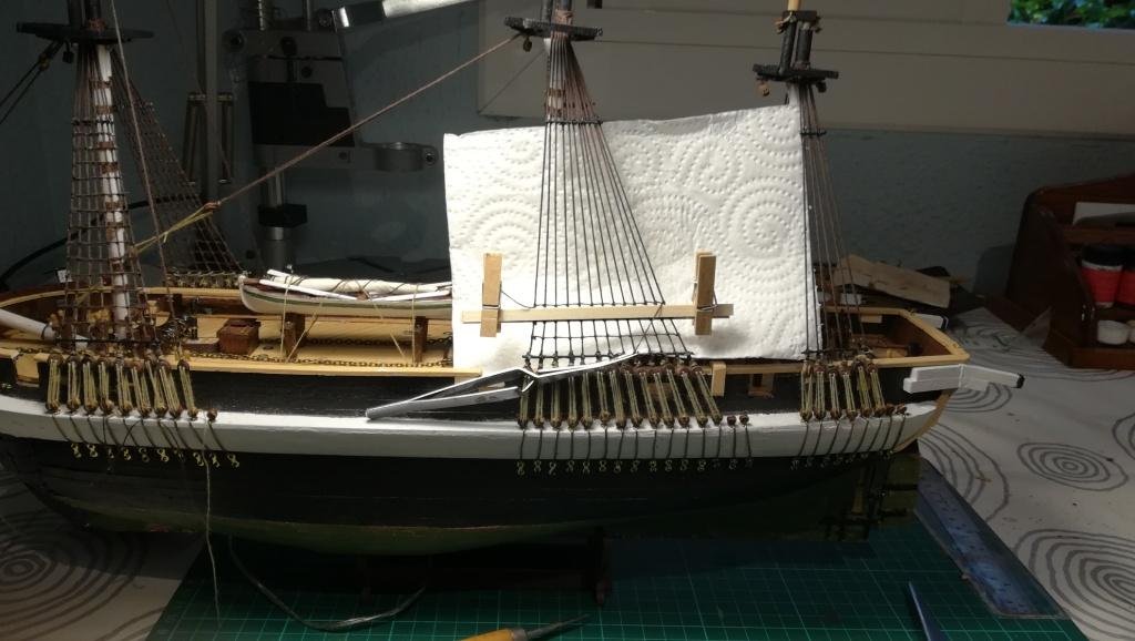

Hola, amigos:

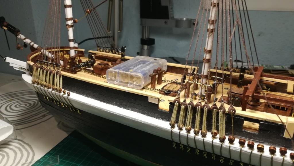

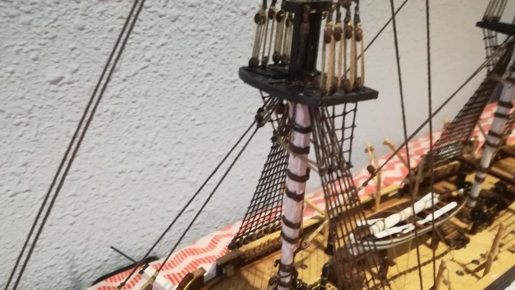

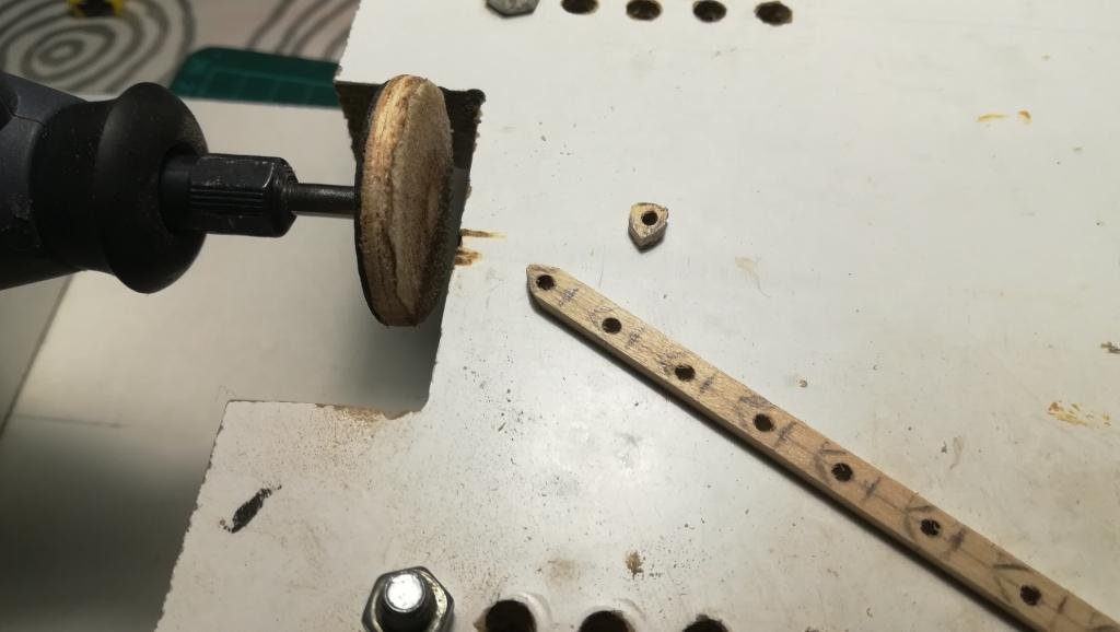

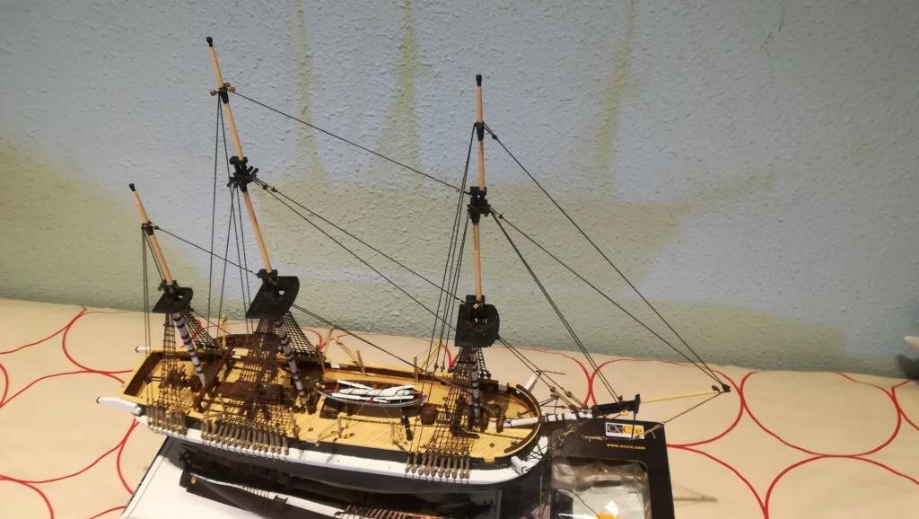

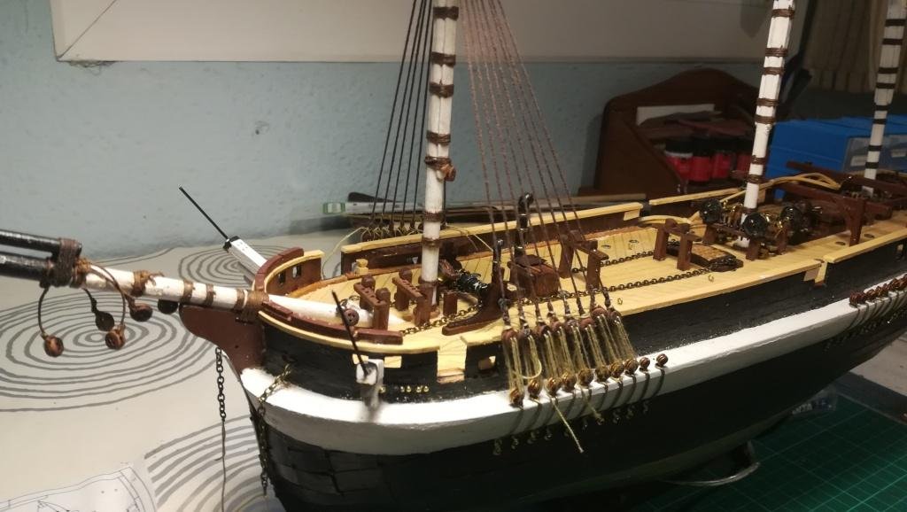

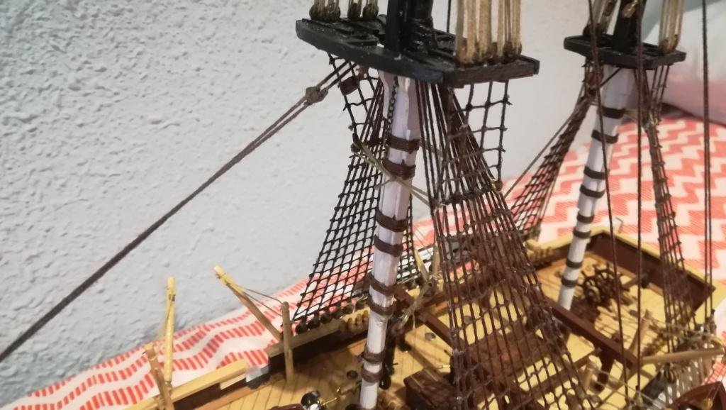

Seguimos con el "TERROR". Continúo con el aparejo. Se completa el bauprés y una vez colocados todos los obenques de los machos, empiezo con los flechastes. Los hago en color marrón oscuro, pues debían de ir embreados. También se sitúan los estays de trinquete, mayor y mesana. No los anudo a los palos y masteleros, sino que hago la lazada con barrilete, y se tensan con vigotas ciegas, que he construido. Se colocan las burdas desde los mastelerillos. A continuación preparo los botes pequeños, que van pendientes de sus correspondientes pescantes, y equipados con cuatro remos cada uno. Una vez pintados, se colocan colgando en sus correspondientes aparejos. Se empieza y termina la tediosa operación de los flechastes, dando la sensación de una obra superada. Ahora hay que hacer una revisión general de limpieza y retoques antes de comenzar con las vergas.
Quiero aparejarlo de invernada, con el velamen recogido, tal como estaría en el invierno, atrapado en el hielo.
Esperamos con esperanza el próximo día 26, no por el hecho de liberarnos de la mascarilla, sino por lo que representa en el recorrido por la pandemia, y que nos devuelve a una situación lo mas normal posible. Cuidaros.
Saludos cordiales.
Claudio J.
Saludos cordiales.
Claudio J.

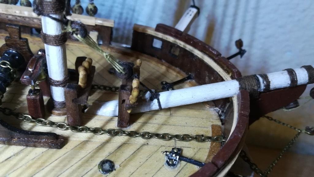

- Vista del bauprés.
- IMG_20210521_135726.jpg (75.32 KiB) Visto 6264 veces

- Preparación de la chalupa de cubierta.
- IMG_20210526_143024.jpg (88.65 KiB) Visto 6264 veces

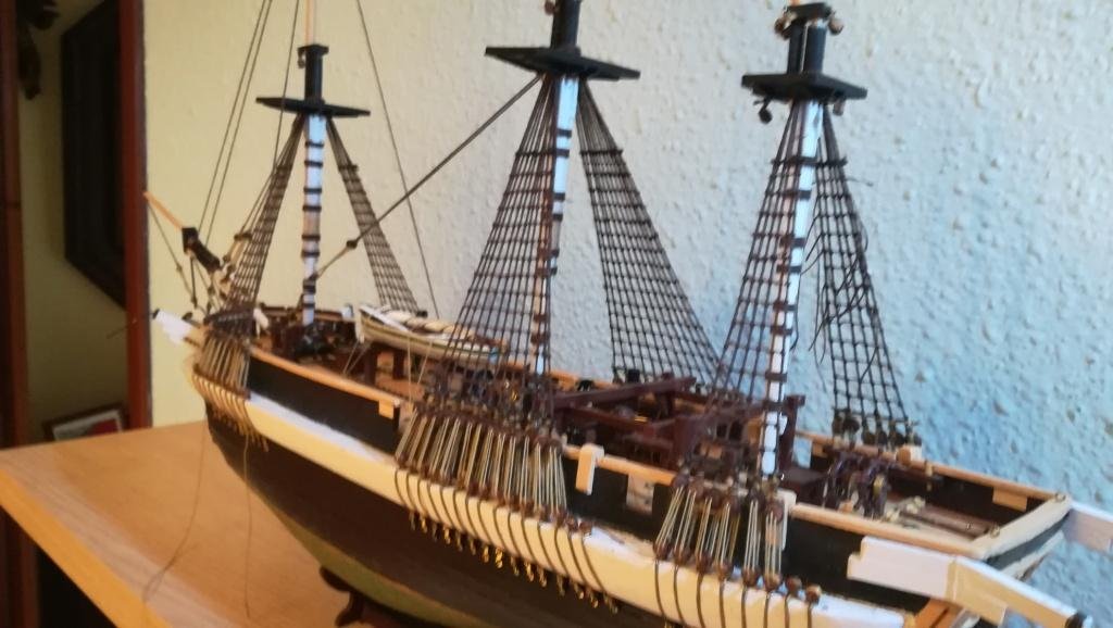

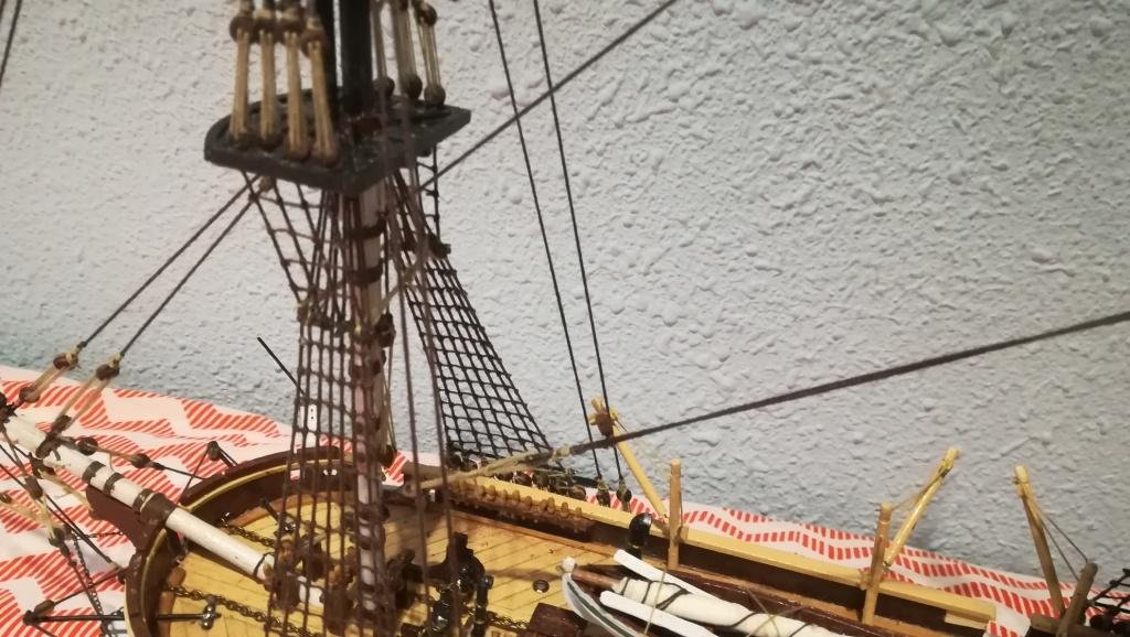

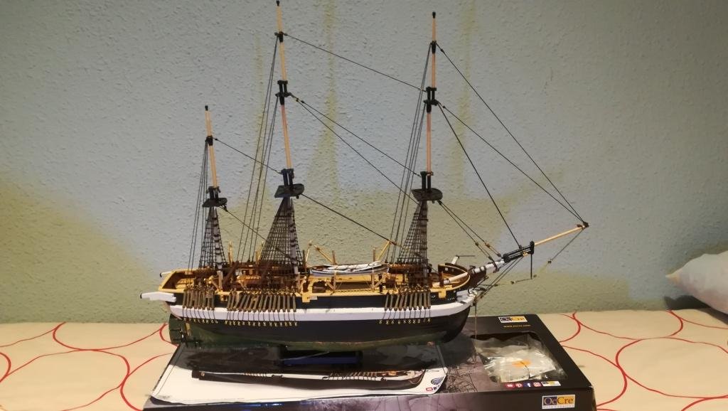

Continuamos con mas fotografías:

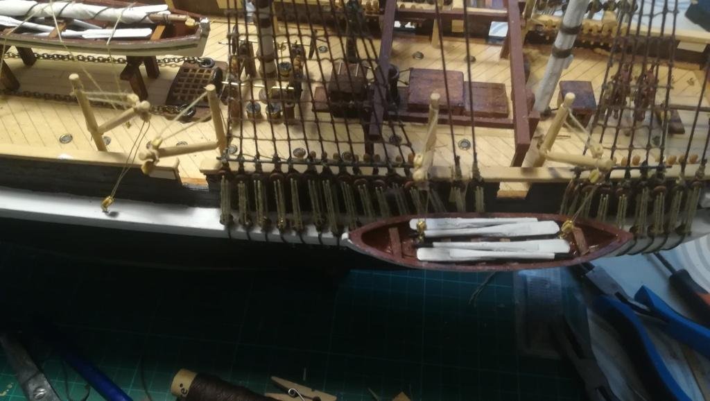

- Botes en sus pescantes.
- IMG_20210607_142710.jpg (90.69 KiB) Visto 6264 veces

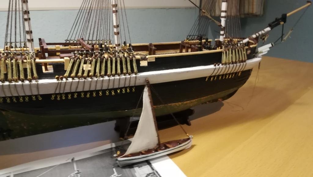

- Vista general.
- IMG_20210615_140534.jpg (109.55 KiB) Visto 6264 veces

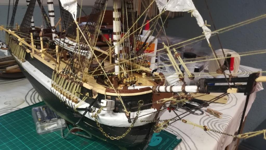

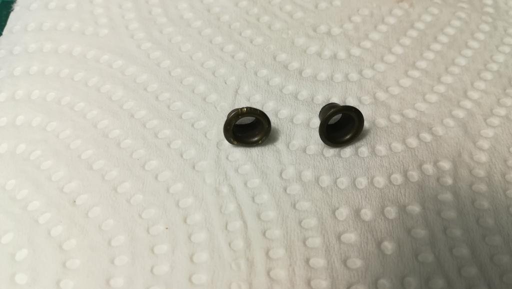

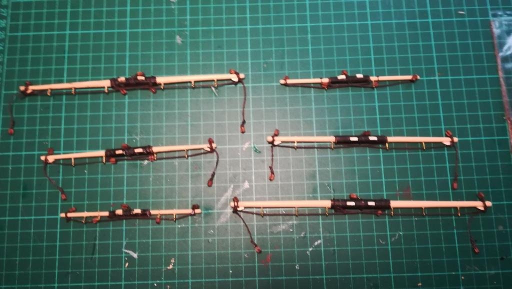

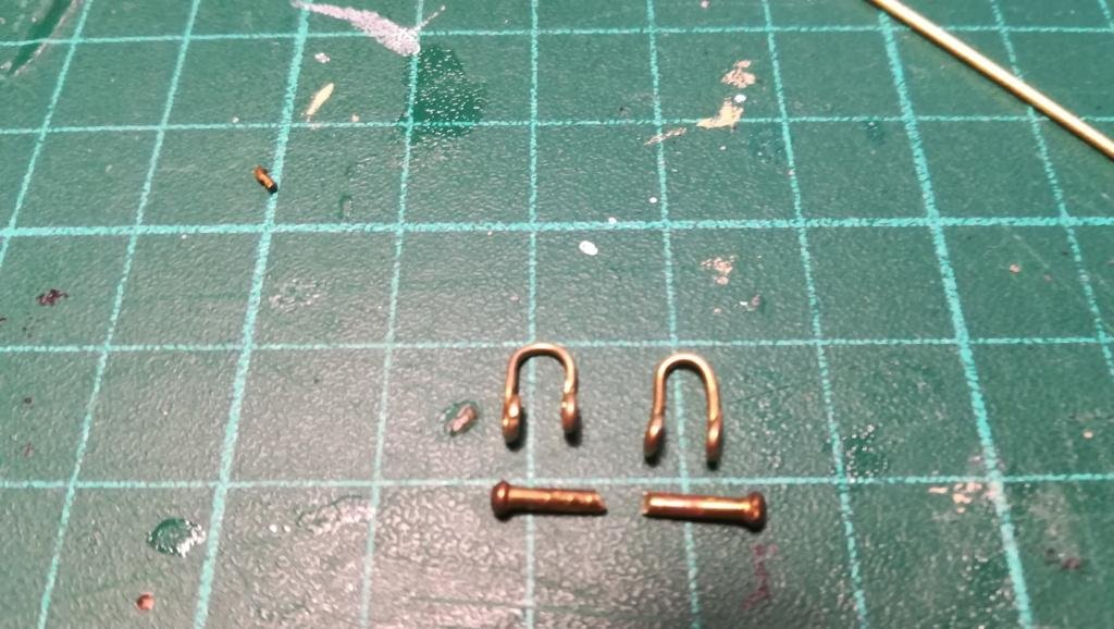

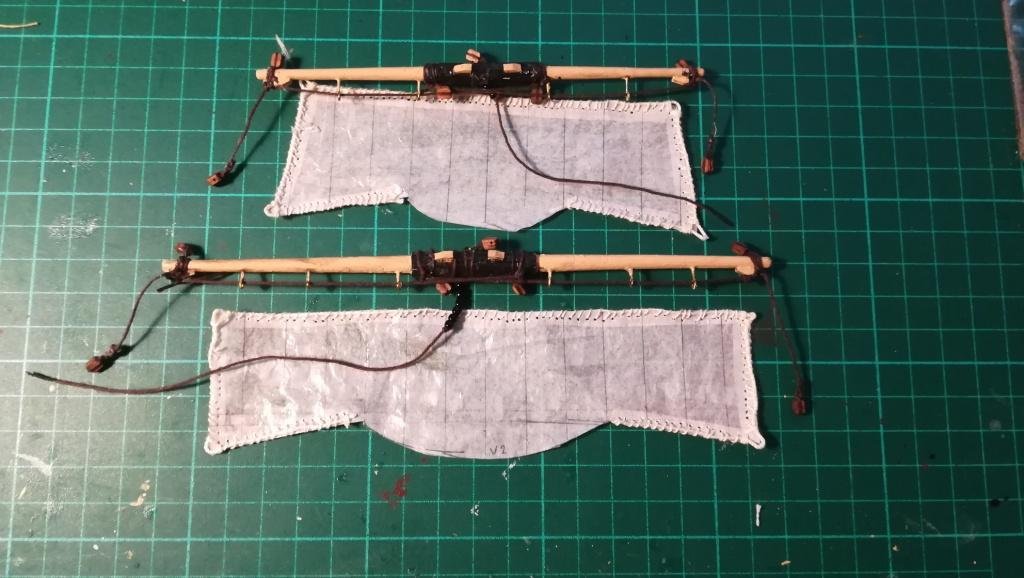

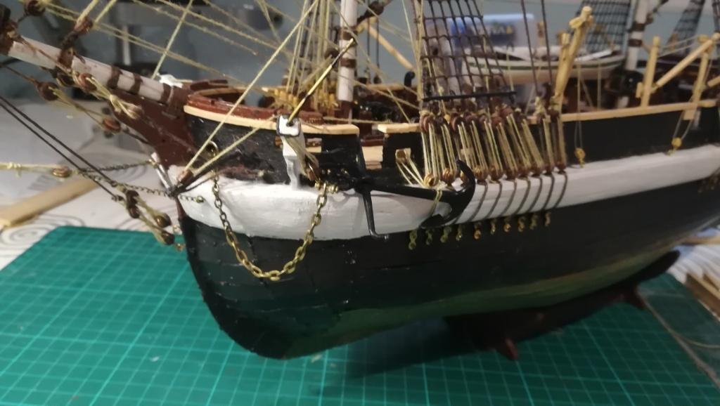

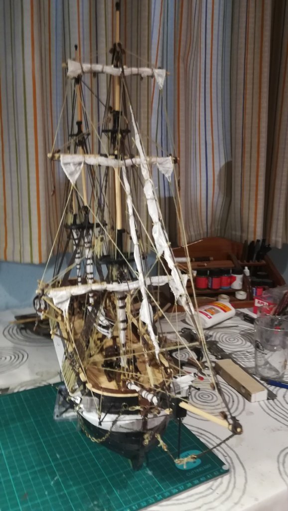

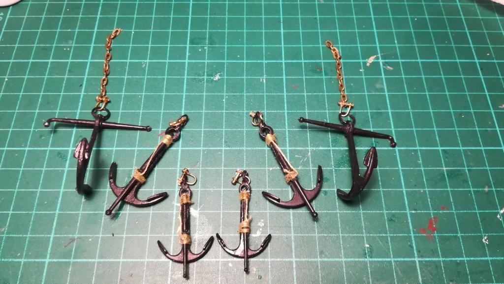

Hola, amigos:
Ya han pasado las vacaciones, los valencianos hemos quemado las fallas en tiempo atípico, volvemos al colegio (los nietos), y el picor de los dedos ya comienza a calmarse al retomar la marcha de nuestro hobby.

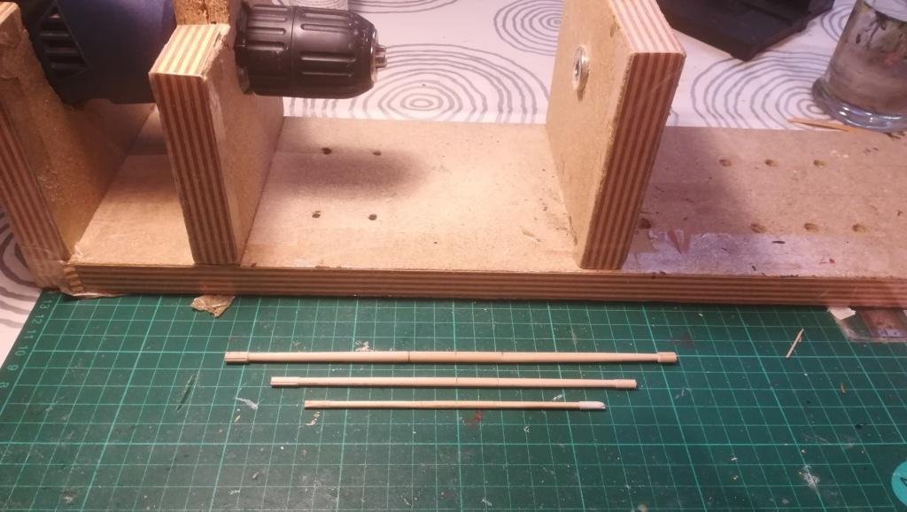

Se dejó acabado el aparejo de los mástiles y empiezo con el torneado y confección de las vergas del trinquete y mayor, que se pintan y barnizan, y se les colocan los motones y los guardapasos. Confecciono las velas, en papel seda, recortadas, pues van a presentarse recogidas y les aplico un barnizado mate. Se colocan dos ojetes metálicos en el paso de la cadena en la borda de proa, y se hacen unos grilletes para unir la cadena al ancla.

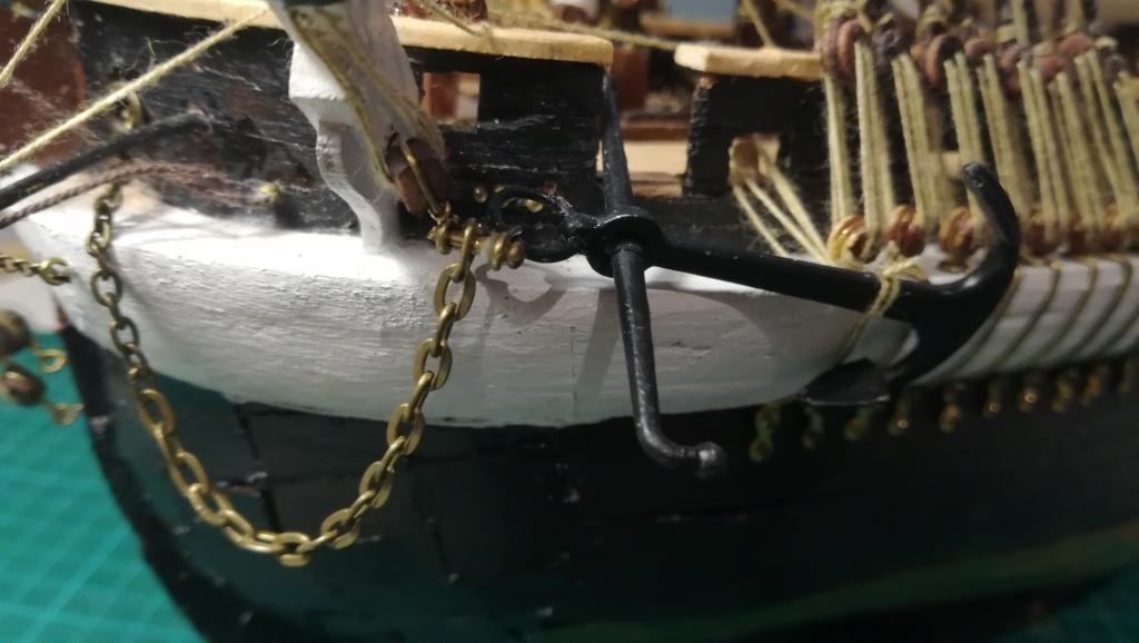

Se colocan las dos anclas de proa en sus correspondientes pescantes, y se sujetan a la cubierta. El resto de anclas ya están acabadas, a falta de su colocación.
Y así estamos hasta hoy. Continuaré con las velas del mayor y su maniobra.
Saludos cordiales.
Claudio J.

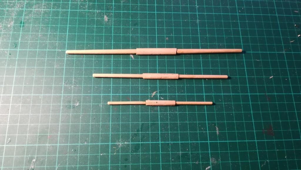

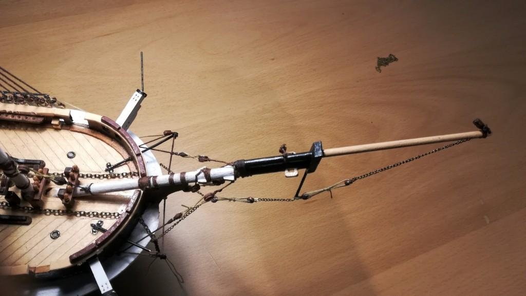

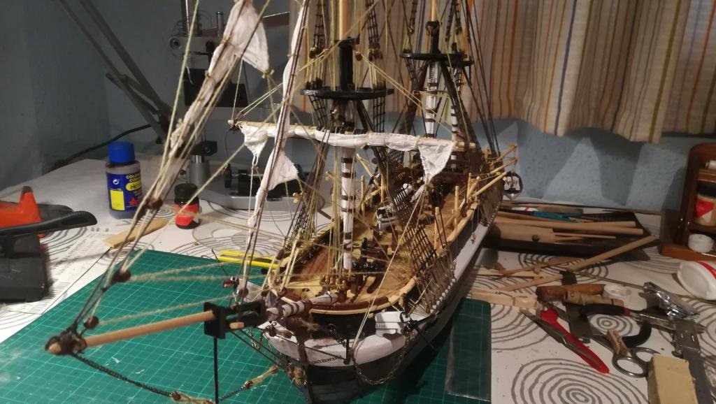

Unas fotos mas de vista general

Hola Claudio José. ¿La forma de cargar las velas es de tu cosecha o viene así en las instrucciones?
Claudio Jose
- Mensajes: 482
- Ubicación: Valencia
Re: HMS TERROR de OcCre, por Claudio J.
Hola, Leopoldo, bienvenido:
Si, tienes razón, es de mi cosecha y no estoy nada satisfecho con el resultado... Quería situarlo en el tiempo en que estaba bloqueado por los hielos, con todo el trapo recogido, tal como se ve en la reproducción que presenté en el principio del hilo, pero ni el material elegido (papel de seda), ni el tratamiento, ni mi habilidad en la presentación sobre las vergas, son lo necesario para llegar a buen fín.
Voy a desmontar todo lo hecho respecto al velamen, confeccionaré unas nuevas velas en tela ( batista o popelín ), y te rogaría me informaras como debo plegarlas y cargarlas, tanto los foques como las cuadras y la cangreja. Te quedaría muy agradecido por tu ayuda...
Gracias por tu disposición hacia los que no llegamos a más.
Saludos cordiales.
Claudio J.
Saludos cordiales.
Claudio J.

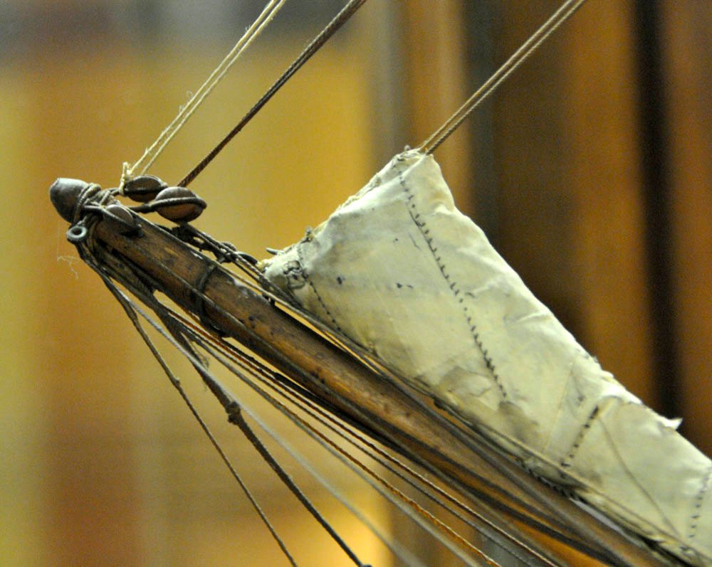

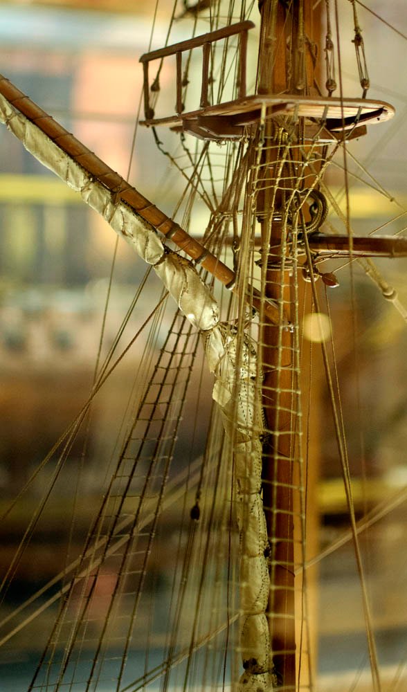

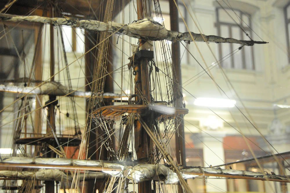

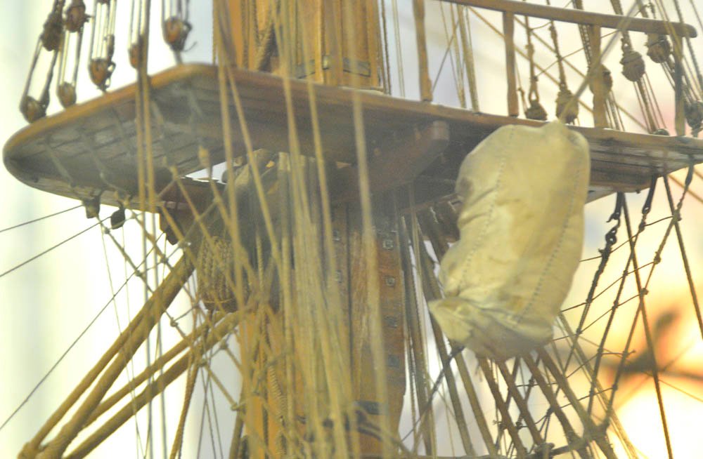

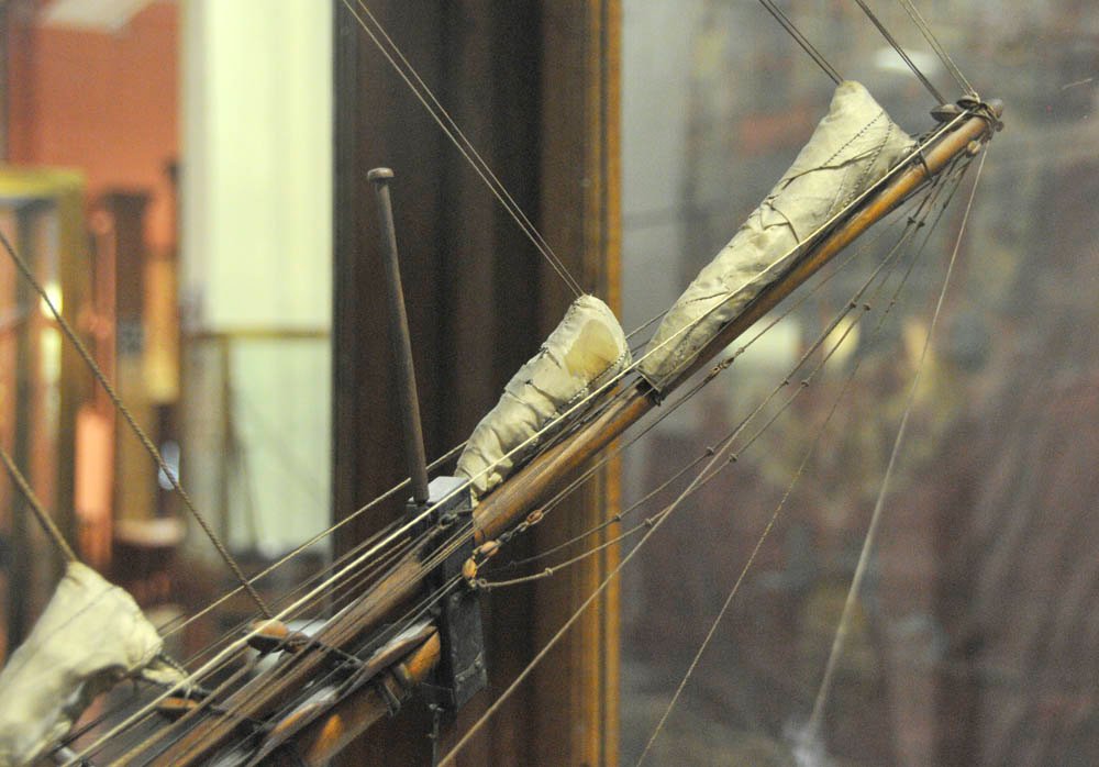

Las velas de papel están muy bien, a escala la trama de la tela es demasiado gruesa, aunque se pueden hacer, inluso si van aferradas, en seda de pañuelos. Otra cosa es coser las relingas, lo que yo me considero incapaz, no tienen nada que ver con la realidad,tampoco se vería la costura, el hilo tendría a lo sumo 2mm de diámetro a escala 1/100 son 0.02 mm. , el hilo más fino si lo encuentras es de 0.15 mm., salvo que te dediques a quitarles pelo a las nietas, lo que no te recomiendo por experiencia propia.
Las imágenes en blanco y negro del principio del hilo son de tipo Jolibud, nada que ver con la realidad. Mucho antes de quedar bloqueados se desguarnecerían todas las vergas para disminuir el peso en lo altos, una vela simplemente aferrada puede retener mucha agua que es además acumulativa.
En tu modelo hay dos cosas que creo que no están del todo bien. Los puños de escota de las velas cuadras son llevados a la verga por los chafaldetes o palanquines a unos motones que están en el tercio interior de la verga . La lona se acumula en el centro y si es para tiempo se le pone una funda llamada camiseta. Los foques se arrían y si se quieren dejar envergados se meten en algo semejante.
Te pongo unas fotos de la Diana, ya las había puesto en otro hilo pero no recuerdo en cual. He mirado veleros de hasta el siglo 20 y salvo alguna rareza cargan las velas así.
