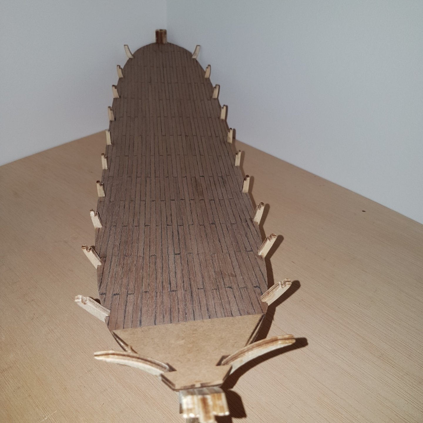

Buenas tardes
Avances

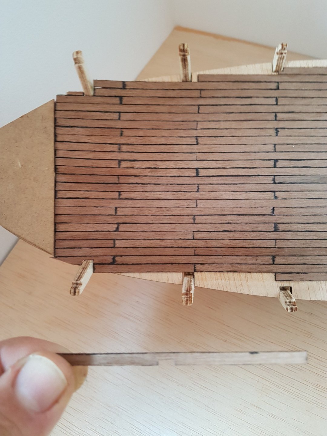

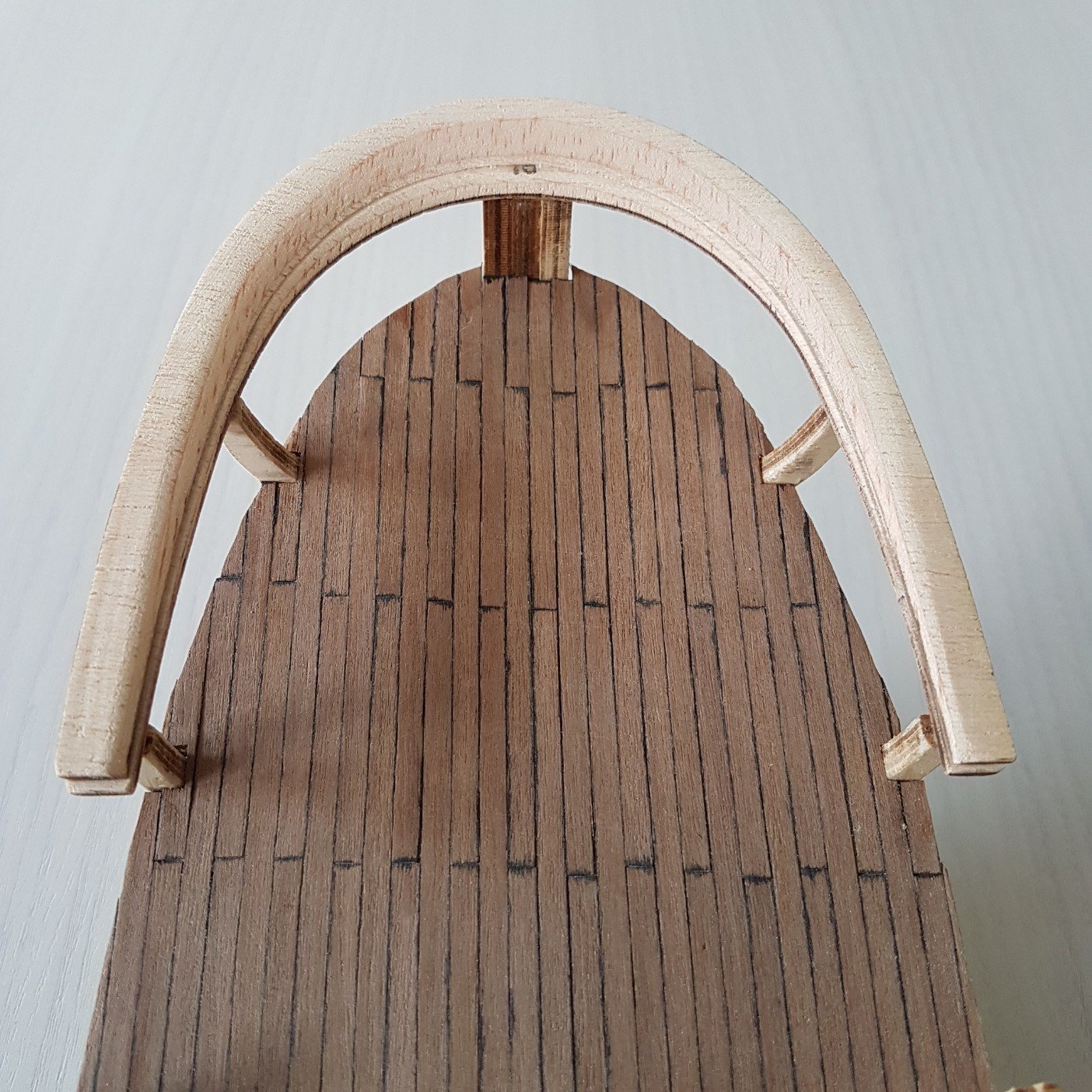

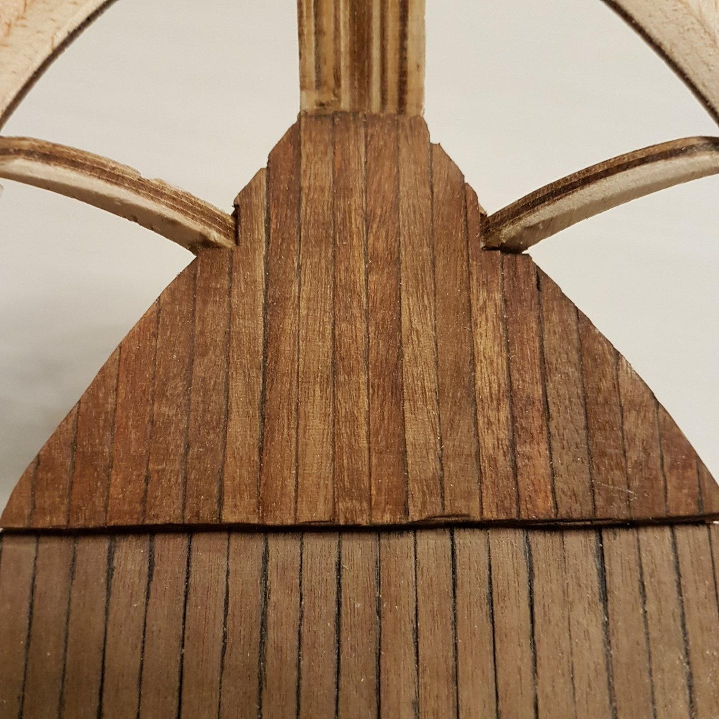

Unas de las cosas mas delicadas es el "cajeado de los barraganetes, pero con paciencia no es tan difícil

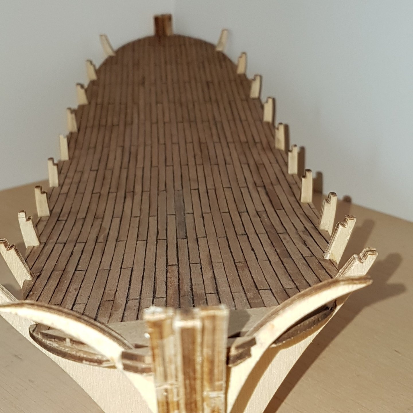

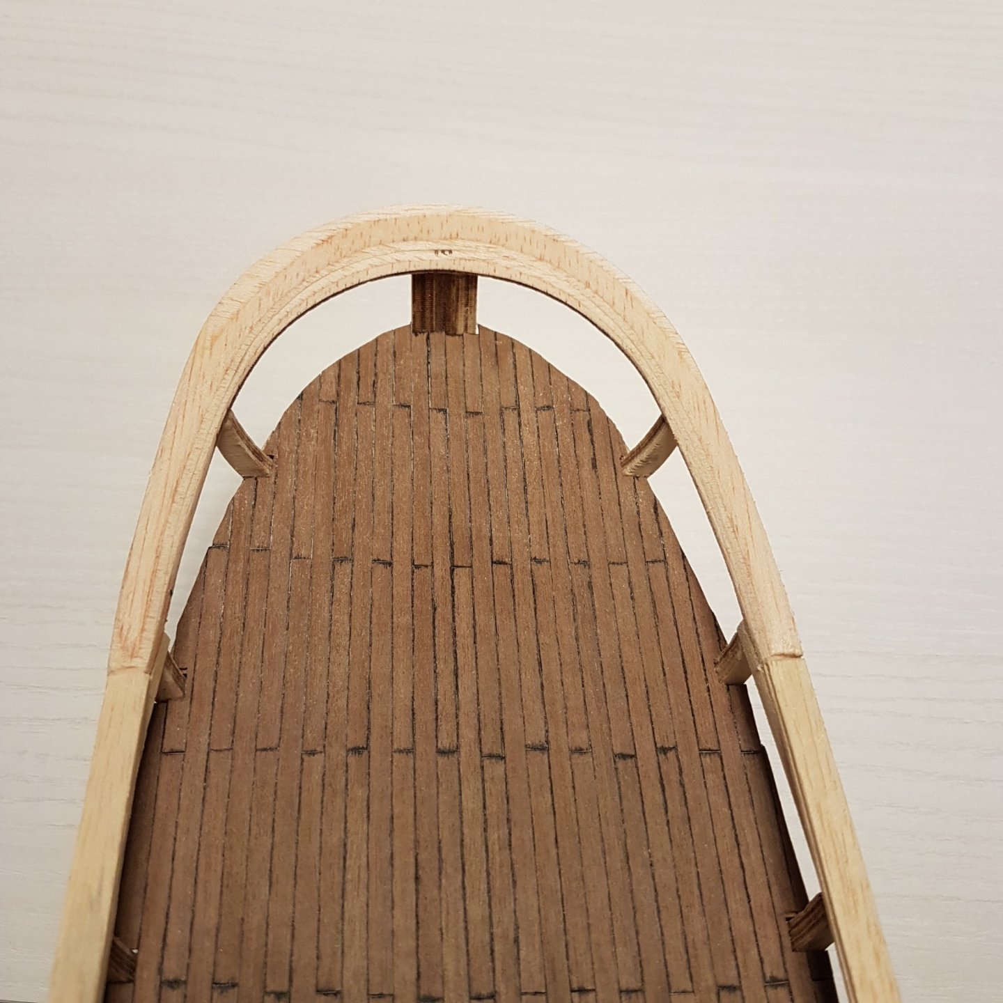

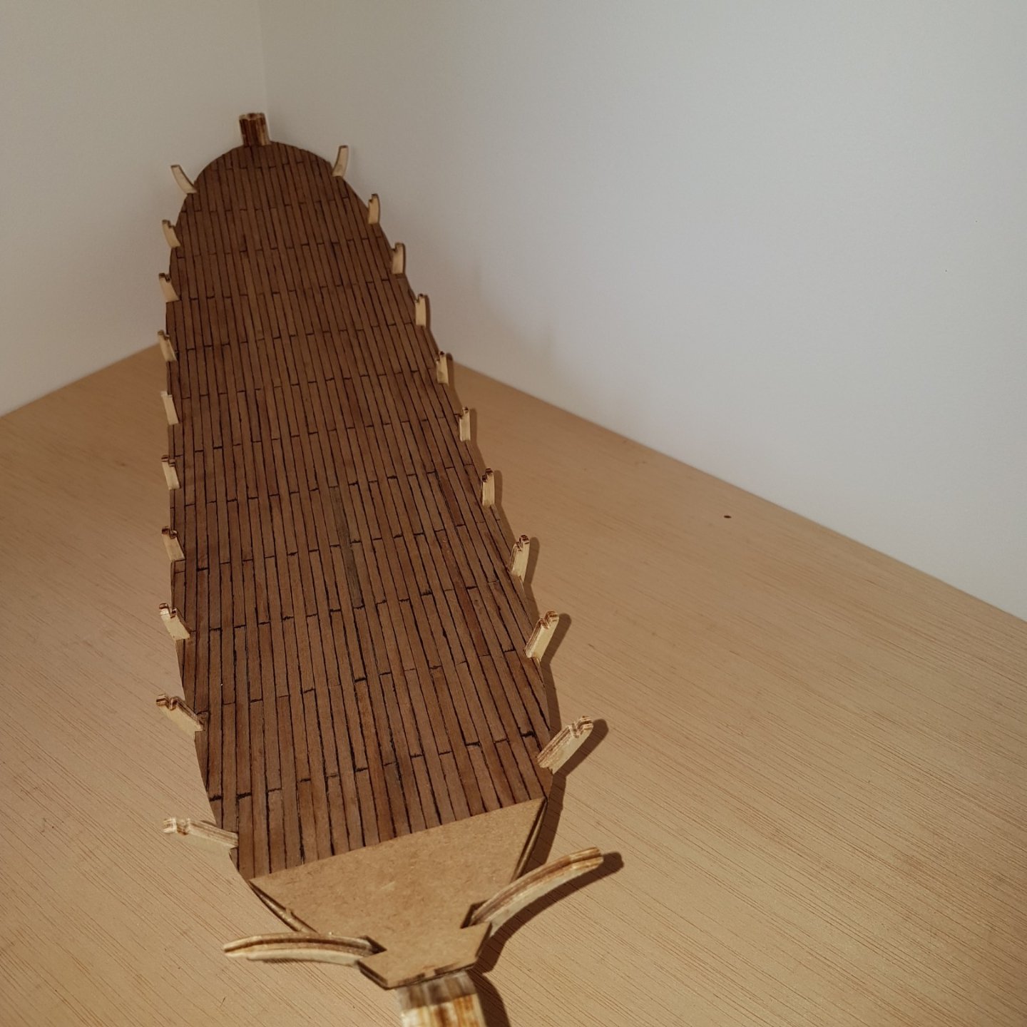

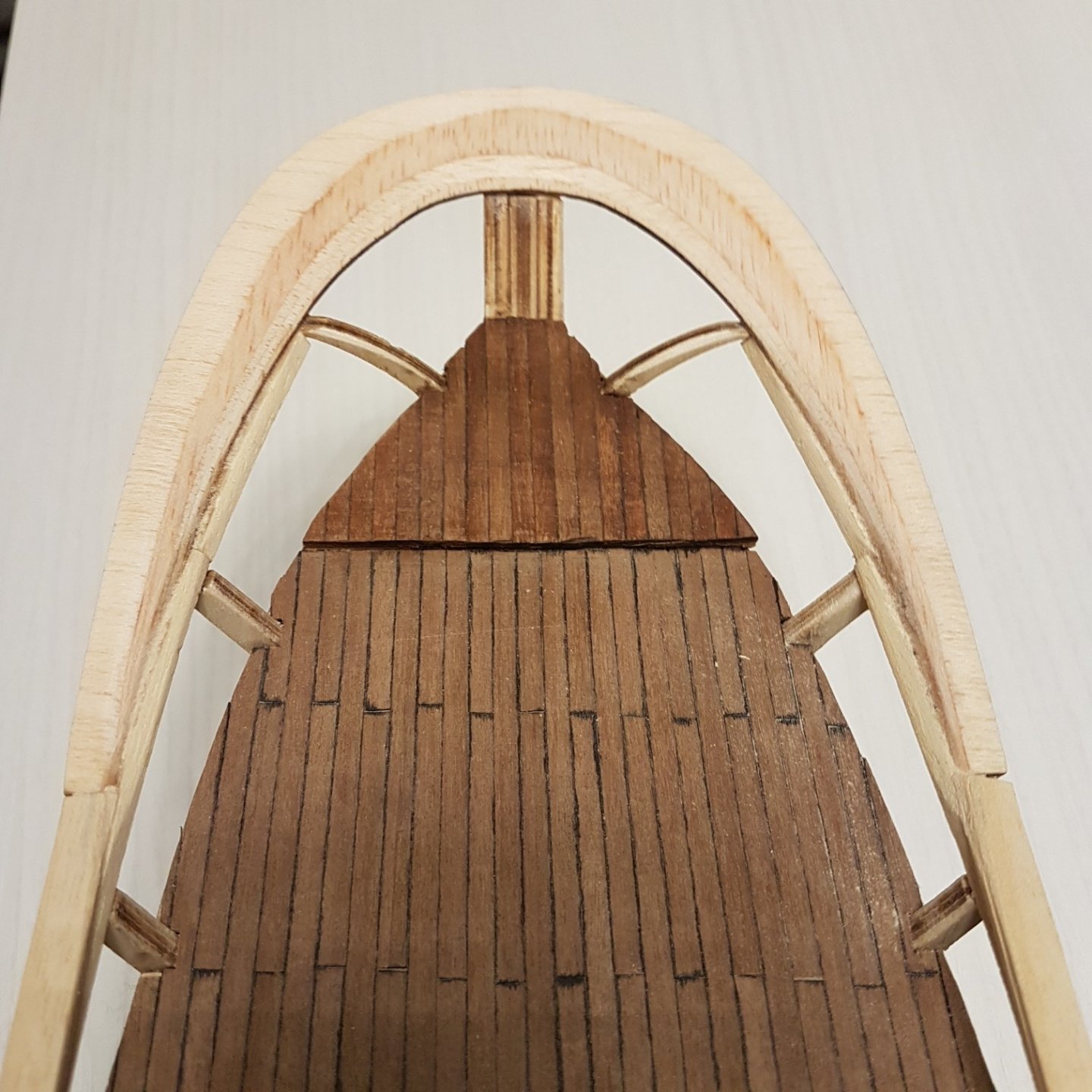

Cubierta terminada. Como veis, las tablas no son regulares, pero eso es una de las cosas que me gustan, porque así me parece mas realista.
Cubierta lijada. Seguramente le pasare otra lija mas fina, pero como todavía no se si la voy a pintar.....
Otra vista de la cubierta

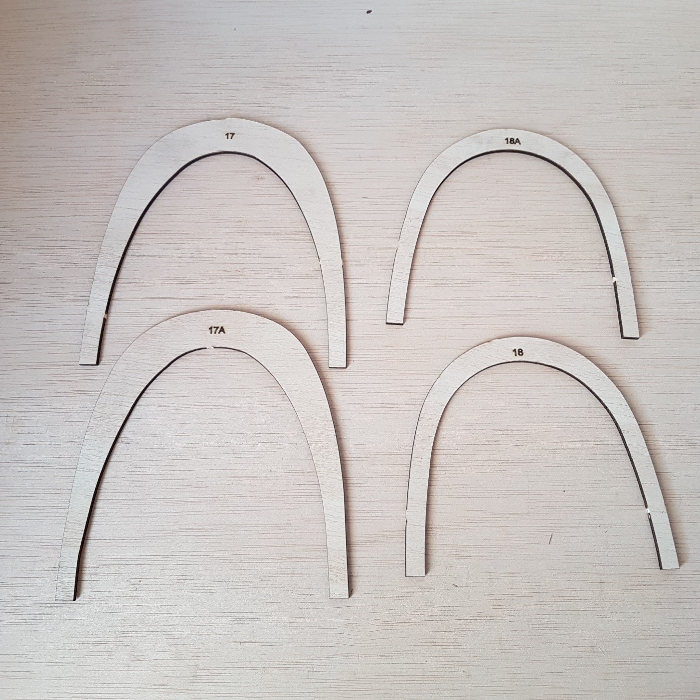

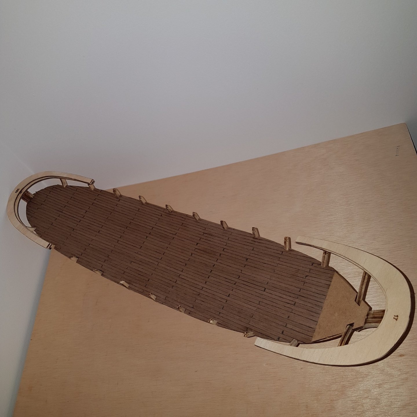

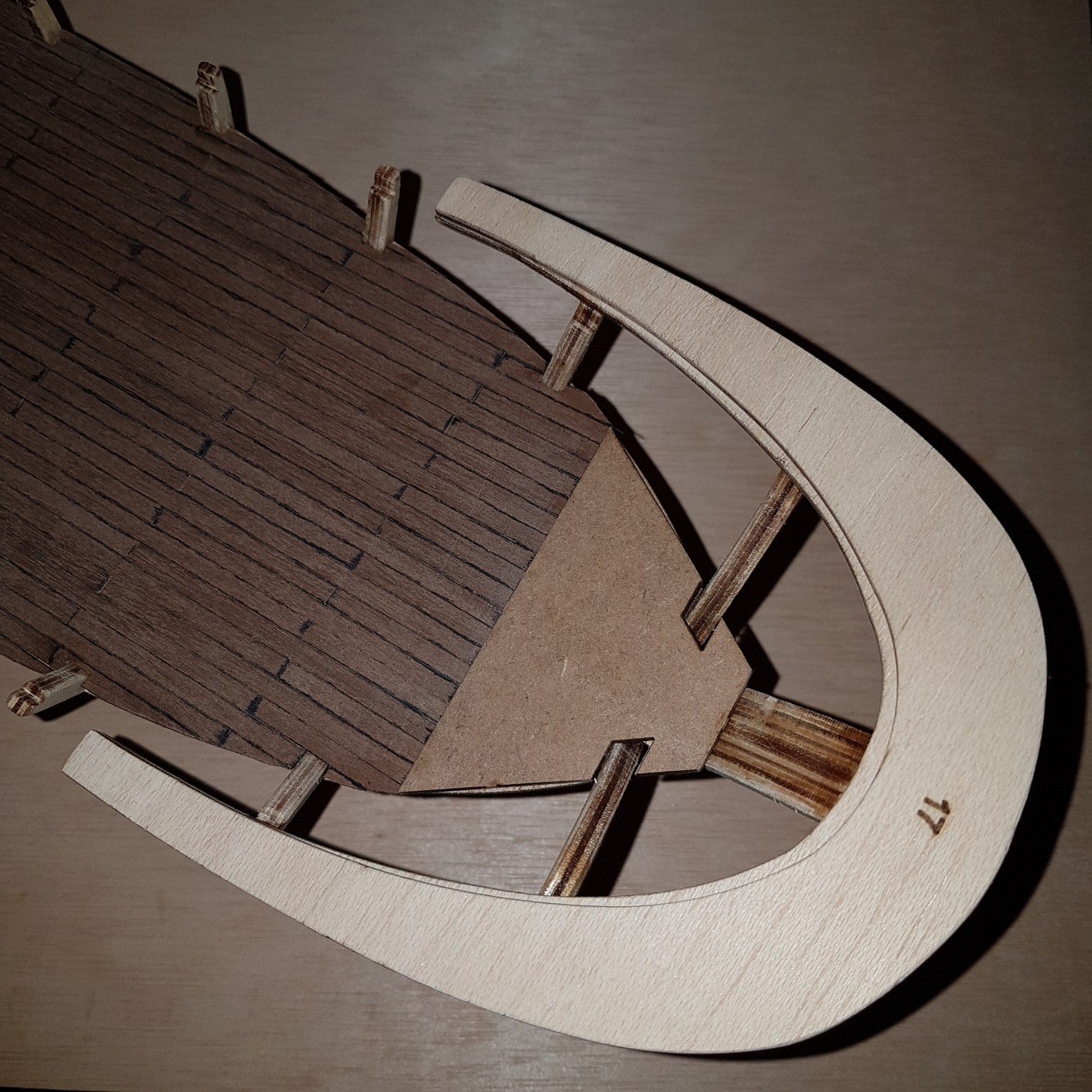

Tapas de regala de proa y popa
Tapa de regala de proa recién pegada. He decir que en las instrucciones no explican nada y la foto apenas se ve, así que las he colocado un poco por intuición
Tapa de regala de popa
ANCGO
Mensajes: 732
Ubicación: soria
Re: Otro atunero (disarmodel)
Mensaje por ANCGO »
Para otra vez primero pon las chapitas del suelo y luego la montas en el armazón, te será mucho más fácil.

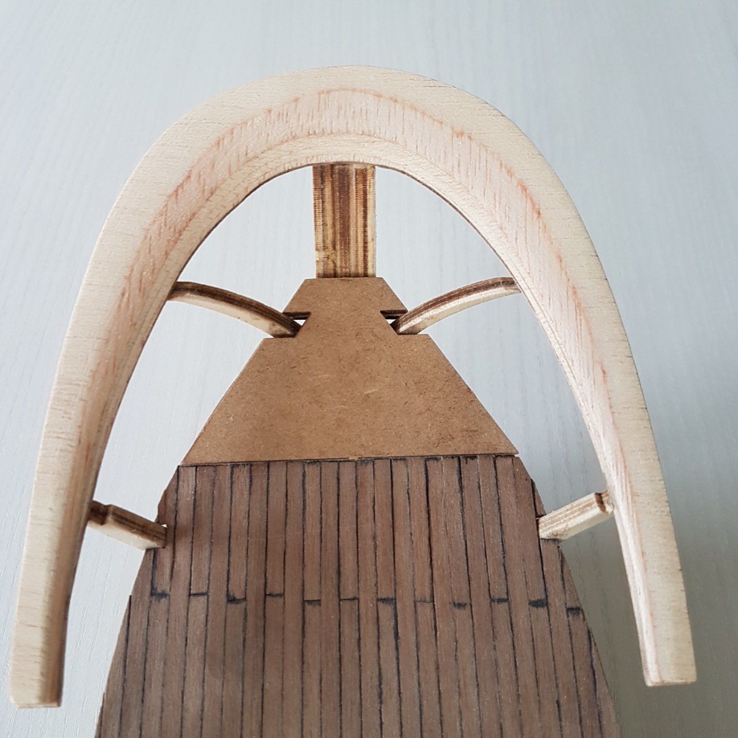

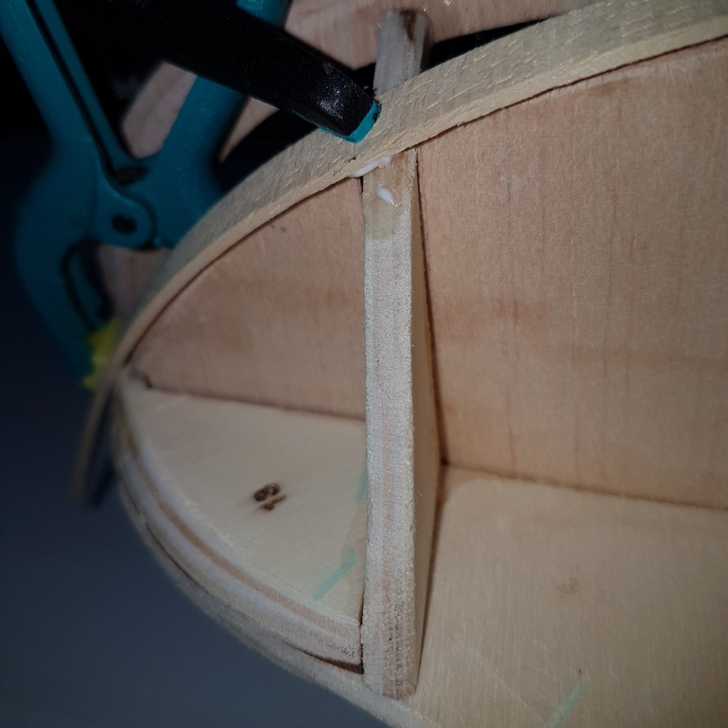

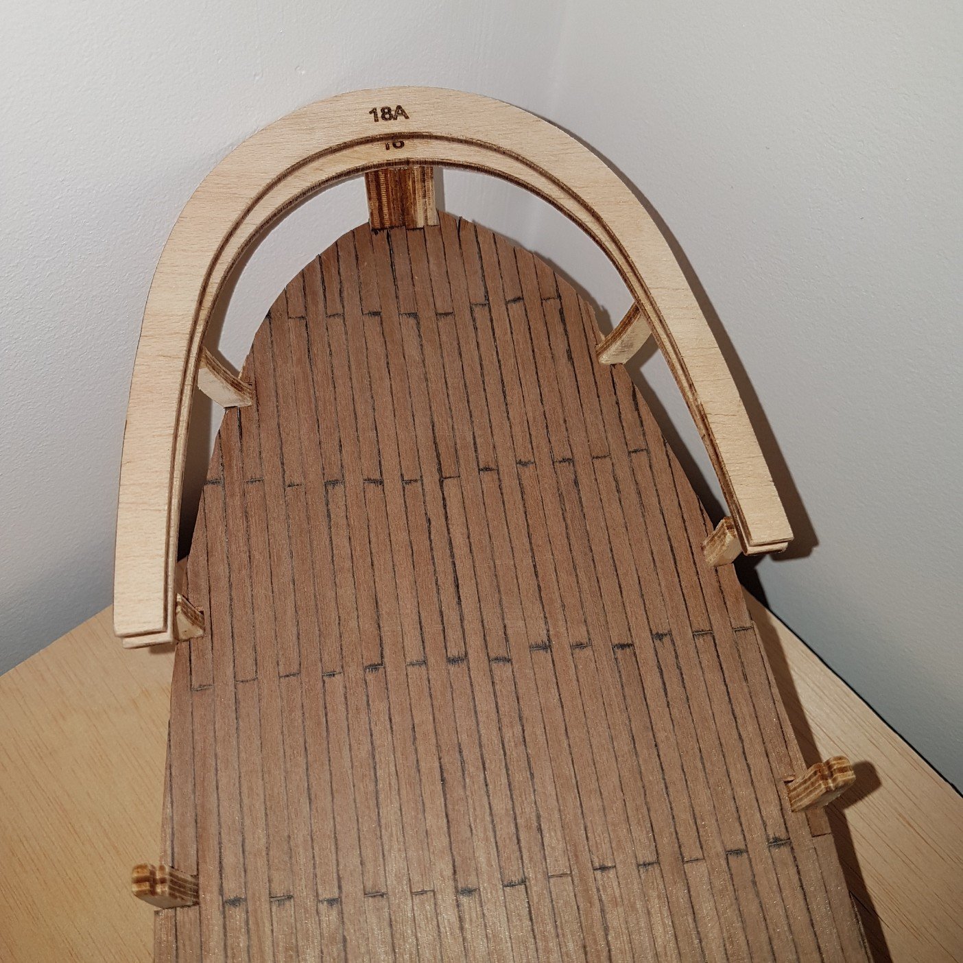

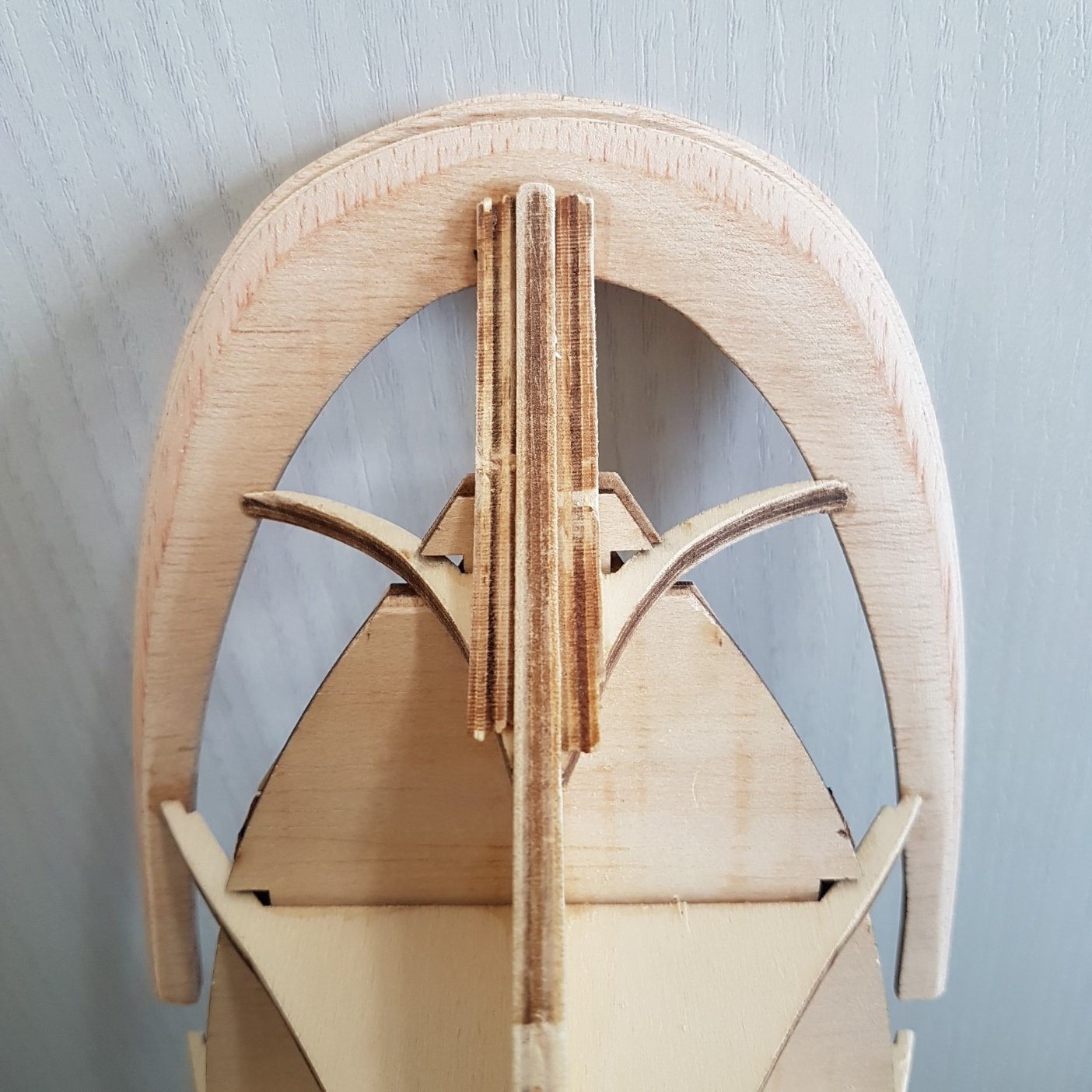

Sobretapa de regala de proa después de la primera pasada de lija. Parte de arriba. Todo esto es intuitivo porque en las instrucciones, nada de nada, básicamente es afilar las dos maderas que estaban casi superpuestas para que tengan efecto hacia arriba.
Proa parte de abajo
Proa parte de abajo
Popa parte de arriba
Popa parte de abajo
Popa parte de abajo

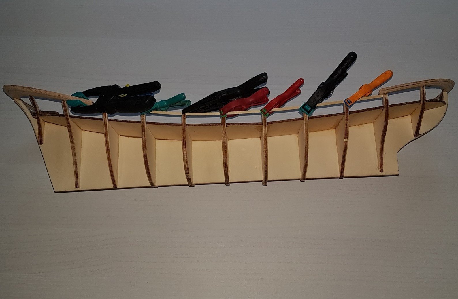

Tapa de regala de babor (izquierda mirando a proa) pegándose

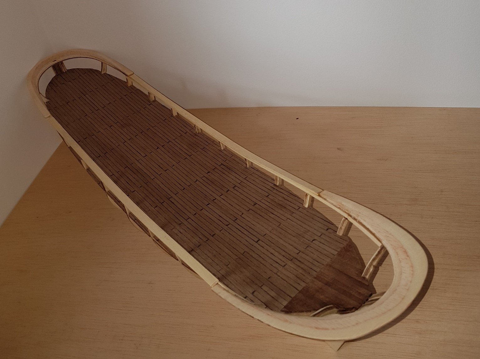

Conjunto de sobretapas y tapas de regalas pegadas
Proa con sobretapa y tapa de regala lijada
Lo mismo de popa. He de decir que para que todo quede igualado y con la líneas suavizadas hay bastante trabajo de lija, y seguramente luego lijaré mas, pero de momento me vale

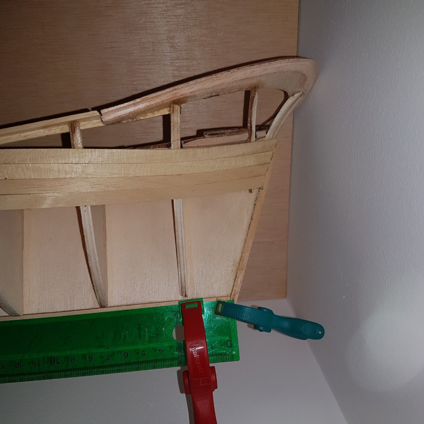

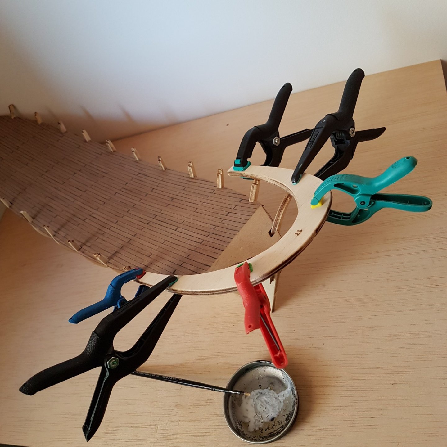

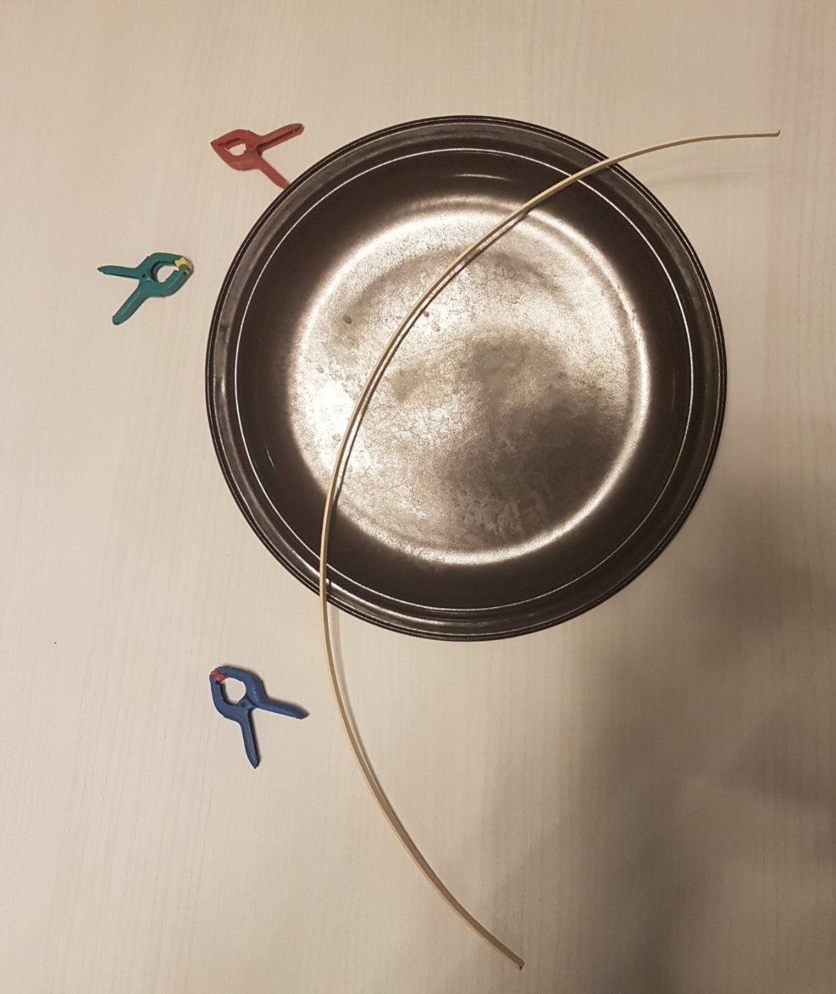

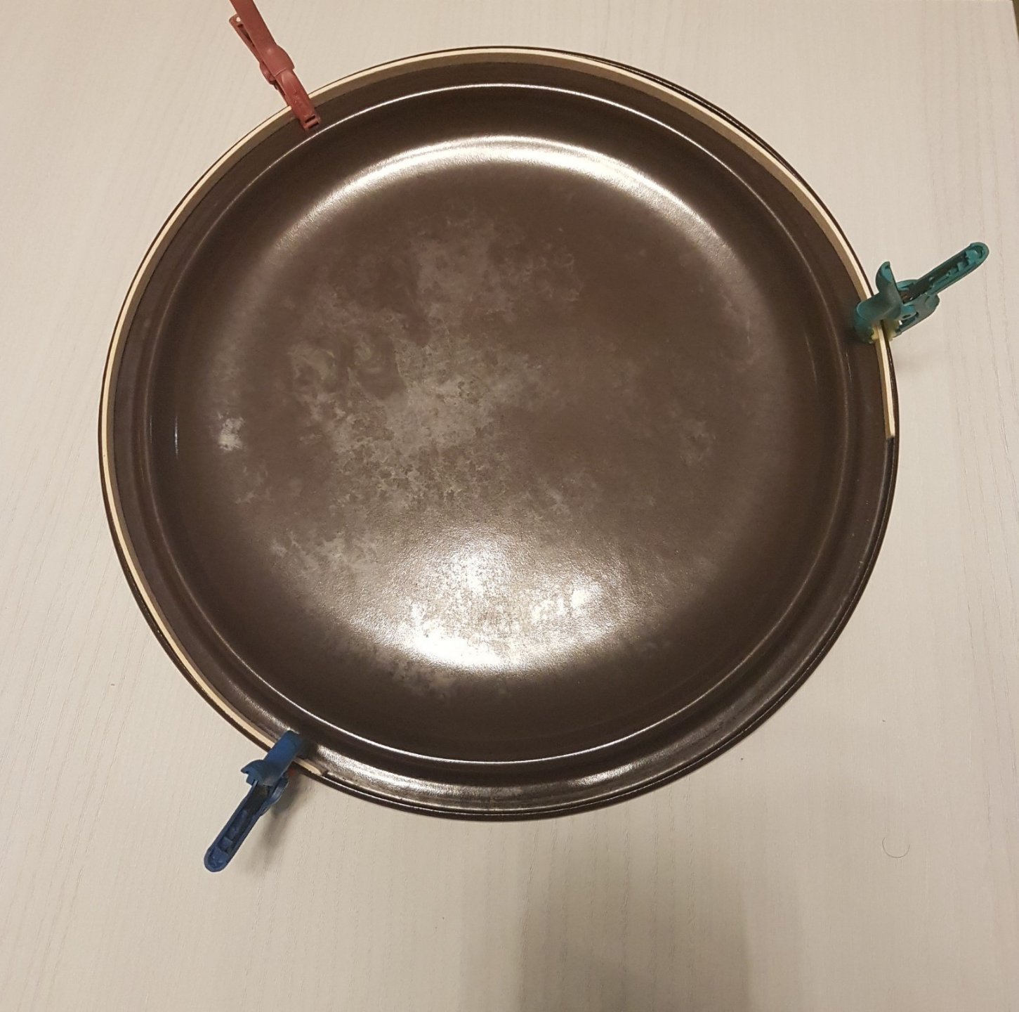

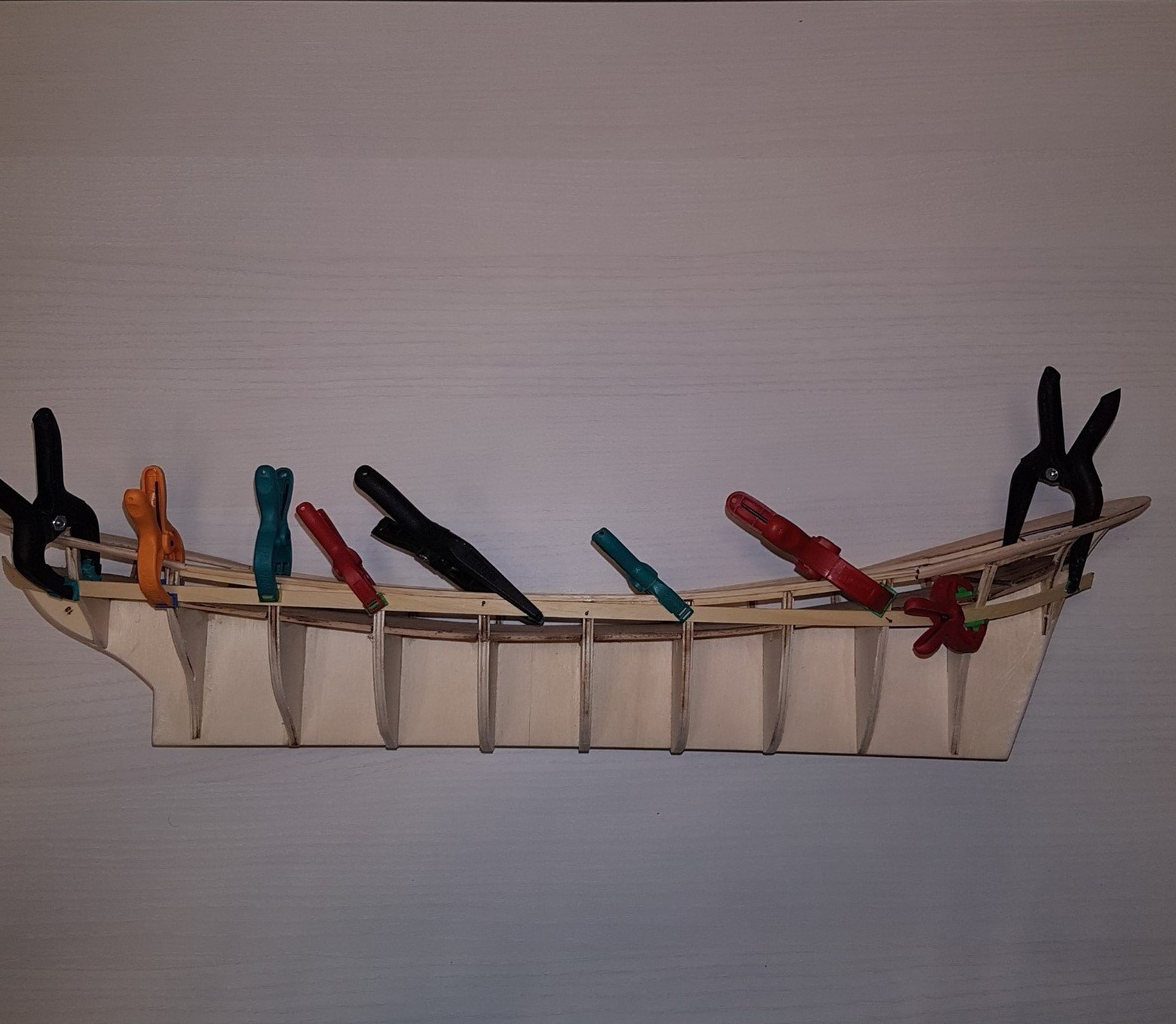

Para doblar las tracas meto una mojada donde encaja en la tapa de una cazuela y la sujeto.
Cuando seca, se queda asi

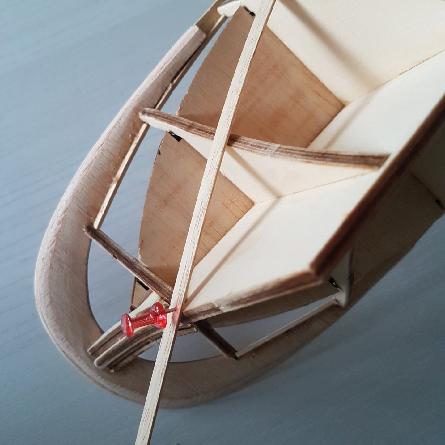

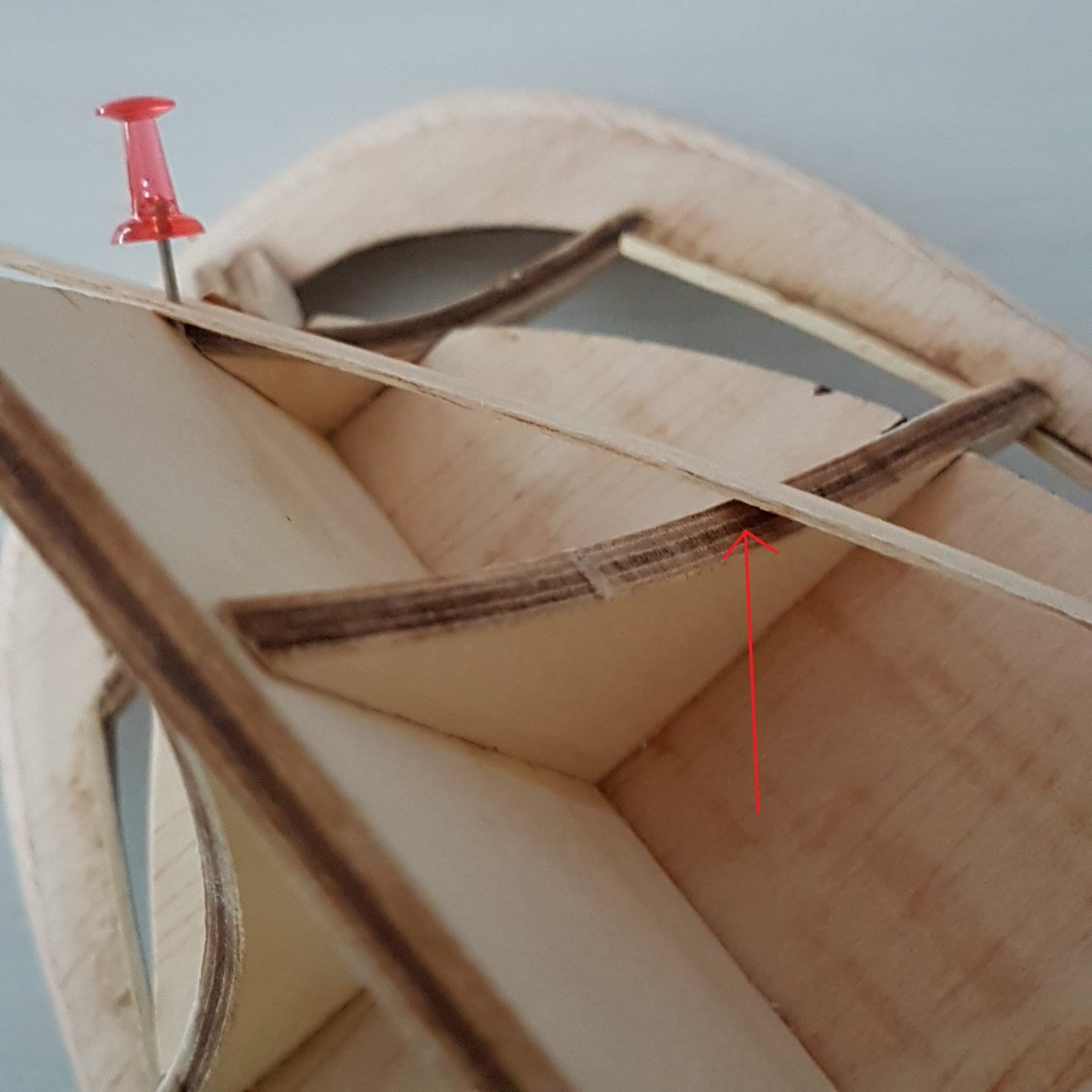

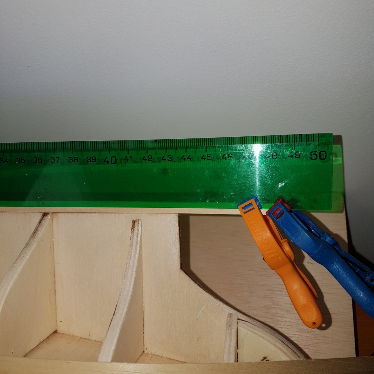

Traca superpuesta para saber donde tengo que lijar las cuadernas antes de forrar el casco. Asi se consigue que apoyen mejor
Otra vista sin flecha
Primera traca pegada esperando a que se seque
Detalle de popa. La primera traca apoya perfectamente en las cuadernas despues de haber lijado todas

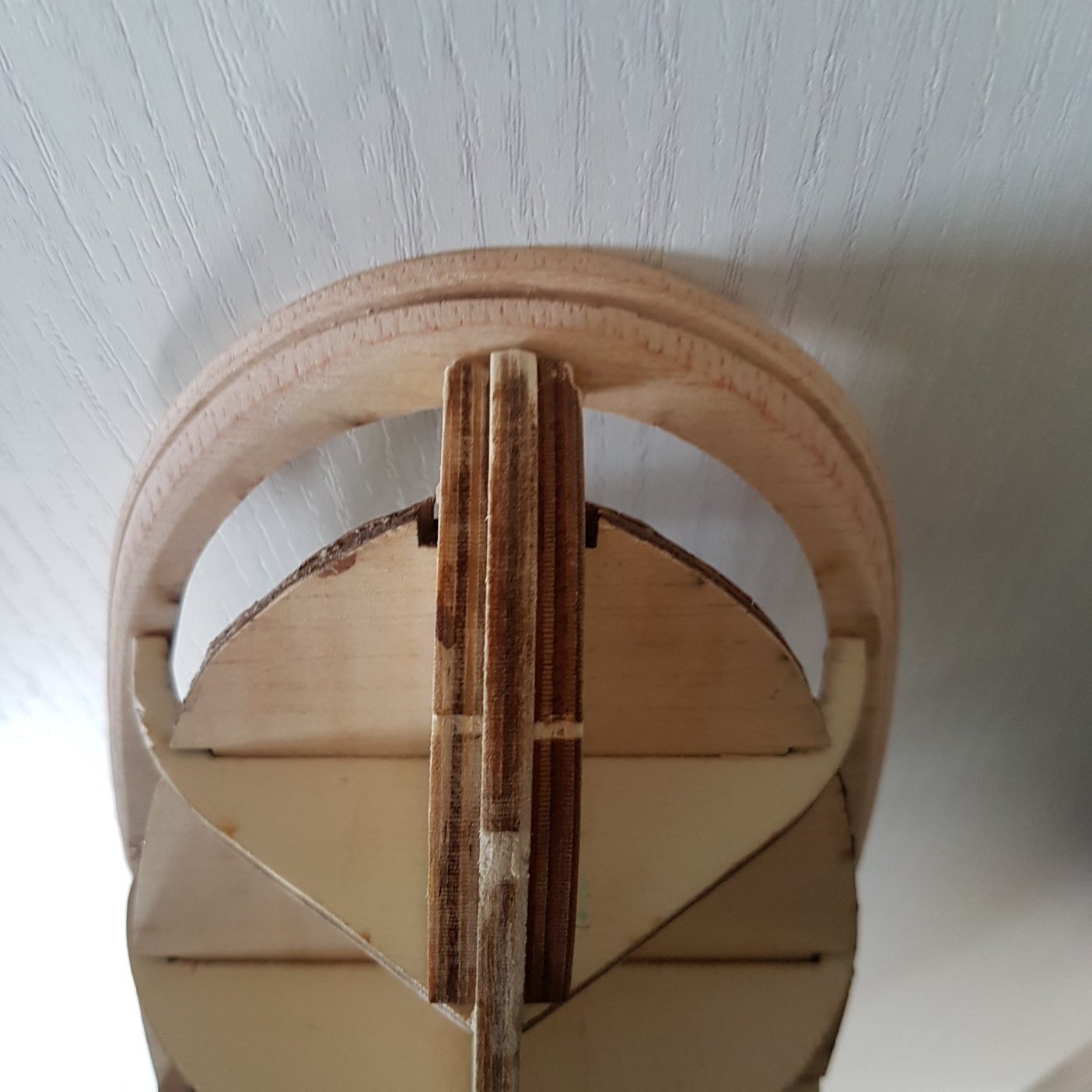

Coloco la roda y la quilla. Vista de proa de como marco el alefriz. El alefriz es una ranura en la quilla donde apoya la ultima traca
Vista de popa
Vista de popa
