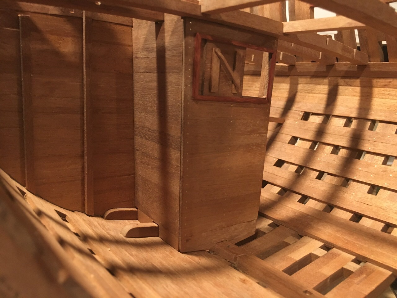

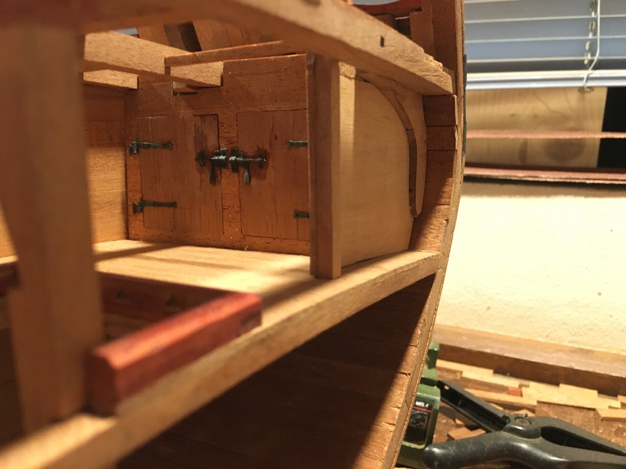

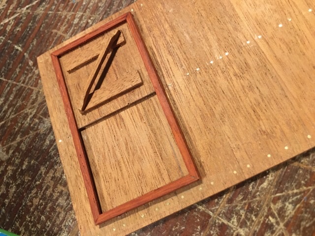

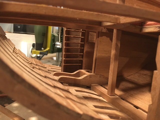

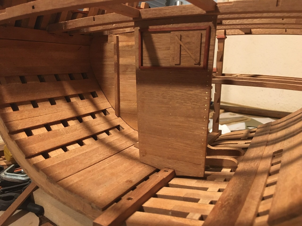

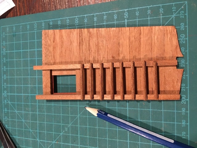

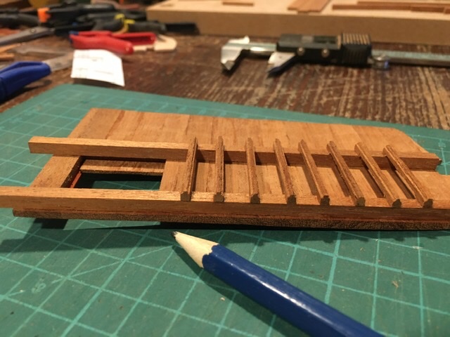

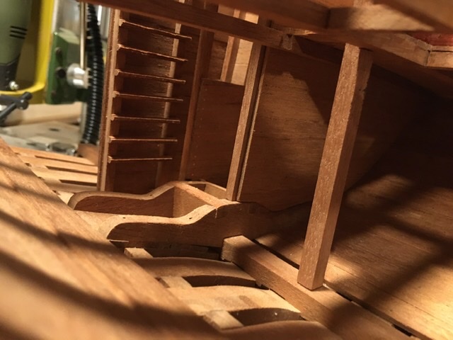

El pozo de bombas/munición está terminado.
Esta vez he decidido poner entero el mamparo frontal de él, pues sino no hubiera podido colocar la puerta de acceso ( corredera ) ni la escalerilla de acceso posterior ( menuda claustrofobia debía dar bajar ahí ).
Puede observarse en las fotos ( entre el mamparo de proa y el posterior que delimita la bodega ) un pequeño mamparo a media altura que delimita la zona de las bombas de achique ( a popa ) de la zona de municoón ( a proa ).

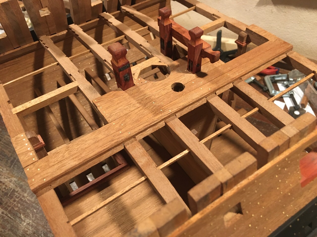

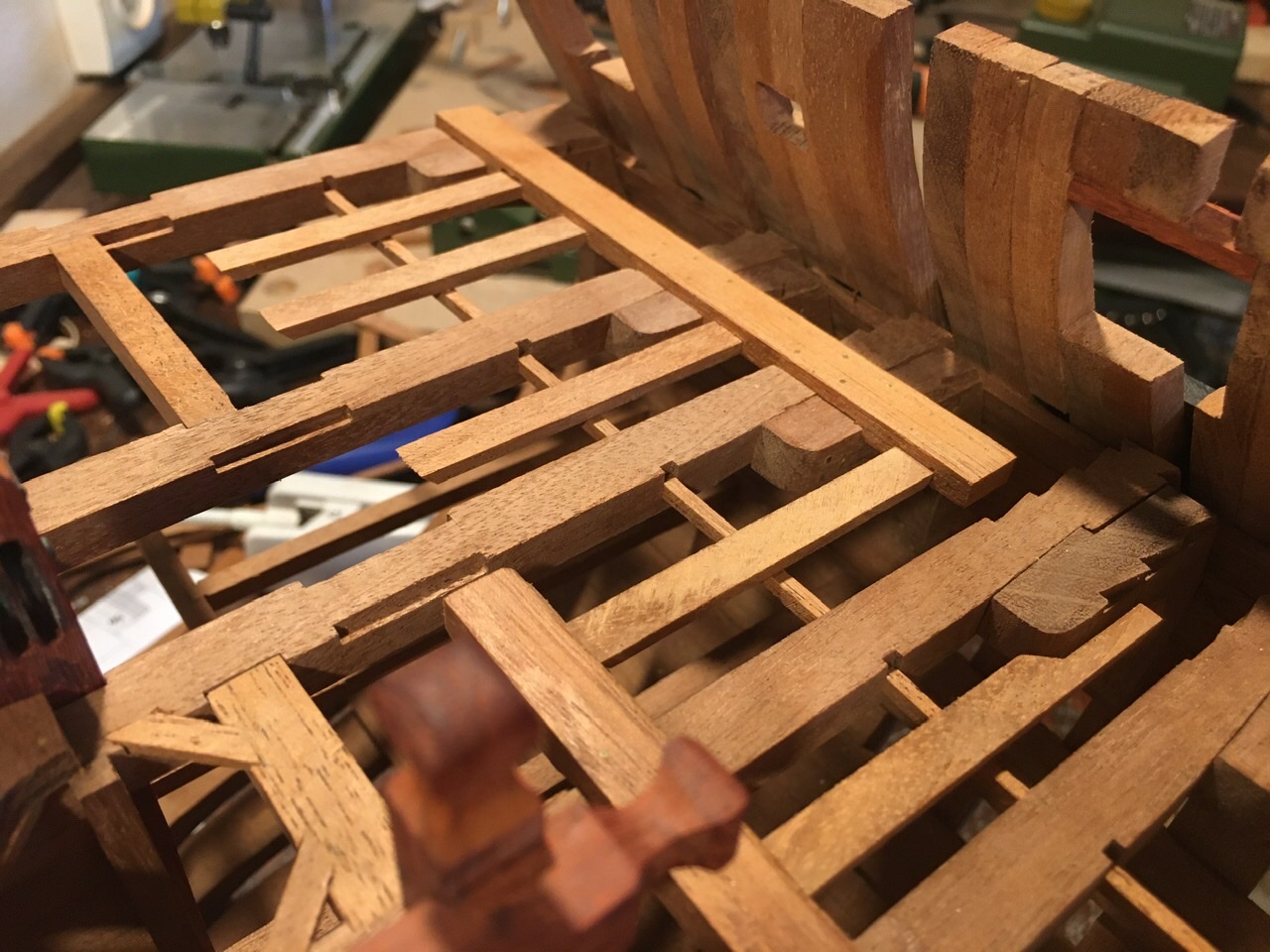

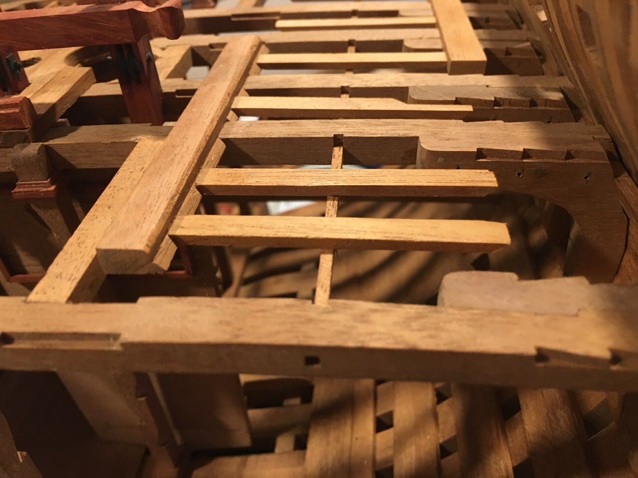

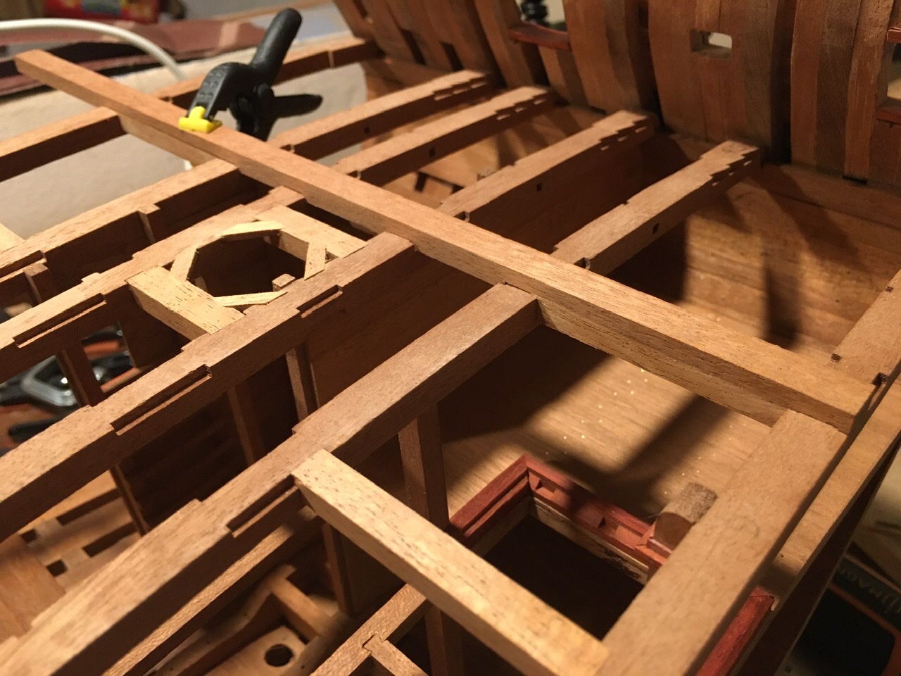

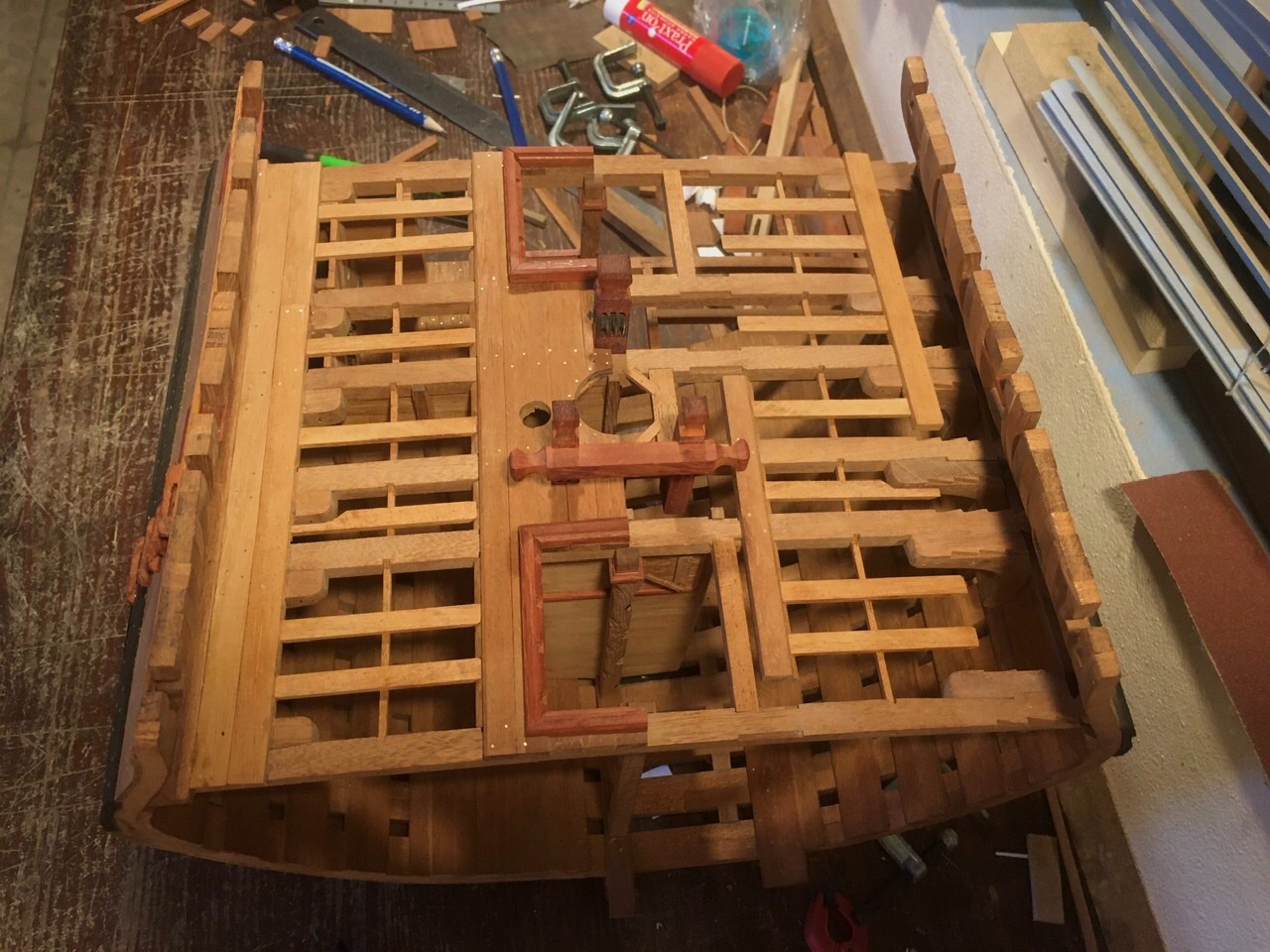

Buenas tardes.

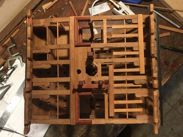

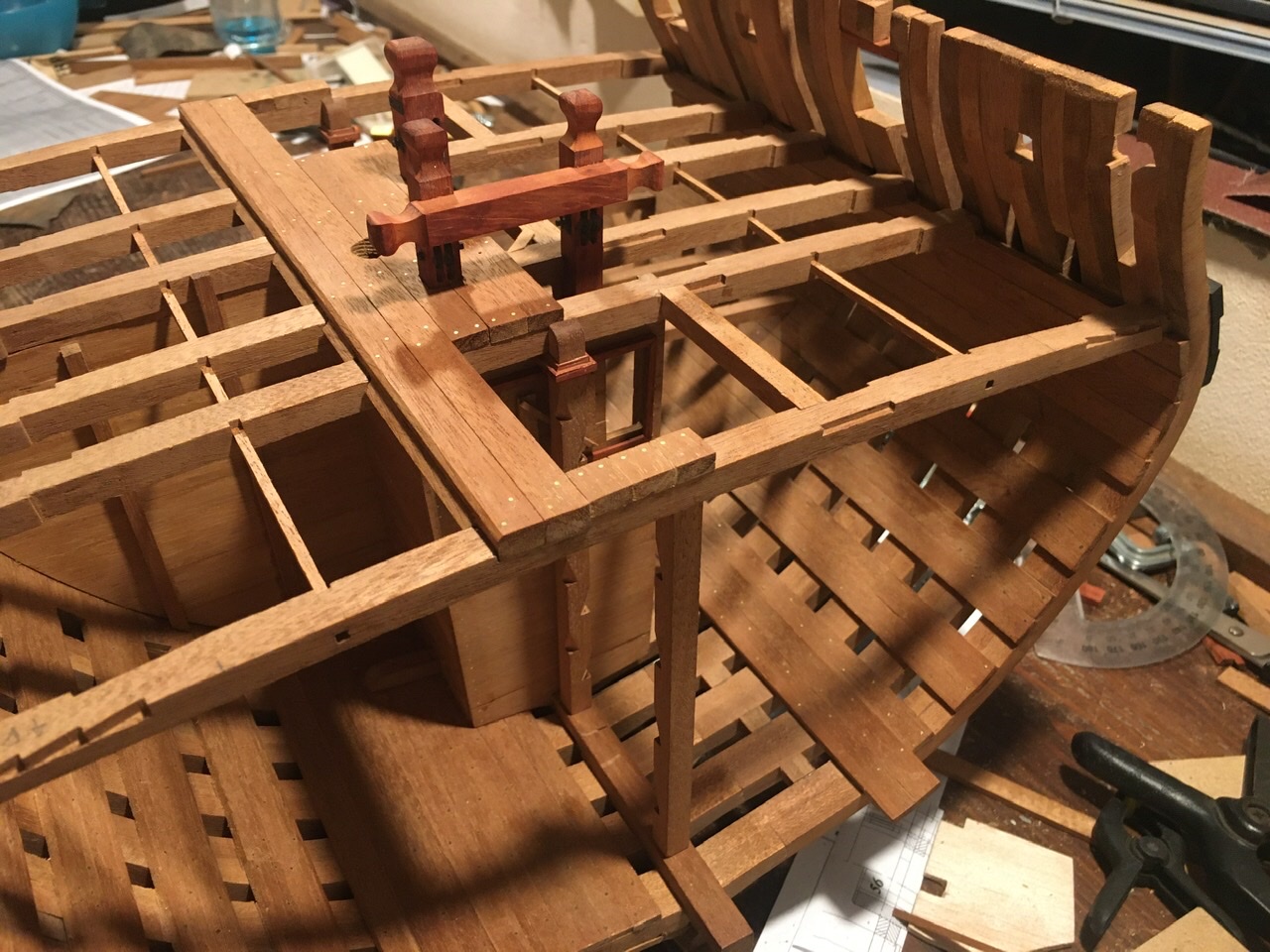

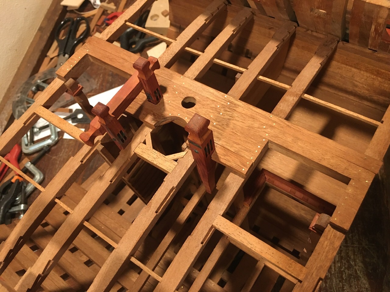

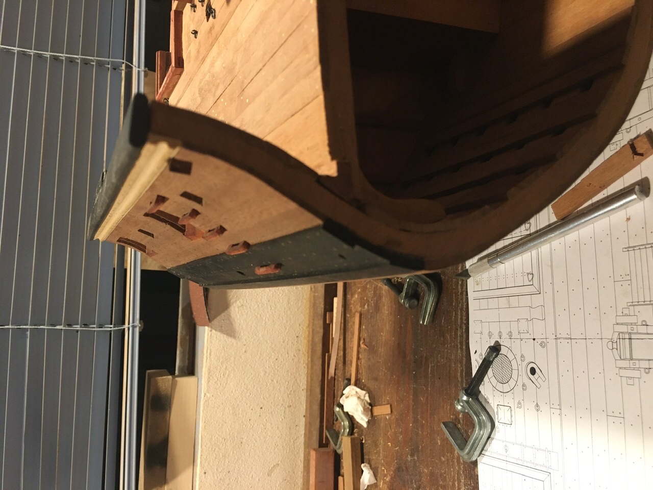

Tengo un pequeño atasco buscando un método para hacer los pernos que llevan las curvabandas, que están terminadas pero que no quiero colocar en su sitio ya que cada una de ellas lleva 6 “malditos” pernos y fuera es mucho más fácil colocarlos.
Así que he avanzado en otros frentes:

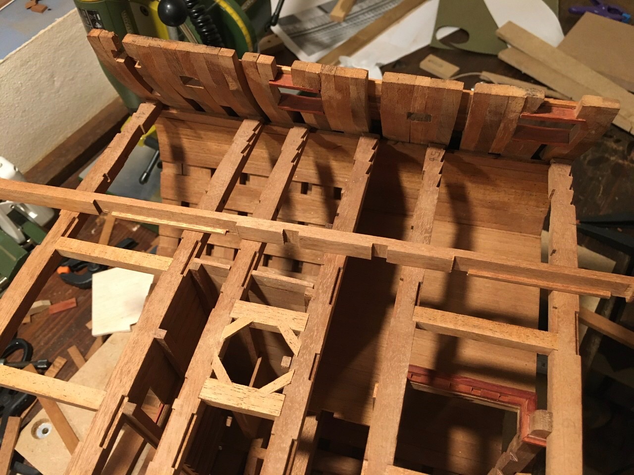

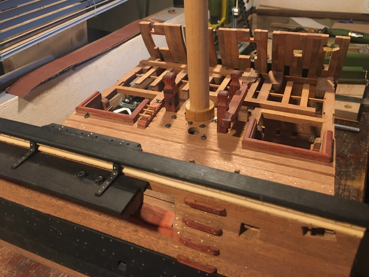

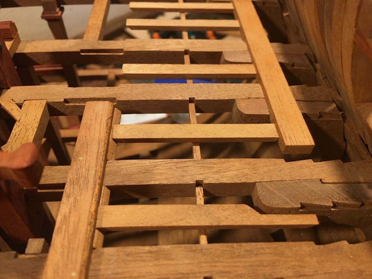

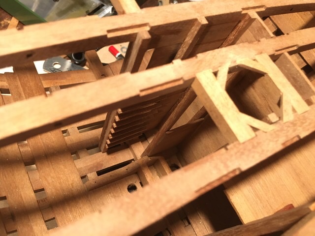

Por un lado están terminadas las cuerdas y la tablazón que va hacia la línea de crujía. Estas cuerdas, como puede verse en las fotografías, van empernadas a los baos y a los entremiches de las escotillas. La que queda más alejada del eje longitudinal lleva un pequeño chaflán a 45 grados ( también visible en las fotografías ) para recibir las csbezas de las latas, que se apoyan ( centro ) en los barrotines ( también ya están en si sitio ) y el otro extremo tendrá bastante “peluseo”, pues se insertan en el segundo contratrancanil. Una magnífica ilustración de ésto que os acabo de contar aparece en la pag. 122 de “Introducción al Modelismo de Arsenal” de A. Sorolla.
Aún tengo que decidir como colocar las latas en el costado “abierto”, pues la idea es que se vean. Posiblemente ( estoy meditándolo ) pondré media cuerda y medio contratrancanil.
El abitón de gavia y el guindaste también están ya fijados.

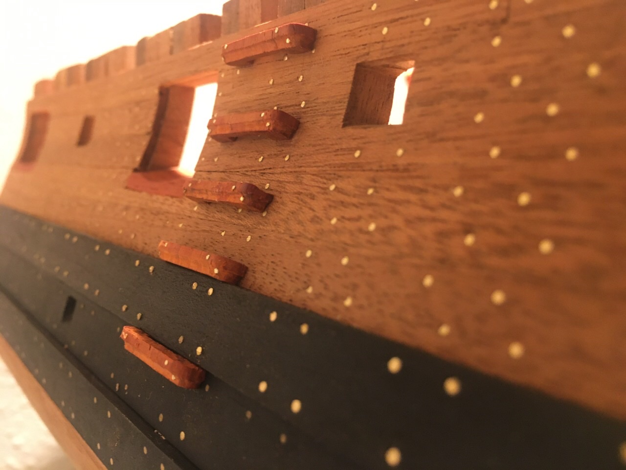

Por otro, he puesto los pernos de la obra muerta del costado de babor y puesta la escalera de fuera de a bordo.
http://www.mrodrigueza.com

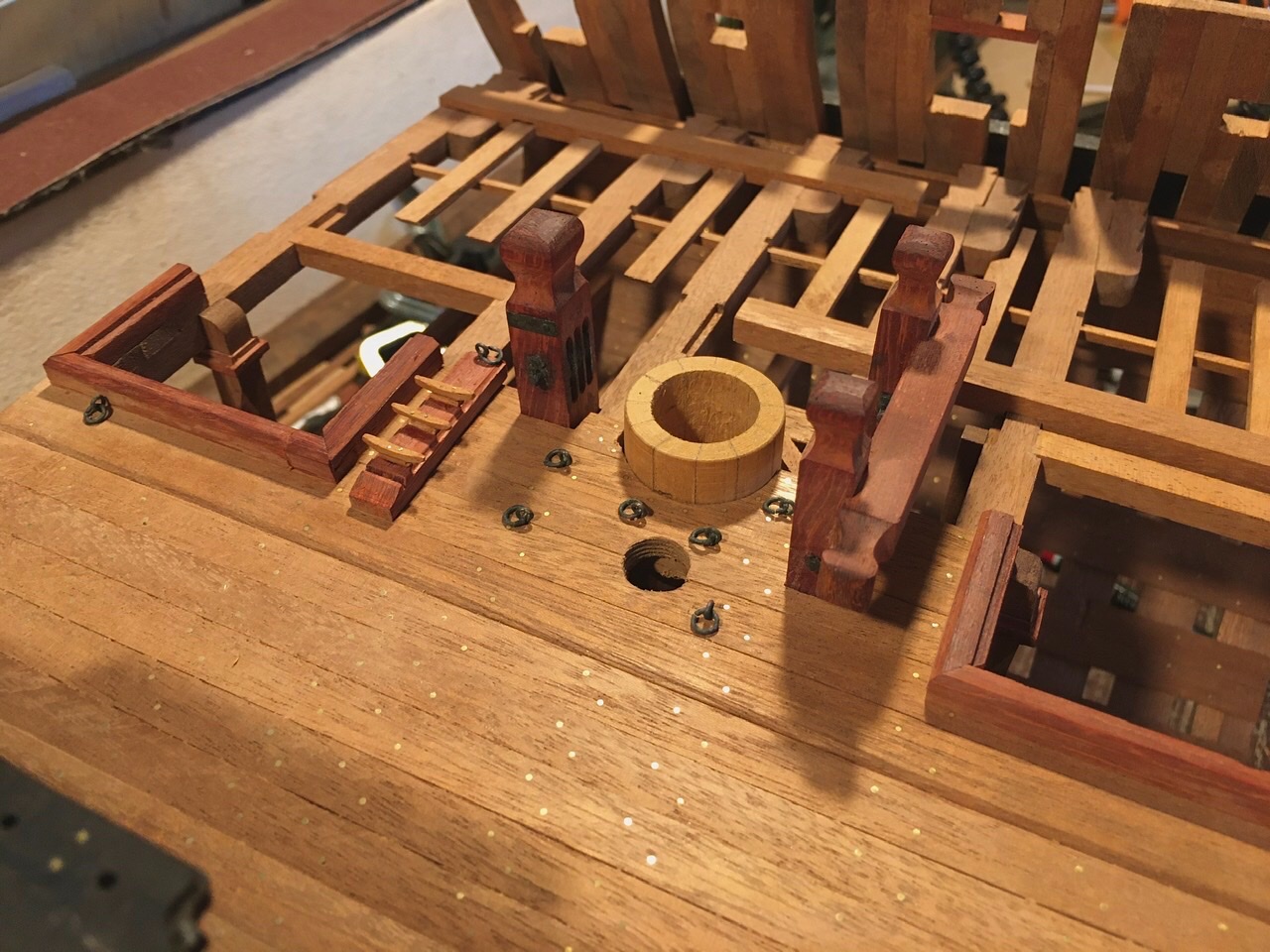

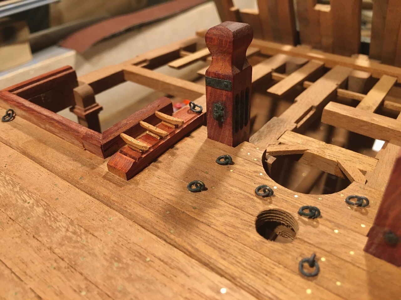

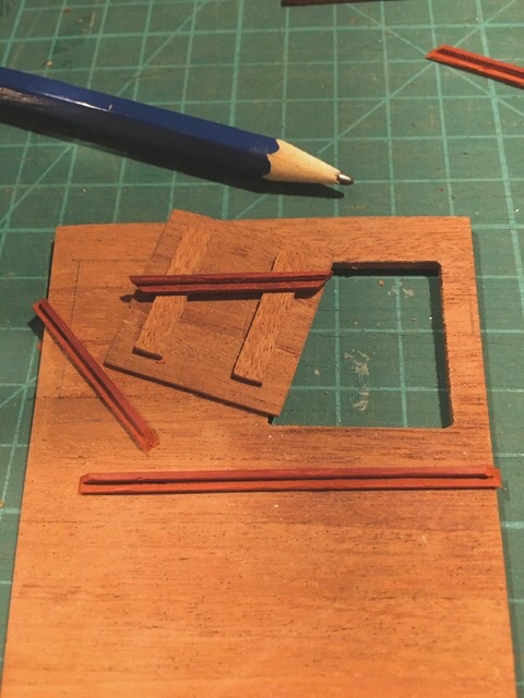

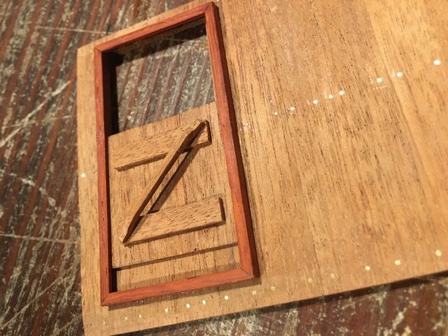

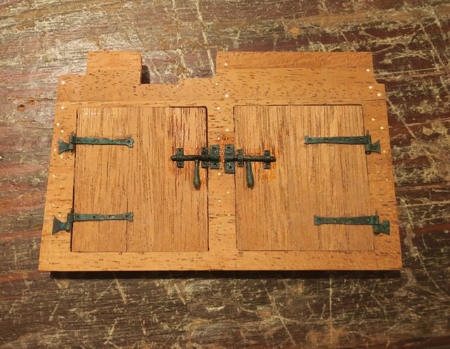

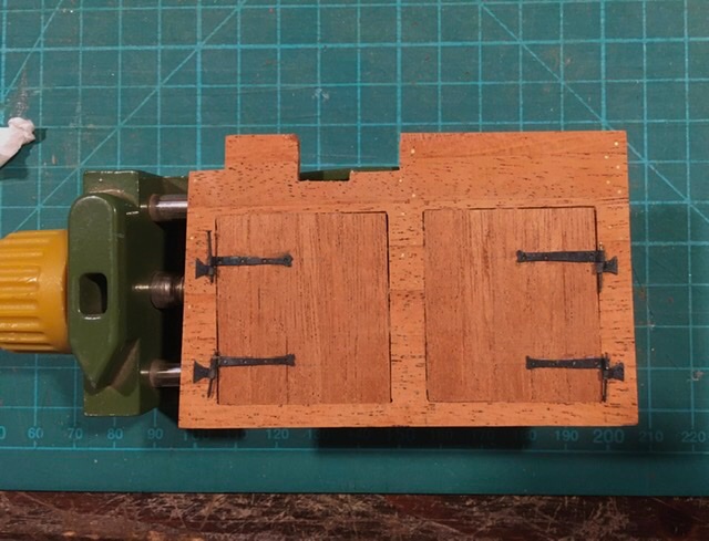

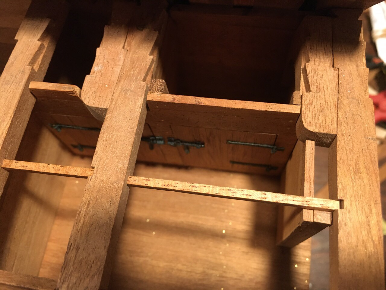

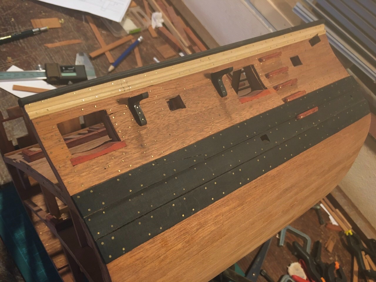

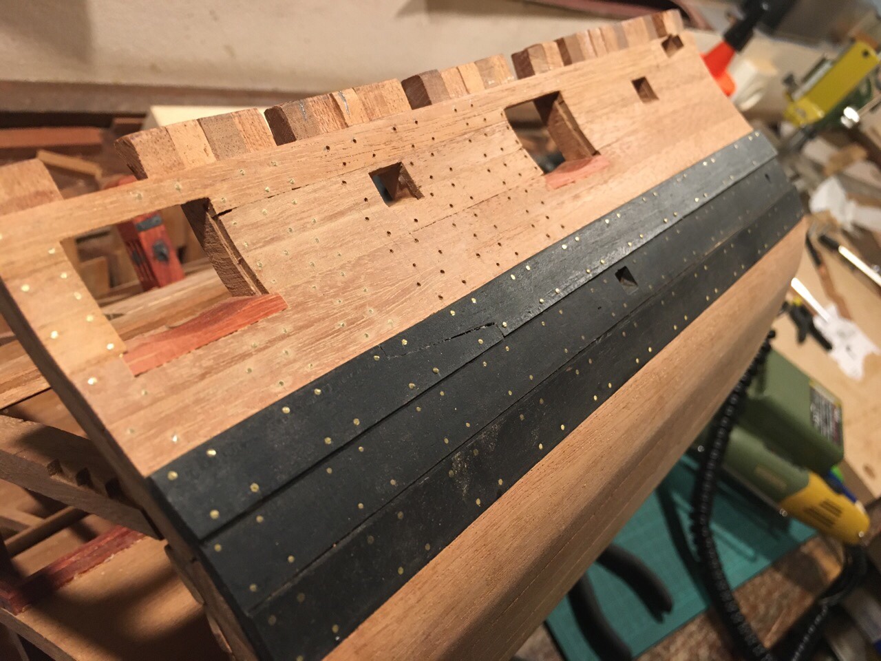

Algunos avances.
Las puertas de los pañoles y sus herrajes ( bisagras y cerrojos ) están colocados en su sitio.
En el costado de babor, que ya está terminado, no sabía que hacer con las latas....
Van apoyadas en las cuerdas ( parte central ) y un extremo ( hacia la línea de crujía ) va apoyada en un pequeño chaflán a 45 grados que llevan las cuerdas. En el otro extremo van insertadas en el segundo contratrancanil.
Y finalmente he decidido hacer un trozo de cuerda y un trozo de contratrancanil. De esta manera van colocadas todas las latas, si bien sólo una de ellas lleva ambos extremos insertados. El resto llevan sólo un apoyo, las de proa en la cuerda y las de más a popa en el contratrancanil, como puede verse en las fotografías.

troglodita
Mensajes: 297
Registrado: Sab Ene 09, 2021 6:03 pm
Ubicación: Alcorcon Madrid
Re: Sección ( 12 cuadernas ) de L’Amarante a 1:24
Mensaje por troglodita »
Esas puertas te han quedado de maravilla. Sigo atento a tus avances.

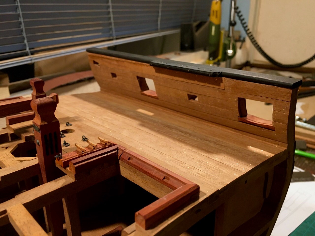

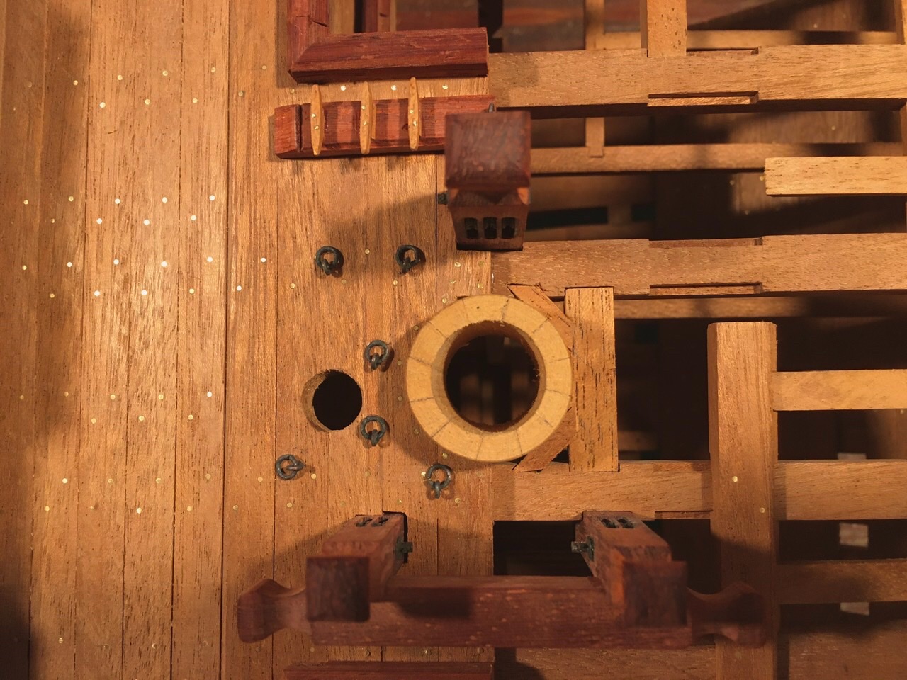

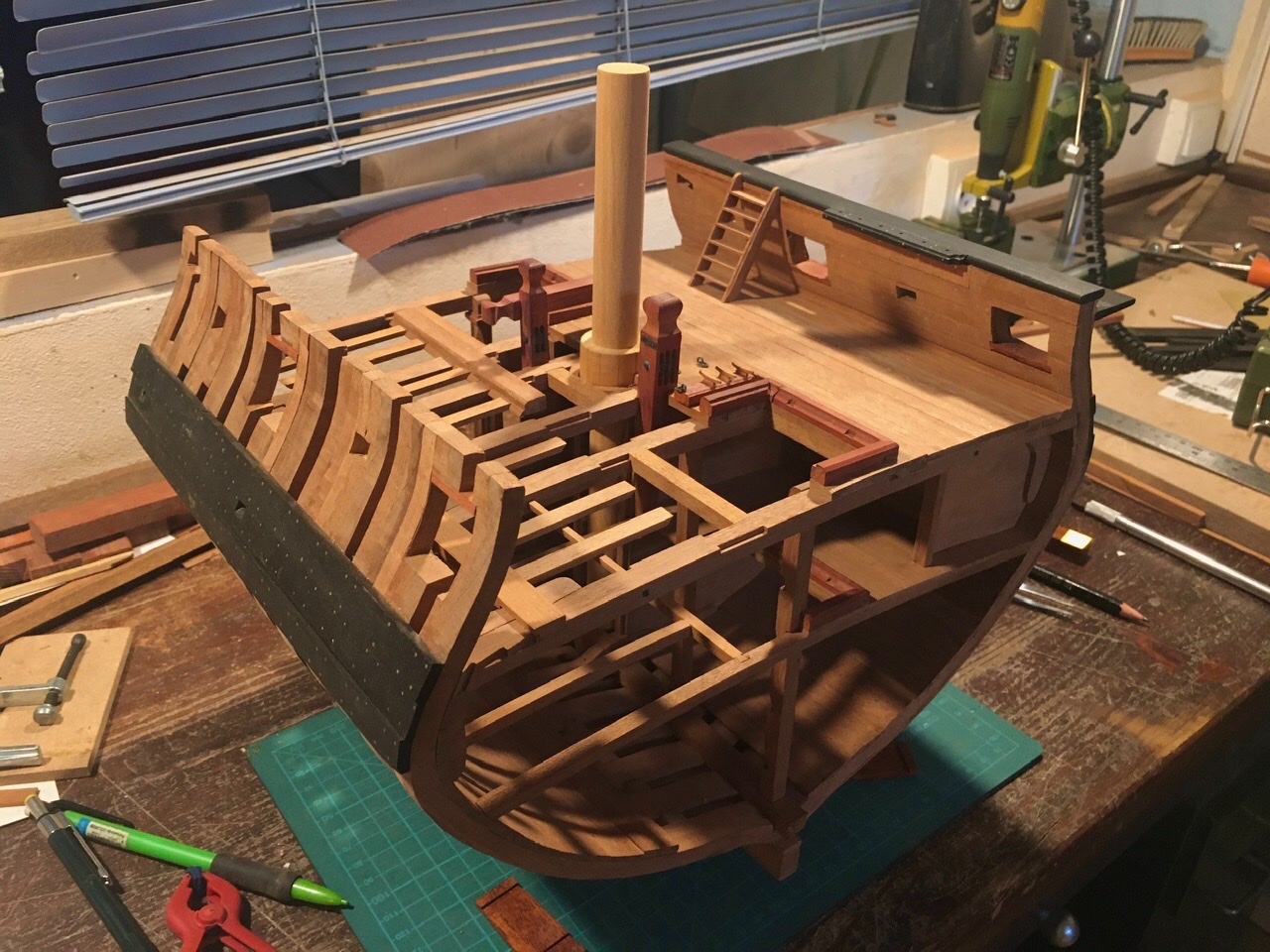

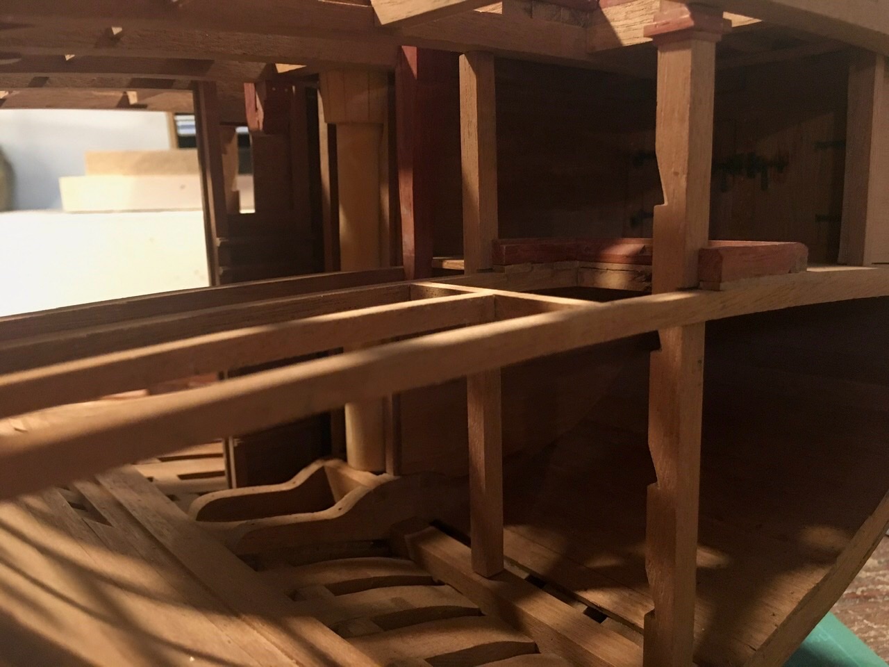

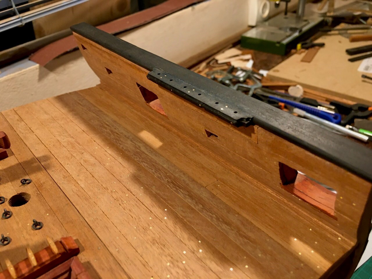

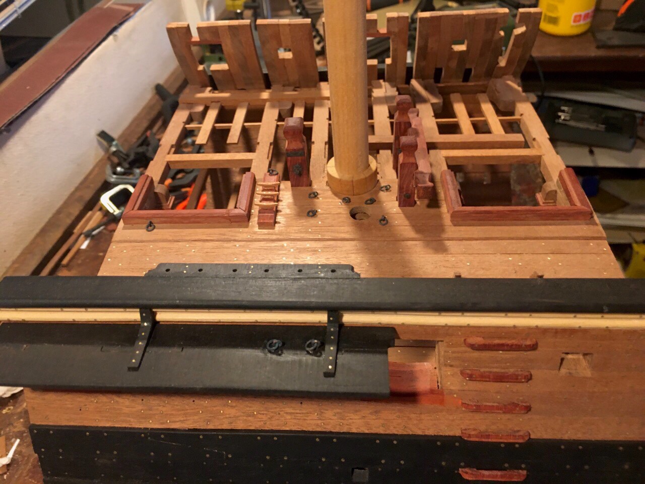

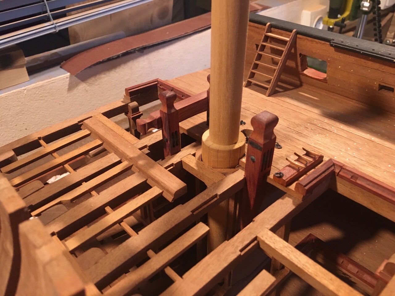

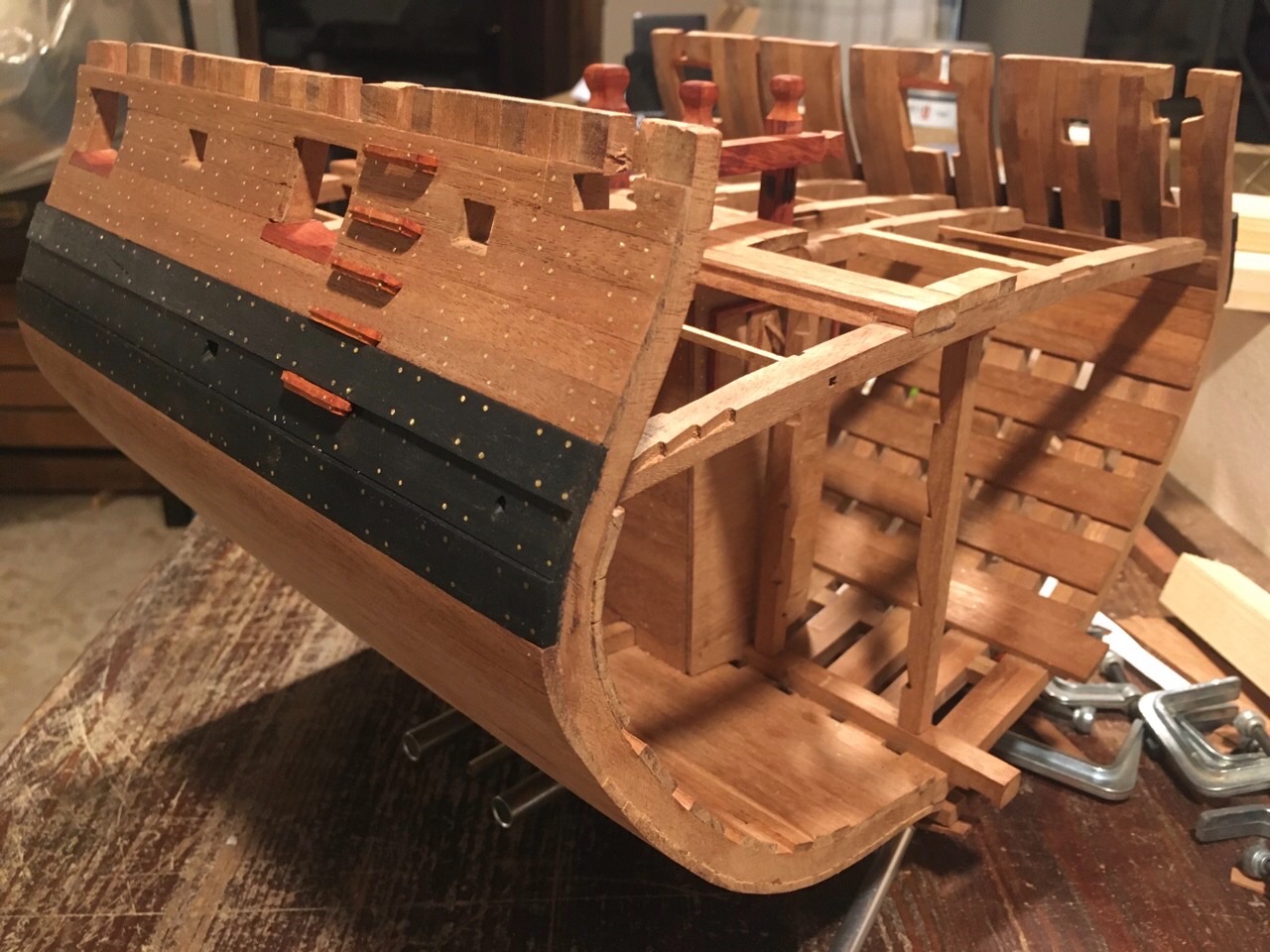

Aunque aún faltan muchos detalles, va faltando menos.

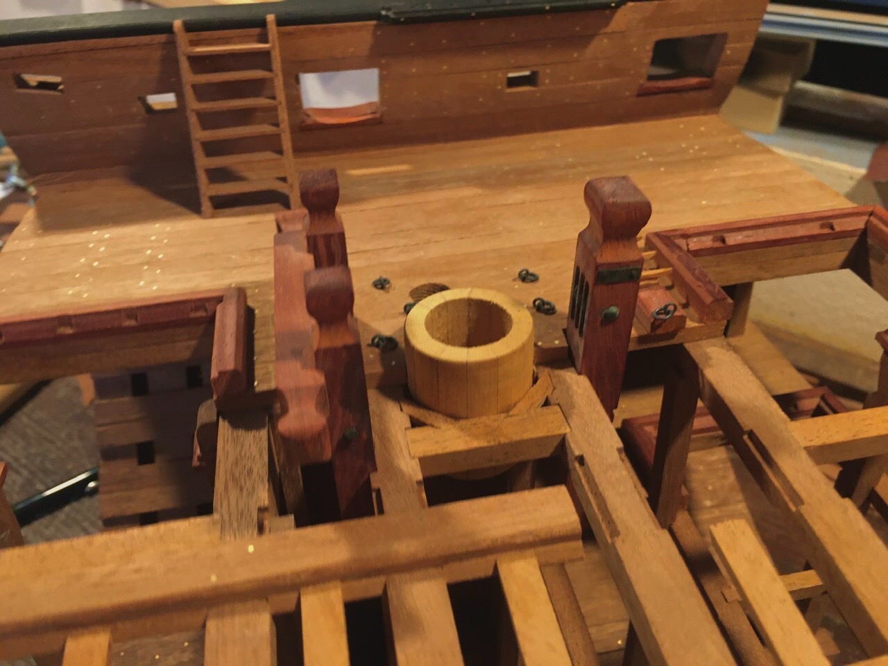

Trancanil, contratrancaniles, cuerdas y latas colocados.
Moldura y tapa de regala en su sitio.
La meseta de cornamusas y las argollas de cubierta.
El cabillero ( pendiente de hacer y colocar alguna cabilla ).

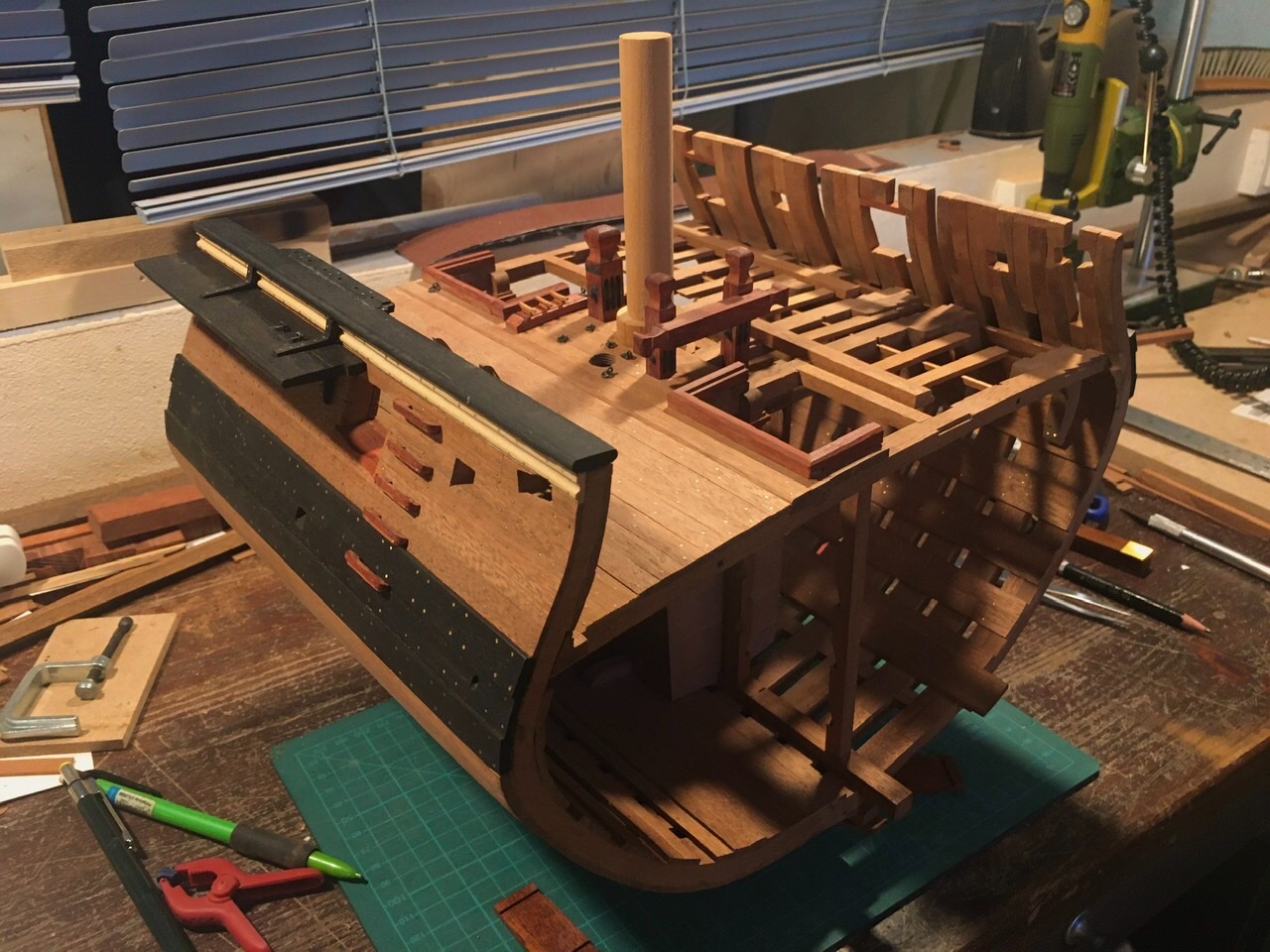

Buenas tardes.
A falta de algunos detalles ( bomba de achique, portas de los remos y la artillería ) para terminarla.
