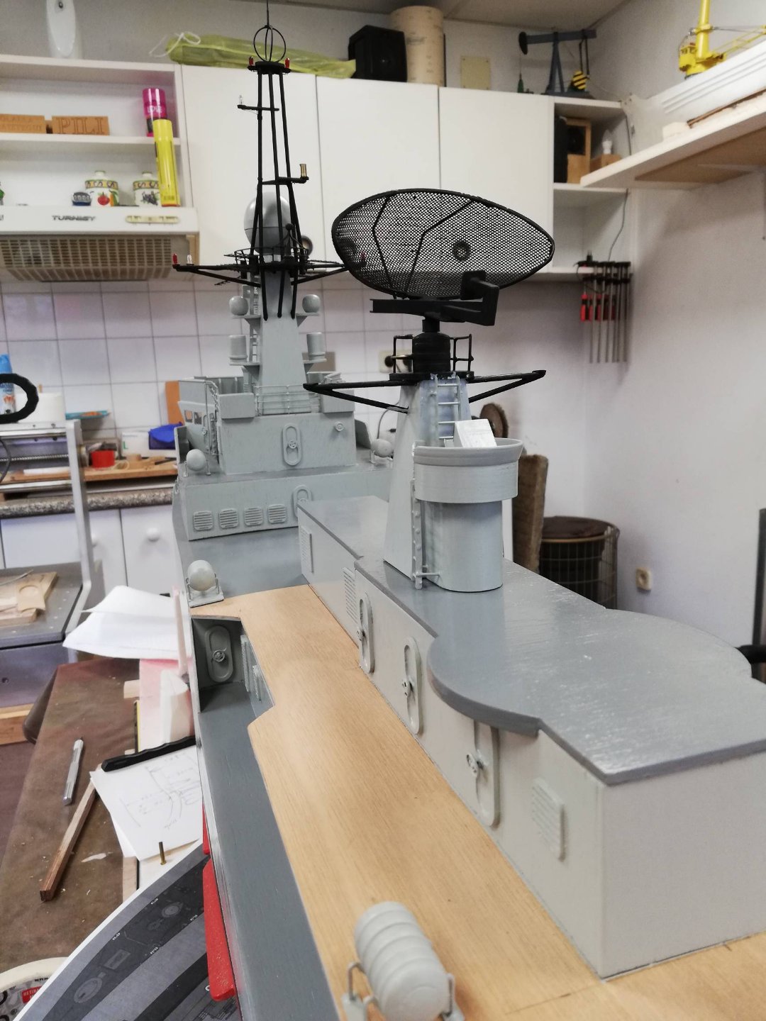

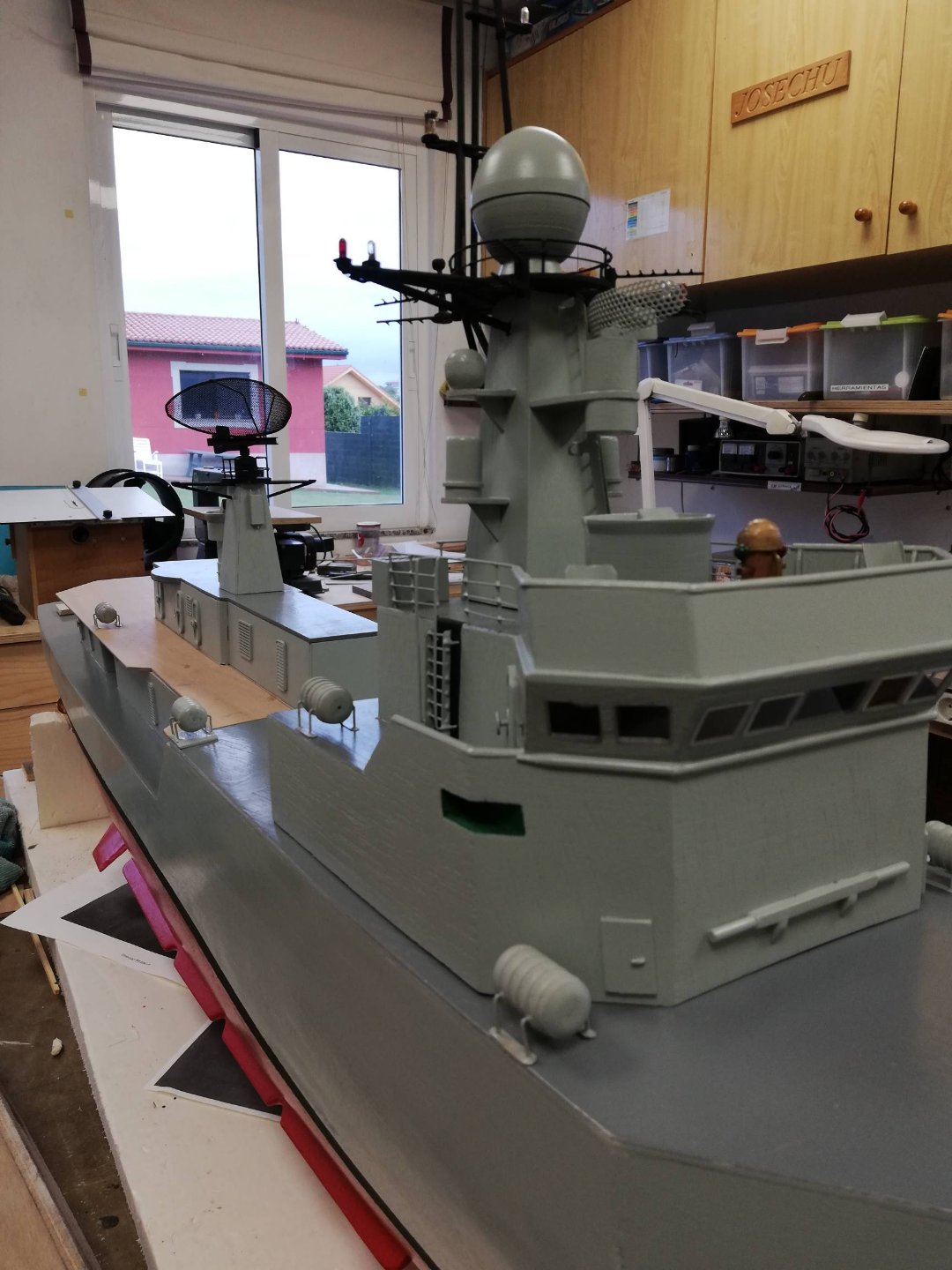

Re: CORBETA TIPO DESCUBIERTA
Yo sigo dándole, poco a poco porque aquí arriba parece que estamos disfrutando ahora el verano.
Sigo con la superestructura y parece que avanzo pero yo creo que cada vez queda mas.
- A.jpg (322.53 KiB) Visto 6018 veces
- B.jpg (311.59 KiB) Visto 6018 veces
- C.jpg (293.6 KiB) Visto 6018 veces
- D.jpg (368.48 KiB) Visto 6018 veces

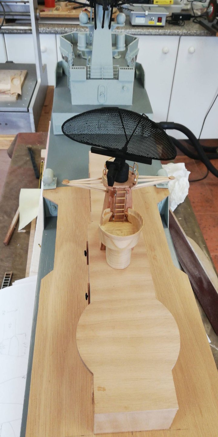

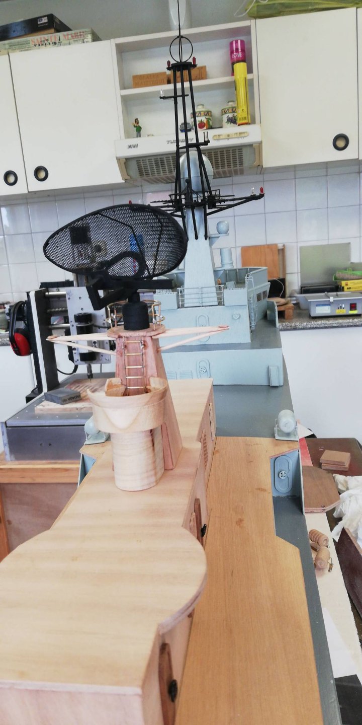

seguimos con el radar antiaereo.
- resized_resized_IMG_20200604_124840.jpg (115.13 KiB) Visto 5936 veces
Mas por el mismo precio, ya parezco Gerardo Navarro.
- resized_A2 (2)..jpg (148.54 KiB) Visto 5918 veces
- resized_A2 (1)..jpg (153.66 KiB) Visto 5918 veces

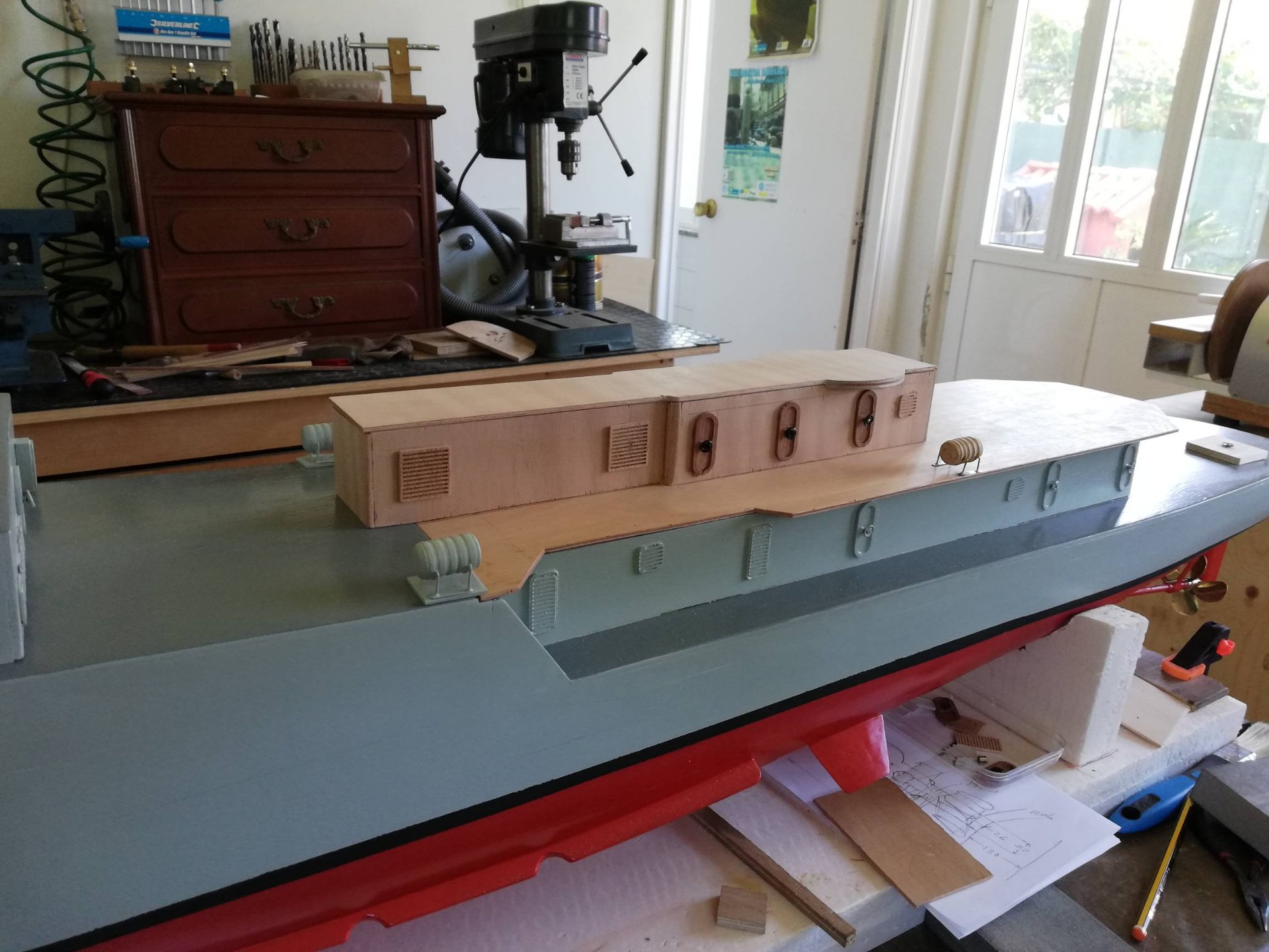

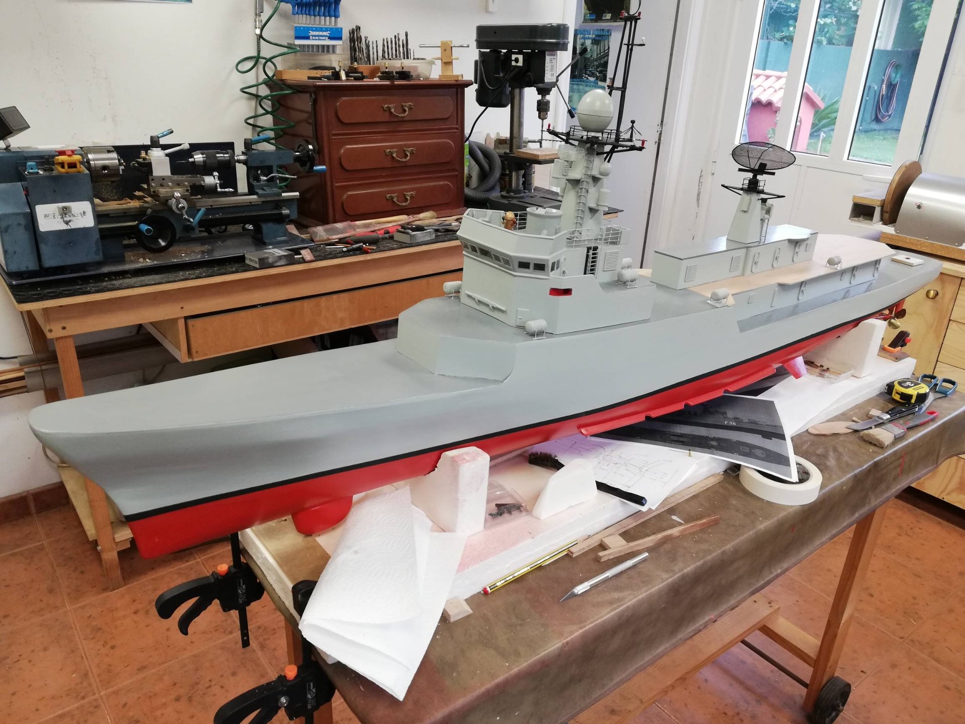

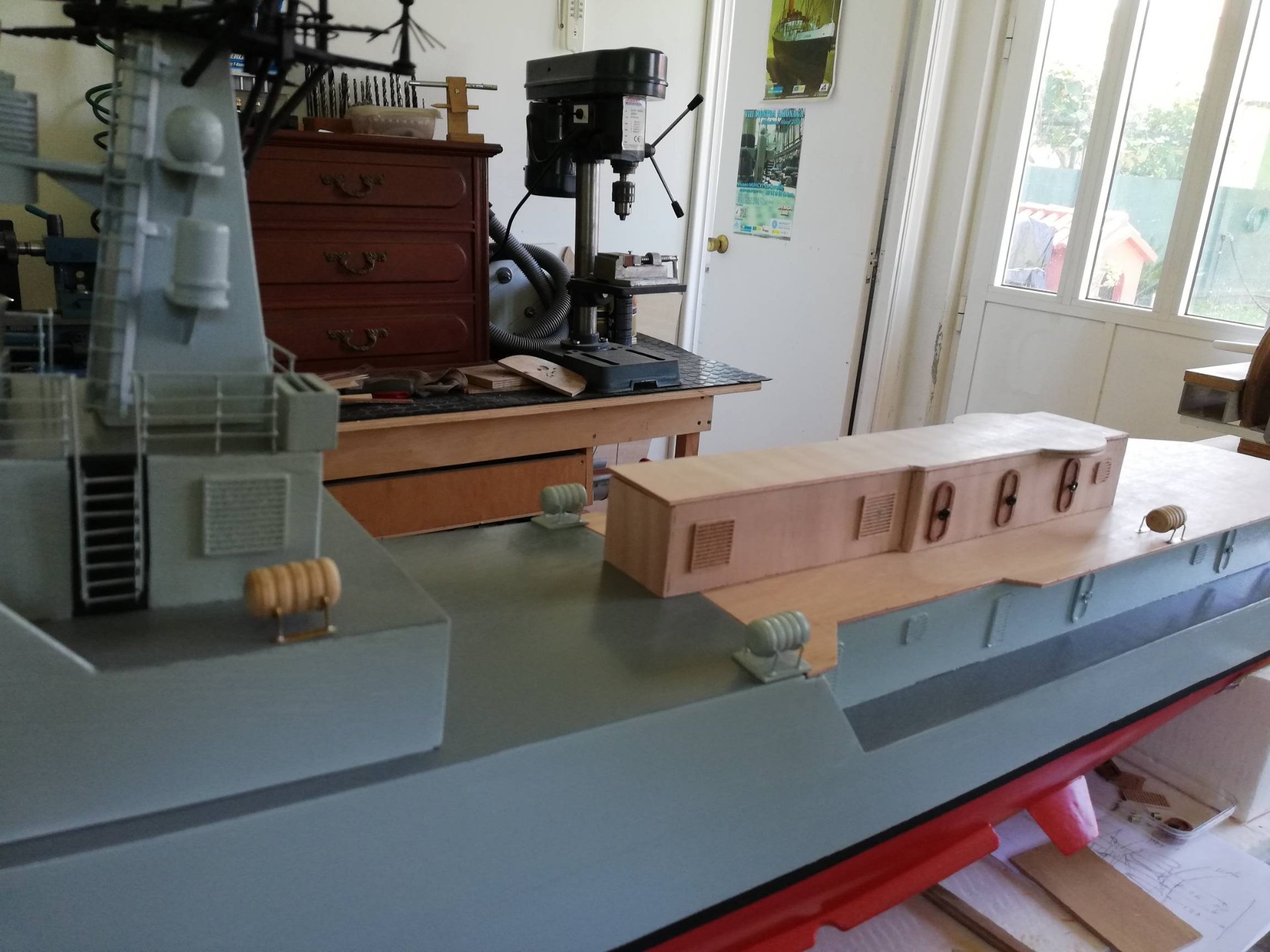

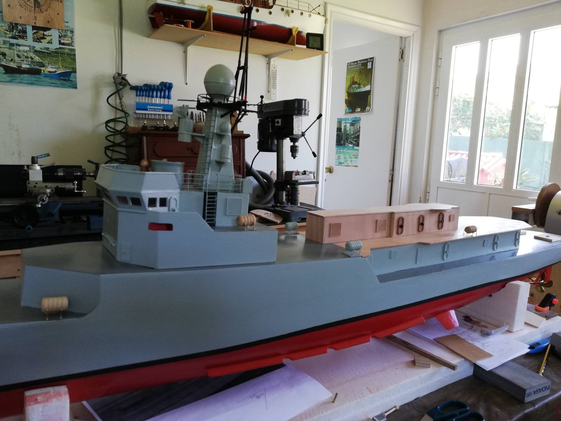

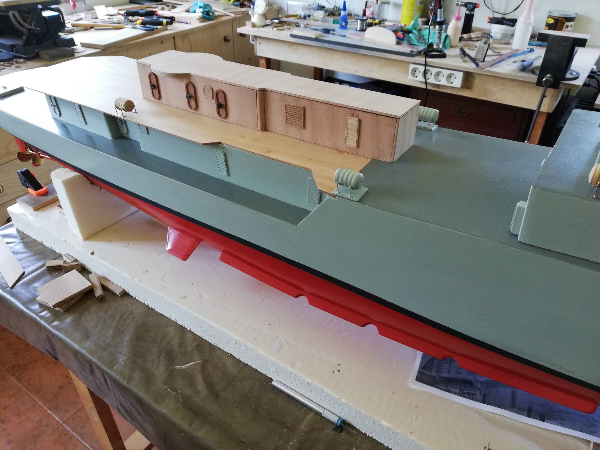

Como no comentais nada, supongo que el barco va bien. Pongo alguna foto con los avances. Si os gusta lo podéis decir y si no también.
- resized_IMG_20200608_074809.jpg (190.04 KiB) Visto 5934 veces
- resized_IMG_20200608_074735.jpg (401.56 KiB) Visto 5934 veces
- resized_IMG_20200608_074752.jpg (211.45 KiB) Visto 5934 veces
