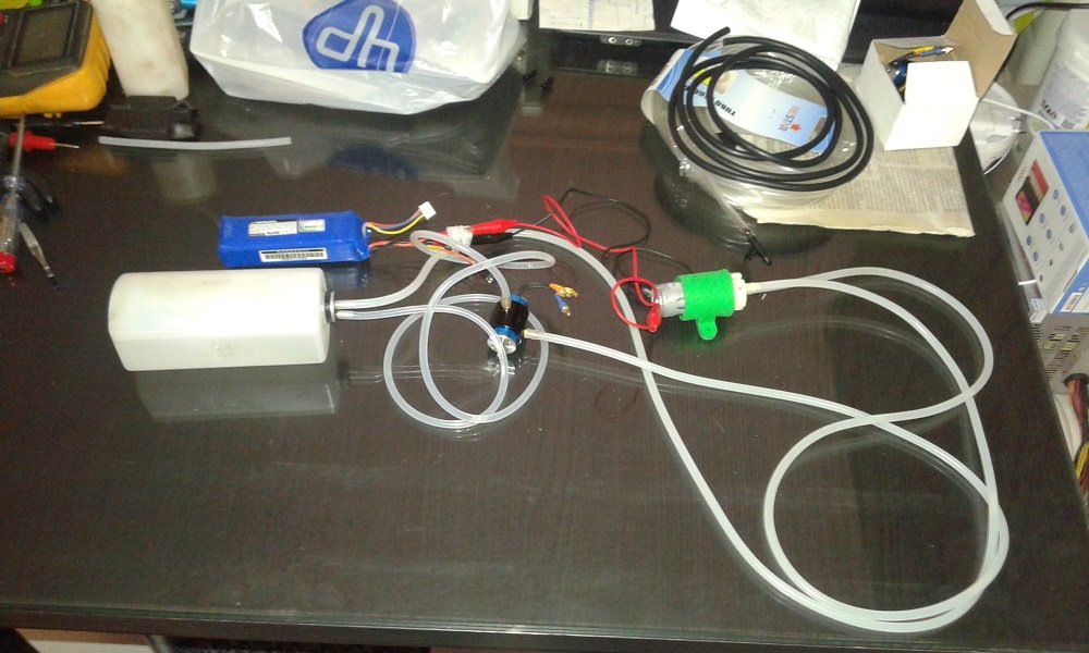

Otro elemento que resulta muy vistoso en nuestros modelos es una Bomba de agua, se puede utilizar como elemento decorativo, por ejemplo, un barco que tire un chorro de agua a una distancia considerable, o también se puede utilizar para mantener la temperatura interior de los componentes electrónicos de nuestros modelos.
Que si, que no estoy tan loco como parece.
Si utilizas motores y ESC o BEC, preparados para ser refrigerados por agua, puedes hacerte 2 tipos de circuitos, uno sencillo o pasivo, que es el que utilizan las lanchas rápidas de RC, que tienen 2 tomas de agua a la parte de popa, a los lados del timón, y el movimiento del barco genera una diferencia de presión entre el agua que pretende entrar por la toma de agua, y el agua que está dentro del circuito, esta diferencia de presión, genera una corriente de agua que pasa por unos tubos de silicona, y enfría los motores y los ESC.
Esto se utiliza en barcos cortos y rápidos donde el circuito es corto.
Pero si el barco es más grande, esa diferencia de presión es más difícil de conseguir y la corriente de agua generada, no es capaz de moverse por todo el circuito, y entonces es donde entra nuestra protagonista.
Al mismo circuito se le añade una bomba de agua, y esta se encarga de hacer circular el agua por todo el circuito de gomas de silicona.
Adjunto una foto del circuito, con la bomba de agua.
Implementar esto con Arduino es bastante fácil, ya os he comentado como se controla un motor con Arduino, pues una bomba de agua no deja de ser un motor, por lo tanto se controla igual.
Como las bombas de agua, para que tengan una mínima fuerza son de 12V, y Arduino no puede mover directamente esa corriente, se utiliza la ayuda o bien un relé, o bien un controlador de motores como puede ser un L298, como ya hemos visto en comentarios anteriores.
Os pongo la pagina de Don Luis Llamas, ( a este paso ya lo podemos llamar Luis, o Luisito), donde nos explica cómo poner en marcha una bomba de agua, que este funcionando un tiempo, y se pare.
https://www.luisllamas.es/bomba-de-agua-con-arduino/
Este tipo de circuitos lo podéis complicar y automatizar, todo lo que queráis, yo por ejemplo, tengo asociado un sensor de temperatura, para que cuando el Arduino Esclavo, reciba que ese sensor detecta una temperatura de 45 º C, dispare automáticamente un relé, que me encienda la bomba de agua, para enfriar el circuito, y a su vez, cuando el sensor me marque 50ºC, me envíe una señal de alarma al Arduino Maestro, y encienda una alarma, cuando la temperatura pasa de 50ºC.
Por lo tanto lo tengo automatizado en los dos Arduinos, el Esclavo me enciende la bomba de agua, cuando llegue a los 45ºC, y yo todavía no lo sé, y cuando la temperatura pasa de 50ºC, y el circuito no es capaz de bajar la temperatura, me manda un mensaje al maestro de que hay un problema de temperatura, encendiendo una alarma, que esta si la veo yo, y entonces ya sé que hay un problema de temperatura en el ROV.
Espero no haber sido demasiado plasta con las explicaciones, pero creo que es un componente digno de una extensa explicación.
Y como siempre, Bla, bla, bla la página y sus anuncios, bla, bla bla.

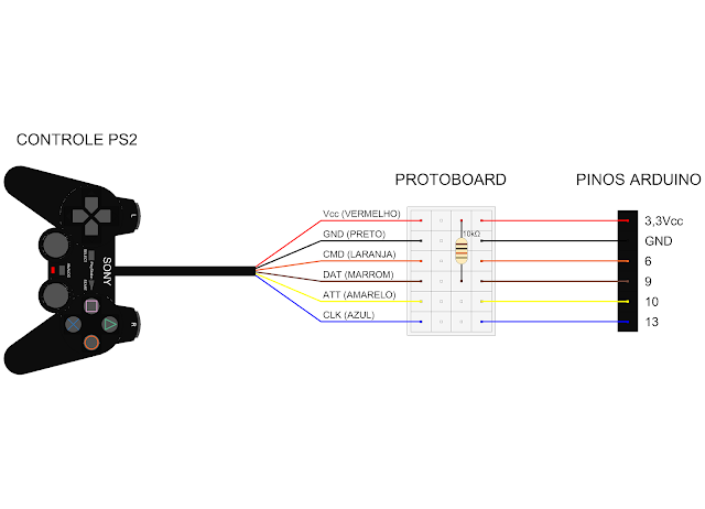

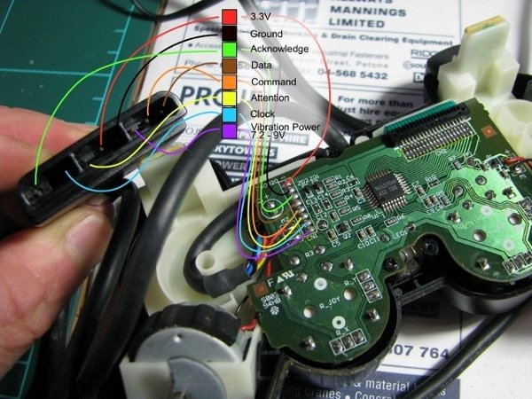

Buenas noches.
Ahora voy a presentaros algo que más de uno estaba esperando con ansia y una cierta emoción, el mando de la Play Station 2, mando PS2, para los amigos, (y enemigos).
Es un controlador barato, y que nos abre un abanico de posibilidades tremendo, siempre y cuando seamos capaces de hacerlo funcionar como es debido.
El funcionamiento en si no es complicado, el problema es adaptarlo a nuestros proyectos, lo digo porque yo llevo más de un año peleándome con él, para hacerlo funcionar en mi proyecto, pero como ya habéis visto, mi código no es moco de pavo, y se las trae.
A demás no se conecta igual en un Arduino Uno, que en un Arduino Mega 2560, para complicar más las cosas.
Vamos a ver como se conecta en un Arduino Uno, primero.
Para este proyecto, demostrar que sois un poco hábiles y manitas, y en vez de cortar el cable, que es lo único que no me gusta de la pagina, insertarle unos cables tipo dupont, los que se usan como puente para hacer las conexiones en la placa sin soldadura, y conseguiréis un trabajo más fino.
http://electrotuto.com/2014/04/24/manet ... controler/
Como no, en esta presentación no podía faltar el amigo Luis Llamas, pero con un mando inalámbrico.
https://www.luisllamas.es/controla-ardu ... de-la-ps2/
En esta otra pagina veremos cómo se conecta de otra manera, el mando inalámbrico.
https://www.prometec.net/controlador-ps2/
Y ahora que ya sabéis cómo funciona el mando, os pongo un enlace a Github, sin muchas explicaciones, pero se conecta el mando a un Arduino Mega 2560
https://github.com/Lynxmotion/Arduino-PS2X
En esta otra página, se conecta el mando inalámbrico, mediante una shield, o sombrero de Arduino, que sirve para controlar directamente muchas otras cosas más
https://www.fambach.net/arduino-ps2-con ... rundlagen/
Os pongo unas fotos para que os valláis haciendo una idea de a que nos enfrentamos.

- Conexionado de cables
- ARDUINO_CONTROLE-PS2-1.png (43.77 KiB) Visto 9548 veces

- Para no cortar el cable
- PS2-Connections 1.jpg (73.21 KiB) Visto 9542 veces

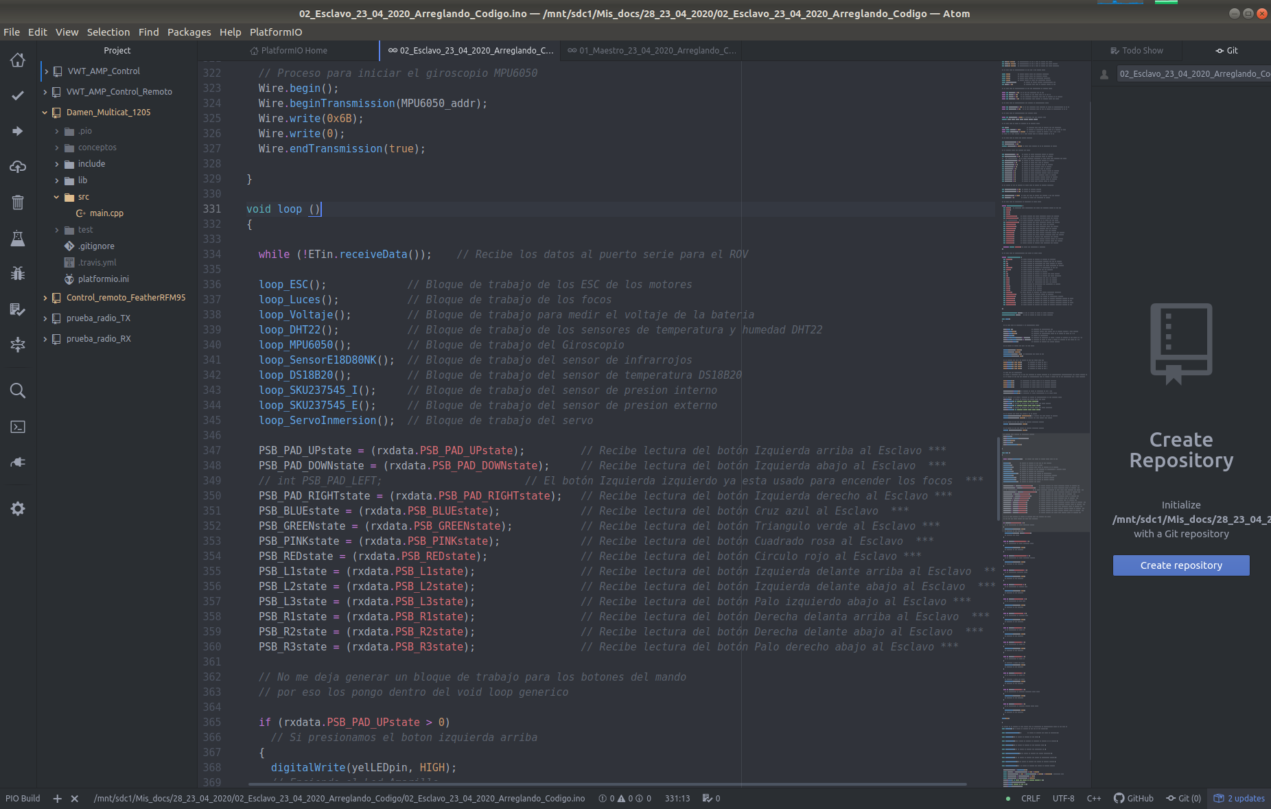

Re: Un ROV de agua dulce, con mando de PS2
Hola asesorplaza1.
Finalmente he podido descomprimir los códigos fuente en windows y los he revisado.
En mi opinión, no hay una sola forma buena de programar, de hecho cada persona tiene un estilo propio que no tiene que ser ni mejor ni peor. Por lo que intentaré explicar como haría yo aquellas cosa que me llamen la atención. El código es bastante legible y veo que has seguido el estilo que recomienda Arduino así que es un buen punto de partida.
Una de las cosas que he visto y que por lo que comentas en post anteriores no te funciona bien es la comunicación.
Voy a dar un poco de contexto:
El bucle loop() se esta ejecutando continuamente una vez arrancado el microcontrolador, empieza por la primera linea y va realizando las tareas que le manda el código que hemos escrito hasta llegar al final y comienza de nuevo. Dependiendo del tamaño del código y de la velocidad del microcontrolador esto se repite miles de veces por segundo.
La función delay() interrumpe la ejecución del código por un determinado periodo de tiempo (es como si le damos al pause).
La función while() Interrumpe la ejecución del código hasta que se cumple la condición que hemos puesto entre paréntesis (otro pause).
Los puertos serial tienen un buffer donde se van acumulando los datos que reciben, si la cantidad de datos es mayor que el tamaño del buffer se bloquean.
Este es el código relevante dentro de loop():
maestro
474 ETout.sendData();
476 delay (200);
// Recibe el mensaje al puerto serie para el Arduino del ROV
479 while (!ETin.receiveData());
619 delay (1000);
esclavo
334 while (!ETin.receiveData());
711 ETout.sendData // Esta dentro de la función loop_SKU237545_E()
460 delay(200);
La secuencia de el código seria:
El maestro envía un mensaje (L 474). Se queda en pause 200ms (L 476). Pause hasta recibir datos del esclavo y pause de 1000ms. El loop() se ejecuta completo una vez cada 1.2 segundos y algunas milésimas.
El esclavo esta en pause hasta que recibe un mensaje (L334). envía un mensaje y se queda en pause 200ms (L 460). Como el maestro envía un mensaje cada 1.2s, el loop() del esclavo se ejecuta completo cada 1.4s mas algunas milésimas.
Como resultado tanto el esclavo como el maestro están en pause el 99.99% del tiempo.
Yo utilizaría la función millis() en vez de delay() para aquellas partes del código que quiero que se ejecuten cada cierto tiempo y no bloquear la ejecución del resto del código.
Tambien sustituiria
while (!ETin.receiveData()); por if(ETin.receiveData()) { código para procesar el mensaje ; }
De esta forma el código solo se ejecuta cuando hay un mensaje y se comprueba si hay menaje cada pocos milisegundos de forma que evitamos que el buffer se llene.
Te recomiendo que leas el libro Programación en C++ del enlace.
https://es.wikibooks.org/wiki/Programac ... cci%C3%B3n
Te adjunto dos pantallazos para que veas el mismo código con Arduino-Ide y con Platformio-Ide.
Alberto.
Alberto.
Hola.
Se por propia experiencia que pasar de un Ide a otro da vértigo así que voy a citar las principales Ventajas y desventajas que tiene Platformio-Ide respecto a Arduino-Ide
Ventajas:
Actualmente soporta 807 controladores de diferentes fabricantes.
Dispone de diferentes entornos de trabajo que se adaptan a los diferentes tipos de controladores.
Completa automáticamente el código en C/C++ que vamos escribiendo.
El addon Linter identifica las líneas de código con errores y da un mensaje descriptivo.
Dispone de un gestor de librerías con mas funciones que el de Arduino.
Monitor de puerto serie. Permite conectar varios dispositivos y tener un monitor serie para cada uno funcionando de forma simultánea.
Se puede tener control de las versiones del código con Git.
Desventajas:
La instalación y configuración inicial es mas compleja.
No tiene serial plotter.
Si queremos utilizar el control de versiones hay que aprender Git (que tiene lo suyo).
Otra ventaja de utilizar Platfformio-ide es que es solamente uno de los diversos paquetes que se pueden instalar en Atom, Dispone de paquetes para los principales lenguajes de programación (C/C++, Python, Java, Html...), de forma que aprendemos a utilizar un entorno de programación profesional que se puede adaptar para trabajar con diferentes lenguajes.
Importante: Atom y Platformio-Ide son software opensource y multiplataforma (Linux, OS X, windows...).
Dejo un par de enlaces con información de como instalar y configurar Platformio-Ide
https://docs.platformio.org/en/latest/i ... /atom.html
https://www.luisllamas.es/programar-ard ... ormio-ide/
Como se puede ver soy bastante fan.
Te animo a que le dediques una tarde a instalarlo y trastear un poco con el.
Actualización: Recientemente he tenido problemas con Platformio-ide corriendo sobre Atom, algunas cosas han dejado de funcionar tras la última actualización (principios de junio del 2020). En la Web de Platformio-ide recomiendan instalarlo sobre Visual Studio Code.
https://platformio.org/platformio-ide
Alberto

Siento no poder aportarte mas de lo que ya sabemos, o se usa "delay ();", opción "A", o se usa "millis();" opción "B", en este momento no dispongo de opción "C".
Para Tsanshon
Me he instalado el Platformio-ide, con todos sus componentes, casi una hora de instalación, pero con eso ya contaba, también me ha instalado Python 2.7
Estoy enredando con el programa, he trasladado el programa de Arduino a Platformio, me ha importado las librerías usadas desde el IDE Arduino, consigo verlo en la pantalla, consigo que compile, veo el monitor serie con la lista de sensores y sus valores, pero no consigo que me aporte mas de lo que ya sabia, que el programa compila y el mando no funciona, pero no me dice mas opciones, ni mejoras, o si me falta alguna línea del programa, a lo mejor yo estaba esperando demasiado de el programa en cuestión.
Por ejemplo, no me da opciones de mejora en las ordenes, como por ejemplo me dijiste tu de cambiar
Gracias por los comentarios.
Para Carlosys.
Para Tsanshon
¿Como se consigue eso?, que el programa me de opciones de mejora, y no las tenga que poner yo, estudiando programación y leyendo muchos códigos.Tambien sustituiria
