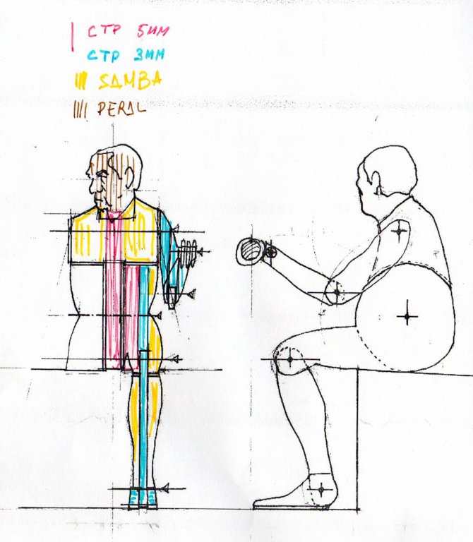

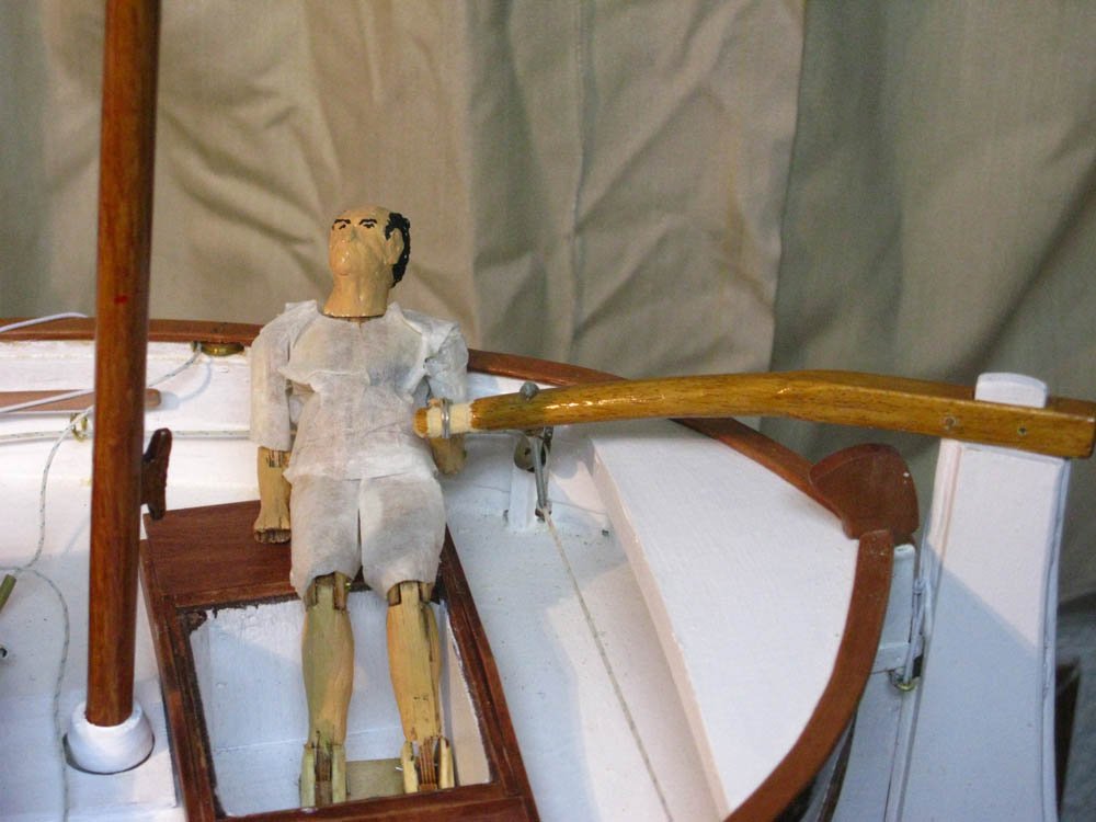

Mira que habré hecho planos de cosas raras en mi vida, pero nunca pensé que llegaría a hacer los planos de mí mismo como timonel del Borinquen.

Leopoldofran escribió: Lun Sep 16, 2019 6:12 pm Mira que habré hecho planos de cosas raras en mi vida, pero nunca pensé que llegaría a hacer los planos de mí mismo como timonel del Borinquen.
Tremendo este Leopoldo
:clap: :clap: :clap: :clap: :clap:
Mensajes: 5901
Re: Laud Borinquen
Del plano a la realidad queda un trecho, todavía puedo arreglar algo con la pintura y espero saber hacer la ropa. Pero por lo menos funciona, no pongo video porque no sé.

Saludos compañero, veo que no hay nada que se te resista, y te esta quedando muy bien… bueno y los del timonel ya me comentaste, pero me ha dejado boquiabierto y además lo estas dejando con un parecido asombroso a mi amigo… Leopoldo¡¡¡ jijijijijiji.

Gracias Liberto, sí estoy mejor, gracias a que no hago nada que requiera algo de fuerza, pero todavía tengo muchas limitaciones.

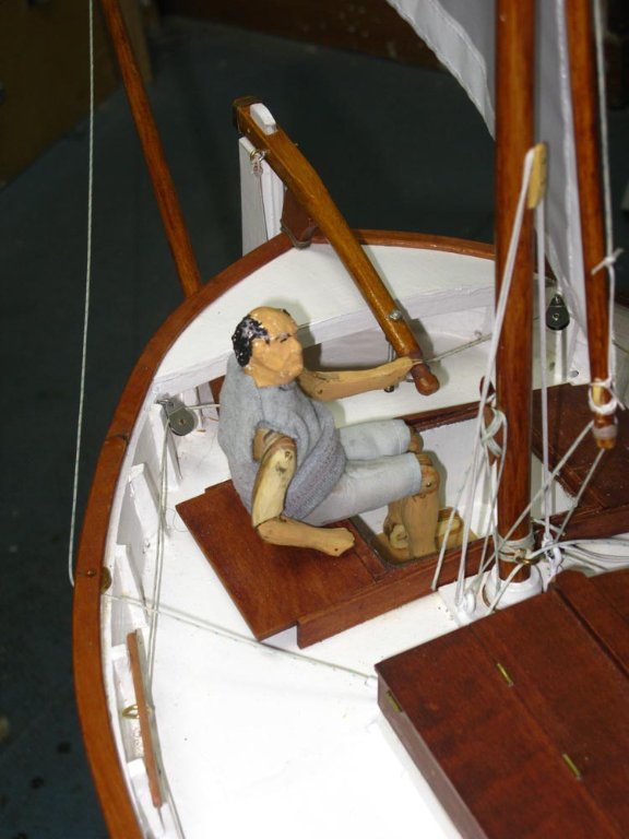

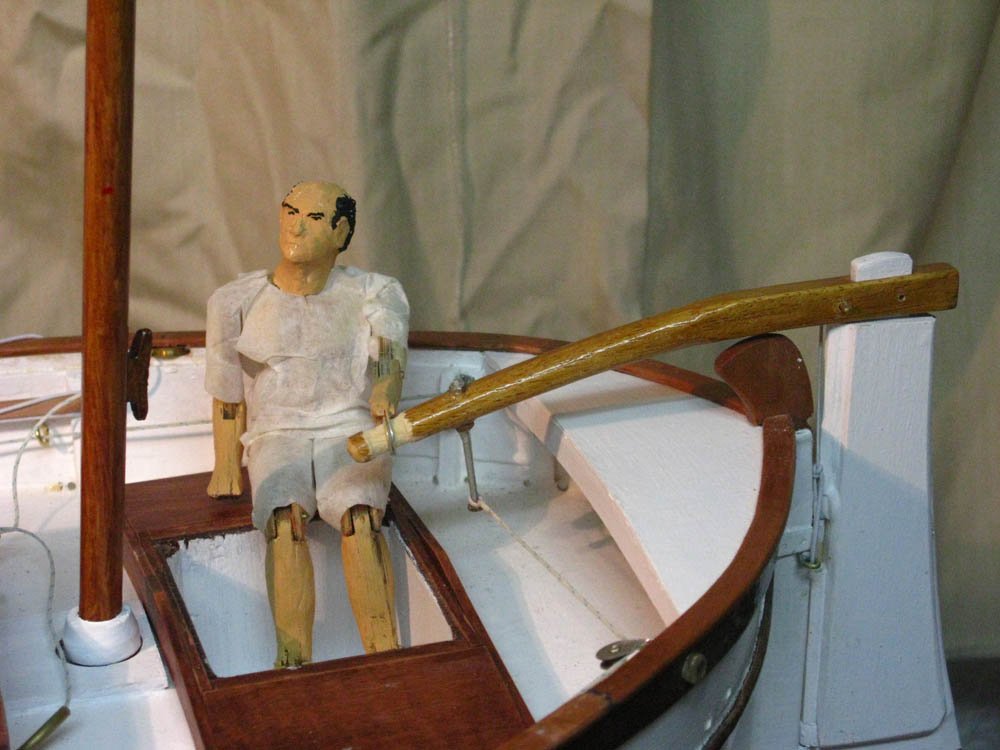

El timonel es de contrachapado y todo lo he recortado a máquina , incluso la cara que está hecha de varios contrachapados pegados y recubierta de masilla tipo aguaplas. Y se me parece muy poco, pero ya vale.
Le he puesto unas velas de papel y el aparejo funciona bastante bien, pena que el recorrido de los servos es un poco justo para el foque, pero creo que como lo demás lo iré resolviendo.

Leopoldo, para conseguir mejor parecido, deja de ser tan presumido
(y sin haberlo preparado, me ha salido un pareado).
Pintate el pelo de gris tirando a blanco y echa fuera la gomina de señorito andaluz que te has puesto en las zonas pilosas.
Por otra parte, la escultura se te asemeja mucho en las posturas marineras; esa firmeza y señorío al timón de tu querido Borinquen, es inconfundible.
Lo que no me queda claro, es si eras entonces Jim Hawkins o bien John Silver.
Aunque pensándolo mejor, quizáse se tratara en realidad del capitán Garfio.
Mensajes: 5901
Re: Laud Borinquen

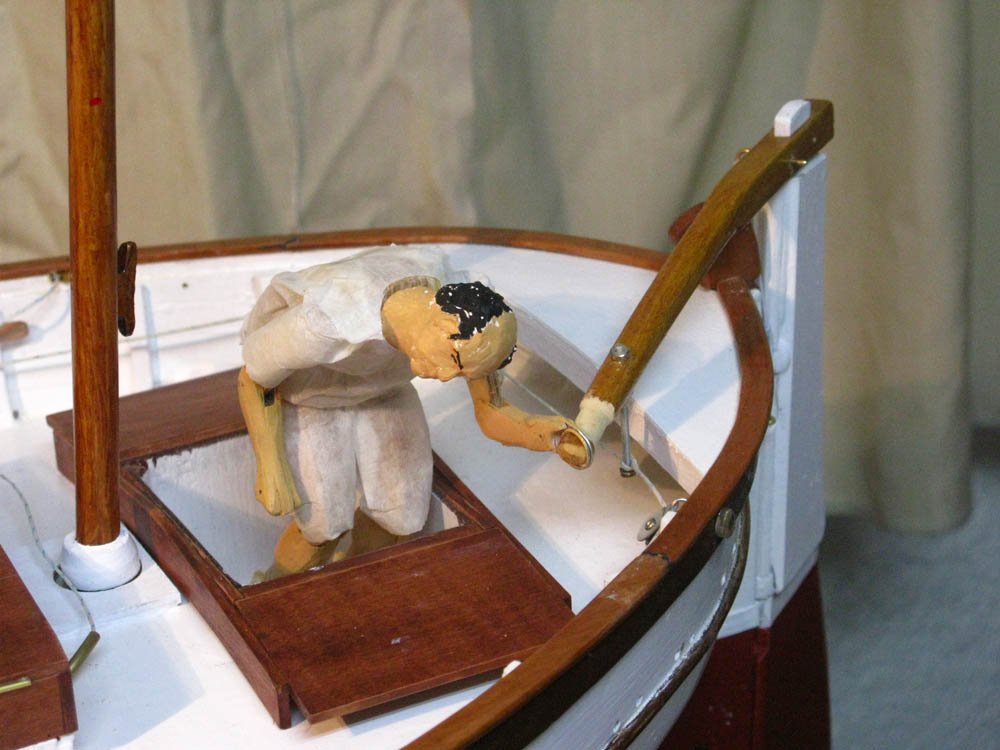

Gracias José Luis. El muñeco solo tiene una mano rápida de pintura para que lo vieran los nietos. Todo lo que apuntas sobre el parecido será considerado .
Tampoco tengo empeño en parecerme pero sí me gustaría hacer la ropa que por el momento no puedo hacer a causa de las manos.
Ahora sí que me parezco a John Silver, estoy bien cojo, medio manco y tengo un hermoso guacamayo ( de papel ) además soy medio sordo y medio tuerto.

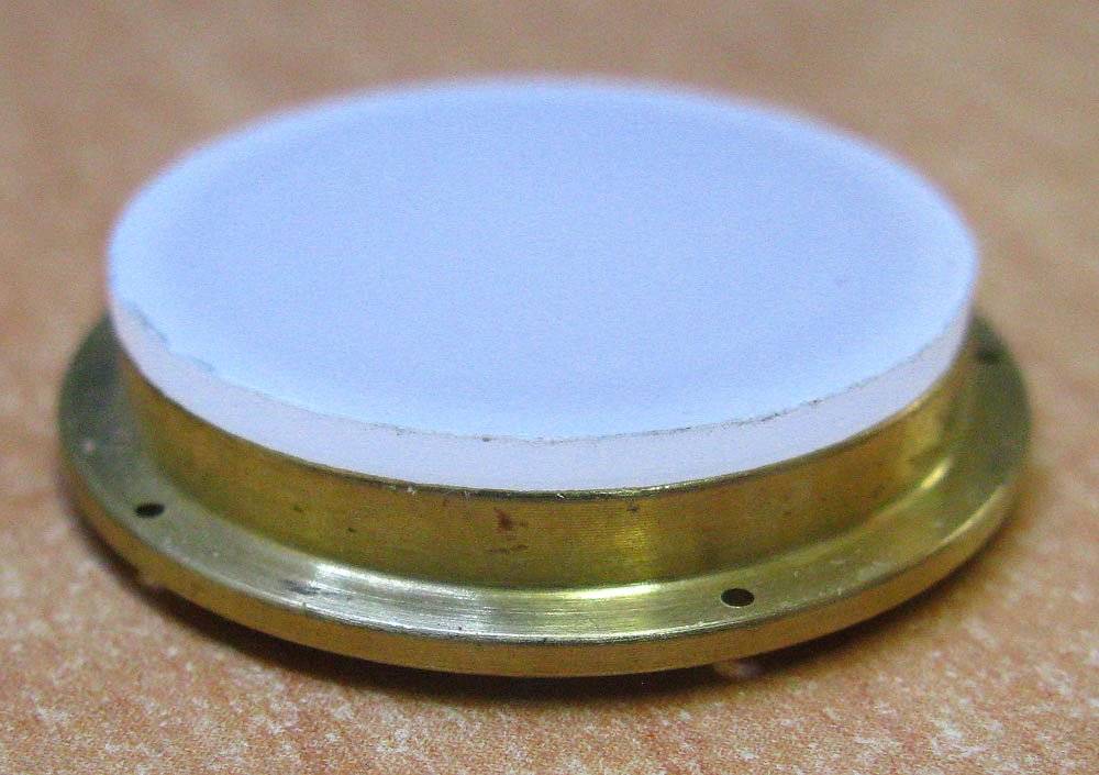

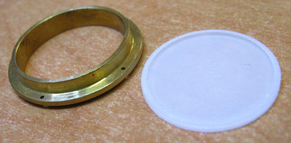

Tengo que colocar seis ojobueyes de latón con vidrio de metacrilato, que actualmente está protegido con un vinilo por su car interior. Este vidrio tien un rebaje microscópico para que quede centrado en el ojo de latón.
¿ Con qué pego el vidrio y el latón para no perder o manchar la transparencia y tener estanqueidad al agua?
He previsto un cajeado de contrachapado pero agradecería un sistema mejor.

Es posible que lo que se me ha ocurrido sea una estupidez irrealizable, pero yo la cuento y que otros juzguen...
Yo , sin quitar el vinilo protector, recortaría de él un borde concéntrico, con un cuter y mucho cuidado para no rayar el metacrilato en la parte que no irá cubierta con el latón, dejando así el borde expuesto, sobre el que aplicaría, también cuidadosamente, un fino cordón de silicona transparente, colocando entonces el cristal sobre el ojo de latón y esperando a que cure la silicona para quitar, entonces, el vinilo.
Si tuviera las piezas, habría hecho la prueba antes de escribir esto, para poder en su caso garantizar un buen resultado, pero no ha sido así, por lo que no puedo responder del buen fin de este proceso....

Hola Javier. Muchas gracias por la propuesta, tengo un chisme que corta dírculos voy a probar en un vinilo adhesivo porque el que trae de protección está en la cara interior, la contrarria a la que va en contacto con el latón y que tiene el micro rebaje.

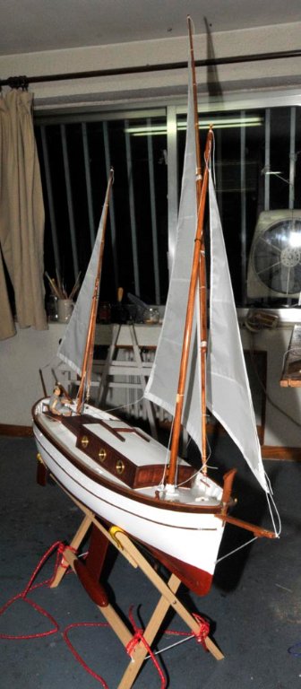

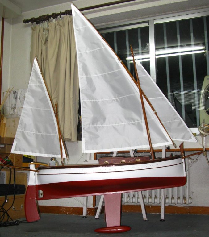

Los vidrios de los ojos de buey los he pegado cuidadosamente con cyano de marca. Luego los ojos de buey con su vidrio los he pegado al tambucho con epoxi. He probado poniendo el tambucho boca arriba en el lavabo como si fuera un bote y no entra agua.

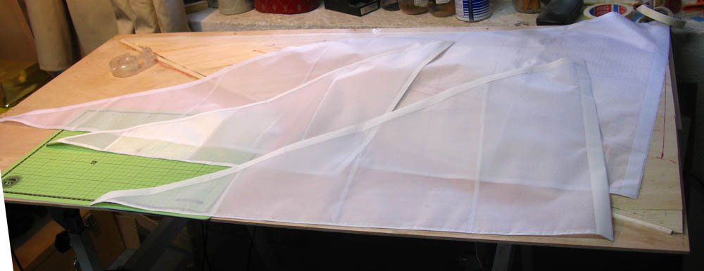

Después de muchas dudas he hecho las velas en nylon para cometas al no encontrar poliester ( icarex) de color blanco. están pegadas con cinta adhesiva a dos caras, con refuerzos en dacron autoadhesivo, pero creo que las voy a llevar a coser a máquina.

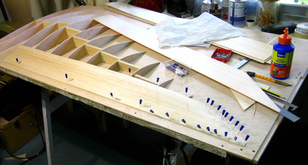

Las velas las he hecho por pereza en único molde. Como no tenía tablero del tamaño necesario he atornillado dos contrachapados a mi mesa de trabajo y he construido el molde sobre ellos, de manera que el tablero de la mesa no se puede desmontar del molde al que está atornillado, así que tablero nuevo, me fastidia ir a comprarlo pero me alegro de cambiarlo porque después de 45 años estaba bastante "amortizado".
Mensajes: 5901
Re: Laud Borinquen

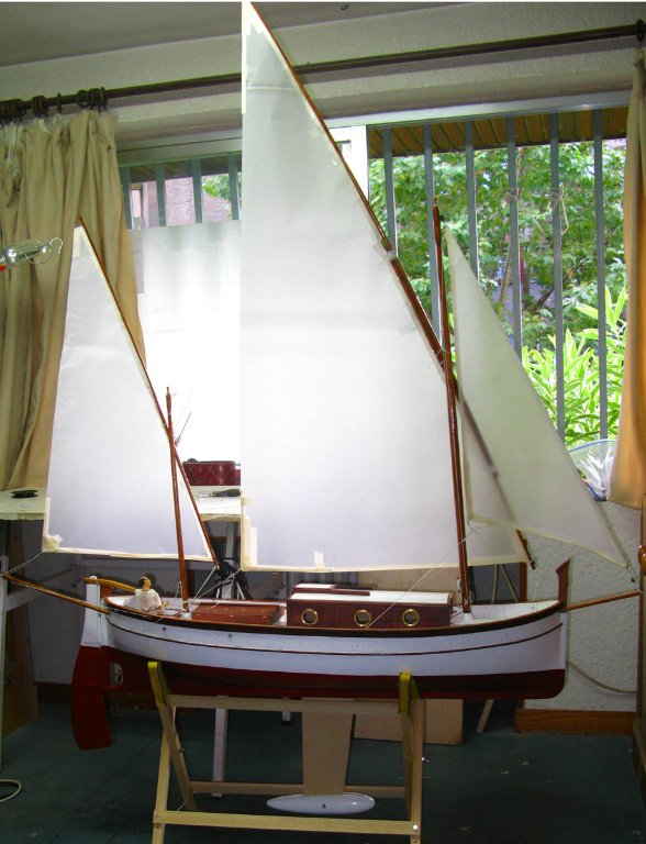

Se puede mejorar bastantes cosas pero está acabado. Si alguien me echa una mano va al agua esta semana, y si no esperaré a que mi hija pueda, espero que los nietos presionen..
Ha sido mucho trabajo nueve meses incluido discurrir cómo hacerlo, planos y organización del sistema de radiocontrol, y bastante mal hecho, hasta que no lo vea navegando con un poco de viento no se puede tener nada seguro.
