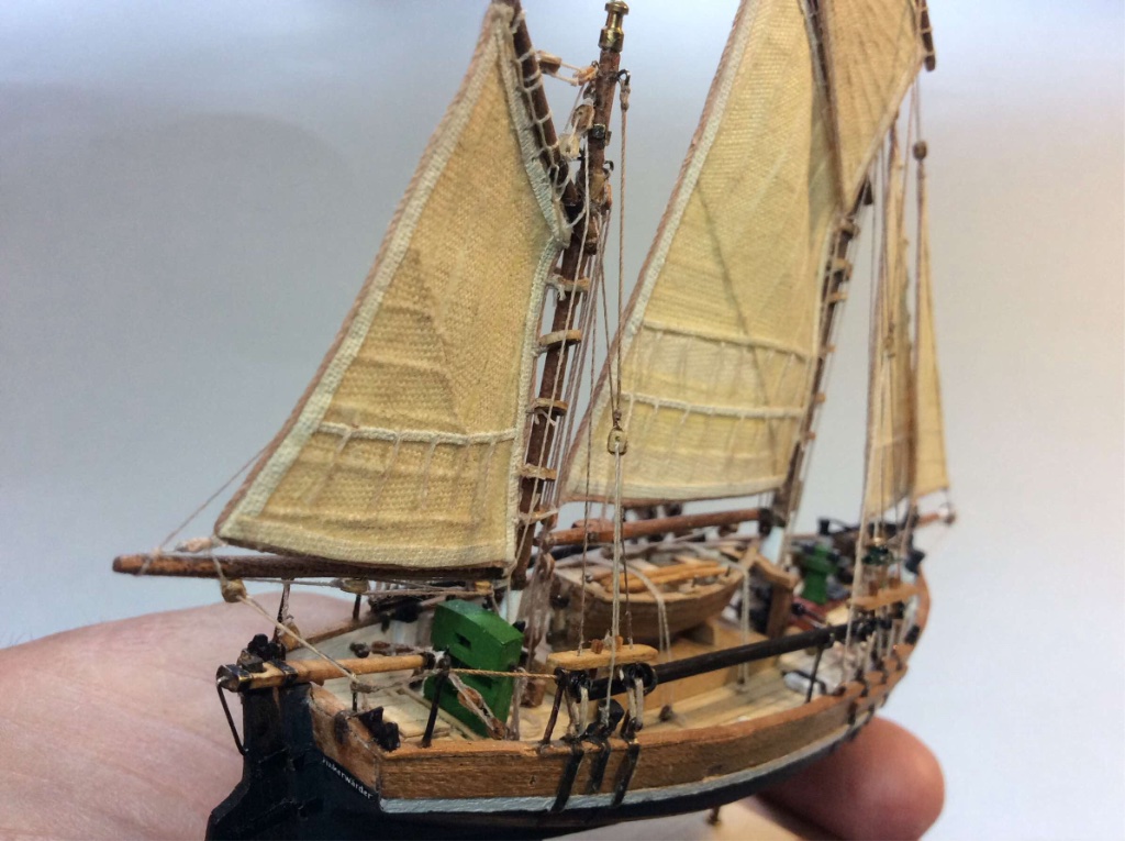

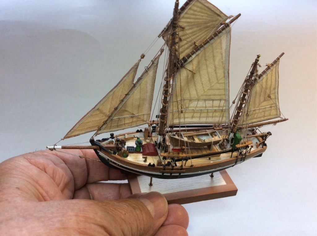

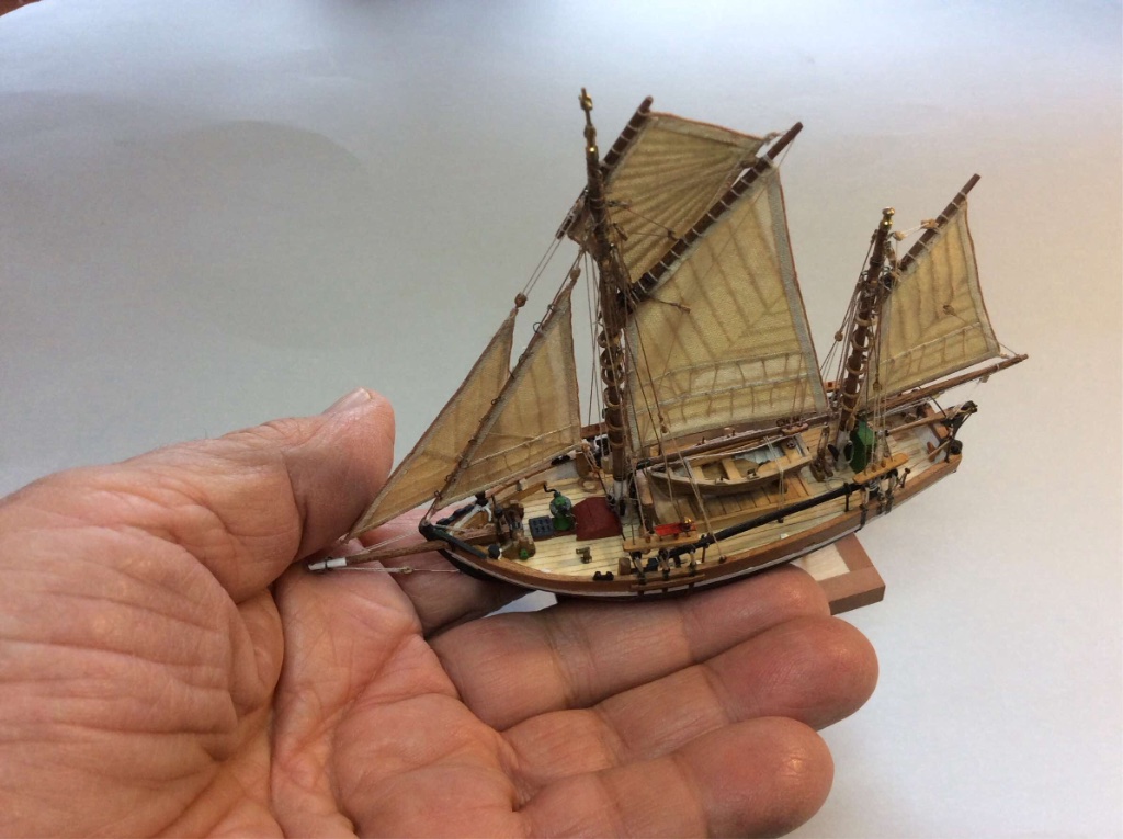

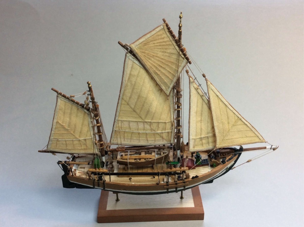

Ya está terminado el modelo, listo para ir a su urna.
Gracias a todos los que habéis seguido este hilo.
cuartara
Mensajes: 782
Re: “María”, Fischenewer de Finkenwerder
Mensaje por cuartara »

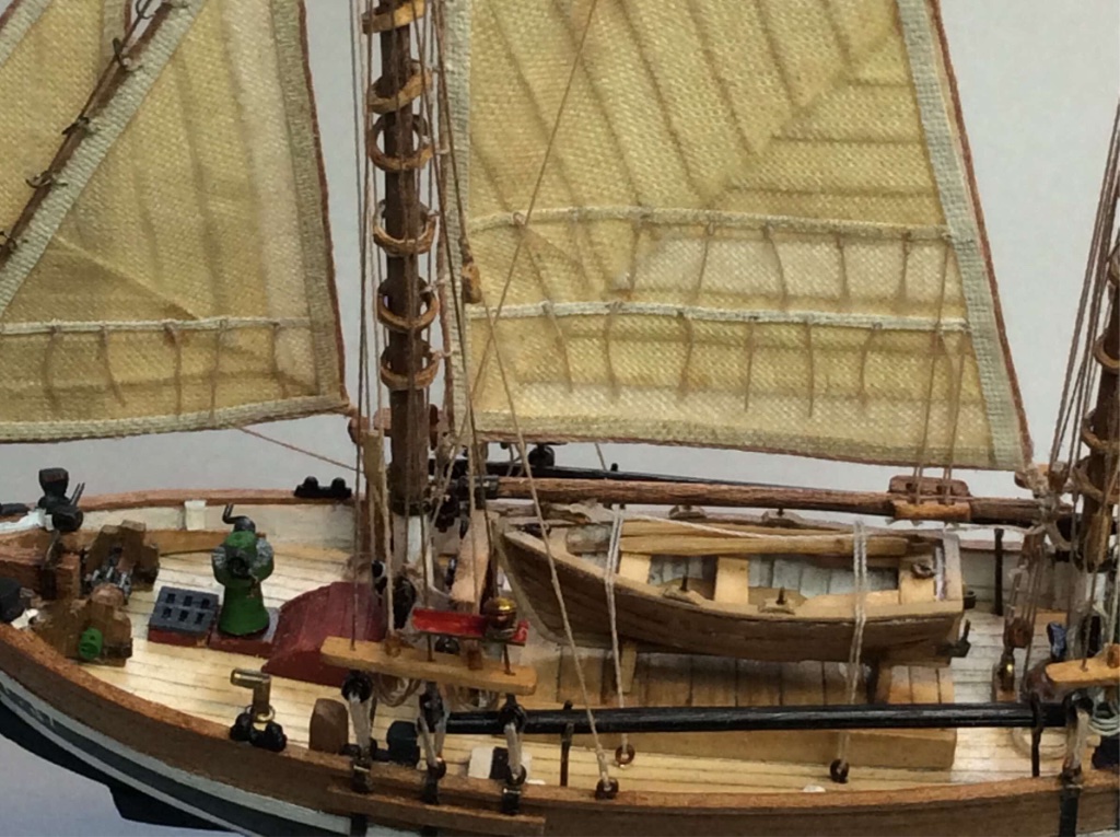

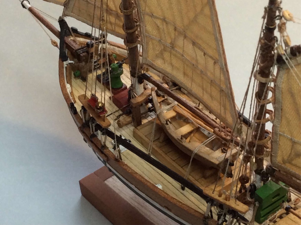

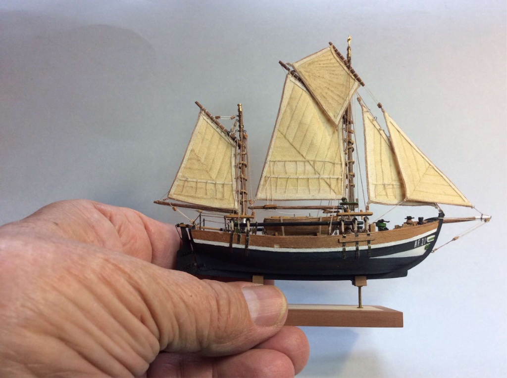

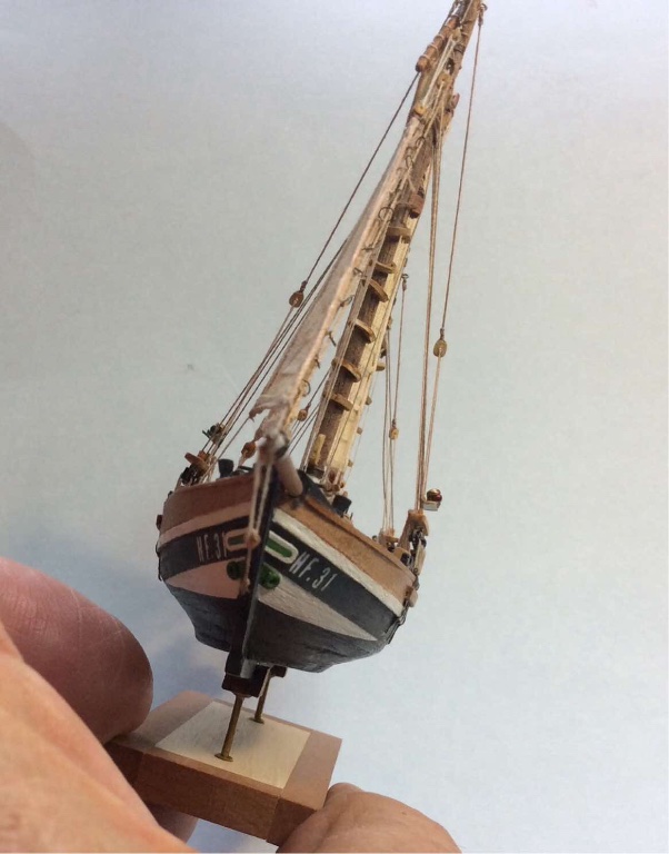

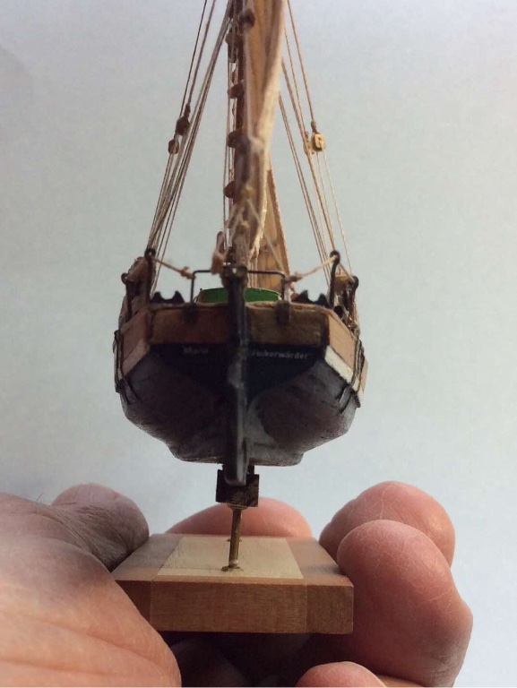

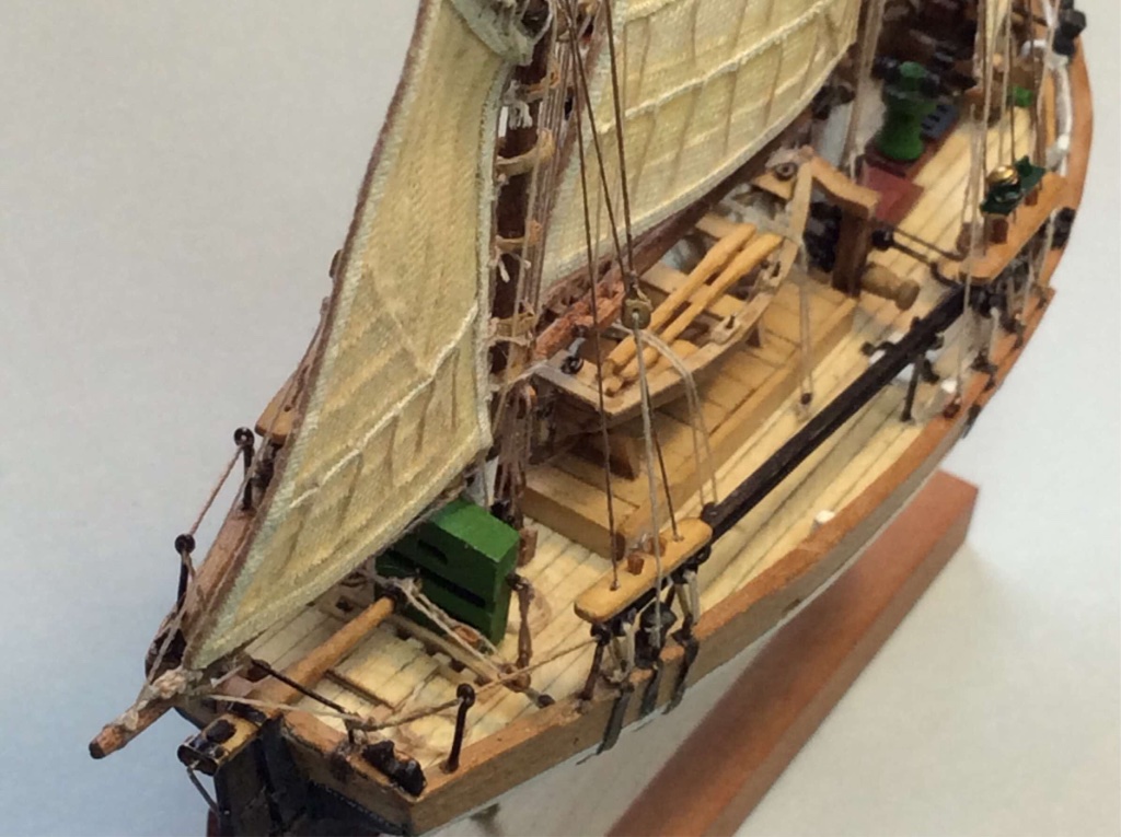

Más imágenes
Un cordial saludo,
Mensajes: 2781
La verdad es que viendo las 4 primeras fotos, lo primero que se te ocurre es que es un modelo muy bien hecho y mejor detallado..
...pero cuando ves la 5 foto y te das cuenta de la escala...
Impresionante.
Enhorabuena
Me llama muchísimo la atencion la confección de los paños de las velas .
Seguramente las crisis posteriores a las guerras mundiales, tendrían algo que ver con ese aprovechamiento de piezas de tela para la confección de aquellas
Es que si no, no le encuentro sentido a tanta puntada.
