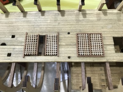

Hola Schrader, admiro tu cuidadoso trabajo y tu interés en mejorar el kit.
Pero el enjaretado que te han hecho en mi opinión no está bien, suponiendo que la escala del kit sea 1/50 los agujeros de 3mm serían en la realidad de 15 cm. y los listones de 5 cm. intenta andar por encima, descalzo en mojado y mirando para arriba,
Una buena medida para esa escala es listón de 1 mm. y hueco de 1 ó 1,2 mm.
La Bounty tiene la ventaja de que los enjaretados son planos, no curvos y la desventja de que hay más puesto que las cofas van enjaretadas.
Es una bonita maqueta y los errores que tiene son fáciles de detectar si tienes la monografía, admás aunque no sea perfecta puedes ver la réplica en la película y en youtube.

Gracias Leopoldo por tu ayuda
Lo que he hecho fue tomar las medidas del enjaretado del kit y eso fue lo que me dio. Sin embargo todo tu argumento tiene razon asi que revisare a ver como lo arreglamos

Buenos Días
Bueno..... con relacion al maestro, por supuesto es mas que un honor, que esten pendientes y ayudando. Eso representa un esfuerzo mayor.
En cuanto al enjaretado, efectivamente, después de analizar las cosas, decidi seguir consejos y la diferencia es bastante grande, y el modelo gana muchisimo
NUEVO ENJARETADO, DE 1.5 mm
VIEJO ENJARETADO DE 2.5 mm QUE TRAE EL KIT ORIGINAL

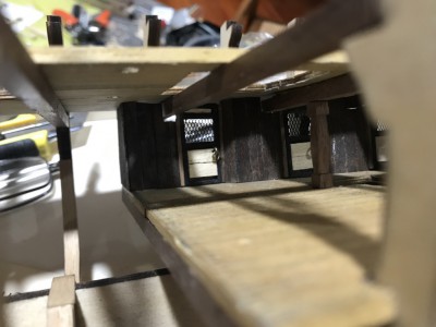

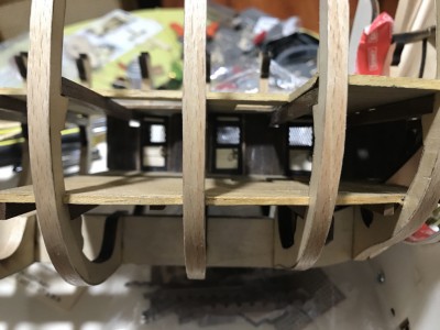

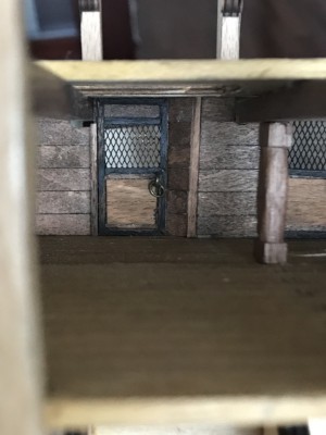

Con respecto a las cabinas de la cubierta inferior, Iniciamos el trabajo de construccion, encontrando otro error en el kit original, y la altura que hay entre la cubierta inferior y la intermedia. Esta es solo de 3.5 cm lo que por la escala representa solo 1.75 m de altura libre menos los Baos que son de 5mm o sea 25 cm para altura a fonde de Baos de 1.50.
Con esto como realidad, el manejo de las escalas para apertura de puertas en cabinas se dificulta y aparece como desproporcionado abrir puertas de 90 cm (1.8 cm en la escala).
Decidimos pues, abrirlas de 75 cm (1.5 cm en la escala) y lo último para recomendar, es que al tener la cubierta intermedia ya colocada, el trabajo se dificulta muchisimo.
Pero ya iniciamos y asi es como lo veriamos una vez instalada. En la película los maderos son verticales, sin embargo en la monografía pareciera que fueran horizontales.

Hola Schrader, ten cuidado con los dibujos de la monografía porque no están a la escala que dicen estar, pasa mucho con este tipo de libros.
Concretamente la pág. 74 , 75 en que pueden medirse bastante bien puertas y alturas no está a 1/96 sino a 1/92, lo digo en base a comparar la manga máxima medida con la real, que era tal como indica en la pag.8, 24 pies y cuatro pulgadas.
Las puertas de las cabinas tenían dos pies de ancho ( 61 cm) y la altura libre entre baos oscilaba según en qué zona se midiera entre 6' 3" a proa, 5' 7" en el centro y 7' a popa. No te parezca poca altura, he visto alturas de 1,20 m. y menos.
Otra es que es casi imposible encontrar un kit que esté a la escala que declara, algunos tienen varias escalas.
El enjaretado está mucho mejor.
Re: Bounty AL por Schrader
Gracias Leopoldo
segun tu experiencia tendria sentido repetir las puertas en vez de 1.5 cm a 1.2 cm? Mejoraria el modelo? o se puede dejar pasar y corregir en las proximas
A mí me parece que no se nota y encima no tiene importancia.
La Bounty es muy bonita y por eso no va a desmerecer.
Si quieres echarle tiempo hazte el espejo de popa y las ventanas laterales de la cámara, con eso sí ganaría.
Bueno Leopoldo
En mi experiencia como modelista, hay una gran cantidad de carros antiguos. Alli aprendi que cuando en casi todos los momentos, es uno el que no queda satisfecho y siempre estara con el sindrome....... NES (No estoy satisfecho)
Asi que en esta ocasión decidí ver la peliicula y note que el entablado de las cabinas es armado verticalmente y no horizontal, y sumado al hecho que las puertas no me habian gustado mucho......decidî fabricarlos de nuevo.....
Con esta escala y con los planos, procedere a terminar el encabinado de esta cubierta.

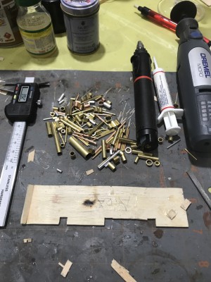

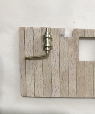

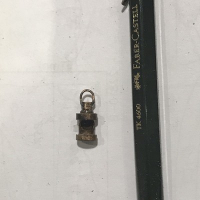

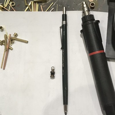

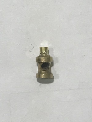

Hoy quiero contarles que ademas de las cabinas, he decidido construir unas lamparitas para adornar un poco el "muñequero" interior.
Para esto tomé unos tubitos de latón
Con un juego de diámetros construimos el esqueleto usando soldadura que viene lista en jeringa con un sopletico para el efecto.
Posteriormente, se envejece
Buenos días Schrader.
Vaya, que ingenioso. Todos esos pequeños detalles son los que dan "vida" al barco y además lo hacen más realista. Muy bien.
Jaime
Jaime
Gracias Jaime
Se trata de disfrutar. Y la verdad...... este me lo estoy gozando
Aca la que hicimos para instalar en la pared
