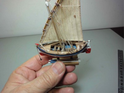

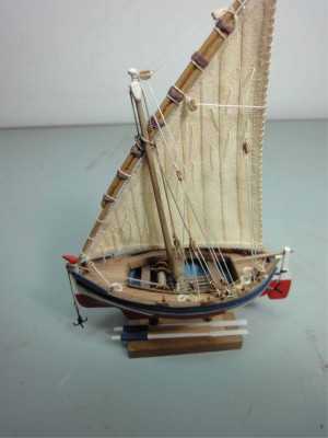

Hola. Javier, tu almejera está muy bien aparejada, como siempre.
A mí me parece mucha vela para un barco que no se aleja de la costa y que solo la utiliza para ir al lugar de pesca, a no ser que esté muy alejado.
Además creo que es de una zona bien ventilada.
El aparejo a primera vista está un poco sobrecargado de maniobras, pero si cambiaba de fondeo con frecuencia estaría , en parte, justificado.
Michael, tu almejera está aproximadamente a 1/11

Hola Michael. le he comentado a Cincodedos las pequeñas modificaciones que yo haría a su aparejo y las ha considerado razonables.
En resume es un redimensionado de las perchas y una simplificación del aparejo
Estoy dibujandolas y cuando estén se las paso para que vea si le parecen bien.
Las perchas que forman la antena llevan un labrado cóncavo convexo que deja la pieza muy "aparente" y en navegación le da una curvatura que da gusto verla.
Una cosa que puede ser discutible es que en mi opinión las falcas triangulares que hay sobre la regala de proa no deberían montarse si se va a navegar con latina, porque obligan a subir el puño del car lo que a parte la pérdida de rendimiento de la vela supone una herejía en la figura de la latina clásica de levante español.
Además en las fotos y planos va en esas piezas el nombre Juana y José, que no dudo que fuera, pero el lugar obligatorio para el nombre son las aletas, a falta de espejo de popa.
Yo creo que se montaron cuando se dejó de usar la vela para el trabajo.
Y la otra es la posición del banco de arbolar. No dudo de que Alfonso levantara bien los planos pero a su ubicación le veo dos inconvenientes: deja la fogonadura del palo por la cara de proa del banco, que se me hace muy raro, dado el importante esfuerzo del palo hacia proa , y deja poco sitio para las piernas que tienen que empujar el torno.

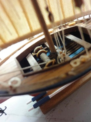

Gracias por las precisiones. Voy a medir el espacio que es necesario para el torno y las piernas del que lo impulsa a ver si puedo llevar un poco hacia proa el banco de arbolar, porque si lo dejo como está y hago la fogonadura en la parte de popa del banco, me queda el palo algo más inclinado de lo que quisiera.
El tamaño de la vela aunque a primera vista me parecía un poco subido puede estar justificado por la manga, que es muy grande.
Para saber si un casco ha llevado vela latina, en mi opinión, hay varias pistas:
El codaste de popa, porque es una pieza que suele durar y de haber llevado vela tendría una muesca en forma de medio círculo para el laboreo de la escota, que no se ve ni en la foto ni en los planos.
Otra pista es el timón, si cala más que la quillla lo que tiene de ancho es de un velero, pero el timón no dura mucho
La caña de un velero latino suele entrar de arriba abajo en vez de proa popa como tienes en tu plano.
El banco de arbolar tiene una escotadura para el palo y un herraje por la cara de popa, y es más grueso de lo normal, unos 4 cm.
El palo necesita una pieza importante sobre la quilla, para la carlinga. Aunque se suprima el aparejo esta pieza suele quedarse porque hace de refuerzo estructural.
En la proa deben quedar indicios de agujeros para fijar un estrobo par el laboreo del davante.
Si algo de lo que apunto te parece equivocado por favor me dices.
