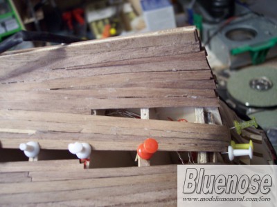

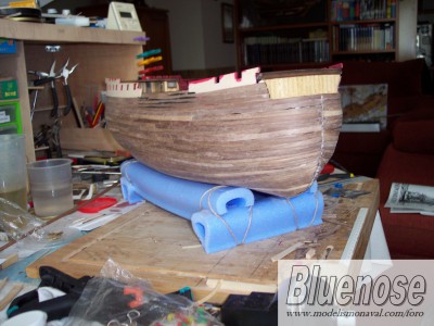

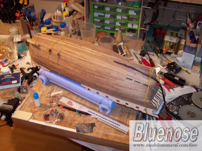

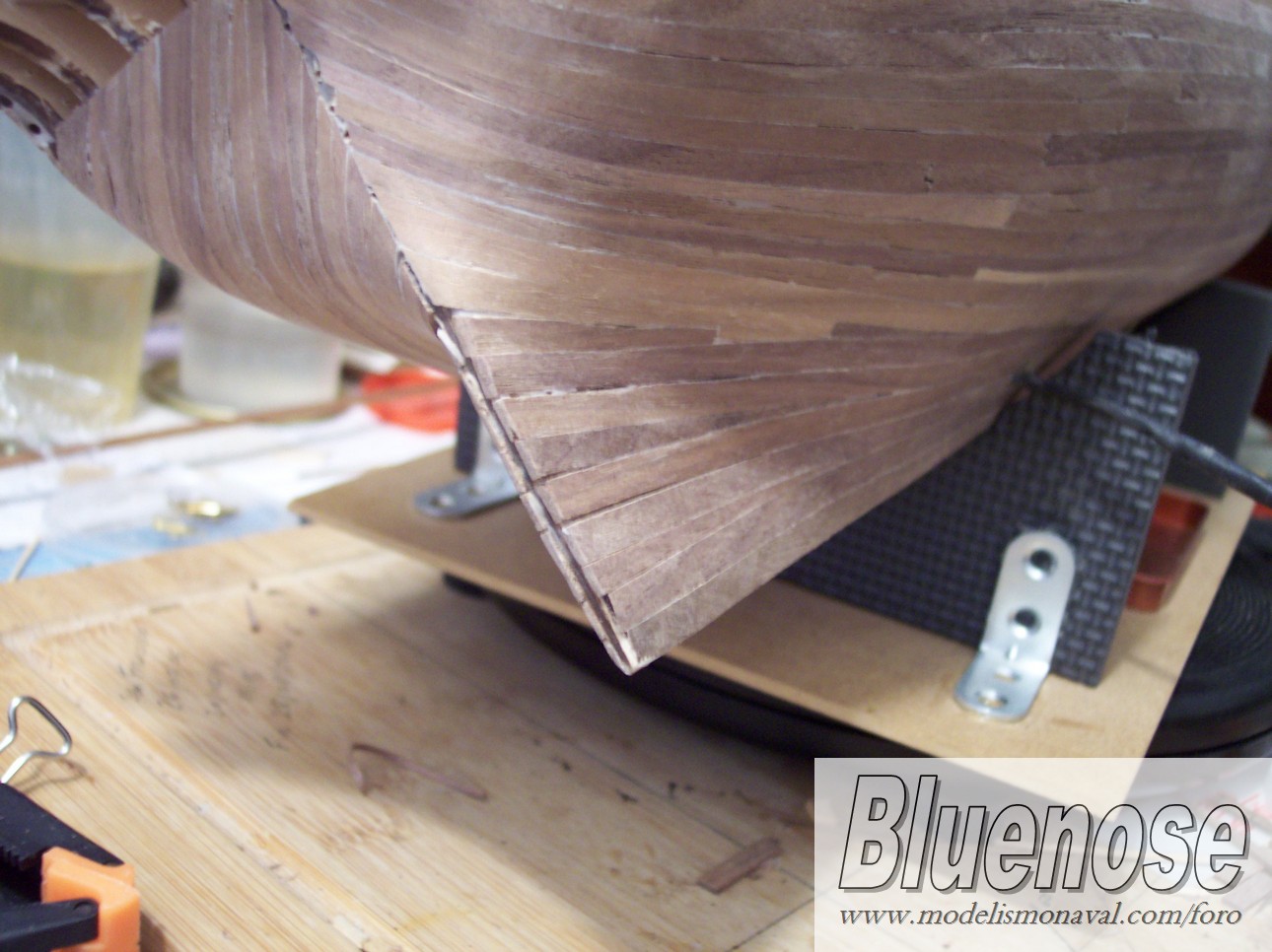

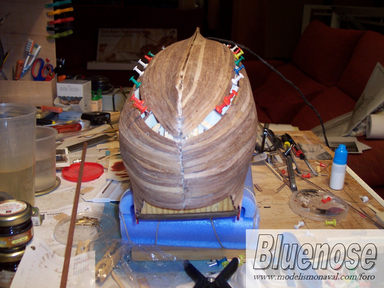

Forrado del casco

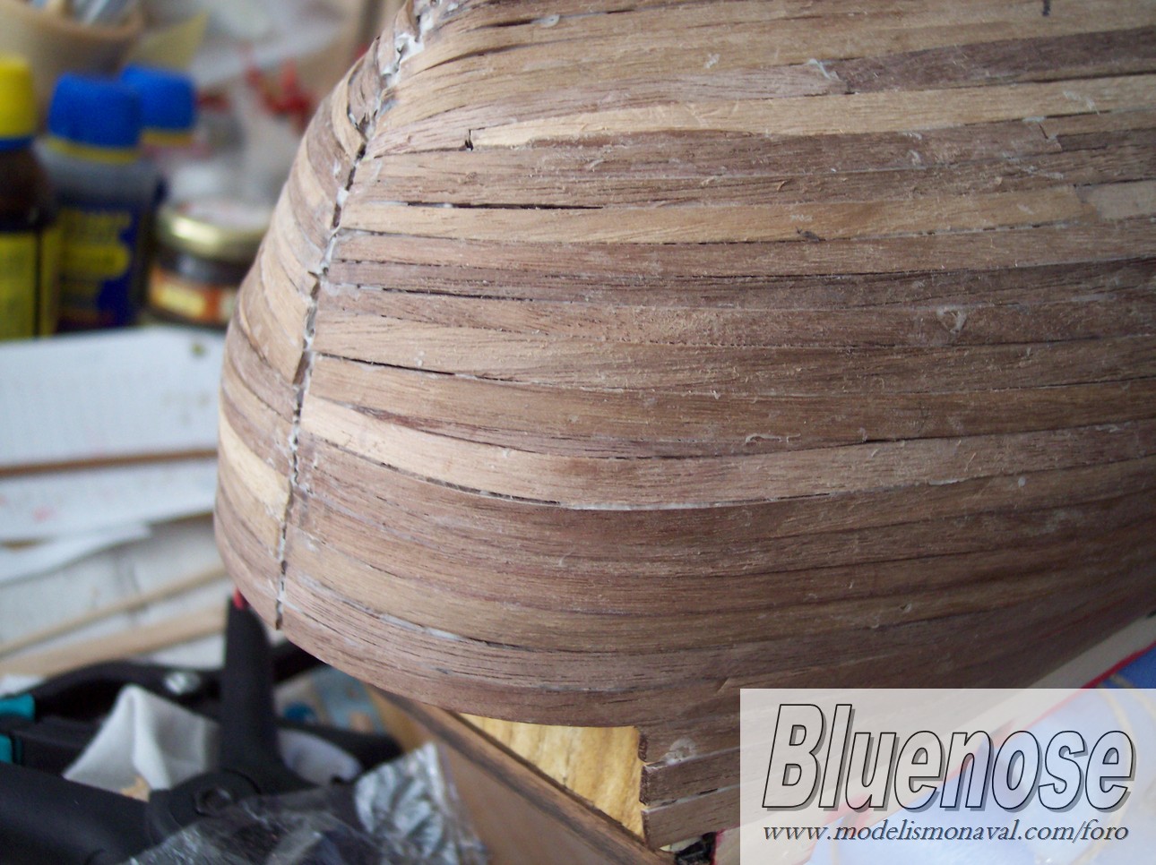

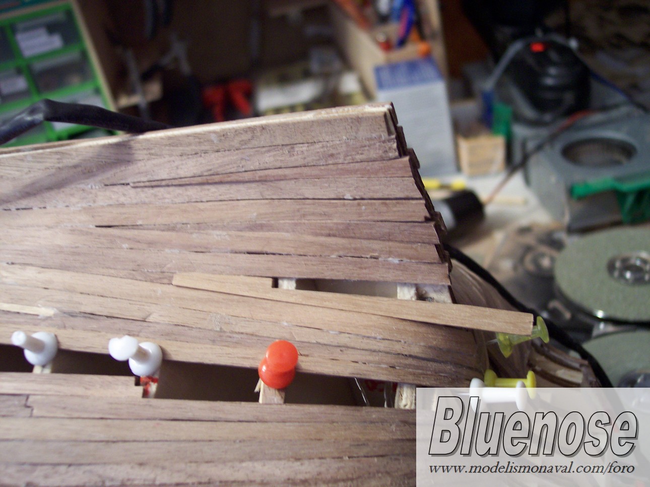

Bueno, esto se está acabando. Cada vez hay menos hueco para maniobrar y hay que ir planteándose el puzzle a cada paso que damos. Se tarda una eternidad en labrar cada traca y hacerla a medida. Y sin contar con problemas "sobrevenidos"

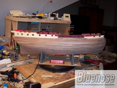

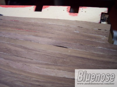

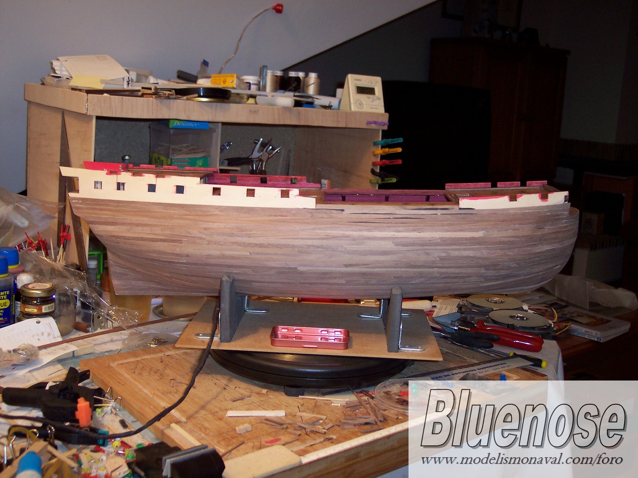

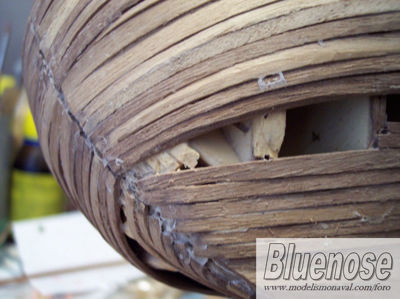

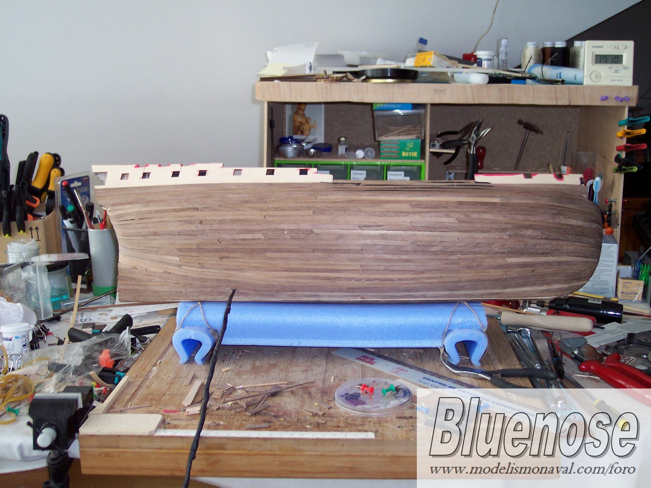

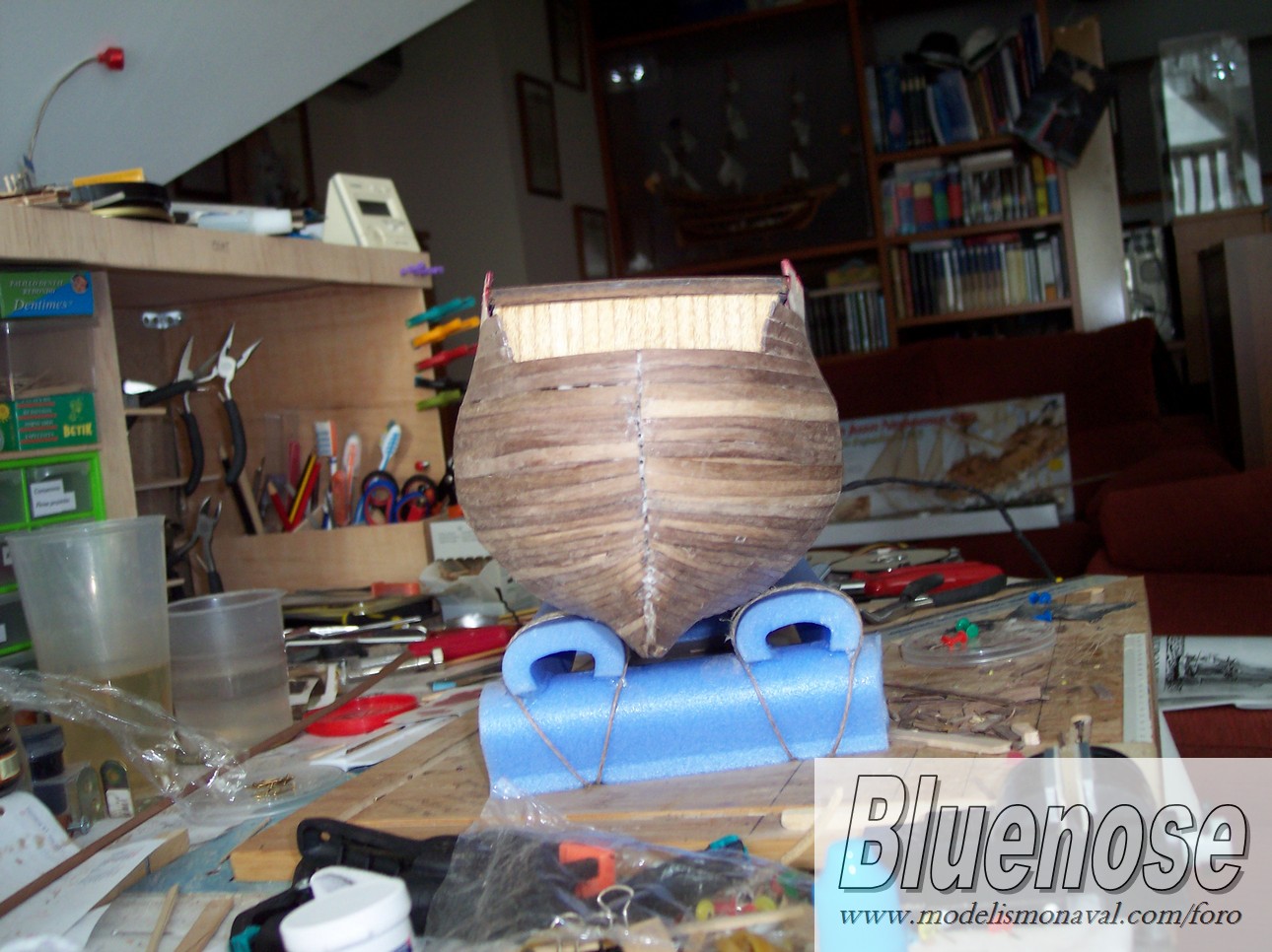

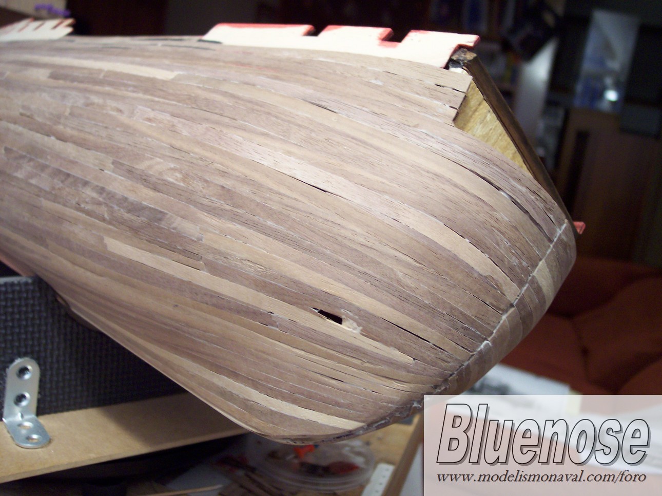

Terminando el forrado del casco
Ya terminando. Al final queda bastante "reguleras", lo he hecho lo mejor que he podido. Confío que con un buen lijado se consiga un acabado que sea medianamente aceptable...

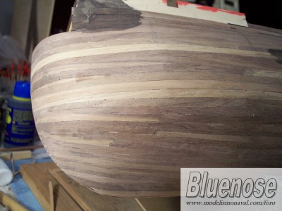

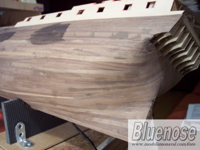

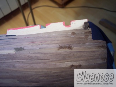

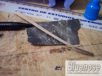

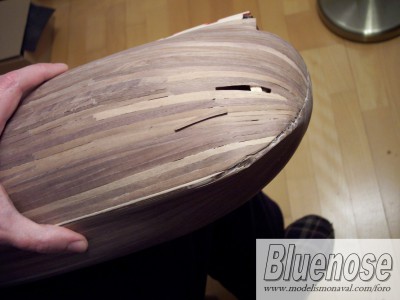

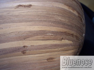

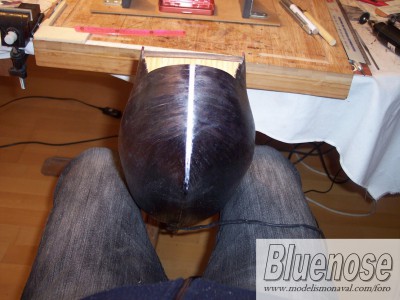

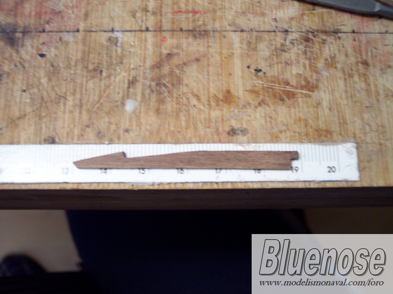

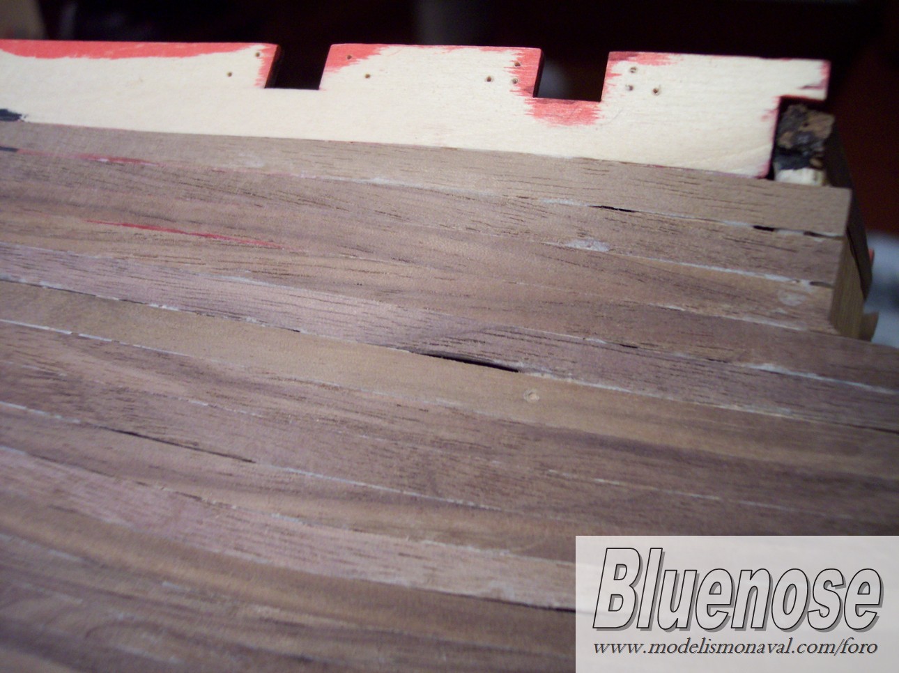

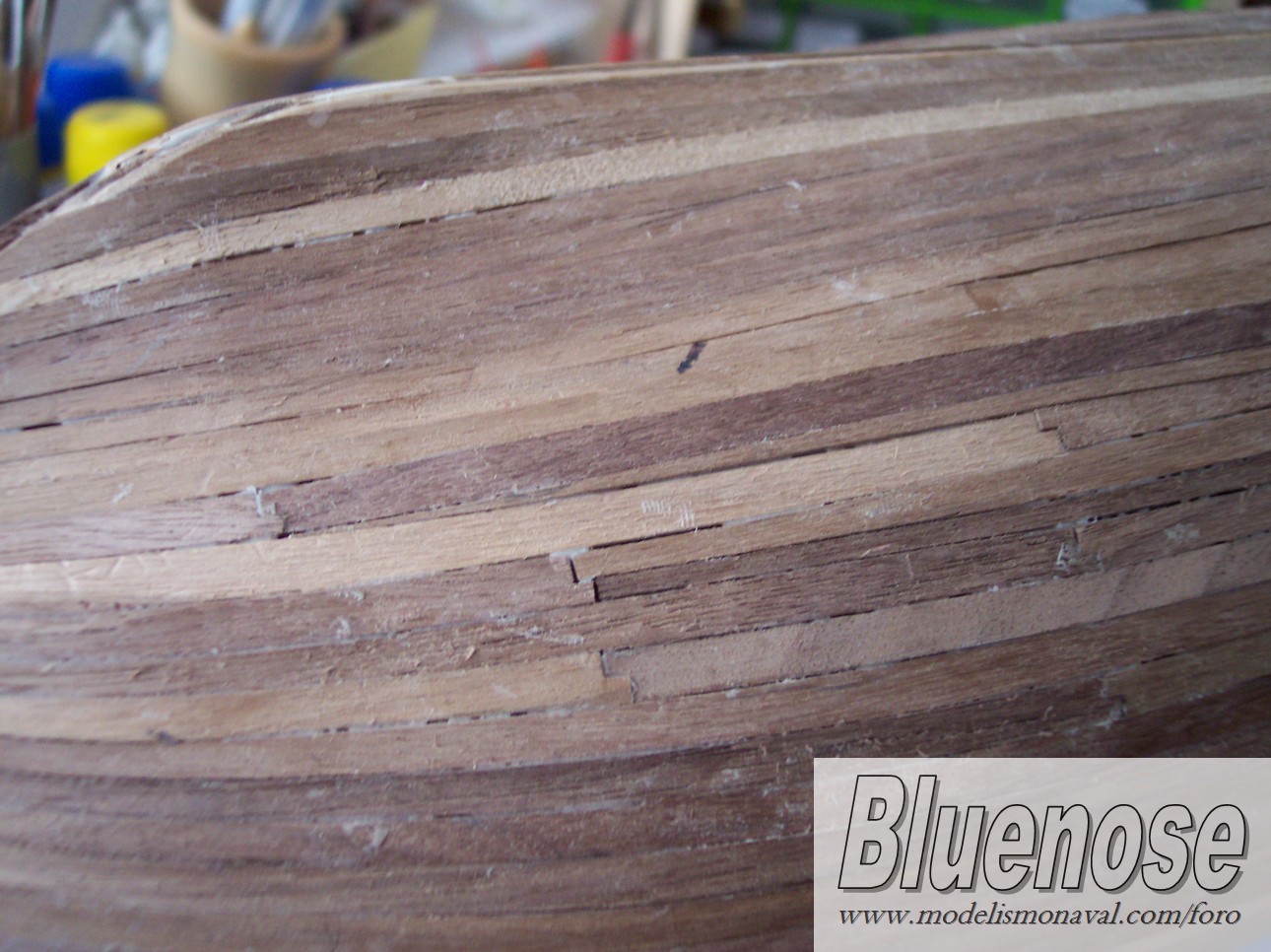

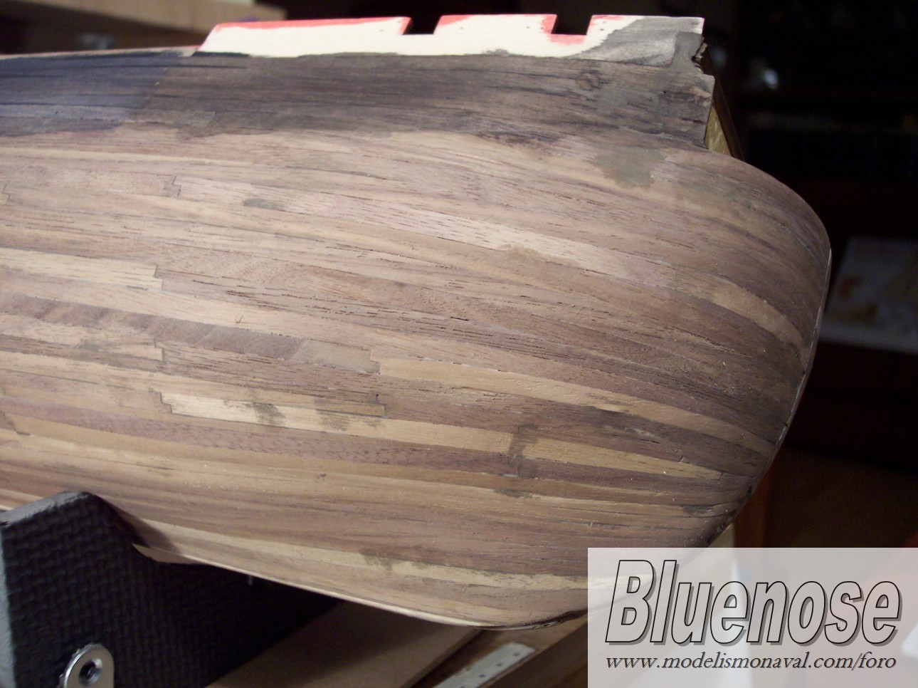

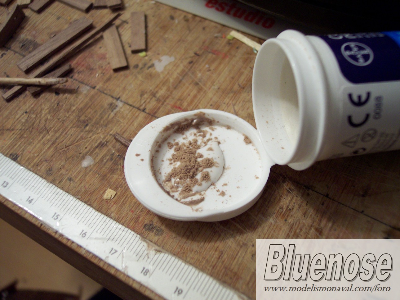

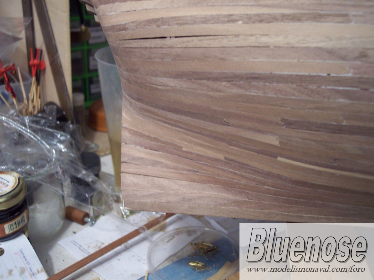

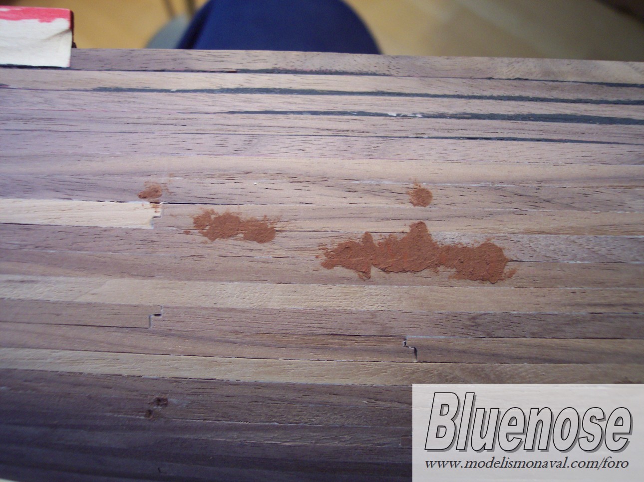

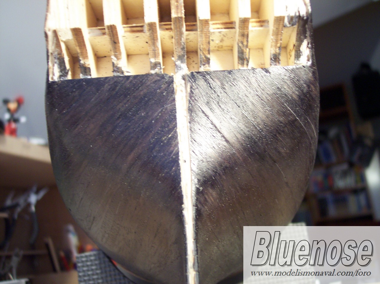

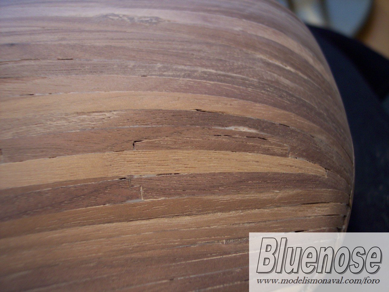

Lijado del casco
Bueno, pues como se suele decir, vamos a hacer serrín!!!
Una vez bien lijado, queda como el culito de un bebé de fino y suave. Sólo hay un problema, que en un sitio me he comido un trozo de traca que sobresalía demasiado. Tengo que agrandar un poco el hueco para poder meter un añadido. A ver si no se nota mucho.
También hay sitios en los que queda algo de holgura entre tracas, haré pasta de relleno con cola blanca y serrín que he recogido para disimularlo.
En fin, no se puede ser perfecto 8)
Jaime
Jaime

- Mensajes: 6025
Re: San Juan Nepomuceno por Jaime
Yo creo que te ha quedado bastante bien y tienes mérito, es raro ver forrar un kit así.
- Bluenose
- Colaborador Consejo Foro MN
- Mensajes: 1040
Muchas gracias, espero que después de rellenar los huecos y volver a lijar quede algo mejor.
El forrado es tal y como se explica en el manual (casi todo).
Jaime
Jaime

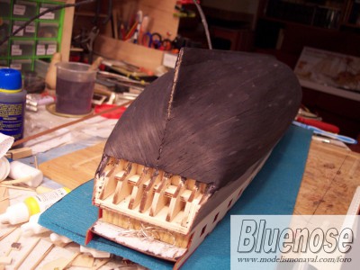

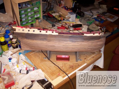

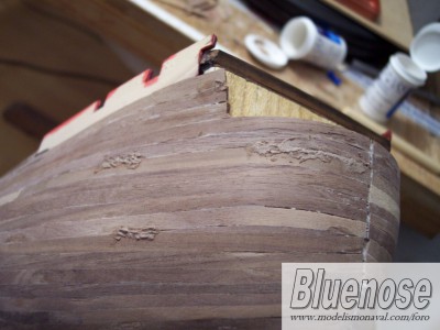

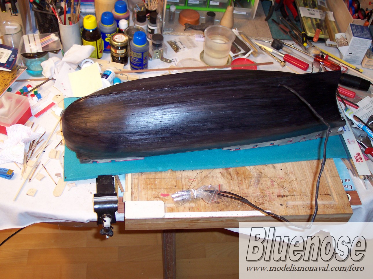

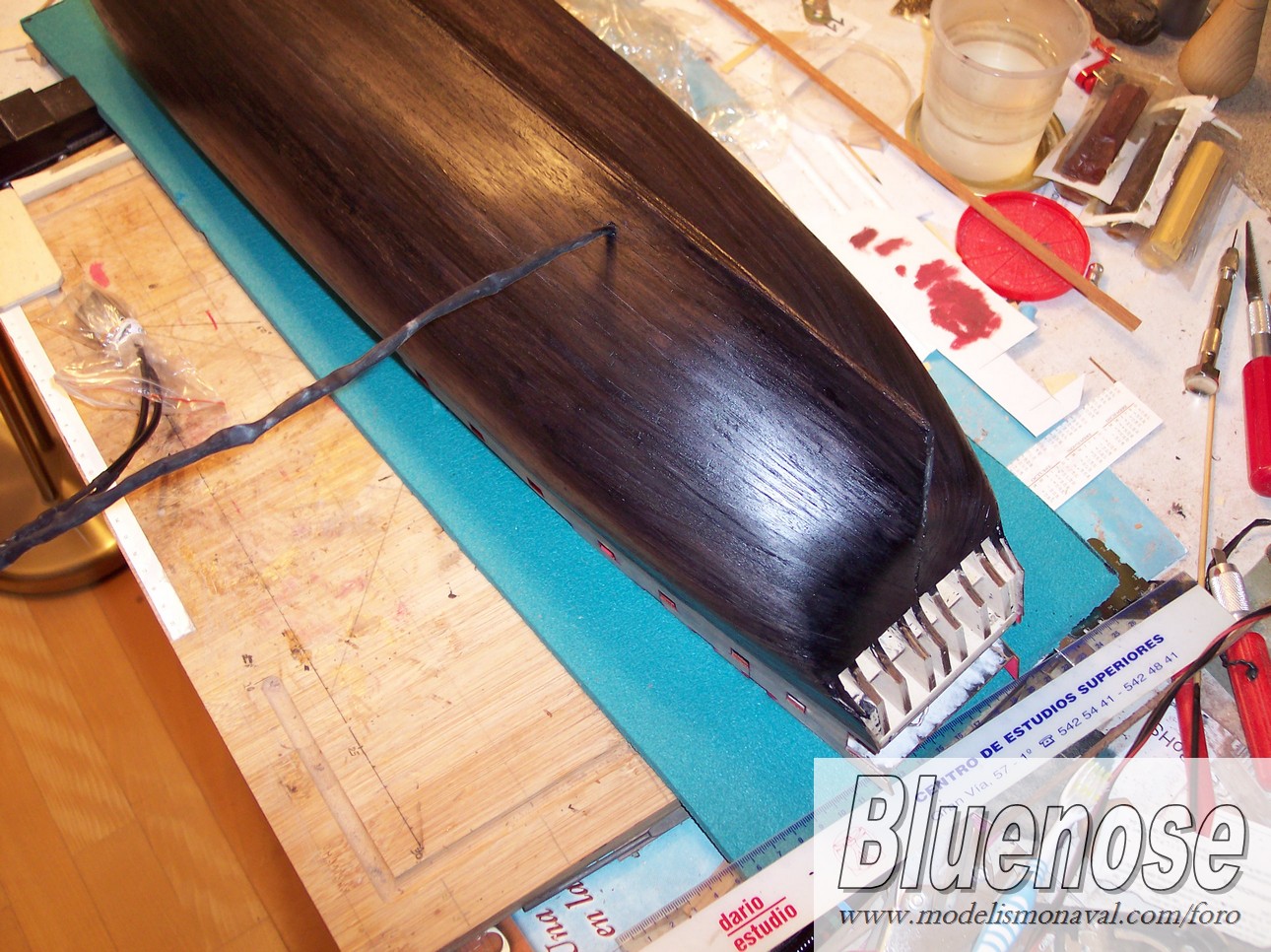

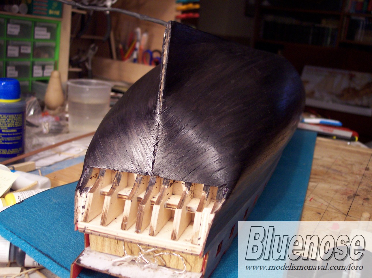

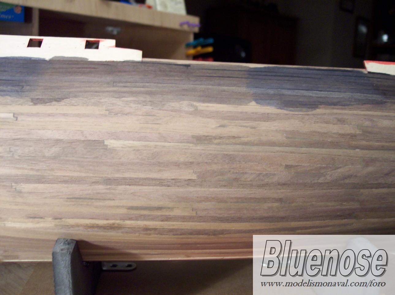

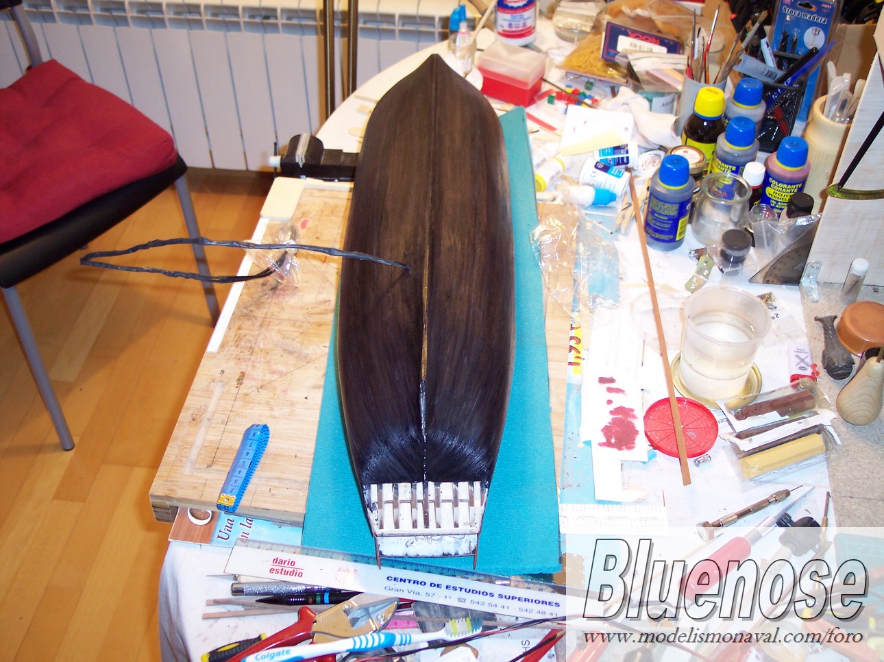

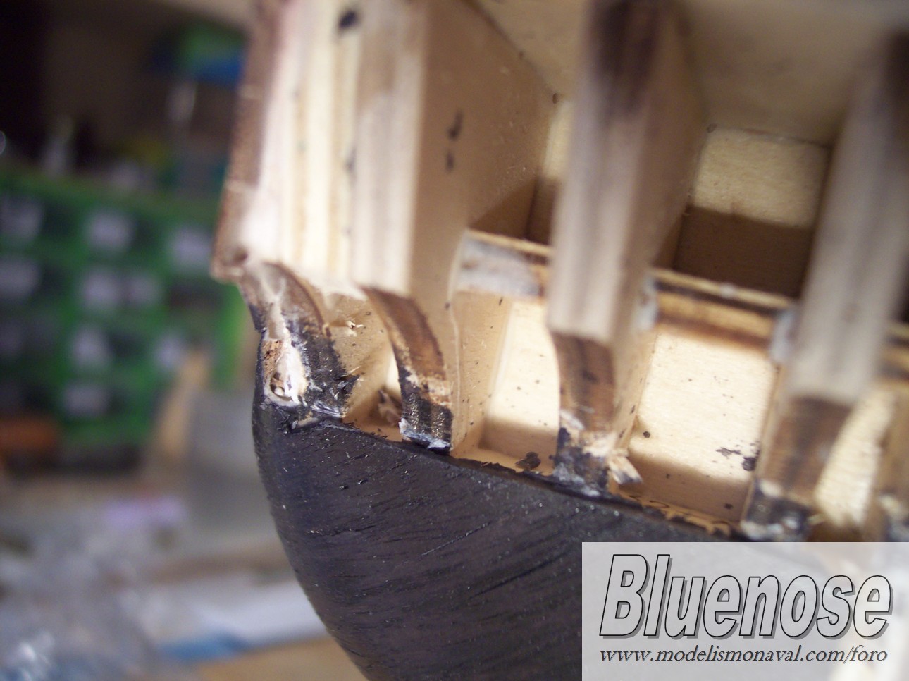

Terminando el casco

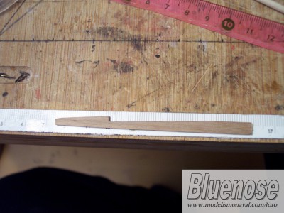

Buenas tardes.
Por fin he terminado el casco. Aleluya! parecía que no se iba a acabar nunca.

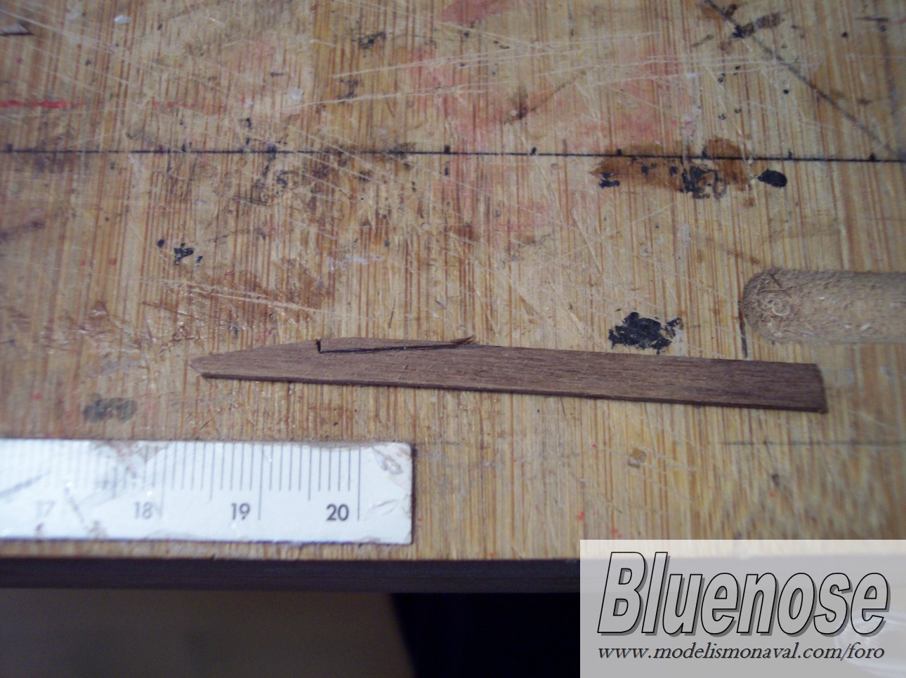

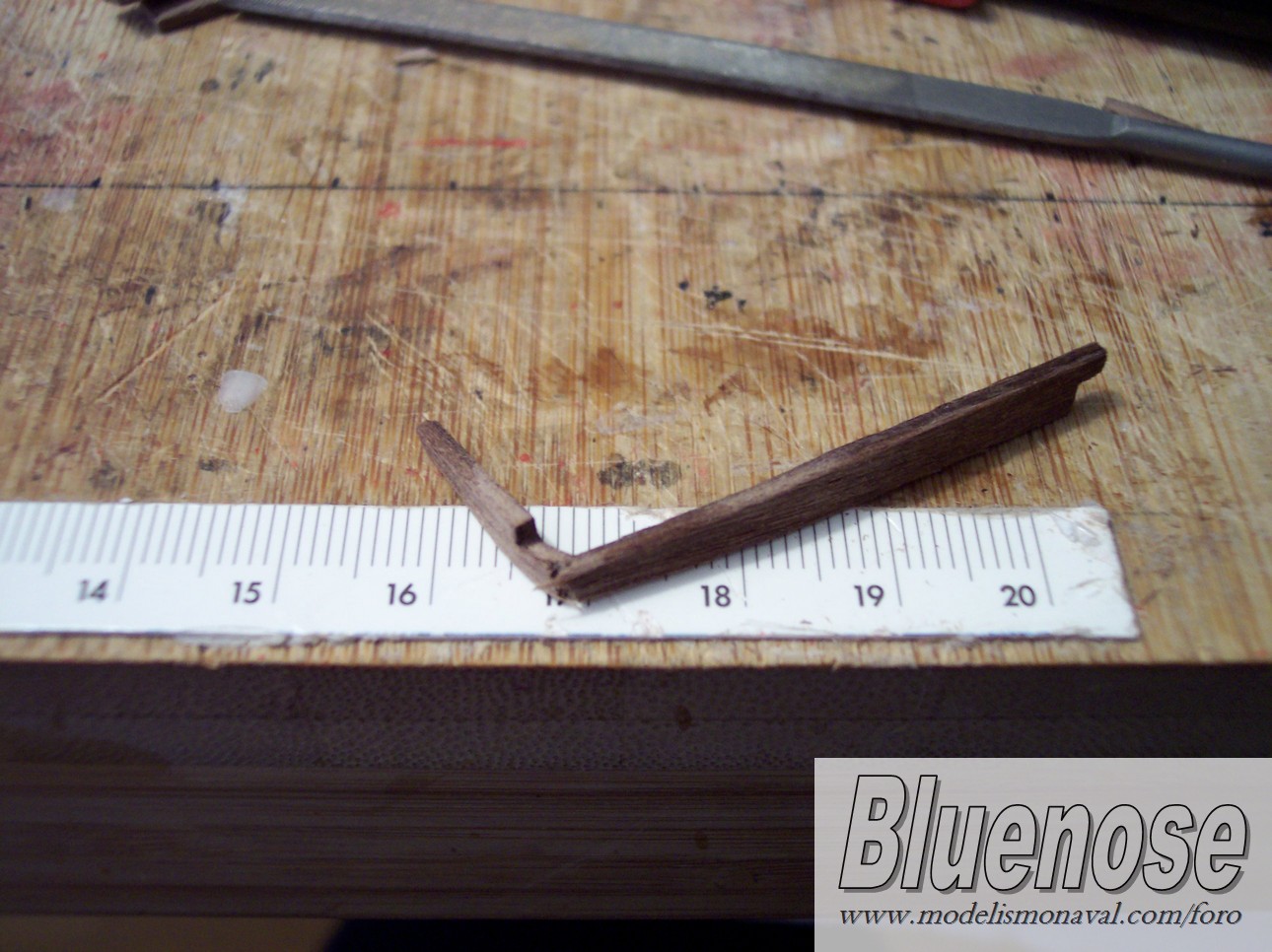

He puesto el añadido de la traca que se había volatilizado con el lijado y al final no se va a notar apenas, también he rellenado algún huequecillo que había quedado. Os muestro los tres métodos que he empleado y los resultados:

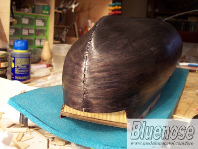

- Pasta de cola blanca con el propio serrín: Mal. Se queda excesivamente duro y cuesta lijar. Además como quiero dar tinte en lugar de pintar, el tinte no lo coge bien y se nota. No lo pienso utilizar más.
- Pasta de relleno color sapelli de marca "A": Regular, la aplicación es buena y coge bien el tinte pero merma un poco y hay que volver a rellenar.
- Pasta de relleno color nogal oscuro marca "B": Bien. Buena aplicación, seca pronto y coge bien el tinte. No merma casi nada. Es la que voy a utilizar.

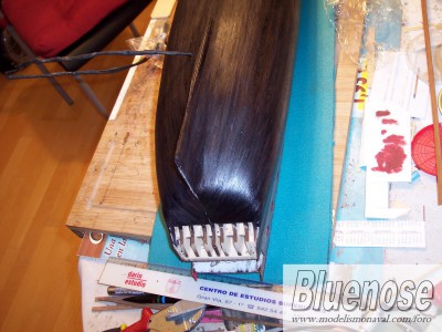

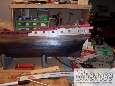

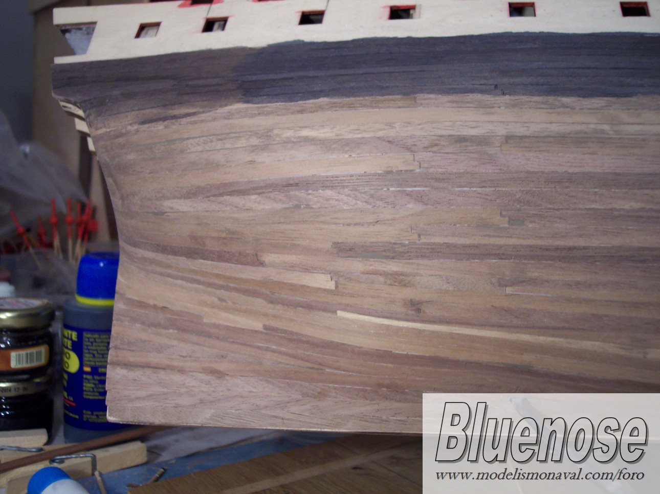

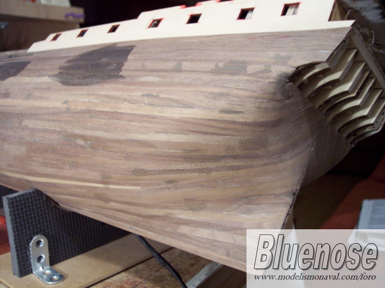

Una vez puesta la pasta en los lugares precisos y lijado con grano fino, le aplico dos tipos de tinte a modo de prueba. Negro y Wengé. El wengé queda "amarronado" así que me decanto por el tinte negro y listo.
Cuando el tinte ha secado completamente, le doy una capa de tapaporos y lo dejaré secando un día entero antes de lijar bien. Aquí es donde me he quedado.
Jaime
Jaime

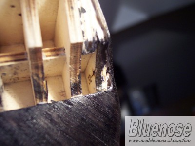

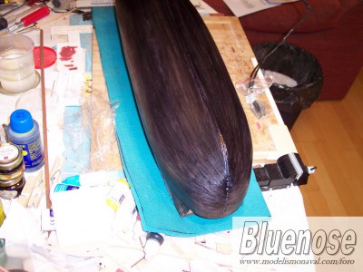

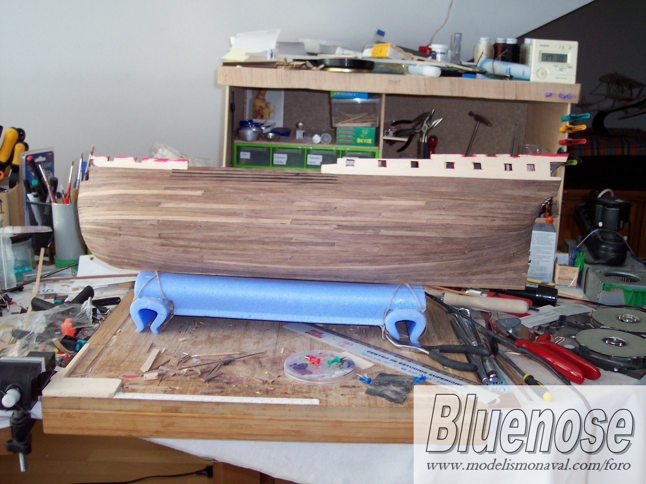

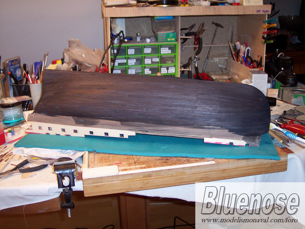

Tinte y tapaporos
No me cabían todas las fotos en el post de antes.
Aquí tenéis el resto.

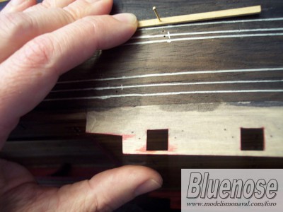

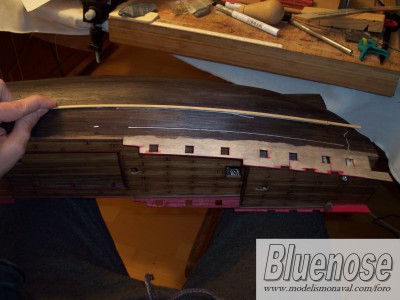

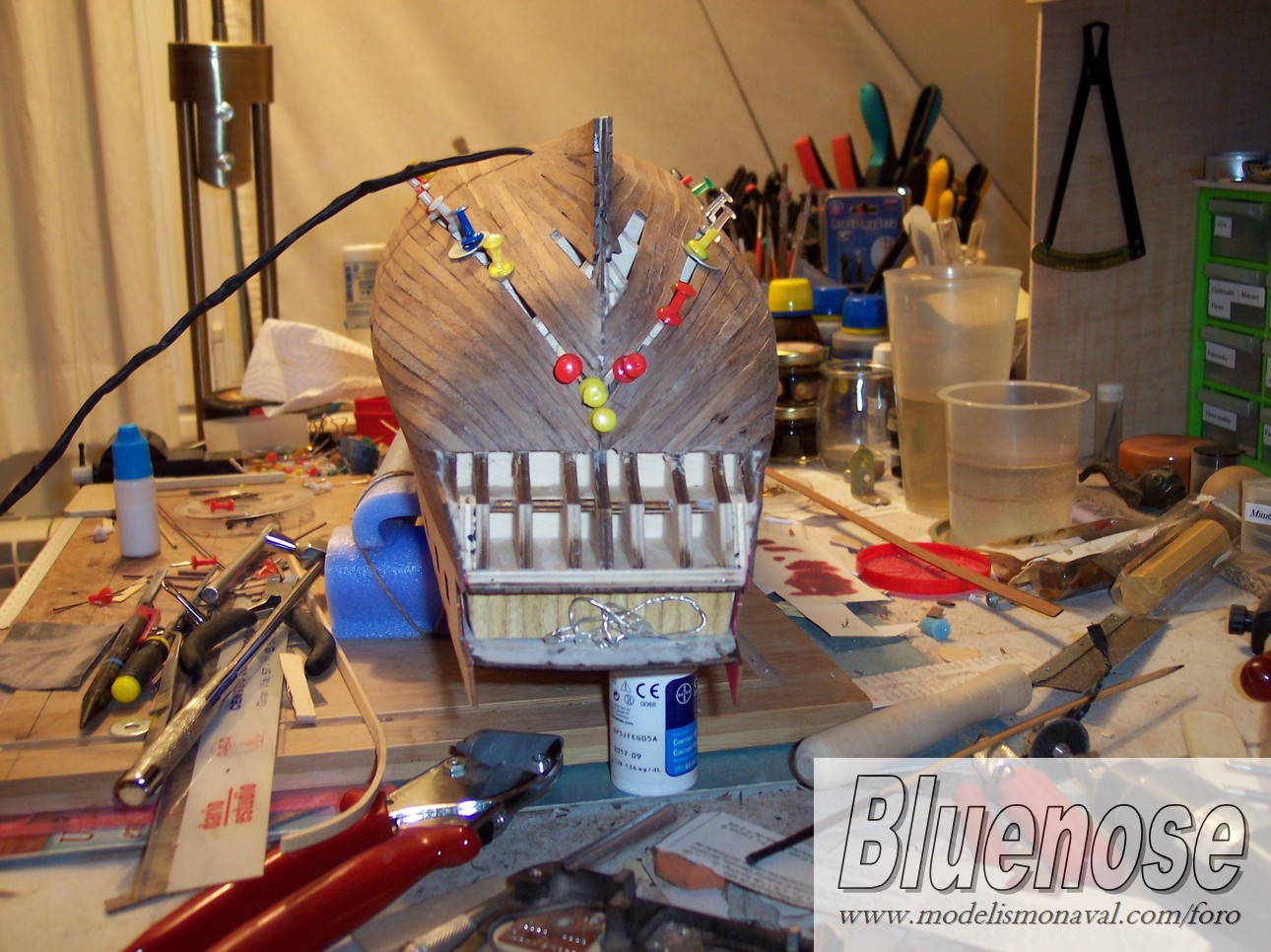

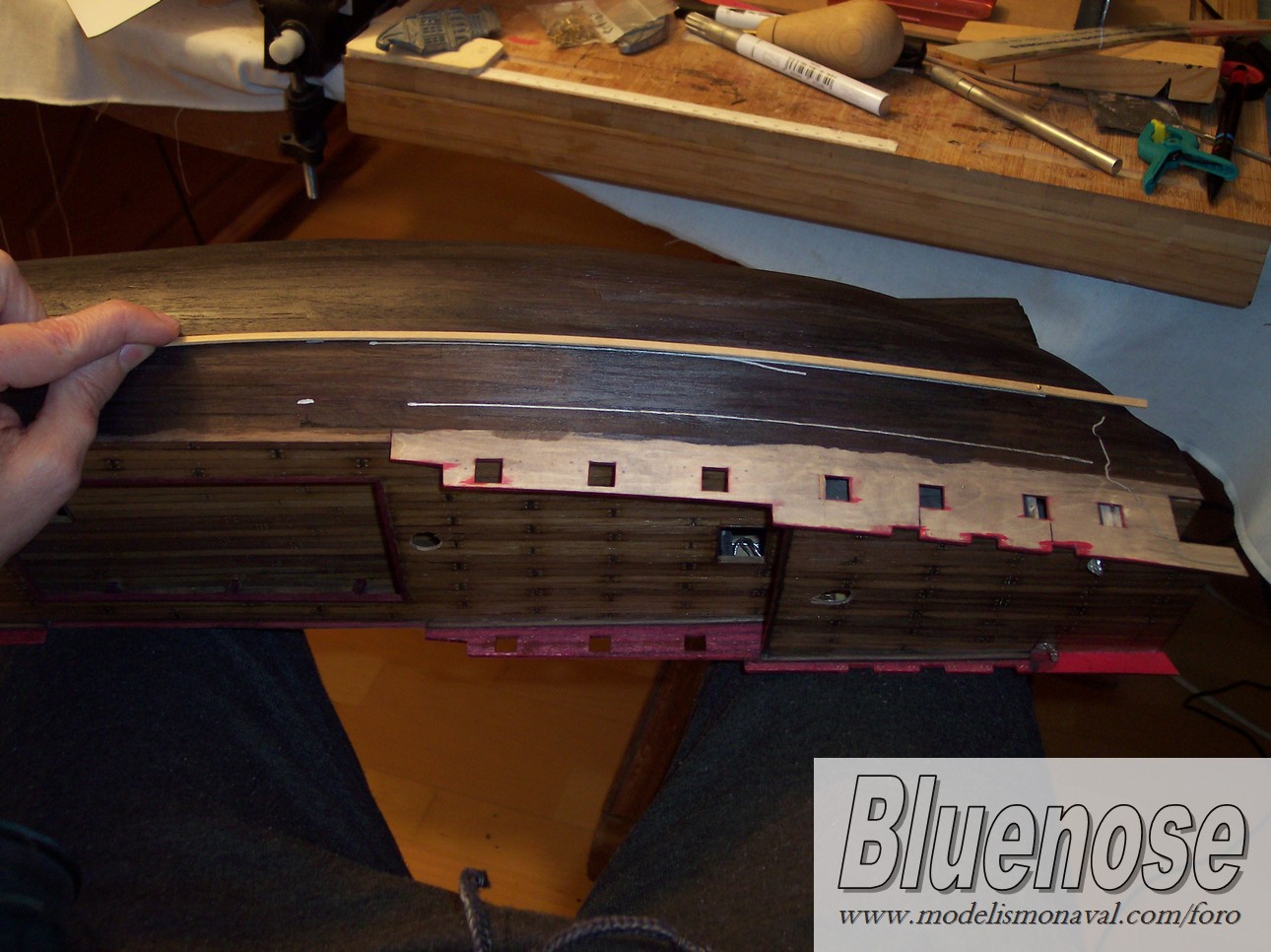

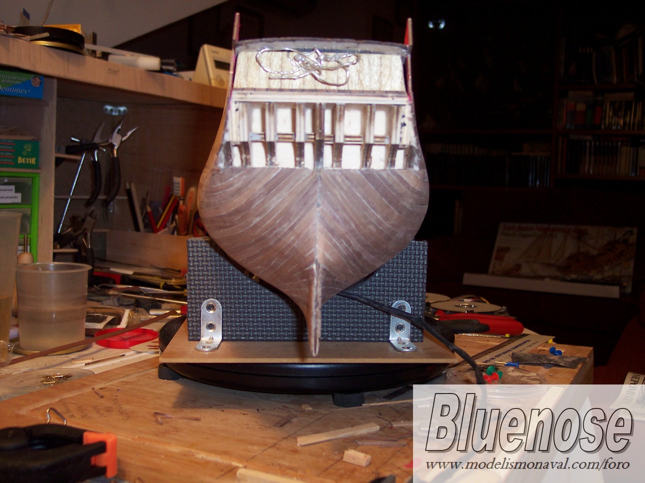

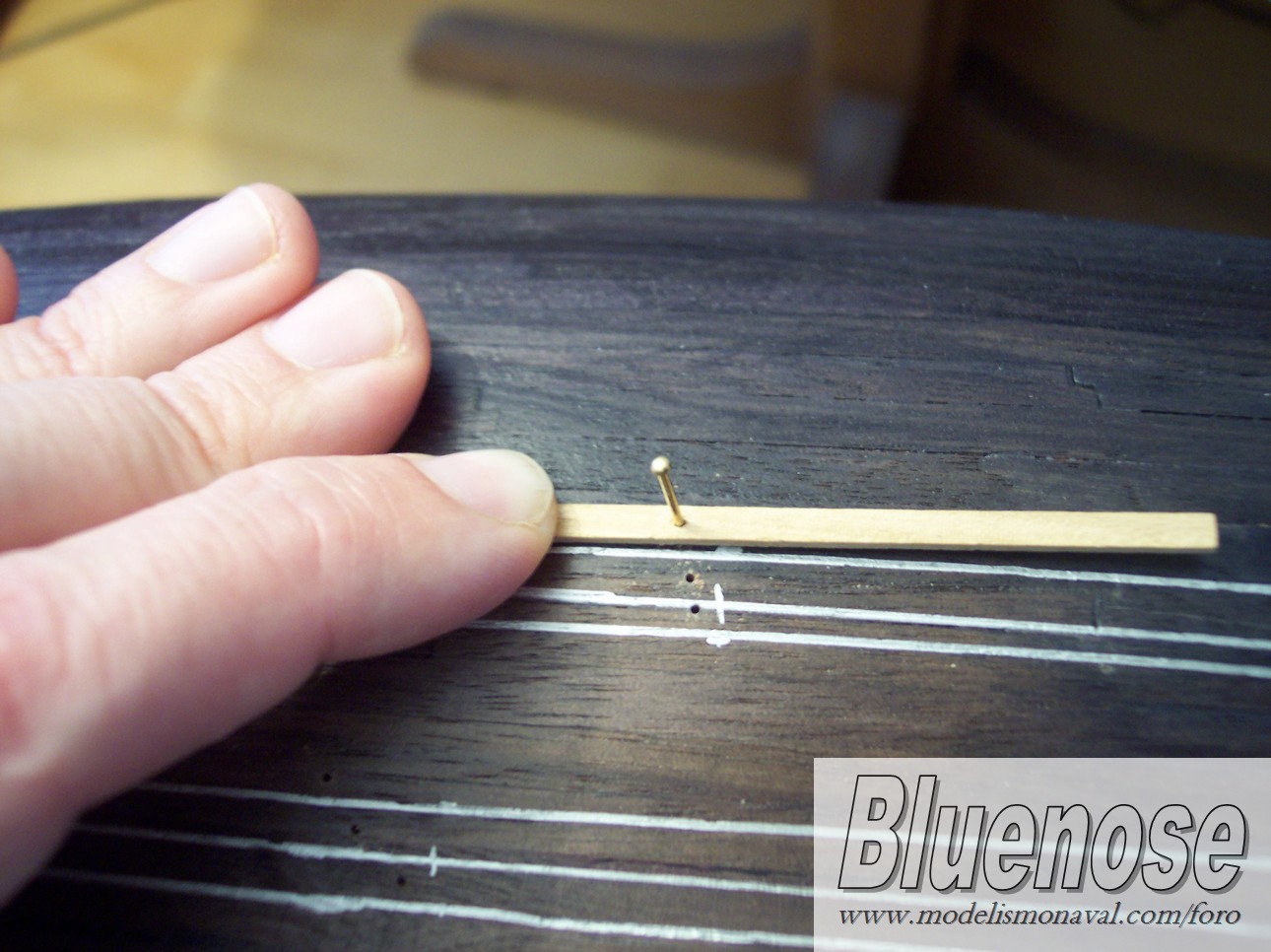

Casco

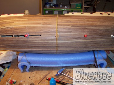

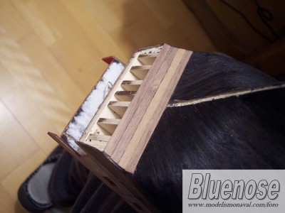

Buenas tardes compañeros foreros.
Voy a poner los últimos avances que he conseguido con el Nepomuceno, a ver que os parecen.

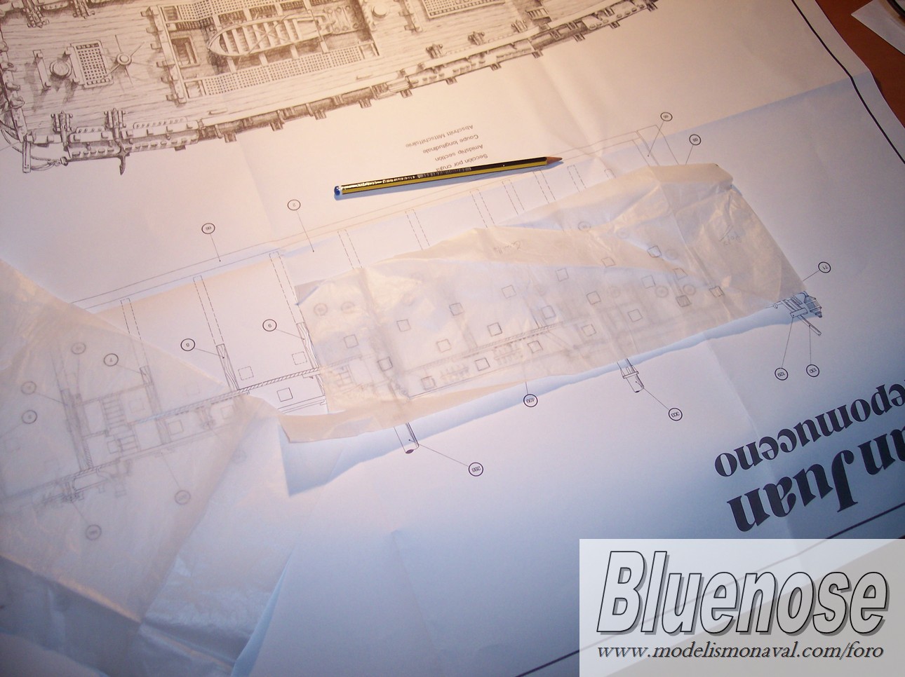

Como continuación a lo ya explicado anteriormente, hago el surco de la quilla y lo limo cuidadosamente para no tener problemas a la hora de encajar las piezas. Hago el macizado de algunos huecos de la popa (zona baja del espejo) para poder pegar las tracas sin que queden excesivamente huecas y con cuidado voy marcando los lugares estratégicos del casco donde van a ir situados los jardines, cintas y troneras.
Para las troneras, calco las posiciones desde el plano pero sólo de manera orientativa puesto que hay bastante controversia con la colocación en que las han puesto desde Artesanía Latina, así que sólo me servirá para hacerme una idea.
Trazo una serie de líneas a lo largo del casco con el fin de que me sirvan de guías. Utilizo una tablilla fina para simular el arrufo y que quede natural.
Jaime
Jaime
