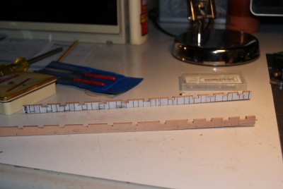

Hola a todos

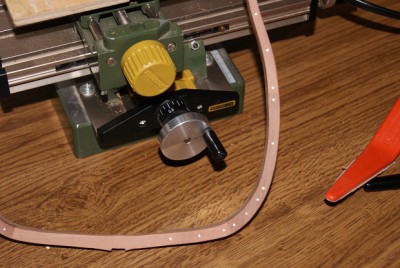

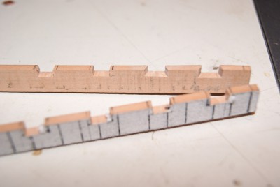

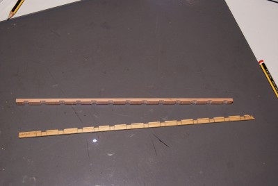

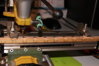

Elaboración de la sobrequilla y de los durmientes
fresado de la sobrequilla
sobrequilla y plantilla
durmientes
durmientes
saludos:
Edorta.

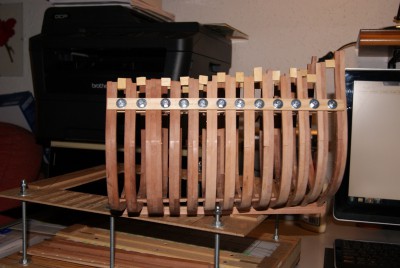

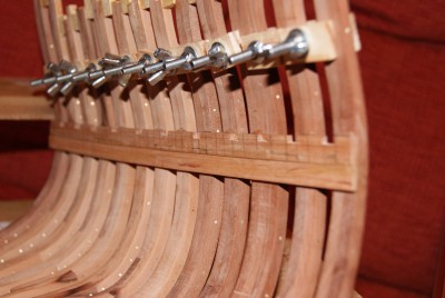

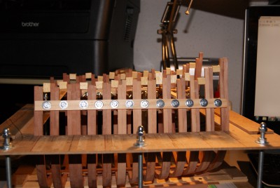

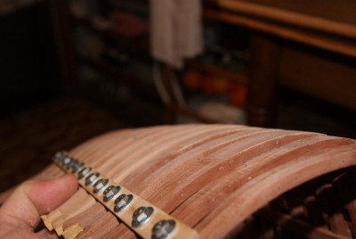

Hola a todos:
Por fin me he decidido con los pernos de encoramentar, los estoy realizando con alambre
de latón cuadrado de 1mm, adjunto un par de fotos
saludos:
Edorta.

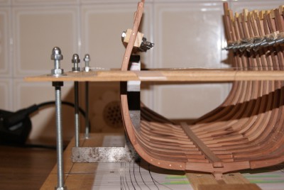

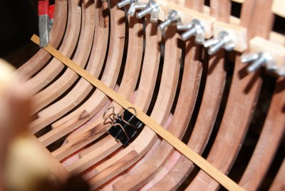

Hola a todos

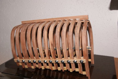

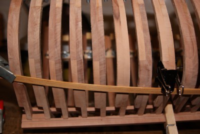

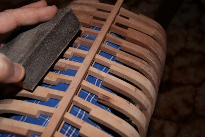

Lo primero dar las gracias a Ferrar por sus palabras de apoyo, y después poner unas fotos del
progreso del trabajo.
Por fin he sacado la estructura del astillero y antes de empezar a trazar la posición de cintas, durmientes,
portas, etc. tengo idea de lijar tanto por dentro como por fuera la estructura para suavizar las lineas de
apoyo de las tracas, para lo cual voy probando con unas tiras finas de madera (simulando vagras o forro interior o exterior).
Esta puede ser una larga tarea y cuando termine empezare con los trazados, tengo que mirar todos los foros posibles para aprender como se hace.
ya esta fuera del picadero
comprobando con un liston
saludos:
Edorta.

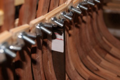

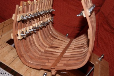

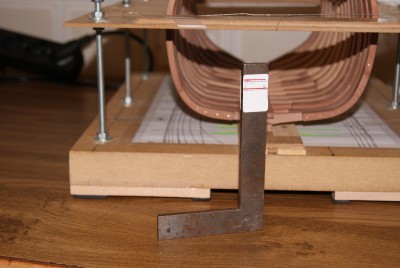

Hola a todos:

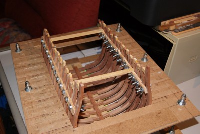

En estas fotos se ven los durmientes y su colocación.
Para medir las alturas utilizo una escuadra ( no tiene graduación ) con pegatinas
marcando las alturas del plano.
saludos:
Edorta.
