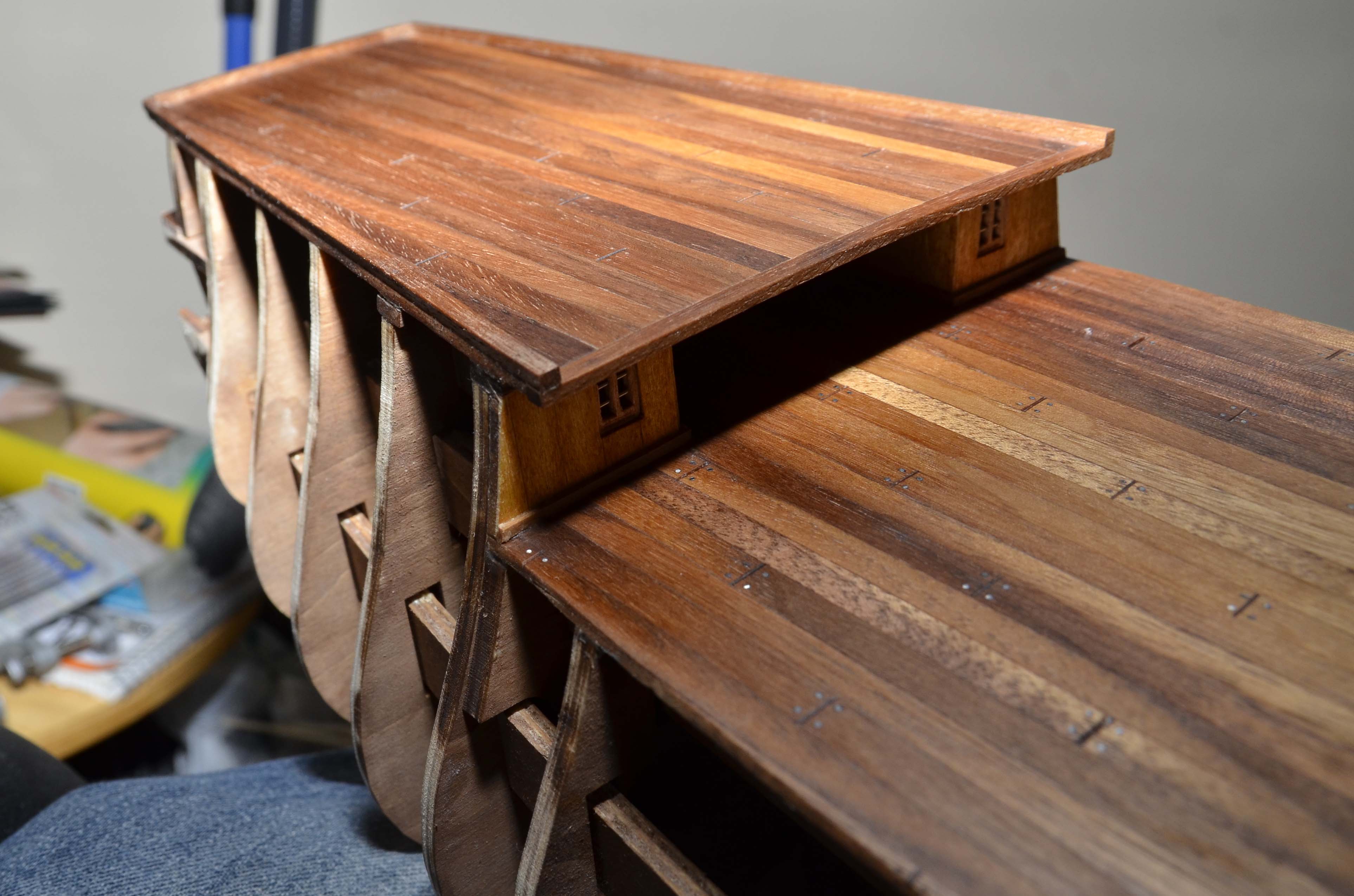

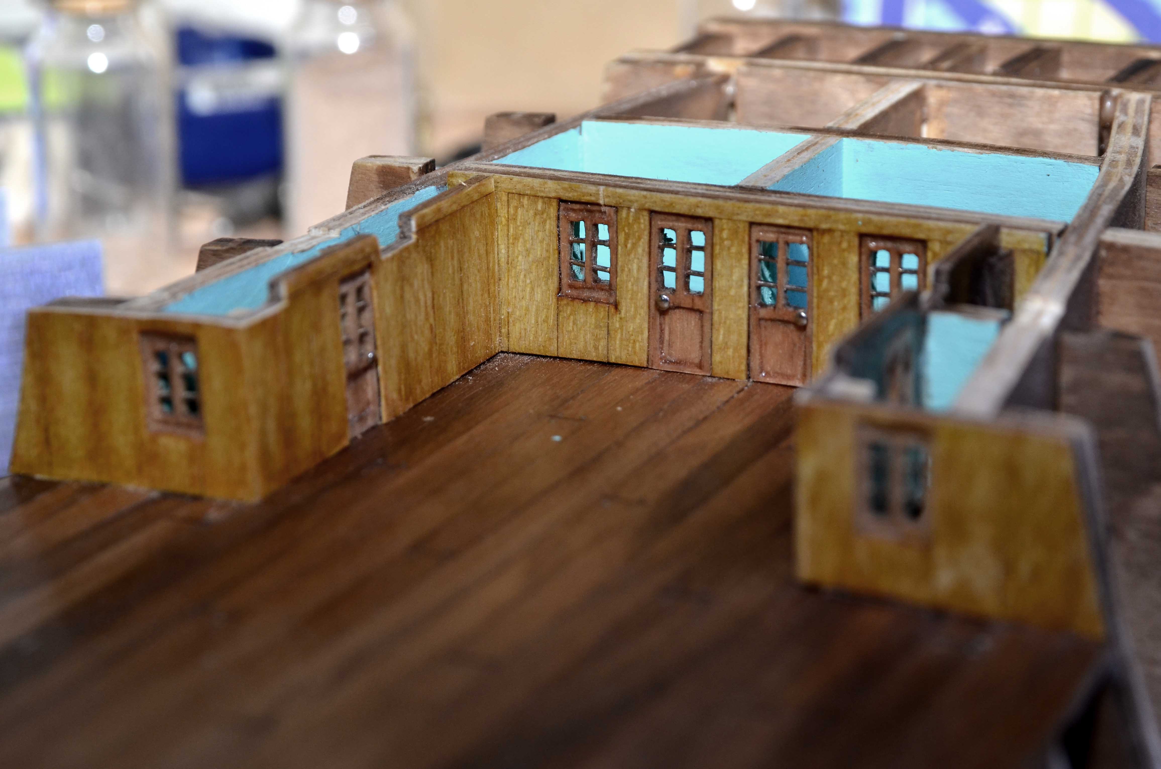

A continuación, lo que he podido terminar esta Semana Santa.

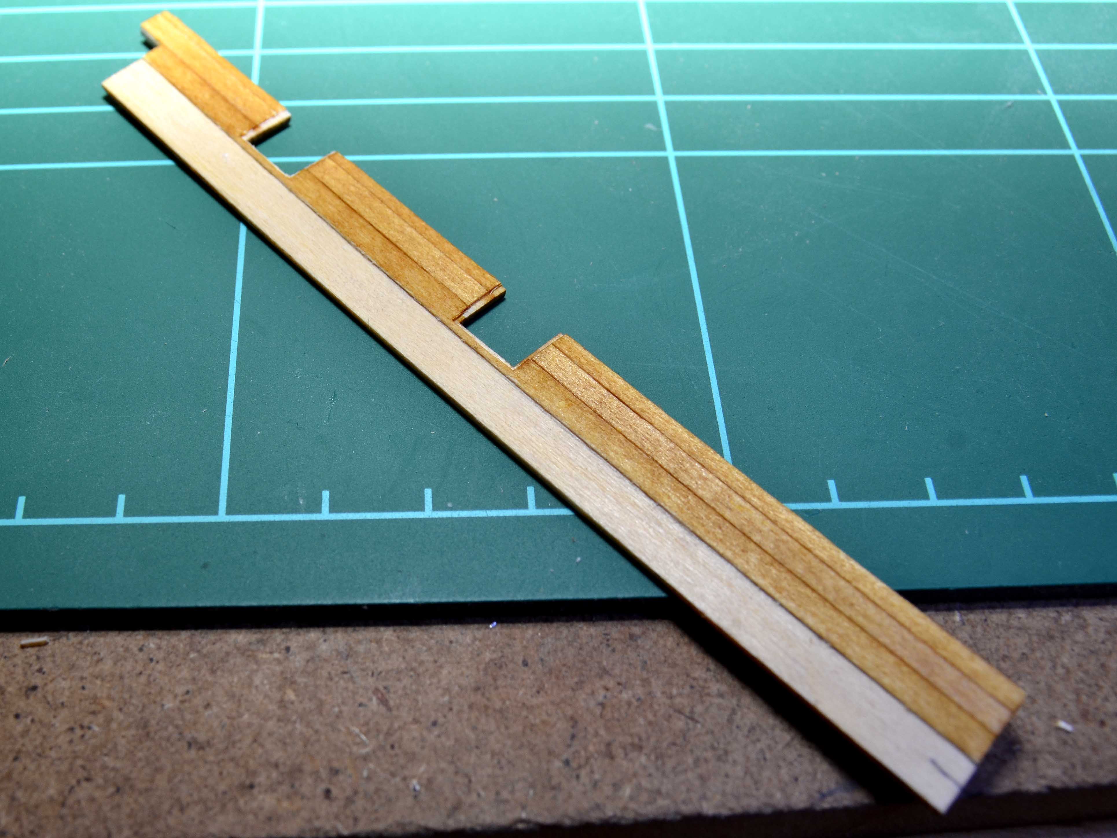

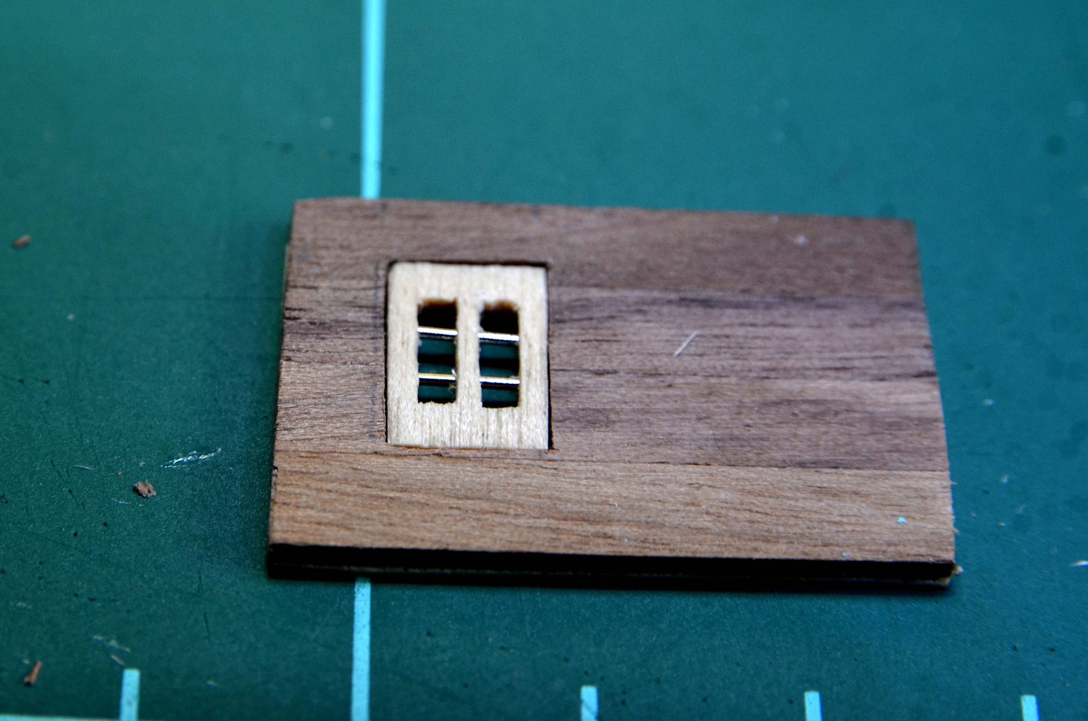

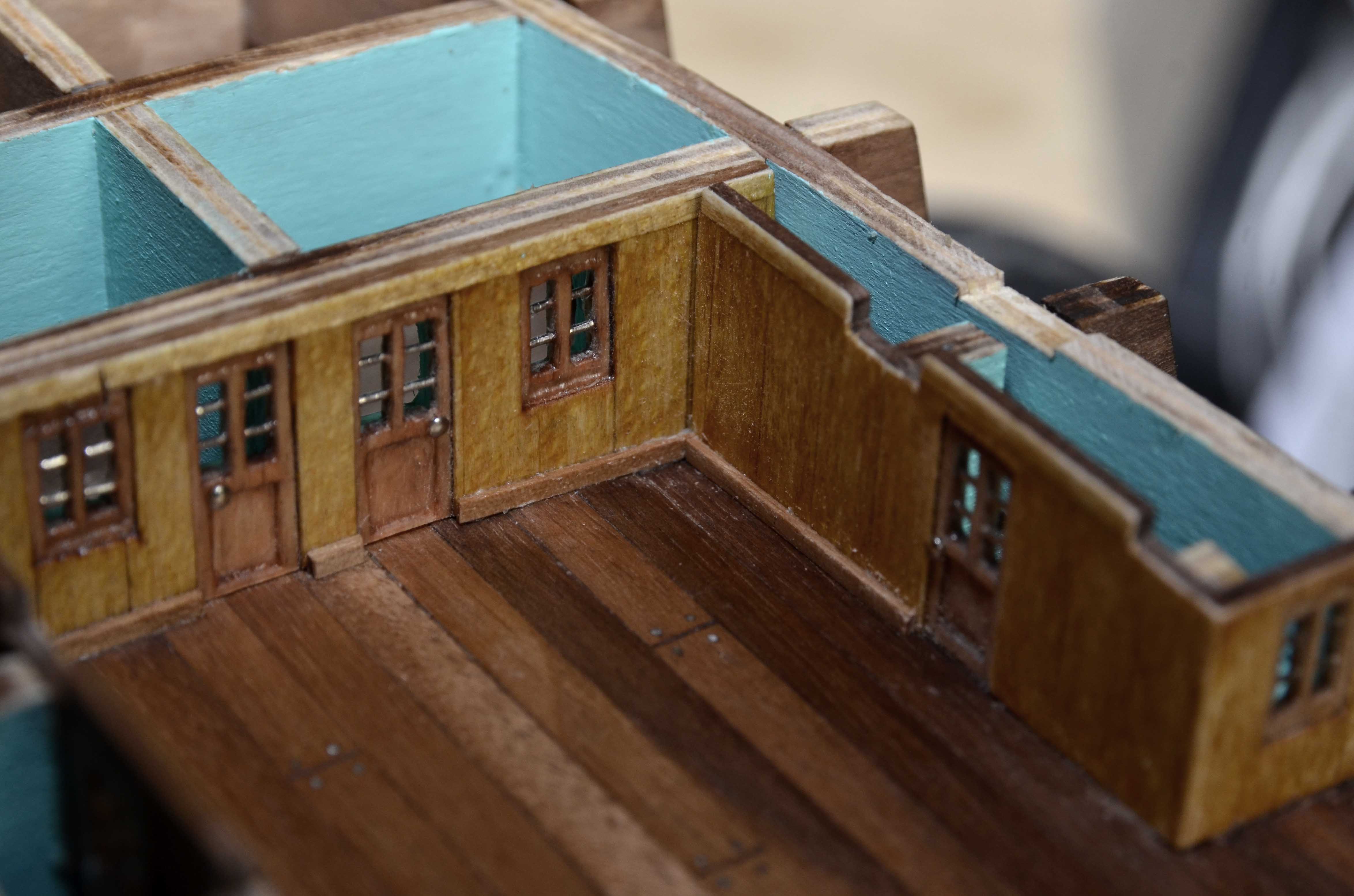

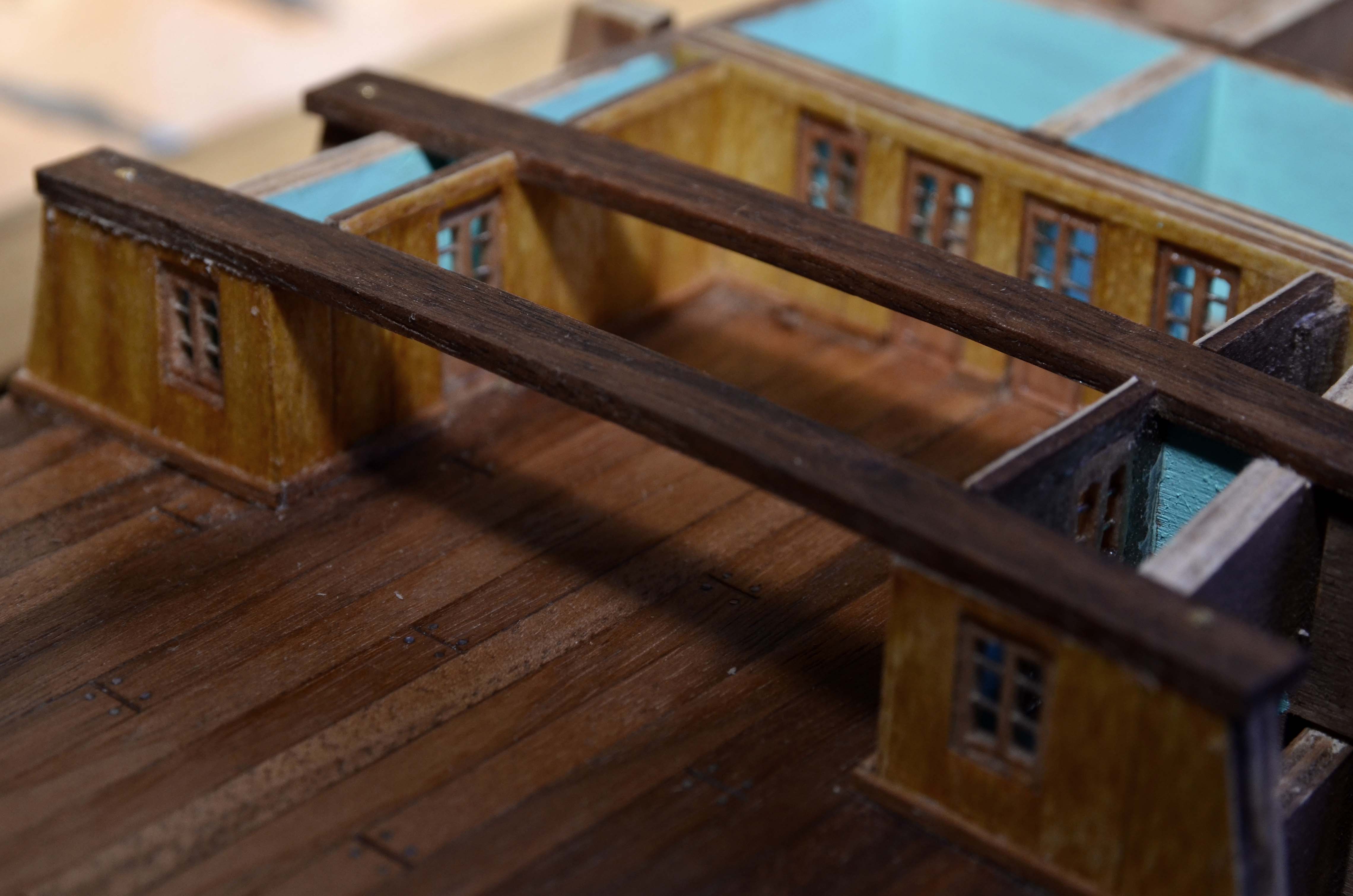

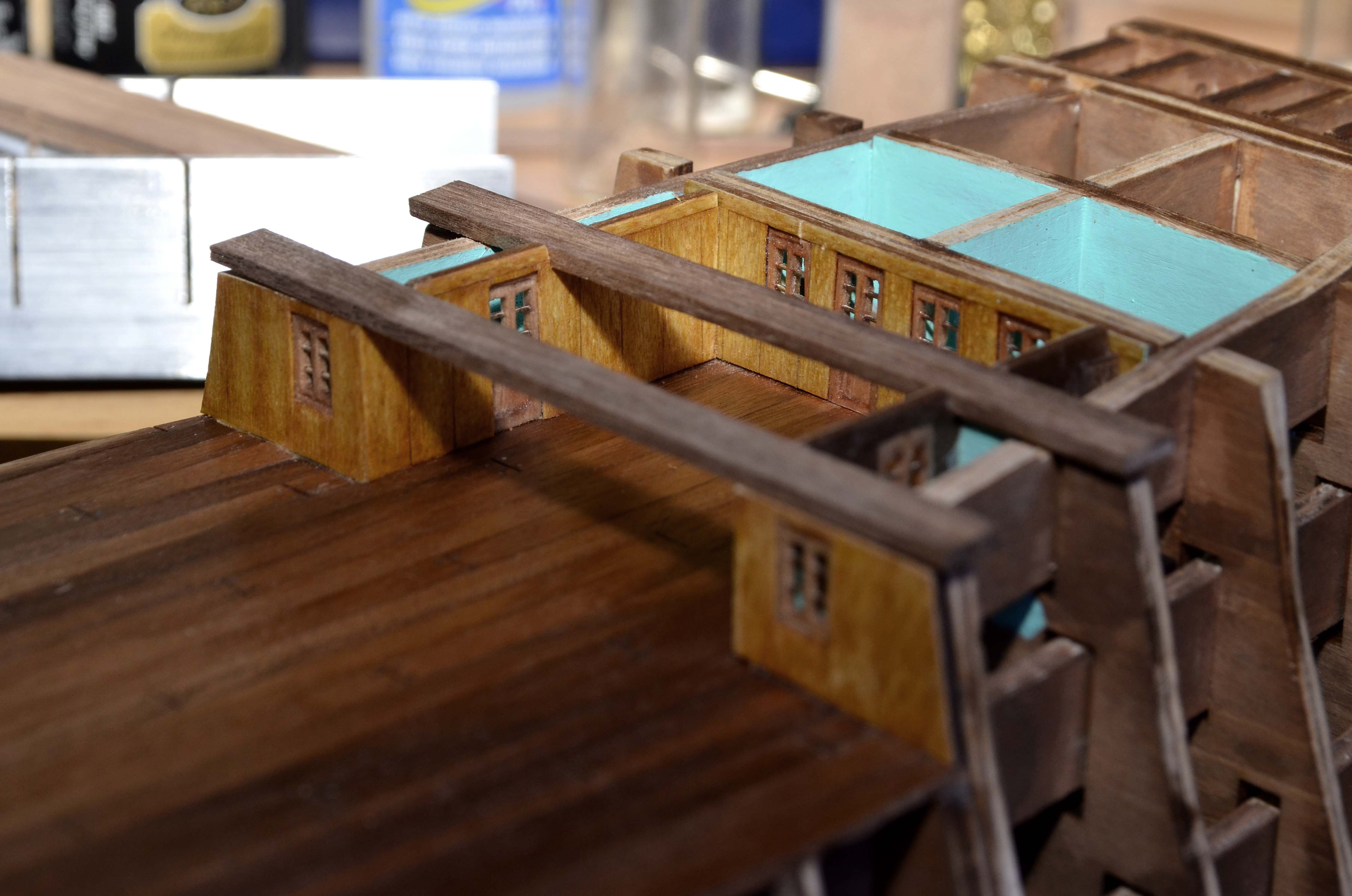

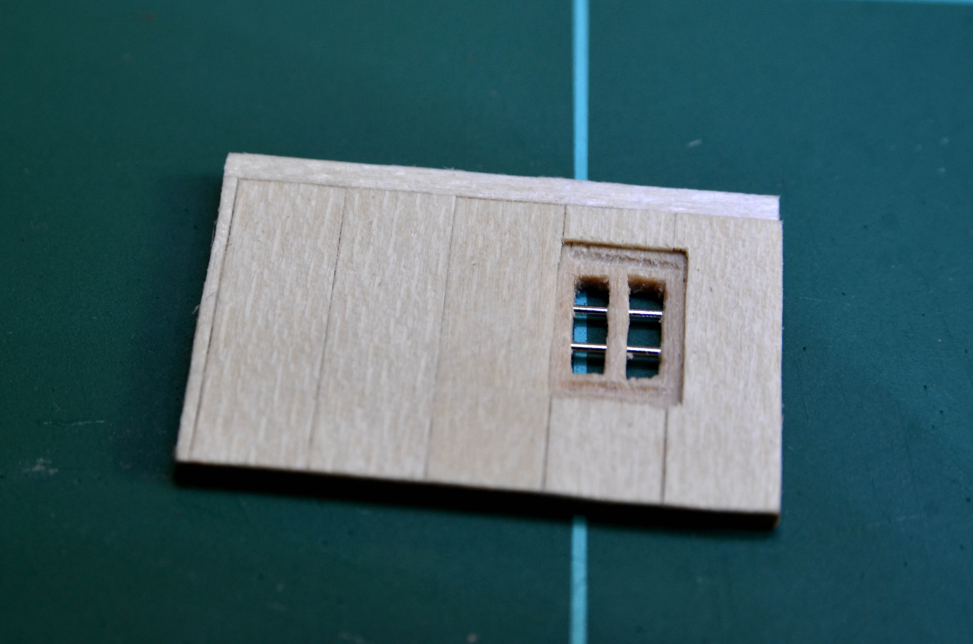

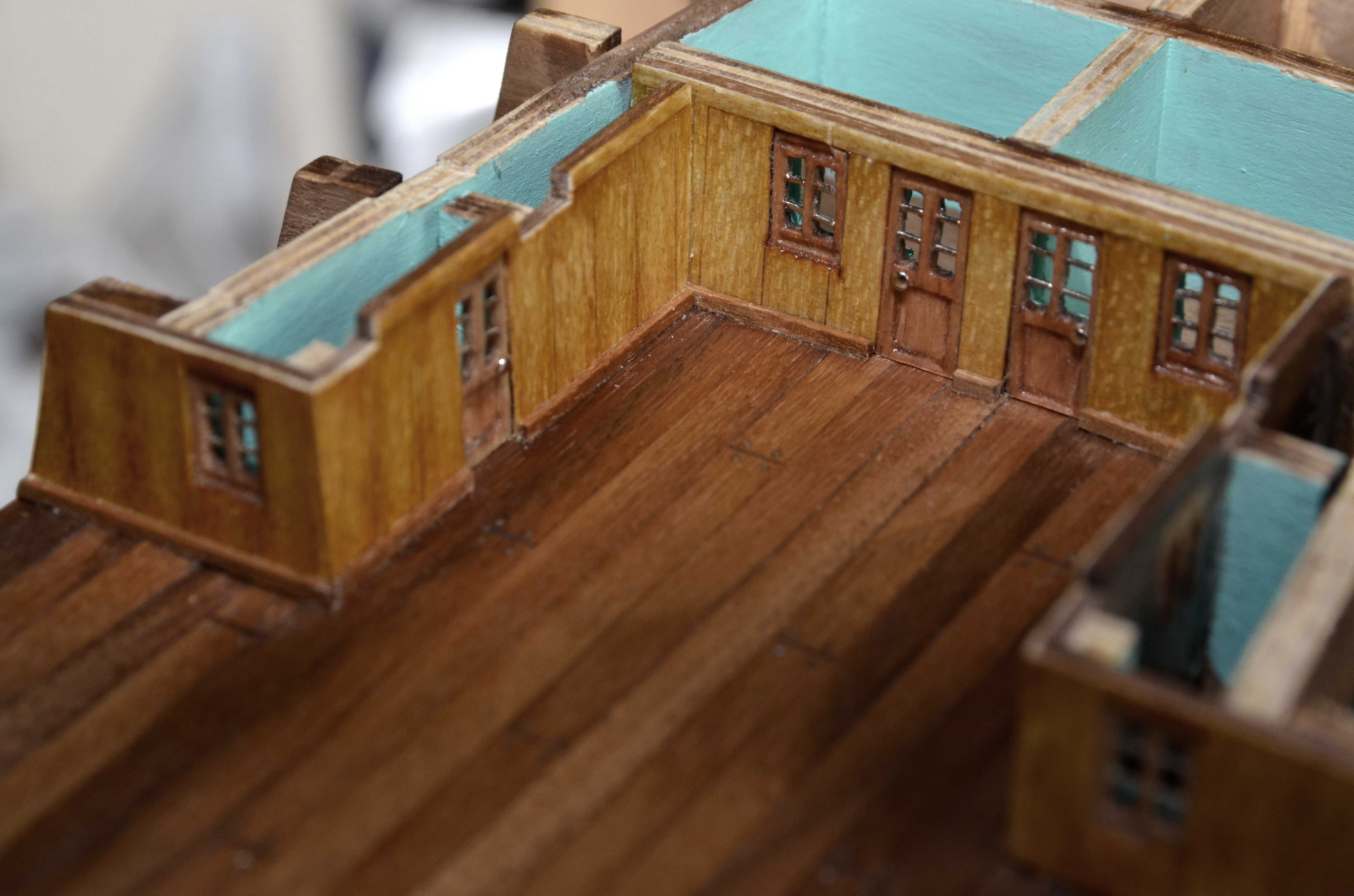

Este es el paso a paso que he realizado con las ventanas y puertas de los camarotes. Solo tengo las fotos del ultimo tablazón, porque con el entusiasmo hasta el último momento no me acordé.
Primero: corte del cuadradillo de la ventana

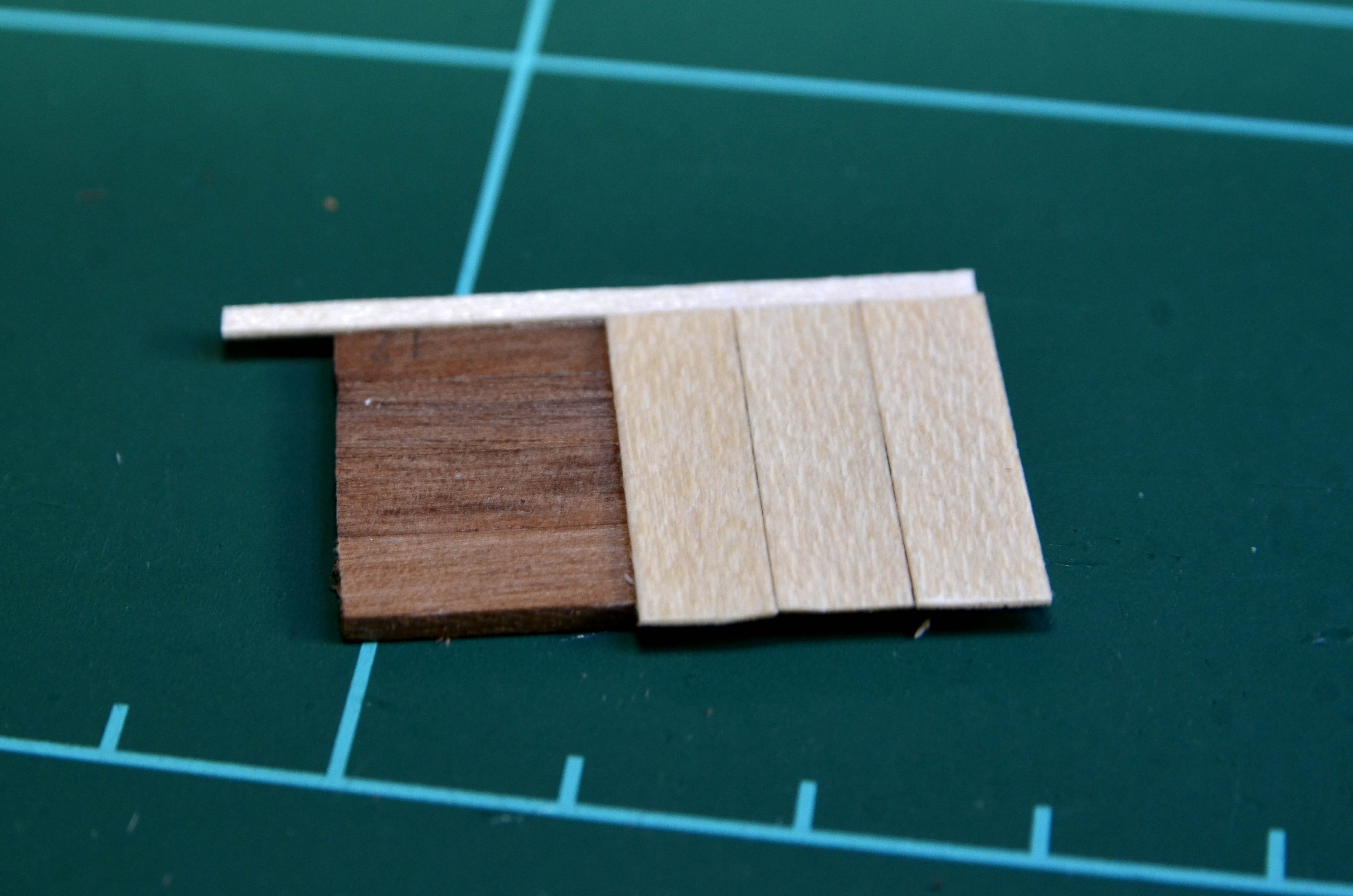

Segundo: pegado de las tablas de Mukali para que de mayor contraste al oscuro del barco:
Tercero: corte de las tablillas, un poco antes del borde, para que se queden justo pegadas a las ventanas/puertas

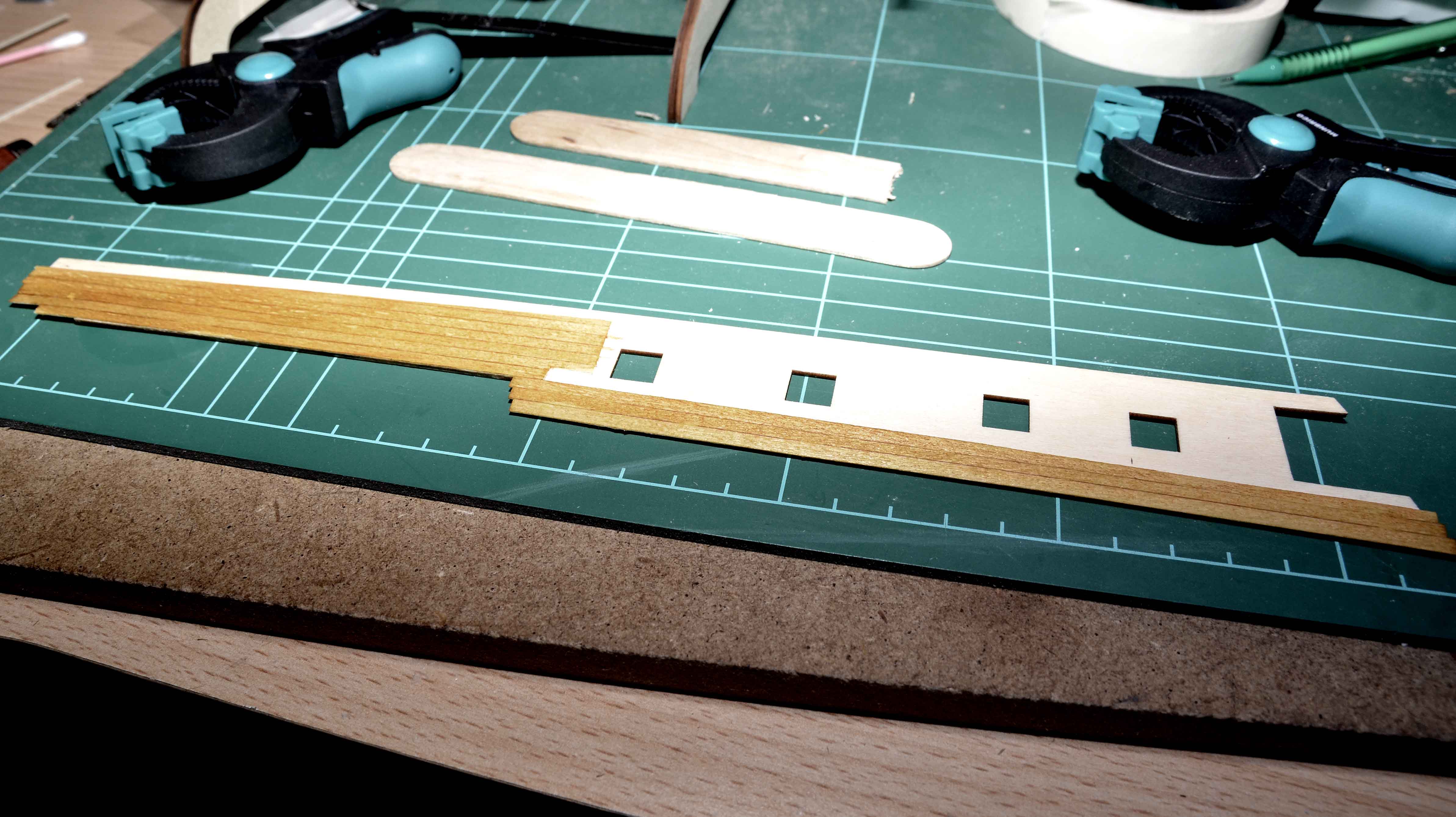

Cuarto: montaje y pegado

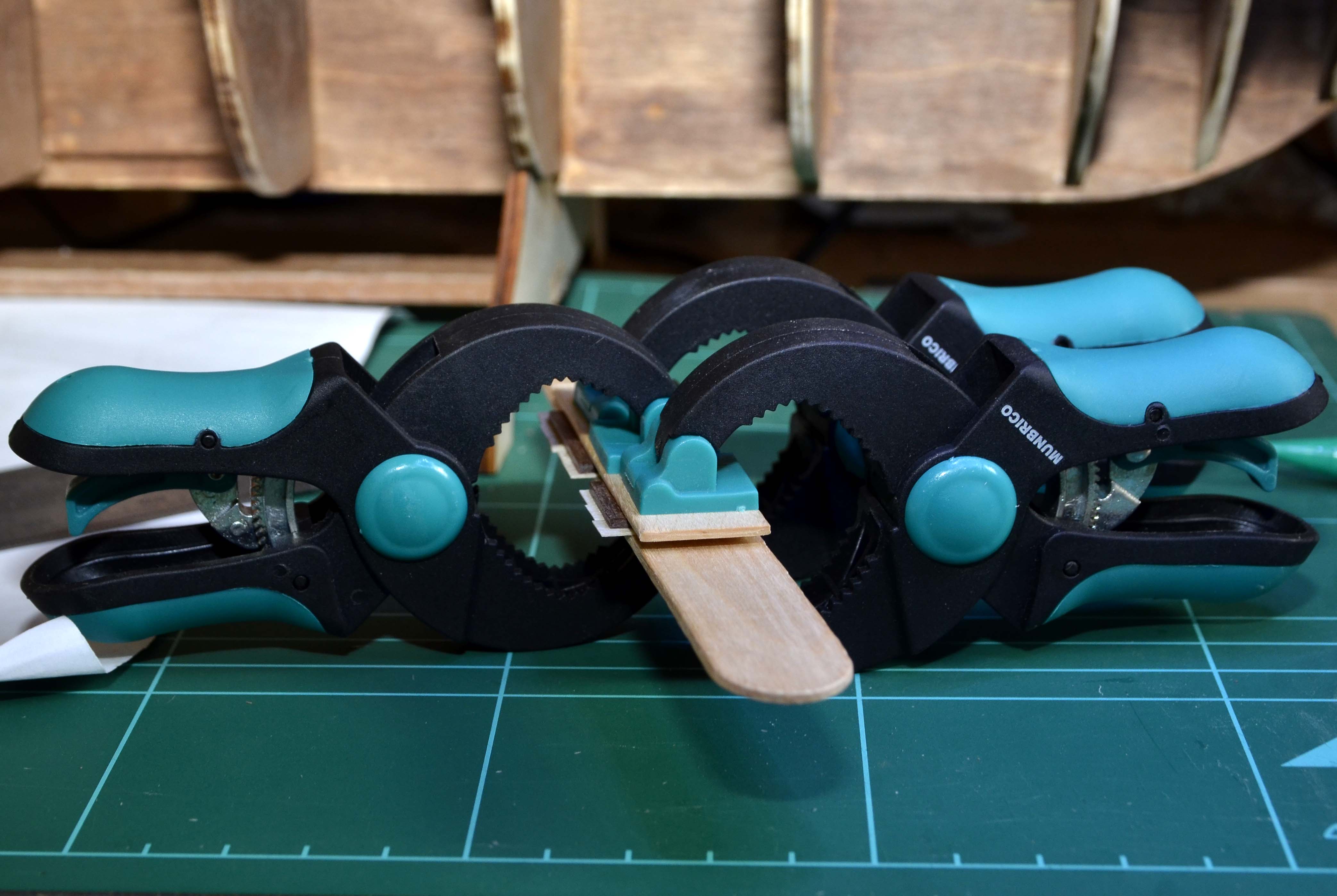

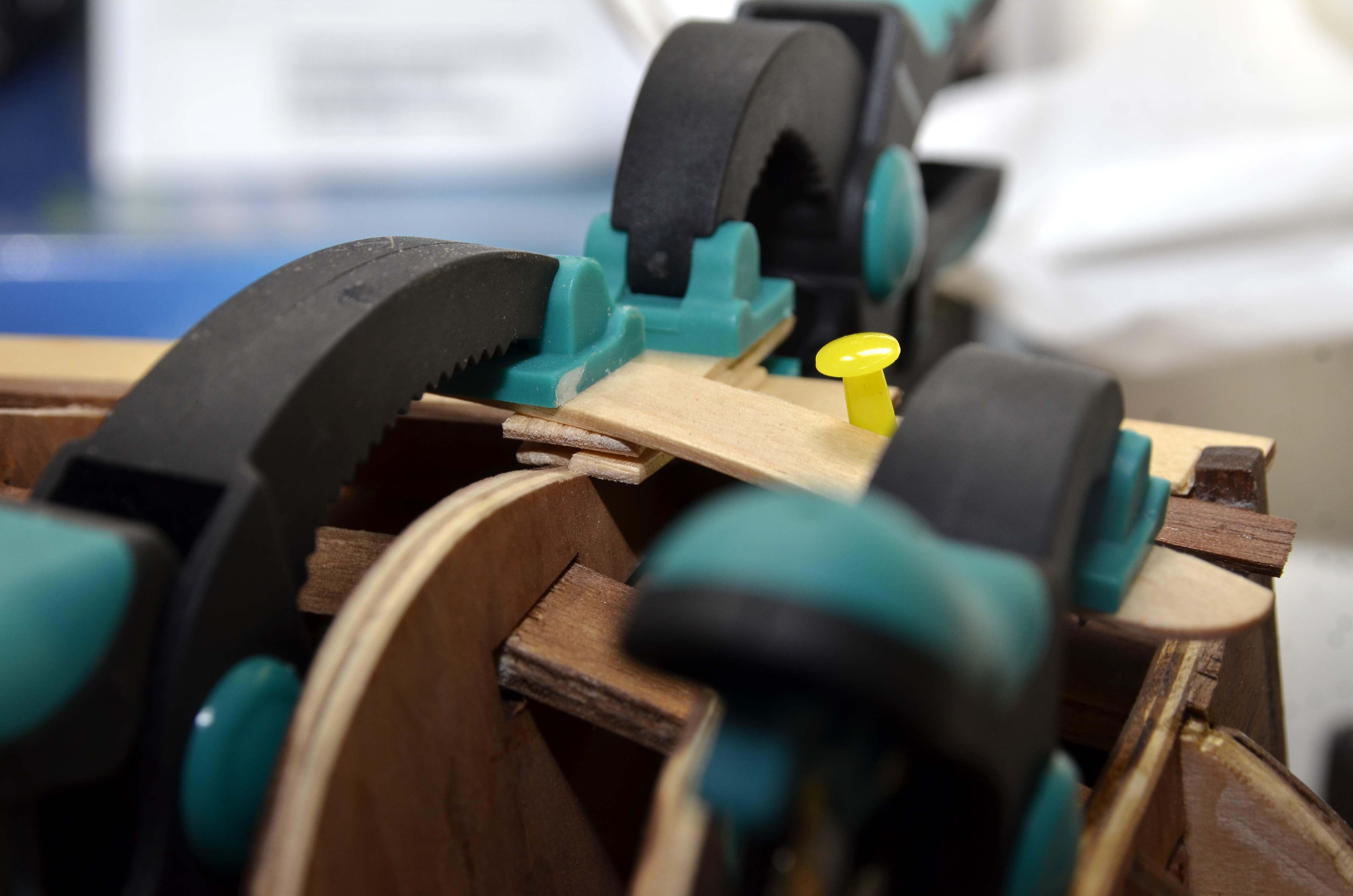

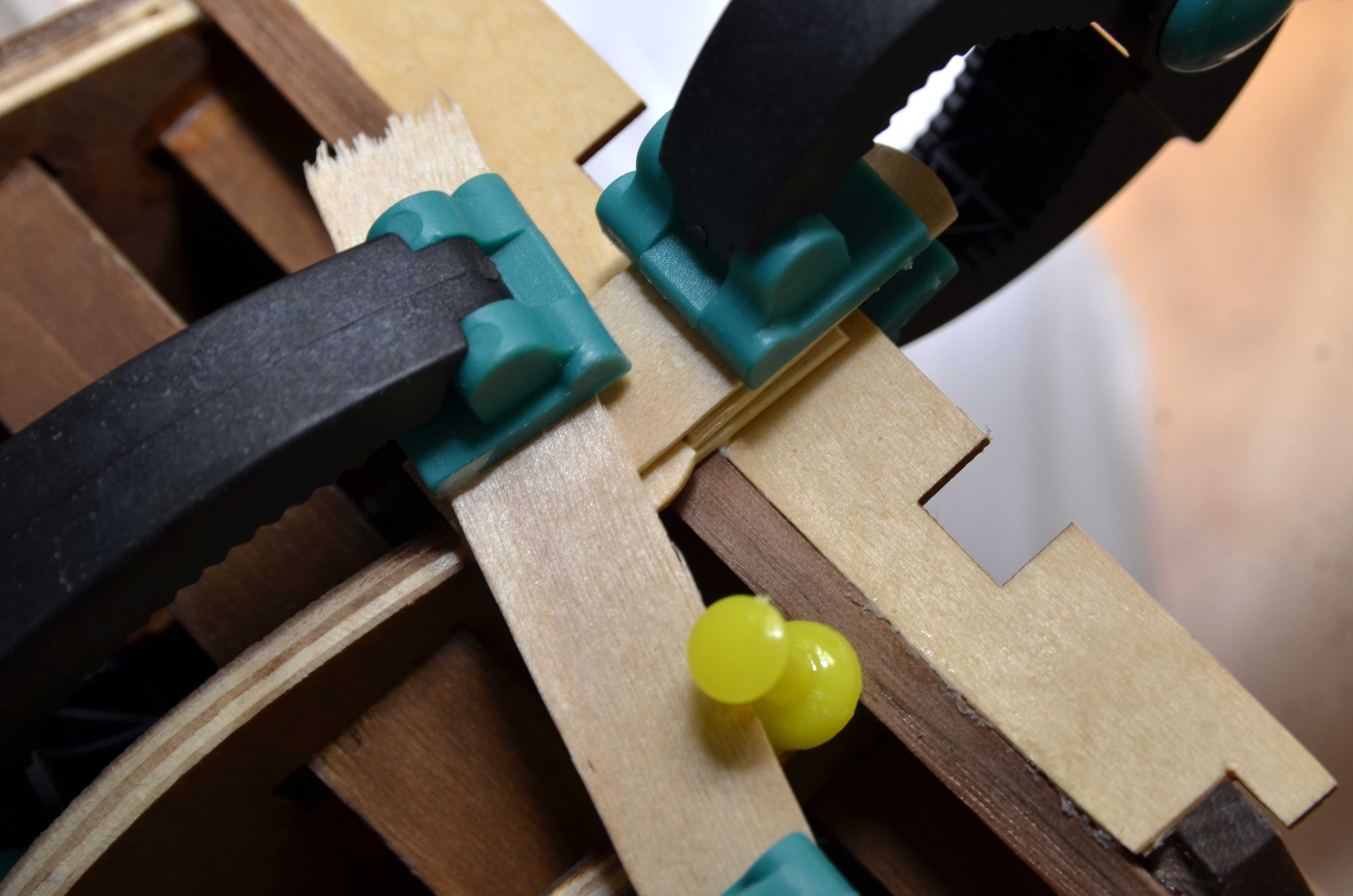

Quinto:presionado de las tablas, porque el Mukali tiende a combarse por los bordes una vez pegado.
Los palos de helado que uso para presionar son con los que he realizado las puertas y ventanas. Buena inversion en el chino del barrio: 50 palos 0,90, y la mayoría son usables y calibrados a 1,5mm :mrgreen:

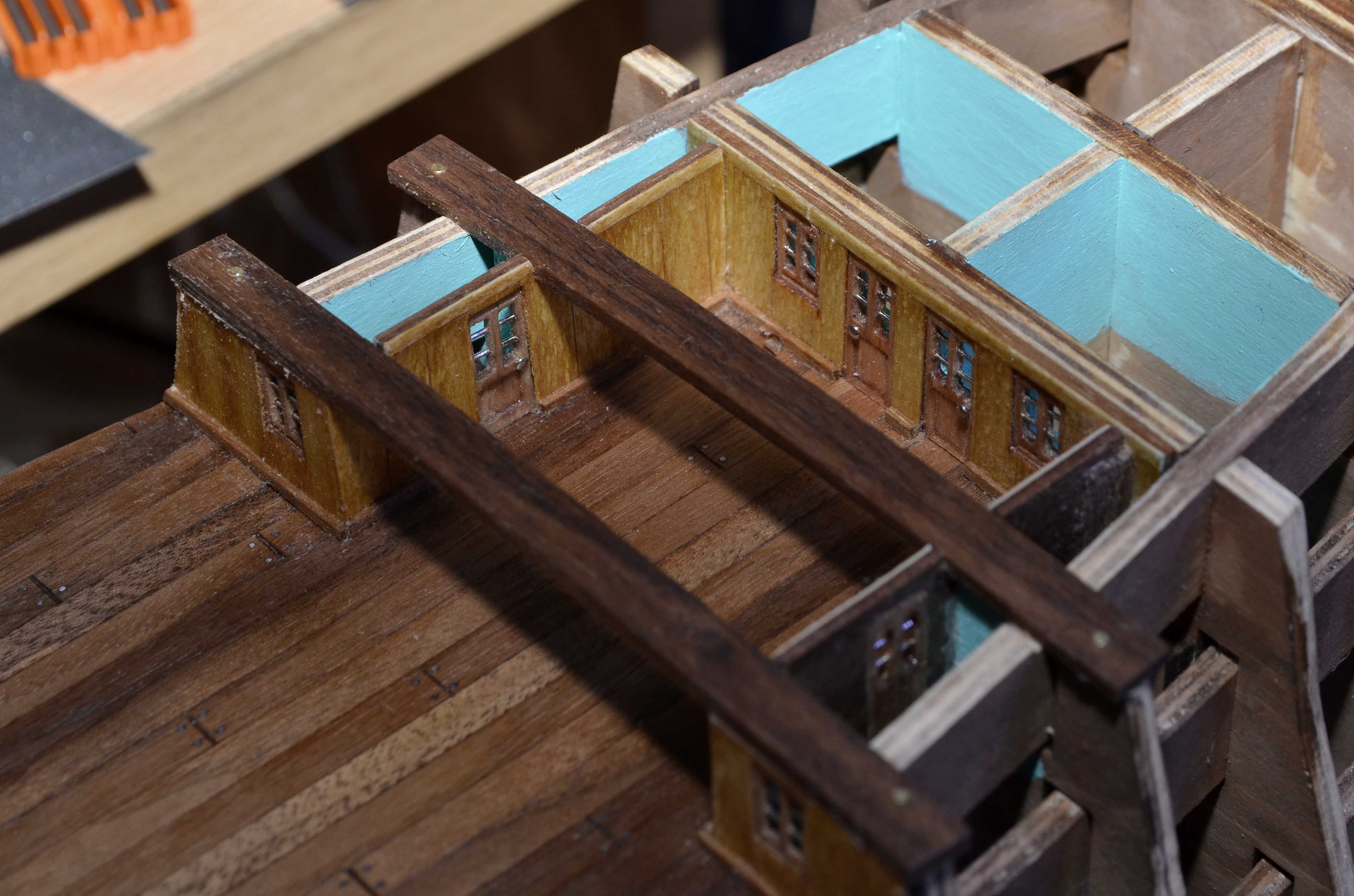

Ahora, como siempre, lijado, tintado y envejecido, vuelta a lijar y untado de tapaporos.
Buena decisión ha sido la de la presentación en Mukali de la viga del techo. Ahora con los cortes para los baos de la toldilla quedan a nivel

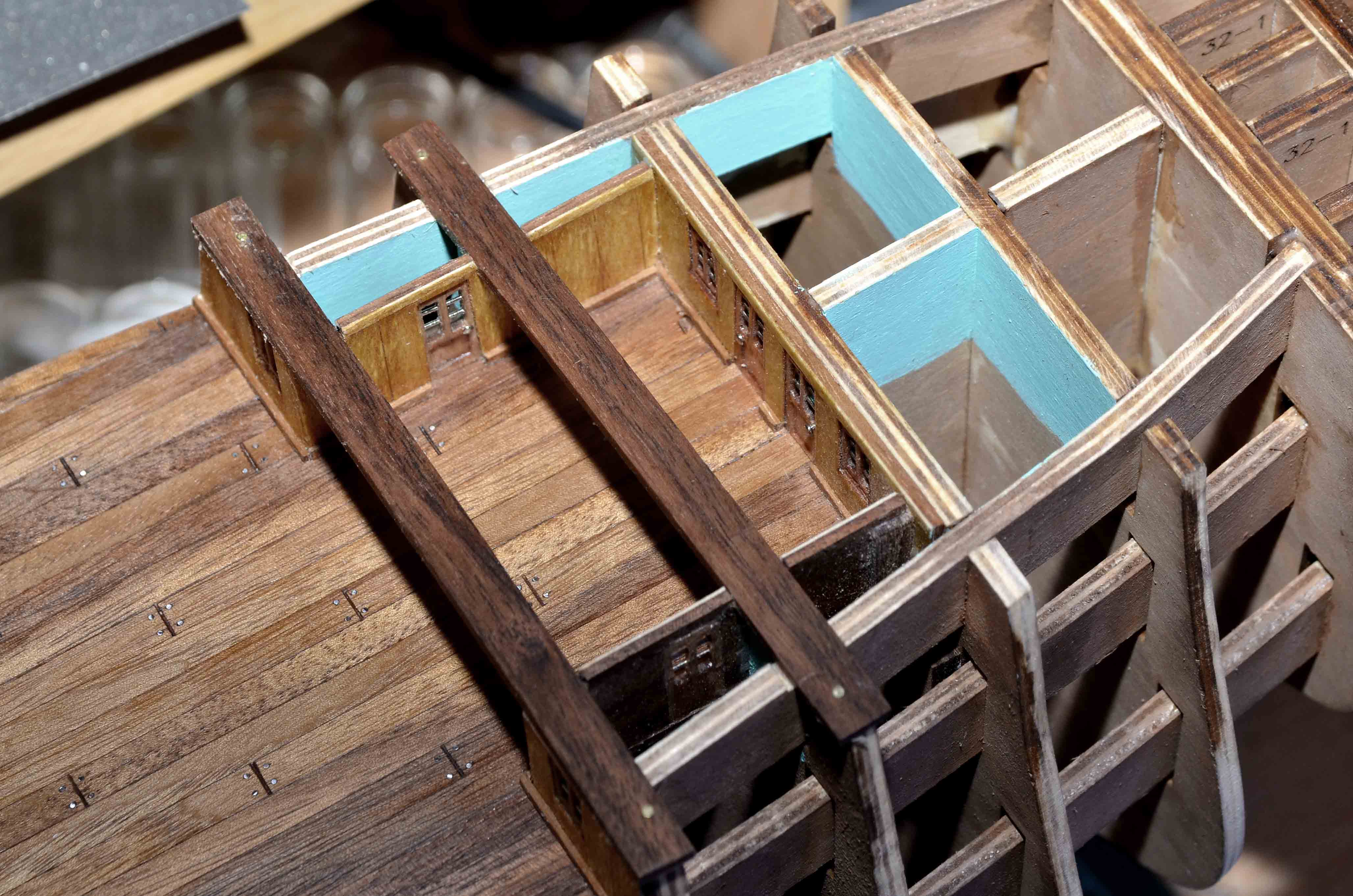

Presentacion de las vigas o Baos de la toldilla

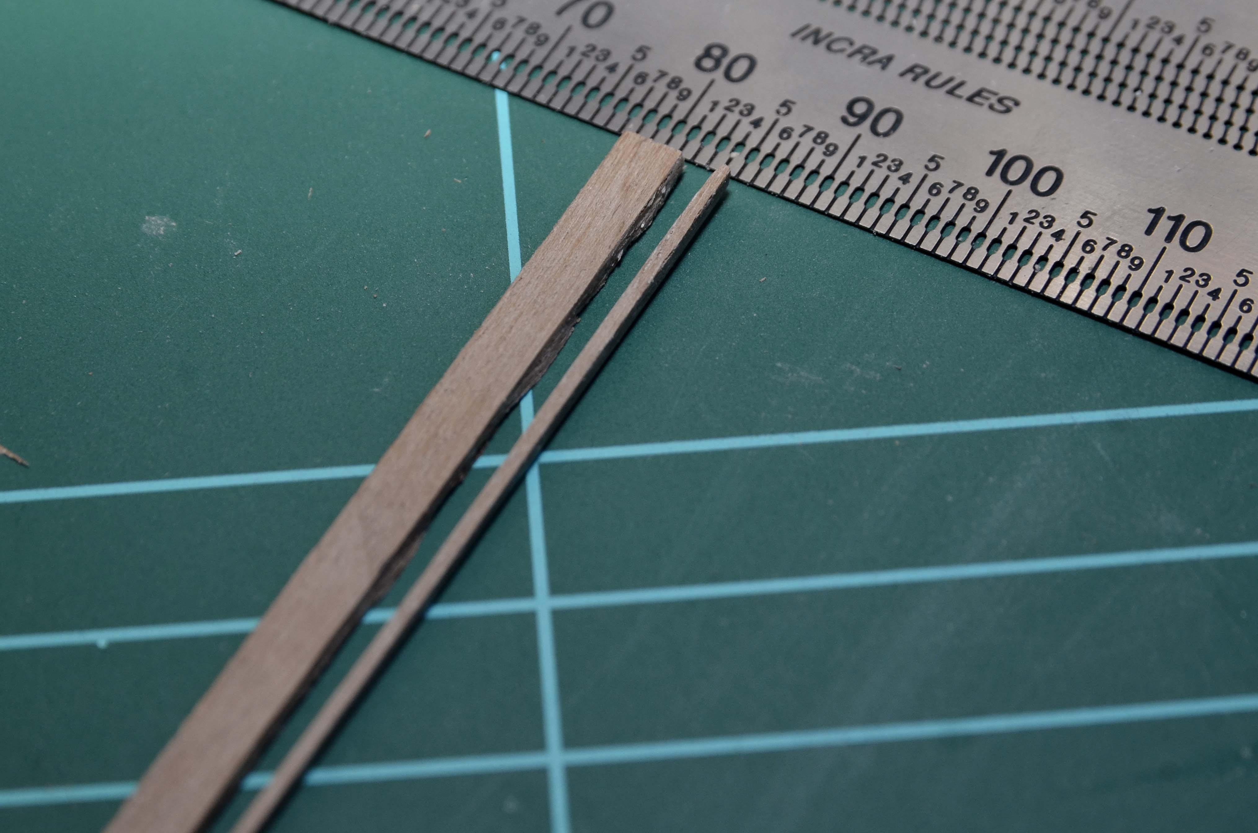

Como he visto que en los bordes se veía mucho el hueco de la junta, y para no enguarrinarlo con pegamento (que en una primera idea loca pensé en hacerlo así), he decidido que ya que me había currado puertas y ventanas no lo iba a destrozar de esa manera.
Corté unas tablas sobrantes de manzonia que tenia guardados a 1mm. Resultado de tabla de 1x1,5mm.
Y por supuesto, son para los rodapies de la entradas a las dependencias del alcazar.

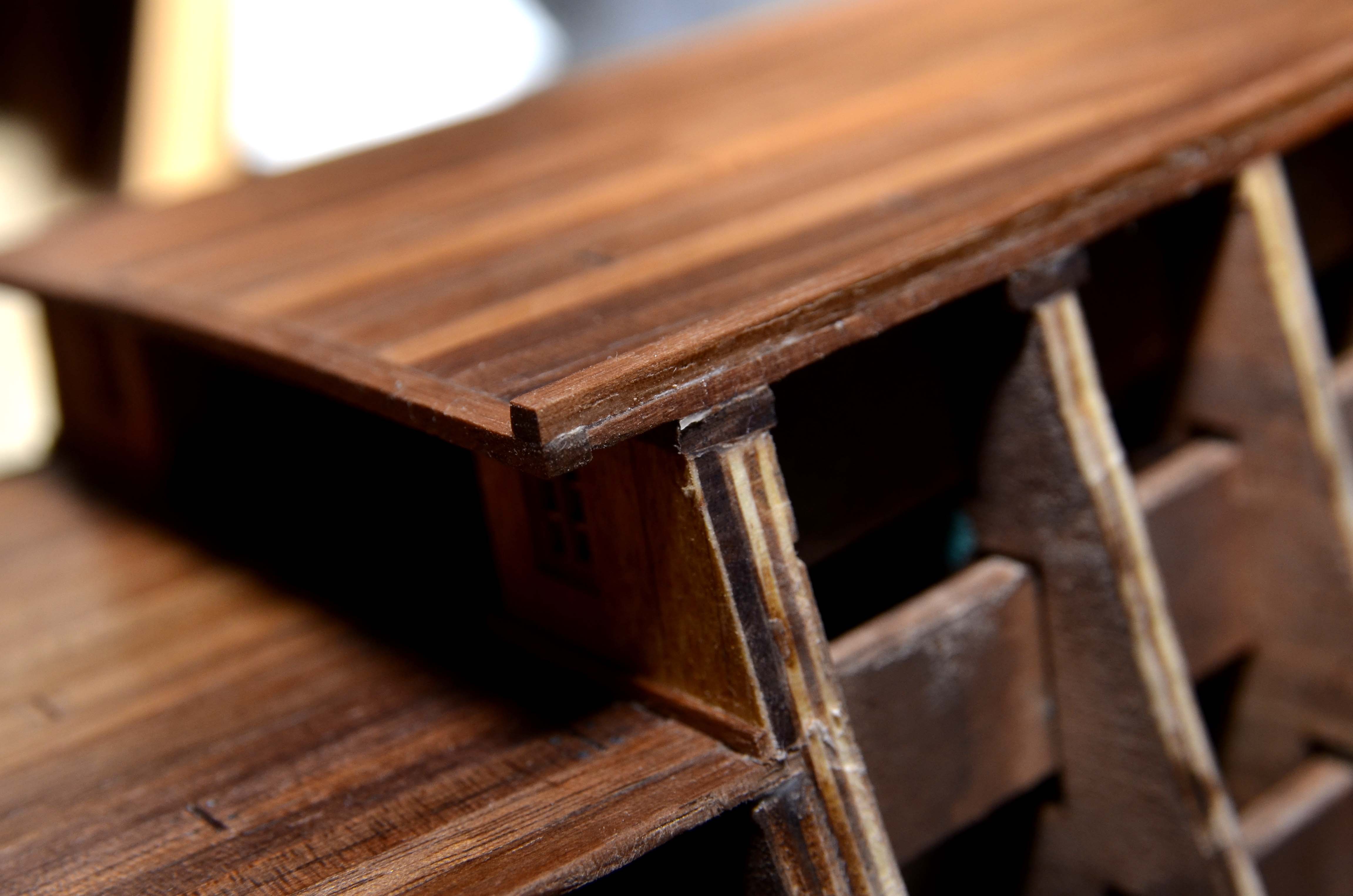

Y Por último, pegado de los Baos de la toldilla de popa. Quedan curvados, por lo que los tengo que clavar (no funciona solo el pegado).

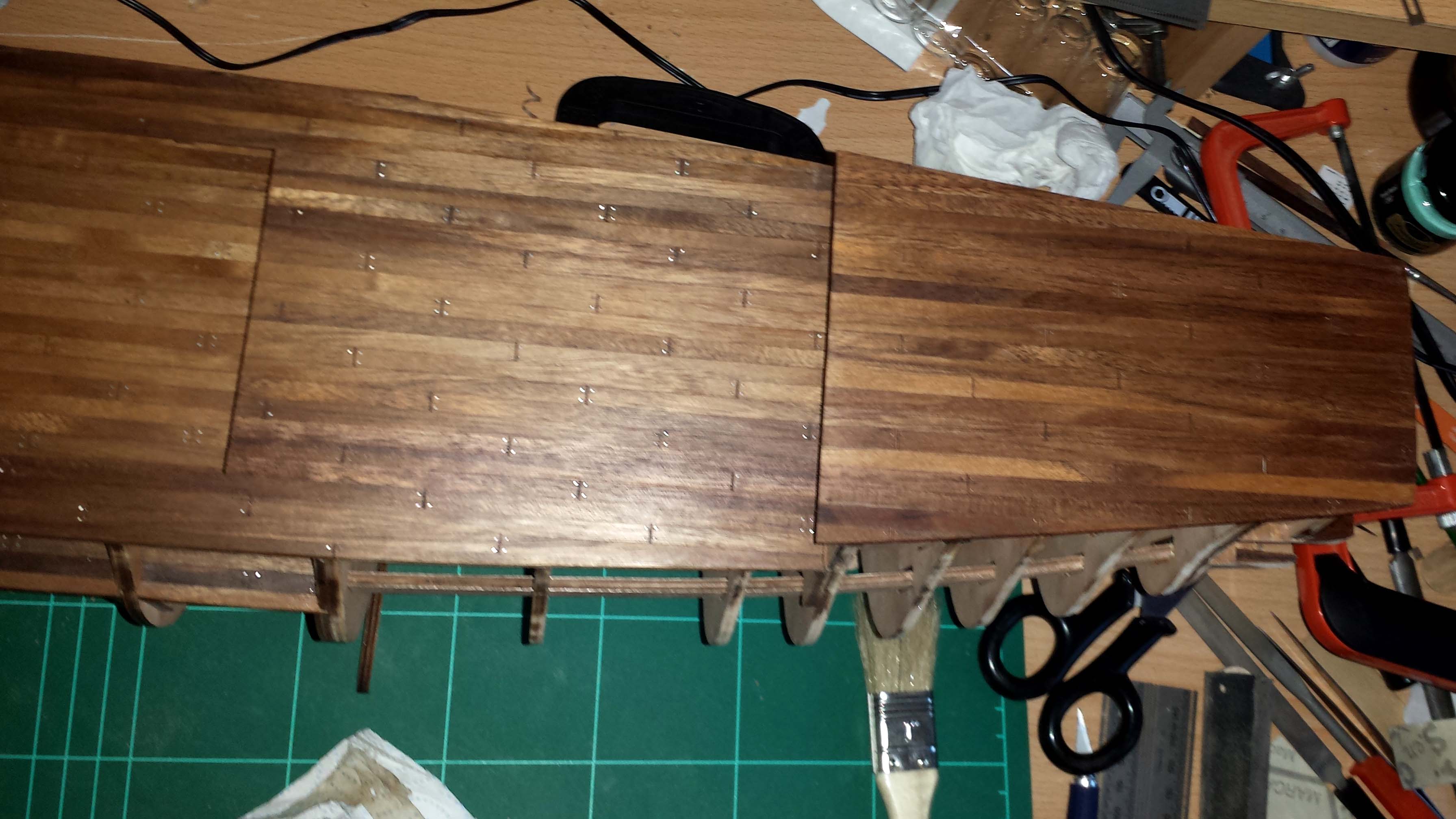

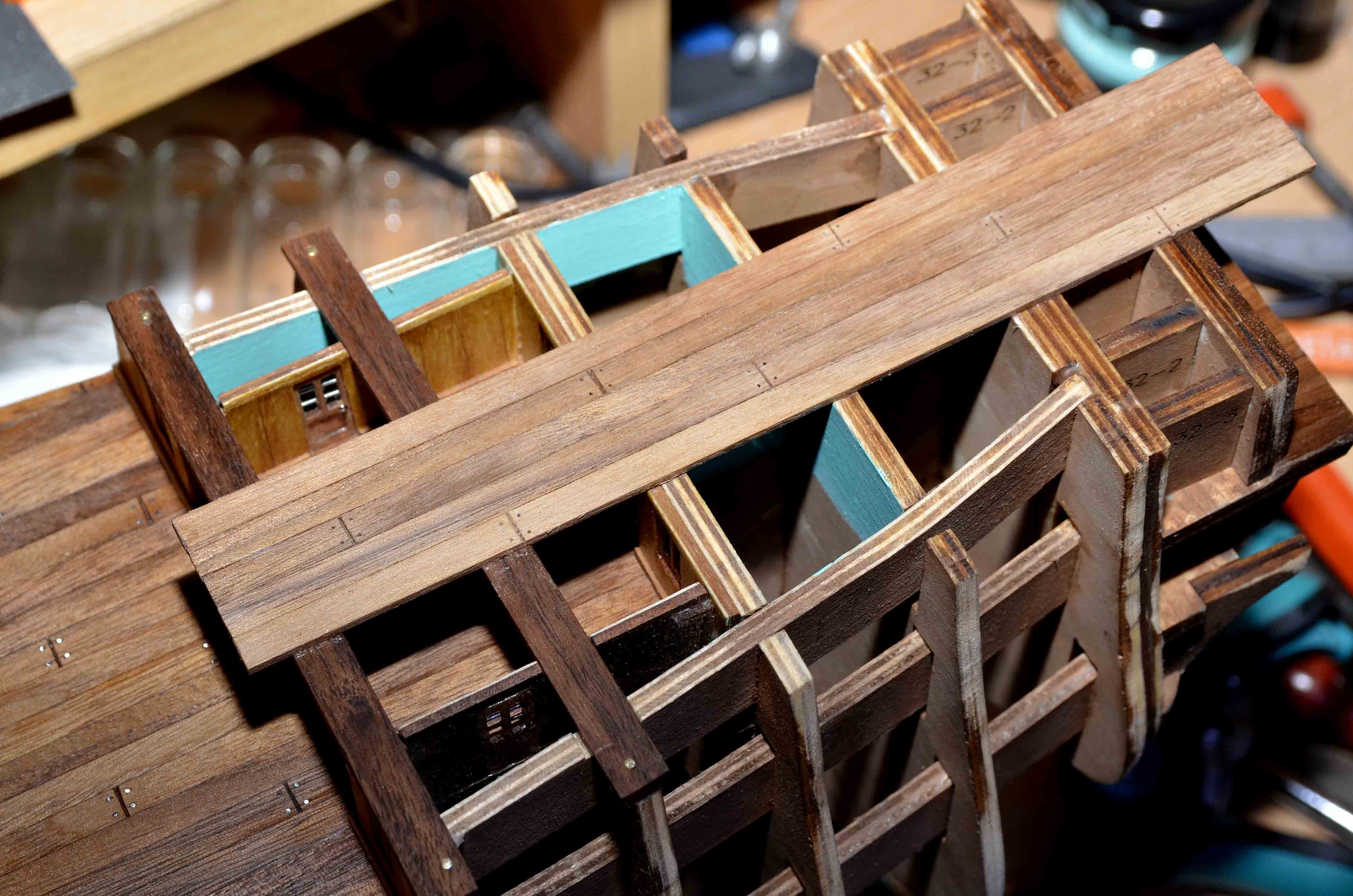

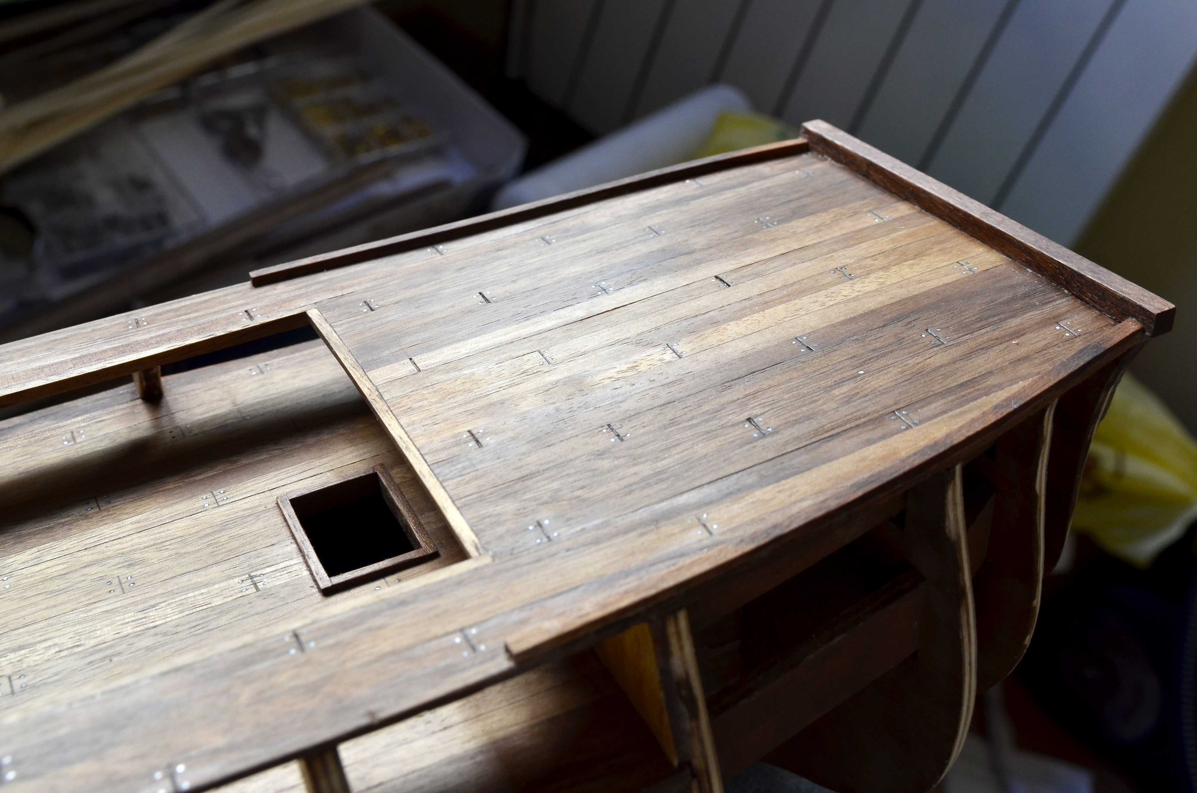

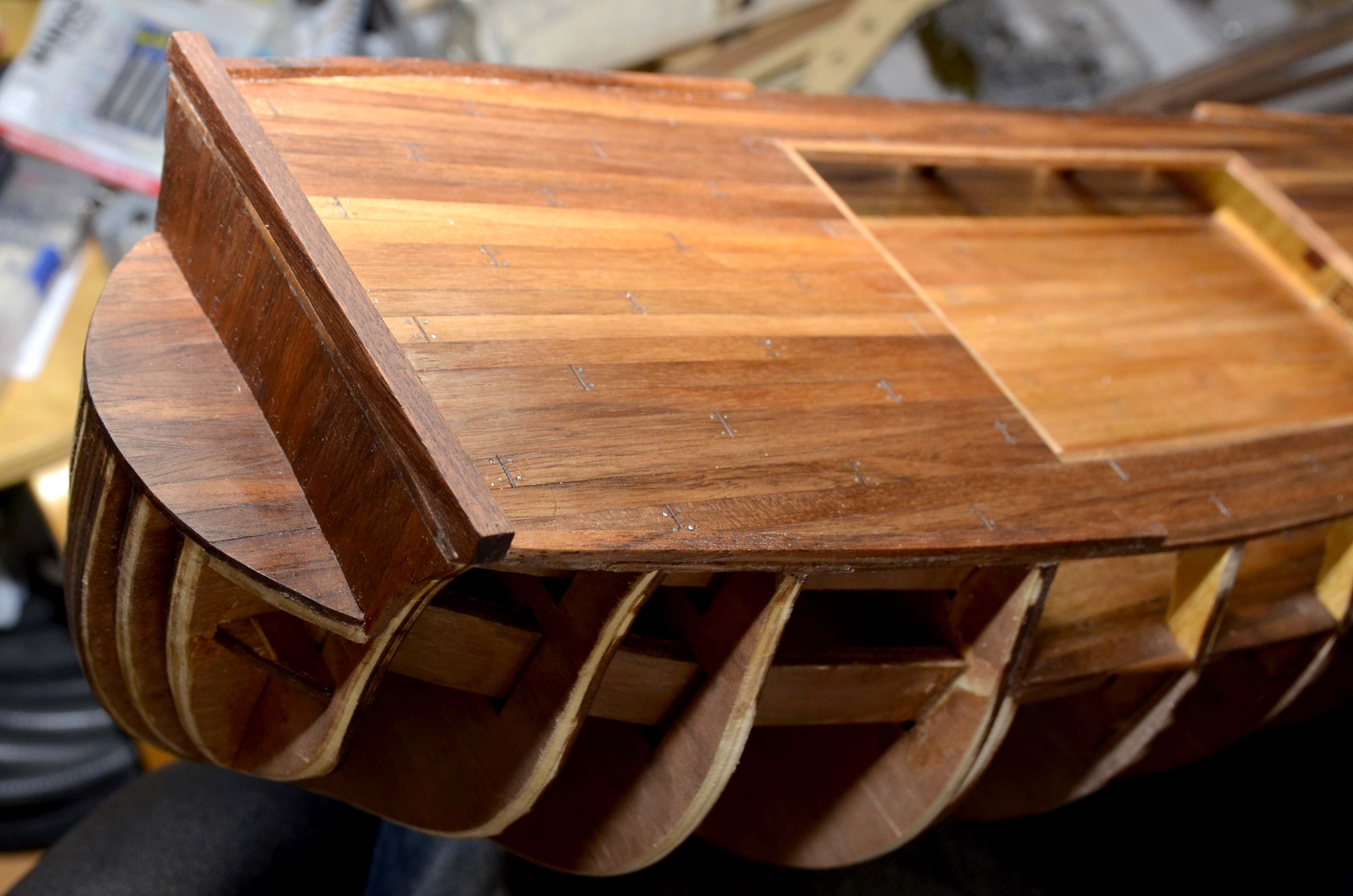

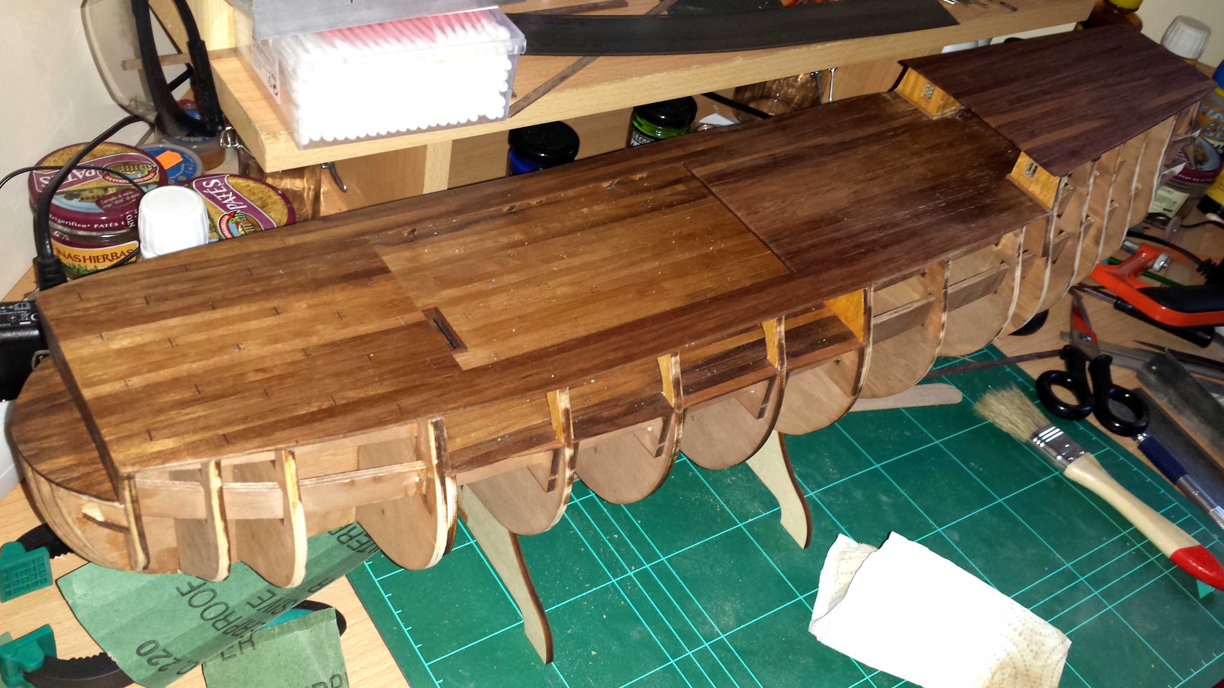

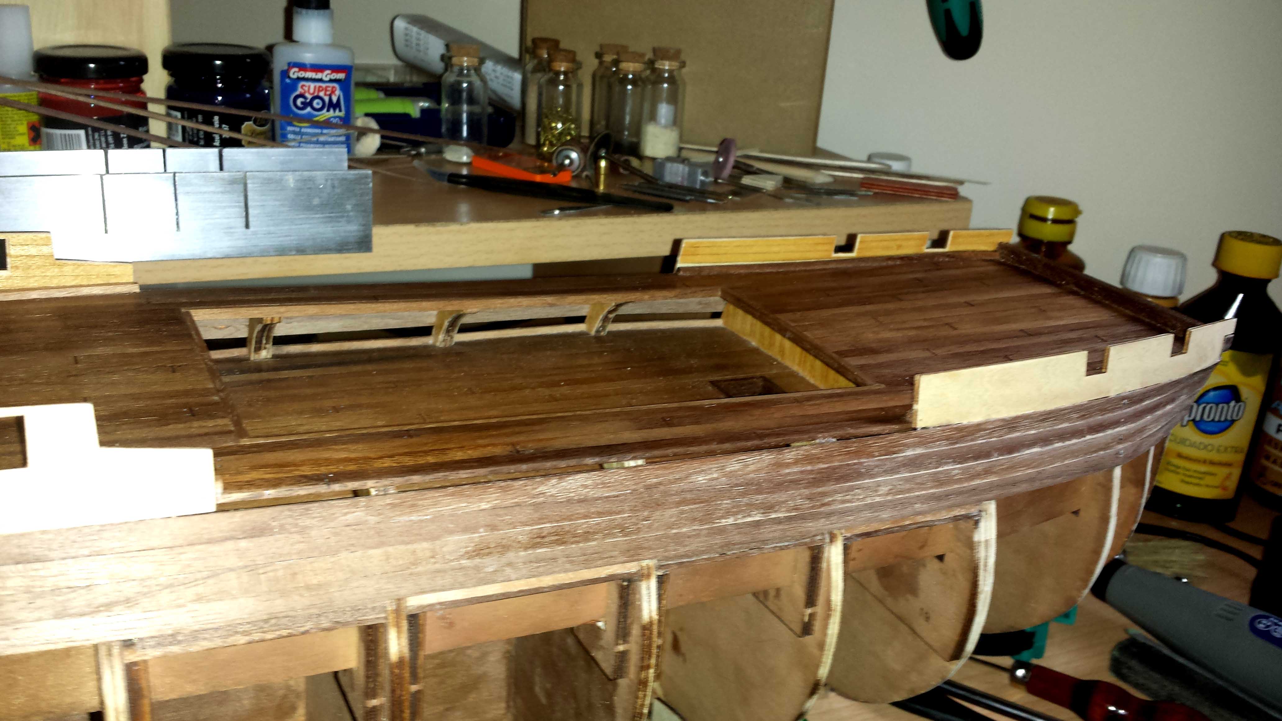

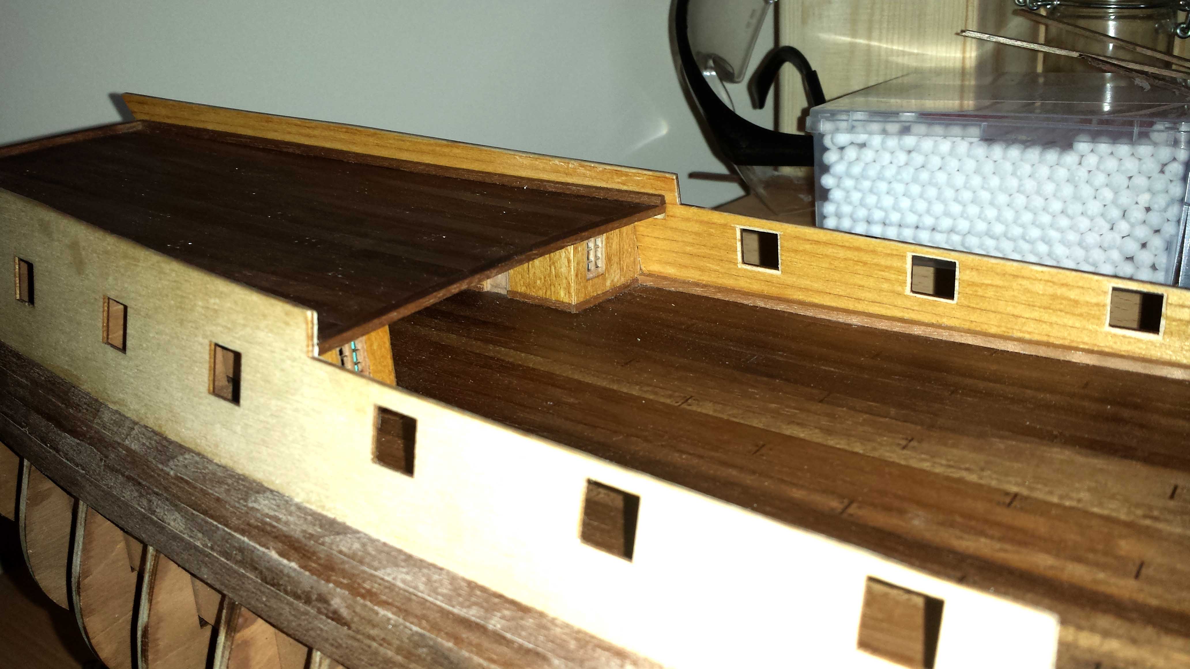

Colocación de las tablillas de la cubierta de la toldilla, de 162mm. Como siempre, empezando desde el centro (y asegurándome que ahora están "Exactamente" en el centro, que ya la cague con las tablas de la cubierta de la segunda batería).
Ahora terminada, lijada, vuelta a lijar y tratada con reparador para madera.

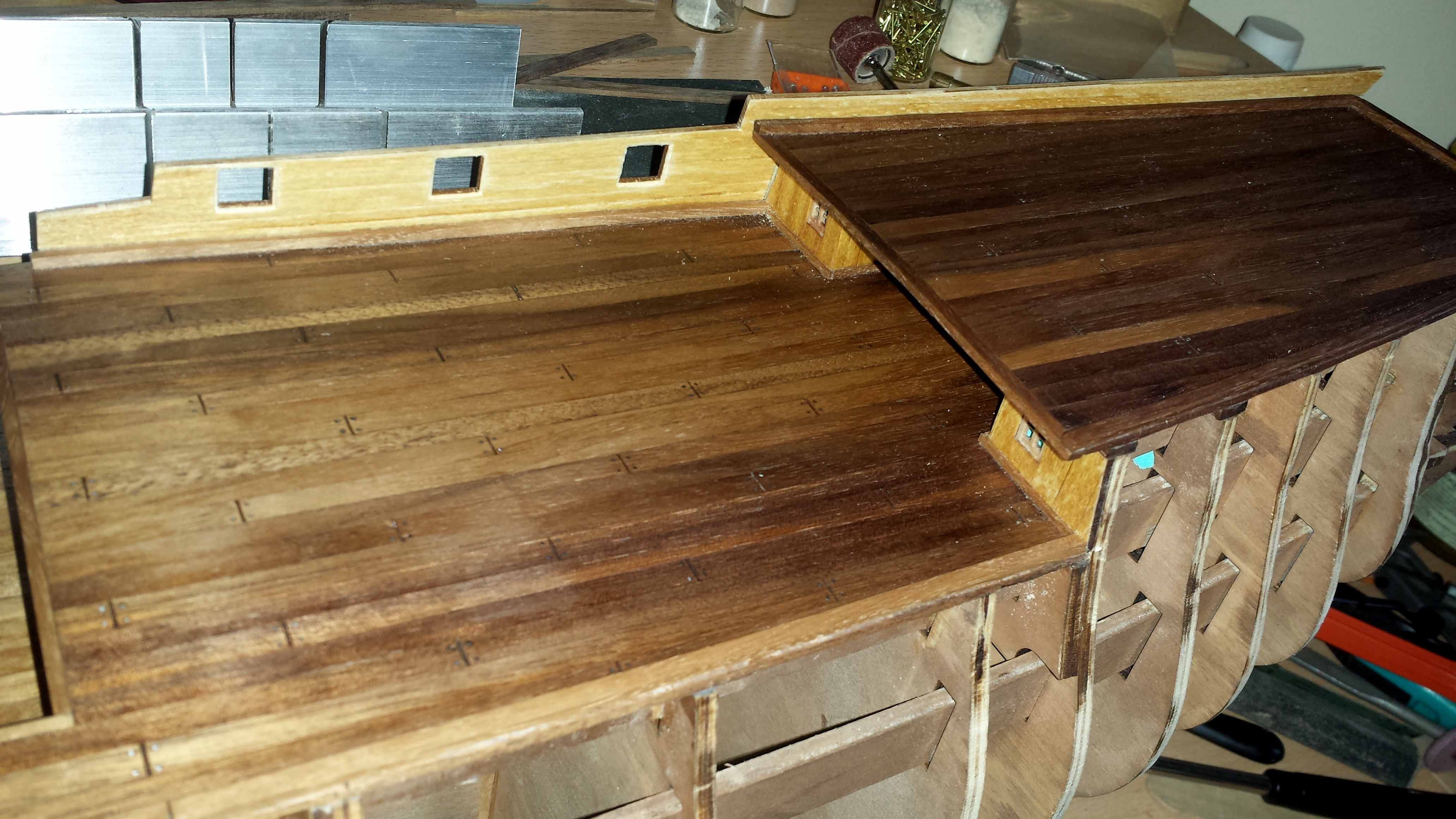

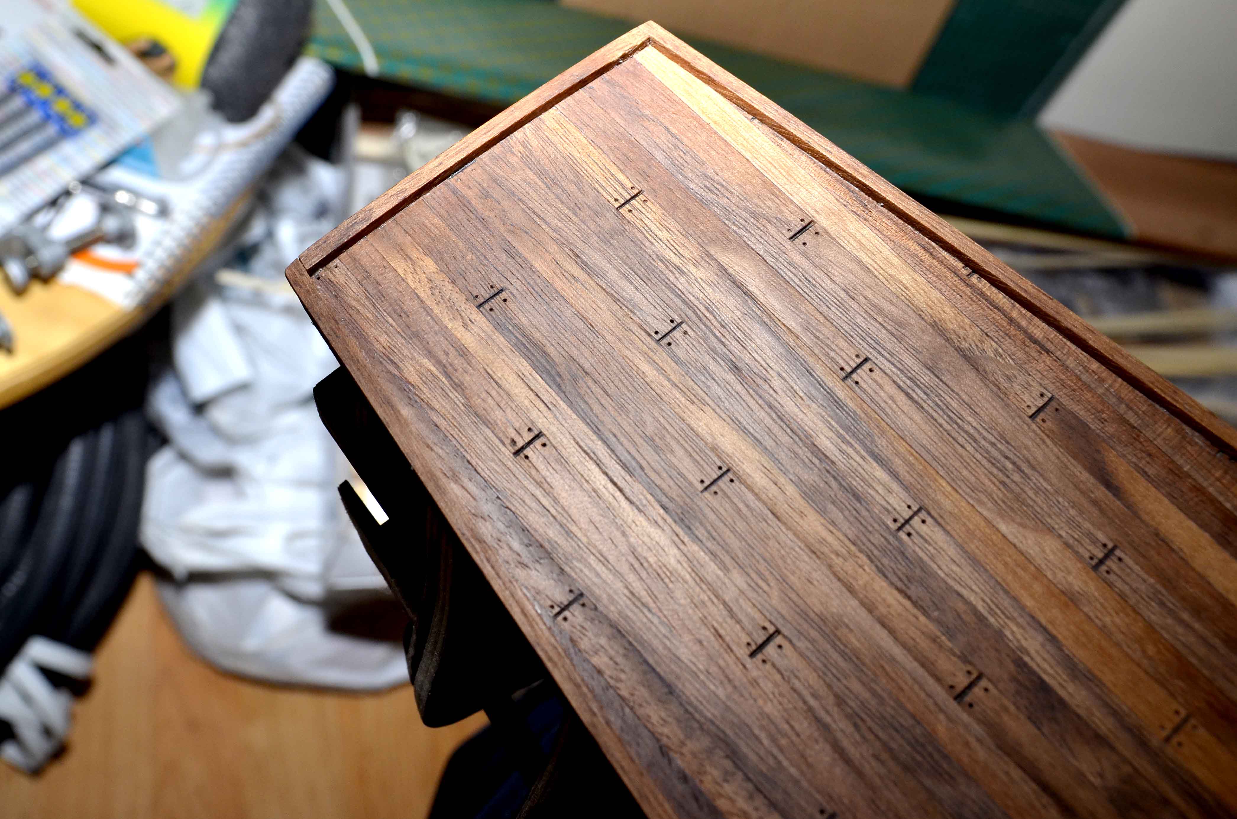

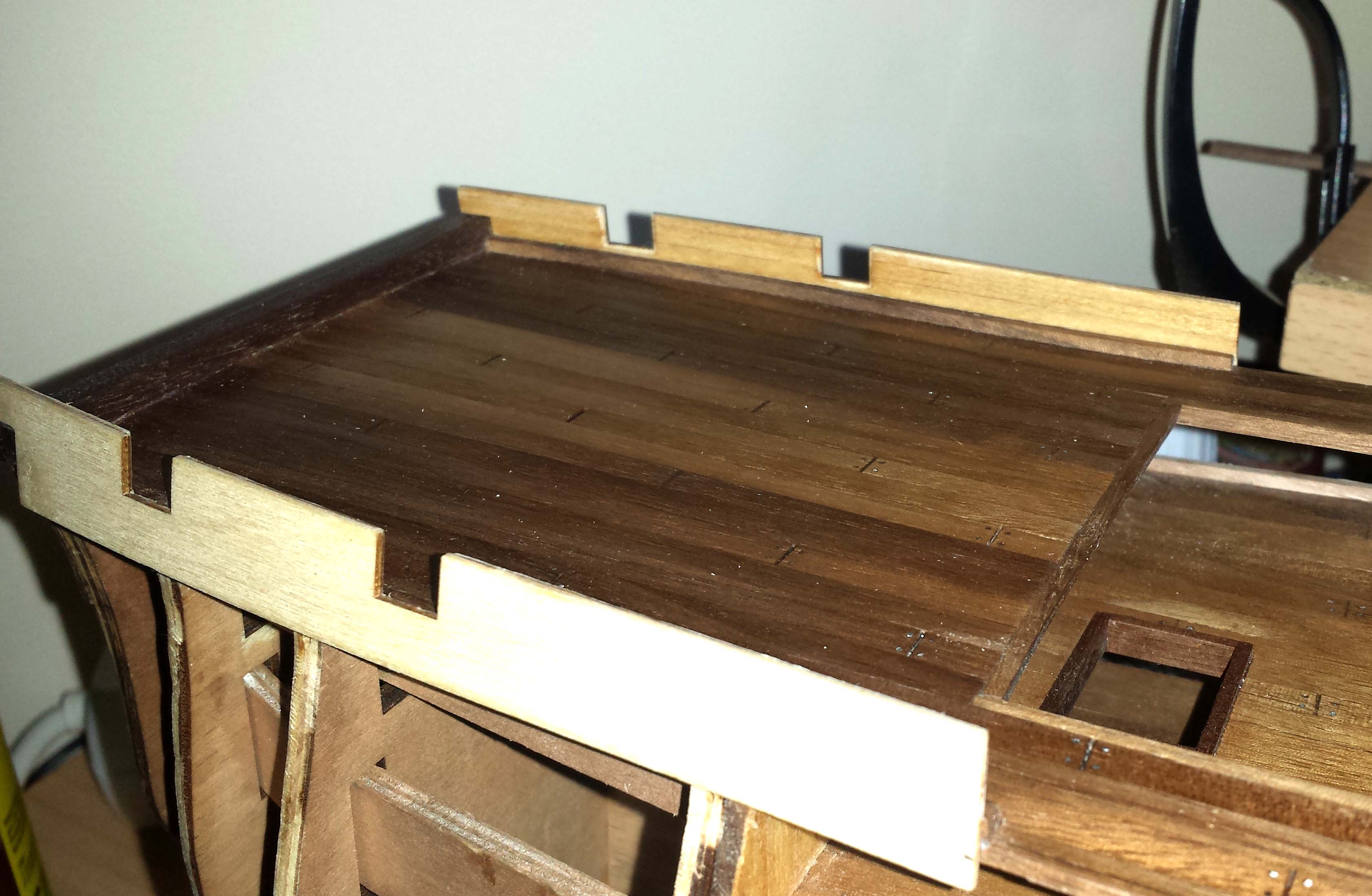

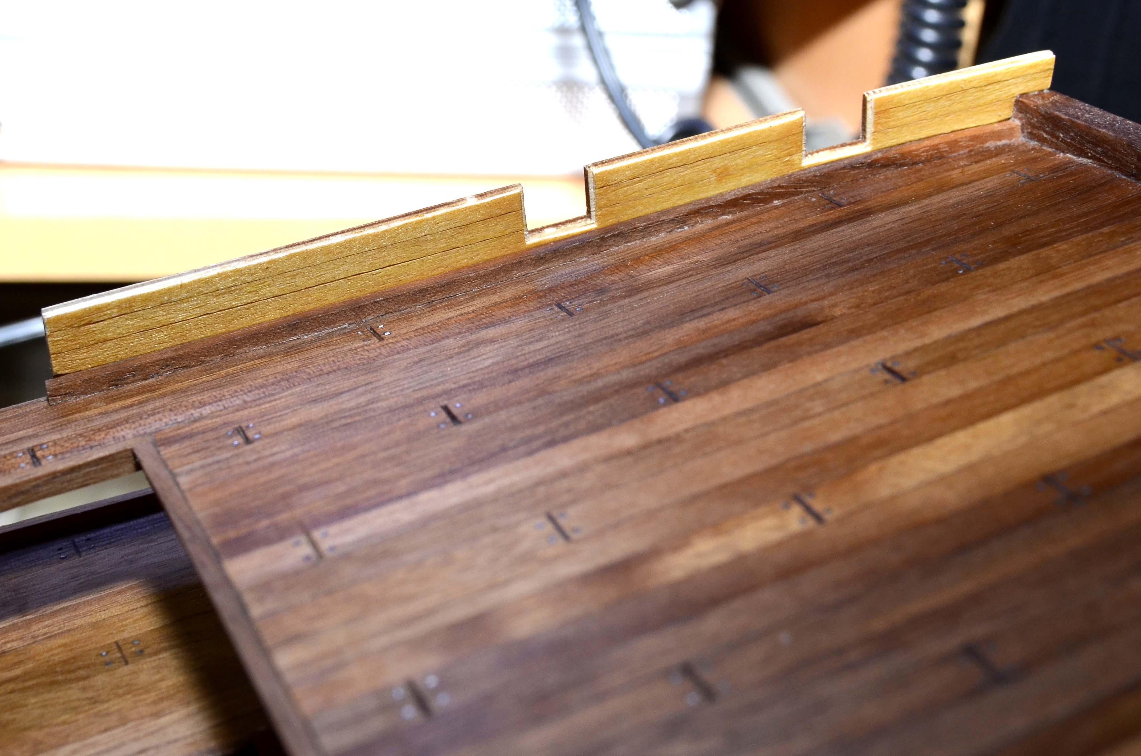

El reborde de la toldilla pone en el manual que se nivele con la parte superior de la toldilla. Eso he querido creer que es que se ponga a nivel y a continuación de esta. si es de otra manera, ya esta pegado hace mucho...
Aquí se ve mas claro que está a nivel de la toldilla. También he colocado los trancaniles sobre los cantos de la toldilla, y sobre el reborde que acababa de colocar.
Y realizo los cortes sobre las tablas (simulados), y unas oquedades para que cuando introduzca los clavos no partan la madera.

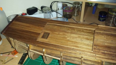

Continuamos para bingo

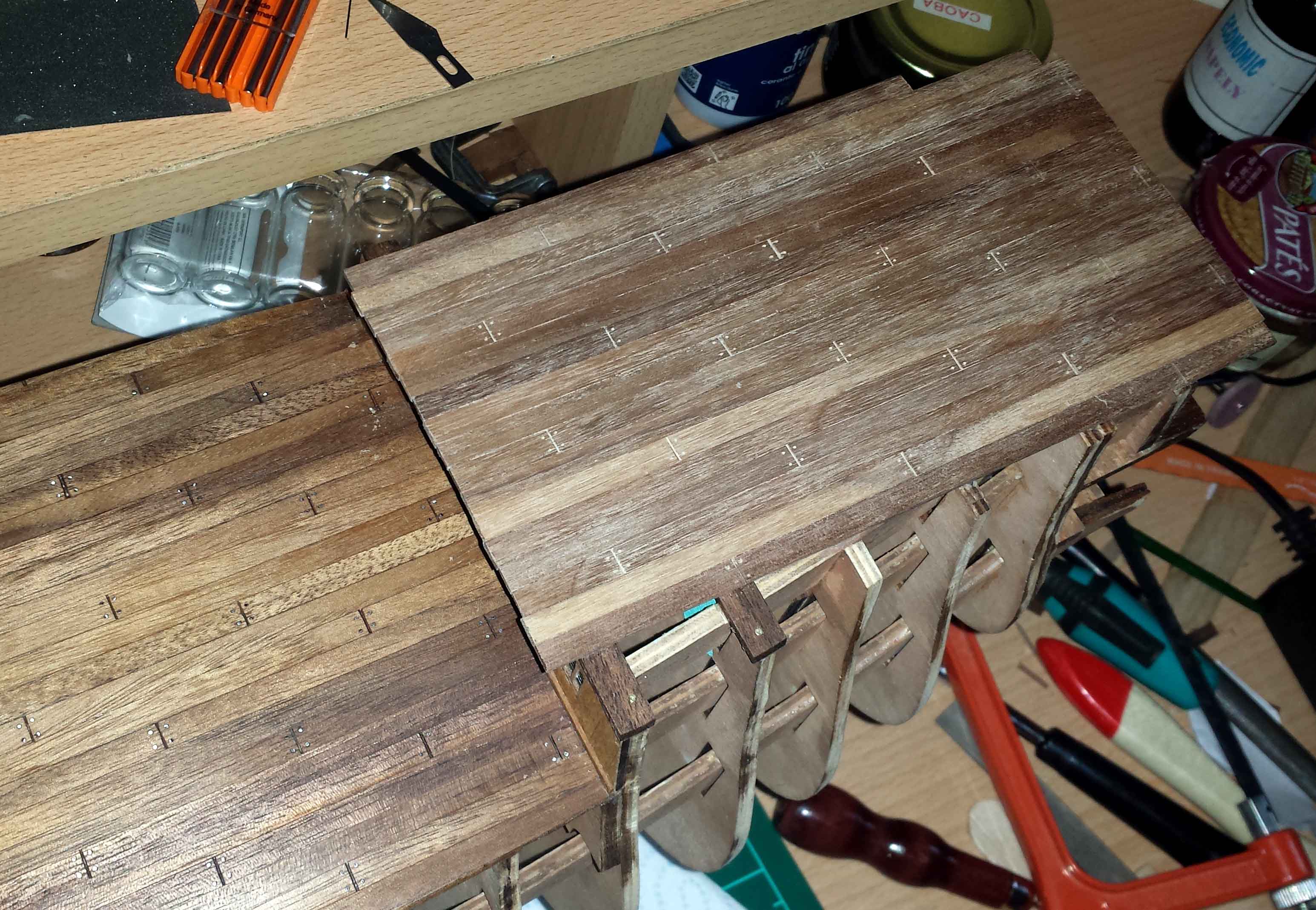

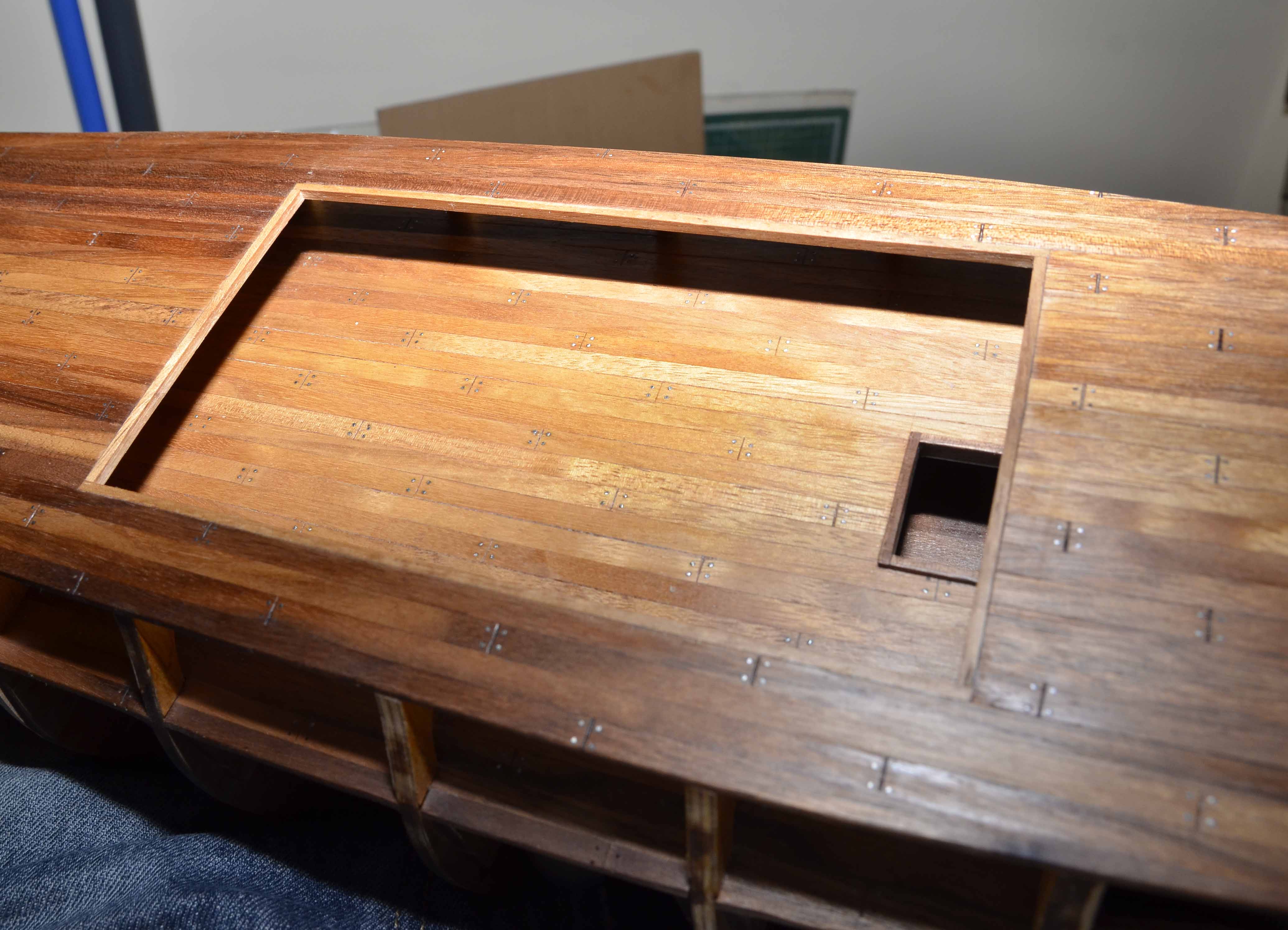

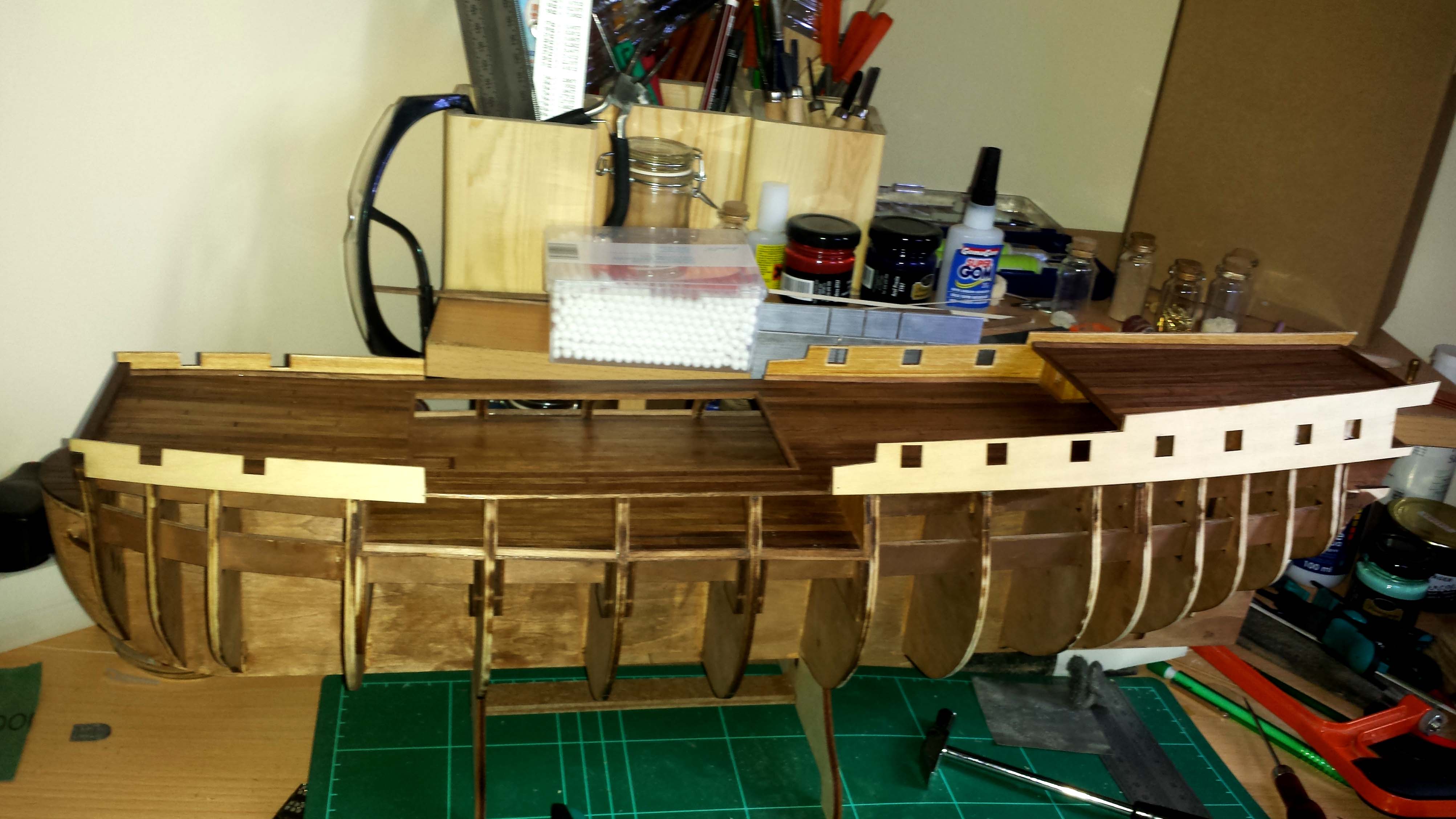

Ahora toca el turno de las brazolas del combés. No tenia claro si ponerlas en relieve sobre la cubierta de la tercera batería, o dejarla a nivel. Finalmente he optado por esto último. No las tengo igual que las brazolas de la escotilla de proa de la segunda batería, ya que las dejé 0,8 milimetros mas alta que esta. Espero no haber errado con esta decisión.

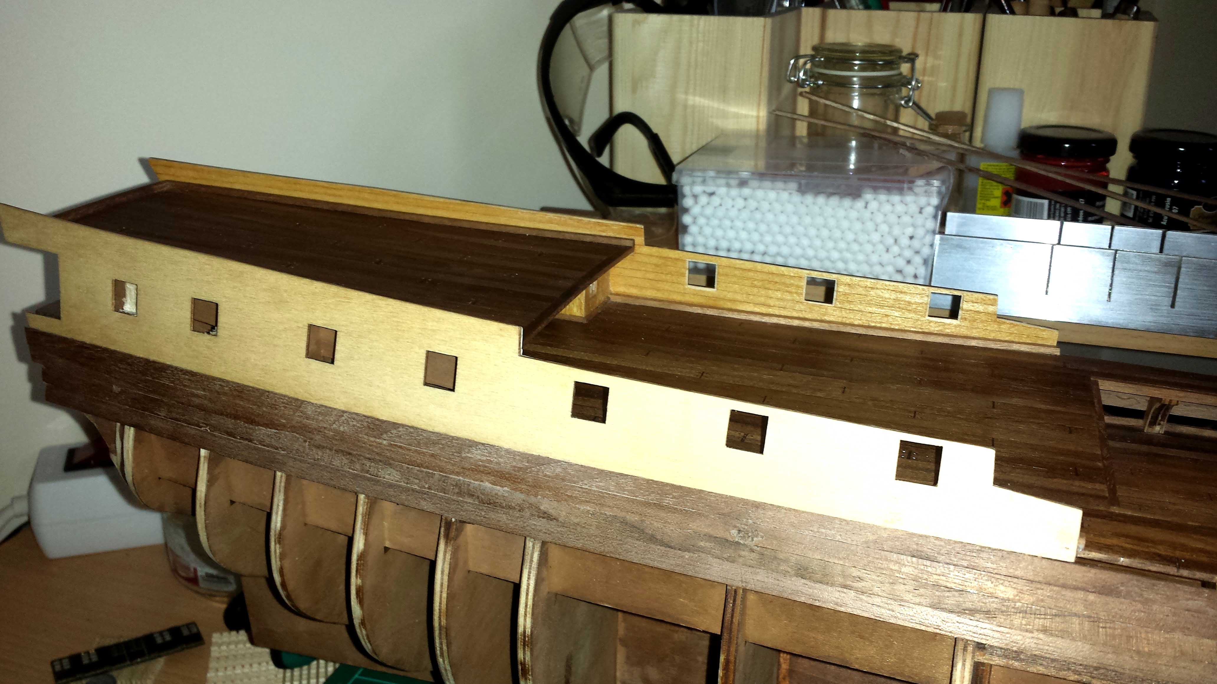

Después he pegado la amurada frontal del castillo del castillo del proa. Los trancaniles del castillo de proa, apoyados en la amurada, van curvos y sin clavar, por lo que he realizado un castillo de pinzas para que aguante en curvo hasta que seca la cola blanca.

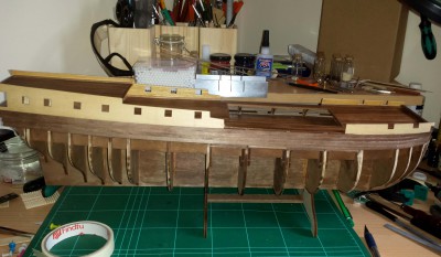

Una vista general del conjunto
Una de popa (me ha quedado bastante limpio esto)
Una de proa

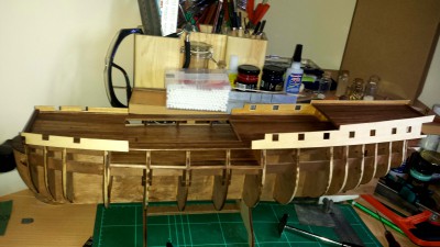

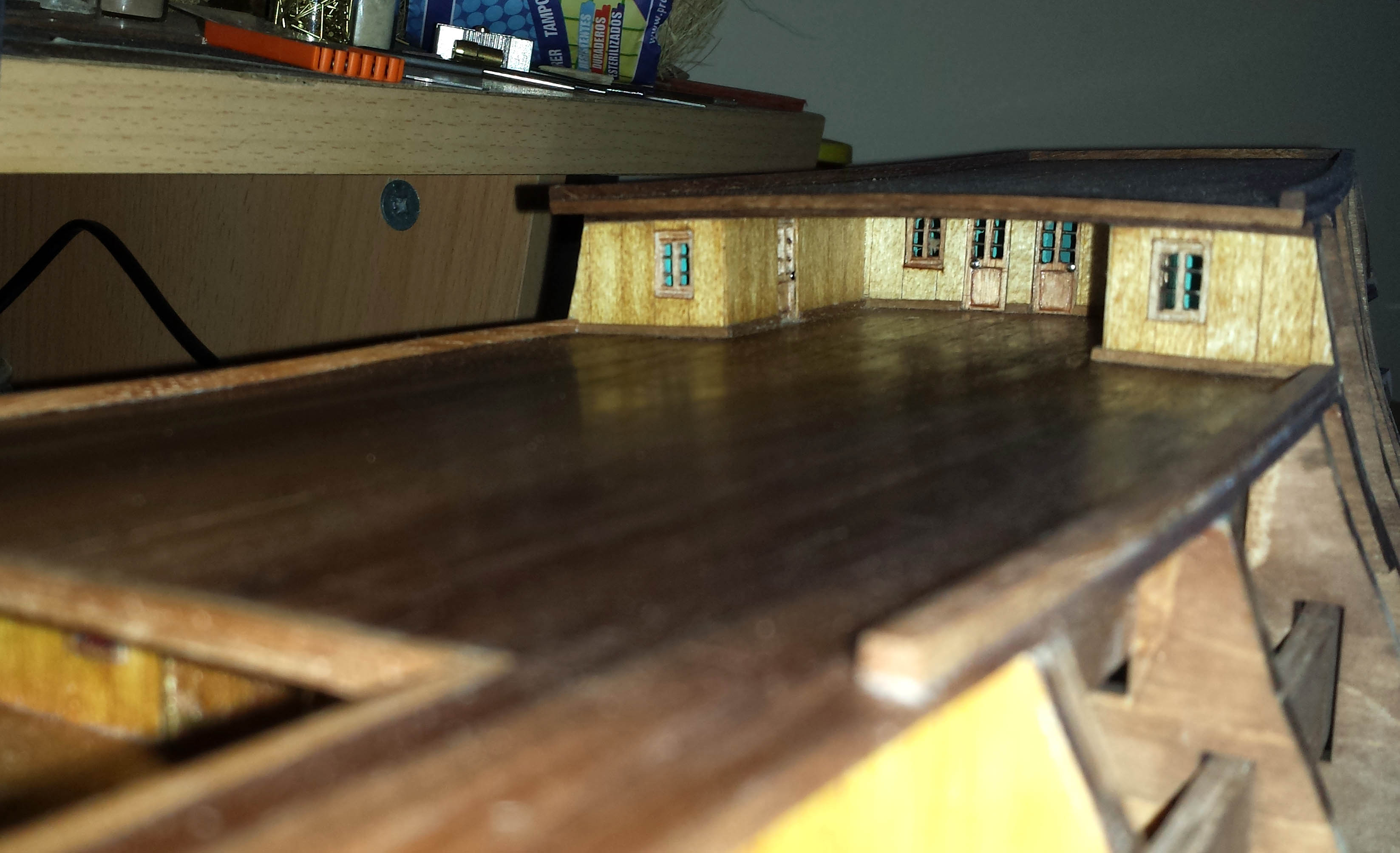

Y una de los camarotes del castillo. Me encanta como me ha quedado la modificación de añadirle puertas y ventanas.

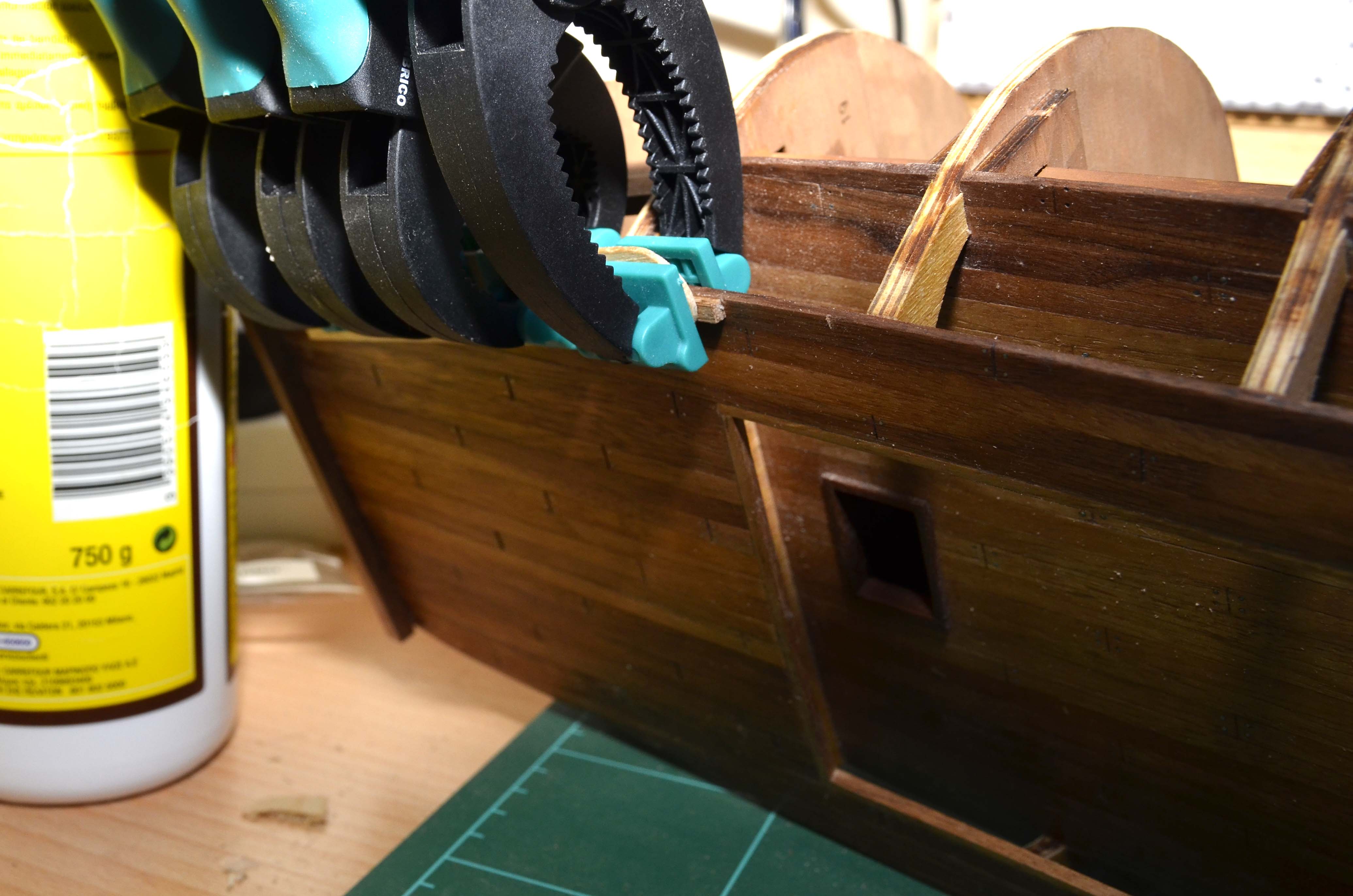

Después de esto, le tocaba el turno a las amuradas. Seguí el manual empezando con las del castillo de proa.
Y ahora siguiendo el hilo del maestro Banton del montaje de Nepomuceno (mi segundo manual, y fuente inagotable de ideas), realicé un forrado interior de las mismas (también con tintado para envejecido). Al verlas muy anchas las tiras, las recorté a la mitad (2,5mm). Ahora si me gustan.
Y pegado a ambos lados de la cubierta superior del castillo de proa.
Lo mismo para las amuradas del castillo de popa. Aquí hay que currarselo mas para que queden bien, porque hay que seguir la silueta del mismo.
Y pegado

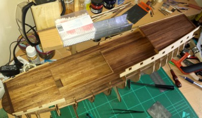

Una vista general de todo montado.

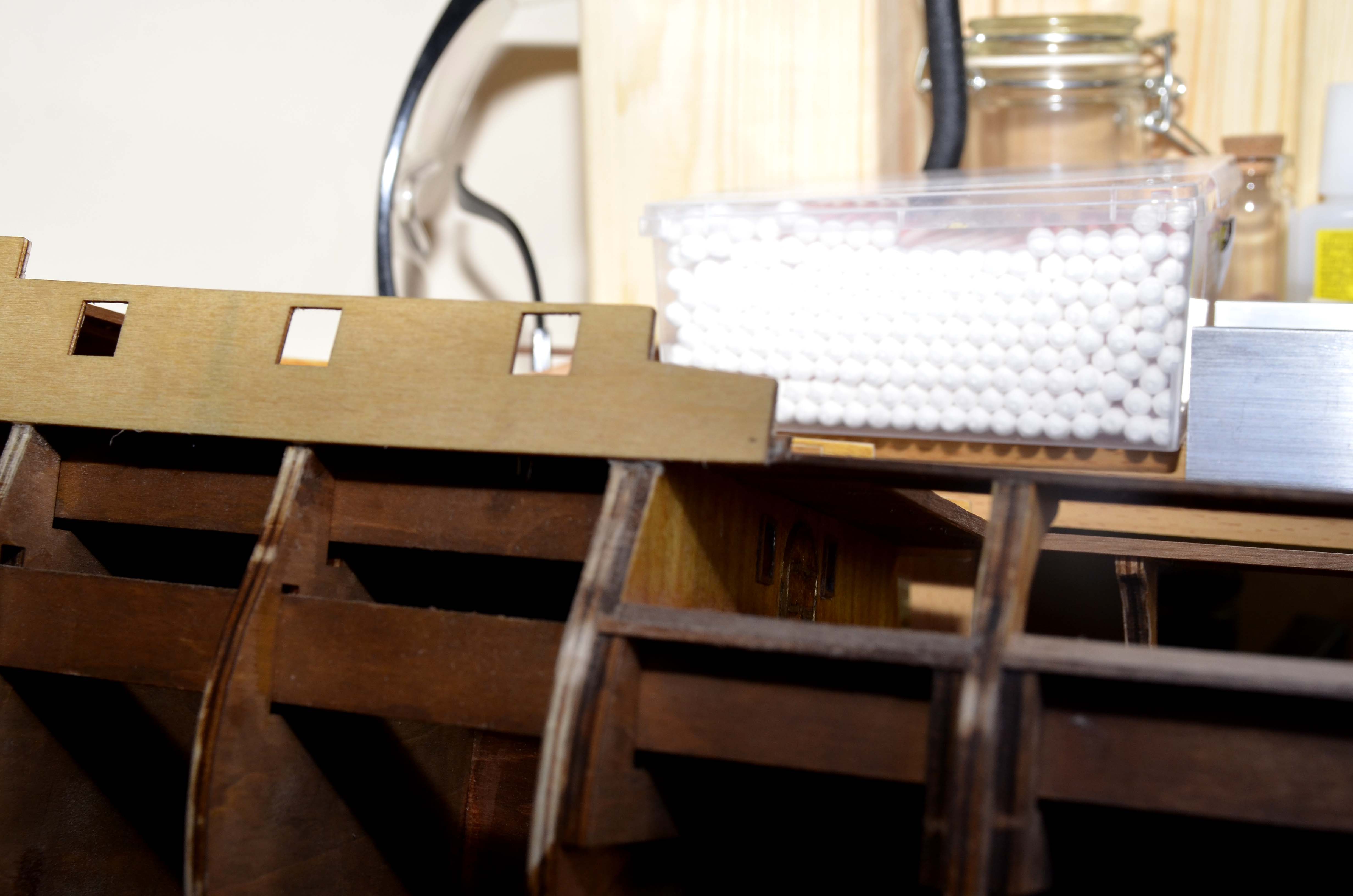

...Y ahora.. por que no cuadra... mierda... ¿por que no me he leído las instrucciones?...

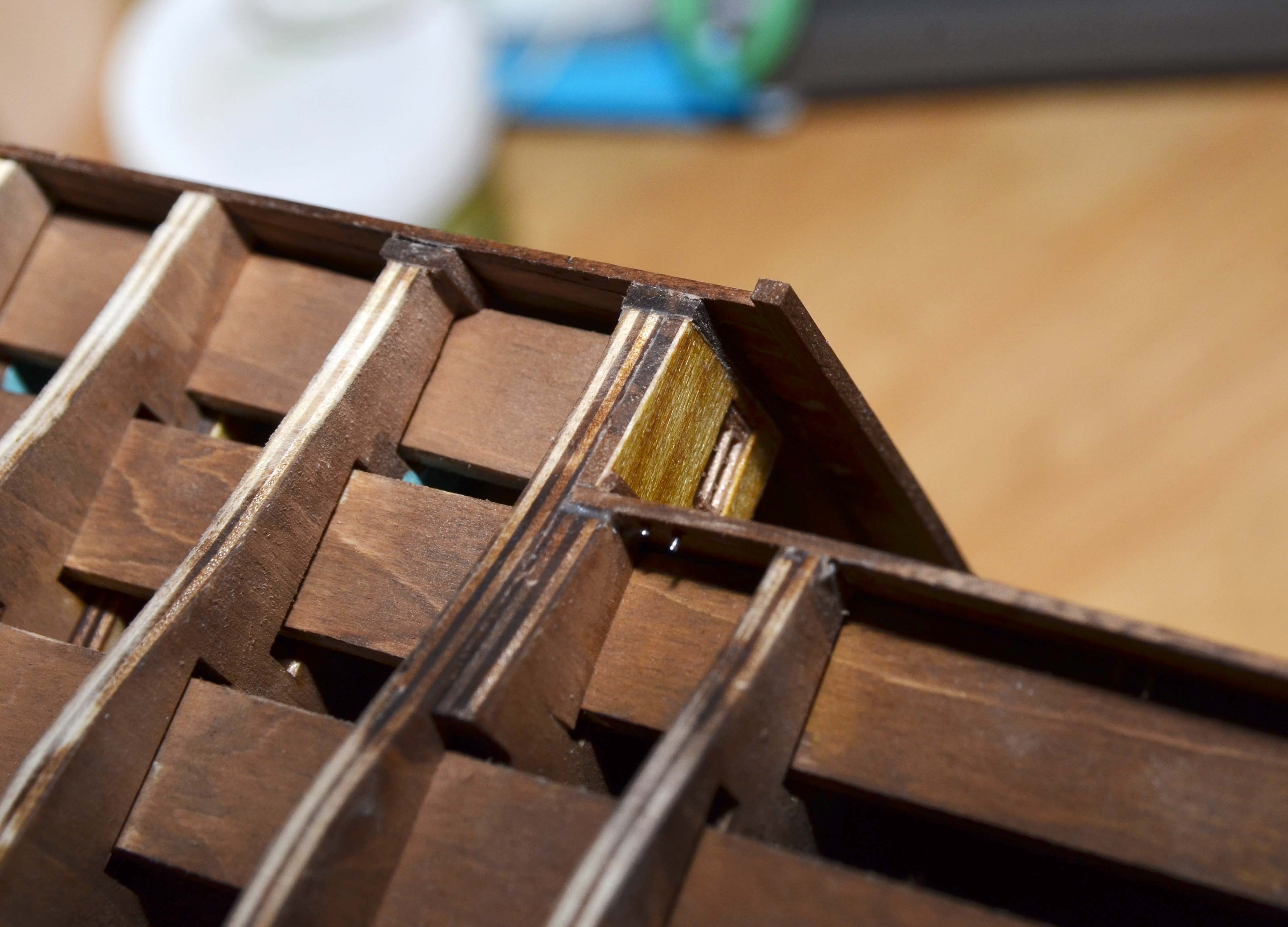

Bueno. Como habeis comprobado, aqui tuve un problema. Al colocar la primera traca, no coincidía con los bajos de las amuradas de proa y popa... total: Despegar y volver a pegar en su optima posición (Y LEYENDO EL MANUAL QUE TE DICE A QUE ALTURA PONERLA), para que se pueda poner correctamente la primera traca (y encima tuve el mismo fallo a babor y estribor... :cry: )

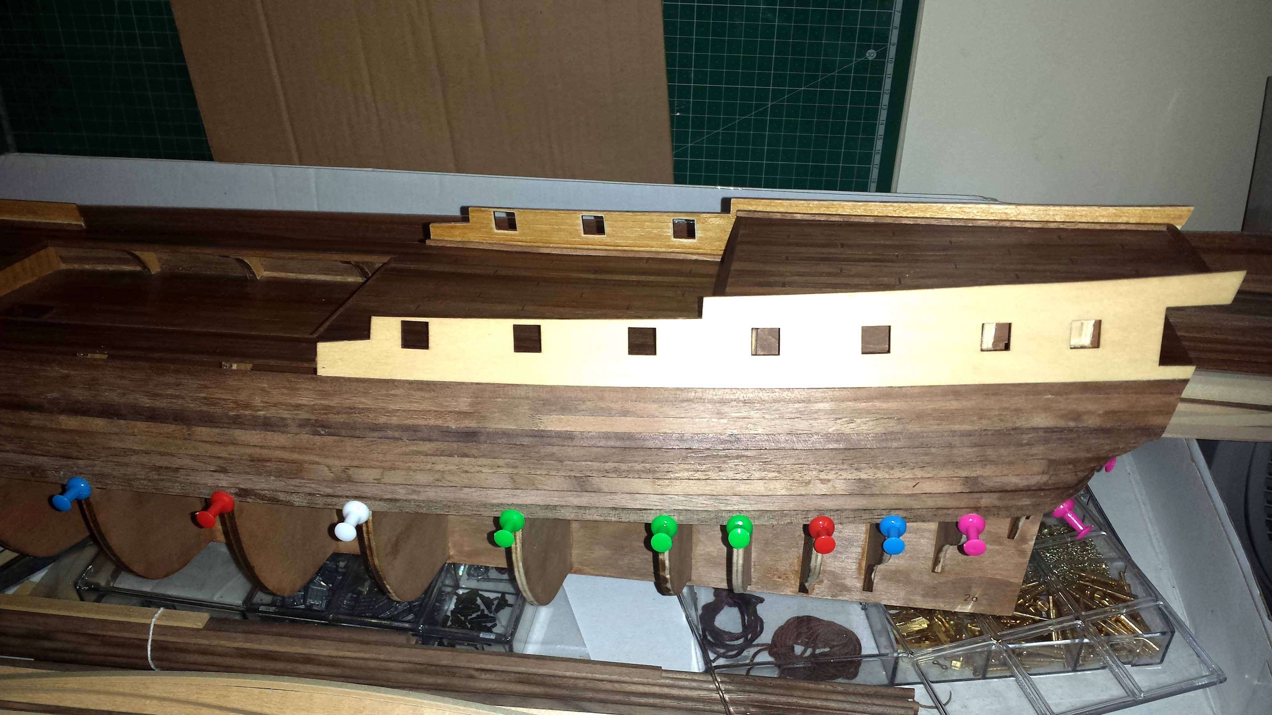

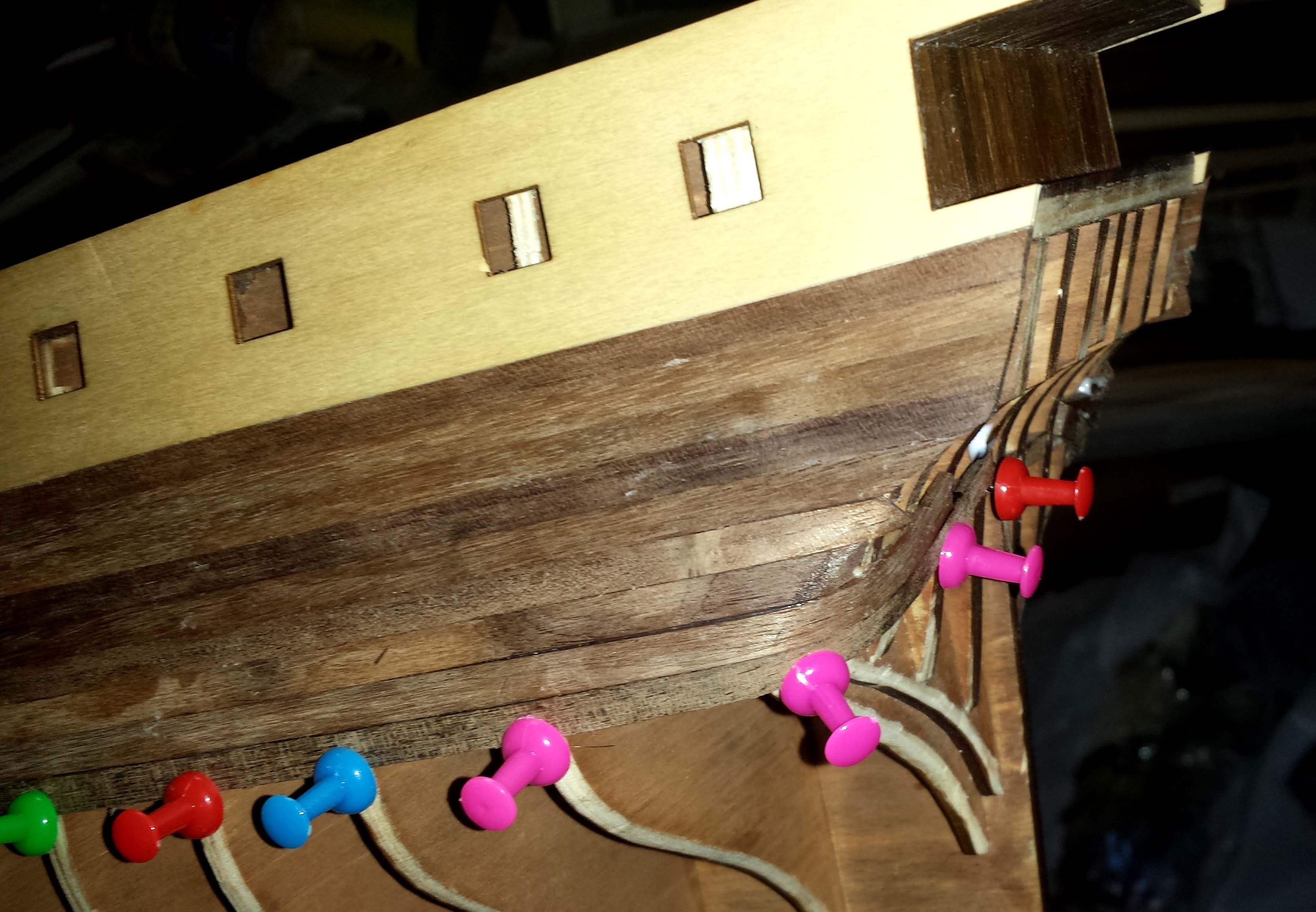

Y empezamos con las tracas de Valencia... ah, no. Con las del forro.
Primera traca... He leído, y mucho, que el vestir con el forrado el casco del barco, da mucho a decir sobre la calidad y cariño que se ha puesto en la construcción del mismo. Vamos a hacerlo bien para que no queden ni malos recuerdos ni comentarios desagradables sobre el mismo.
Primera traca. Ahora sí.
Para la primera traca me he cuidado muy mucho sobre su colocación y encuadre con las amuradas. La he protregido con palitos para que no hagan mella ni las prensas ni las chinchetas.
Una vez colocada la primera a ambos lados, continuo. De momento parece muy fácil...
Y al otro lado igual para que queden niveladas. Espero evitarme futuros problemas...

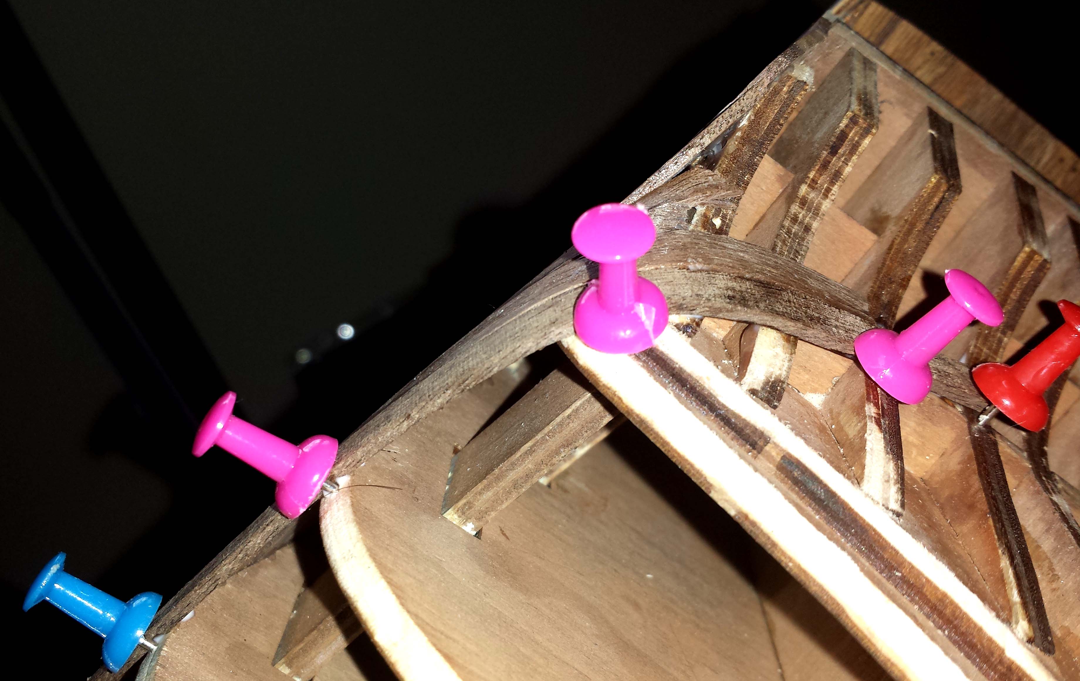

Recorto los sobrante en proa y popa y a partir de la cuarta traca a cada lado, empiezan los problemas. Las tracas 5 y 6 han de rebordear la proa, por lo que las sumerjo un par de horas en alcohol para que sean mas flexibles y las pueda pegar sin quebraderos de cabeza...
Pongo la séptima y... efectivamente, se rompe (aquí es cuando lloro, me desespero, soy un inútil, etc.). Bueno, hay que seguir...
Aqui es cuando me doy cuenta. Están a casi 110º de giro directo, y encima virando hacia arriba. Lo conseguí con 5 horas sumergidas en alcohol. Menos mal (y encima con alcohol puedo pegarlas directamente con cola blanca, que no se despega). El alcohol seca muy rápido, por lo que hay que poner las curvas complicadas lo primero (popa), y posteriormente la de curvas mas suaves (proa).
Ya me está ilusionando mucho mas... y ya se parece mucho mas a un barco que a un esqueleto de ballena.
Hasta cuando tenga un ratito mas libre.

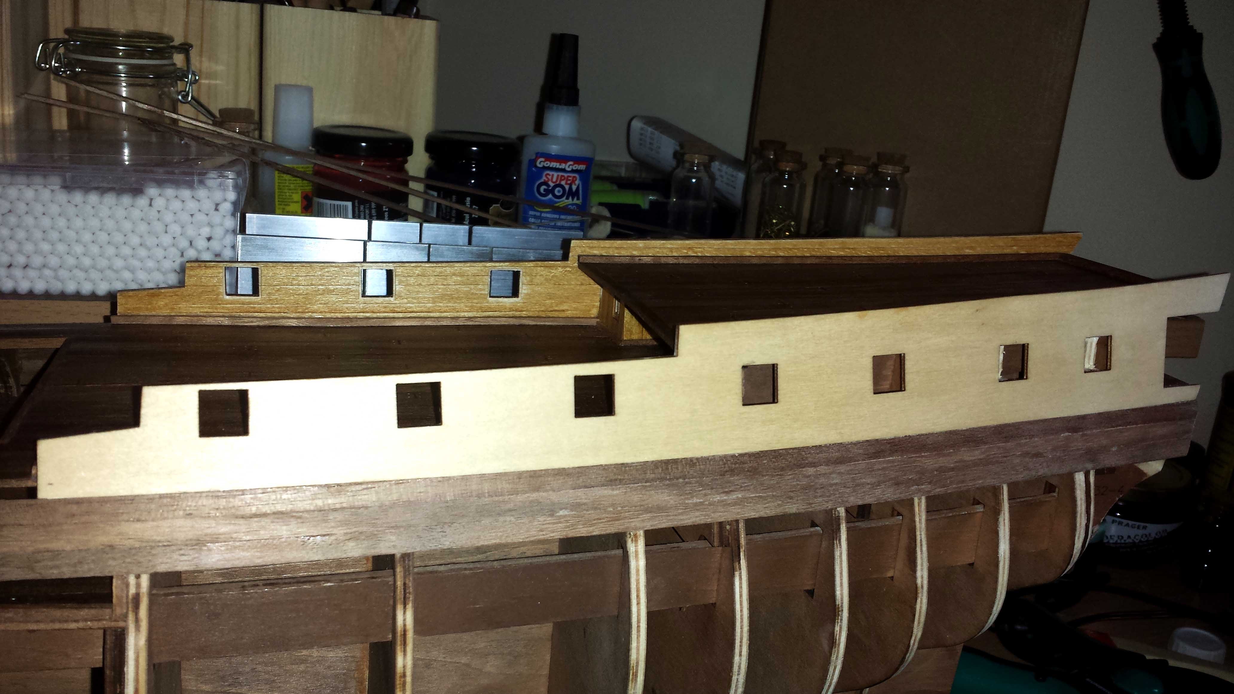

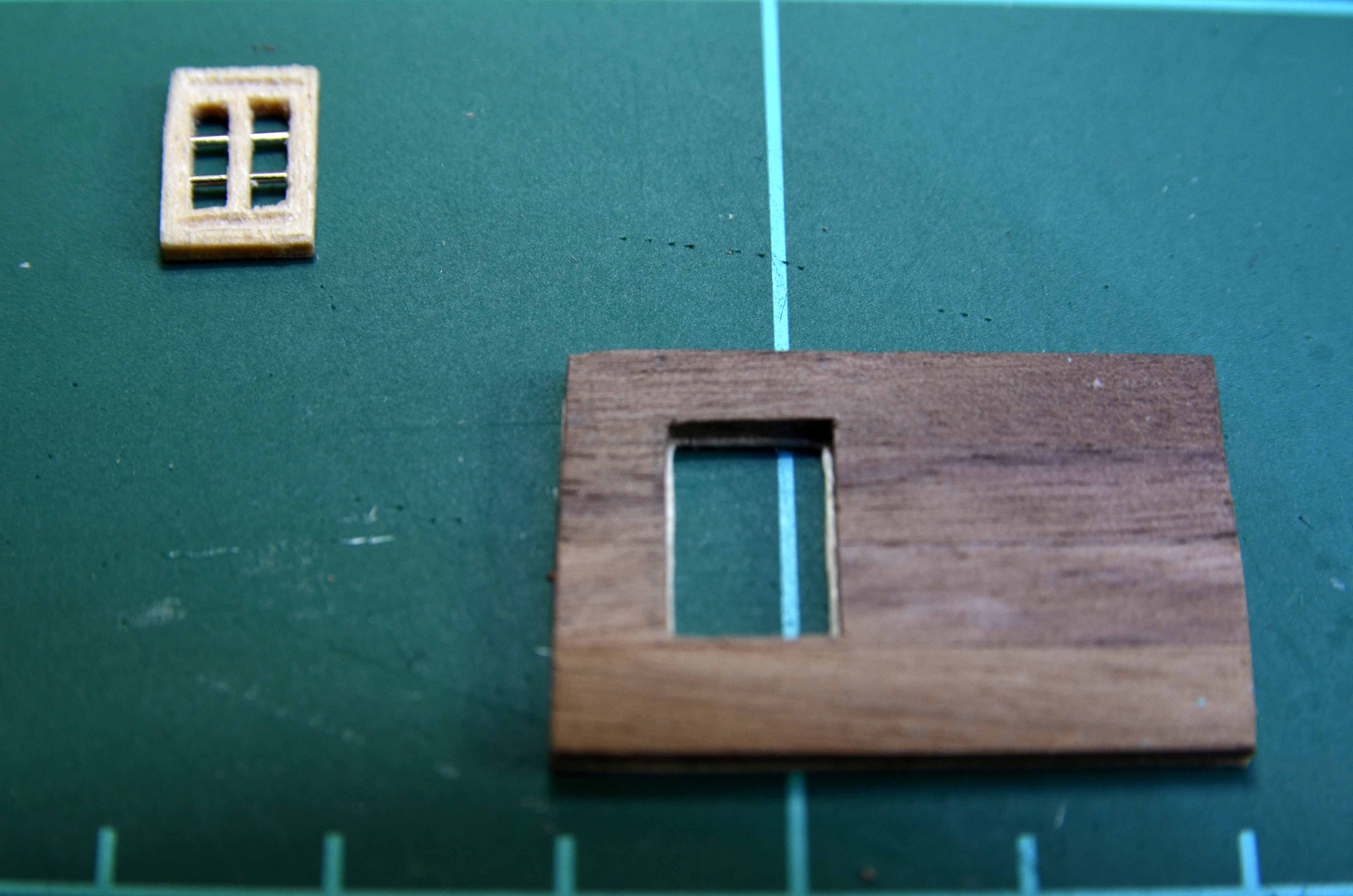

Buenas tardes alguien podría ayudarme
siendo la primera vez que monto esta maqueta (san juan Nepomuceno) me interesa saber como se abren las troneras de cañones en el casco del barco no se si es con cuter....o sierra delgada..o con que material se perfora el casco....es mi gran duda de momento, porque ya se que me volverán a suceder algunas mas por supuesto, y ya me gustaría volverlas a comentar con ustedes
muchas gracias y un saludo
banton
Mensajes: 1501
Re: Mi primer barco. SJ de Nepomuceno de AL
Mensaje por banton »

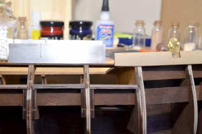

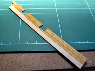

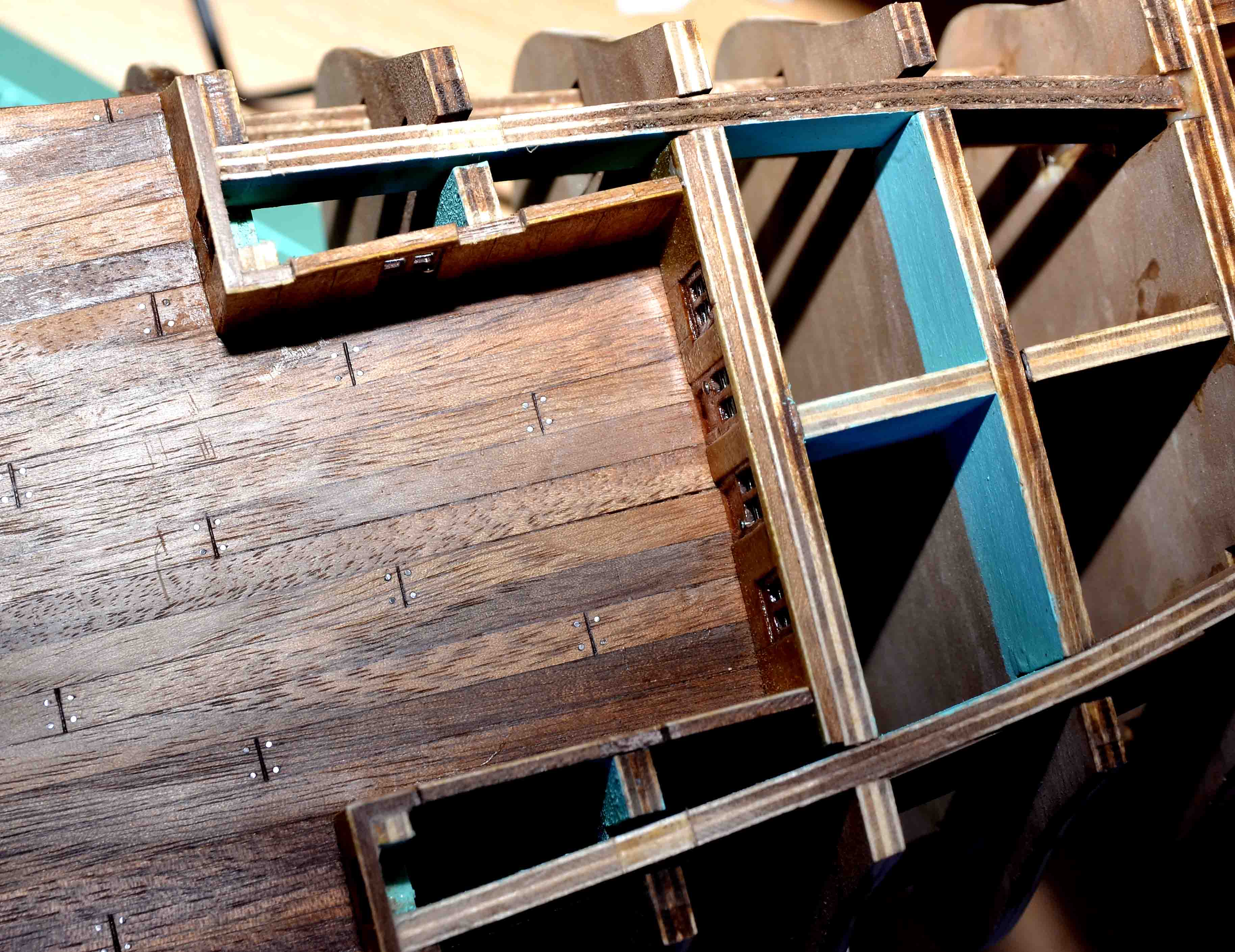

jrmartinez533 escribió:Buenas tardes alguien podría ayudarme
Hola jrmartinez
Voy adelantar Juan Jose

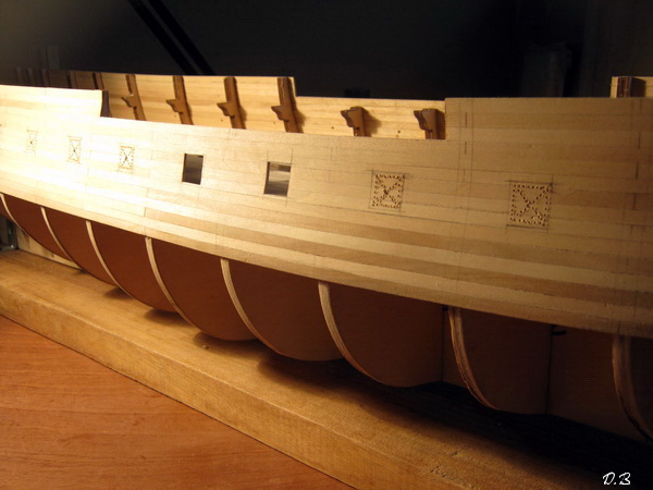

Te dejo esta foto para mejor entender el proceso :

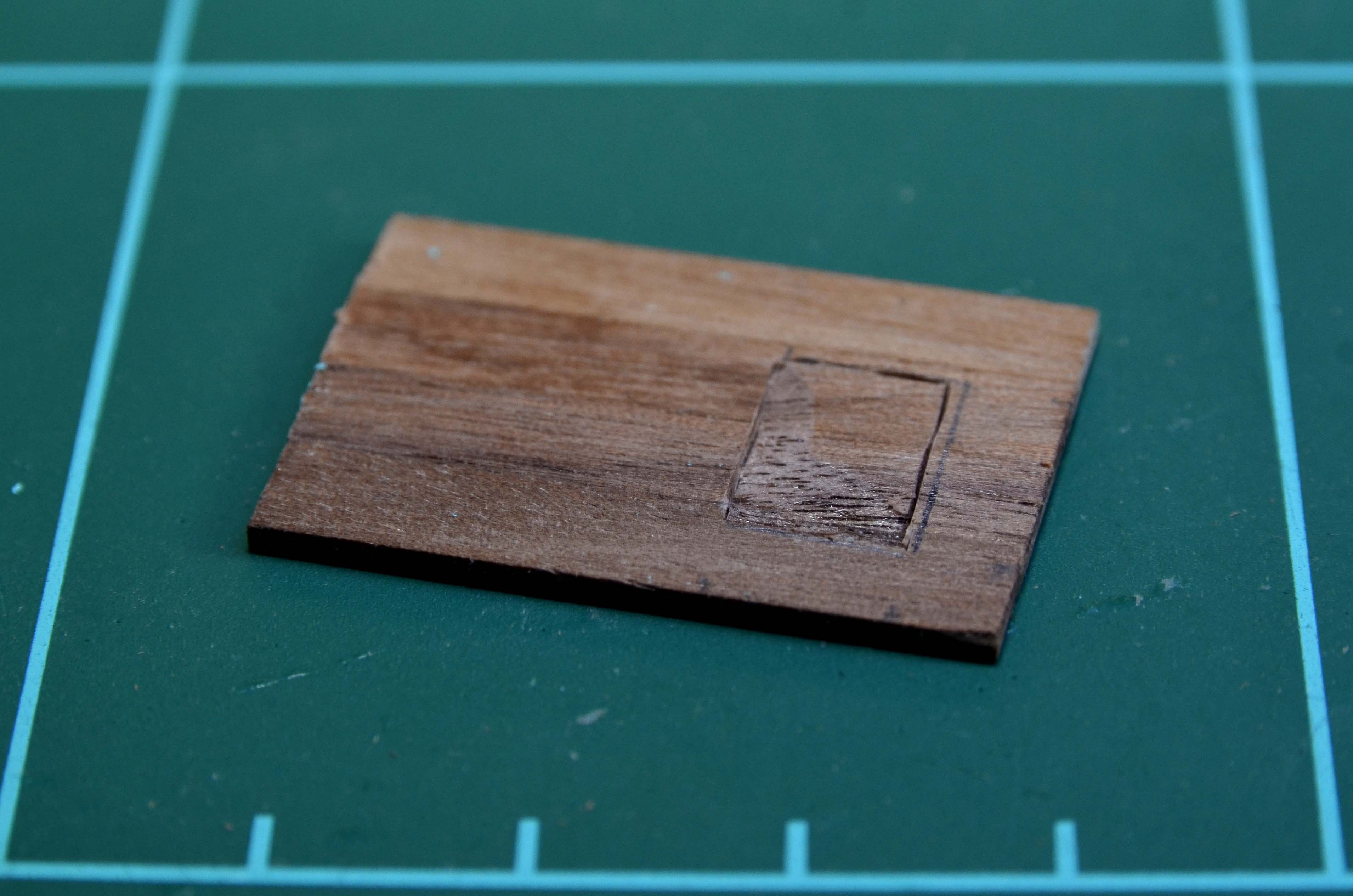

1/ marcar con lapiz las troneras
2/ determinar el centro de cada una
3/ taladrar el centro ( bronca de 2mm)
4/ taladrar la periferia ( broca de 1mm ) mas a dentro
5/ Con un cutter abrir la tronera utilizando los huecos previamente perforados
6/ una vez abierta la tronera lijar con la ayuda de una lija o lima para terminar el trabajo
espero que te sirve mas adelante
@+Dominique :wink:

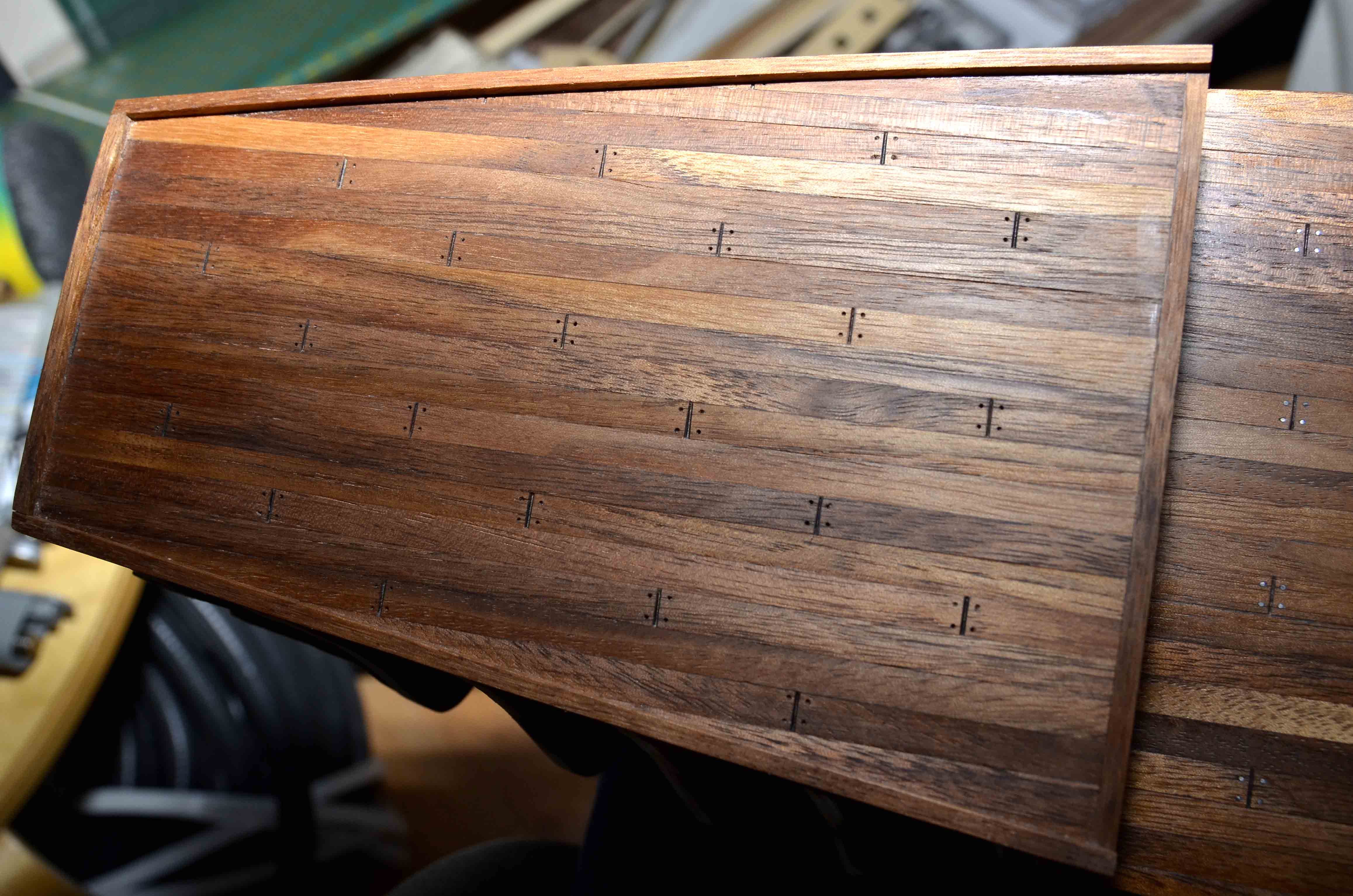

Como este es tu primer barco, te diré que lo estás haciendo bastante bien; tienes buenas manos.
Pero caes en el error que muchos hemos cometido cuando empezábamos en esto del modelismo naval.
Y que no es otro, que fiarte del kit y de sus instrucciones.
Yo paso más tiempo pensando y documentándome sobre el modelo a realizar, que ejecutándolo materialmente.
Los kits españoles adolecen de falta de fidelidad a la realidad (últimamente AL hace verdaderas barbaridades, sobre todo porque sus kits se fabrican en Hong Kong).
Si te fijas en la foto, los tabllones de la cubierta tienen casi la misma anchura que ¡la de la puerta! (70 u 80 cm) cosa desmesurada y completamente irreal, ya que suelen tener entre 10 y 20 cm de anchura.
Los pomos de las puertas son demasiado gruesos, no están a escala.
Puedes fabricarte o diibujarte un muñeco a escala para llevar controlada la escala del barco sin cometer estos errores.
En resumen ; no te fíes del kit y documéntate y sobre todo, cuida la escala de los detalles.
Lo digo porque se te ve cuidadoso y muy mañoso y sobre todo para próximos proyectos.
Saludos y buen trabajo.
