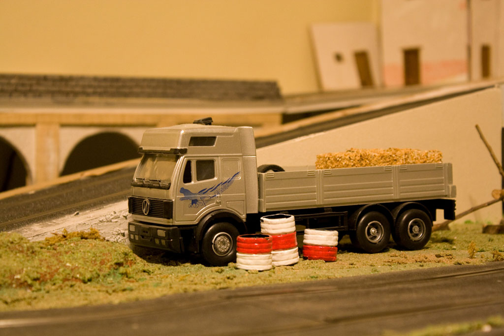

aupa, para mí también es demasiado desgaste lo de remolcador, como dices está más "de desguace" que "de uso", por cierto y hablando otra vez de las ruedas, las puedes hacer usando macarrón del que se usa para llevar la instalación eléctrica en las casas, yo las he simulado así en algún circuito de slot, puedes rellenar las acanaladuras cada dos o tres con alguna masilla para hacer distintos tamaños de rueda.
