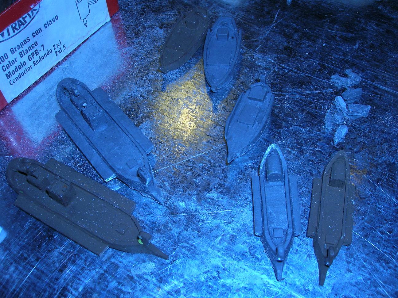

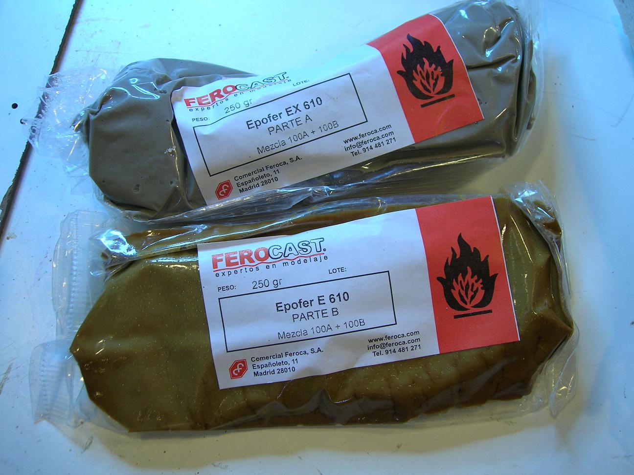

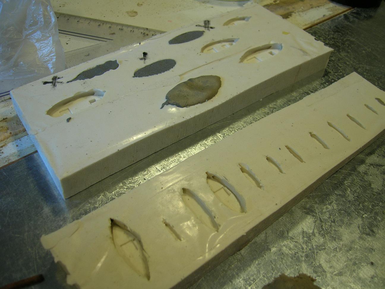

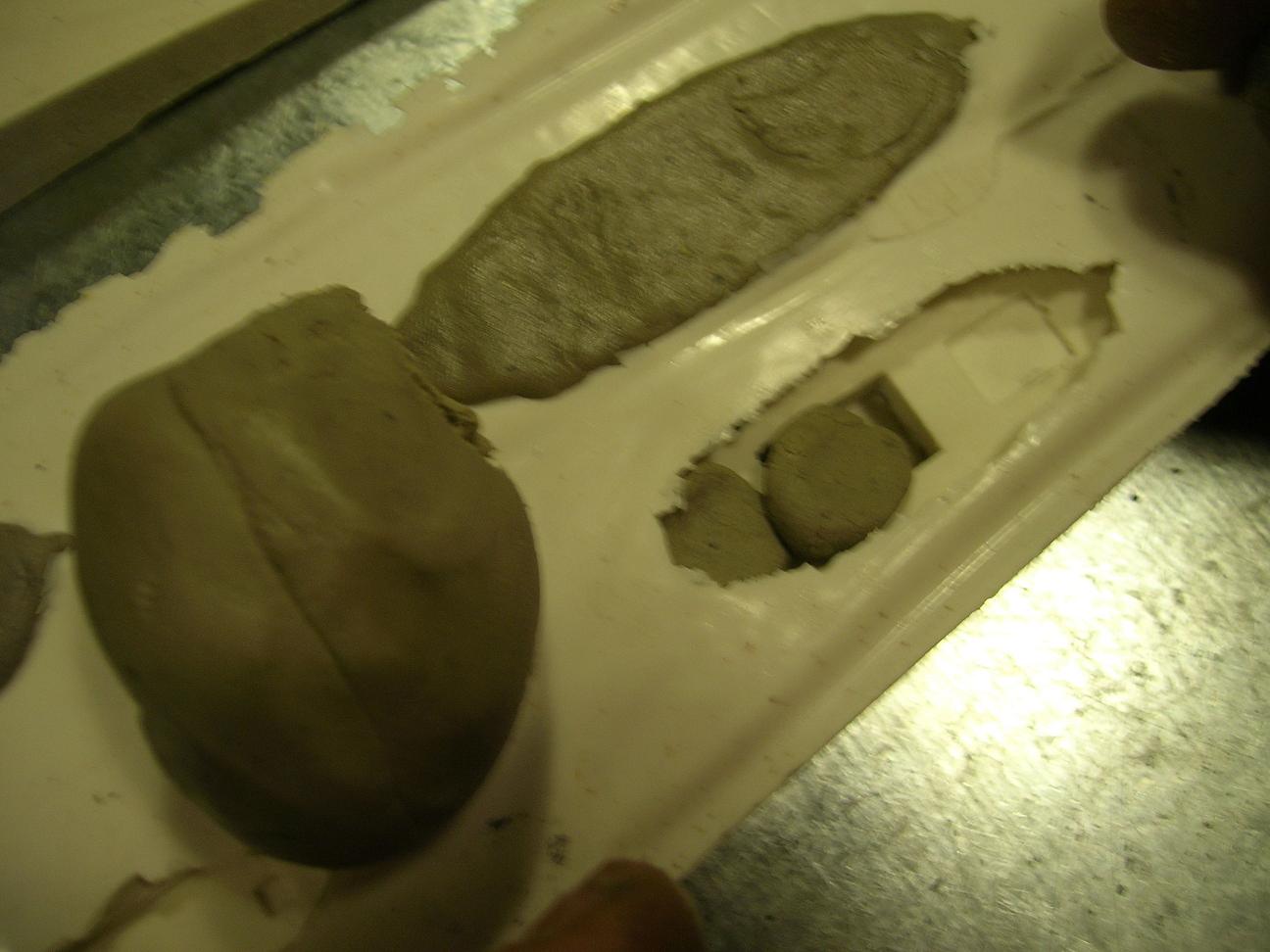

bueno lo prometido es deuda,estos moldes que vais a ver son tambien de silicona blanca pero en vez de usar la resina de poliuretano he usado masilla de dos componentes tipo epoxi,la que se mezcla a partes iguales amasandola con las manos,he tenido que construir unas barcas romanas a escala 1/500 y la resina no me penetraba bien en los surcos,asi tuve que probar otro tipo de material,con esta masilla se trabaja muy bien solo tenemos que mezclarla bien con las manos y aprisionarla contra el molde debe de estar bien prieta colocando pequeños trozos en las zonas de molde,más comprometidas para que la pieza salga bien acabada,pensad que son barcas de diferentes medidas desde 5 milimetros hasta los 60 milimetros ,el tiempo de secado es más lento que la resina suelo hacerlo por la noche para que por la mañana este bien seco,la masilla esta comprada en ferroca,pero he hecho servir la de la marca nural 34,araldit,pattex y han dado buenos resultados
aqui en la foto vereis el resultado,el cambio de color es porque utilize la masilla de la marca nural34 que es de un color gris y la de ferroca es un color beig pero reitero cualquier masilla epoxi va bien,ahora solo quedara ligarla y pulirla un poco,no se si doy alguna idea pero tambien es un buena solución para realizar algunas piezas para nuestros barcos y ahora mismo me viene en mente por ejemplo el de construir medios cañones que luego se uniran,creo que el sistema es muy simple,haber que os parece????
