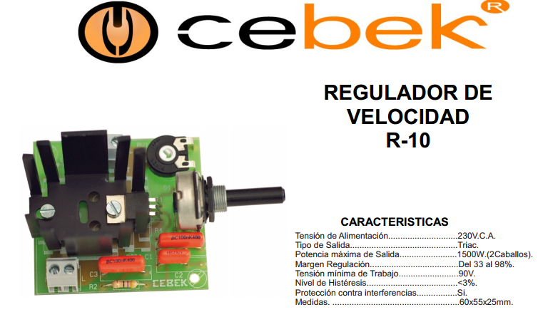

Hola Araola, el motor que uso es de escobillas y las conexiones no son para marcha rápida, lenta, giro a izquierda y derecha. La velocidad del motor la regula una placa que lleva la lavadora conectada al tacómetro y que por cierto no tengo, por eso lo del DIMER. El que yo le he puesto es CEBEK R-10 1500W 2Cv. Creo que es el mismo que comenta Jim Hawkins, pero el resultado no es lo que esperaba

Hola Brekin, estamos hablando de cosas distintas, tu por lo que dices de acercar, alejar, acercar, alejar, estás hablando creo yo de una lijadora de plato no de una regruesadora que como te dicen se pueden hacer pasadas de decimas que no paran nada.
Es cierto que los motores cuando les bajas la intensidad que consumen, también le estas bajando la fuerza, por eso los DIMMER solamente regulan un tanto por ciento de las rpm.
El que el motor se pare, también tiene mucho que ver la lija que utilizas, la dureza de la madera etc.
Yo te garantizo que mi regruesadora no se para y que la de plato si le aprieto un poco de más si se para.

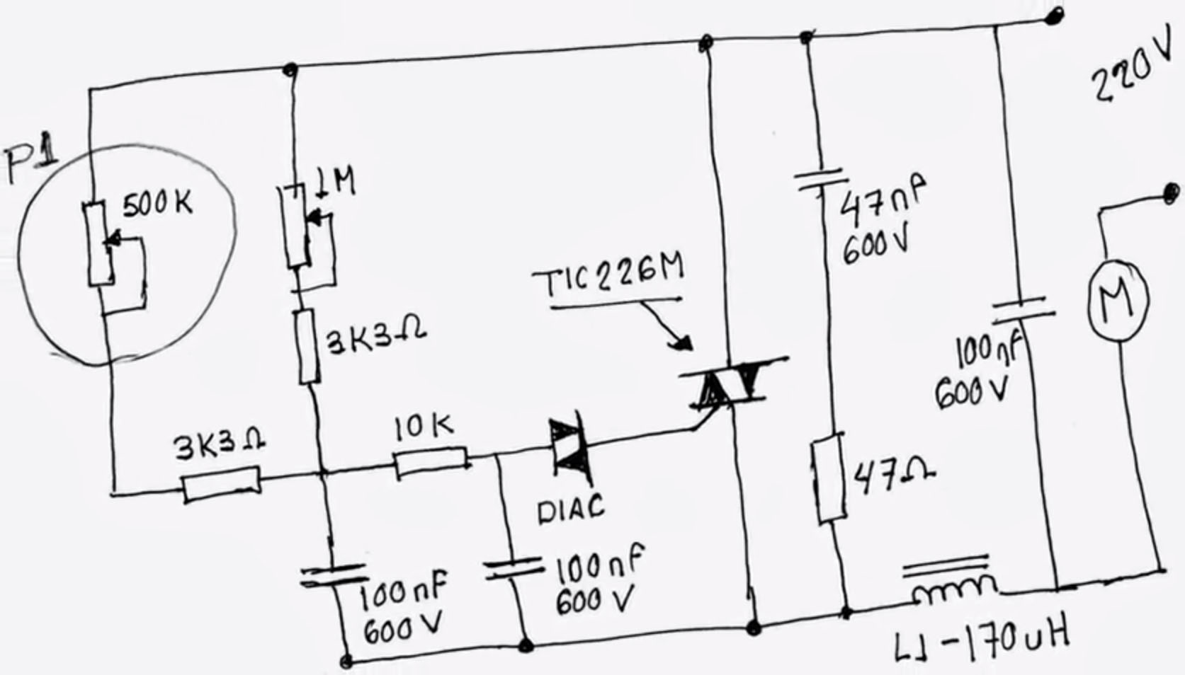

hola, estoy haciendo el variador que pone araola en uno de sus video, pero no encuentro la dichosa bobina, he visto en un post anterior que la bobina tan solo sirve para eliminar interferencias y se puede quitar.
este es el circuito de araola que estoy haciendo, entonces, me podríais confirmar si se puede eliminar la bobina de él y funcionará sin problemas, o tengo que poner la bobina si o si...
un saludo
