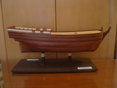

Hola Javitomarbella.

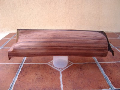

Para mí esa es la parte más complicada de la construcción, ya que es muy visible y es donde muchos se rinden, donde tiran la toalla.
Yo estoy entre el amor y el odio con esa fase, quiero que llegue, pero la temo.
La verdad es que lo has resuelto bastante bien, teniendo en cuenta que con un solo forro es más complejo que con dos.
Si optas por el segundo forro, puedes dar algo de masilla, aunque por el acabado que se aprecia en las fotos, no te hará falta prácticamente nada, lijar, y empezar con los "filetes".
Buscaré los links a esos manuales de forrado de cascos, y los pongo.

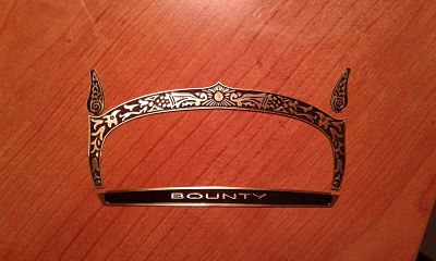

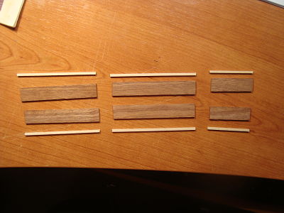

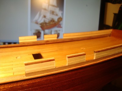

Re: HSM BOUNTY 1:50 (Constructo).
Saludo de nuevo a tod@s.
Dar las gracias a por las visitas, y a cjmoreno y Llaut Mallorquin por los comentarios y el enlace. Tomare buena nota para futuras embarcaciones.
Nueva serie de fotos de los avances, los defectos, ....

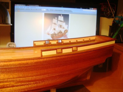

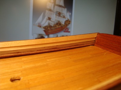

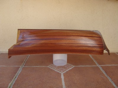

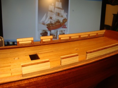

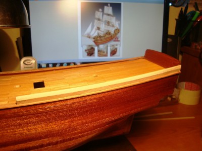

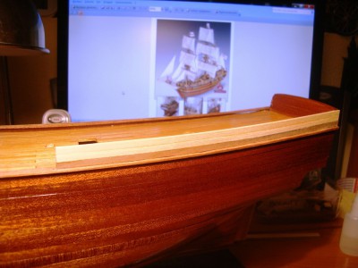

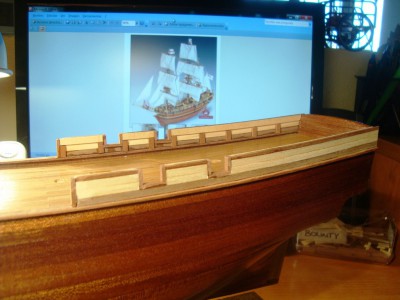

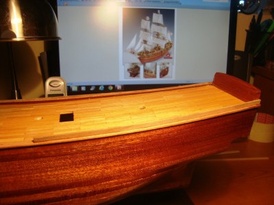

Finalmente la decision fue no poner el segundo forro. La lija, la masilla de sapeli y el barniz me ayudaron a decidir que el esfuerzo de colocar las tracas no merecia ser tapado. Continuamos con la "tapa de regala"... Amuradas.... Oberturas de las troneras... Colocacion de los barraganetes... Marcos interiores, tapas de regala y una manita de barniz Continuara.....

Buenas noches Javito, buen trabajo sobre el casco.

Ya va tomando forma este Bounty. Buen trabajo con el casco.

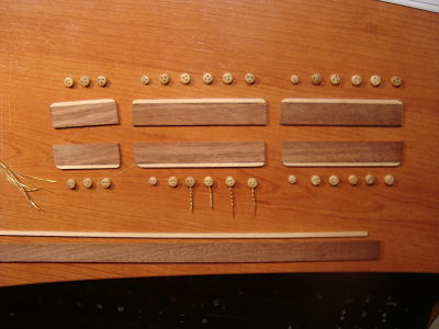

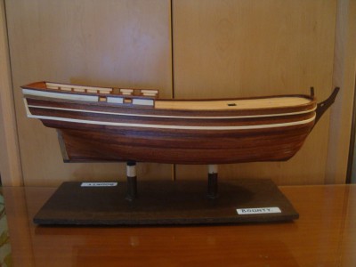

Gracias a Manuel y a Carlos por sus comentarios.

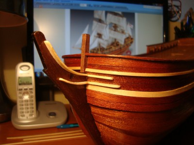

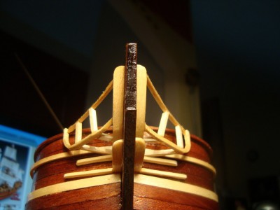

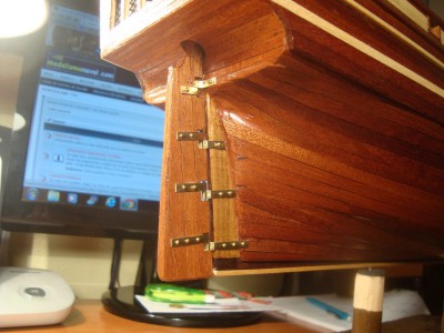

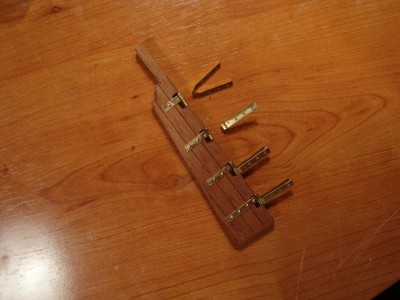

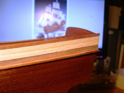

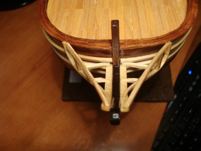

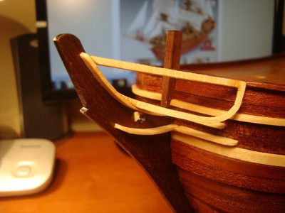

Os dejo otra serie de fotos de los avances. Poco a poco va tomando forma y luce mas la dedicacion.
Asi dejamos el casco... Y el resultado despues de colocar: cintones, galones,... Vamos con la proa: ramas, brazales, remates... Si doblar las tracas fue "divertido", doblar los brazales ha sido....
El resultado.
Continuamos.

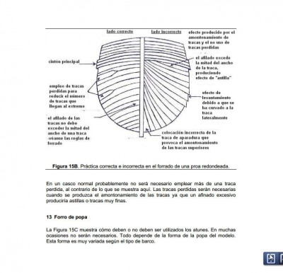

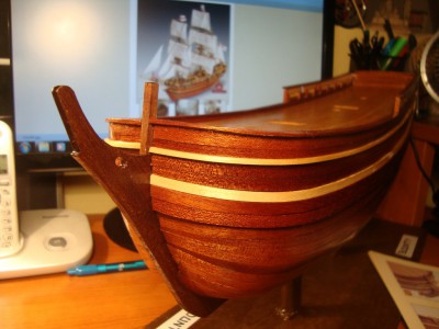

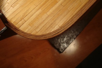

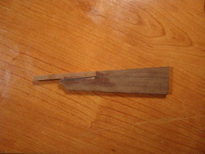

Es raro que entre tantas felicitaciones nadie te haya comentado que nunca las tracas terminaban con forma de cuchillo.
No te molestes. Te lo digo por si piensas seguir haciendo modelos.
Aquí mismo hay un pdf con las instrucciones para un correcto forrado.
Luis
Luis
A esto me refería.
Aquí tienes el enlace:
http://www.modelismonaval.com/magazine/ ... de-cascos-" onclick="window.open(this.href);return false;
Saludos de nuevo.losdelgoya escribió:Es raro que entre tantas felicitaciones nadie te haya comentado que nunca las tracas terminaban con forma de cuchillo.
Luis
Por supuesto que no me molestan los buenos consejos, y mucho menos cuando se dan con la idea de ayudar a mejorar. De todos modos, creo que el casco ha quedado bonito, quizás no todo lo correcto que debería, pero bonito si (que voy a decir si es mio

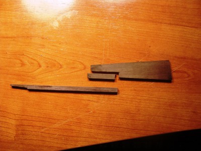

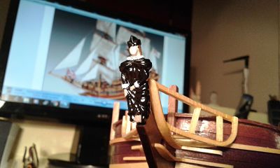

Os dejo una fotos del timón. Si, esa pequeña pieza de popa que ha dado mucha mas guerra de la esperada. Continuamos.....

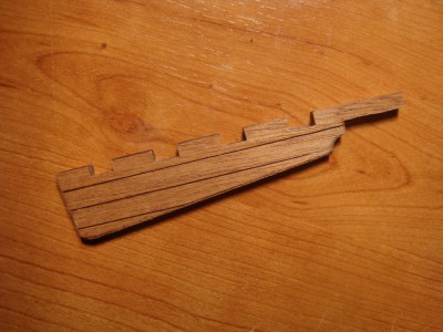

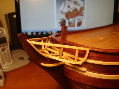

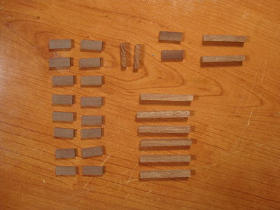

Mas de tres años ha estado mi HSM BOUNTY esperando pacientemente que el astillero volviera a su actividad.... el momento ha llegado y esperemos no volver a parar la construcción.

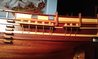

Lo dejamos en el timon y continuamos con: pasacabos, los soportes de la culebrinas, mesas de guarnicion...... unas fotos ?
- BOUNTY 228.jpg (40.27 KiB) Visto 6160 veces
- BOUNTY 229.jpg (43.07 KiB) Visto 6160 veces
- BOUNTY 230.jpg (38.26 KiB) Visto 6160 veces
- BOUNTY 231.jpg (38.79 KiB) Visto 6160 veces
- BOUNTY 232.jpg (45.76 KiB) Visto 6160 veces
- BOUNTY 233.jpg (27.36 KiB) Visto 6160 veces
!!! CONTINUAMOS !!! ... sin prisa, pero sin pausa (o eso intentaremos

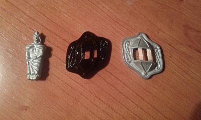

Saludos de nuevo.

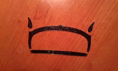

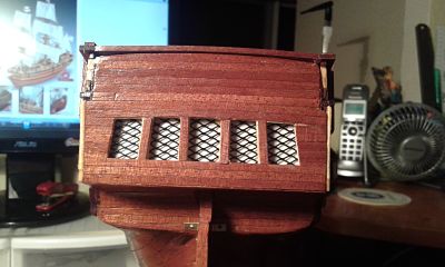

Parece que mantenemos el ritmo... hoy: jardines y mascaron.
Continuamos.....
Continuamos.....
- BOUNTY 234.jpg (32.58 KiB) Visto 6083 veces
- BOUNTY 235.jpg (35.49 KiB) Visto 6083 veces
- BOUNTY 236.jpg (34.21 KiB) Visto 6083 veces
- BOUNTY 237.jpg (39.9 KiB) Visto 6083 veces
- BOUNTY 238.jpg (43.32 KiB) Visto 6083 veces
- BOUNTY 239.jpg (18.7 KiB) Visto 6083 veces

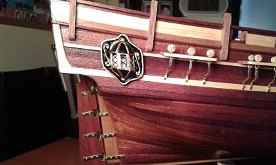

Saludos a tod@s.
Ultima serie de fotos del año (supongo), así que desearos una FELIZ NAVIDAD.

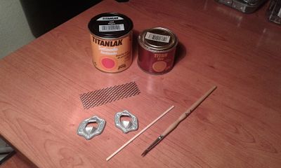

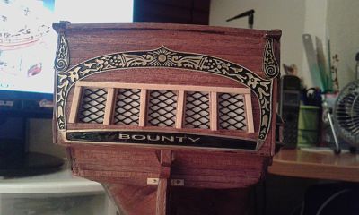

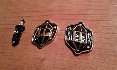

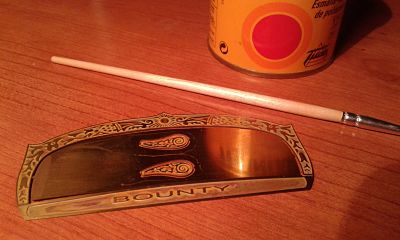

En esta ocasión fotos del remate de la popa.
- BOUNTY 240.jpg (43.26 KiB) Visto 6025 veces
- BOUNTY 241.jpg (42.45 KiB) Visto 6025 veces
- BOUNTY 242.jpg (38.09 KiB) Visto 6025 veces
- BOUNTY 243.jpg (34.81 KiB) Visto 6025 veces
- BOUNTY 244.jpg (38.89 KiB) Visto 6025 veces
Hola javito.
Va muy bien tu barco
Pero ganaría enormemente, si no utilizaras pintura brillante.
Puedes dejarla secar bien y luego aplicar encima barniz mate MUY BIEN AGITADO, ya que si no, puede que las partículas que lo matizan, no estén bien disueltas y lo vuelvas a dejar brillante.
Salvo en barcos modernos tipo lanchas de lujo en madera barnizada, no he visto barcos (buenos) como el tuyo brillantes.
Además de irreal, la pintura brillante, resalta mucho más los defectos y es más difícil de aplicar.
