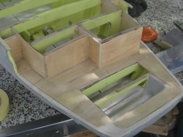

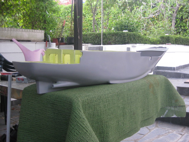

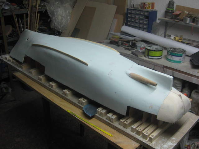

Hola amigos al tener otra vez cámara de fotos , estoy en condiciones de mostrar las últimas fotos que tengo. He aplicado masilla grani (de poliester) he forrado el exterior con tejido de vidrio de 160 gr (muy fino) y el interior con mat de 80 gr ( más basto). La pintura que he aplicado es de poliuretano de 2 componentes. Recomiendo ampliamente la pintura (estrella y lugar) se compra directamente al fabricante a unos precios excepcionales ( un litro de poliuretano de 2 componentes en un ral como es el 6010 no me costó más de 16 euros, 1 litro de catalizador no más de 10 euros, creo que me costó menos.
El enlace
http://www.estrellaylugar.com/" onclick="window.open(this.href);return false;
Sin más aquí os dejo las fotos.
Despúes de haber aplicado el grani<br />Foto 1..
Foto 1..
Aquí el modelo una vez aplicada la fibra y pintado pra que vaya cogiendo capa.<br />Foto 2.
Foto 2.
Igual que la anterior.<br />Foto 3.
Foto 3.

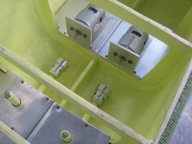

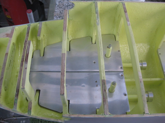

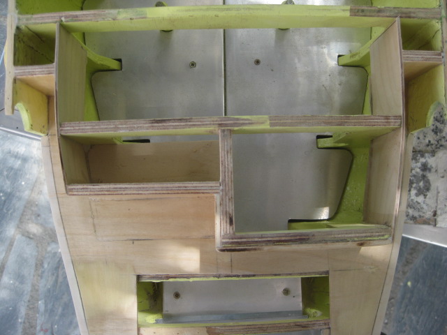

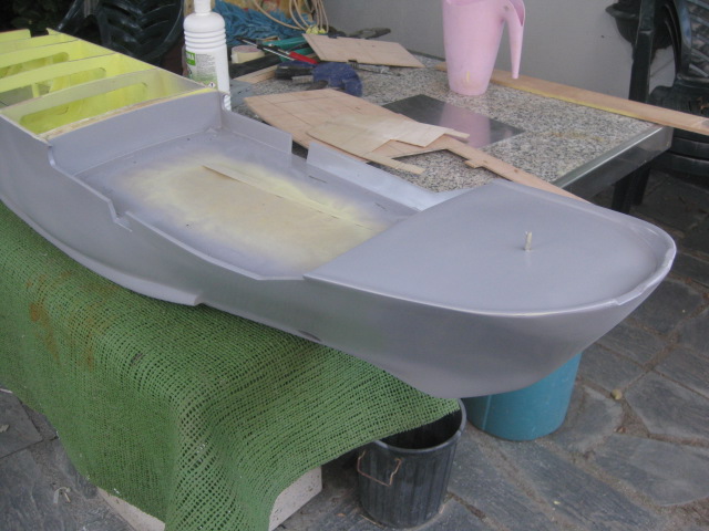

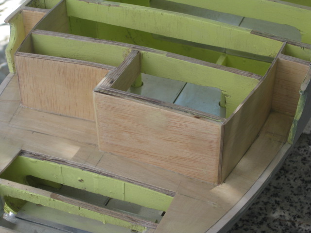

Al interior del barco para que quede más estético también tiene aplicado poliuretano.
En las fotos se puede ver tapas de aluminio son para colocar el servo de dirección además de coger más estética. Con los motores he procedido de la misma forma, los soportes son chapa de aluminio de 4 mm plegada en una plegadora hidraúlica.
Sin más, saludos cordiales.
luis0027.
http://www.clubavanti.net/" onclick="window.open(this.href);return false;
Fotos del interior.<br />Foto 1.
Fotos del interior.
Foto 1.
Presentación en su ubicación de los motores.<br />Foto2.
Foto2.
Empezando con las superestructuras.<br />Foto 3.
Foto 3.
Siguiendo con las superestructuras.<br />Foto 4.
Foto 4.
Vista en planta de la popa.<br />Foto 4.
Foto 4.

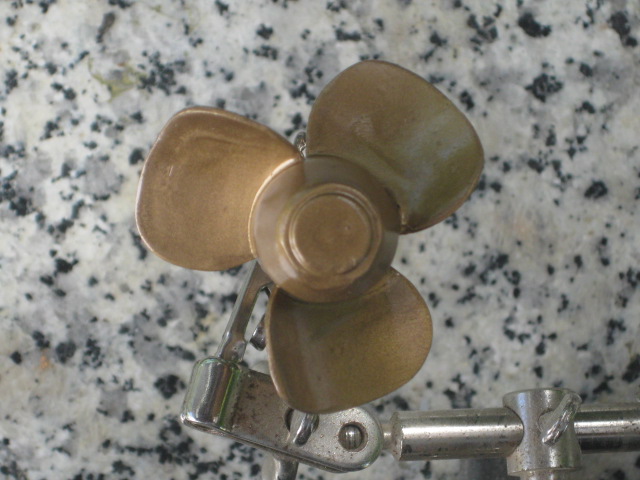

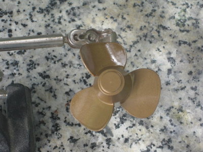

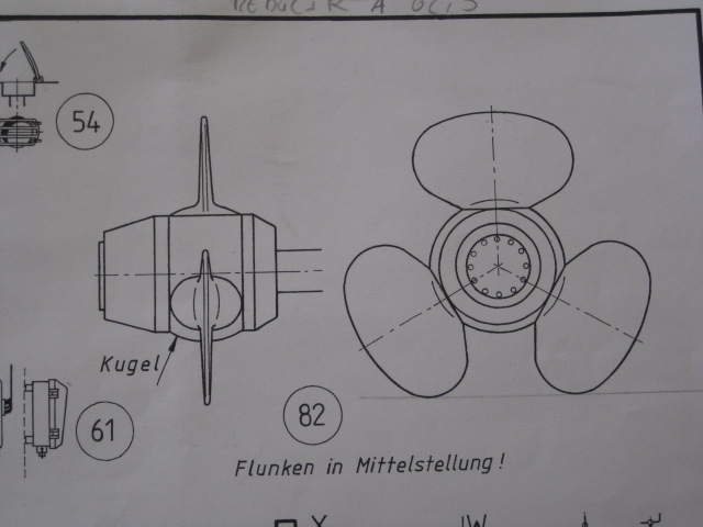

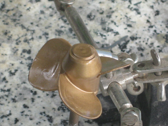

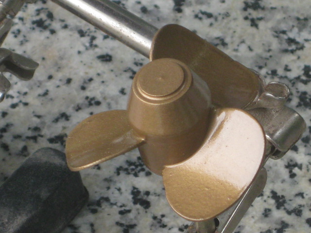

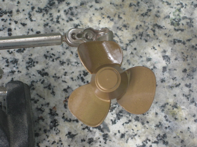

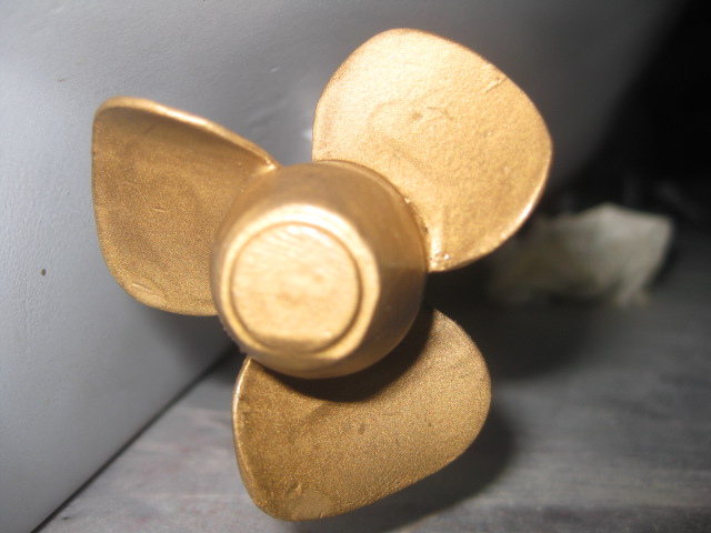

ya tengo las hélices construidas. A continuación pongo las fotos.
No quiero cerrar este comentario sin agradecer a
Ángel García miembro del Club Avanti, su aportación en la construcción de estas hélices.
Saludos cordiales a todos.
luis0027.
Hélice levógira.<br />Foto 1.
Hélice levógira.
Foto 1.
Hélice dextrógira.<br />Foto 2.
Hélice dextrógira.
Foto 2.
Hélice levógira.<br />Foto 3.
Hélice levógira.
Foto 3.
Hélice dextrógira.<br />Foto 4.
Hélice dextrógira.
Foto 4.
Imagen del plano.<br />Foto 5.
Imagen del plano.
Foto 5.

En la foto 4 parece que hay un error y es que están dos palas más junta que la tercera pero observando sobre el barco que ya están colocadas en él me he fijado y debe ser que estaba en otro ángulo en el momento de hacer la foto.
luis0027
Mensajes: 413
Re: BALIZADOR DORNBUSCH 1980
Mensaje por luis0027 »
Lo que decía ahora en foto.
Foto 1.
Foto 1.
