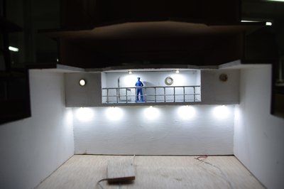

primera prueba de iluminacion

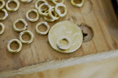

No sabia como hacer los ojos de buey.
Primer paso hacer anillas con un alambre de laton al rededor de un tubito.
Cortamos cada una de las vueltas al tubito con una segueta de "pelo" fino. Unimos cada uno de los extremos y conseguimos una anilla.

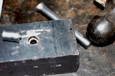

No sabia que era, pero no parecia una ventana de barco.
Hice algunas pruebas y al final se me ocurrio esta herramienta

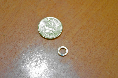

Colocamos la anilla, luego se coloca el tope inferior y luego golpeamos con el otro puntero, despues de dos o tres buenos golpes, lo convertimos en algo que si parece un ojo de buey, al menos a mi me lo parece con esta escala.
Un antes y un despues.

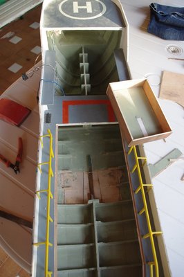

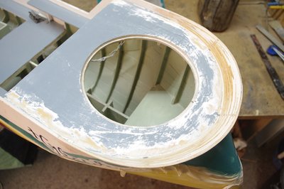

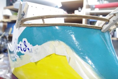

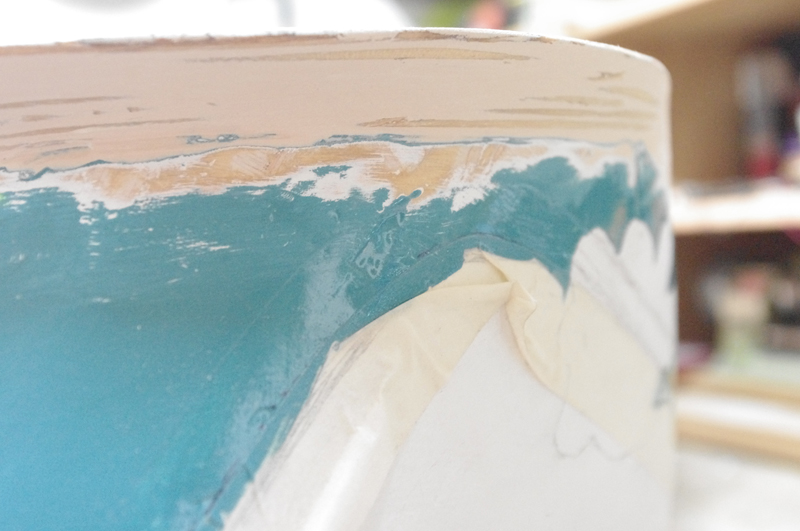

La parte delantera ha sido algo complicado, y como no sabia sacar una plantilla decente he optado por desarmar una cortina de las que dicen comunmente de bambu, pero esa madera no se parece nada al bambu.
Manteniendo unas horas la madera en agua, se dejaba hacer aunque tenia como vetas por las que se "pelaba", y terminaba quebrando.
Despues masilla de carrocero por las dos caras, y como ya sabeis, cuando seca mucha, mucha lija.
En las fotos adjuntas se ven los tres pasos.
Antes de que alguien saque el chiste facil, ya ha habido quien se ha adelantado, una de ellas parece un retrete, pero os aseguro que es la plataforma del helicoptero desmontada. :)

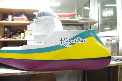

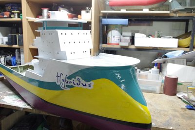

Que vaaaa, es solo fachada, solo tendre el 15% hecho.
Para las letras escogi el tipo de letra de Leonardo da Vinci y con el retoque fotografico añadi perfil blanco e imprimi todo esto.
Recorte el resultado y con una aguja pinche el papel perfilando las letras, retiro todo y quedan unos agujeritos.
Despues con santa paciencia y un pincel a mano alzada ves el resultado.

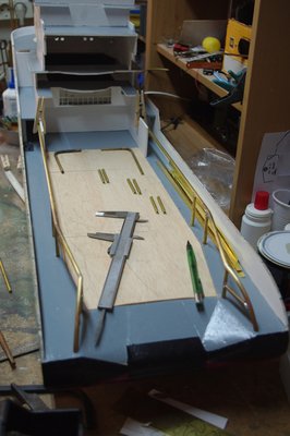

En las fotos que adjunto se ven unas barras que me gusta en este tipo de barcos, supongo que por los colores en los que normalmente van pintados, debe ser elementos de proteccion o seguridad, pero relamente no se que son ni para que sirven.

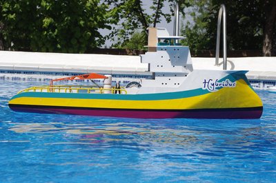

Me respondo a mi mismo:

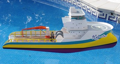

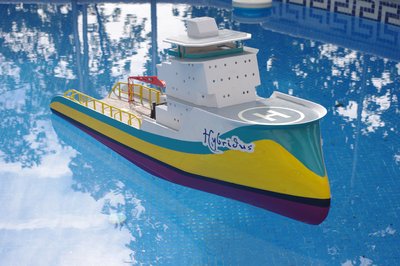

No, no, Muimota ha puesto el liston altisimo, dije en un comentario anterior que el Sarah para un museo, a mi me daria panico una magnifica obra como esa arriesgarme a ponerla en el agua. Me quede con los ojos como platos de ver que tambien navega.
Mi consuelo es que mi "cacharro" al menos no se a ahogado en el primer contacto con el agua.
De momento lo mas grave es que tendre que desplazar la bateria bastante a proa para nivelar el barco.

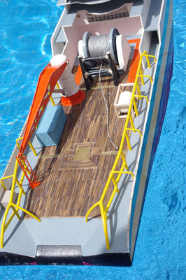

No es por comparar, es una envidia sana. Como ya expuse en mensajes anteriores, algunos "profes" del foro como <losdelgoya> y <muimota> hicieron decantarme por el modelo que estoy desarrollando, trato de imitar algunas cosas, a otras les pongo innovacion de mi parte y ya esta no es ninguna comparativa tipo competicion.
..... Como el modelo es pura invencion, el CG me tenia un poco preocupado, y he tenido bastante suerte ya que estaba casi todo bien.
He tenido que romper un poco las "tripas" del barco, para desplazar uno 12 cm hacia proa la bateria. El balanceo es casi nulo.
Ha quedado equilibrado, ahora seguire poniendo elementos, sobretodo los de la superestructura para ver si desequilibra. ya ire poniendo fotos.
