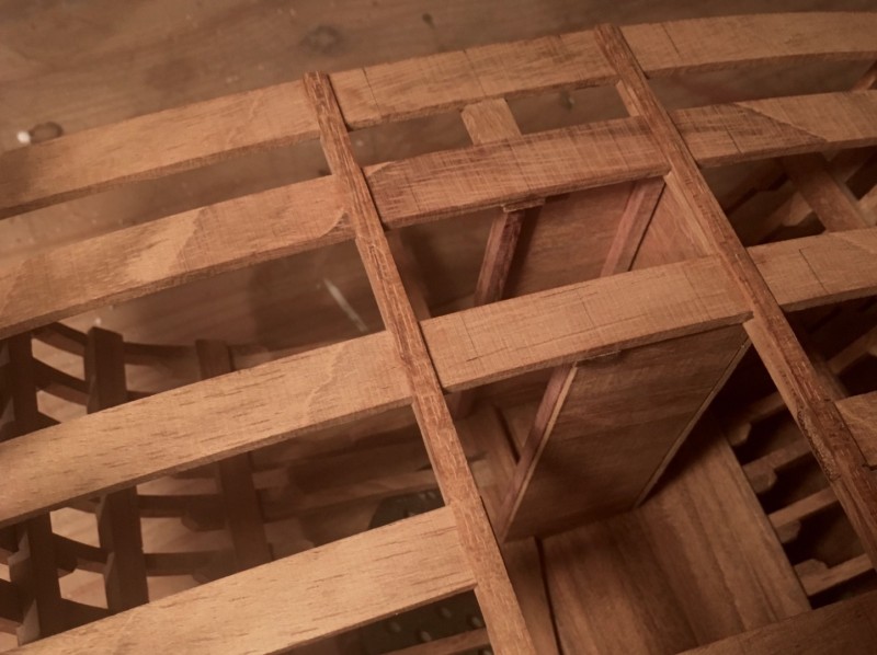

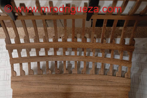

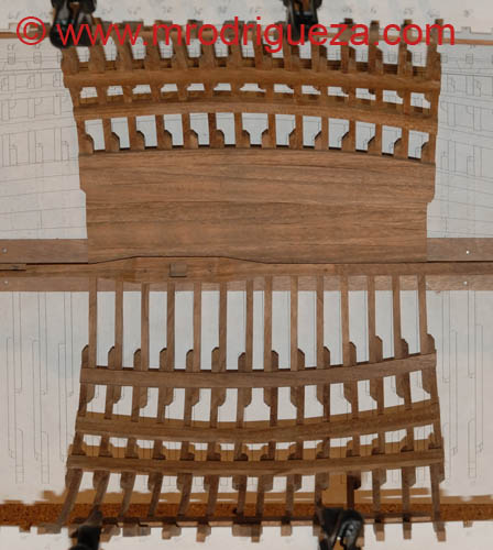

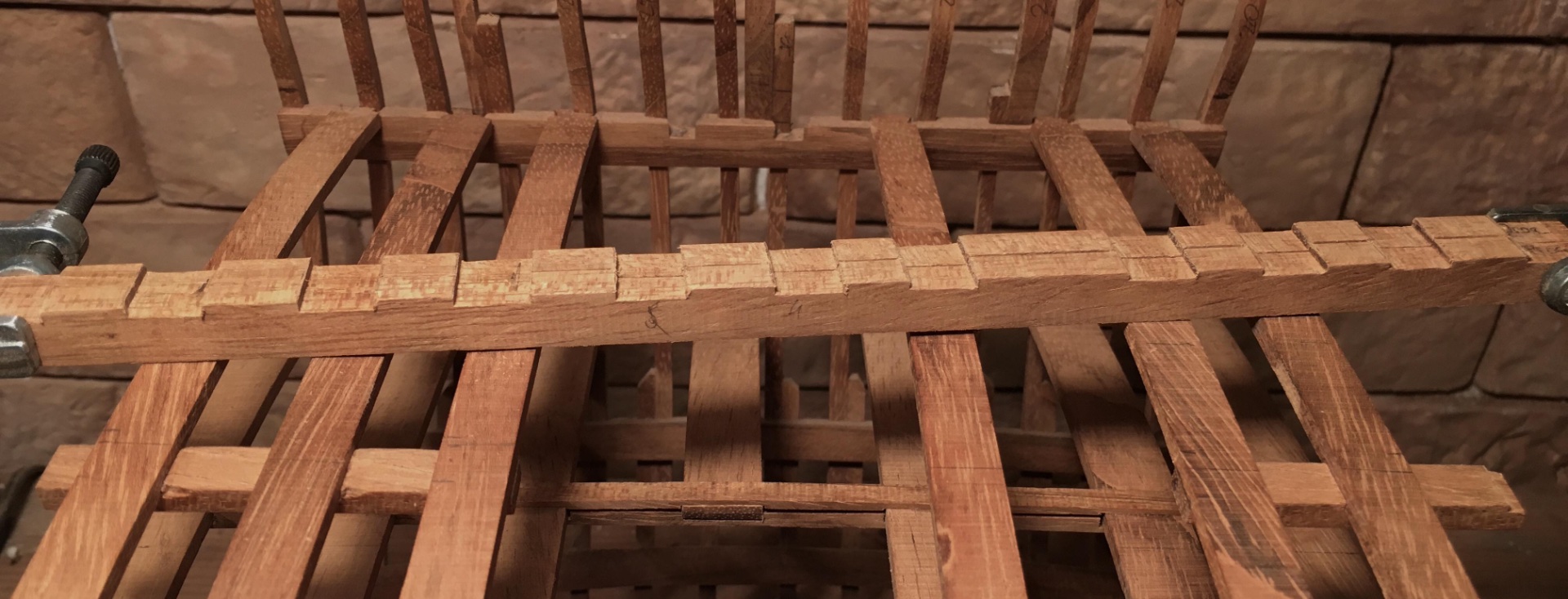

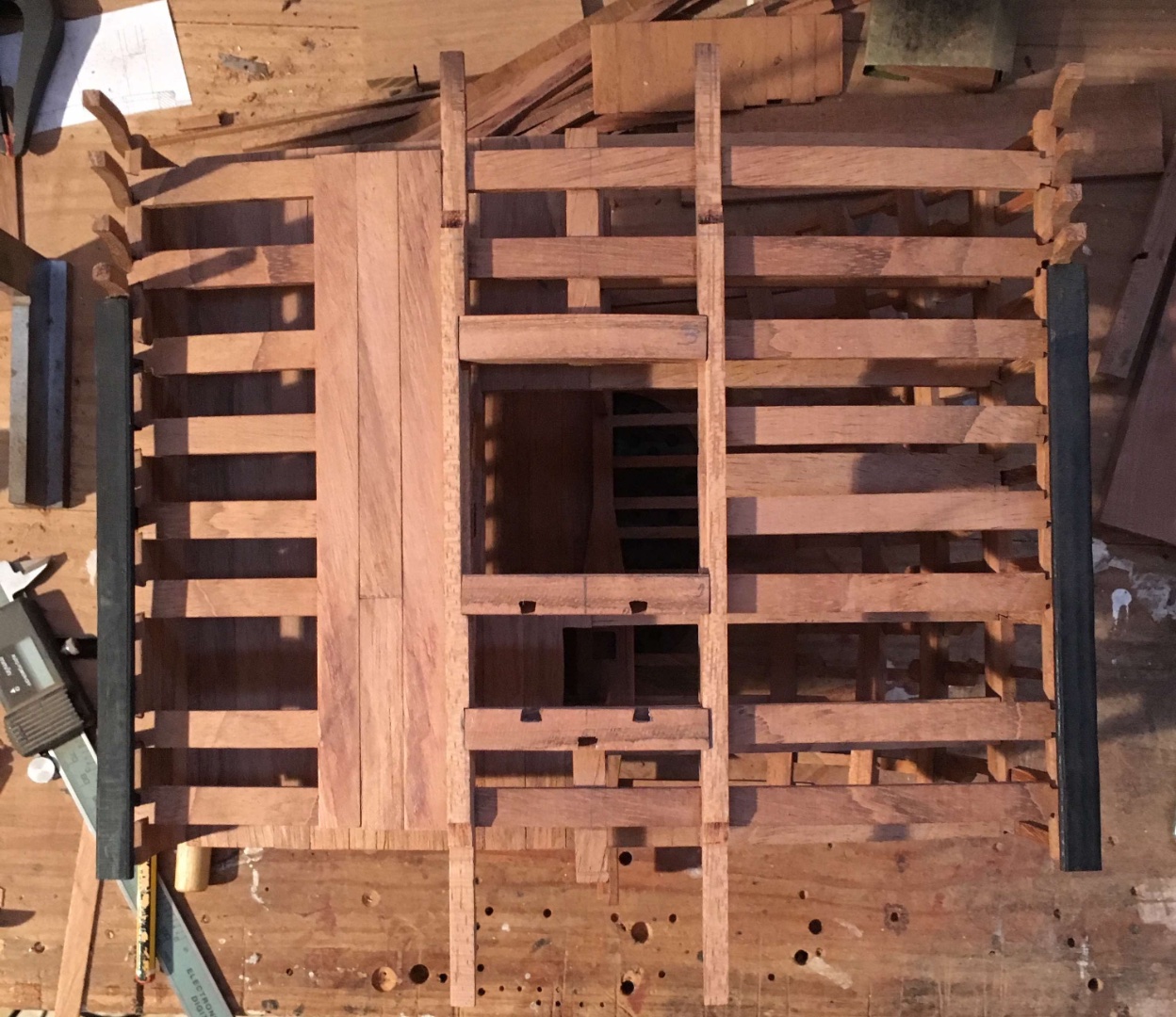

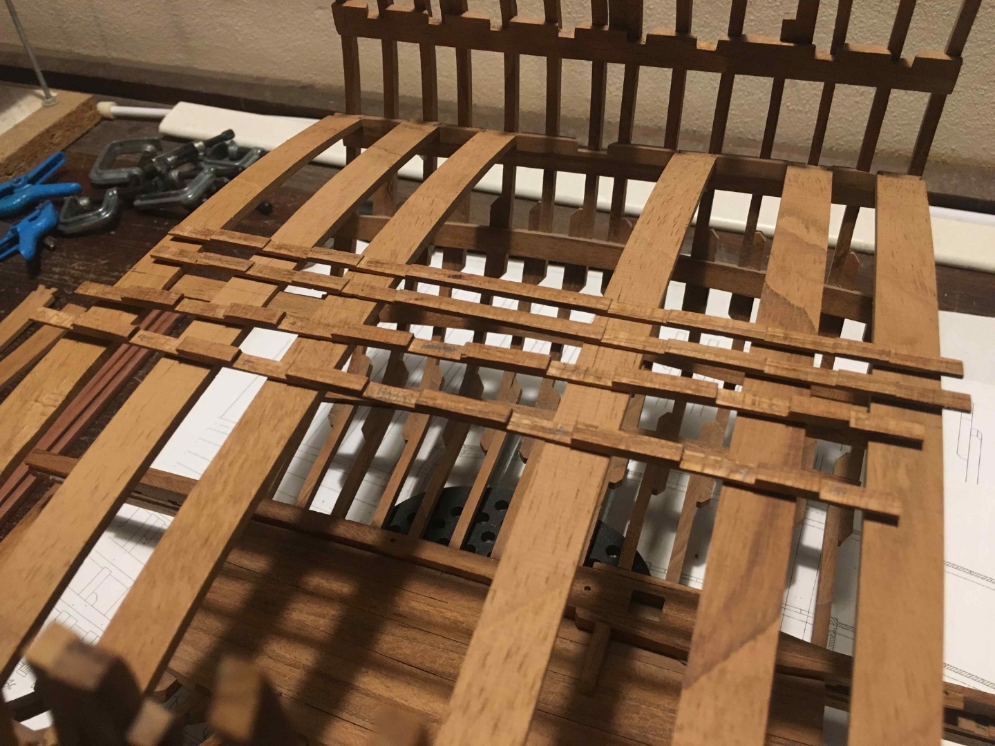

Gracias, Javier. Pongo alguna más. En mi web las podéis ver al doble de resolución ( que no puedo poner en el foro por motivos de tamaño ).

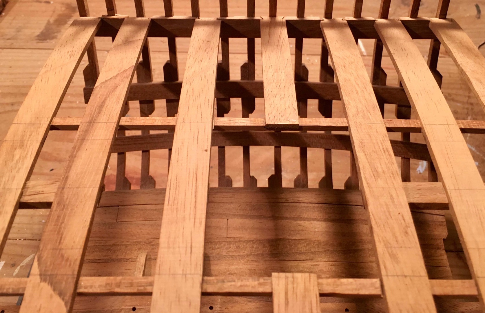

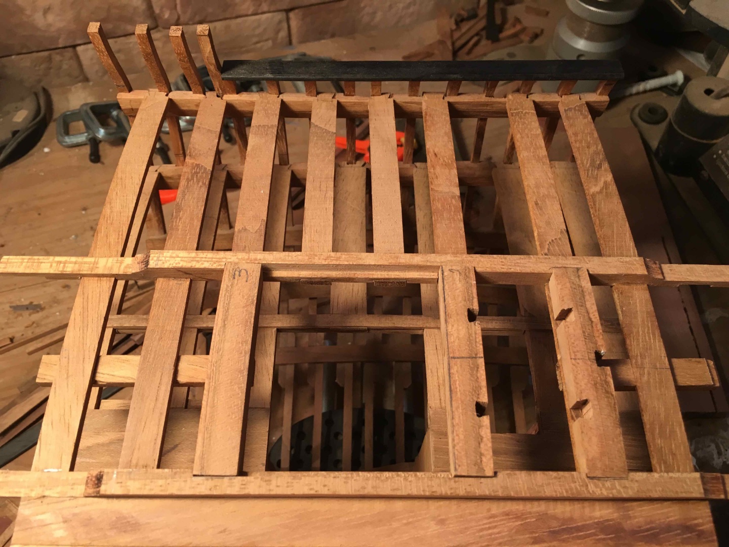

Vista cenital
Vista cenital

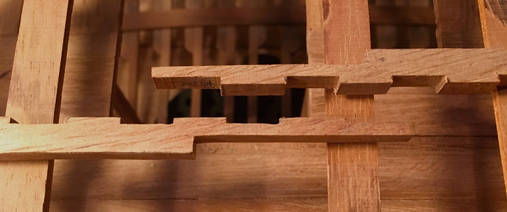

Detalle del endentado de las vágaras

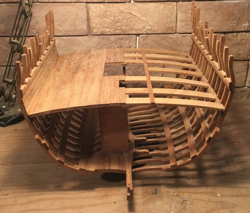

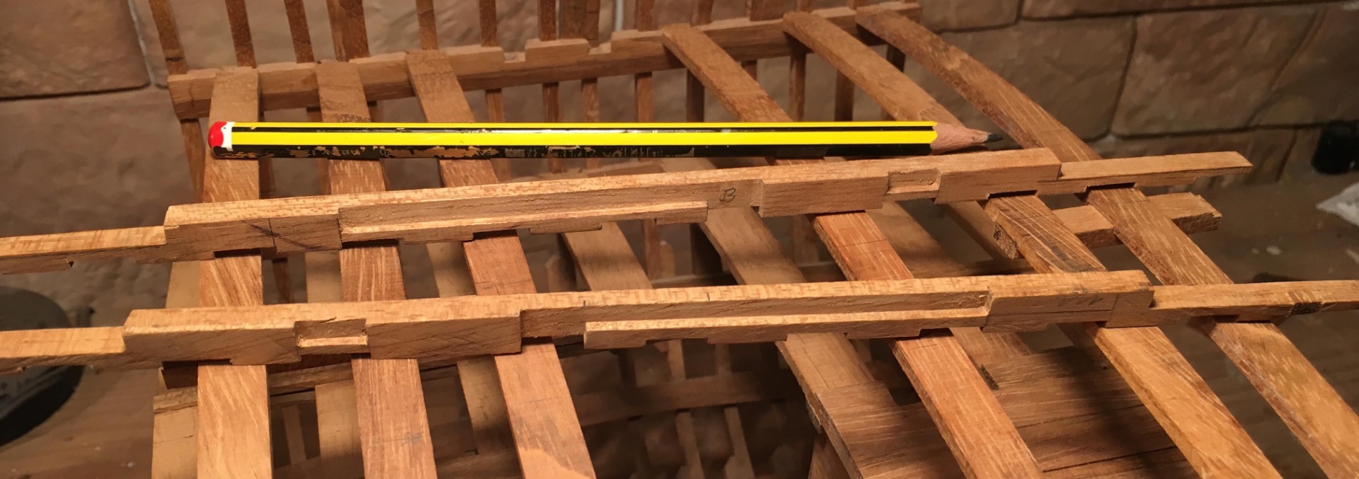

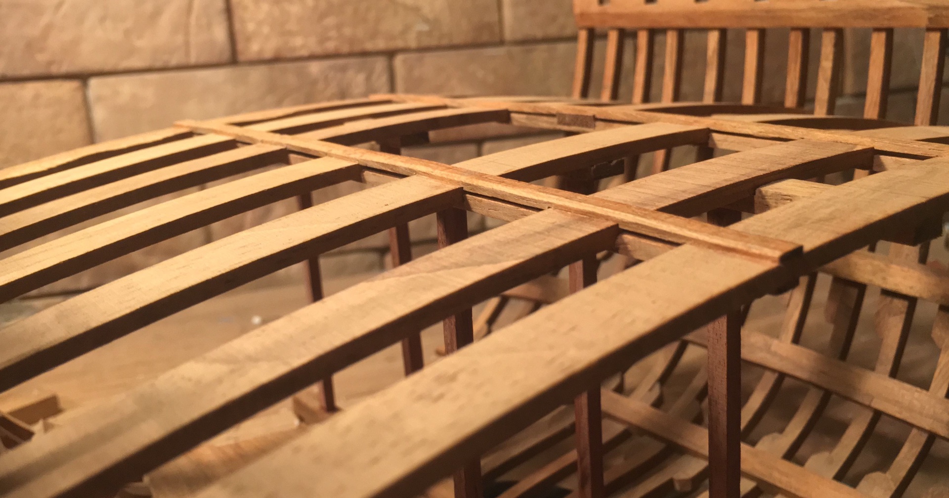

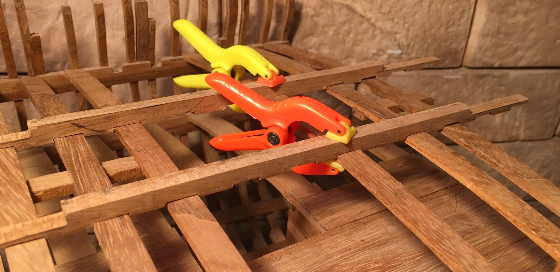

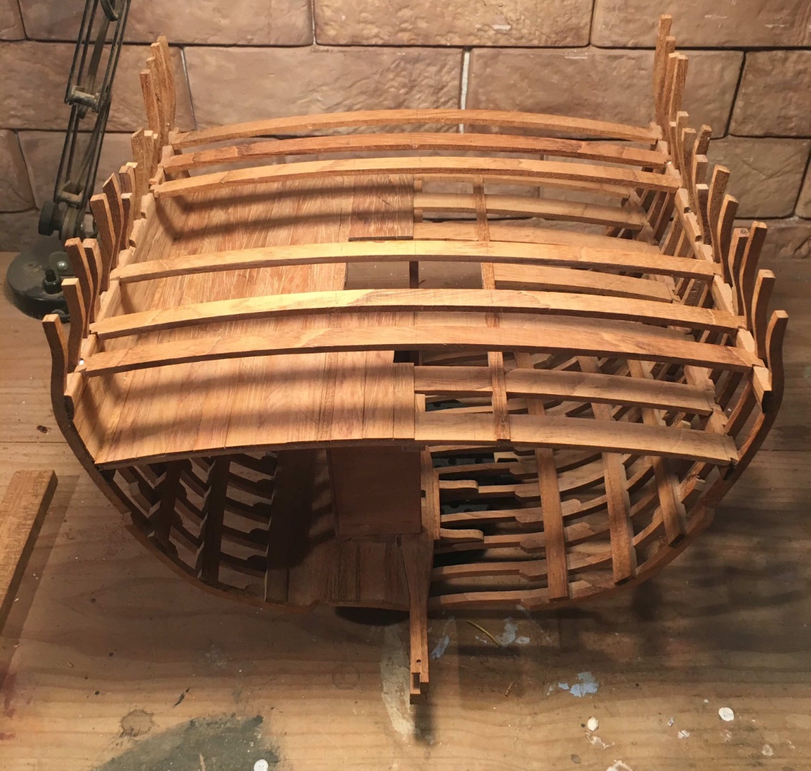

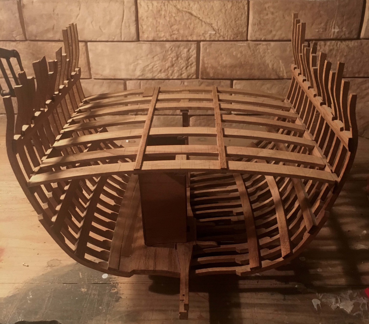

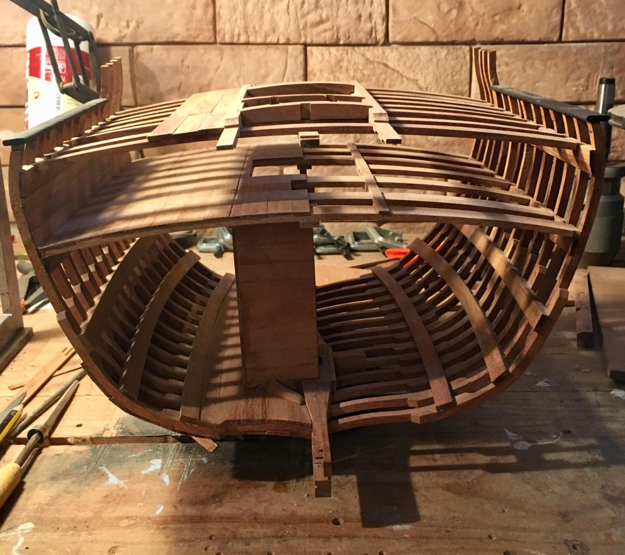

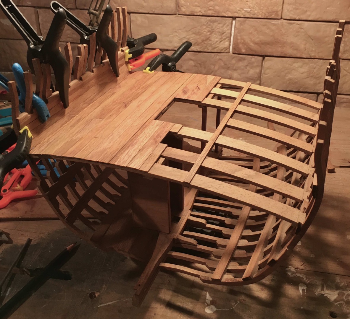

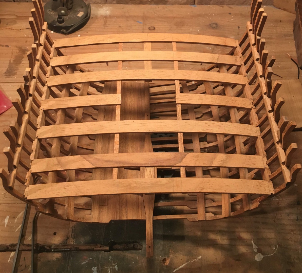

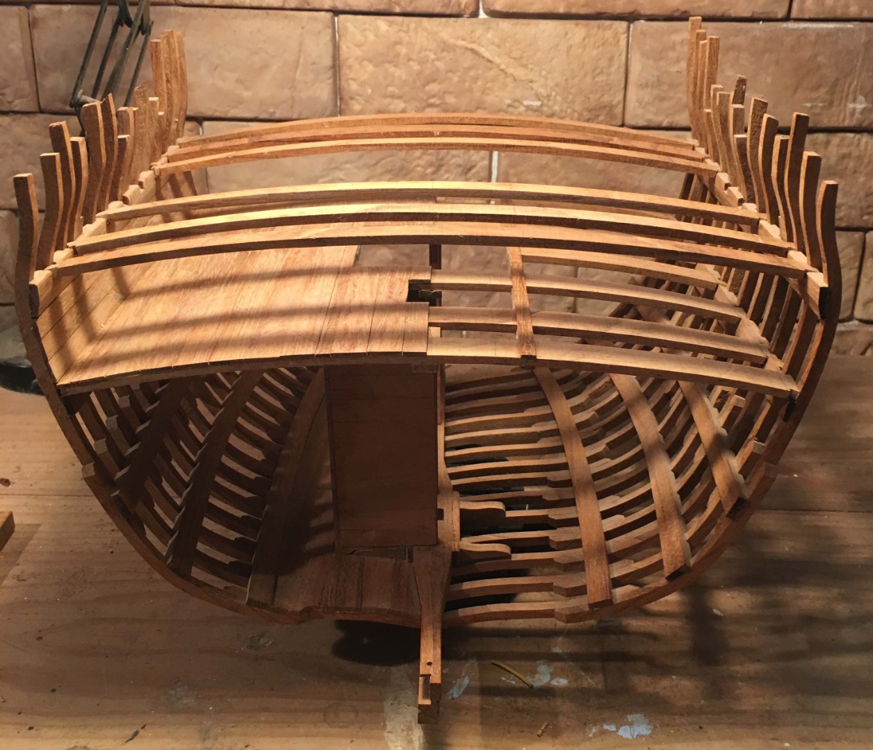

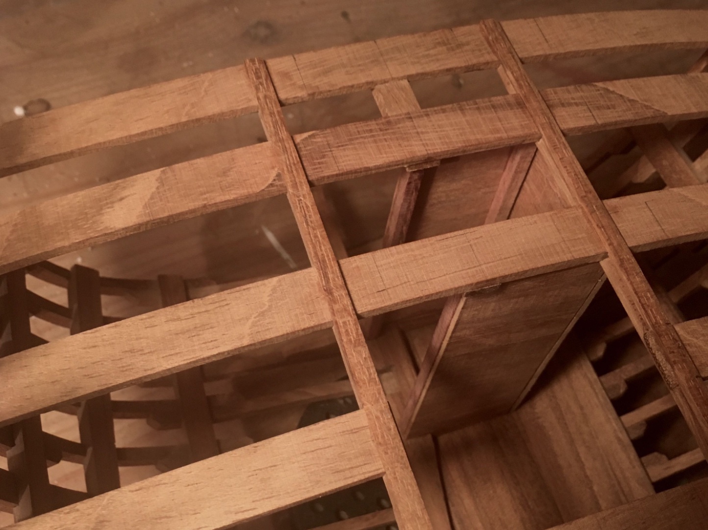

Buenos días a todos ( cómo pasa el tiempo.... )
Os pongo algunas fotos de la evolución de esta Sección.
Un abrazo ( y espero y deseo que os encontréis bien ).

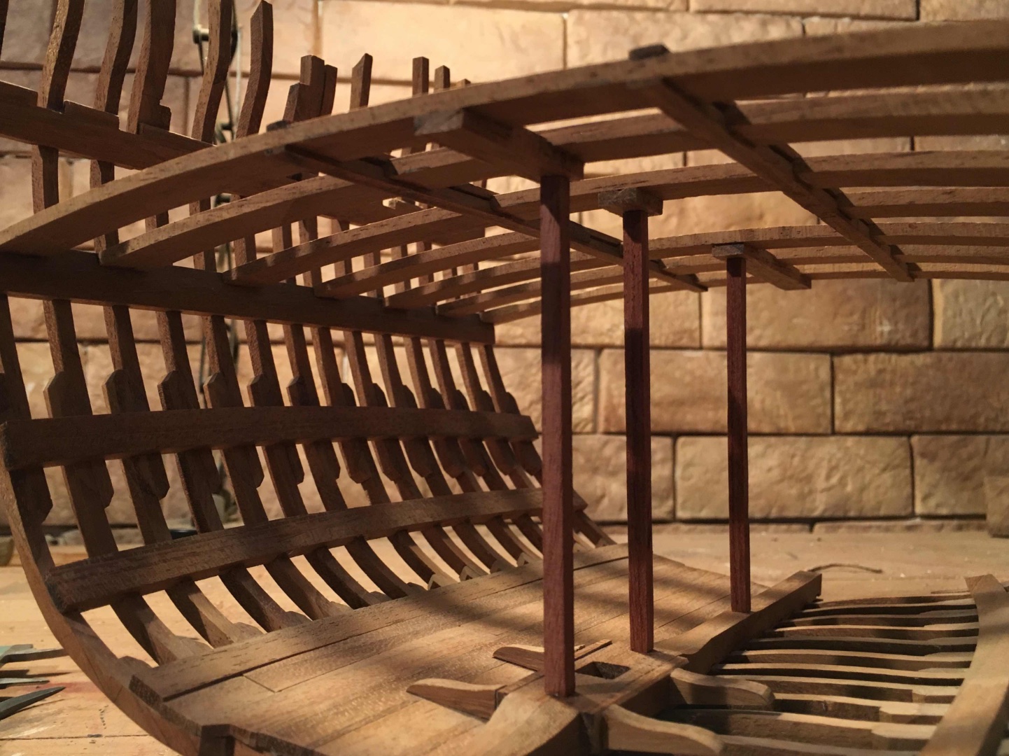

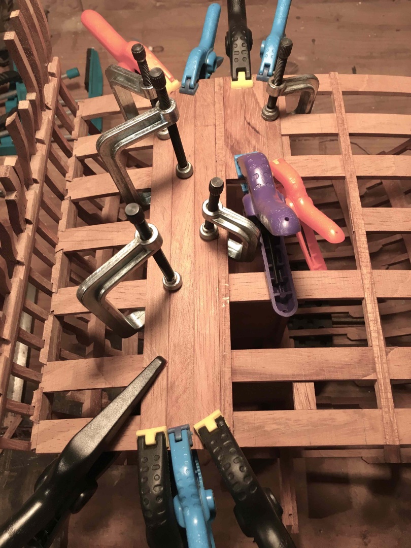

Algunas fotos más...

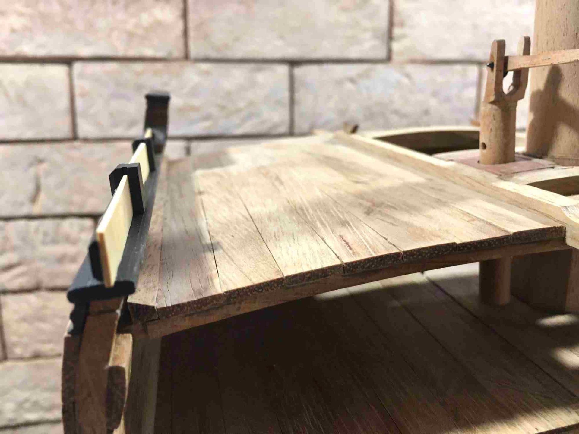

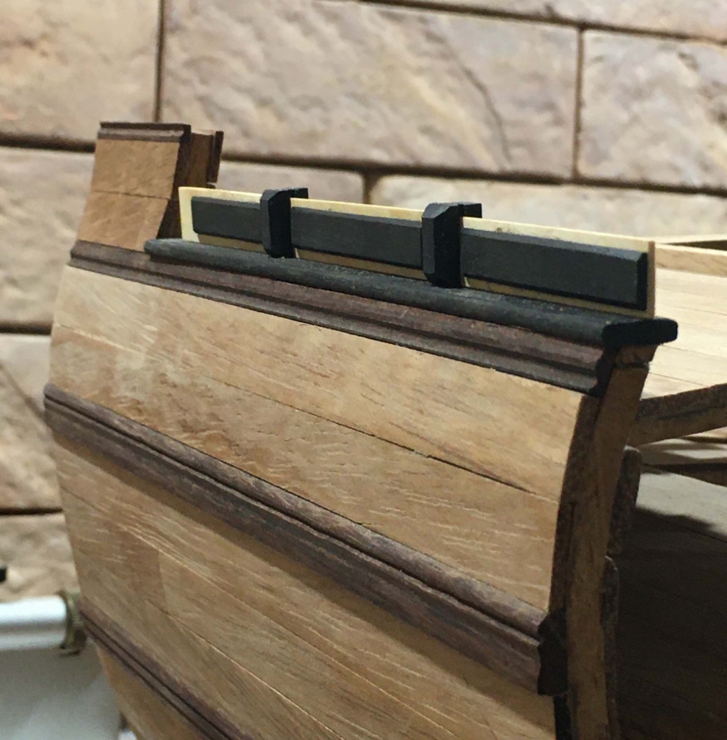

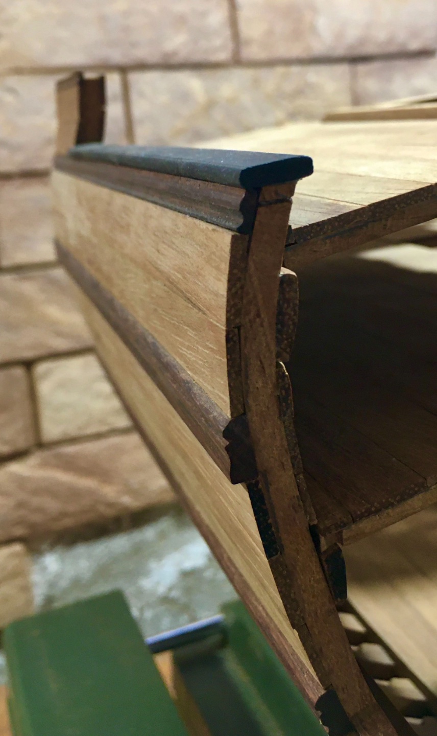

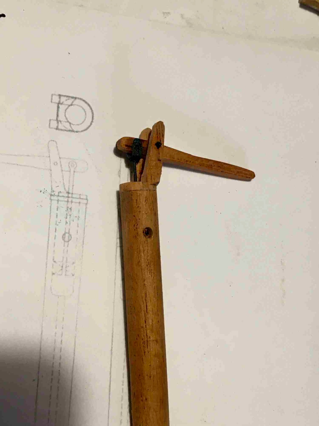

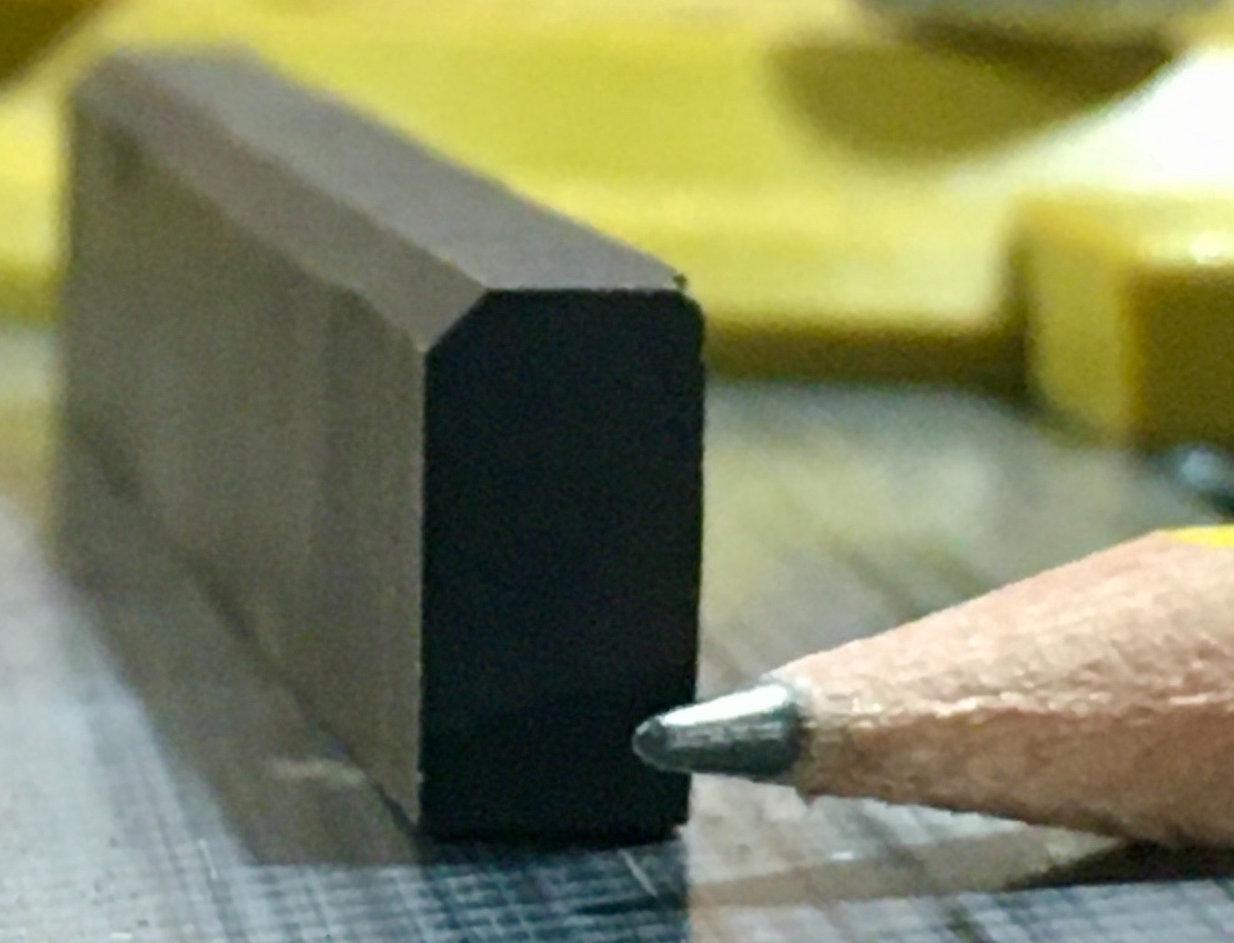

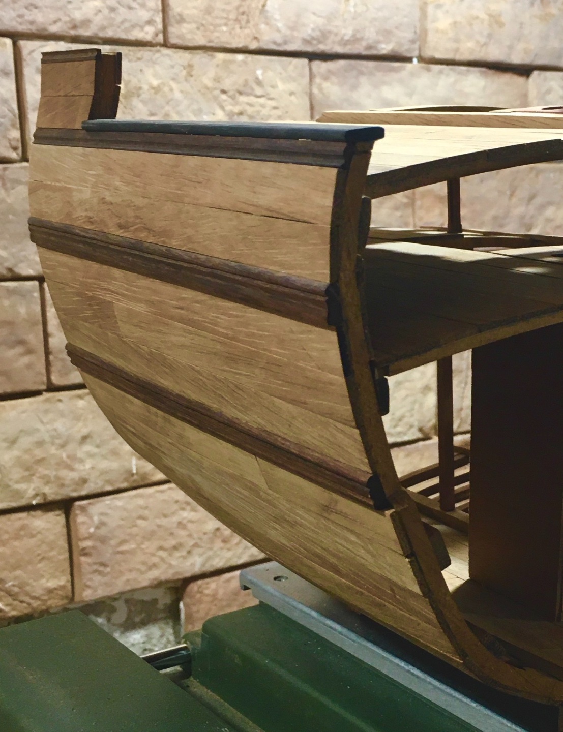

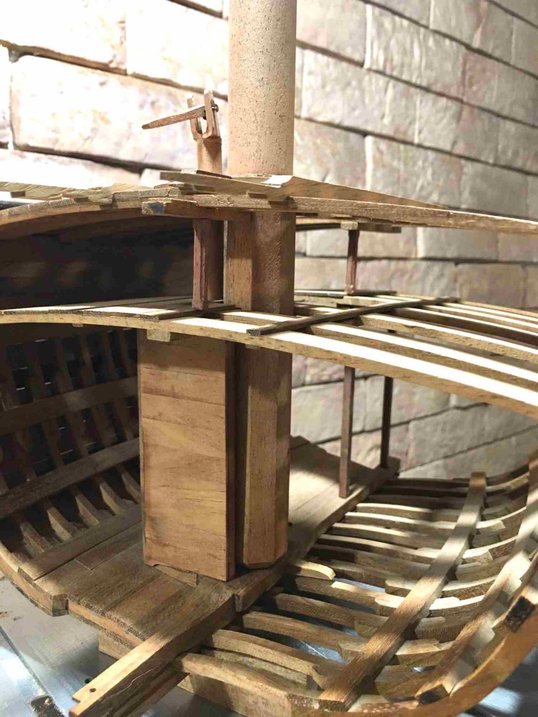

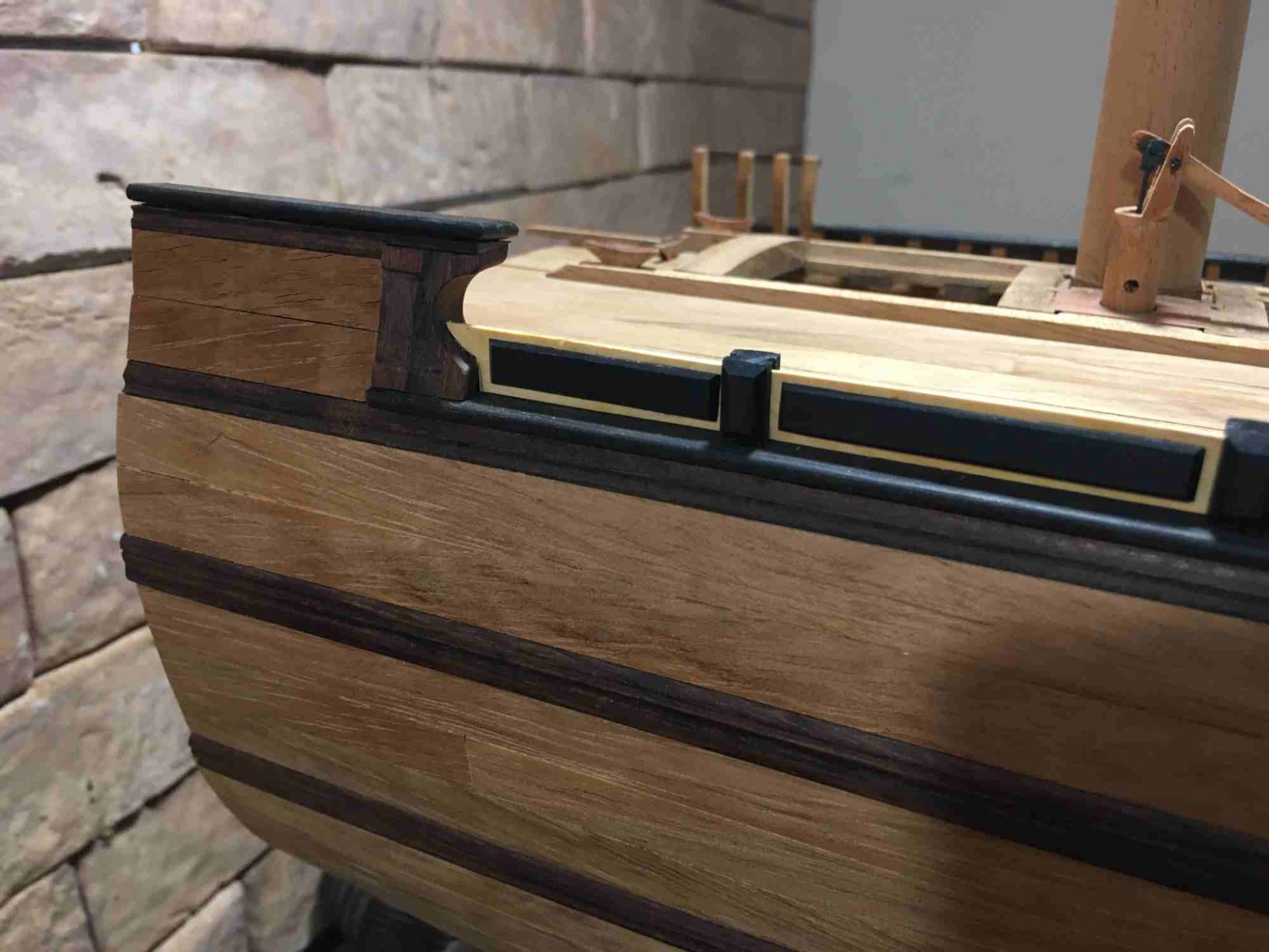

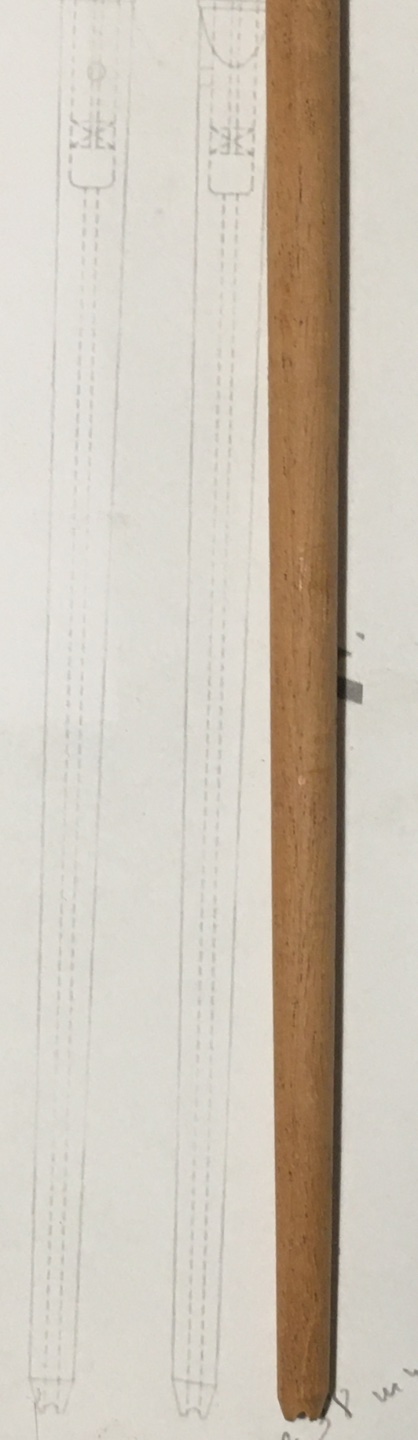

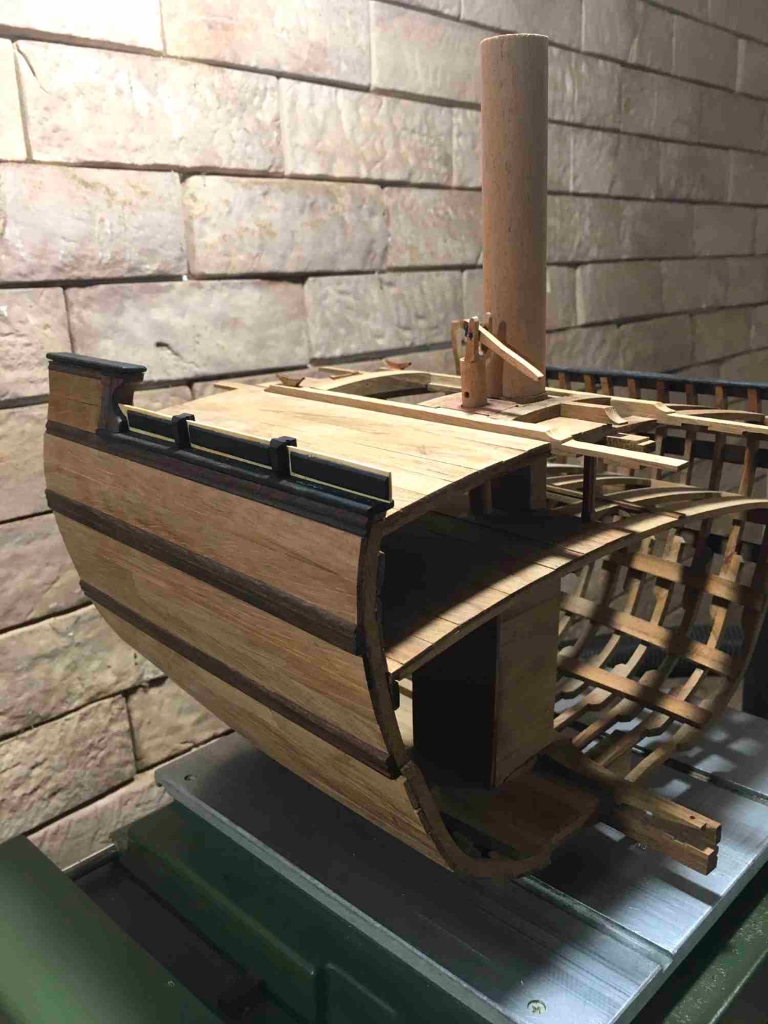

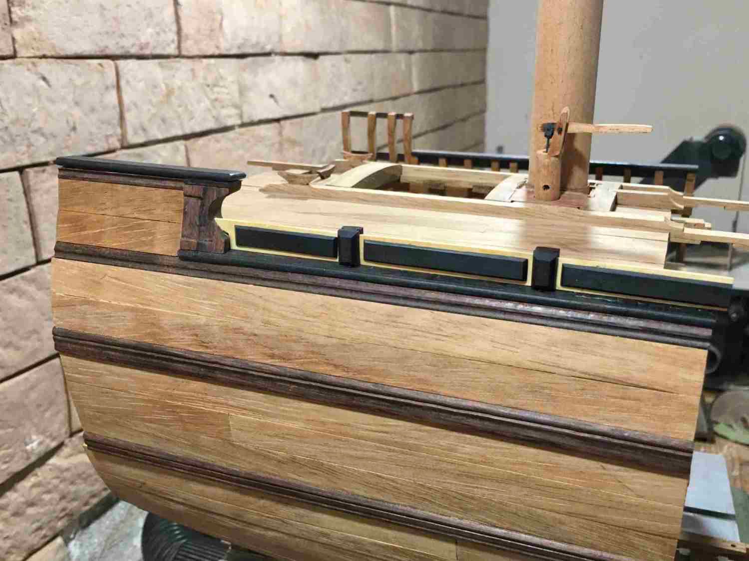

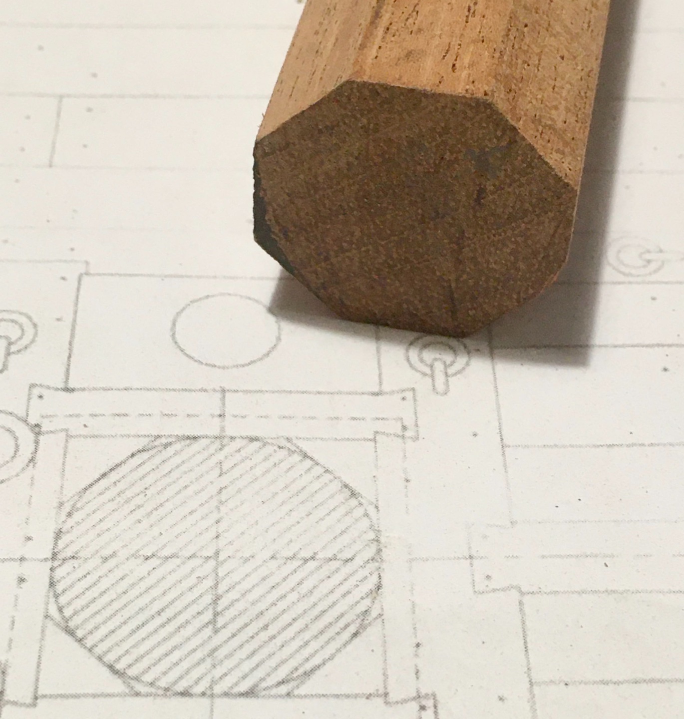

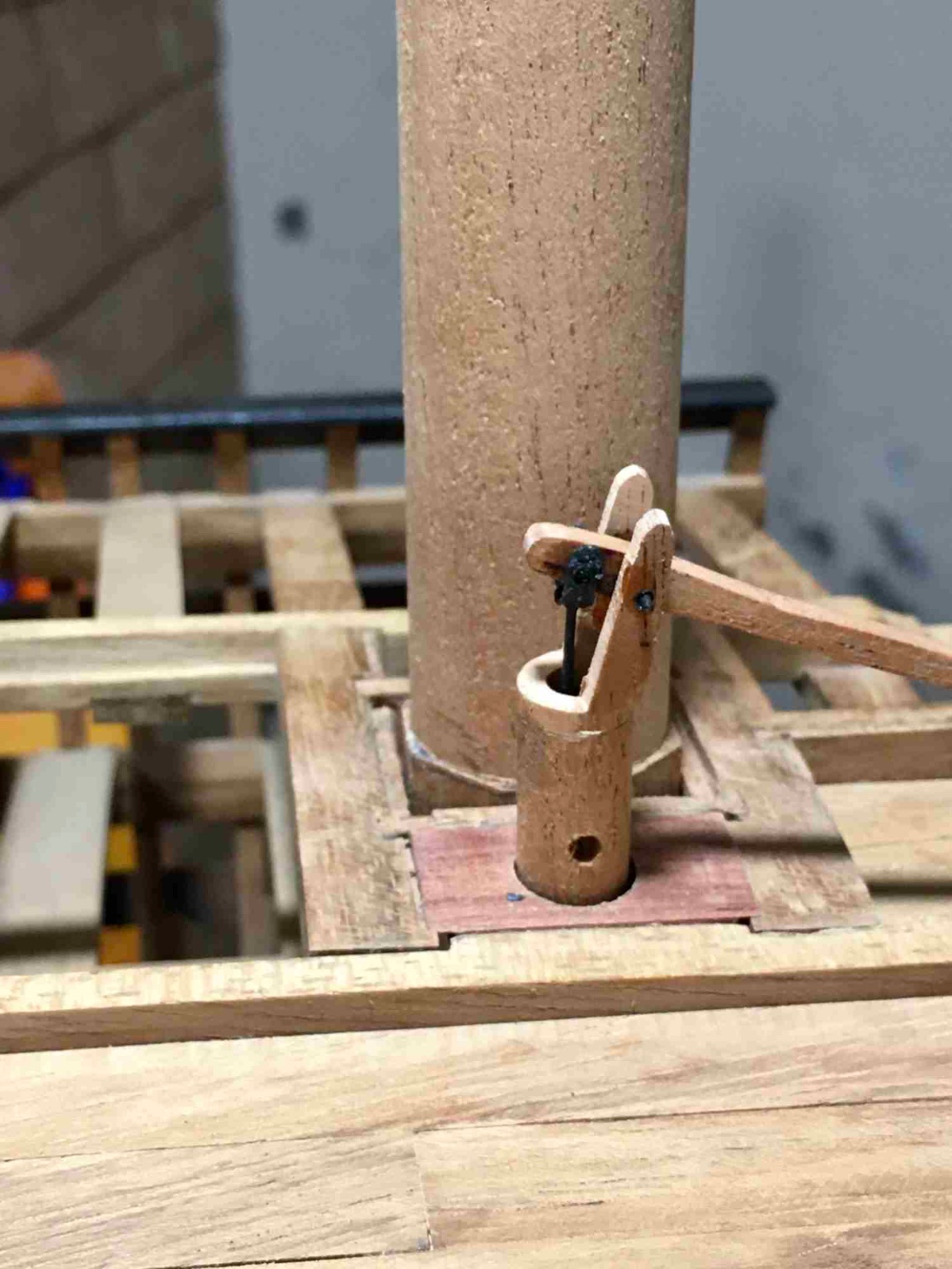

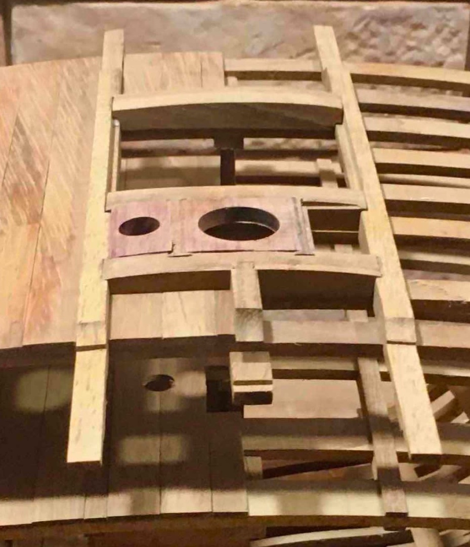

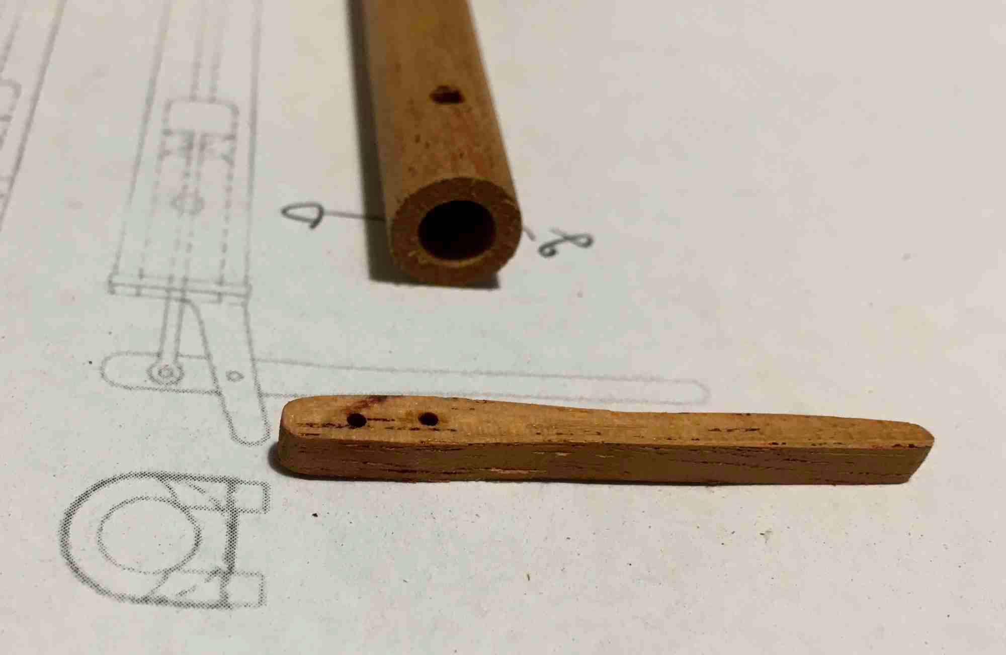

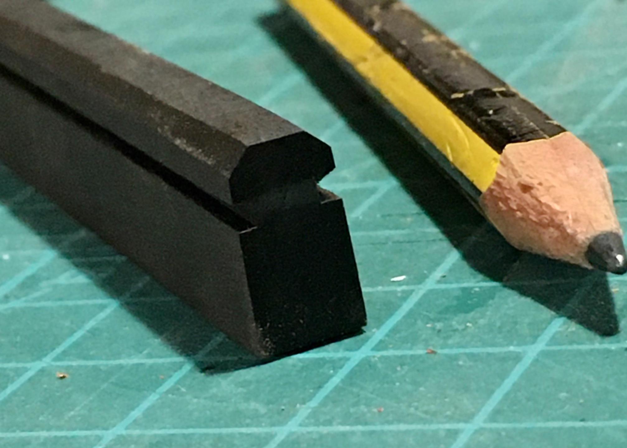

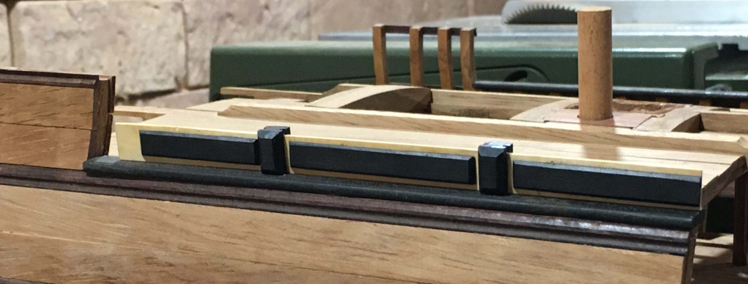

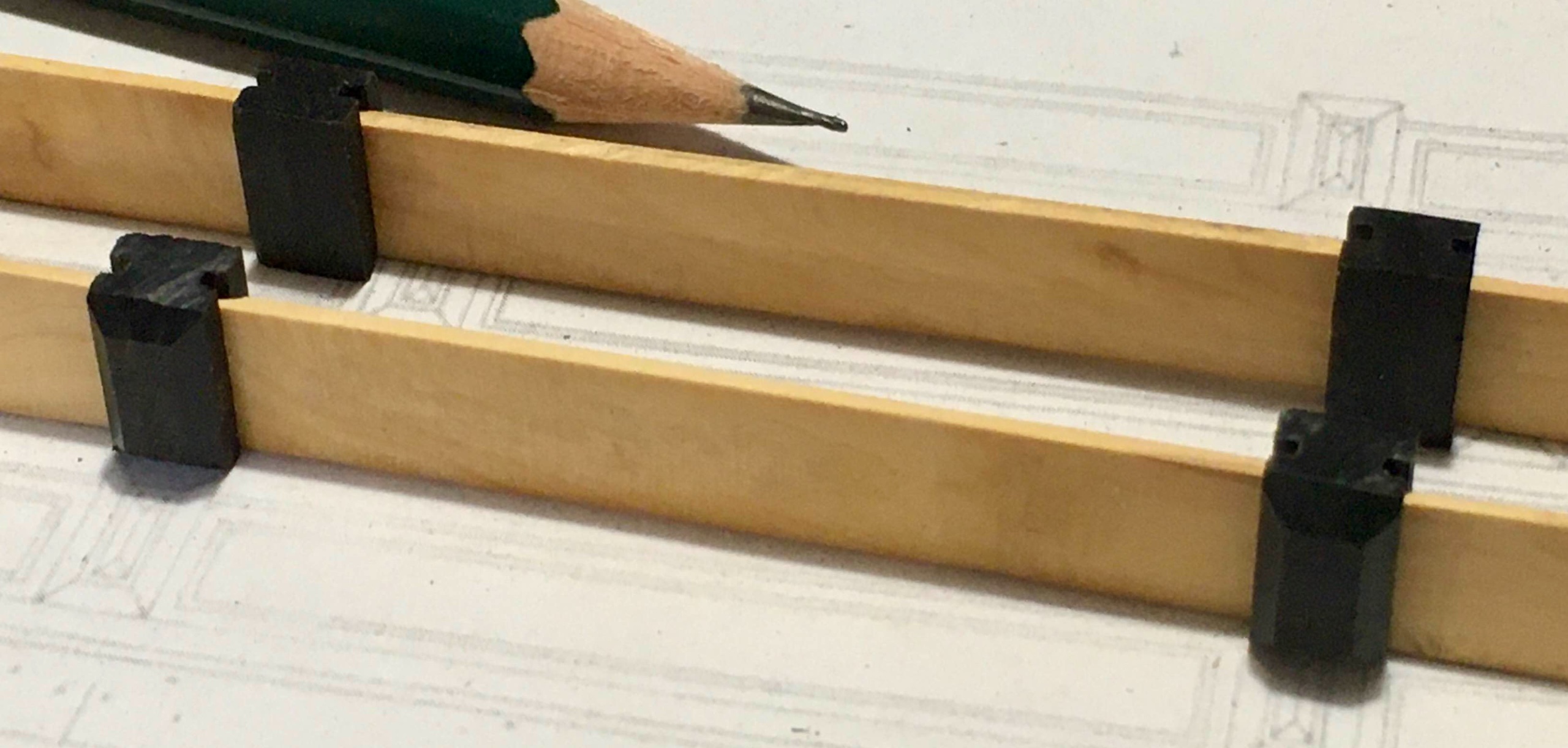

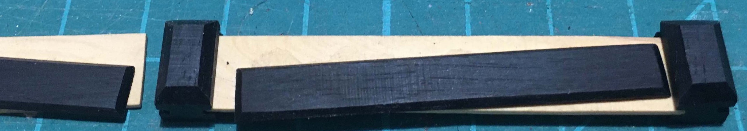

Buenos días a todos.
Seguimos avanzando, poco a poco....
- El costado de babor está muy avanzado. He hecho ( están sin fijar a la tapa de regala ), unas 'barandillas'. No se si usar boj ha sido acertado.... quizás hubiese quedado mejor usando la misma madera ( palosanto ) que la de las molduras de los costados....me pensaré si las pongo tal y como han quedado o las vuelvo a hacer.
- He empezado con una de las bombas de achique, preparando el cuerpo de ella.
- El árbol maestro es de sección octogonal hasta la fogonadura de la cubierta principal. Queda preparar su mecha en la paste inferior ( foto ) y una vez asentado, cilindrar desde el punto correspondiente.
Ya si eso.. en unos años.... :lol:

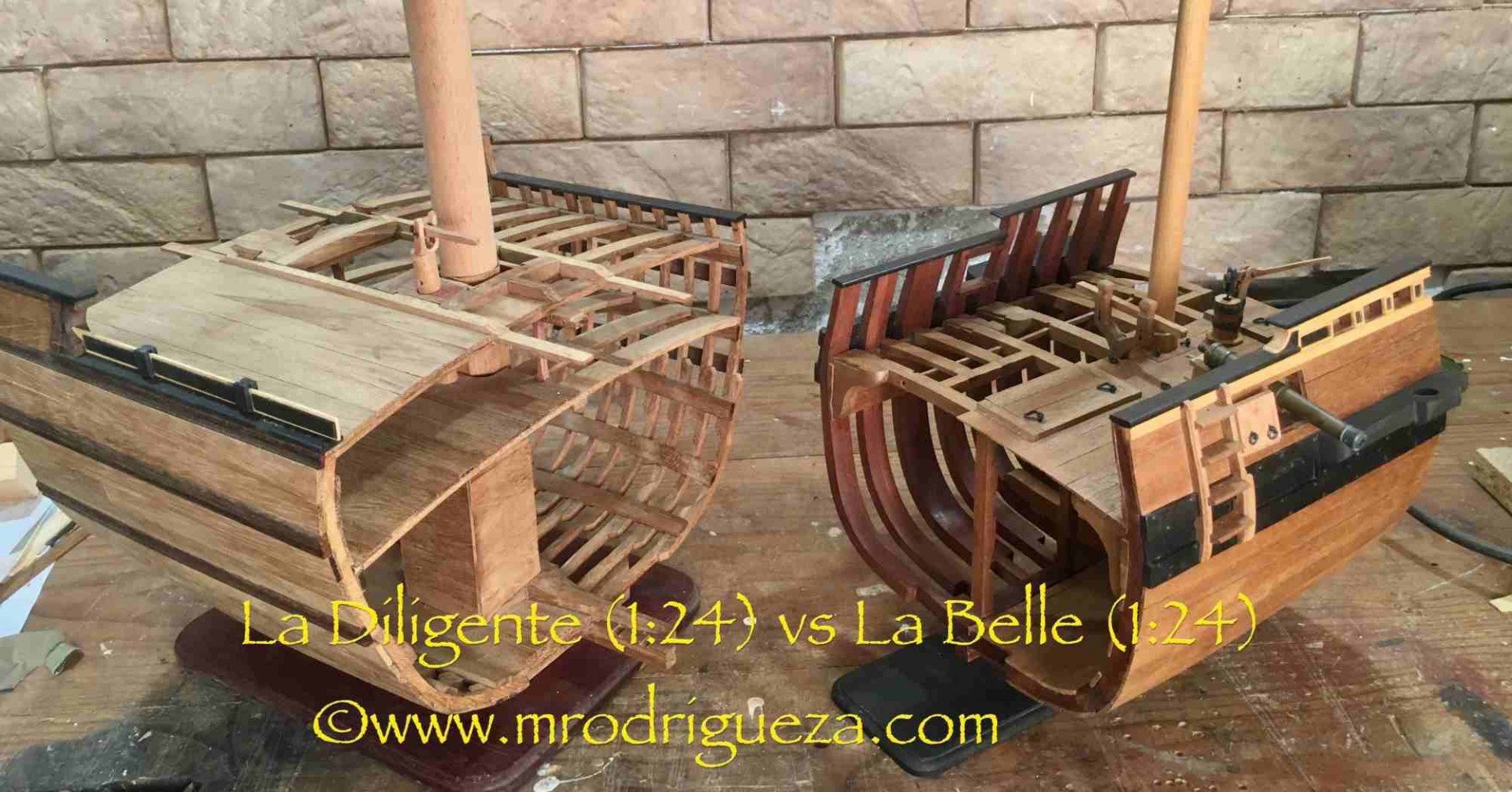

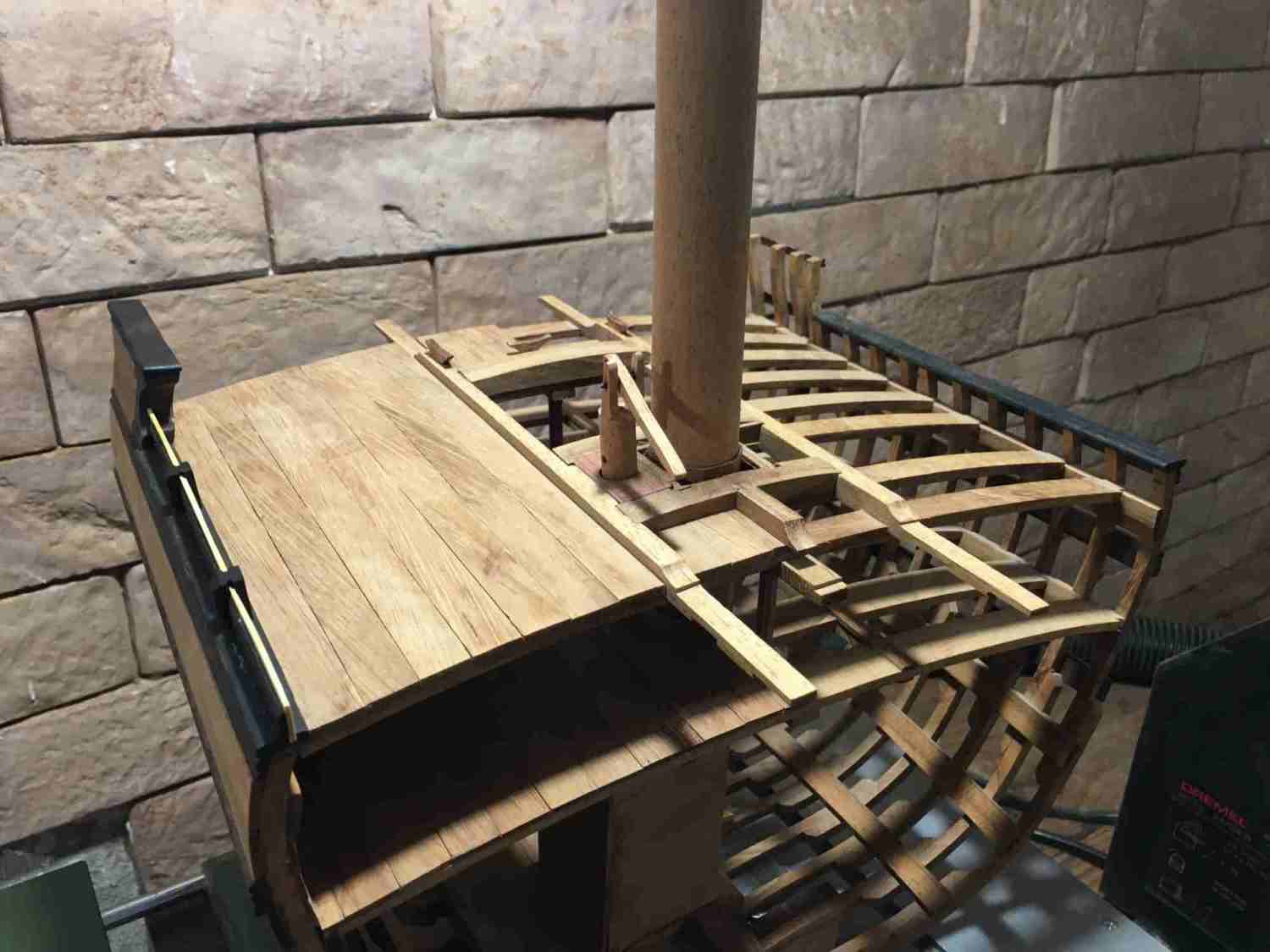

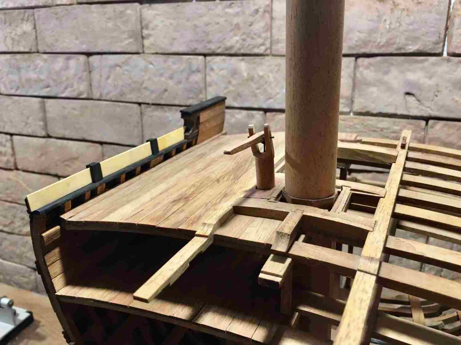

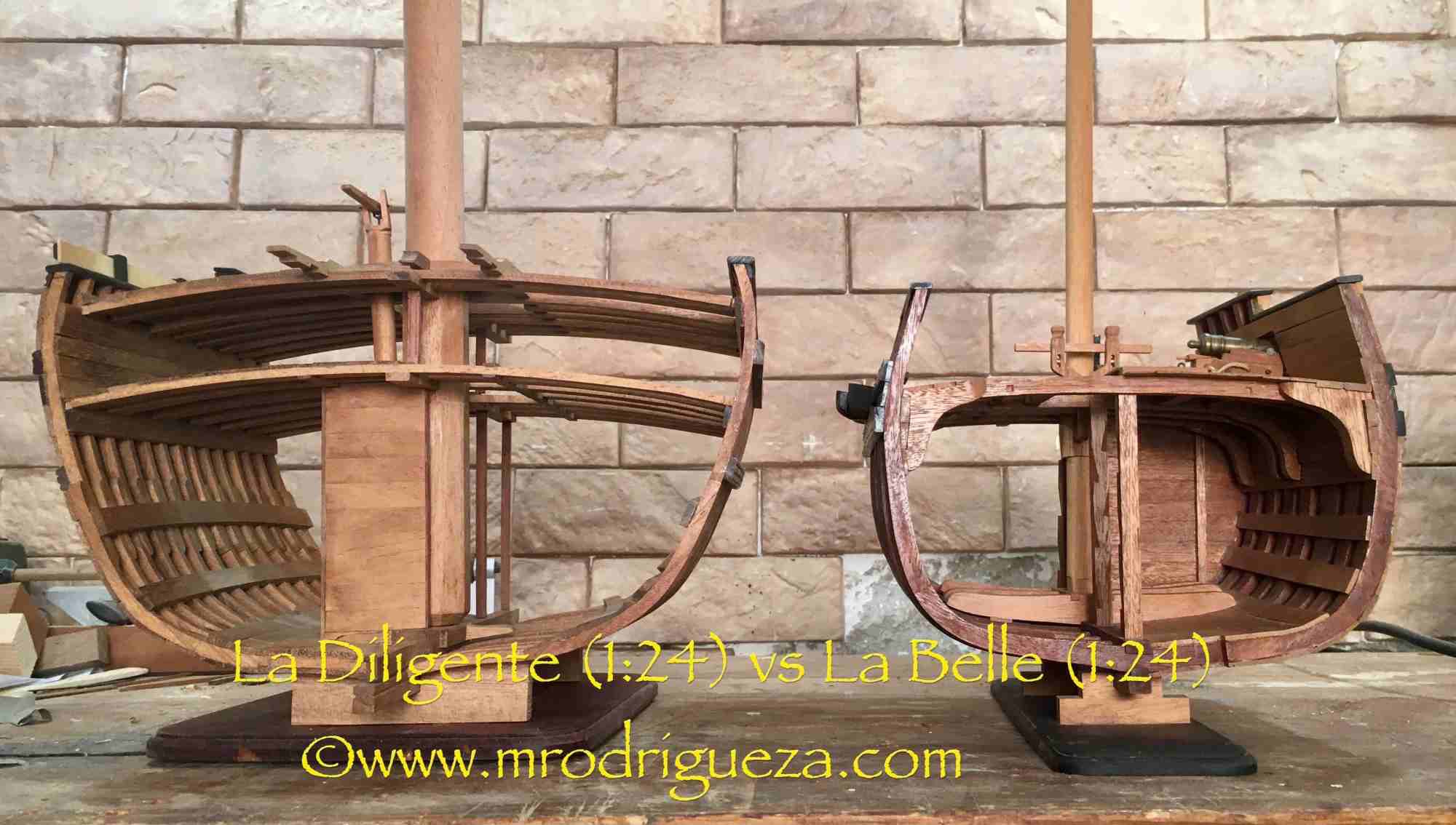

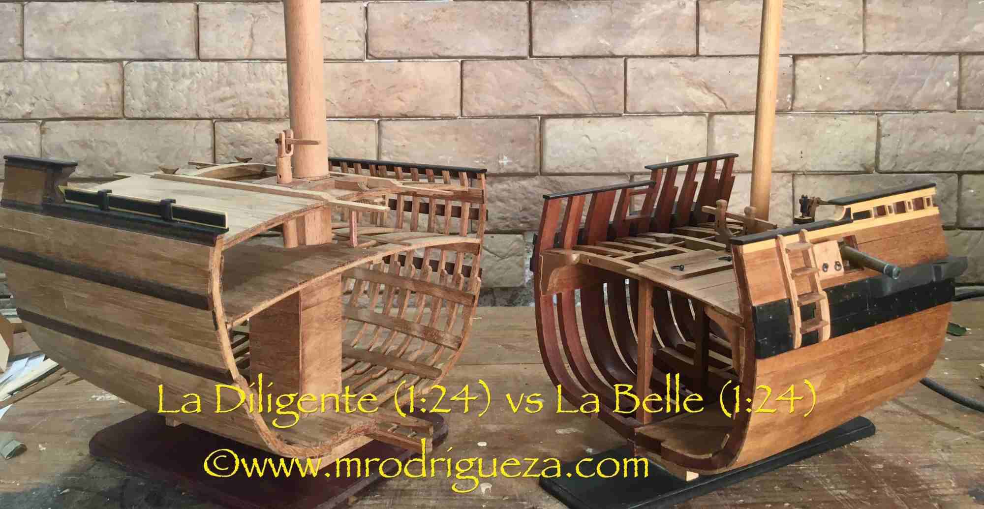

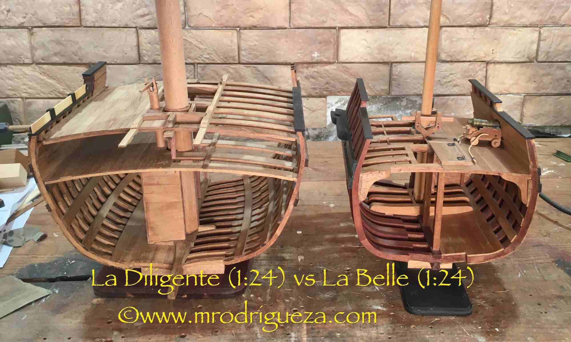

Buenos días.
A falta de los herrajes de cubierta ( que no los puedo hacer por que o no tengo o no encuentro el latón del diámetro necesario ), está lista.
Conclusión: :think: me gusta más su 'hermana pequeña'. Entre otras coas porque la elección de la madera fue un error, como dije en su momento. De todo se aprende.....

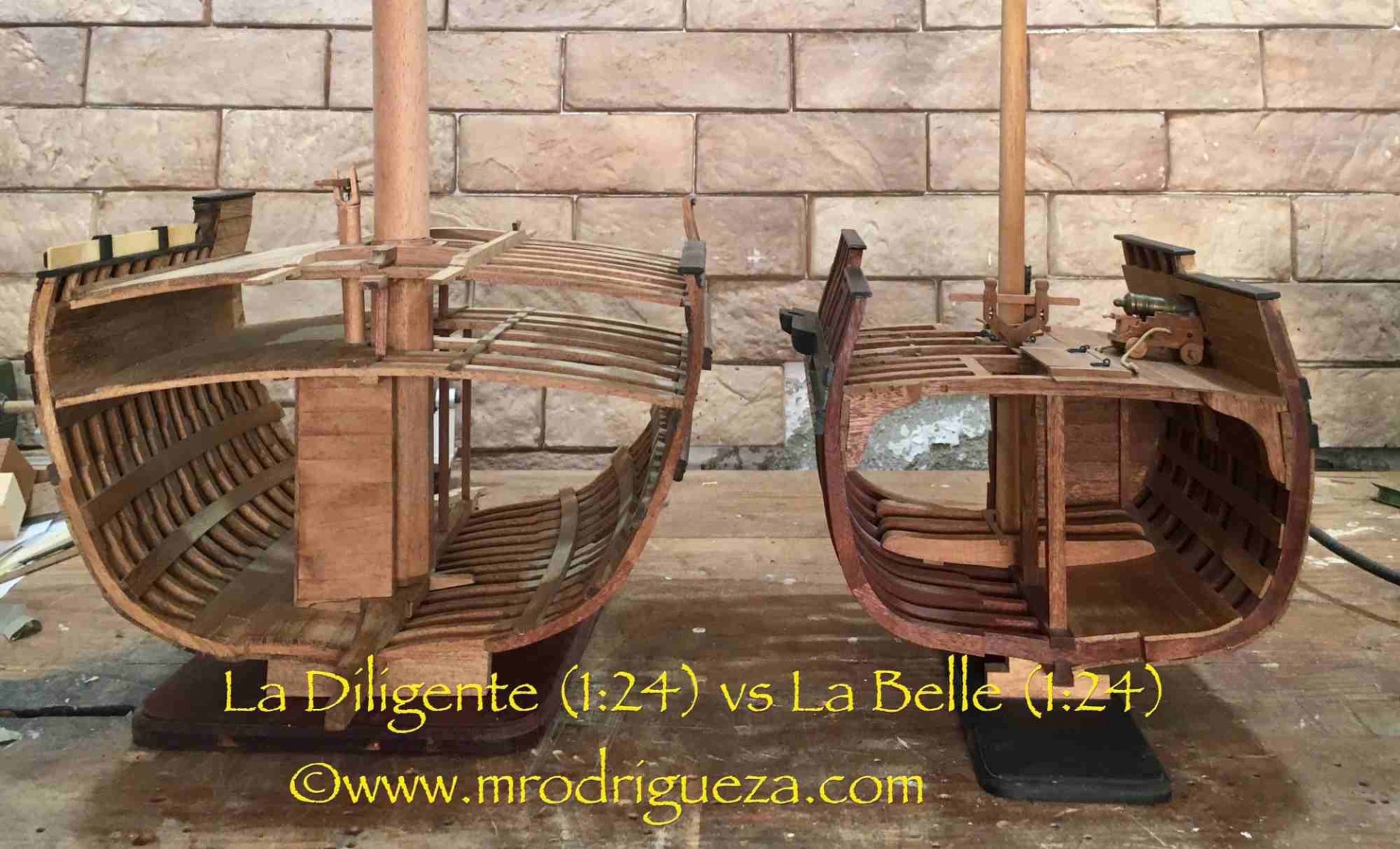

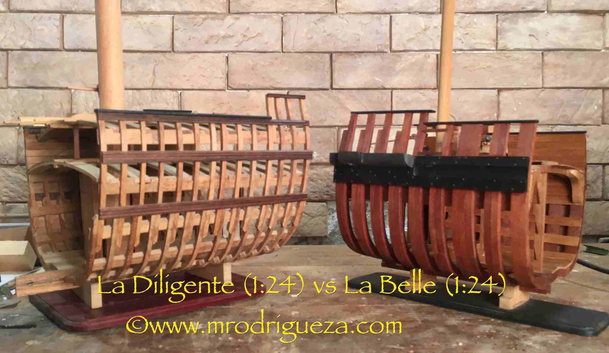

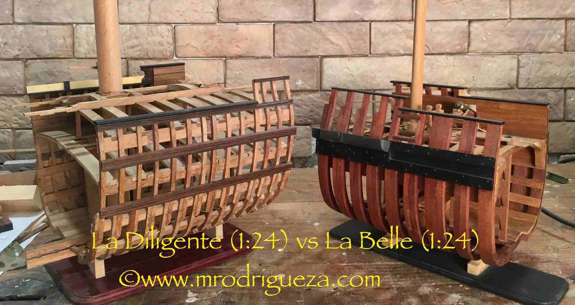

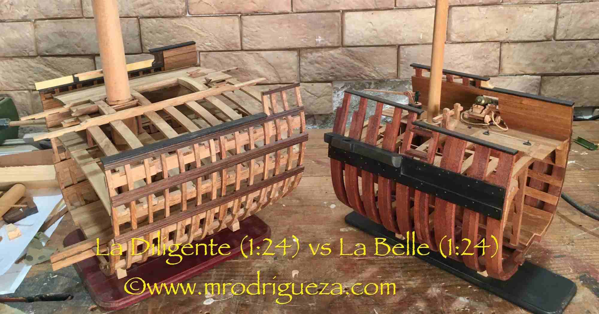

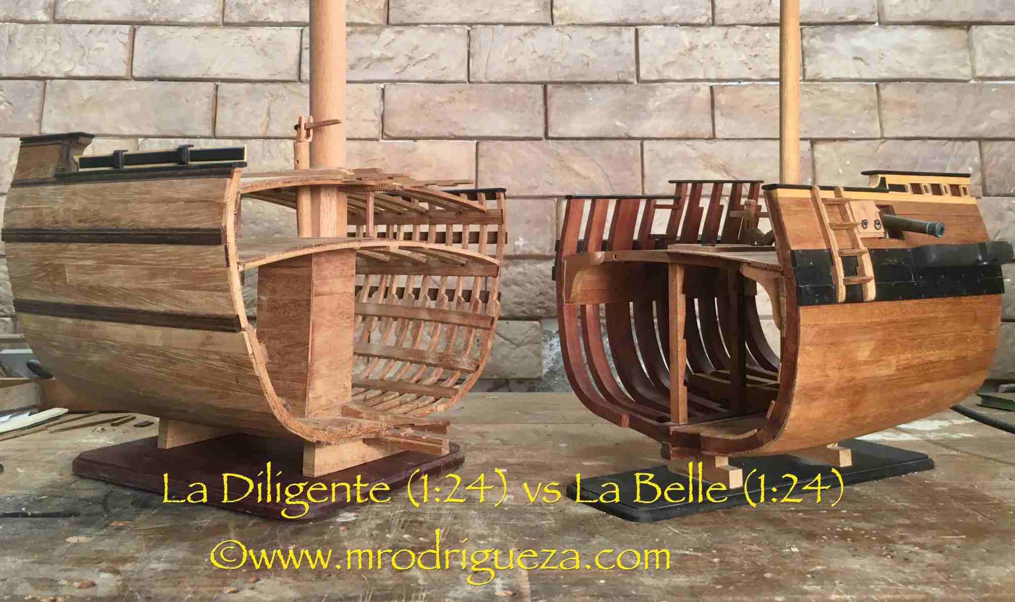

Y aquí os pongo una 'comparativa' con La Belle ( ambas a 1:24 ).
