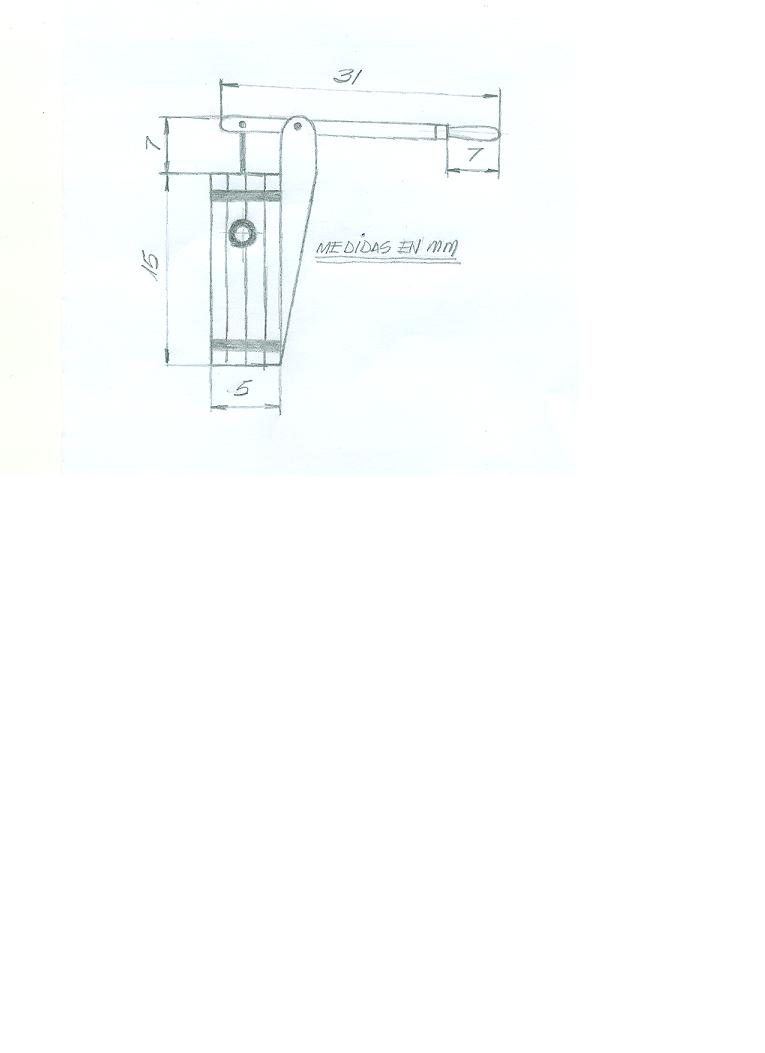

hola fernan: me gusta mucho como lo llevas, esta quedando muy bonito, tengo una pregunta que escala tiene, y de que tamaño son las bombas de achique, te pregunto porque estoy haciendo para mi soleil royal y las primeras las hice un poco grandes y aunque las he hecho mas pequeñas, todavia tengo mis dudas y me gusta hacer todo lo mas fiel a la escala, asi si me dices los datos podre basarme, y si fuera necesario volverlas a hacer, espero me puedas resolver mis dudas. saludos :D :lol: :oops: :roll: carlos.

Las bombas de achique REALES deberían tener 35-40cm de diámetro y unos 70-80cm de altura (dependiendo del modelo)
La palanca como 90-100cm de largo.
Luego lo pasas a escala, si es a 1/70 divides por 70
Ejemplo (Diámetro) 40/70=0,57cm
( Alto ) 80/70 =1,14cm

Hola Huarte hermano......Verifique y el plano del barco que poseo esta en escala 1:30. Como te comente es la escala que utilice y debido a esto no he tenido que hacer conversiones. Medi las principales diemnsiones de la bomba del propio barco y los detalles se los di yo . Te adjunto un dibujo con las medidas mas significativas de esas que he mostrado.....Un abrazo...ojala que te sirva...Saludos

hola fernan: muchas gracias por los datos ,me han servido mucho, tambien los recibi de llaut, asi que ya los termine y los pondre mas adelante, te esta quedando muy bonito , mi proximo proyecto tendra que ser algo en una escala parecida a la tuya, pues hacer en escalas mayores como por ejemplo el soleil royal que es 1:70 queda poco espacio para hacer mejoras, bueno otra vez te reitero mi agradecimiento por contestar a mis preguntas. saludos :D :lol: :oops: :roll: carlos.

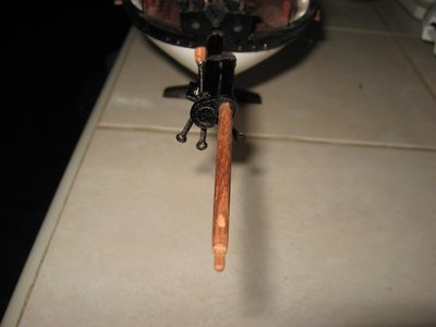

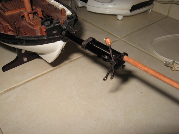

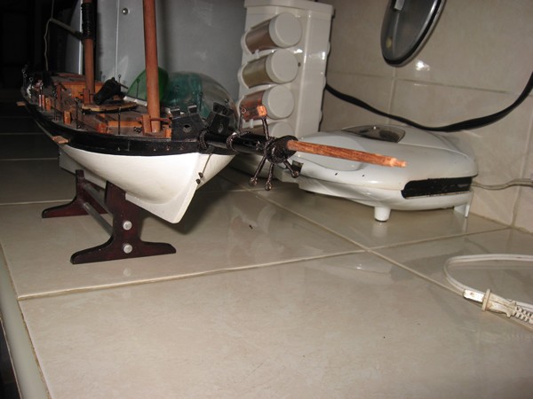

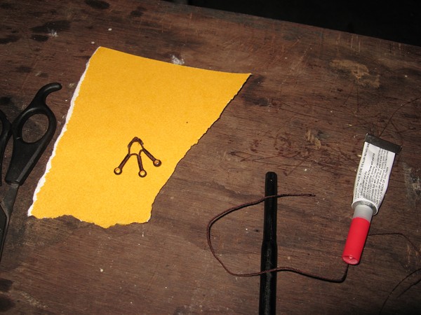

Despues de consultar y tener confirmacion del amigo huarte, el fin de semana hice algo mas en mi modelo....Muestro las fotos. Ya tengo el Baupres casi completo. No es mucho, pero es algo.La parte metalica la hice con un repuesto de boligrafo metalico. Sale muy bien y con poco trabajo. Se hace facil. Lo corte en el torno con una lima fina.....
Eltraca Fernan
Mensajes: 95
Registrado: Mié Mar 30, 2011 10:42 pm
Ubicación: La Habana-Cuba
Re: ALERT 1818
Mensaje por Eltraca Fernan »
Una foto mas con el Baupres ya montado en el modelo

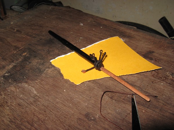

Eltraca Fernan
Mensajes: 95
Re: ALERT 1818
Me parece que en esta se ve un poco mejor

En esta fotografia se ve mucho mejor el Baupres ya instalado y fijado en la estructura del modelo

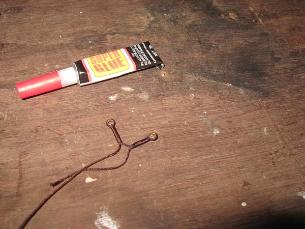

Gracias al amigo Gerardo Navarro por su contribucion cuando pregunte como se hacia la parte metalica de los cabos en el Baupres....Sirvio

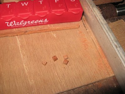

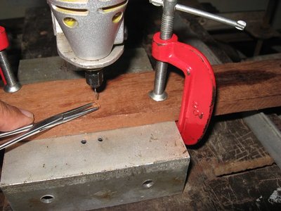

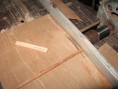

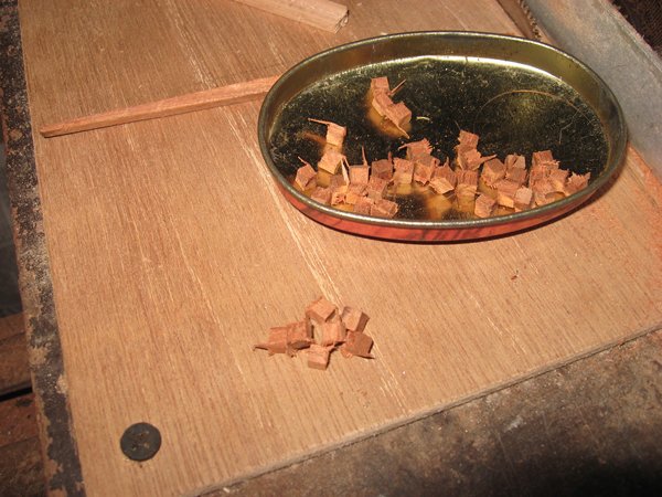

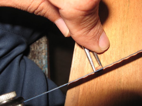

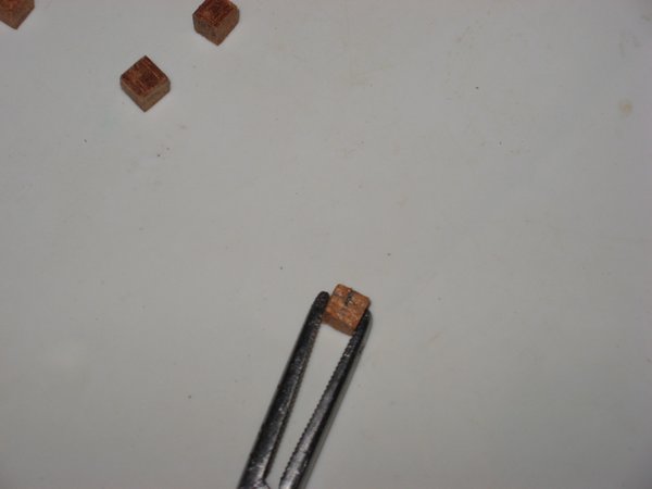

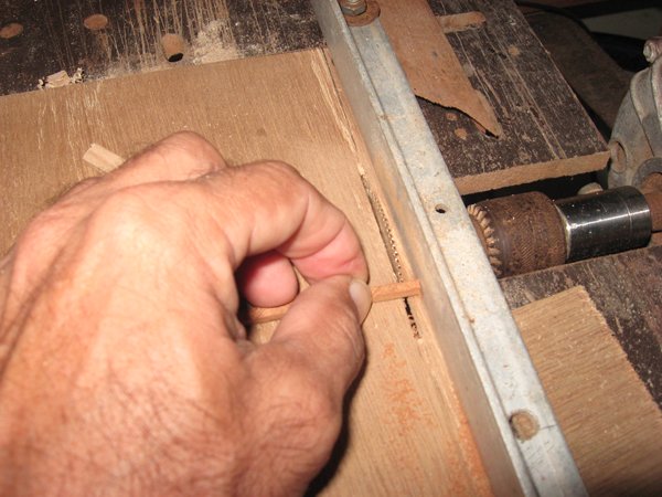

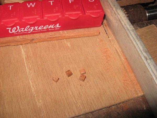

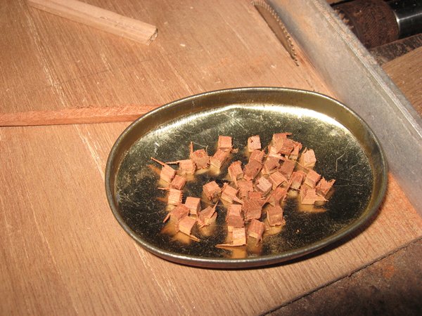

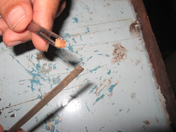

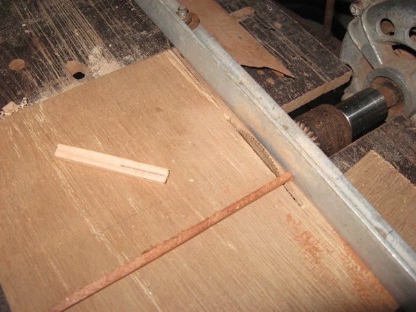

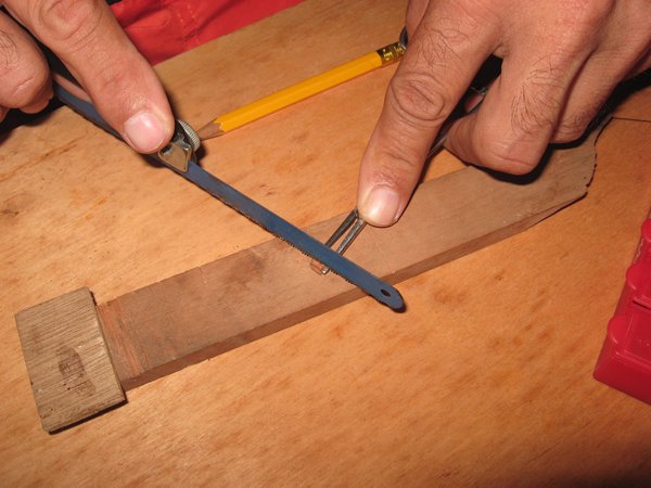

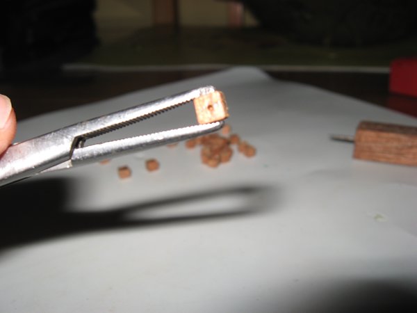

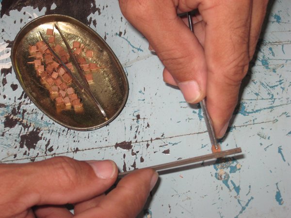

Ahora me he dado cuenta de su comentario, asi que me disculpa por mi omision. He seguido varias formas que se muestran para la construccion de los motones y ninguna me ha funcionado. En la mayoria de las ocasiones me parece que es debido a la calidad de la madera que he seleccionado que es muy blanda y se me astilla siempre. Finalmente seleccione un metodo que me ha llevado a hacer cada una de las operaciones de forma individual. Me consegui una madera de elevada dureza y corte primero ciadraditos, despues les abri los agujeros a cada uno, despues les he ido abriendo las ranuras con una segueta y despues les doy la forma con una lima pequeña. De forma seriada a partir de operaciones unicas como se muestra en la mayoria de los ejemplos no los he podido hace. Es una tarea complicada....pero me parece que va saliendo. Muchas gracias por el enlace enviado.....saludos

Hola Navarro......Gracias por tus comentarios.....Empece a fabricar los motones pero no pude seguir ninguna de las formas que he encontrado o las que me han orientado. Al final consegui una madera bastante dura y los empece a hacer de manera individual y me van quedando bastante aceptables. En estos dias pondre alguna foto...Muchos saludos para ti y gracias por el seguimiento. Es apreciado

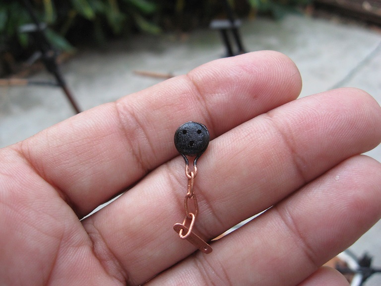

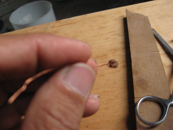

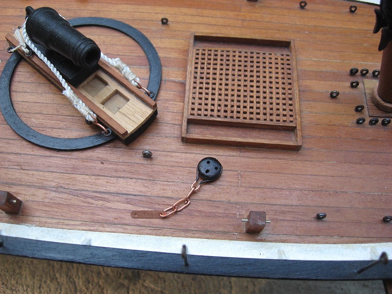

Aqui presento algo nuevo. En realidad avanzo muy poco. El fin de semana pasado hice lo que les muestro. Muchos saludos a todos...
