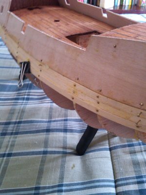

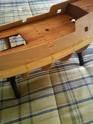

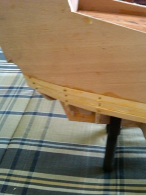

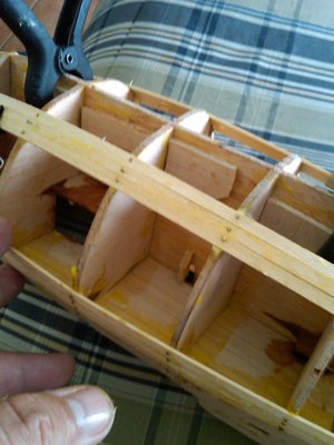

Buenas noches Sergio, bonitos avances.
Una cosa, creo que tu puente de proa esta inclinado hacia la izquierda o es la foto.
Un saludo, Manuel.
Un saludo, Manuel.
- Sergio.Baez
- Mensajes: 202
- Registrado: Vie May 25, 2012 3:53 am
- Ubicación: Veracruz Mexico
Re: Mayflower de A.L.
Hola manuel, gracias por el comentario, yo creo que es la foto, ya que este modelo trae 2 guias por cubierta para que queden colocadas en su lugar, si no quedan en las guias no asientan las cubiertas.

Pues nada, mejor haci Sergio.
Un saludo, Manuel.

aigo sergio: perdona pero estoy de acuerdo con manuel ,puede ser defecto del kit pero la cuaderna media del castillo de proa no se si es la 2 o3 segun la foto 88 se ve caida sobre babor (izquierda), en fin a ver si se puede arreglar ,saludos carlos huarte,

Carlos uenas tardes, tienes razon, ya que manuel me comento sobre la cubierta y esta asienta envonada en 2 ranuras por eso descalifique que estuviera movisa, sin embargo al ver tu comentario me fije en la cuaderna y esta tiene un corte asimetrico, de un lado esta mas larga(medida con regla), creo que con un corte puedo igualarla, gracias

[Carlos buenas tardes, tienes razon, ya que manuel me comento sobre la cubierta y esta asienta en 2 ranuras por eso descalifique que estuviera movida, sin embargo al ver tu comentario me fije en la cuaderna y esta tiene un corte asimetrico, de un lado esta mas larga(medida con regla), creo que con un corte puedo igualarla, gracias

hola sergio: me alegro de haber sido de ayuda y de que tiene facil solucion, sigo pendiente de tus avances y de tus fotos, saludos carlos huarte.

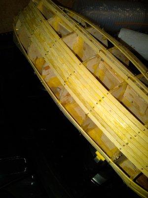

Despues de corregir el problema de la cuaderna, estoy en espera que seque la armadura, ajustada con un poquito de pegamento, clavos y ligas.

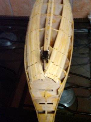

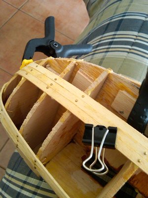

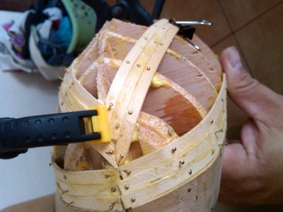

Despues de leer varias veces las instrucciones y con todo el terror del mundo empizo el forrado del casco, de acuerdo a las instrucciones la primeras 3 trancas van horizontales de proa a popa, despues de doblar con agua caliente y dar forma con una taza, truco tomado del foro, asi quedo la primera parte.

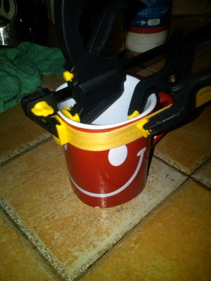

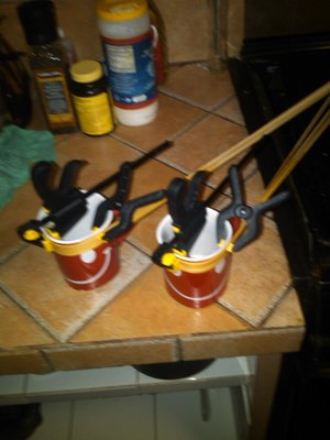

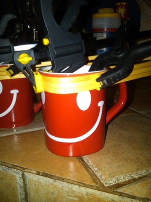

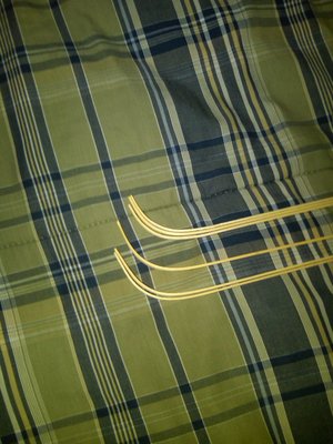

Para adelantar le doy curvatura a unos listones con un plegalistones marca acme como los que usan comumente en el foro, ya que comprobe que dan buen resultados

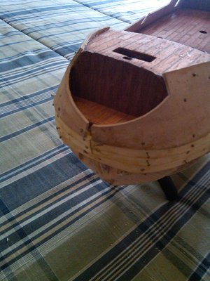

Avanzando poco a poco en el forrado del casco

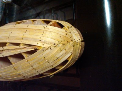

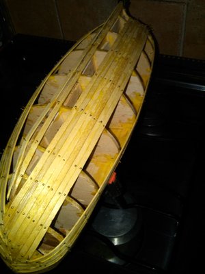

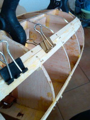

continuo con el forrado del casco muy lento, lo que me a costado bastante es encontrar las trancas con el mismo espesor, este kit las trae de muchas medidas, ajusto las mas parecidas y espero emparejar con la macilla y la lijada.

amigo sergio: perdona pero soy muy observador, solo una pregunta estas haciendo el forro del casco segun instrucciones?, veo extraño el diseño de espiga en la proa cuando normalmente queda una canaladura para poner la roda, ahora si asi es el diseño me callo y disculpame solo trato de ayudar con la mejor intencion.saludos carlos huarte.

Carlos buenas tardes, no te preocupes, esas observaciones son las que nos ayudan a los inexpertos, te comento tienes toda la razon, el forrado del casco lo hago siguiendo en parte las instrucciones y otra los consejos del foro, la intencion es que una vez que este forrado se cortara el espacio donde se colocara la roda, y es que con este metodo se me ha facilitado mucho mas el forrado, gracias por tu aporte.
