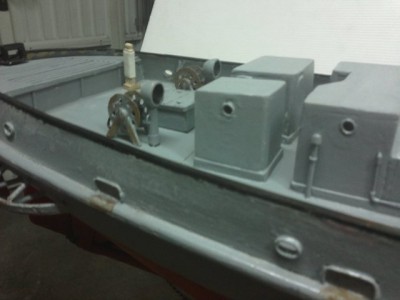

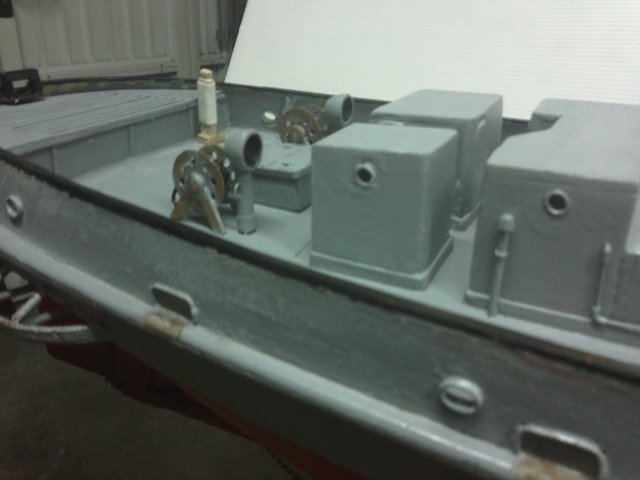

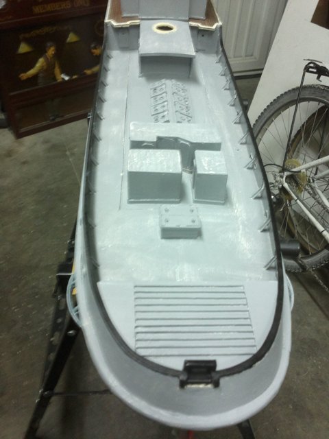

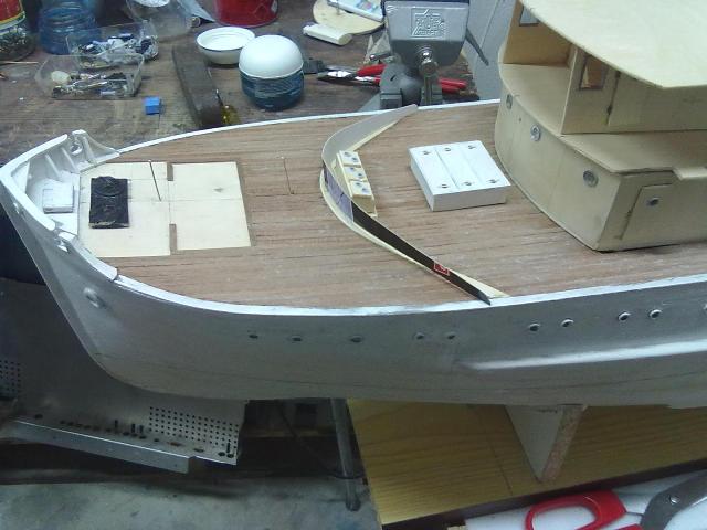

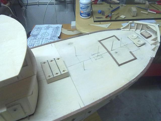

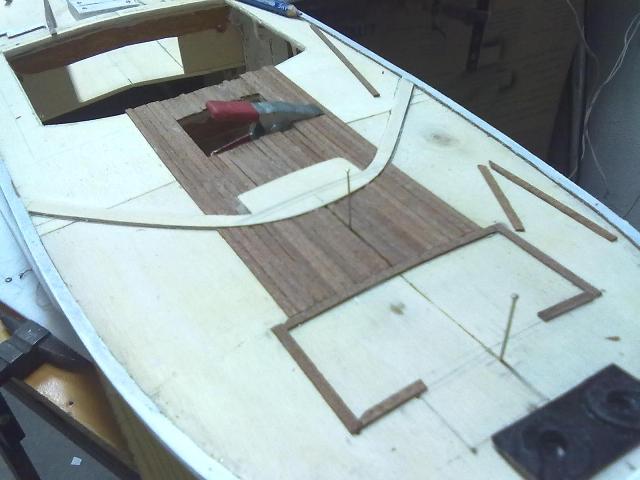

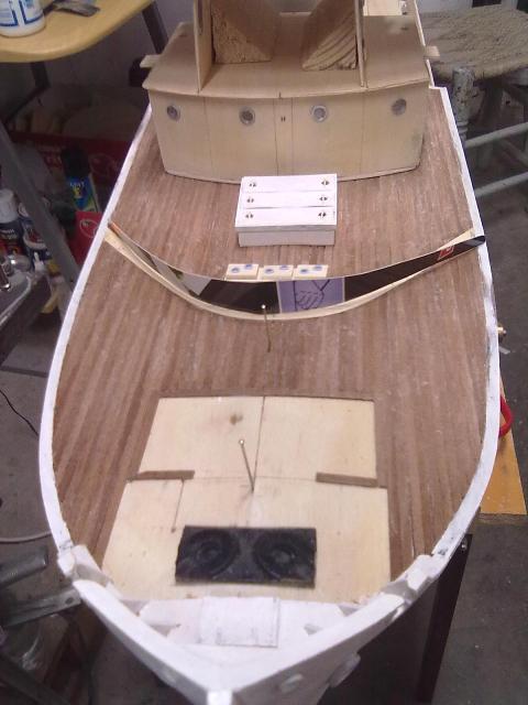

Hola a todos, aquí les muestro cómo va la tarea, el trabajo (por suerte)no me deja disponer el tiempo que quisiera pero sigo con ganas y entusiasmo......Saludos
Las partes que están superpuestas en la cubierta de proa no las voy a colocar hasta que no esté pintado el casco.
Saludos: Salvador

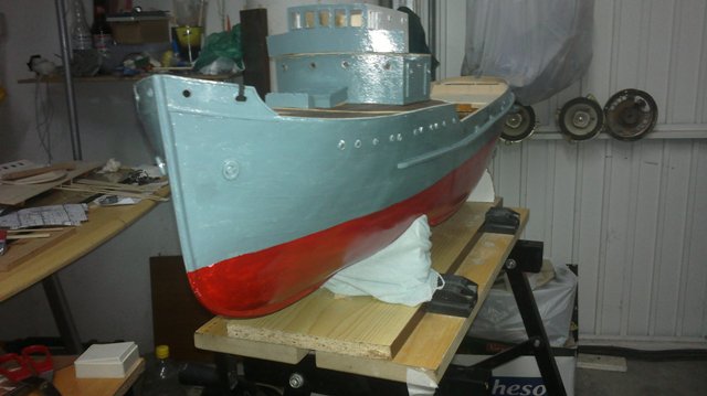

Gracias Gerardo, pero nada que ver con los maravillosos trabajos que se exponen de los cuales aprendo, sé que la idea la tengo, pero en los acabados me falta muchísimo.

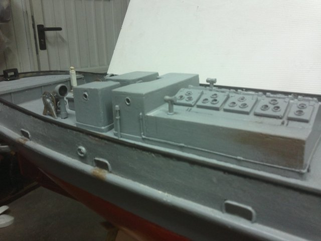

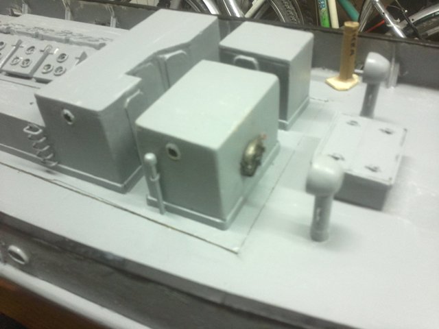

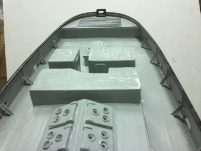

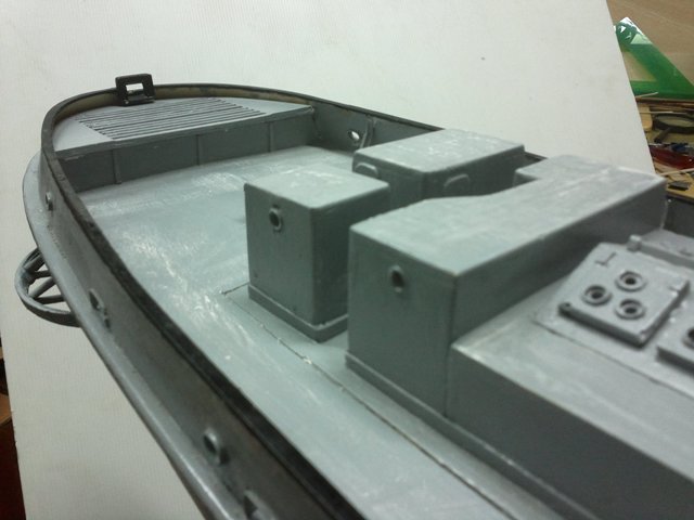

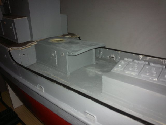

Os pongo con algo de pintura, que por cierto me equivoque, es esmalte sintético y no me gusta el brillo que tiene. Saludos
En esta foto y la anterior me falta por terminar las esquinas de la estructura y el casco
con un aceite que tenia de IKEA
Saludos: Salvador

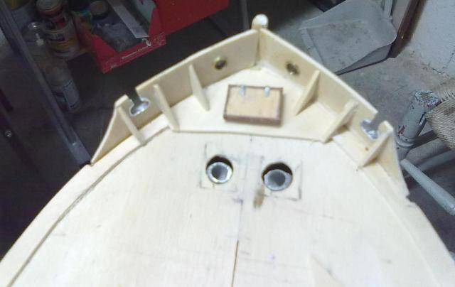

que bien amigo, va muy guapo tu remorcador, hoy estube mirando de nuevos las fotos donde enseñas las (vaya que cabeza no recuerdo el nombre ahorita), donde pasa la cadenas de las anclas, asi era que tenia que haberlo hecho Yo, en el hidria, que tu me llamaste la atencion, pero no pude remediarlo, pero si como se ve tan estupendo y bien elaboradas en el tuyo....
bueno Salvador sigo atento amigo....
:wink: :wink: :wink:

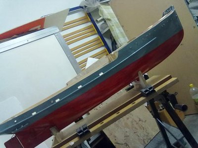

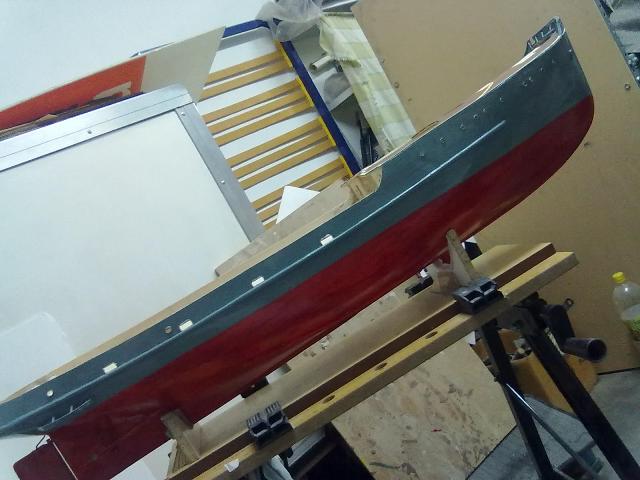

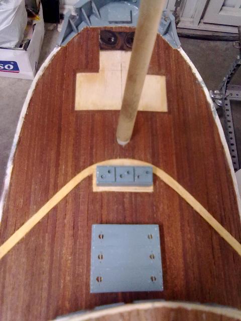

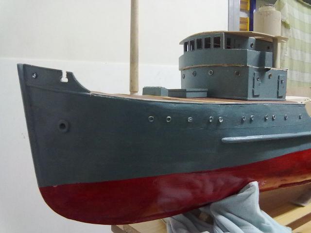

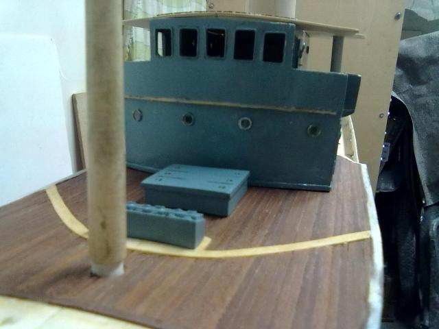

Hola , actualizo el hilo con muy poco trabajo adelantado, lijé el casco y con pintura satinada quedo mucho mejor, coloque los barraganetes, tapa de regala y poco más.
Saludos: Salvador

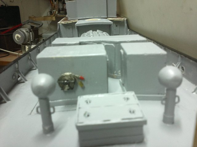

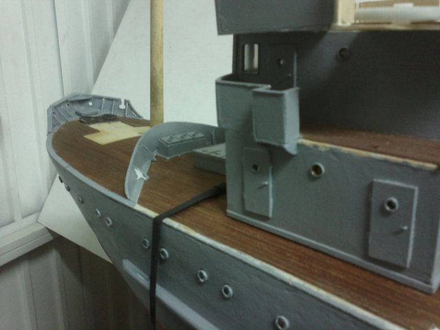

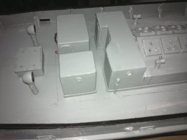

Completando de apoco los detalles...
Saludos: Salvador

gerardo navarro escribió:que bien amigo, va muy guapo tu remorcador, hoy estube mirando de nuevos las fotos donde enseñas las (vaya que cabeza no recuerdo el nombre ahorita), donde pasa la cadenas de las anclas, asi era que tenia que haberlo hecho Yo, en el hidria, que tu me llamaste la atencion, pero no pude remediarlo, pero si como se ve tan estupendo y bien elaboradas en el tuyo....
Se llaman escobenes, y el tubo interno por donde pasa la cadena, hasta la caja de cadenas, se llama tubo de escoben.

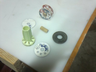

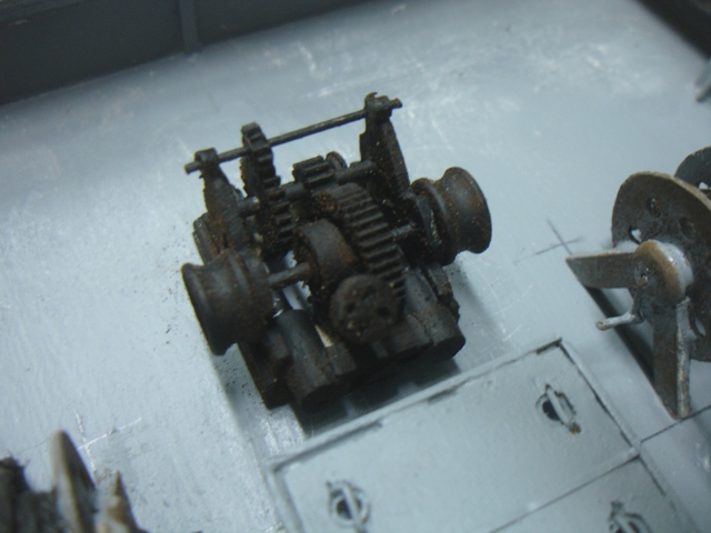

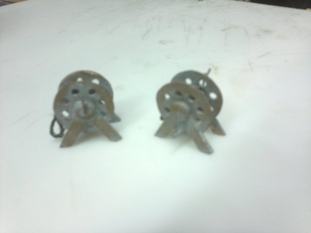

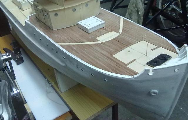

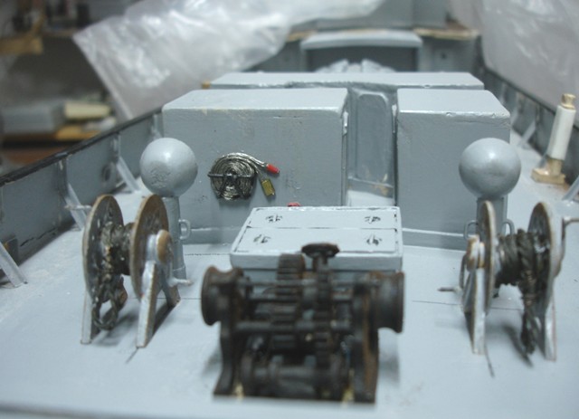

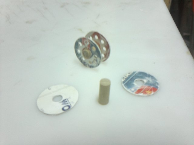

Algo más de este fin de semana, los carreteles para los cabos y una pequeña tubería, también un poco de oxido (solo una prueba) con oxido real limado de un viejo hierro sobre la pintura antes que seque.
con una vieja tarjeta de teléfono la arandela para no salirme del diámetro y el cono de hilo para marcar los orificios
disculpen esta foto no se ve bien.
no están pegado porque tengo una duda,¿ los pongo en vertical como los mangerotes o respeto la  cubierta?
Saludos: Salvador

mui bien salvador, el oxido lo podes hacer, con brillo de lavar ollas, el que es bien finito, se humedece en vinagre i agua caliente i se deja a la interperie dos dias suficiente, luego lo cojes i se te deshace en la mano, quedando el polvo, como quedan algunos granos grandes, se cuela en un colador bien fino.... aprendi a hacer ese oxido de los amigos Nautimodelismo.com (Brasil).

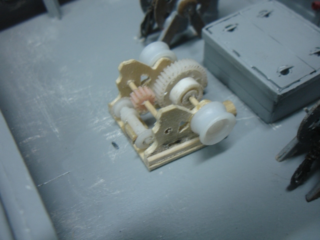

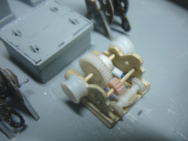

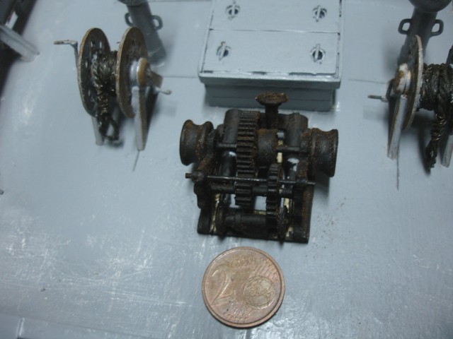

Siguiendo los planos y unos cuantos engranajes reciclado, a salido esto.
Tengo que practicar mas las fotos con la lupa
Saludos: Salvador

JEJE, veo que te buscas la vida en los chinos etc (como yo)
Buen trabajo, me gusta :D

Re: Remolcador BELIER
Huf huf, Salvador, me quito el sombrero antes ti, eres un genio, que bonita esa maquinilla, se ve muy real, la mia no le consegui muchas cosas, y fui donde los chinos y nada je je je, no le se el nombre, y no lo quiero buscar ahora, donde le conseguiste los tambores (blancos o en teflón) que se ven en las puntas de la maquinilla, donde se enrrolla el cabo, para hacer la maniobra, que bonitos y bien están, puede que cambie los mios que los hice de una grabadora vieja, pero no son los adecuados, porque el cabo se puede salir al girar...
