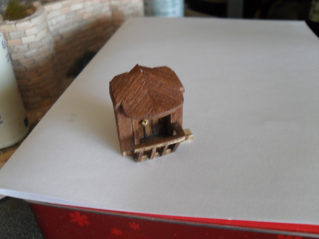

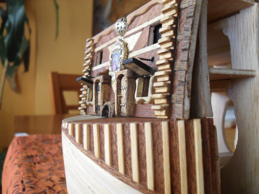

Pues nada ya he terminado de forrar los contornos y el tejadillo con el mismo material que va forrado el casco, al final me di cuenta que también va en la zona inclinada del casco y como veis en la foto de esta manera parara horizontal con respecto al casco y gracias por vuestros halagos compañeros, esto es una sobredosis de moral para mi, un saludo.

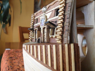

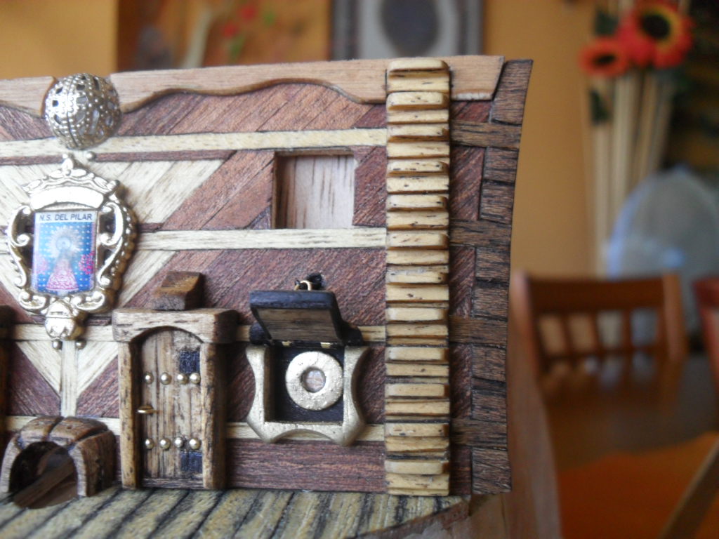

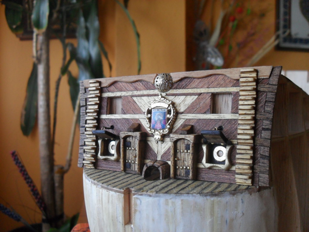

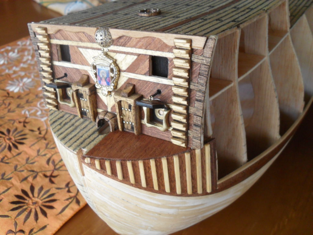

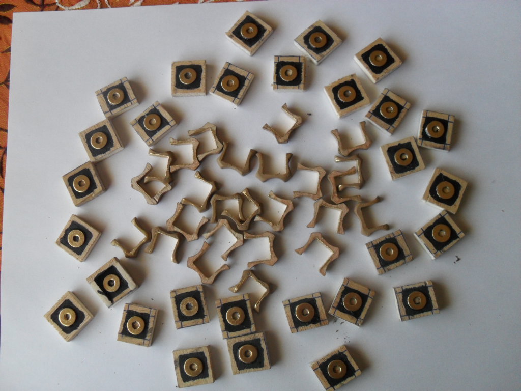

Pues nada otra semana más sin entregas así que poca cosa os puedo mostrar de momento, al mamparo de bauprés le he dado ya la terminación en los laterales donde se unirá con el ultimo forrado del casco y me he construido las dos puertas a mi estilo, al final las arandelas las pinto en dorado para conseguir un efecto de engorde del cañón dentro de la tronera, bueno de momento hay estoy con la marquetería haciendo piecitas, un saludo a todos.

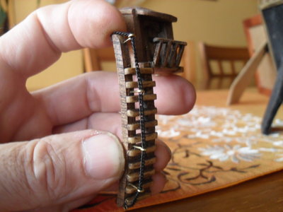

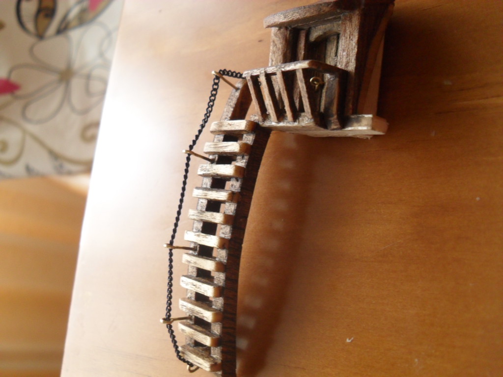

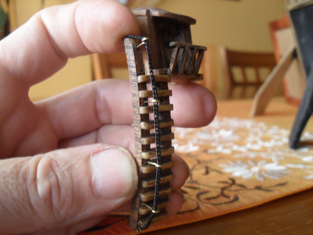

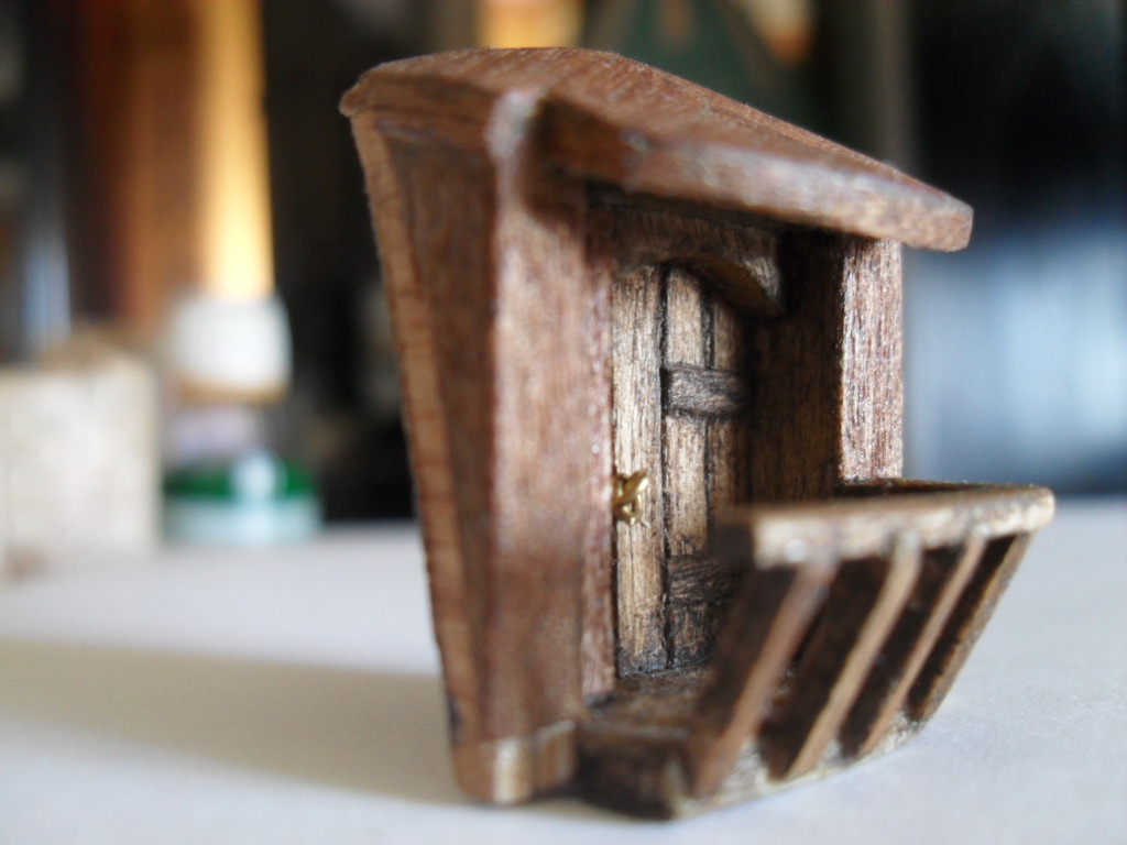

Teniendo en cuenta la curvatura del casco más el grosor del forado, me he animado a hacer los peldaños de acceso al balconcillo con esta configuración.

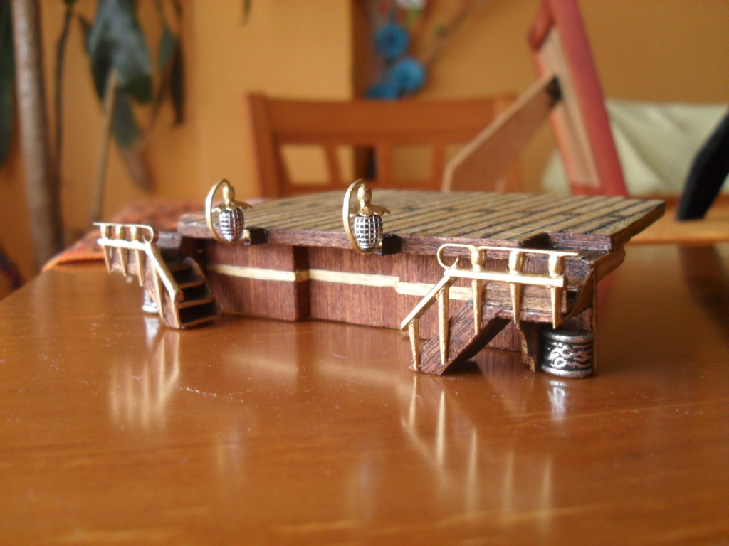

Bueno he modificado la barandilla del acceso a la doble escalera porque no me terminaba de convencer al colocarle la marquesina y he construido esta otra de madera que se ajusta más a lo que quiero.

Hola a todos ya se el motivo de tanto atraso en las entregas, un mal entendido entre la primera librería y la segunda que es en la que actualmente estoy y avían cortado el suministro, bueno ya está todo solucionado, lo que pasa que ahora tardara un poco para estar al día, así que de momento estaré en silencio hasta tener entregas, de momento he modificado un poco las escaleras y he colocado dos farolillos, pues nada hasta que me sirvan toca esperar, un saludo.

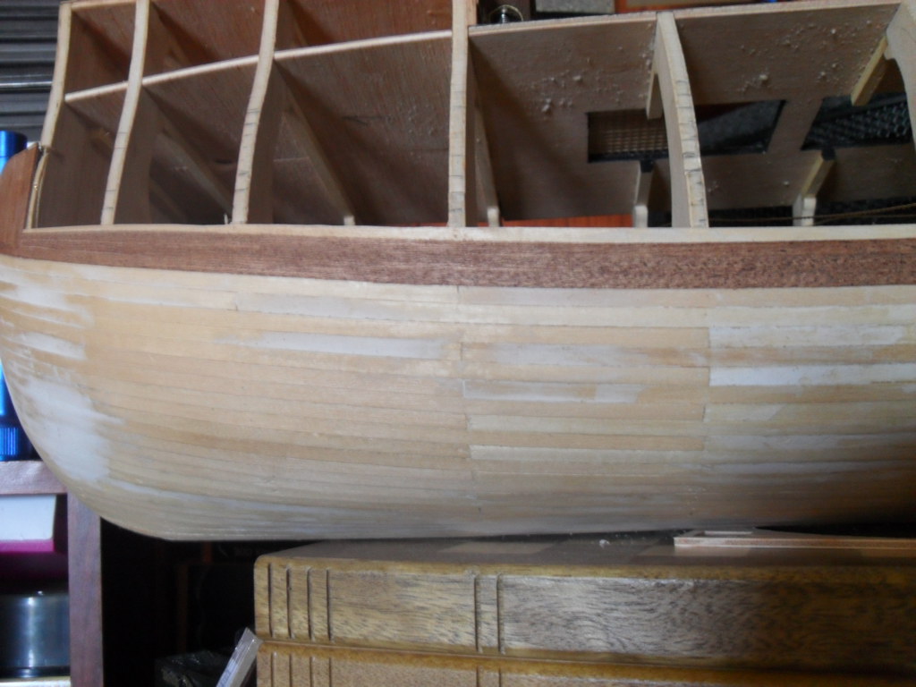

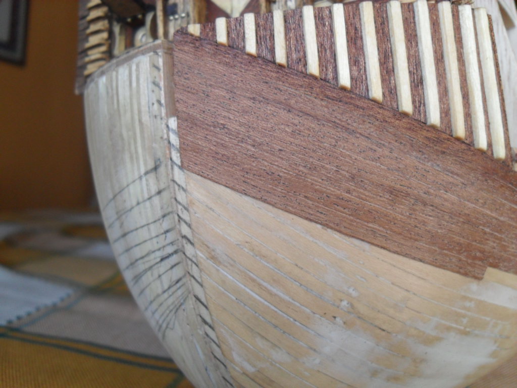

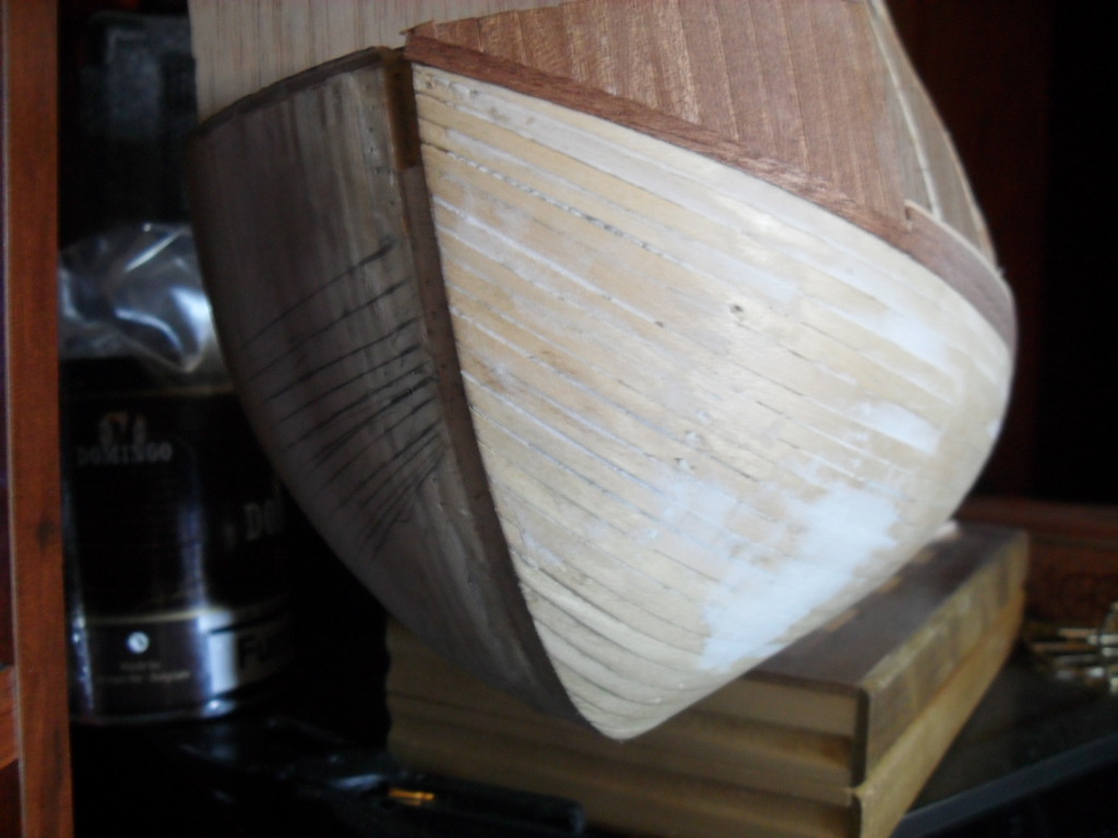

Hola de nuevo, mientras espero entregas que va para rato y para no desesperarme he comprado unas trancas y algunas cosillas mas, he empezado a forrar el casco solo un lateral para entretenerme, he optado por esta configuración que me permite colocar las trancas de proa a babor si ninguna interrupción, solo afilando las trancas en proa sin superar más de la mitad de la tranca, de momento esto es todo lo que os puedo mostrar, un saludo.

Bueno esto es como queda esta zona de diseño propio a la espera de los cintones y otros elementos.

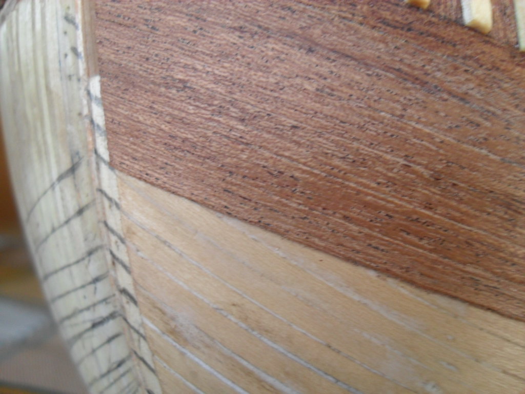

Gracias epiedy por tu comentario, me siento abrumado ante tanto elogio, dejo un par de fotos con un poquito más de forrado, ya no puedo seguir hasta que tenga las troneras y lo que falta de popa, en la foto se ve el detalle de las trancas del primer forro que están afiladas en la parte de debajo de la tranca y el segundo forro empiezan a afilarse en la parte de arriba, esto hace que se entrecrucen las trancas del primer forro con las del segundo forro, dándole más fuerza al casco, un saludo.
