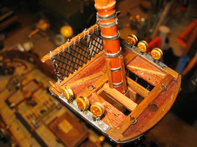

Una vista de la cabeza del palo con la cofa ya practicamete ultimada
- ramon
- Mensajes: 4627
- Ubicación: madrid
Izable, basicamente el mismo sistema que en el XVIII eso si con mas varidedad de sistemas, de calces etc..pero el sistema es el mismo, por lo menos hasta que se impone el mastil de acero.

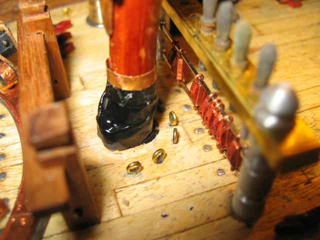

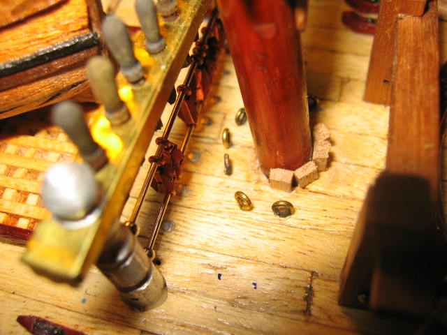

Y llegó el momento de colocar el palo en su sitio definitivo del que salió hace mas de cuatro meses. He agrandado el orificio de la carlinga de tal manera que el palo quede holgado. El palo IRÁ SUELTO, no va pegado, tan solo, como mucho, una gotita de cola para facilitar un poco su colocación pero nada de sujección. Se introduce en la carlinga y alli, una vez decidida la inclinación y comprobado el centrado se afirma mediante unas cuñas que no recuerdo (aunque lo sabía) como se llaman en castellano, en inglés se llaman partners. Seguramente habrá que ajustarlas mas de una vez hasta afinar la posición, luego se afirman dos de ellas primero con unos pequeños martillazos, luego se hace la misma operaciòn con el resto. Aquí no hace falta que queden bonitas pues van a ir tapadas. Si se quieren dejar a la vista lo que hay que hacer es exactamente lo mismo, tallandolas mejor y ampliando mas aún la carlinga para ponerlas todo alrededor.
Última edición por ramon el Mar Abr 18, 2006 6:38 pm, editado 1 vez en total.
- ramon
- Mensajes: 4627
- Ubicación: madrid
La carlinga va recubierta de una tela embreada para impermeabilzarla. Probé con distintas telas pero me satisfacía el resultado pues me quedaba muy basto, al final he dado con un truquito que no queda mal: papel de periódico encolado y pintado de negro.
Ojo. Al natural y seca la pintura no queda en absoluto con ese brillo.

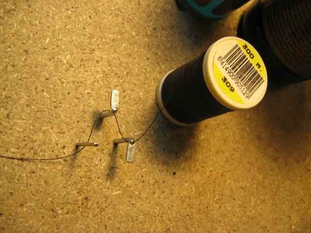

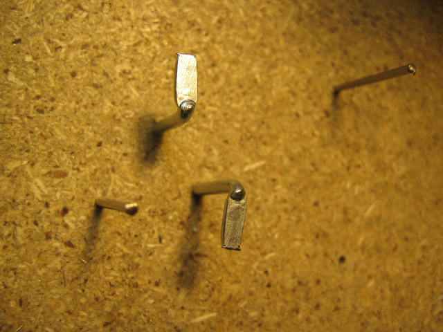

Y llego el momento de empezar a poner cuerda.

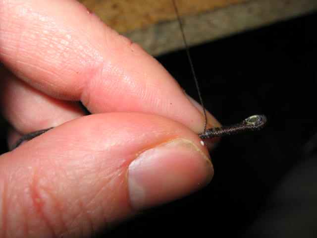

Antes de nada un artilugio que se va a utilizar muchísmo. Mi montaje para aforrar. Cómo podeis ver es absolutamente simple, cuatro clavos, uno para la bobina y otros tres para mantener cierta tension, nada mas. Con este sistema tan simple se aforra muy bien y bastante rápido, bastánte rápido quiere decir un obenque entero en unos 7 y ocho minutos.
Para aforrar utilizo simple hilo muy fino. Elijo uno que sea de buena calidad y normalmente no lo uso negro sino de un marrón muy oscuro, casi negro a fin de que resalte un poco el aforrado.

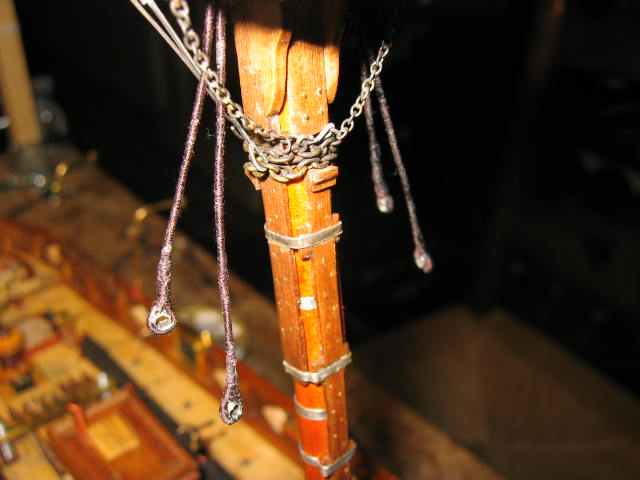

Lo primero de todo que hay que colocar en la encapilladura del macho son las coronas. Las coronas son una piezas denominadas en inglés pendants o burton pendants (aviso a partir de ahora utilizaré denominación en inglés con cierta frecuencia por una simple razón, desconozco la traducción exacta de muchos términos). Estas piezas sirven para guarnir las gruas de maniobra, con mas precisión, las tackles.
Con relación a las coronas-pendants en el siglo xix muchos barcos ya no las llevan pues tienden a sustituir el sistema de aparejos de corona (garnet tackles) por el sistema de aparejo de estay (stay tackles), sin embargo se siguen usando ambos sistemas. Yo he optado por el garnet tackle. Las coronas son cuatro por palo en los barcos grandes que pueden reducirse a dos en los pequeños, yo pongo cuatro. Cuando hay cuatro dos son mas largas y dos mas cortas. Van totalmente aforrados con un guardacabo ámplio. En los masteleros tambien se pondrán en su momento.

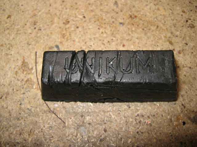

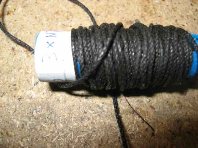

La jarcia en color natural.... ya lo explique en otro sitio: hilo de ganchillo en color crudo, teñido con nogalina y pasado por cera virgen.
La jarcia negra: una solución que no se la he oído a nadie pero que me da un resultado soberbio: hilo de ganchillo negro pasado por cera negra. Esta cera es un poco dificil de encontrar, la que yo tengo es de marca UNIKUM y es maravillosa de calidad.
Pongo foto de la cera y del hilo ya preparado.
En cuanto al color:
