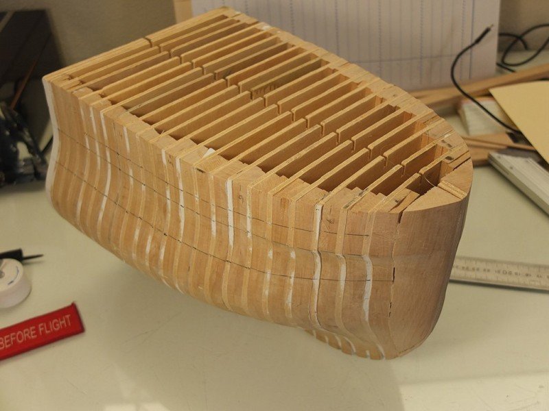

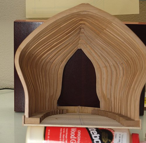

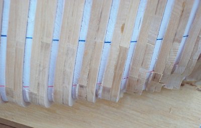

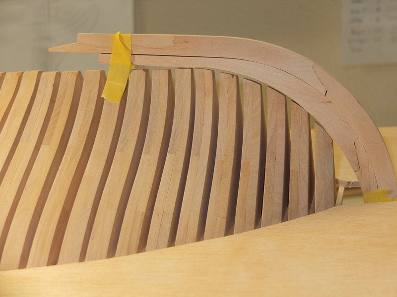

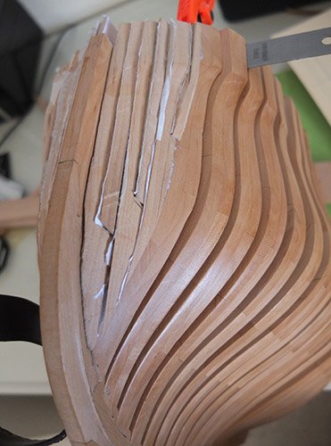

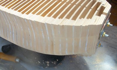

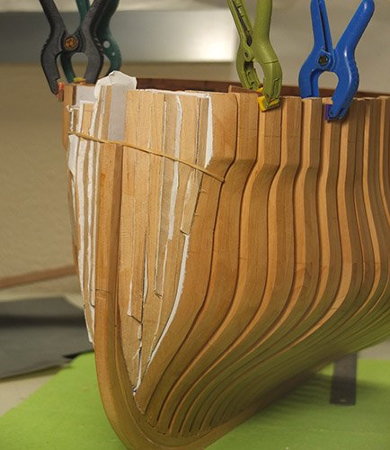

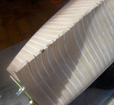

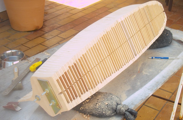

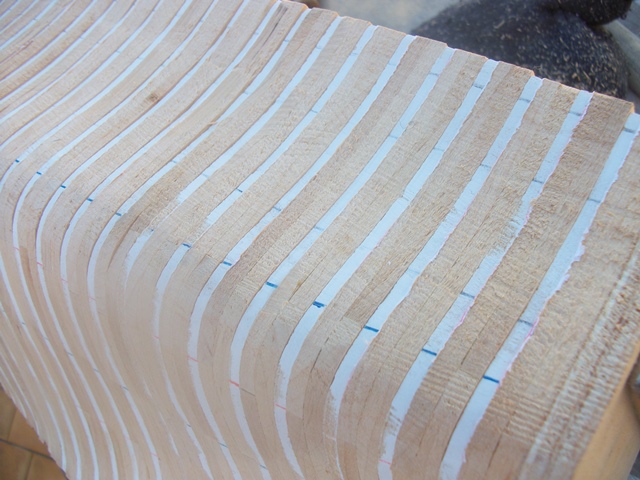

...el trabajo ahora se reduce a repetir lo mismo que hice al principio: retirar de las cuadernas -que ahora sí son las definitivas del barco- la madera sobrante para que quede el casco con la forma exterior definitiva.
El mecanismo es el mismo que se hizo anteriormente, cuando el casco era sólo una pila de contrachapado: ir sacando serrín hasta llegar al límite que marcan los cantos de las claras que están pintadas de blanco. Hay que limar hasta llegar a retirar la pintura y parar ahí.

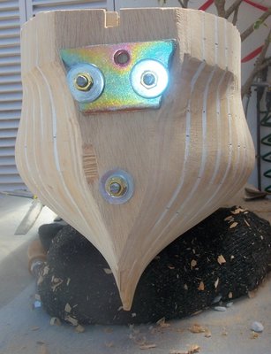

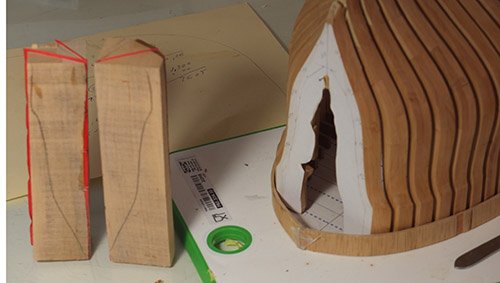

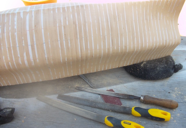

...comenté antes que limaba el casco. Llegado a este punto, si uno se pasa retirando material no hay arreglo; así que, aunque cuando el casco era de contrachapado usé una radial con lija basta, aquí sólo he usado herramientas manuales: escofinas, limatones y formón.

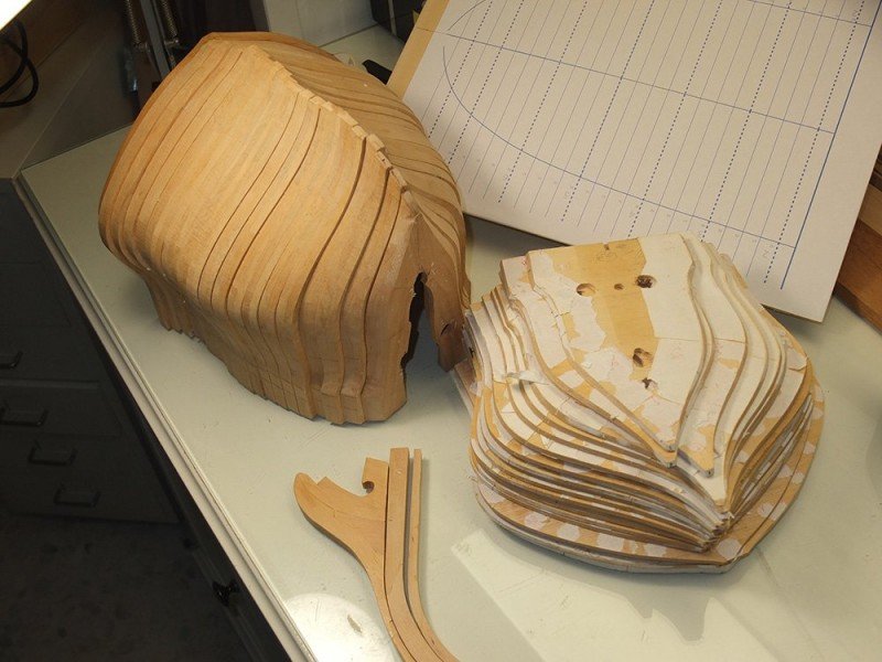

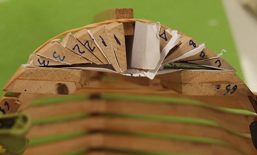

Una foto de la proa a medio terminar. Para trabajar con el casco apoyado de costado sin que se mueva lo acomodo sobre unos calcetines rellenos de gravilla. No es que sea tecnología punta pero funciona de maravilla.

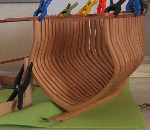

Una foto del casco del barco con la estructura cuadernas/claras junto a las "protocuadernas" de contrachapado que iba retirando a medida que iba construyendo la estructura. la diferencia de eslora se debe a las claras, como es lógico. A partir de aquí dejo de lado "los hierros" y empiezo a dar lija a mano para dar el acabado. Después igualaré los pies de las cuadernas según el plano... pero esto será para más adelante... dadme tiempo.

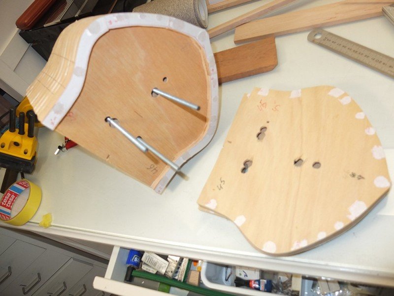

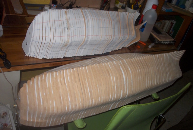

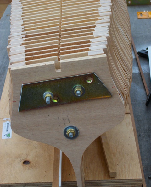

Ordenando un trastero me he tropezado con este proyecto, que por falta de madera y tiempo dejé en vía muerta, y ahora me veo en la tesitura de deshacerme de él… o tirar pa´lante y ver lo que sale.

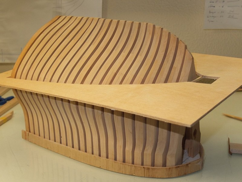

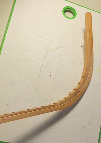

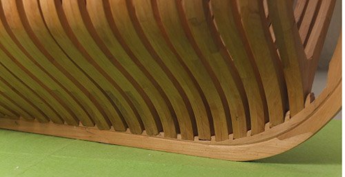

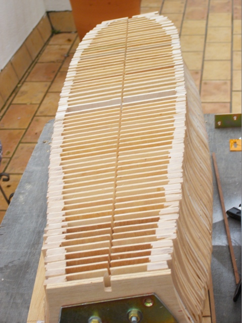

Como el barco resulta demasiado grande para trabajar con comodidad lo he dividido en tres secciones. Ya veremos si acabo las tres… de momento empiezo por la de proa a partir de cómo estaba el barco cuando lo dejé: con la forma exterior prácticamente definida:

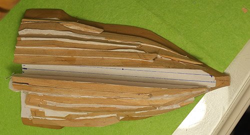

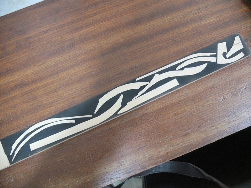

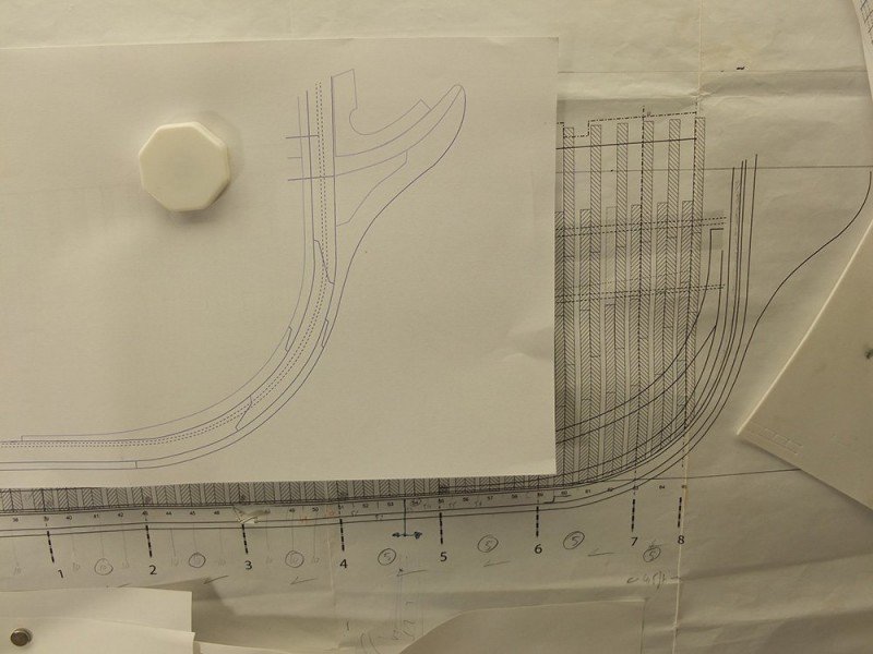

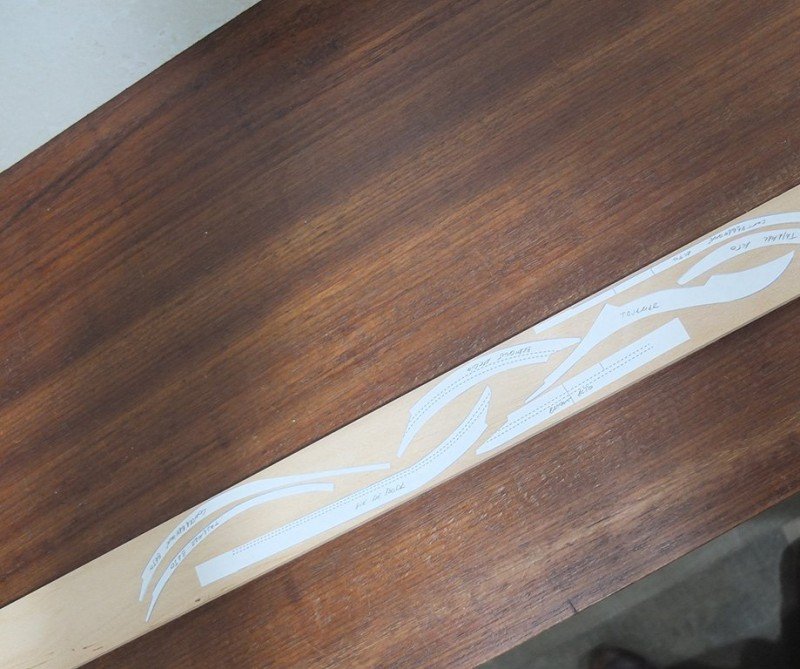

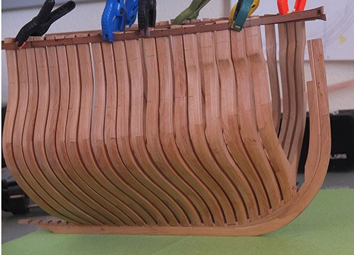

1.jpg Antes de desmontar las cuadernas quiero dejar hecha la estructura longitudinal de la proa: branque, tajamar, etc. Lo primero dibujar la estructura partiendo del plano y pasar el plano a papel adhesivo:
2.jpg Recorto y paso a la madera. He encontrado que, mejor que trabajar con el papel pegado en la madera, es mucho más cómodo y preciso si marco los con contornos con pintura en aerosol
3.jpg 4.jpg Listo, a falta de ajustar y montar:

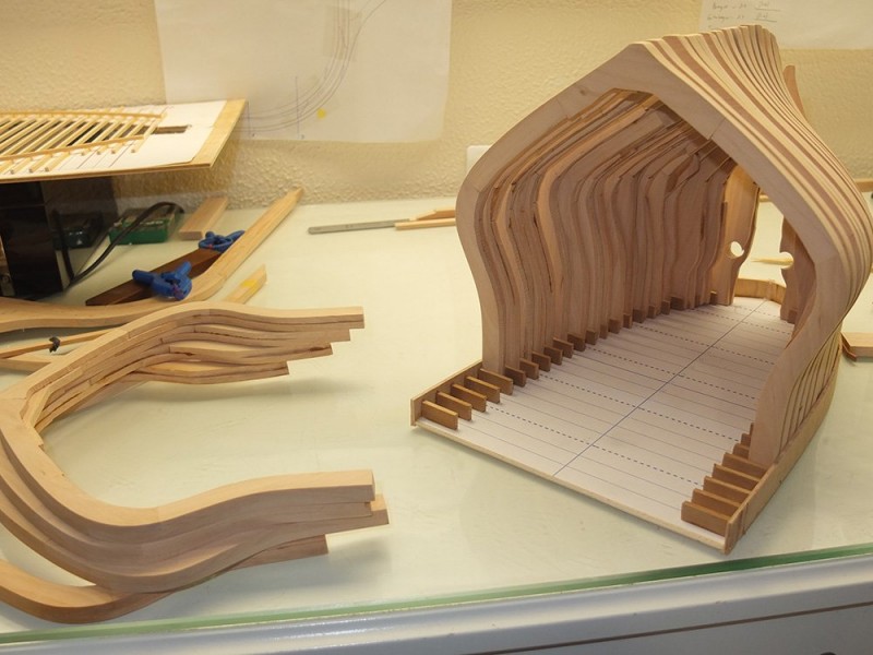

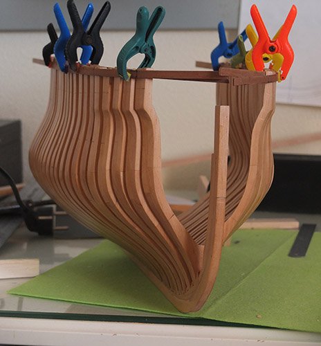

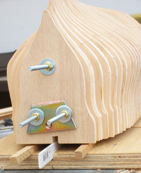

5.jpg Empiezo a desmontar las cuadernas:
10.jpg ...y queda por un lado las cuadernas con el perfil exterior y por otro las piezas de contrachapado que hacen de claras:

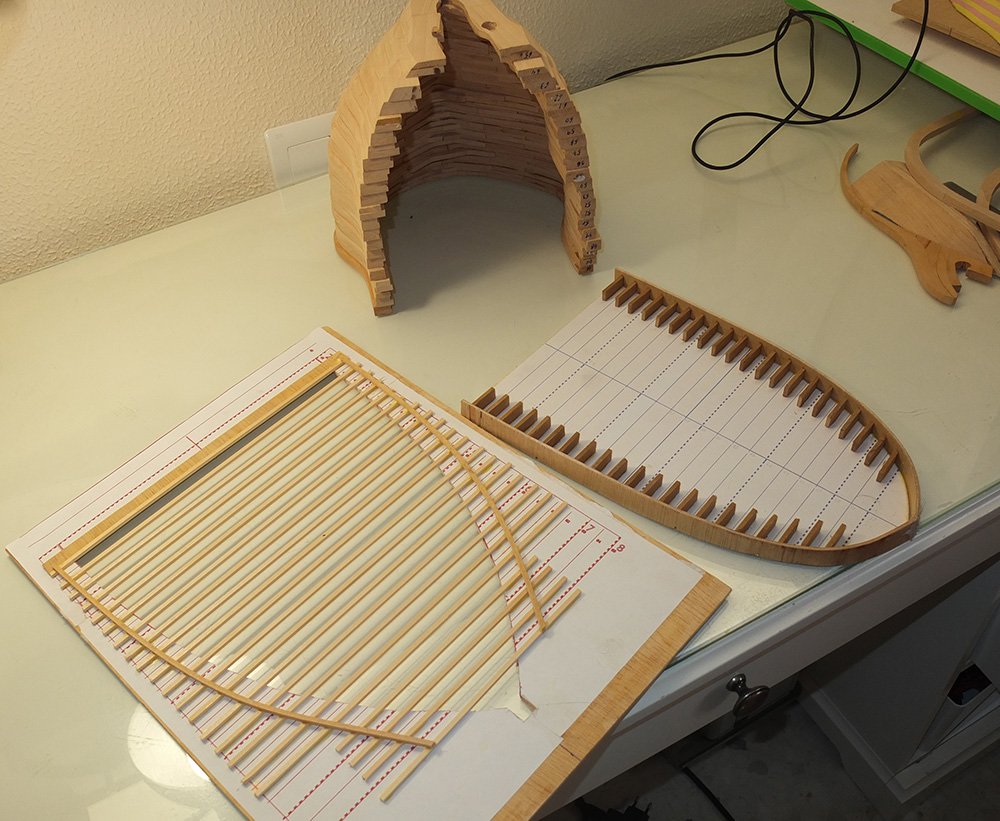

Bueno, después de desmontar las cuadernas, les he dado un buen lijado y quedan pendientes de darles una mano de tapaporos para evitar que se ensucien con todo el manipulado que queda, pero el barniz nitro que tenía está un poco seco y no puedo salir a por más. Tendré que tener cuidado, porque tampoco me voy a parar por esto.
Tomando como medida la manga de cada cuaderna y la separación entre cada una de ellas -las claras- he hecho dos plantillas:
-Una interior que servirá como base y que tiene unas mortajas para alojar la cabeza de las cuadernas (la longitud está sobredimensionada para que formen un plano de referencia. Más adelante, cuando la estructura esté formada, las cortaré a su tamaño).
-Otra plantilla exterior con unos barrotines transversales para mantener las cuadernas con la separación de las claras:
Coloco las cuadernas en la base. Sin encolar, porque más adelante tendré que desmontarlas para hacer el interior de cada cuaderna:
...y coloco la otra plantilla plantilla para mantener las separación de las cuadernas:
El resultado no es malo. Así es como queda tal y como resultaron las cuadernas al desmontarlas. Hay que ajustar alguna, pero muy poca cosa: El siguiente paso es hacer un ajuste fino del pie de cada cuaderna para que queden todas alineadas y a continuación labrar los encastres en el dormido y el contrabranque. Después ya podré desmontarlas y trabajar el contorno interior de cada cuaderna. Todavía falta....

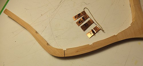

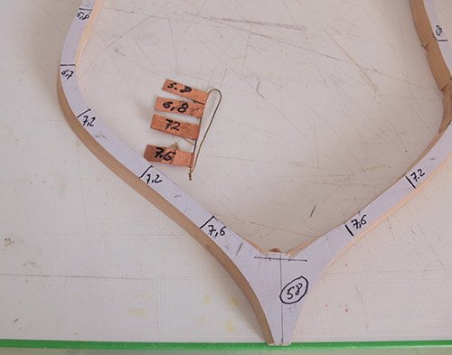

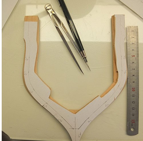

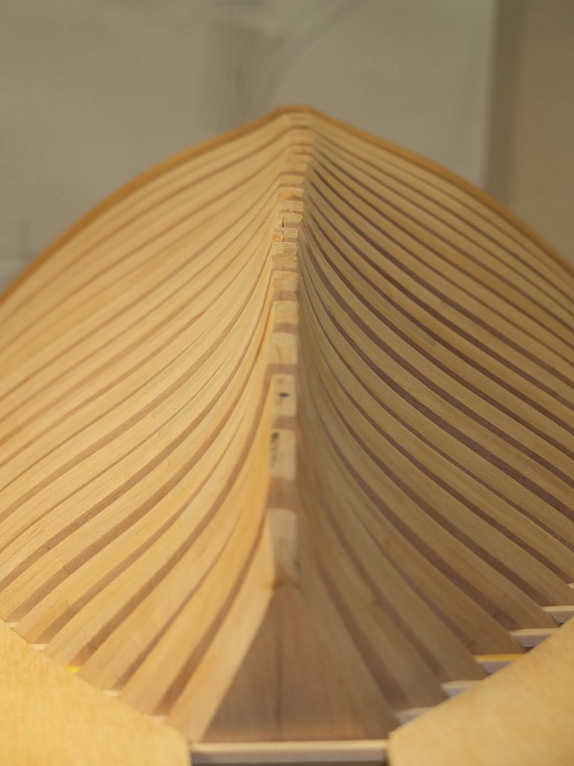

Ahora toca dar forma al interior de las cuadernas. Como no tengo plano de cada cuaderna tengo que trazar el perfil de cada una de ellas.
El Reglamento de maderas dice que las dimensiones del ancho de cada miembro son de 7,6 - 7,2 - 6,8 y 5,8 mm (reducidos a mm a 1/48) en las cabezas, así que marco estas medidas en la cuaderna y trazo la curva que las une. En el vértice inferior marco la altura de la bragada, que se obtiene del plano. Para facilitar las mediciones y unificar errores he hecho un juego de galgas a las medidas anteriores. Una vez recortado el excedente de madera la cuaderna queda con el perfil interior. Falta el escantillón Para hacer el escantillón le doy la vuelta a la cuaderna y marco las medidas anteriores en la cara de popa. Una vez marcadas hago con una lima una muesca que toque la marca por un lado y el canto de la la otra cara.
Ahora hay que eliminar con formón y lima la madera que sobra entre cada muesca. Para hacerlo sin pasarse -no se ve en la foto- hay que marcar con lápiz el canto vivo de la cuaderna y el interior de cada muesca. Esto marca lo que no hay que pasar.
Al final quedan así. Bastante uniforme, a falta del retoque final cuando estén montadas. He empezado con las ligazones de escobén, pero la sierra de cinta ha petado. La goma de las poleas está resquebrajada... quince eurillos y UN MES !!!. Mientras seguiré con la roda

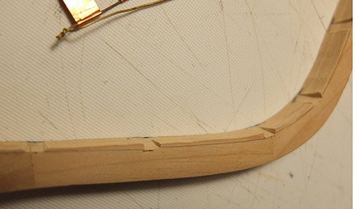

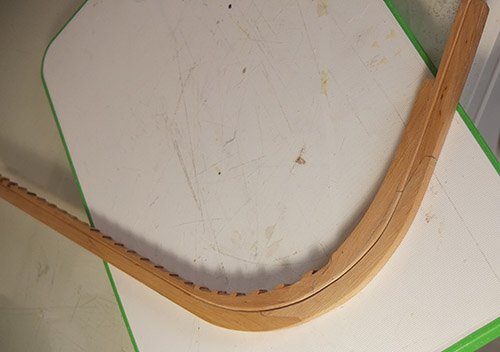

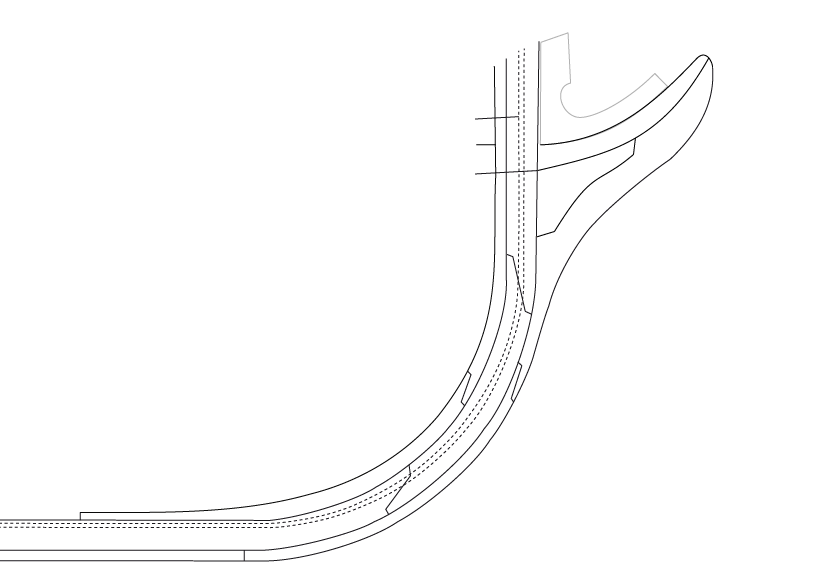

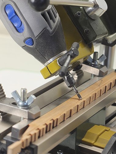

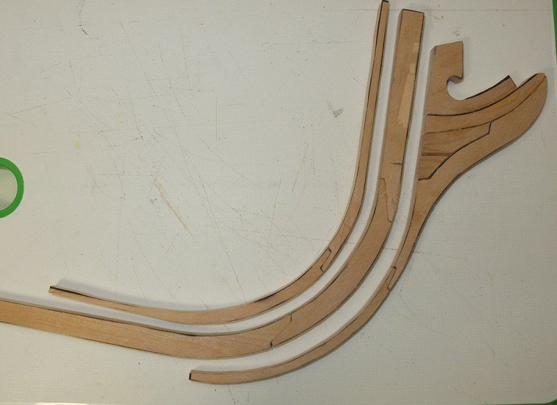

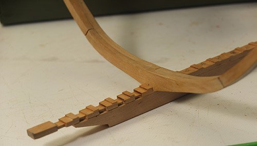

He tenido que hacer de nuevo la roda y tajamar que tenía preparados -tercer intento- porque hubo algunos problemillas de alineamiento que no tuve en cuenta y .... bueno. Más vale empezar otra vez que continuar torcido. Es unos de los problemas de trabajar sin plano de despiece.
He hecho una estructura con el pie de roda, roda, quilla y dormidos. El tajamar ya está hecho, pero no lo pegaré hasta más adelante. Las dimensiones y gruesos de cada una de estas piezas están sacadas del Reglamento de RL, o de los planos del MNM o de la Cartilla de D. Thimo. Esto lo dibujé en el ordenador, lo imprimí en papel adhesivo ... y el resto es lo que se ve en las fotos:
Las mortajas del dormido que alojan a cada cuaderna las he hecho con una fresa en el soporte vertical del taladro de proxxon y con una mesa de coordenadas a las distancias correspondientes (6 pulgadas de clara y 21 de grueso de cuaderna) Sólo le he dado una profundidad de unos 3mm. Más adelante, cuando haga el diente de las cuadernas lo tendré que profundizar un poco para que quede la base de la varenga a ras del alefriz.
El alefriz, en la parte recta de la quilla, lo he hecho con una fresa y con el soporte vertical del taladro. Para esto no he usado la mesa de coordenadas sino que desplazo la pieza apoyándome en un cuadradillo de acero. En la foto está la mesa porque no me he molestado en desmontarla.
La parte curva del alefriz la he tenido que hacer a mano con gubia y formón, limas y una plantilla de plástico para apoyarme sacada del plano. Ha quedado muy bien, aunque cuando estén las cuadernas tendré que retocar y retirar más material para darle la inclinación que vayan pidiendo los delgados de proa. De momento prefiero ir retirando material muy poco a poco, porque si me paso no hay vuelta atrás.
En el durmiente, a popa de la última cuaderna, he reproducido el dentado tal y como debería de ser... en donde van las cuadernas no lo hice por motivos obvios...
Con una cuaderna presentada provisionalmente. se puede ver que todavía hay que profundizar un poco en la mortaja...
