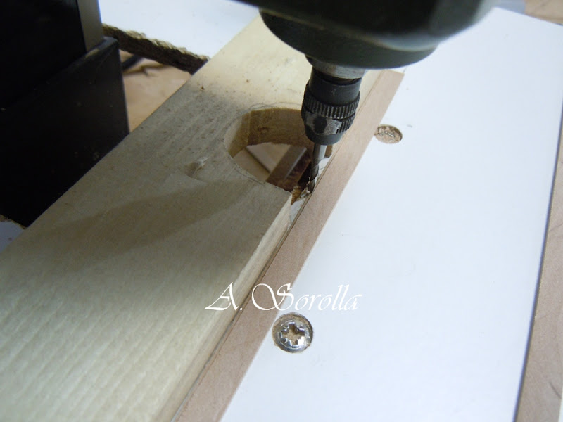

Documento con un poco de texto y unas fotos el proceso que he utilizado para realizar los mamparos y las molduras utilizando para ello la fresadora pequeñita.
Primero describo las piezas extra que le he añadido para realizar el trabajo.
Un tablero de 10mm de grosor, al que le he practicado una ranura grande y también le he atornillado un listón por la parte inferior para sujetarlo a la mordaza.
Un listón con un escote para guía, sujetado con dos sargentos, el movimiento se realiza con el eje de la mesa.

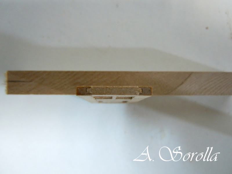

Se ha quedado para la ultima la moldura más delicada, la que me permite realizar un marco para las puestas de los camarotes, con su batiente para la puerta y quedando ya instalado el tapajuntas exterior.
Lo realizo a partir de un listoncito de 2x2 mm de madera de peral (bastante claro de color para dar más luminosidad y limpieza al conjunto), que es el que corresponde a la escala de trabajo.
Ya que la medida es muy pequeña y la realización del perfil se come casi toda la madera, solo realizare uno de los dos rebajes con la fresadora en modo “banco”.
Esta recalada más profunda la realizamos con la fresa de 2 milímetros y sirve para la parte del tapajuntas, se trabaja con precaución.
No hay peligro si se desechan las partes más externas del listón, ya que si falta podemos realizar más listones.
Para la otra recalada, la que servirá de batiente a la puerta, cuando hayamos realizado la anterior en los listoncillos que consideremos suficientes, retiramos el tablero que sirve de banco y trabajamos ya directamente con la mordaza moviendo la mesa sobre sus ejes horizontales.
Con los listones ya acabados, pasamos a medir el alto de puerta y el ancho de paso, cortamos los ingletes como en la foto.
Se monta el marco y se aprecia el resultado.
Es todo, confió que sea de utilidad.

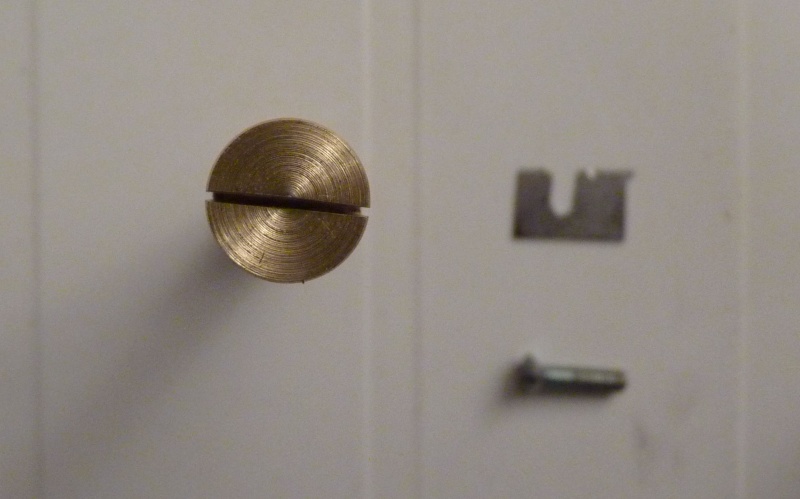

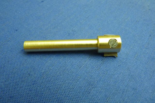

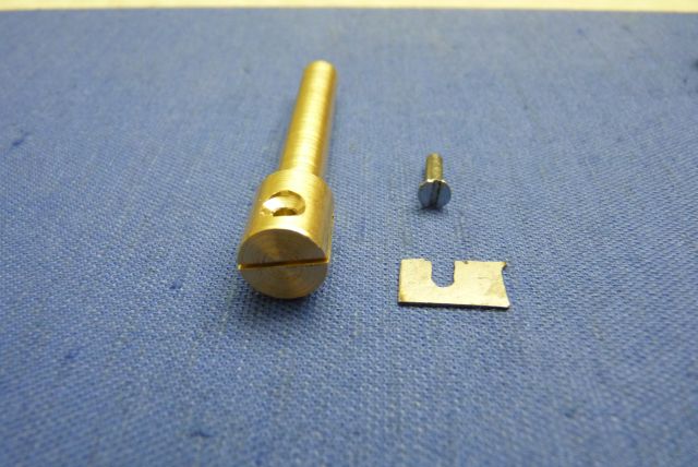

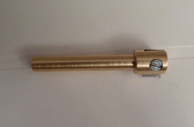

Hola joseba, buenas tardesJoseba escribió:En cuanto a la fresa casera, entiendo que es u tornillo al que has realizado un corte central para insertar la cuchilla que lleva la forma de la moldura, no?.
Joseba
Efectivamente el porta-fresas intercambiable es un tornillo con un corte para alojar "el hierro" que hace de fresa, lo realicé el verano pasado para un trabajo concreto con idea de realizarlo con mas detenimiento , pero aun no lo he echo.
Debo comentar que no es suficiente con realizar un corte a un tornillo, pero esto si acaso lo podríamos desarrollar en un hilo mas adecuado, ya que es una opción muy interesante y económica ya que no tienes que gastar nada en las diferentes fresas, se realizan reciclando hojas de cortador usadas.
Mira esta fotos del diseño de mi amigo Tiziano Miraldi, las cuales utilizo con licencia, es un diseño de porta fresas realizado a partir del mio del tornillo.

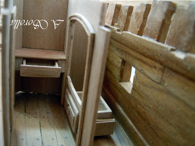

Actualizo un poco las fotos de los camarotes que estoy realizando con el mobiliario interior de uno de ellos incluyendo la alcoba, he perfilado las molduras de los marcos de las puertas, se puede apreciar el proceso de fabricación de un cajoncito, muy pequeño el condenado.
Si se queda bien ya sigo con los otros tres y luego de terminarlos ya se montan definitivamente un su sitio.
En las fotos siguientes se aprecia la ejecución del cajoncito del escritorio (3,2mm de grosor total)
Es todo, gracias por seguir este hilo.

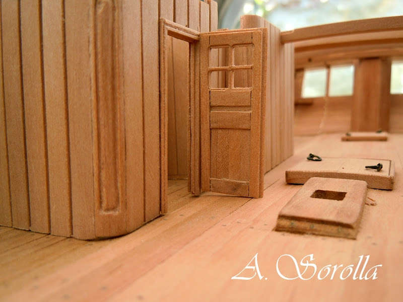

Re: "Le Gros Ventre" por A.sorolla
Hola Isidroisidro escribió: ahora en serio, tengo una duda... en la parte inferior lleva marco, o no? sinceramente es un tema que siempre me pregunto y no tengo una respuesta clara...
en navios españoles si creo que llevaban, pero estos franceses....
cuando la hoja esta cerrada podría taparse y pasar desapercibido en el plano....
la idea es que muchos de los mamparos eran escamoteables y postizos, y con un marco completo serían más resistentes, pero no las tengo todas conmigo...
mira esta foto de un navio español de sistema gaztañeta autran..
Es una duda razonable, ya que en cuestión de resistente, con el marco completo se evitaría el que se pudiera cerrar en caso de ser escamoteable, pero piensa lo siguiente, el desmontar un mamparo con la puerta abierta no tiene sentido, y si esta cerrada ya no necesita de la parte inferior del marco.
Lo mas normal es que el marco lleve en la parte baja dos tetones que ajuntan en dos agujeros practicados en el puente y con esto se evita el que se cierre o se mueva con el consiguiente garceo de la puerta.
Aparte del plano suelo consultar los modelos realizados, y en construcción, cuando acometo el trabajo y no he visto en este caso ningún marco que este cerrado por abajo, también hay que tener en cuenta que estos mamparos no son movibles, ya que son de oficiales y no se encuentra ningún cañón instalado en ellos seguramente debido a que este barco no es de guerra si no de aprovisionamiento.
En la foto que muestras no consigo ver que halla marco en la parte de abajo, me parece mas bien que esta la puerta montada sobre una tarima y pienso que sobre ella debería estar cogido el marco.
