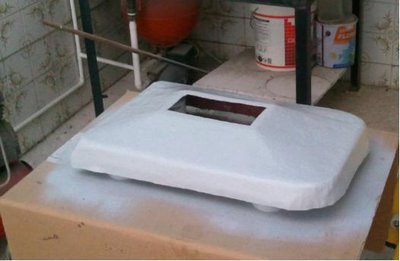

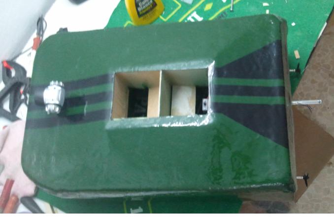

aqui os dejo algunas fotos de como va quedando, esta mañana le he tirado aparejo para luego pintarlo.
grumete2010
- Mensajes: 165
- Registrado: Jue Jul 08, 2010 1:07 am
- Ubicación: badajoz (españa)
Re: intento de barco cebador
te esta quedando perfecto! ¿lo vas a quedar blanco? ya casi lo tienes listo!

ya casi esta listo jejej, falta por integrar el motor y todo los mecanismos en el interior jeje
respecto al color, el blanco es del aparejo, el barco va ha ser de color negro con un perlado en azul/plata para que se vea con el sol jeje espero que quede bien jeje

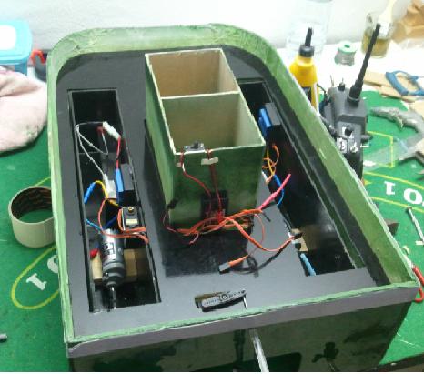

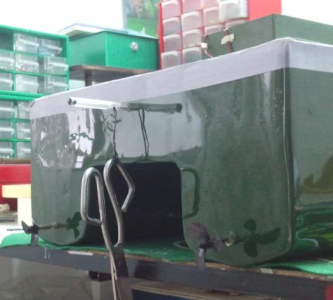

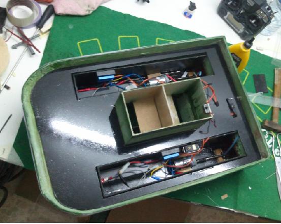

bueno compañeros!!! ya tengo para el ultimo empujoncito!! aqui os dejo unas fotos ya que estos 2 findes me han cundido mucho jejej
Paquitoutrera
- Mensajes: 33
- Registrado: Dom Ene 22, 2012 6:18 pm
compañeros solo falta fijar bien el motor y las conexiones de este con el eje, am y meterle grasa jeje
Ya sabes que no te anda marcha atras. ¿Verdad?.
Paquitoutrera
- Mensajes: 33
pues no tengo ni idea hasta que no lo ponga a flote ejeje ya os contare, supongo que lo diras por ,la proximidad de las helices al barco no?? y por el tema tambien del paso de agua no??
