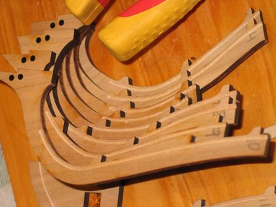

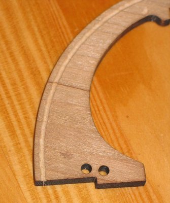

El tema que estoy pensando y sobre el que quería pediros vuestra opinión es el siguiente:
Ya que el lado de estribor ira abierto, quiero hacer un forrado interior del barco pero no me gustaría que quedasen tapadas totalmente las cuadernas.
Para dejar que se vean, haría un canal de 1mm de ancho y 1mm de profundo a ambos lados de cada cuaderna a modo de carril para ir introduciendo unas tablillas y de ese modo conseguir el forrado interior.
Os paso una foto a ver si me explico mejor.
Gracias por vuestros consejos.

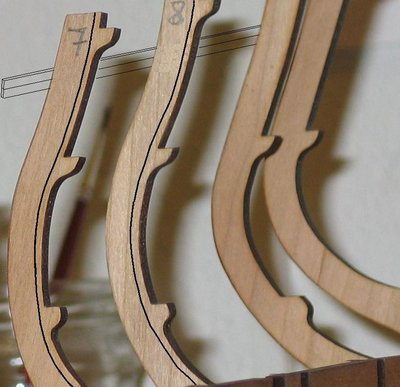

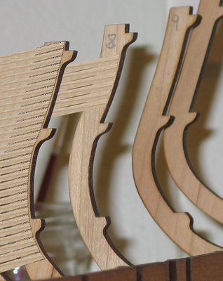

Re: San Mateo de Constructo
Buenas tardes.

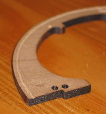

No se si me estoy complicando demasiado pero como no he tenido ninguna respuesta por parte del foro, supongo que el forrado interior dejando visto el canto de las cuadernas, os parecerá buena idea.
Subo un montaje para tener una idea de como va a quedar ese forrado.
Si alguno habéis realizado algún forrado del interior, agradeceré cualquier comentario que me ayude a cometer el menor número de errores posible.
Gracias.
Gracias.
Que tal Cjmoreno, antes que nada felicitarte por este proyecto es sumamente interesante y una muy buena idea el que quede visible el interior del barco. No había leído tu pregunta; es cuestión de hacerlo como tu quedes contento del trabajo realizado. En un barco real el forro cubría completamente las cuadernas además de que estas se colocaban en un numero mucho mayor, una forma en que podrías dejar a la vista las cuadernas sin dejar de forrarlas es dejar un par de tracas sin poner, incluso podriás colocar en ese espacio fragmentos de cuadernas para simular la totalidad de estas.
Bueno, eso es solo una idea, te repito, lo importante es que lo realices a tu gusto y satisfacción.

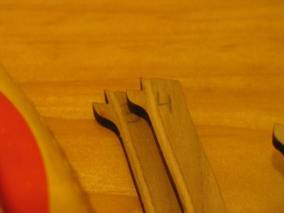

Según lo vea, es posible que utilice las dos técnicas.
Realizaré el forro interior, y comprobaré el efecto dejando alguna traca sin poner.

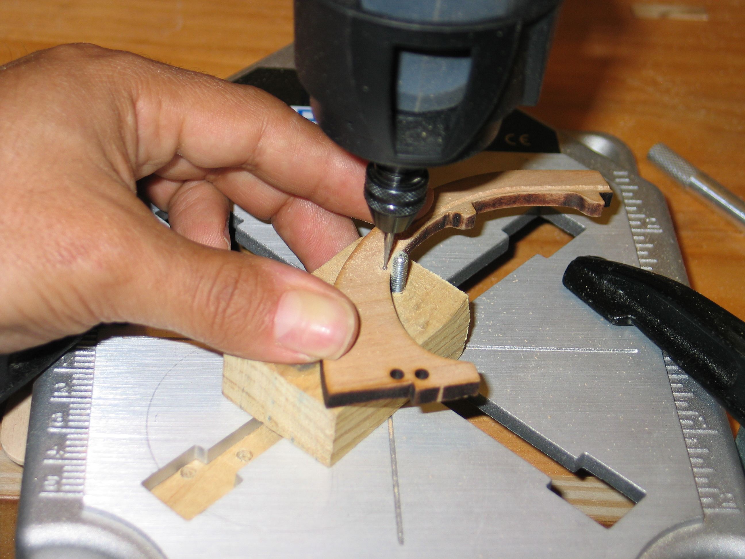

Para realizar el carril, y que quede bien, ha sido "necesario" hacerme con un pequeño soporte vertical donde acoplar la dremel.
He realizado unas pruebas con una pieza de repuesto para ir cogiendo tacto con la nueva herramienta.
Como siempre subo unas fotos.
Gracias.
Gracias.
Buenas tardes CJ referente a tu consulta de poner forro interior ,comentarte que la ranura quedo muy bien, pero comentarte
que seria interesante que fueses a galeria de modelos y mirate el San Juan Bautista por Theo. esta seccionado ,lo unico que veo son que las cuadernas que tú has realizado son de madera maciza pero el sistema es casi el mismo ,un saludo y buena faena Tasso

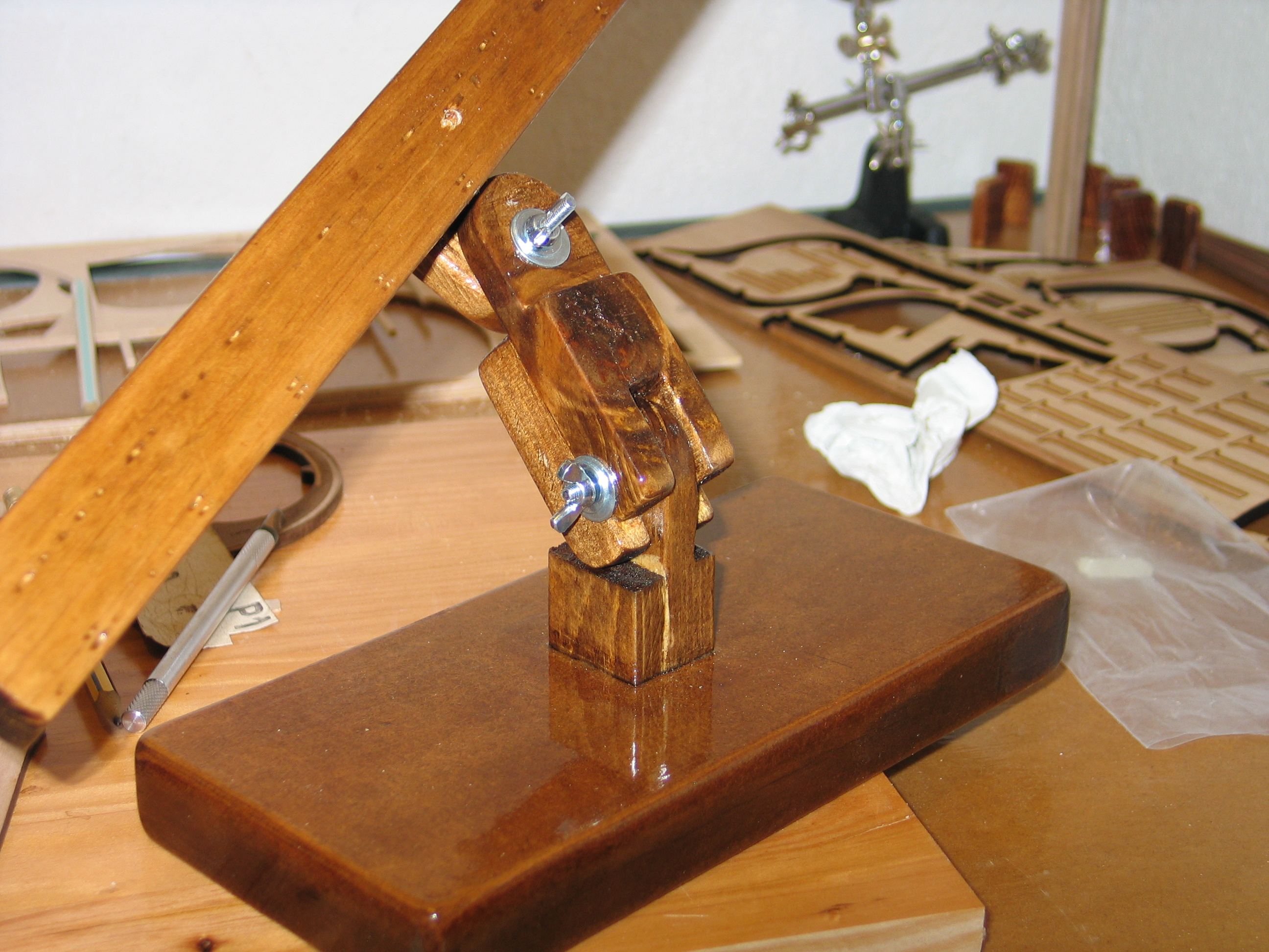

Pensando ya que me hará falta más adelante he construido un soporte de madera de un listón que tenía.
Me falta darle unos remates pero lo tengo casi terminado.

Después de un poco de lija, unos taladros, algo de nogalina, tapaporos y barniz, lo que queda son tres taladros para fijar la madera que sujeta la quilla y ya estaría listo.

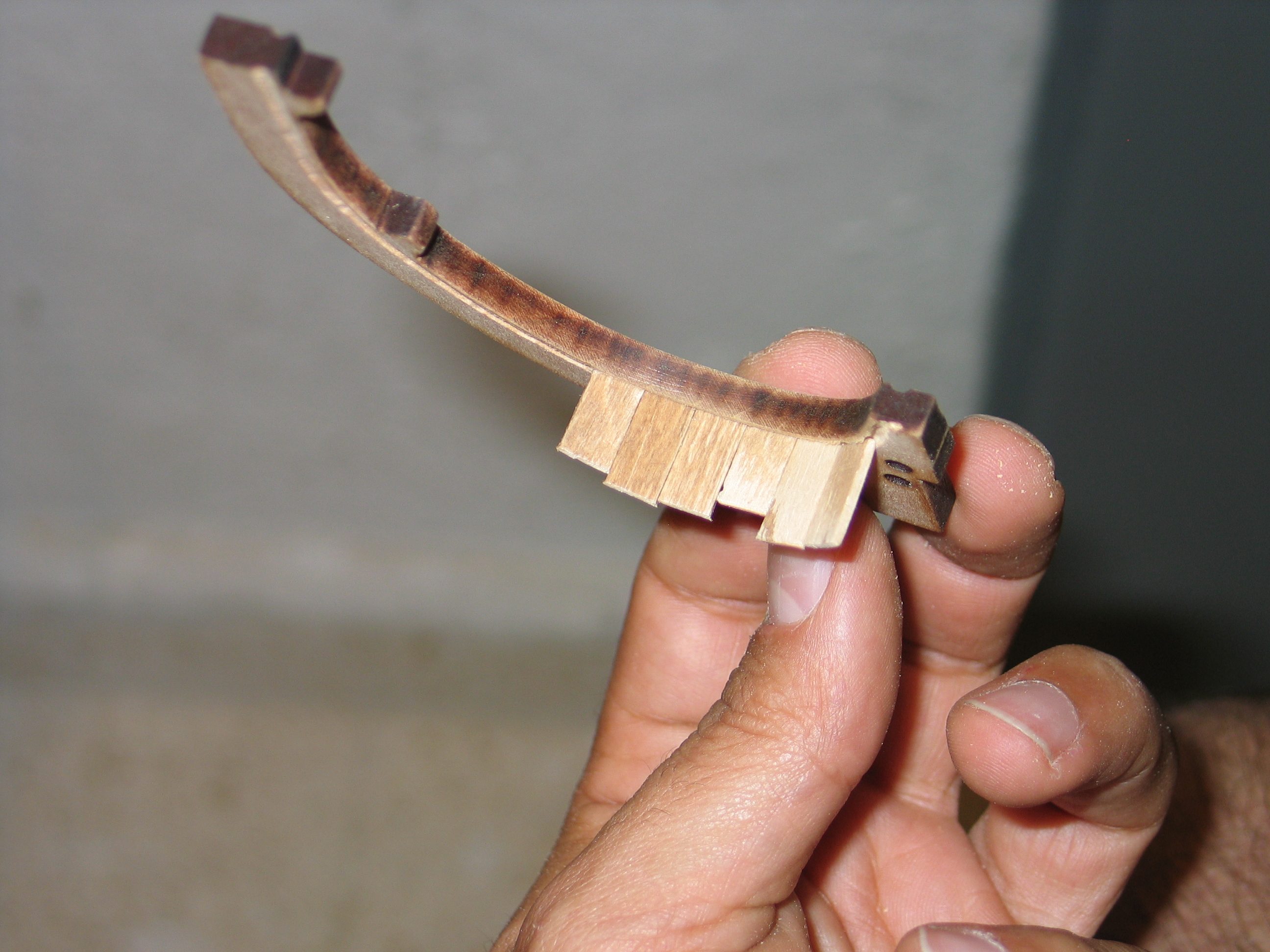

También he estado avanzando con el fresado de los carriles para el forrado interior del barco, ya que después de las pruebas llega el momento de lanzarse con las piezas definitivas.
Ha sido un trabajo muy delicado pero el resultado me parece satisfactorio.
He colocado una guía en el taladro vertical que me ha servido para guardar la misma distancia en cada cuaderna.
Subo unas fotos.
Gracias.
Subo unas fotos.
Gracias.

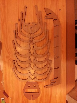

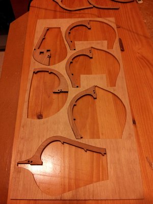

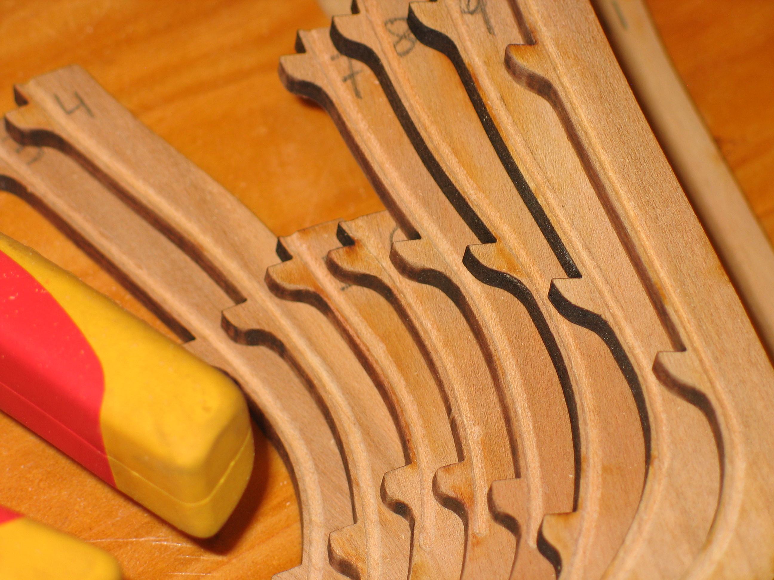

Buenas de nuevo.
Después de 7 meses de parón, los que tiene mi peque, retomo la construcción del San Mateo, con unos pequeños avances, pero muy motivadores por el hecho volver a hacer algo.
He terminado de hacer los rebajes para el forrado interior, y el próximo paso será ya montar las cuadernas en la quilla.
Bueno, antes tendré que dar tapaporos y barnizar bien.
Las nuevas cuadernas encajan como un guante en el contrachapado.
El escaneado y el posterior corte laser se hizo perfectamente a escala 1:1.
Seguiremos avanzando.
