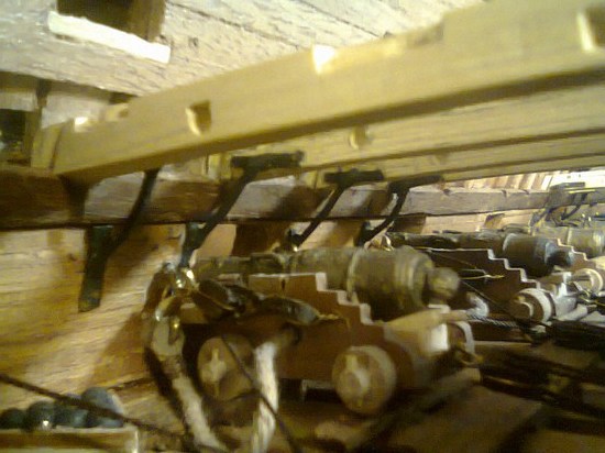

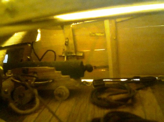

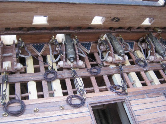

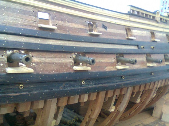

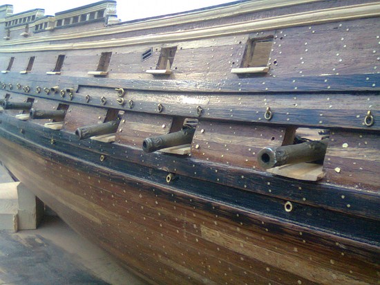

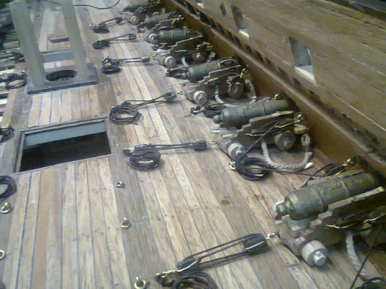

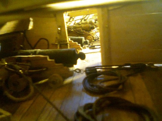

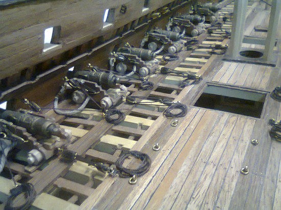

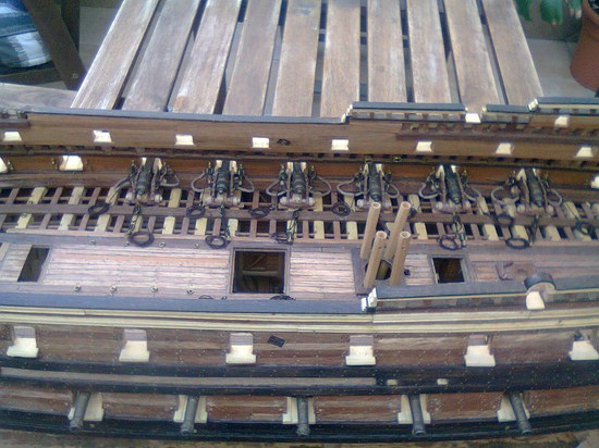

empiezo a colocar algunos cañones.

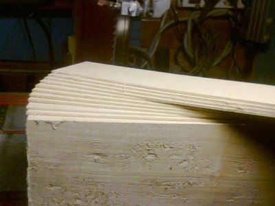

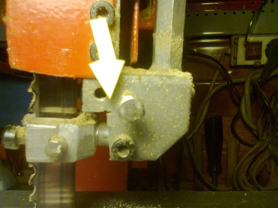

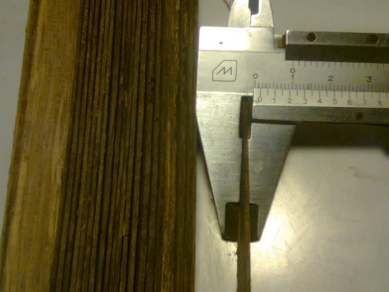

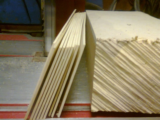

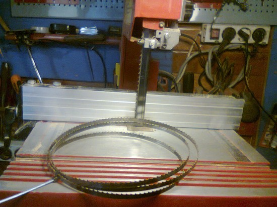

he modificado la sierra de cinta otra vez.
ahora le he puesto una "sierra de alimentación", mucho mas ancha.
el corte es perfecto.
no necesíta lijar.
saco tablitas de menos de 2 milimetros-

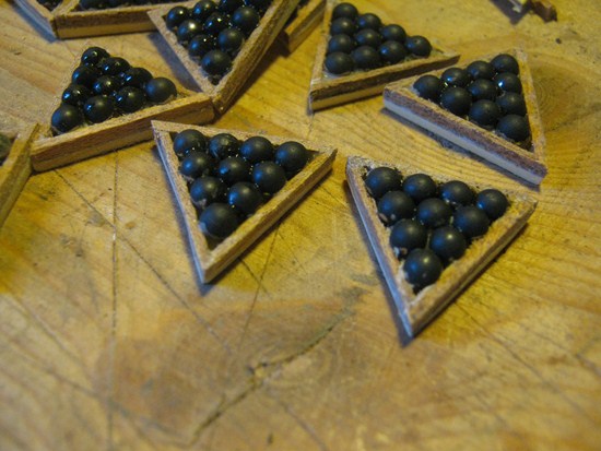

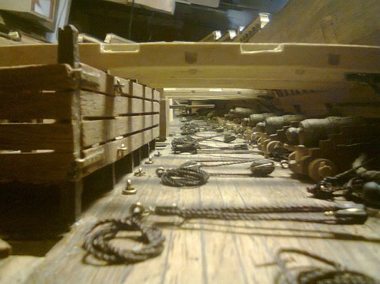

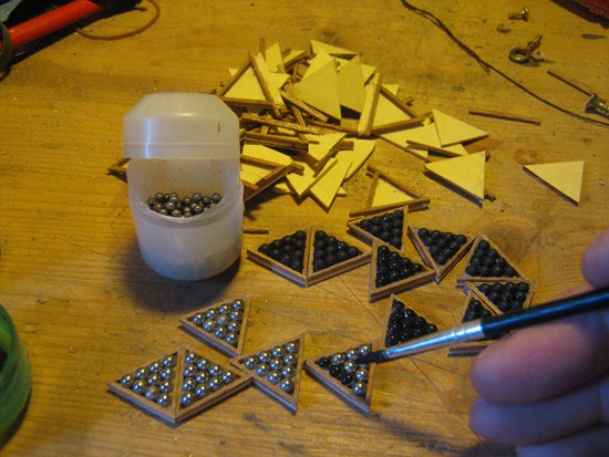

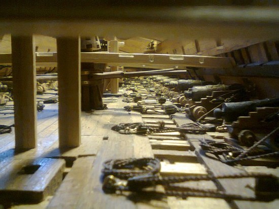

coloco bolas de rodamientos, como balas de cañon

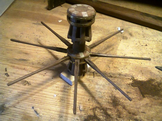

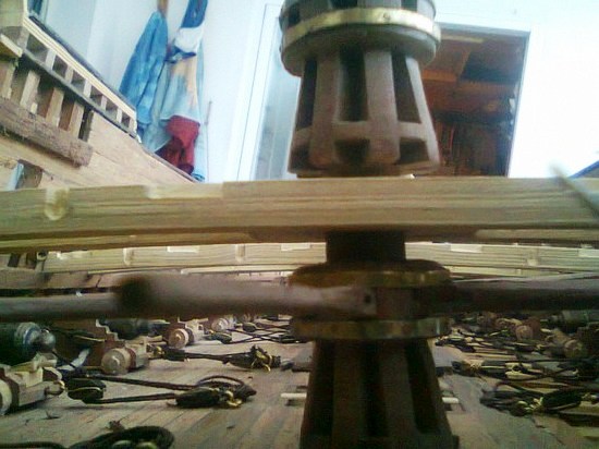

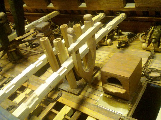

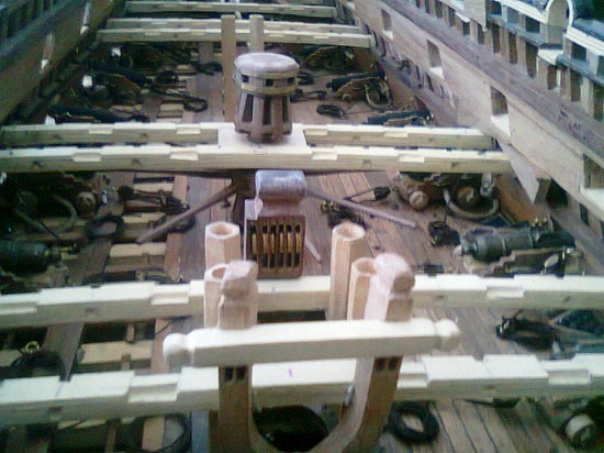

coloco el cabrestante

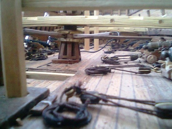

mas

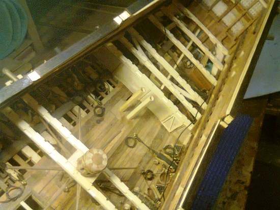

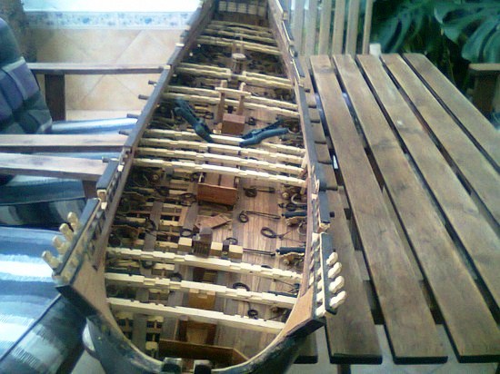

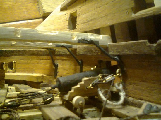

coloco algunas escuadras

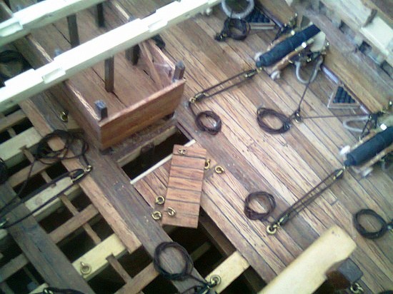

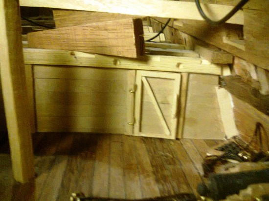

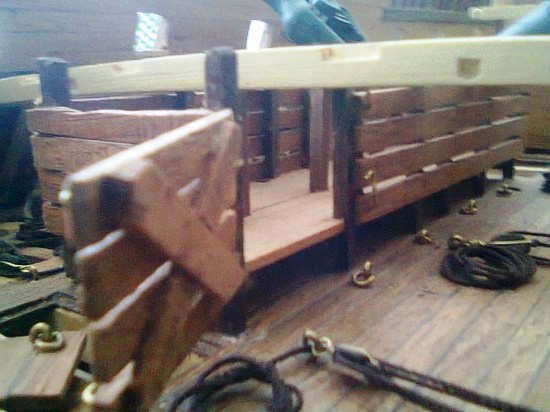

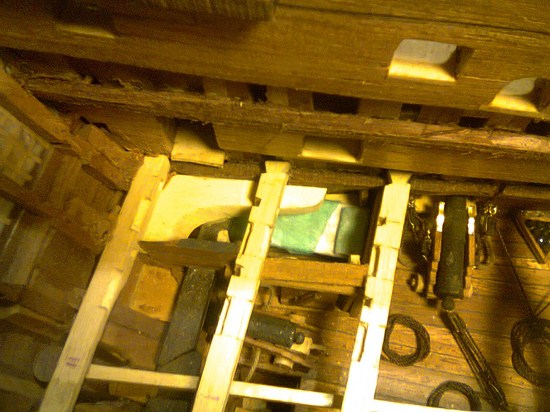

coloco un mamparo

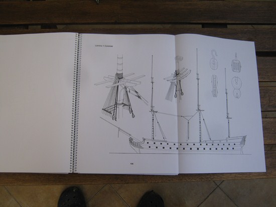

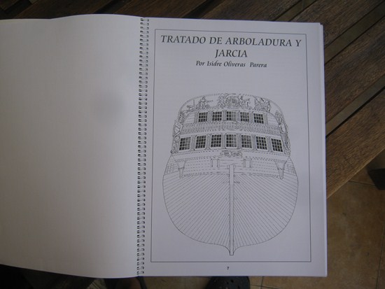

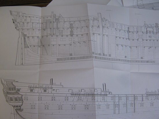

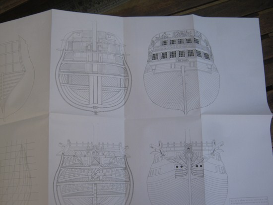

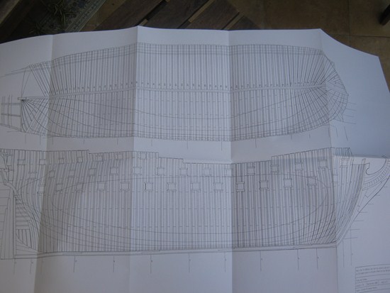

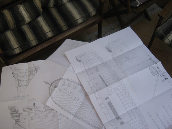

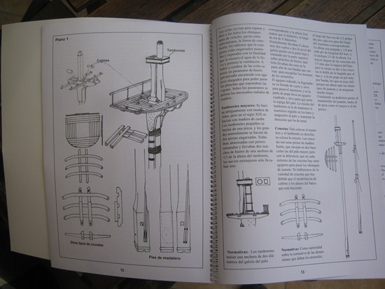

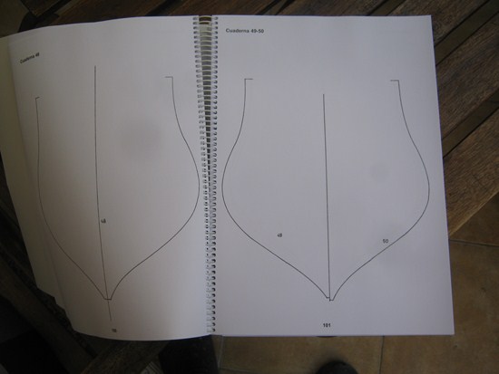

hoy me ha llegado un libro dedicado a la jarcia del 74 cañones.
pero ademas, trae los planos para su construcción.
