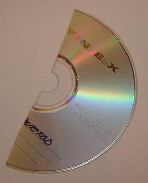

José, yo tenia guardadas algunas tapas de CDS, pensando en realizar cristales para claraboyas y ojos de buey, para estos últimos cortándolos con el sistema y la herramienta casera que mostraste en tu hilo del correillo, pero veo que se le pueden dar muchas mas utilidades. A juzgar por las fotografías de la maquinilla y el molinete, estos no sufren alteración alguna al ser pintados con esmalte sintético y utilizando el aguarrás como diluyente.
¿José, le as aplicado algún tipo de imprimación?

Hola Maquinilla, el plástico que utilizo es el propio disco, el de las tapas o caja no es policarbonato ni metacrilato y le atacan los disolventes. Al pintar doy la pintura directamente sin ninguna imprimación.

De un disco CD saco el material de policarbonato de un milímetro de grueso

Maestro, gracias por la aclaración, he cogido inmediatamente la bolsa que tenia preparada para el reciclado en la deixaderia y he recuperado una docena de cd´s.

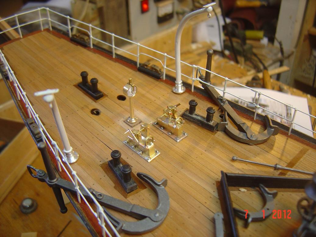

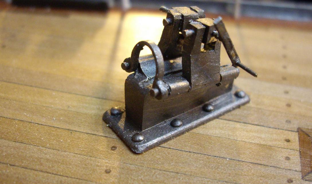

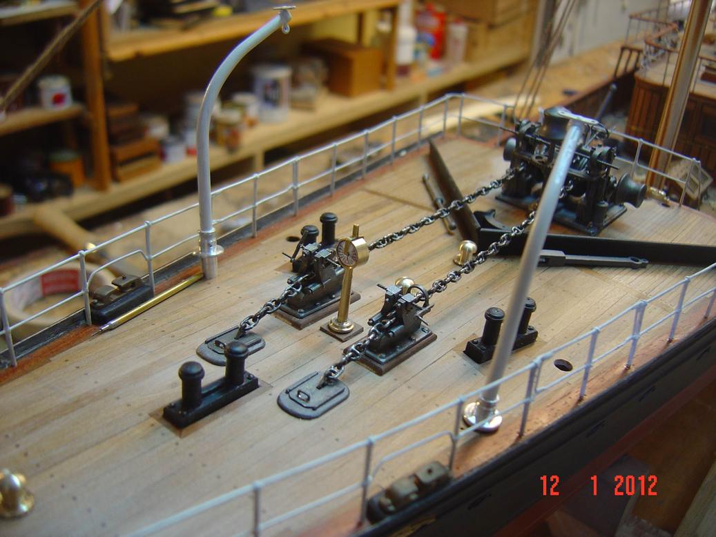

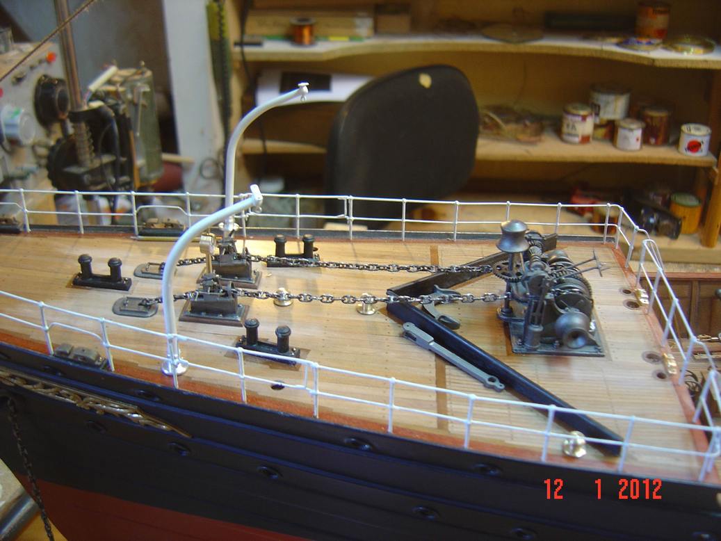

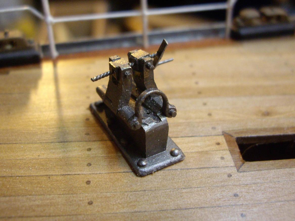

Estopores, son las piezas que hacen firme la cadena cuando el barco esta fondeado, las hice en latón y luego las pinte como el molinete.

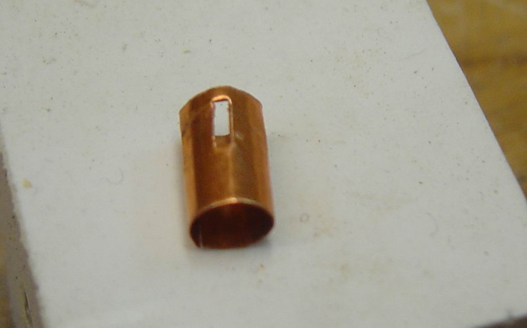

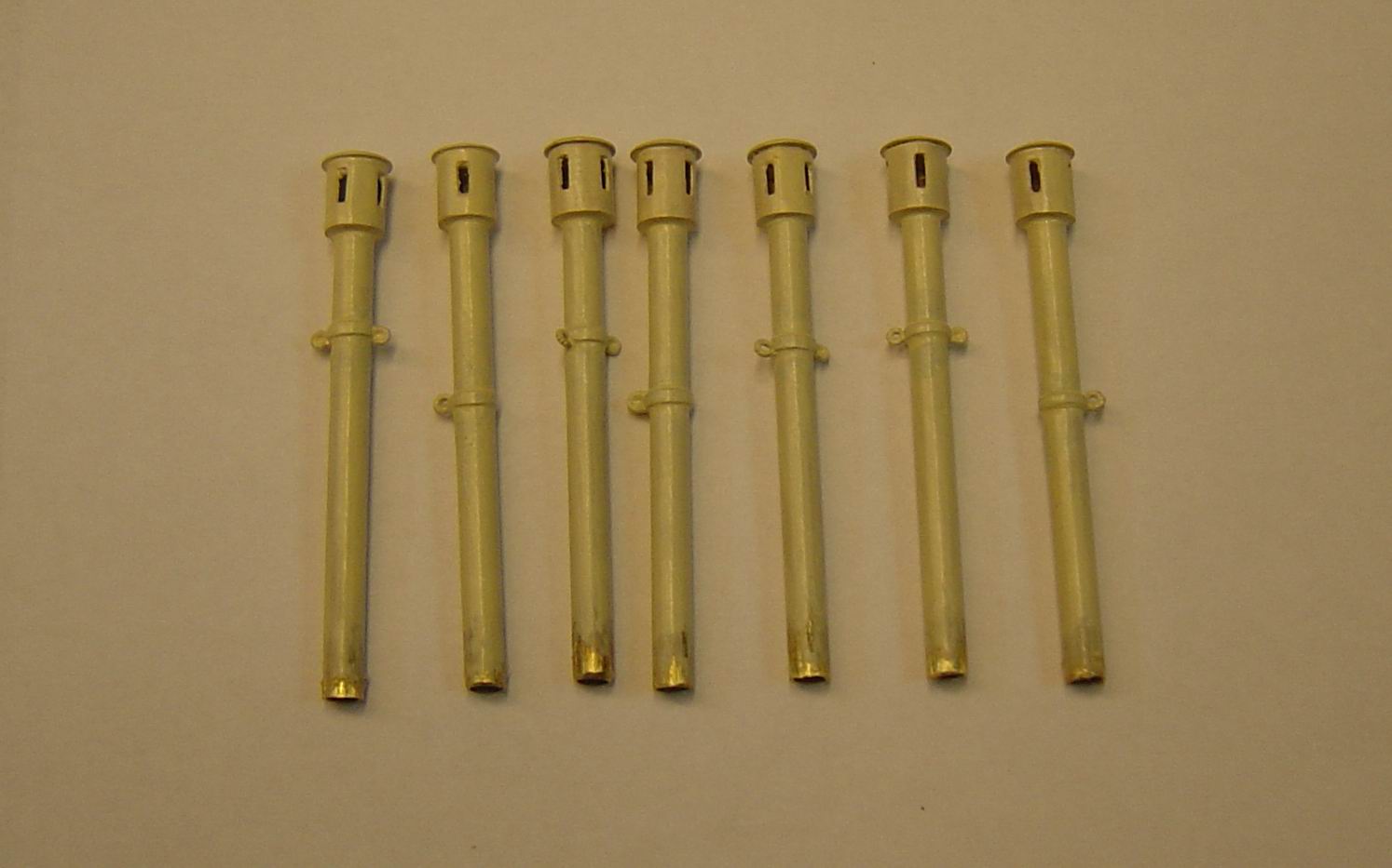

Chimeneas de estufas de los salones, lleva seis, son de laton y cobre.

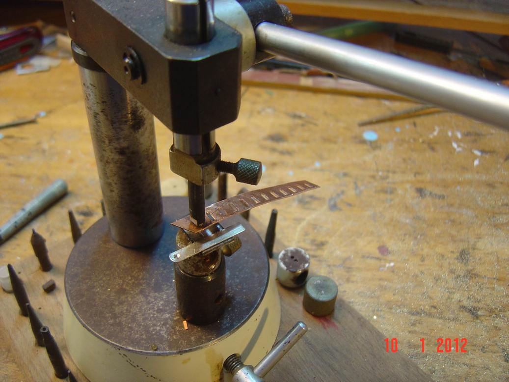

Prepare un troquel para hacer las aberturas de salida de humo, son de tres milímetros de alto por uno de ancho.
Con la tira troquelada hice un tubo para formar la parte superior de la chimenea

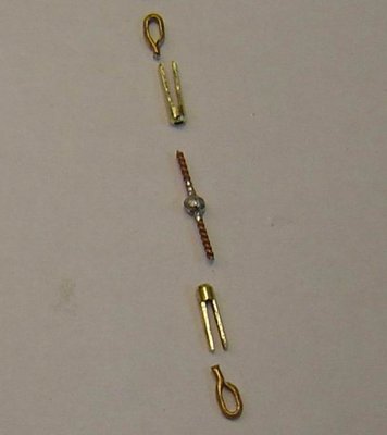

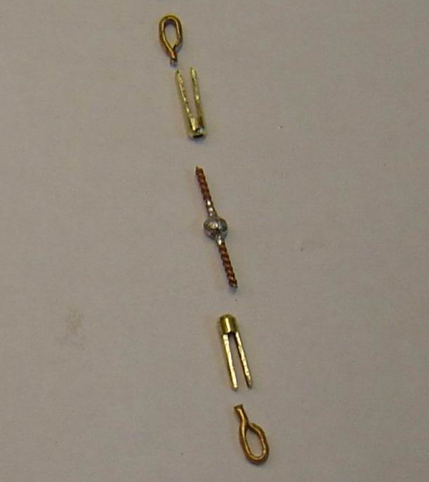

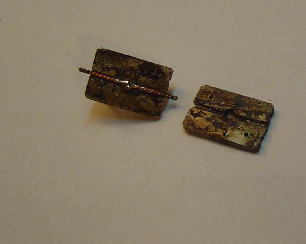

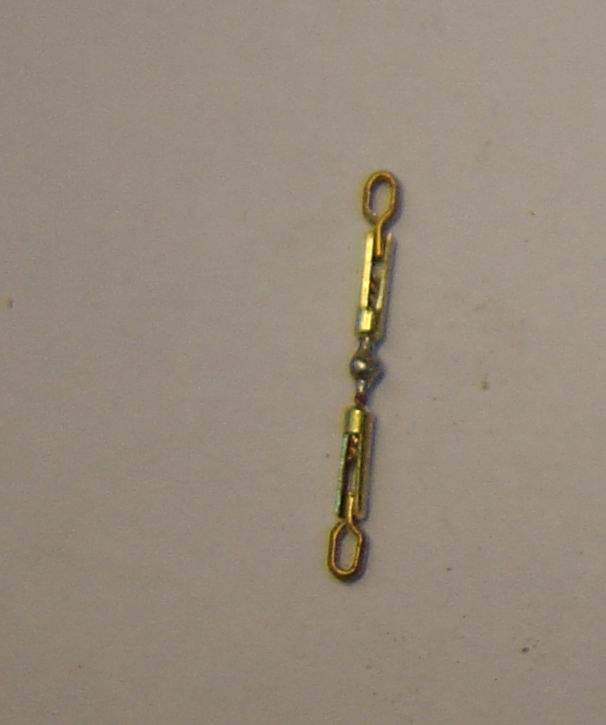

Tensores de los obenques, son 24, un poco especiales, constan de un tornillo que enrosca en las dos piezas laterales y lleva una bola al centro con un taladro para meter un pasador y hacer girar el tornillo y de esta forma tensar, en este caso los obenques.
Primero hice la bola sobre lo que podríamos llamar el tornillo, prepare un molde de aluminio con la concavidad de la bola y una ranura para el tornillo, luego calentando el molde con el soldador derretía estaño hasta llenar.
Las piezas que forman el tensor.
Posición en que se soldaran las distintas piezas

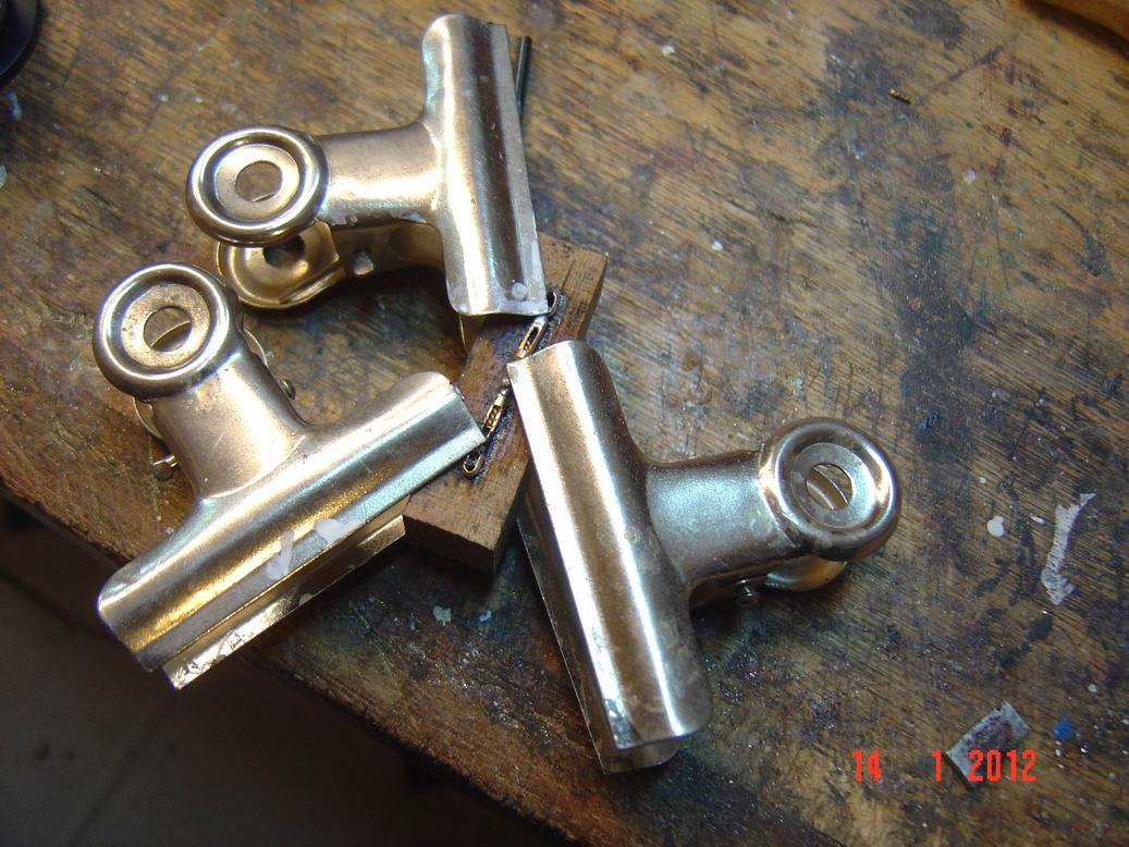

Preparado para soldar, las pinzas son disipadores de calor para no desoldar lo ya soldado y que no se derrita la bola.

que buen truco, ya que me ha pasado que soldando piezas pequeñas, sueldo una y empezar a soldar la siguiente se me suelta la anterior, intentare hacerlo asi, esos ganchos los usan los que venden los billetes de loteria aqui averiguare donde lo compran..
sigo atento al trabajo los tensores, quede boquiabierto je je je... que ingenio y sabiduria :shock: :shock:

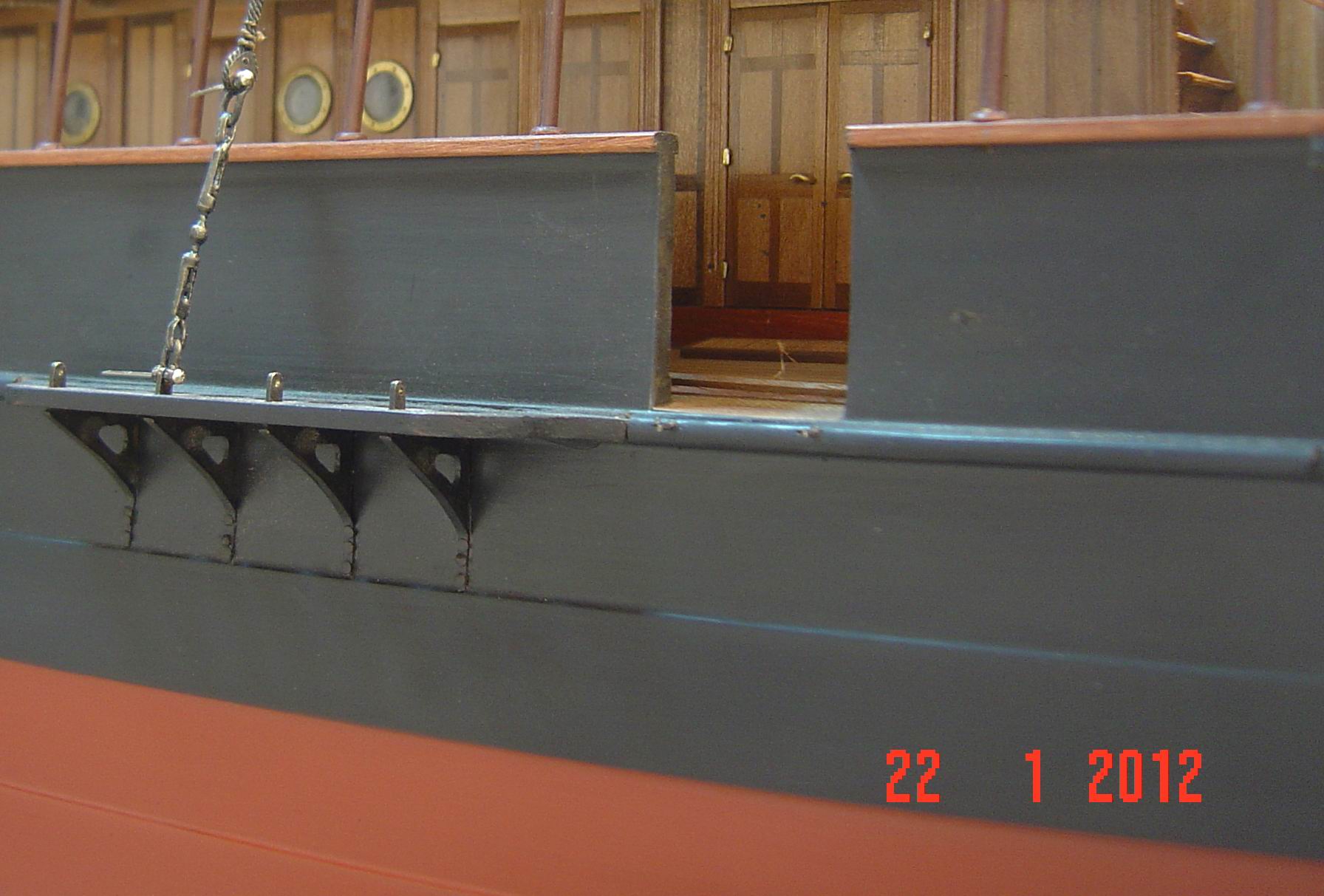

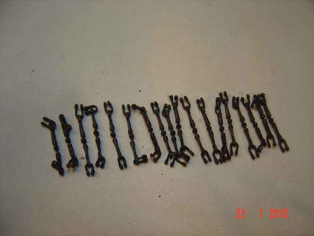

Avances de la semana
Hice 18 tensores más, en total son 42, sigo haciendo manguerotes, estos más pequeños, necesito diez mas, en total llevara 18 y otras piecitas que pongo en las fotos.
Saludos cordiales y gracias por vuestra atención
José Rodríguez

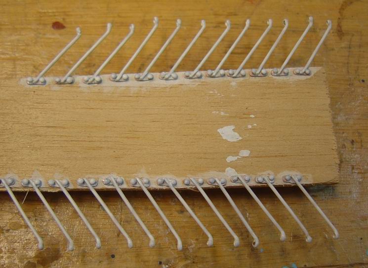

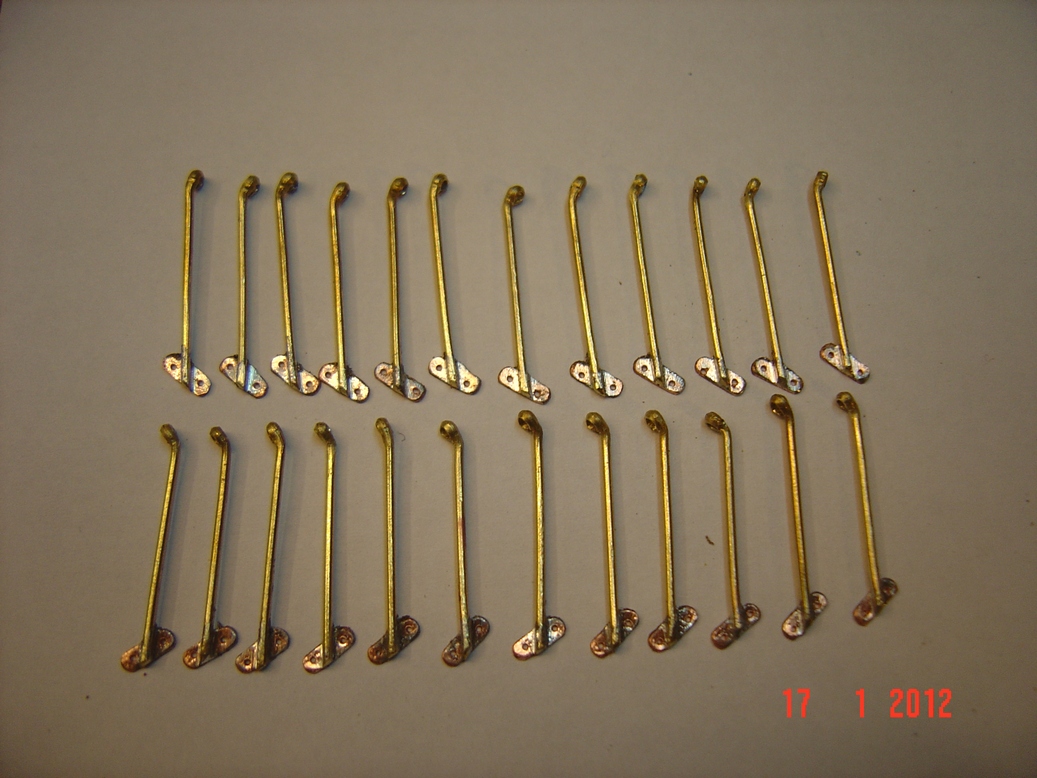

Candeleros para los pasamanos de las escaleras, 12 de cada mano.
Pintados antes de montar para luego no manchar

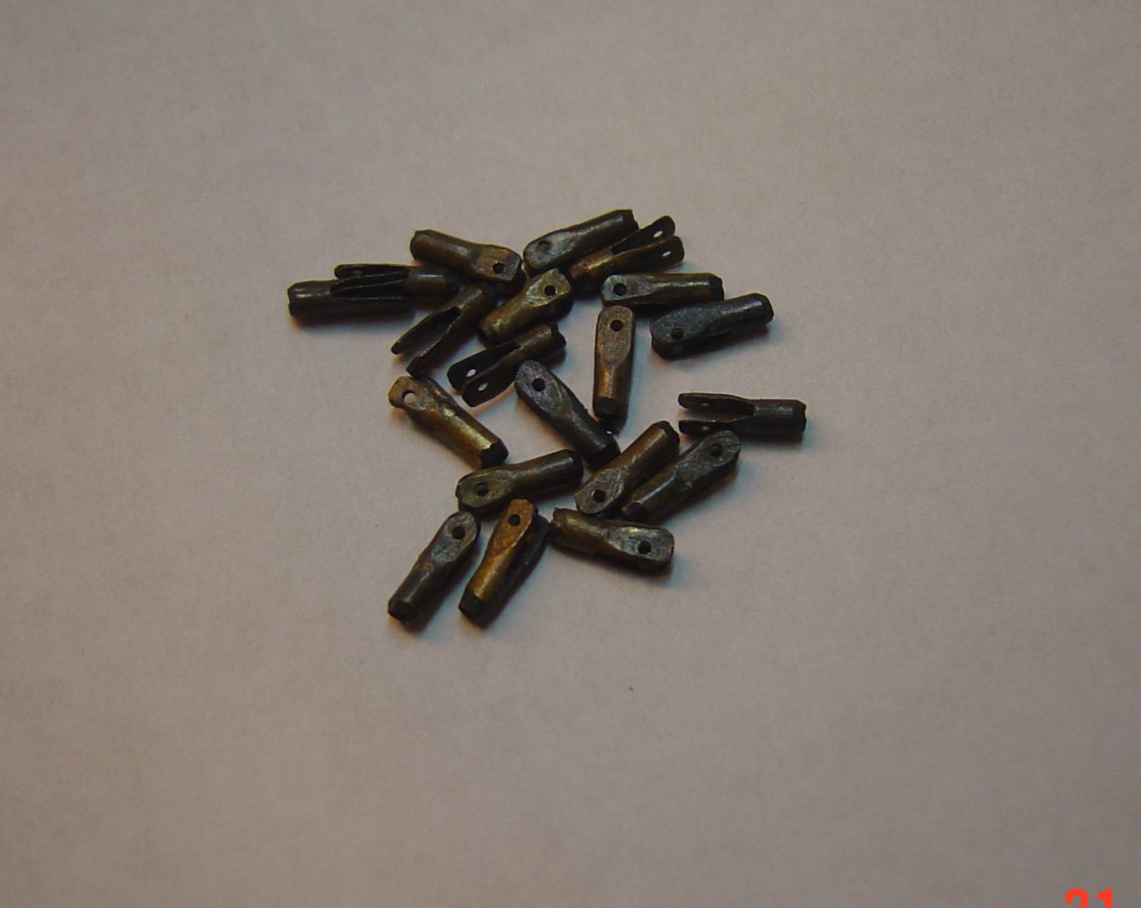

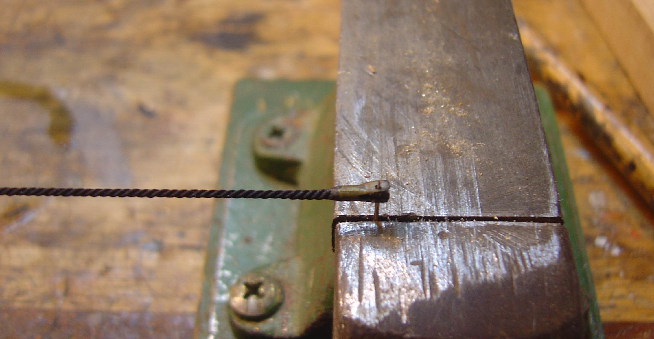

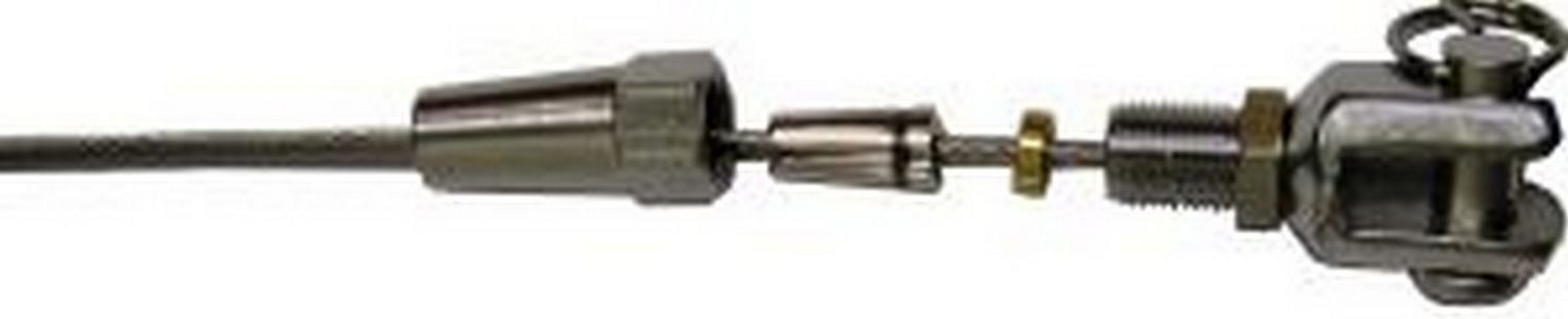

Terminales para los cables de acero, obenques, estays, vientos, los obenques y la mayoría de la jarcia de este buque en la realidad eran de acero, yo los imito haciéndolos de poliamida negra, poner hilos metálicos en los modelos da muy malos resultados, terminan aflojando y torciendo, haciendo curvas con caída hacia arriba cosa que hace feísimo en un modelo y esto lo podéis ver en cantidad de museos.
Este seria un tipo de terminal, por supuesto el mecanismo interior no se lo puse.
El obenque y el terminal montados y haciendo la prueba de resistencia

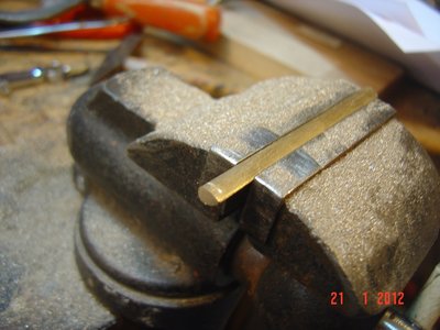

Confeccionando los guardacabos para los obenques, a una barrita de laton le doy a lima el perfil de los guardacabos, luego con una lima de cuchillo le hago la acanaladura todo alrededor y luego los corto del grueso necesario.

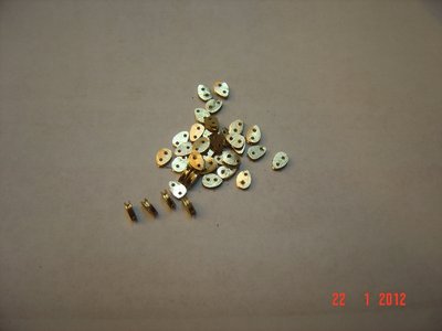

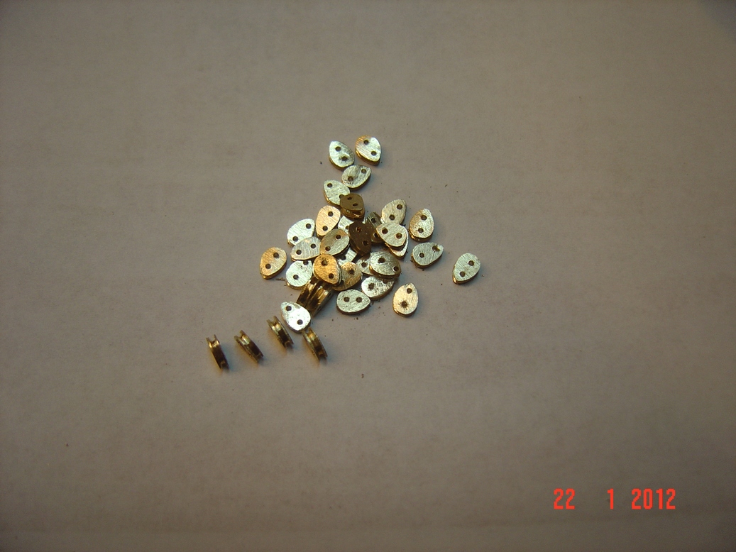

Un montoncito de guardacabos, total 42 un taladro es para el grillete y el otro para el guarda jarcias

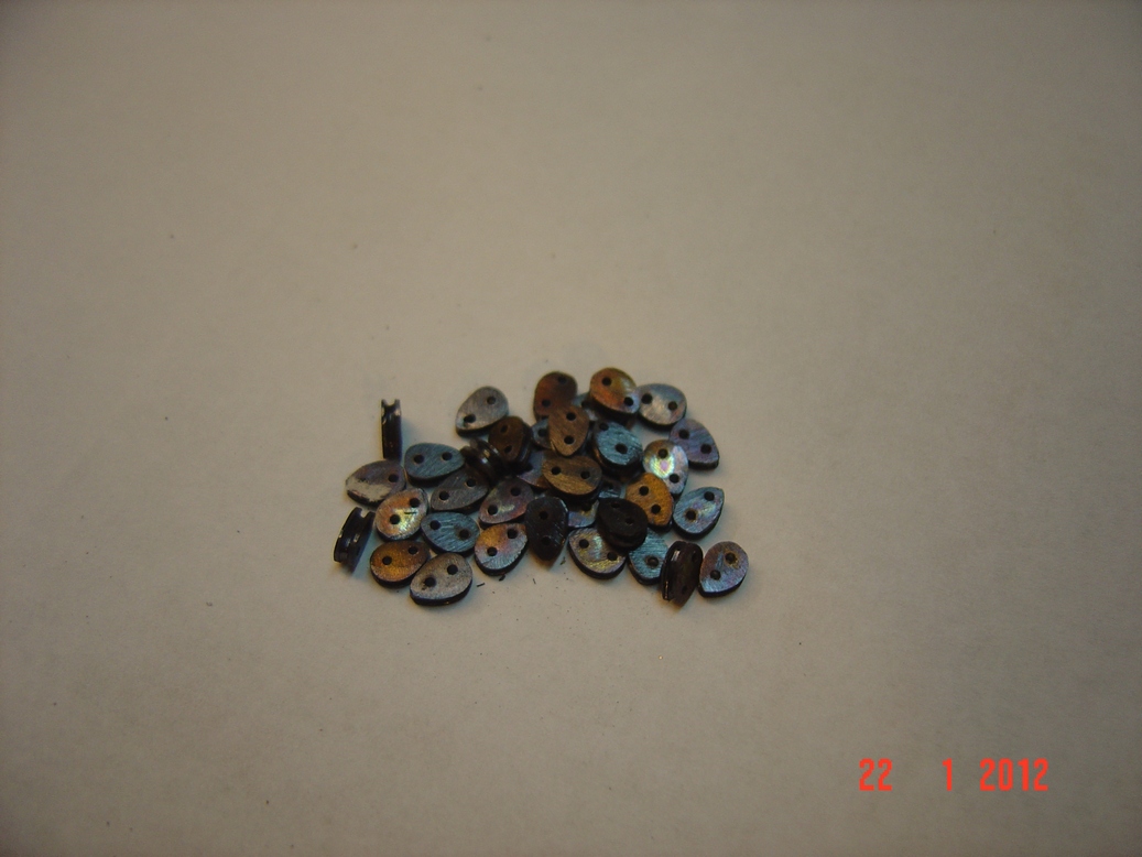

Los guardacabos pavonados, así es mas fácil pintarlos luego de negro.

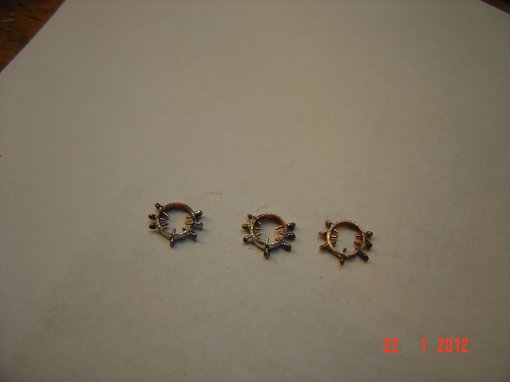

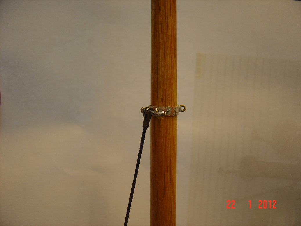

Aros para los palos, con siete cáncamos, tres por banda para los obenques y uno para el estay.

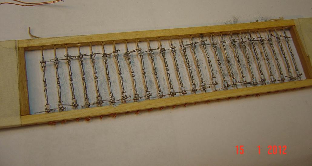

Haciendo pruebas con un obenque, parte baja el tensor.
Parte alta de obenque, el terminal
18 tensores más, en total son necesarios 42

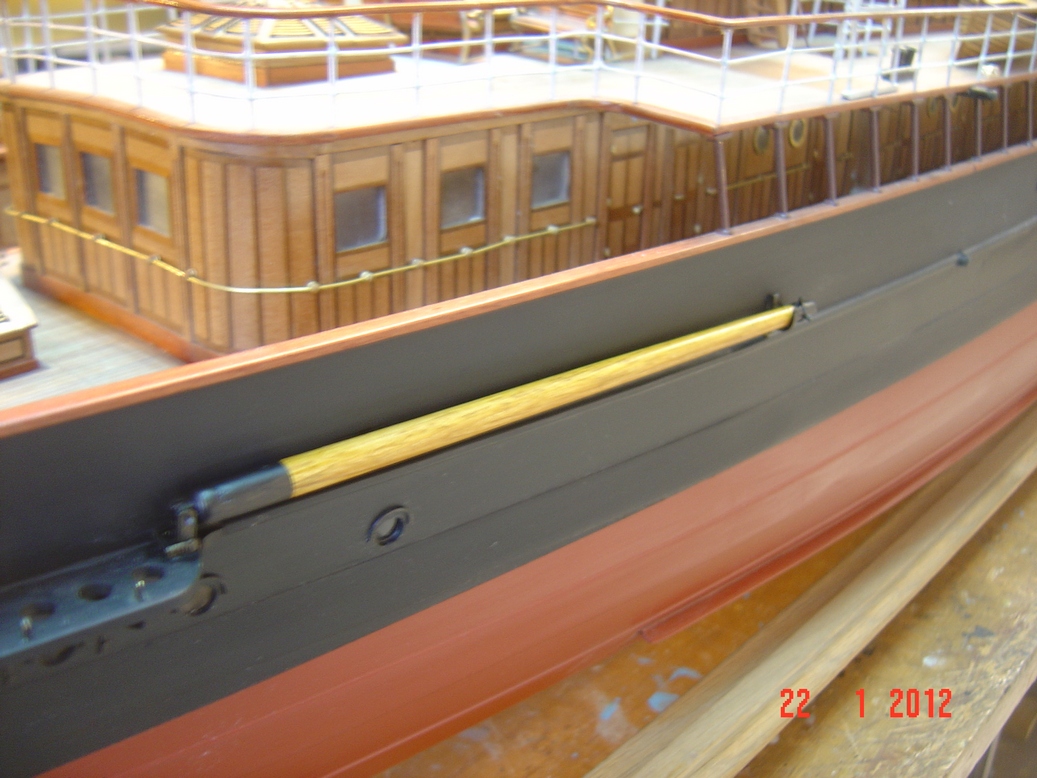

El tangón de babor para el servicio de botes
