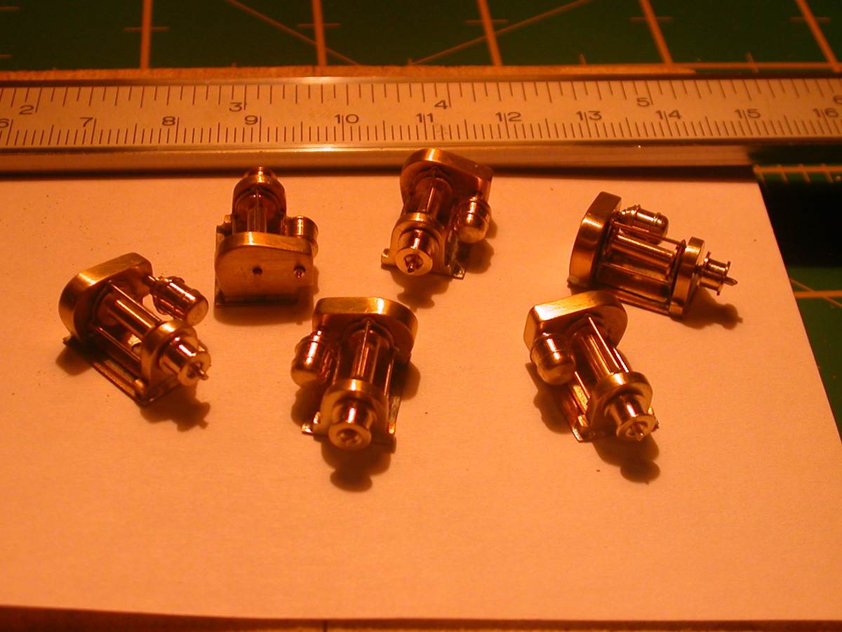

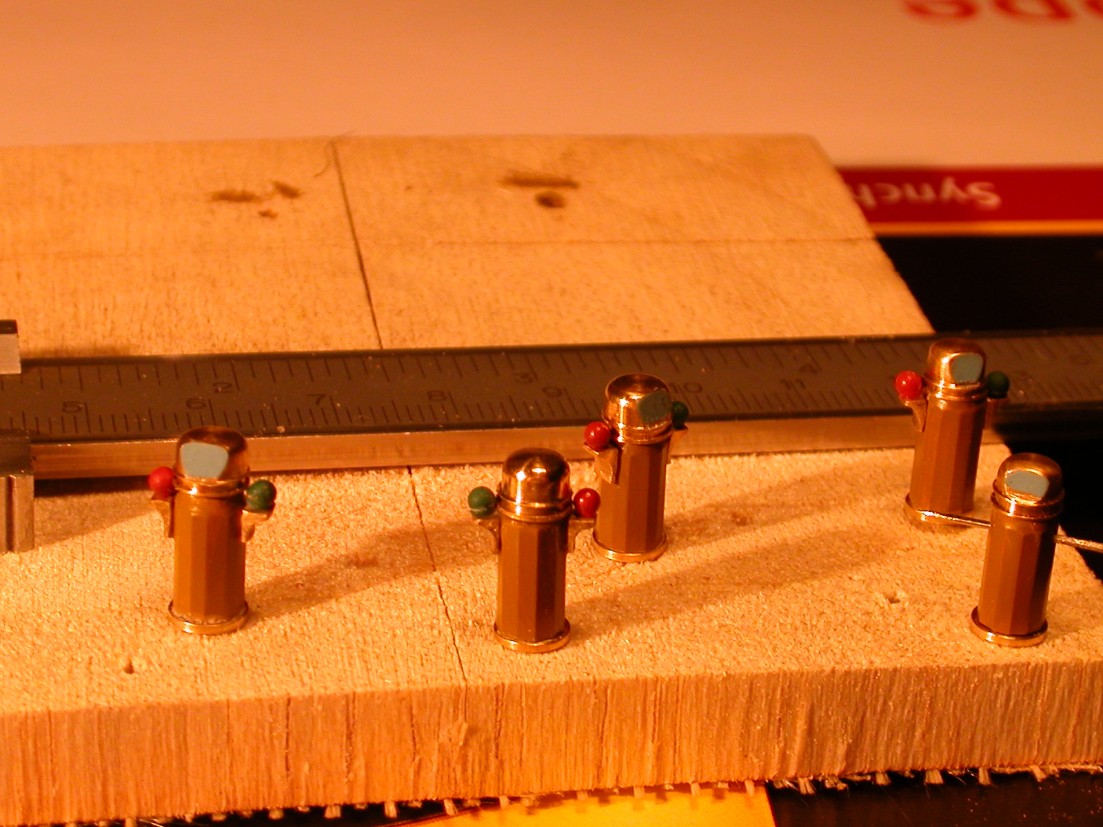

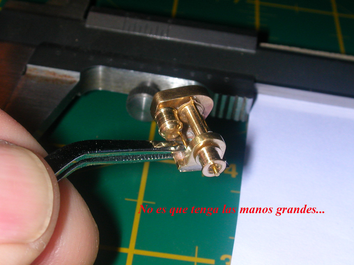

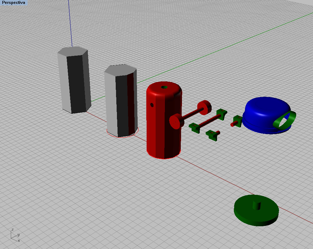

Re: CONSTRUCCION EN LATON DE LA M/N " MONTE ULIA" UTILIZACI

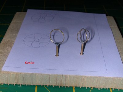

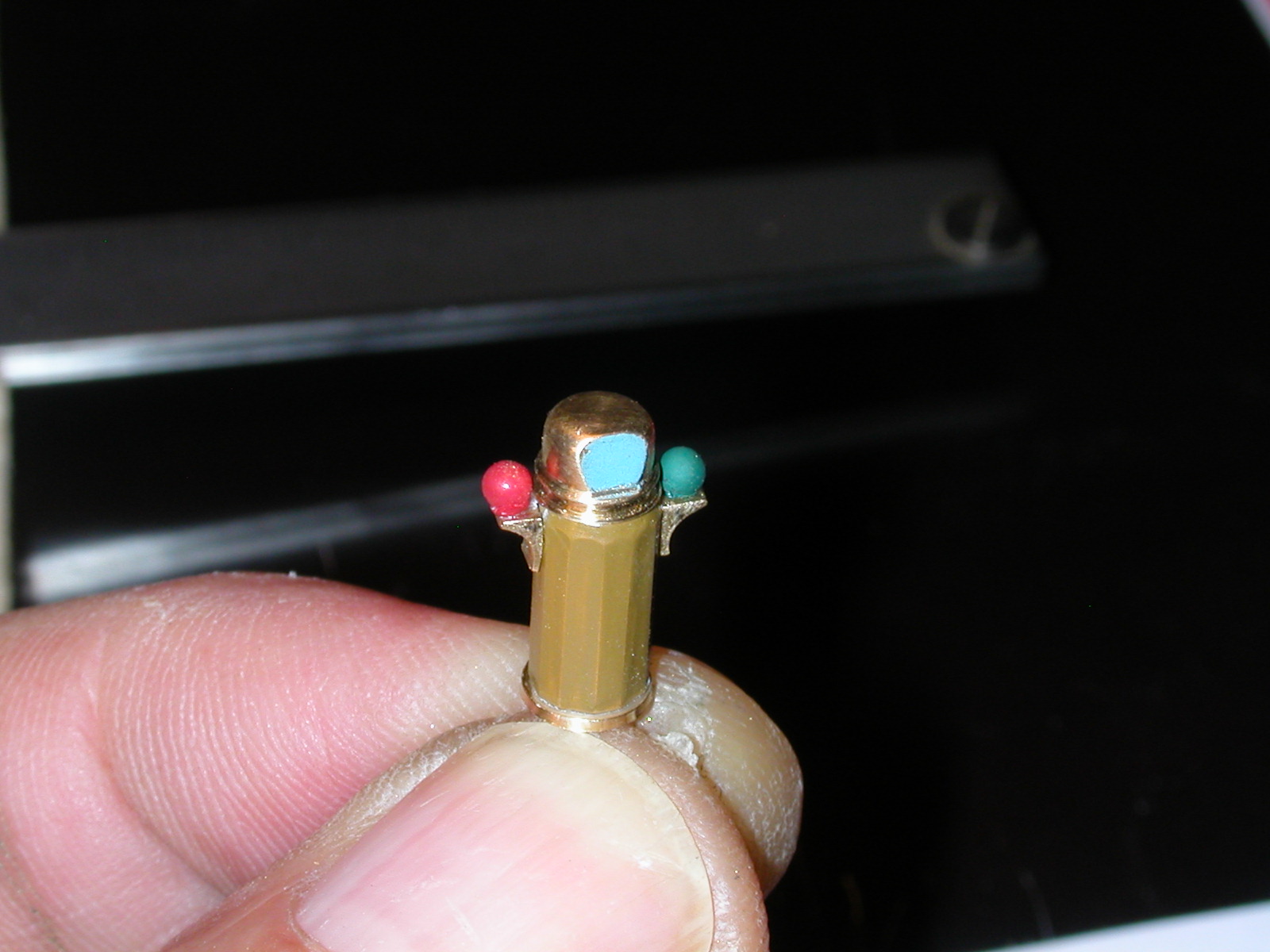

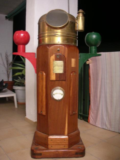

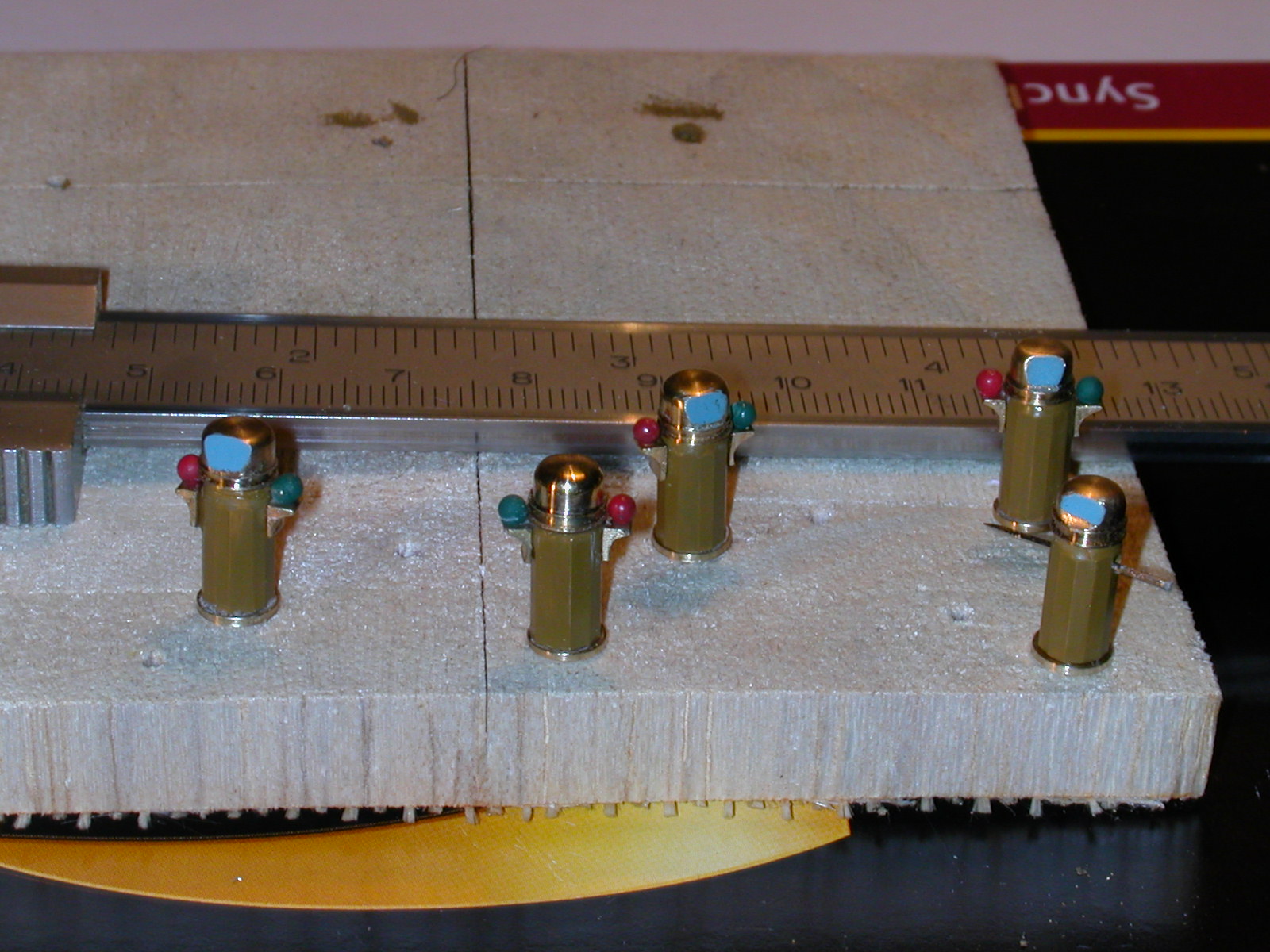

Muestro como he elaborado las bitácoras, mas que nada por si al amigo Maquinilla puede darle alguna pista, pues ayer manifestaba tener cierto temor a meterse con ellas.
En su caso se pueden mejorar bastante (Y en el mío también, lo que pasa que empieza uno a estar harto de las miniaturas), al trabajar con una mayor escala.
Yo no he podido hacer la elipse del visor hueca.
Lo que pretendía hacer es algo parecido al tipo de bitácora de la figura, muy frecuente en los barcos de los años 50 y 60 del pasado siglo.
He partido de barra de latón hexagonal de 5 mm. entre caras a la que maté las aristas para tener 12 lados y así semejarse mas a la madera del cuerpo.
La secuencia de la construcción la muestro en el croquis. Lo demás son piezas hechas al torno y las esferas de compensación son balas de cañón de 2 mm.
Las bitacoras te quedaron muy bien, pero hay algo que no me cierra, y es el cristal pintado de color celeste. En teoría el colo celeste simula un vidrio, por el cual uno podía ver a través de él la especie de brujula que hay dentro. Yo probaría de simular con color negro dicho vidrio, como se simula un ojo de buey y ver que tal queda. El color negro da también una sensación de profundidad.
Es solo una sugerencia, no hay obligación de que asi sea. Me gusta como lo llevas, te felicito por tu trabajo.
Capitán, tienes mucha razón. A mi también me hacía daño a la vista. Estaba en ello.
Probaré con negro, y si no me agrada, lo mismo lo dejo sin pintar.
Salvo que me dé por rizar el rizo y trate de ahuecarlas.

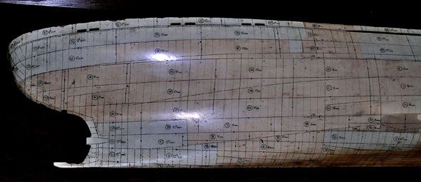

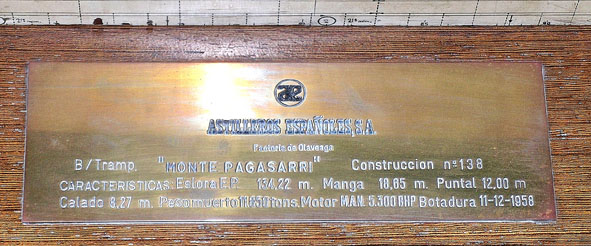

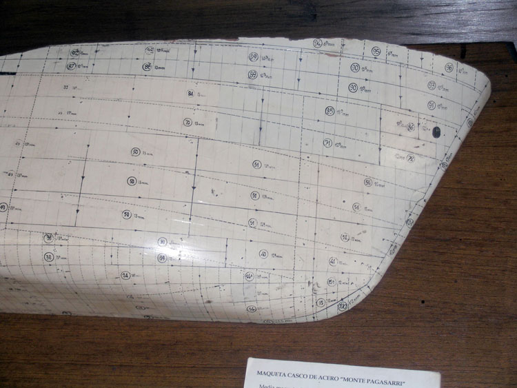

He recordado que tenía unas fotos del modelo del Monte Pagasarri que son un documento muy curioso y, a mi parecer, valioso para conocer los métodos constructivos de la época. Está en el Museo de Plencia y aunque es posible que ya lo conozcas lo pongo porque siempre puede ser interesante para algún aficionado a este tipo de barcos.
Sigo muy interesado este trabajo que yo no me atrevería nunca a iniciar.

Muchas gracias Cayetano por la información.
Ese buque si no recuerdo mal era ya soldado. Si acaso tendría el trancanil remachado (por cierto que era curvo), pero no estoy seguro.

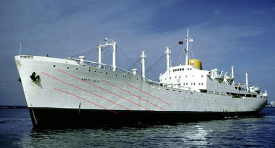

Para el modelo que estoy haciendo, a la hora de forrarle pensaba basarme un poco en la foto que adjunto, y revisar lo que decía el Lloyds sobre el planking de buques remachados.

El Monte Pagasarri era de 1958, por lo que es muy posible que fuese soldado como dices.
Yo vivía en Deusto, frente a la Euskalduna, y el sonido de las remachadoras forma parte del mundo infantil y juvenil que me tocó vivir pero creo que hacia esas fechas (cincuenta y pico, no lo puedo precisar con exactitud) ya comenzó a utilizarse la soldadura en Bilbao (en Estados Unidos desde 1940).
Pregunta: ¿El hecho de que el casco sea remachado o soldado cambia mucho la distribución de las planchas?.

Como se aprecia en la foto del Ulía, la distribución de los solapes de las chapas era muy frecuente hacerlos en diagonal.
Y en la foto del Pagasarri se ve que las chapas van soldadas a tope. Quizás las sociedades de clasificación tengan alguna norma referente a esto, sobre todo en zonas críticas del buque, pero realmente lo desconozco.

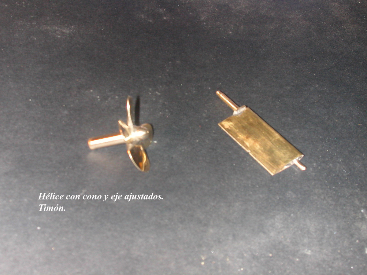

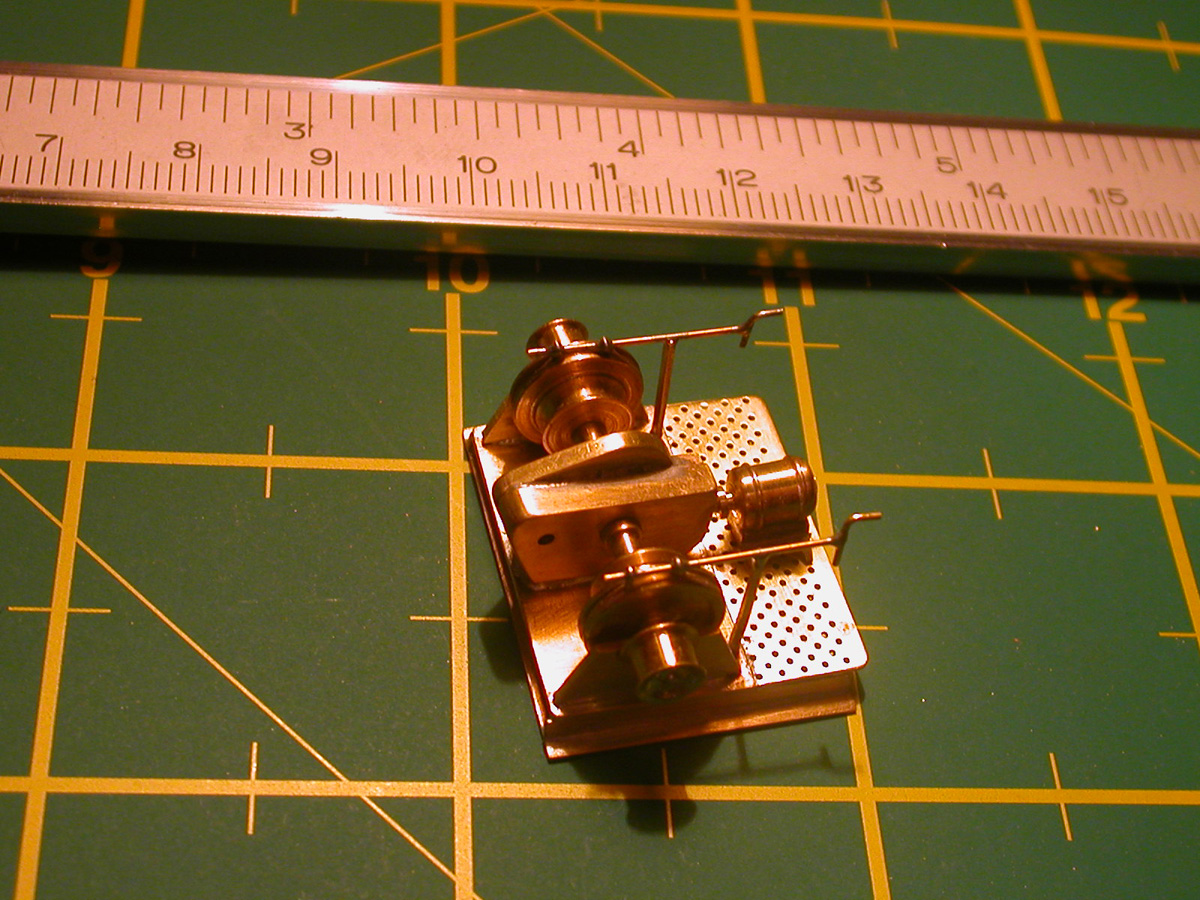

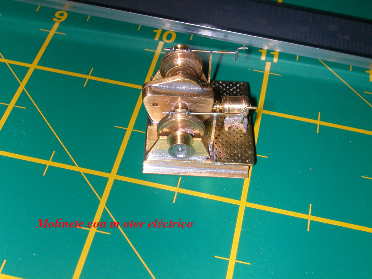

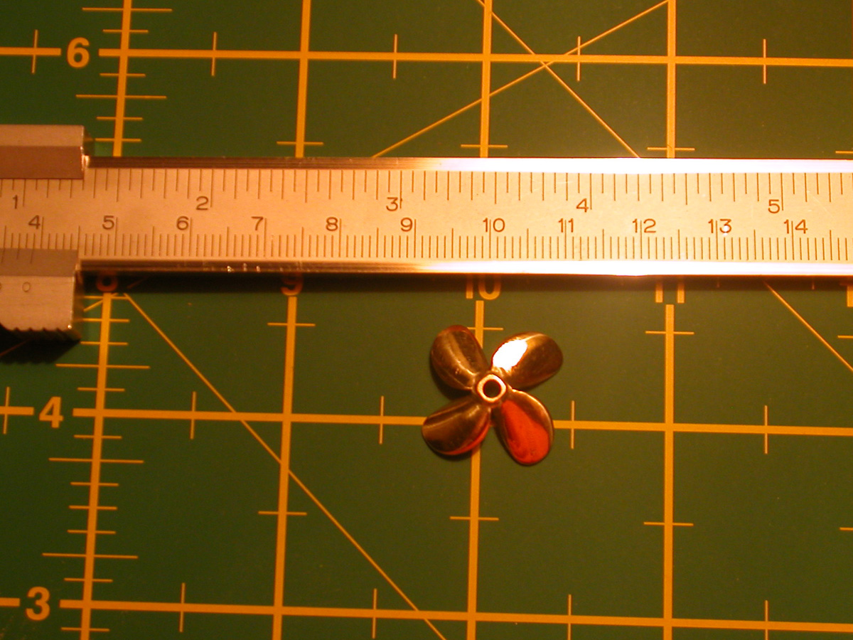

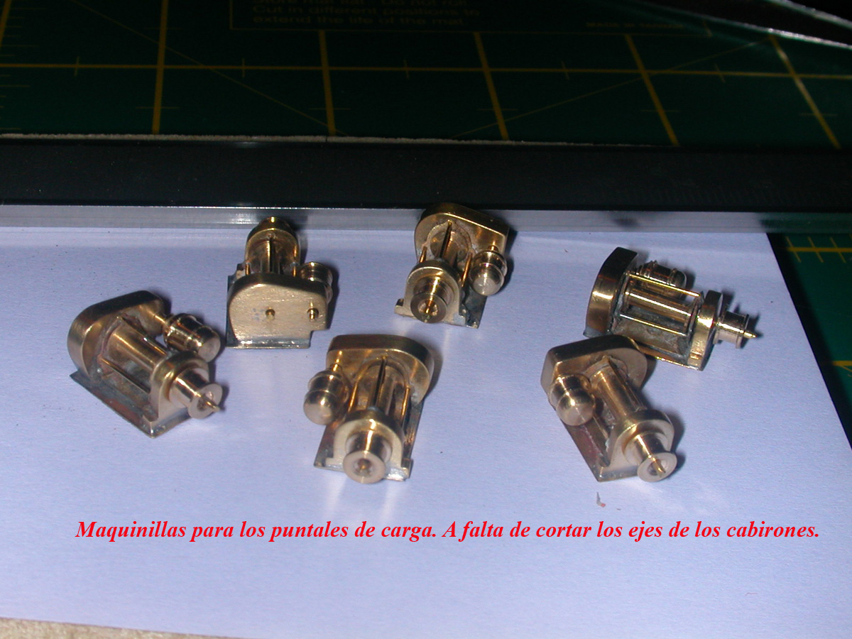

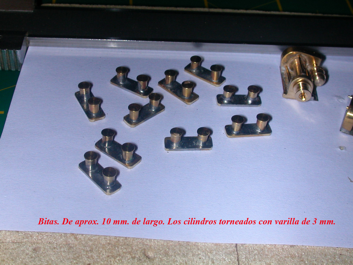

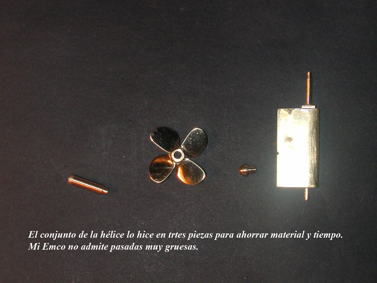

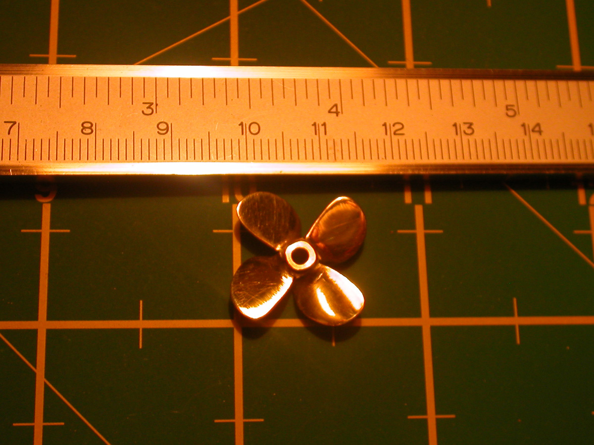

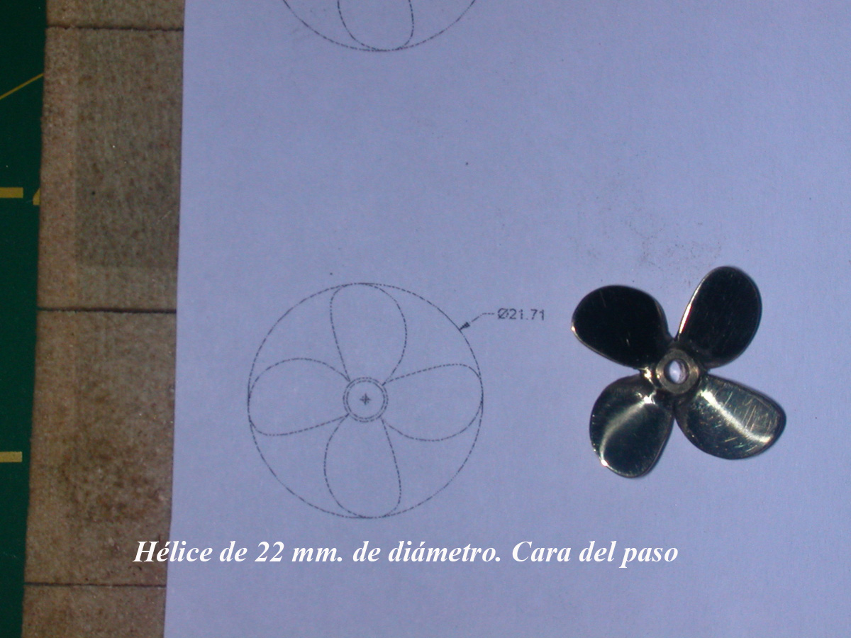

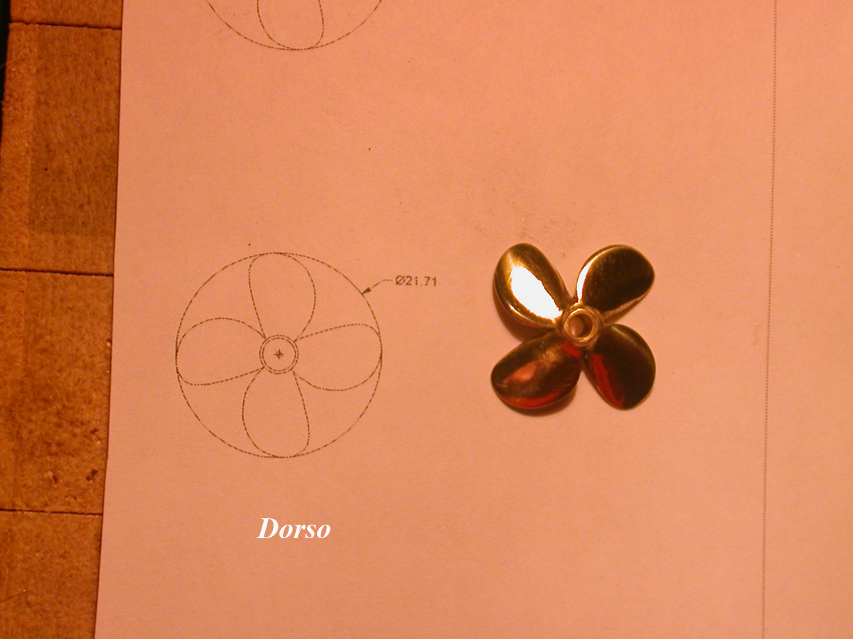

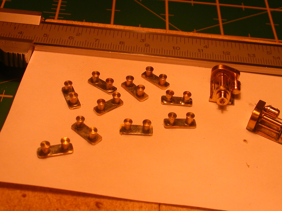

Siguiendo con la elaboración de piezas, os muestro algunas de las últimas que he hecho, para someterlas a vuestras críticas, o cuestiones referentes a su construcción. Aunque aún me faltan algunas, afortunadamente poco a poco voy acabando este capítulo, un poco aburrido, eso si, para luego terminar los cascos y pintar.
Estoy ansioso por volver a la madera con un modelo clásico, de los que mas gustan en este foro.
La hélice está construida por el sistema que ya expuse en el apartado:
http://www.modelismonaval.com/foro/view ... =14&t=9086" onclick="window.open(this.href);return false;
Las demás, como siempre, torno, Dremel, mucha lima, y algún fotograbado.
Luis

Prueba con gris oscuro, queda bastante discreto.losdelgoya escribió:Capitán, tienes mucha razón. A mi también me hacía daño a la vista. Estaba en ello.
Luis

Gracias Joaquín, ya le había cambiado el color a negro. Está algo mejor, pero no me acaba de gustar. Probablemente haga algo diferente.
