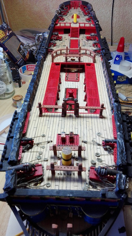

CUBIERTAS.
CUBIERTAS.

Hola MMP.
Te esta quedando de vicio. Yo tengo uno abandonado con el que no termine ni el casco. Cuando siga con el (si no tiene ya carcoma), tomare ideas tuyas si me lo permites.

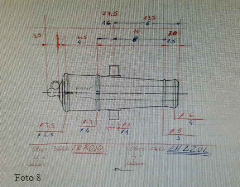

La vista de cubiertas es excelente, a tono con todo lo hecho. Lo digo con interés personal, por estar construyendo una fragata de la época de Gautier. Por tal tendría interés conocer a qué calibre corresponden los obuses que lucen a popa. Desde ya muchas gracias.

Frasco escribió:La vista de cubiertas es excelente, a tono con todo lo hecho. Lo digo con interés personal, por estar construyendo una fragata de la época de Gautier. Por tal tendría interés conocer a qué calibre corresponden los obuses que lucen a popa. Desde ya muchas gracias.
Son de a 24 Lb, pequeños pero matones. No se si mas atras puse las medidas cuando los fui haciendo.

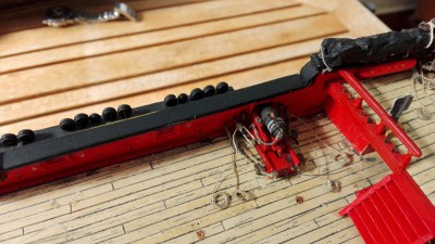

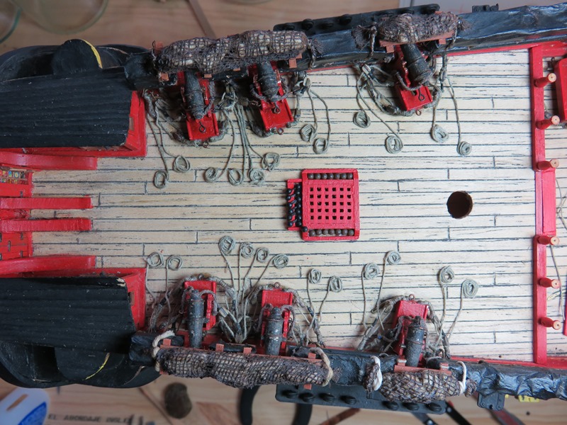

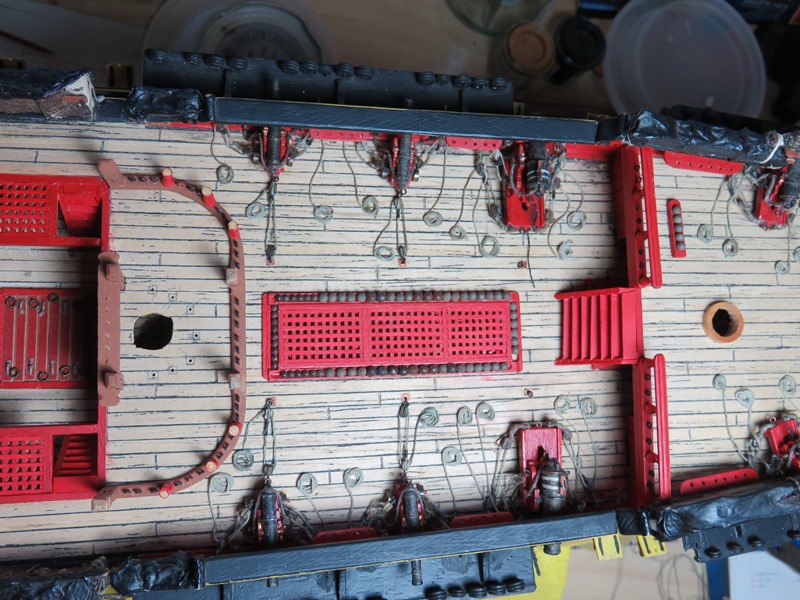

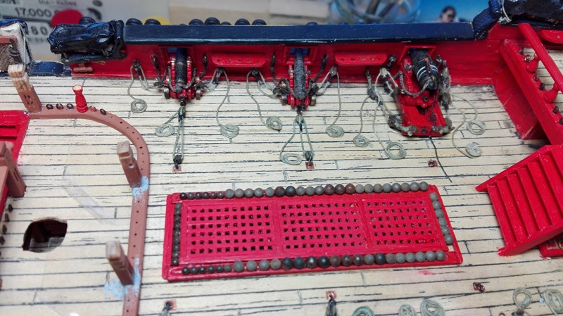

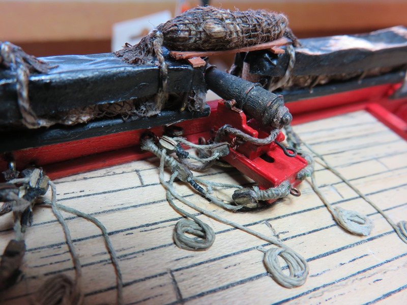

Sigo poniendo fotos atrasadas, explicando lo realizado, hasta alcanzar lo actualmente.

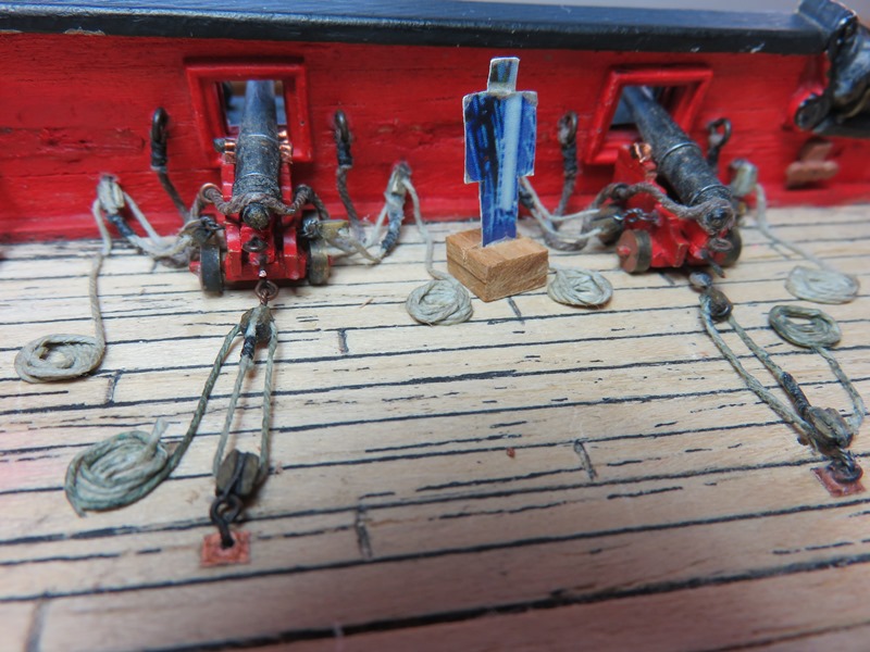

La toldilla ya está casi terminada, ya está armada, las maniobra de los obuses de a 24 Lb, el enjarretado con su munición incluso algunas de “trabanquetas”, dos bolas unidas por una cadena o un trozo de barra de hierro.
Toldilla
Toldilla
DETALLE del obús de a 24 Lb, con un parapeto encima del hueco de disparo para mayor protección de los artilleros.

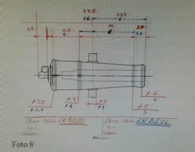

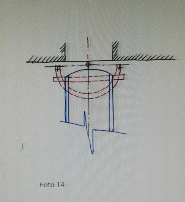

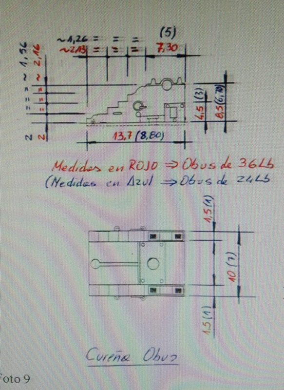

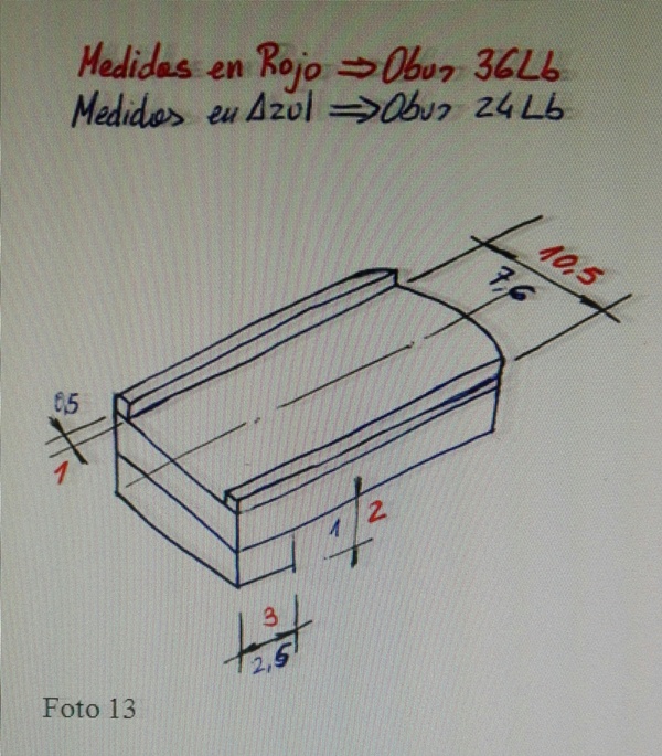

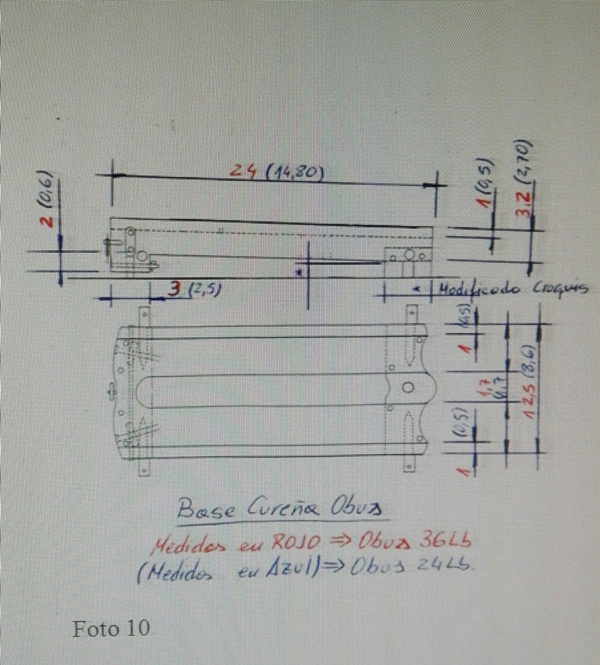

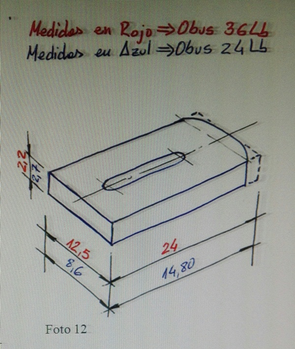

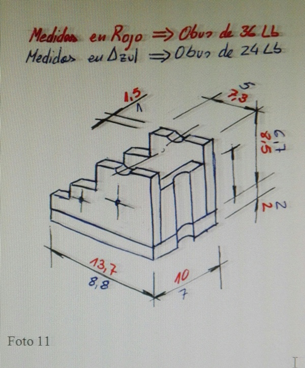

Buenas Frasco, buscando algo más concreto a tu pregunta anterior encontré unos croquis que hice para hacer los obuses y sus “cureñas”.
Las medidas de los obuses los saque de un Reglamento de Obuses, si te interesa te lo buco, los dibujos y maniobras de los obuses los saque de un libro de Joaquín Rodríguez Crespo, el “Navío Santísima Trinidad 1769-1805”-
Lo que hice fue transpolar las medidas de los dos obuses a la cureña.
MEDIDAS DE LOS OBUSES DE A 36Lb y 24Lb.
DIBUJO JOAQUIN DE LA CUREÑA, MEDIDAS.
CROQUIS CUREÑA, MEDIDAS.
DIBUJO JOAQUIN BASE CUREÑA, MEDIDAS.
D. Cosme Damian de Churruca

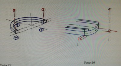

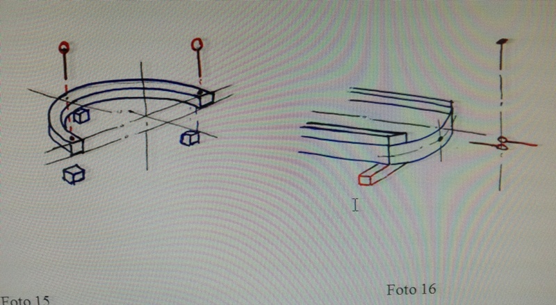

Mas ...
CROQUIS BASE CUREÑA, MEDIDAS.
CROQUIS HERRAJES.
CROQUIS HERRAJES.
CROQUIS HERRAJES.
CROQUIS HERRAJES.

Te agradezco mucho tu interés y la información. Me es muy útil, porque, si bien la fragata en que estoy trabajando carecía de obuses a su botadura, al momento de la batalla con el navío Lyon, le habían incorporado 8 obuses.
Dado tu ofrecimiento de ampliarme información, te consulto: las medidas de tus excelentes croquis, en qué unidad de medida están expresados; y en relación a qué escala.
Nuevamente, muchas gracias.
MMP
Mensajes: 997
Ubicación: Collado-Villalba
Mensaje por MMP »
¡¡Ostras!!
Dato importante, disculpar :lol:
Las medidas están en mm para una escala de 1:90.

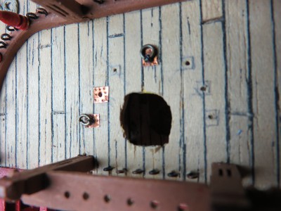

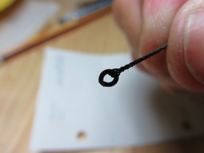

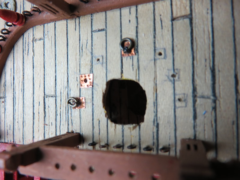

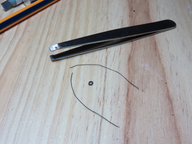

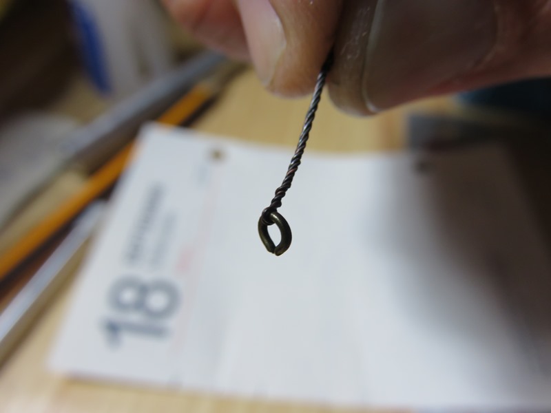

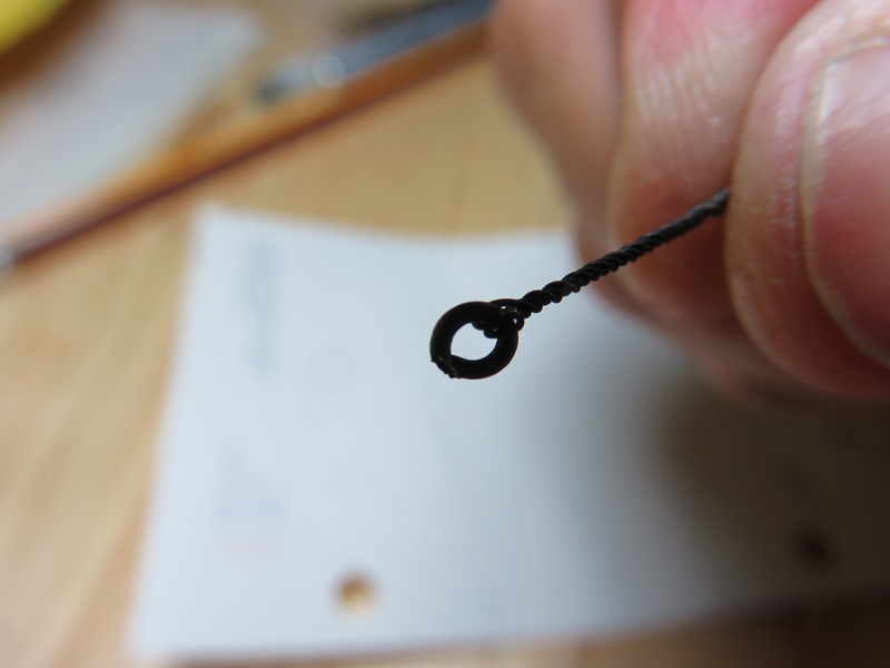

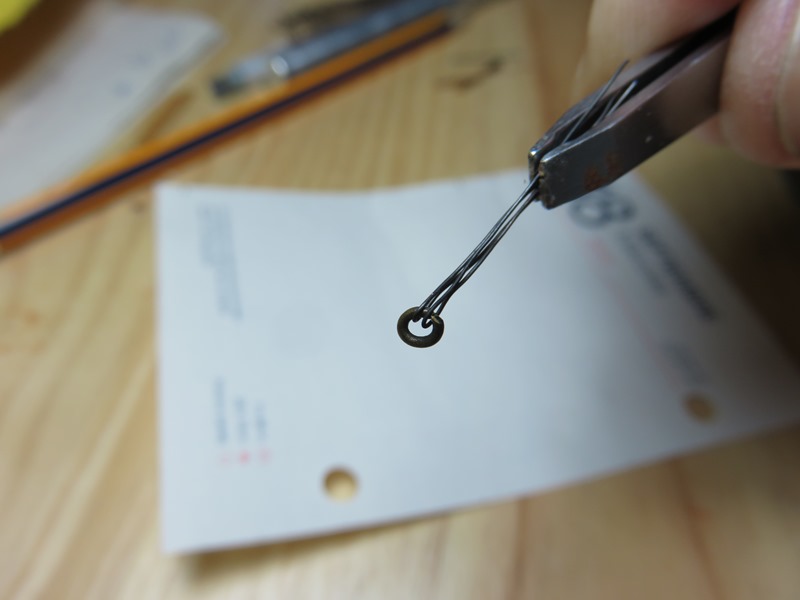

Argollas ....
ARGOLLA, HILO ELECTRICO Y ARGOLLA PAVONADOS.
HILO DOBLADO ALREDEDOR DE LA ARGOLLA.
RETORCER EL HILO.
RETORCER EL HILO.
RETORCER EL HILO.
RETORCER EL HILO.
CHAPA DE REFUERZO EN LA CUBIERTA PARA LA ARGOLLA.

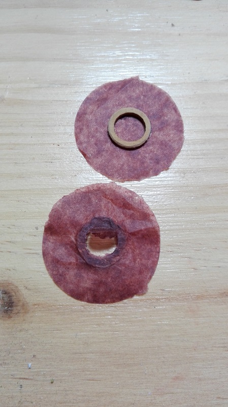

Preparación de la fogonadura de los palos en cubierta.
Como va tapado con una tela embreada y precintada, las “falcas” que son como unas cuñas para fijar el afianzar más los palos a la cubierta, las “falcas” las tratare como una pieza.
Las falcas la sustituyo por un anillo de madera y le pego un trozo de papel, negro o marrón a ser posible, de forma circular.
