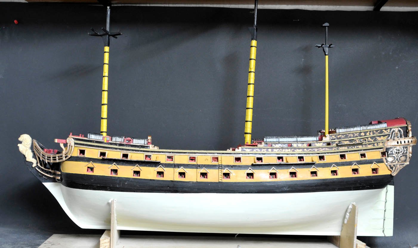

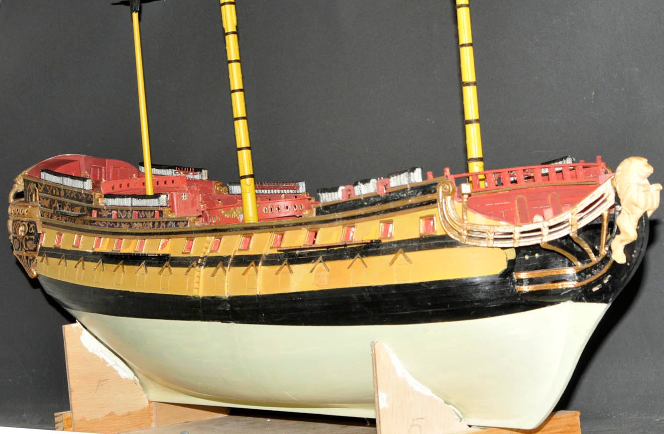

Creo que el Santi iba pintado con la ordenanza de Mazarredo, que obligaba a pintar: la obra muerta ocre amarillo con las cintas en negro, las decoraciones en amarillo de Nápoles. Esos colores no eran un antojo, se usaban por su bajo precio.
El interior de las amuradas en ocre rojo (el rojo de las plazas de toros) no en el bermellón que le has dado que es muy caro. Tradicionalmente se solían dorar en los modelos las decoraciones que en la ordenanza se limitaban a algunas molduras del espejo y del beque y a las tallas, limitadas al mascarón y los leones.
Lo de pintar el casco de bermellón y blanco no me lo creo.
Pero haz como gustes , faltaría más.

Los empalletados puestos, yo creo que el aspecto mejora.
Bluenose
Mensajes: 1043
Re: El Glorioso
Mensaje por Bluenose »
Pues sí que mejora, poco a poco va ganando en realismo.
Está espectacular

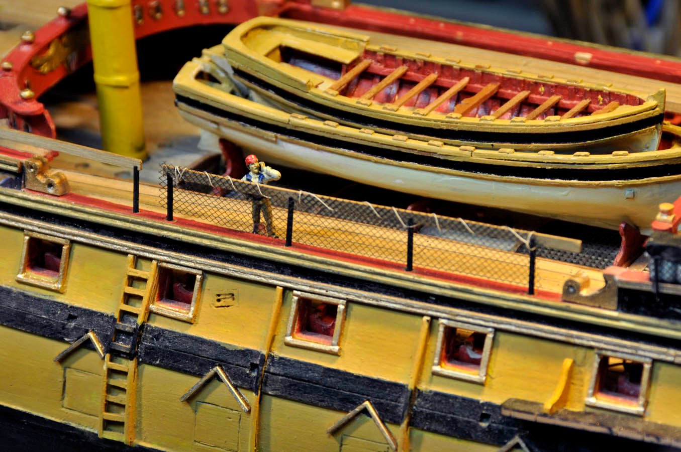

Muchas gracias compañeros. Una foto de la batayola del combés. Es provisional puesto que hay que desmontarla y ponerla al final de todo cuando esté aparejado. Pero sirve para hacerse idea y dar la escala. Los candeleros son agujas del chino cortadas.
Mensajes: 2241
Re: El Glorioso
Pues si que está quedando de lujo. A medida que avanza la cosa, cada vez me gusta más.

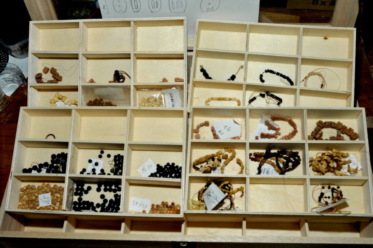

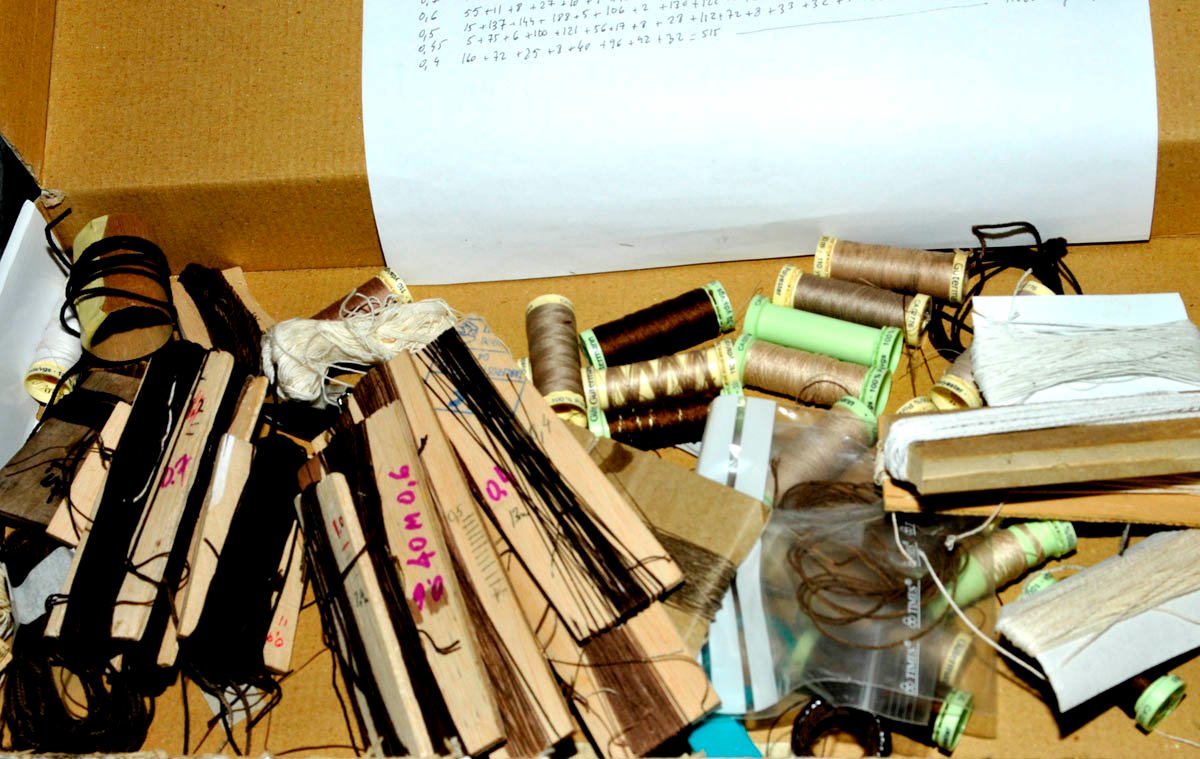

No pongo nada porque estoy con el aparejo y no hay nada que poner. El estudio del aparejo se lleva muchas horas porque aunque hay reglamento no es un manual de instrucciones ni una guía de montaje y hay cosas que se lleva bastante desentrañar como por ejemplo las drizas y las bozas, el estrinque el bardago y el patarraez y la madre..... Lo del marqués del empate vale para algunas cosas para otras no . Y no se sabe a priori para cuales. Como siempre la principal dificultad está en la indefinición de los puntos de afirmado de las maniobras, porque el reglamento no aclara nada, y al no haber propaos a pie de palo lo que sabía no me vale.
La jarcia es muy gruesa en comparación con la que llevaría a finales de siglo hay motones de 80 cm de alto en la realidad , por ejemplo.
Para la motonería voy a usar piezas comerciales para los tamaños pequeños de motones y cuadernales, pero el resto, poleas motones raros etc me lo estoy haciendo y se tarda, en una tarde a tope solo he hecho 20 poleas. Los hilos ya están completos salvo el de 0.15 mm. hilo de guantes nº 120 que no encuentro en marrón oscuro y no me digás que lo pida por internet porque la semana pasada me tuvieron sin salir de casa esperando un paquete de Correos y casi me da algo. Decían que estaba mal la dirección pero cuando llegó se vió que estaba bien, todo mentiras, así no se puede comprar. Al final llegó el paquete , abierto y con el contenido dañado.
Todo es exclusivo de este barco, hilos y motones

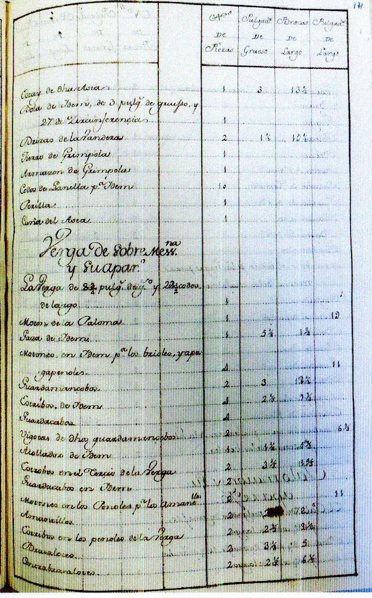

Gracias amigos. Por si alguien tuviera curiosidad sobre qué es y para qué sirve el reglamento de pertrechos pongo una página.
En la parte superior se indica el número de piezas, Pulgadas de grueso ( esto es relativo a los cabos, una pulgada son 23,2 mm y lo que da es la circunferencia del cabo por lo que la cifra hay que dividirla por 3,14 y por la escala para tener su diámetro en mm. por ejemplo la gaza del moton de la paloma tiene 5 , 1/3 " que multiplicado por 23,2 dividido por pi y por mi escala que es 1/72 da 0.5 mm.)
Luego hay otra casilla que dice Brazas de largo, una braza son 1,72 m. basta dividir por la escala y da la longitud de cabo en m. que vas a necesitar, en este caso son 1, 3/4 x 1.72 / 72 = 0.04 m.
Parece mucho pero no lo es solo son 36 páginas y las conversiones se hacen rápido con una calculadora, de ahí se saca lo que hace falta, algo es algo.
