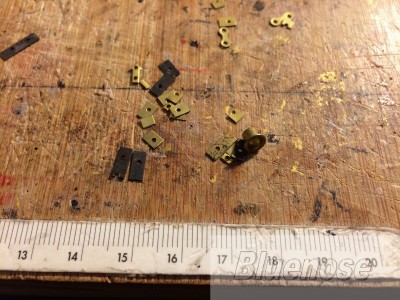

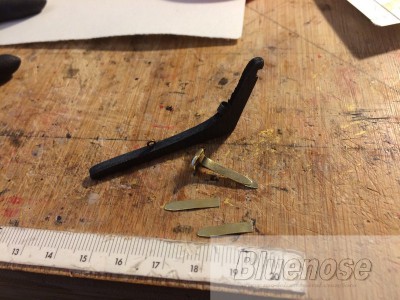

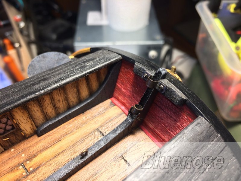

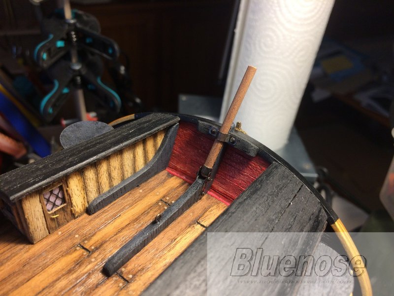

Bueno, ya para terminar con ésto os muestro como he terminado con las curvas de la toldilla y el soporte del asta.
Buscando por los cajoncitos he encontrado un ojal de remache de 3mm de luz, lo lijo para quitarle la parte sobresaliente y lo pavono. Para los soportes utilizo los brazos de unos "encuadernadores" de papelería que corto a medida, doy forma y pavono. Los remaches son cabezas de clavitos. También hago unas curvas horizontales para que sirvan de soporte al herraje superior.
Espero que os guste el resultado
Jaime

Hola Jaime, te han quedado muy bien los detalles de popa, no olvides una cornamusa para afirmar la escota de la botavara, porque llevarla en la mano te aseguro que acaba cansando.

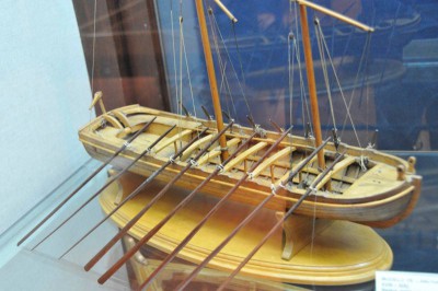

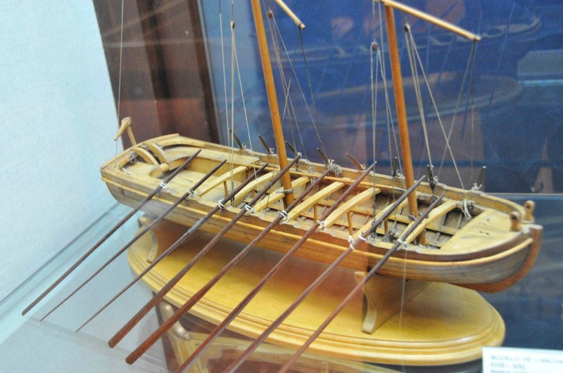

Hola Jaime, no tengo los planos de las embarcaciones, aunque es posible que en el museo tengan algún plano, habrá que preguntar...
La lancha es el camión del barco, lleva 19 remos, la falúa es el bote del capitán,17 remos, rápida y elegante, aunque puede llevar mucha carga, el bote es pariente de la lancha en menos culón, 15 remos, y el serení es un bote ligero en el que reman de punta 6 remeros.
Tengo las embarcaciones del 74 Boudriot, pero son un poco distintas a las españolas aunque podrían colar.
Te pongo una foto del Museo naval de Madrid, pero no te creas el tamaño de los remos. Es una lancha pero de solo 16 remos, que deberían ser 15.

Leopoldofran escribió: Mar Mar 06, 2018 4:50 pm Hola Jaime, no tengo los planos de las embarcaciones, aunque es posible que en el museo tengan algún plano, habrá que preguntar...

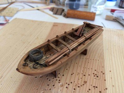

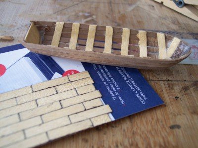

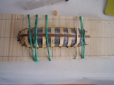

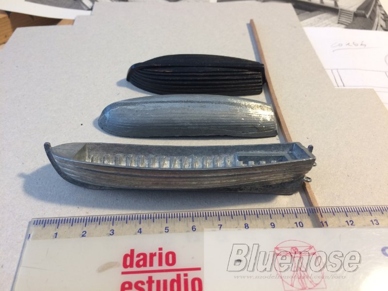

Genial si me puedes pasar información constructiva de las embarcaciones auxiliares del 74c, te muestro los mimbres con los que cuento. En primer plano sale la lancha que viene en el kit, la segunda es la lancha del San Francisco, la última es del Cutty Sark. Como son de distintos tamaños había pensado en utilizarlas como moldes para hacerlas de mini-cuadernas y tracas, tal y como hice la del San Francisco. Las medidas son "casi" perfectas.
¿Qué te parecen?
Jaime

Así la fuí haciendo...

Hola, te he mandado alguna cosa de botes. En cuanto a usar como moldes los que tienes de metal... Ya puestos yo los haría a su tamaño, sobre molde de madera, como explica Frölich en su libro, te resultará más fácil. Si no sabes sacar las tablas para los moldes me dices. Yo los haría de papel como puedes ver en el hilo de la Descubierta, con las cuadernas en cartulina , todo pintado salvo los bancos que pueden hacerse en madera de 1.6x0,4 mm.
Bueno a su tamaño exactamente no sino de forma que entraran bien uno dentro de otro para que se vea solo el interior del último, así que serían la lancha el bote ( un poco reducido) y el sereni.

Gracias Leopoldo. Lo que me gustaría es hacerlos de madera al estilo tradicional. Con respecto a las medidas, los tres que he puesto vienen justos para que entren uno dentro de otro (como las matrioskas :D ) pero no obstante no tengo decidido si meterlos en el combés o dejarlos fuera completos con sus palos instalados (sin velas y con aparejo "al mínimo").
Como todavía falta tiempo para ello, lo voy madurando.
Jaime

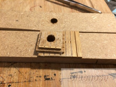

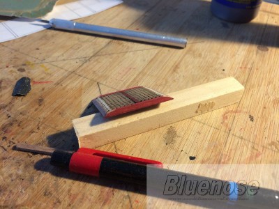

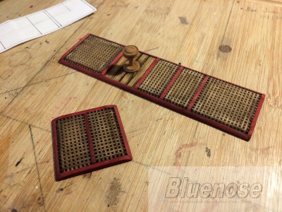

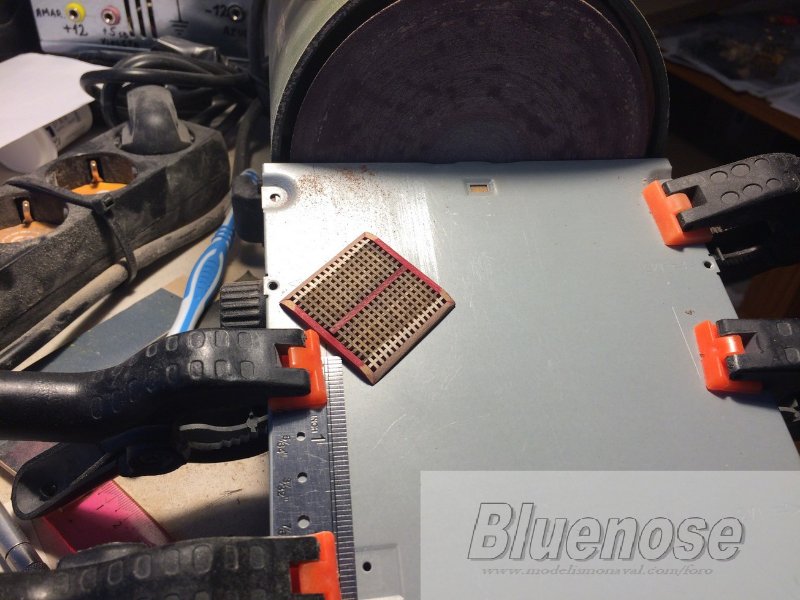

Buenos días compañeros foreros.

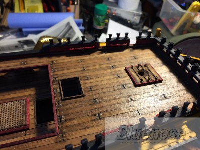

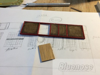

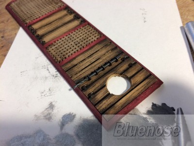

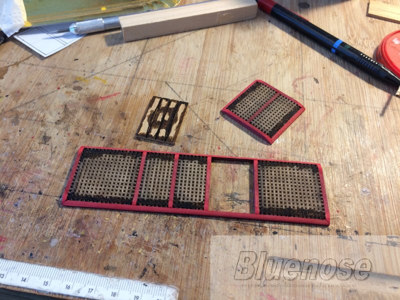

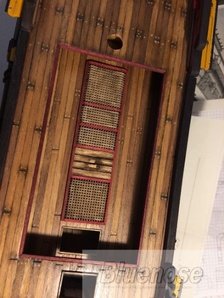

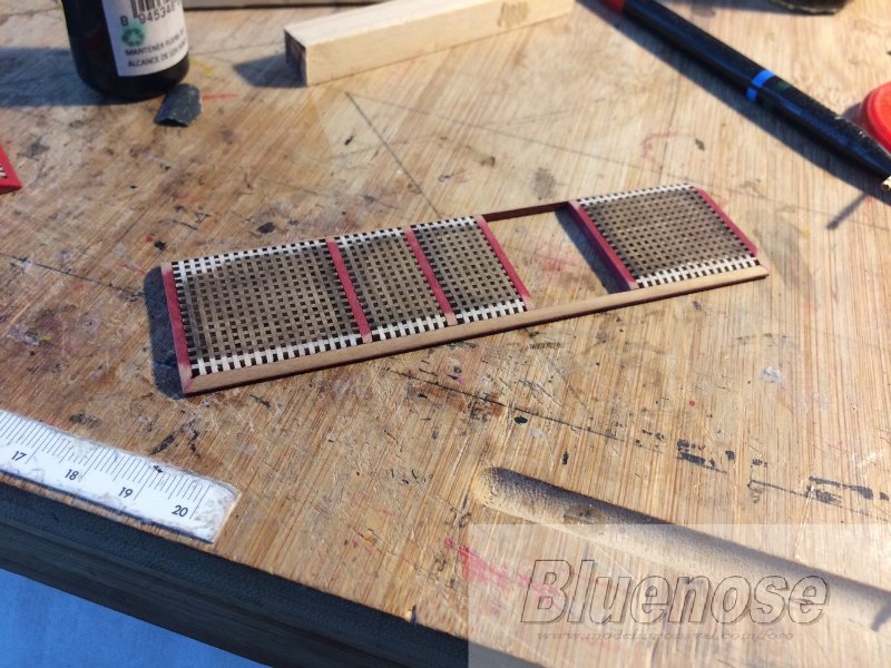

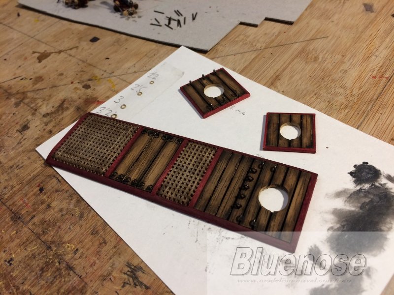

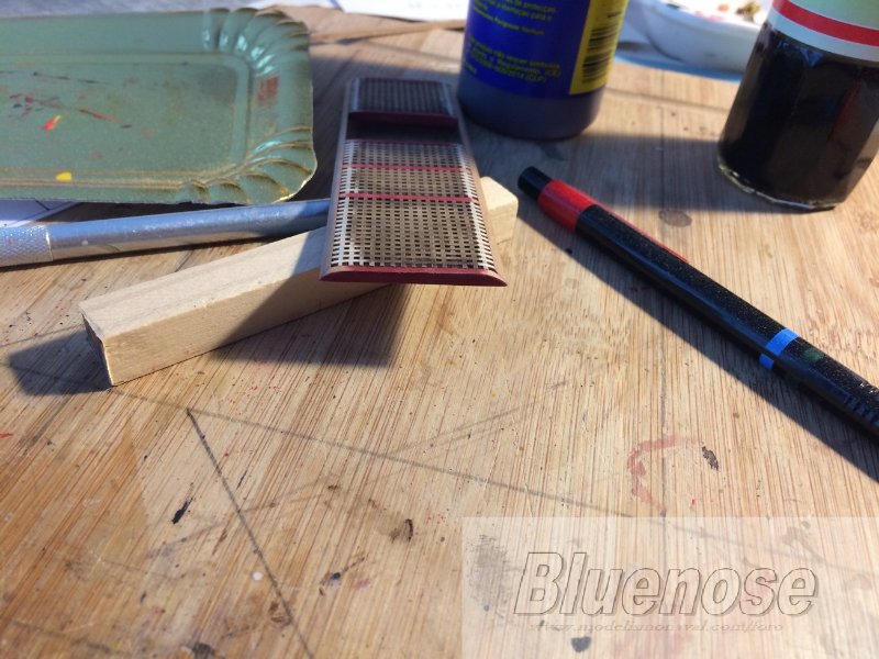

Hace ya tiempo que no ponía nada, así que aquí vamos con los últimos avances que he hecho, que son los enjaretados y tablazón que va en la parte de la crujía. También las fogonaduras de los palos.
Se supone que los enjaretados son curvos, pero como son comprados me daba miedo intentar curvarlos y que se rompieran, así que he simulado la curvatura lijándolos por los extremos. Así quedan más altos por el centro y si no te fijas mucho creo que "dan el pego" :lol: :lol:
Los tinto en nogal viejo y los marcos en rojo sucio.

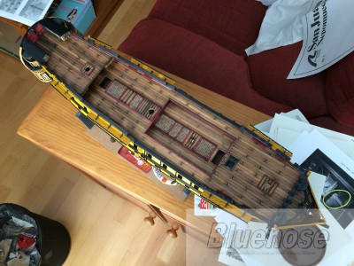

Mensaje por Bluenose »

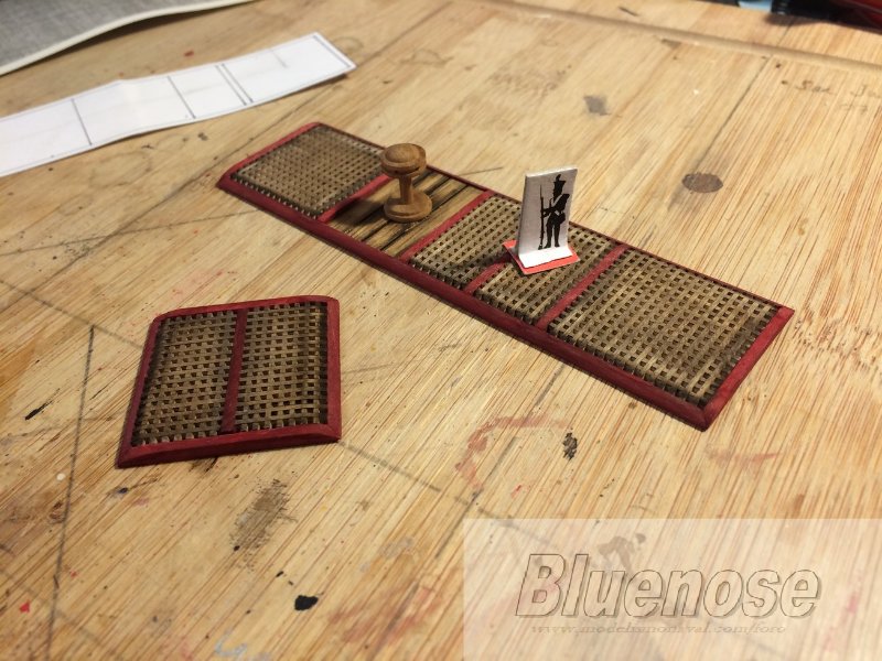

Sigo con el reportaje...
