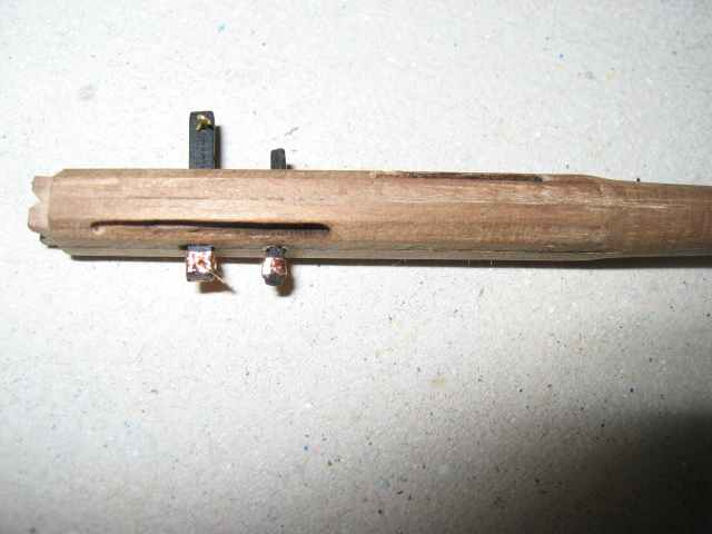

Se me había olvidado colocar en la cabeza del mastelero las cajeras para la maniobra del estay y el foque. Es un poco mas complicado que ponerlo cuando está el mastelero suelo pero tampoco es nada del otro mundo. Lo que si es grave es darse cuenta y, como ya está puesto, no ponerlo.

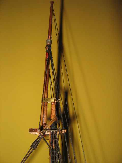

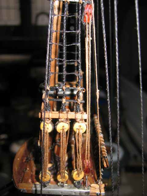

Coloco el sobremastelerillo y termino las burdas de mastelerillo y sobremastelerillo, - insisto una vez más -, TODO SUELTO, sin cola ni nada... a pesar de que la tentación sea a veces fuerte (por ejemplo en el caso del sobremastelerillo) NO HACE FALTA, por endeble que parezca cuando se visten los palo todo queda extraordinariamente sólido y tenso.
Las burdas las combino las de vigotas con las de cuadernal (sifht backstay) pongo foto de algún cuadernal preparado para recibirlas.

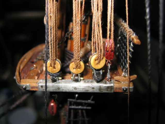

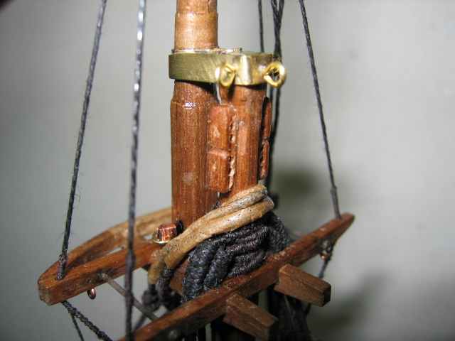

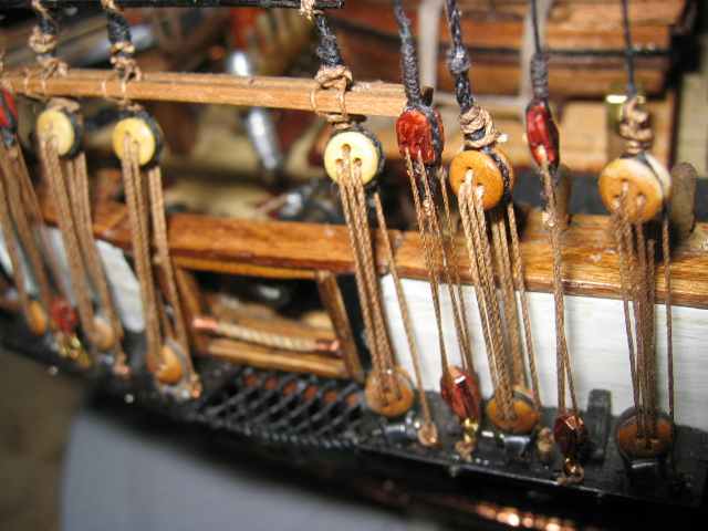

No son jarcia firme propiamente dicha, mas bien de labor, pero como las coronas del mastelero no hacen mas que incordiarme así sueltas, decido poner los aparejos de carga de mastelero y dejarlos ya amarrados en su sitio. Son la "tackles", como ya dije en este barco van ocho tackels, seis garnet tackles y dos yard tackles (estas últimas no las pone ni el gato, así que las pondré yo, con sus tricing lines, etc). Ahora pongo solo dos, las del mastelero. Van aparejadas con cuadernales, se cosen a las coronas y se sujetan mediante el gancho en un cáncamo o argolla que preparé en la cofa, el chicote del aparejo baja a la cubierta y se amarra a una mesa de guarnición (que de paso inaguro), añado la aduja del cabo sobrante.
Recuerdo lo que dije acerca de esta infecta gerga spanglish que uso.... Muchas de estas maniobras y cabos no se su nombre en castellano.

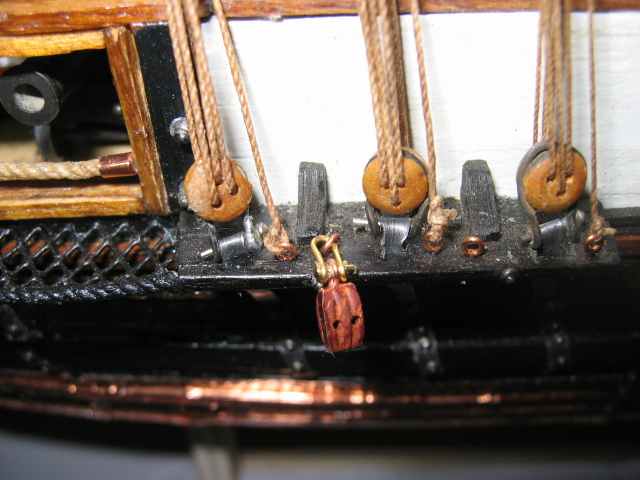

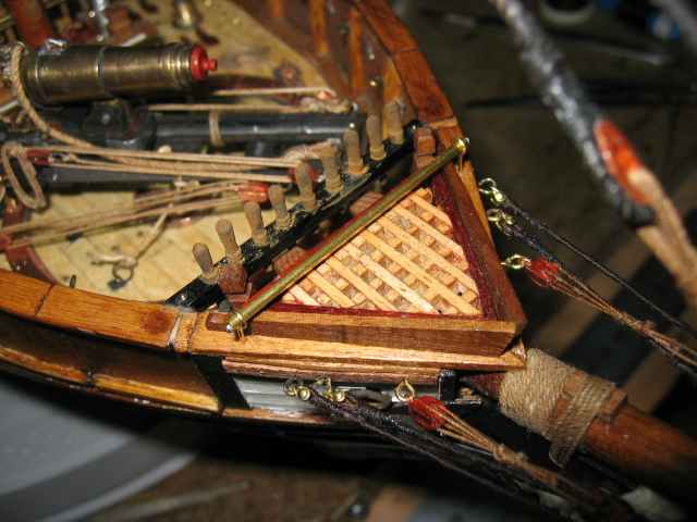

Para descansar un poco de cabos, le añado a proa esta barra que tiene como fin el apoyo de los cabos que vienen del bauprés a amarrarse en el cabillero de proa

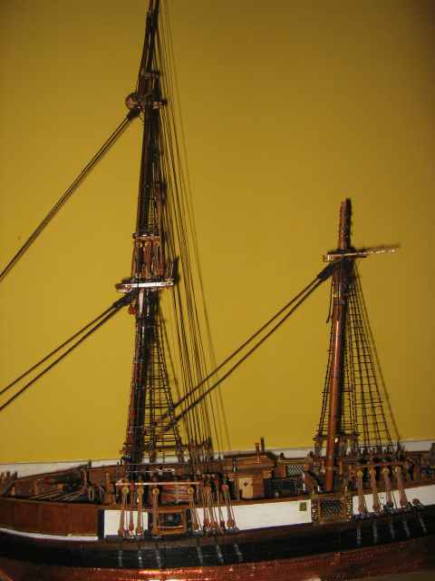

AL fin la jarcia firme del palo de trinquete a excepción de los estays de mastelerillo y sobremastelerillo (que esperan al botalon) puede considerarse acabada.

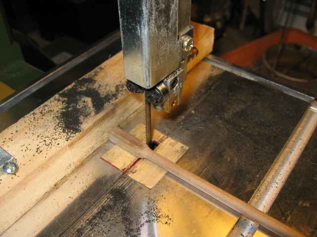

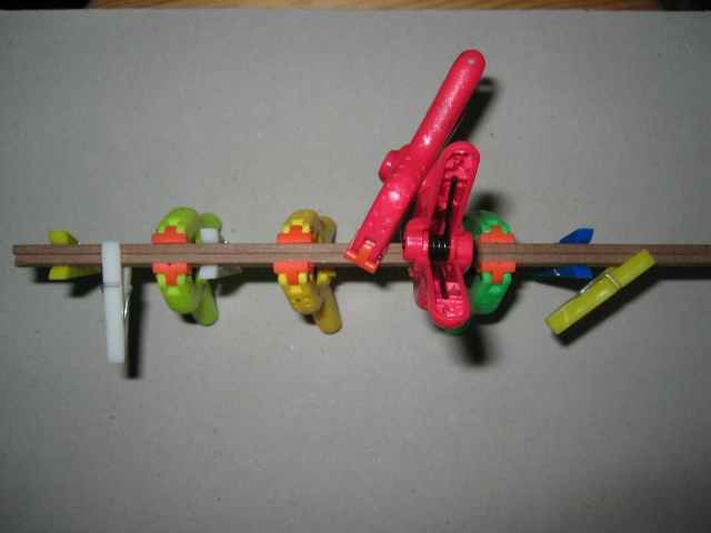

El proceso del mastelero de mayor es el mismo ya conocido, comienzo con preparar el listón en bruto para tornear mediante la reunión de cuatro listoncillos cuadrados de nogal, se encolan, se presiona y se espera a que sequen bien.
Acto seguido, se tornea (torno de madera). Primero desbasto con limas y luego voy reduciendo y afinando con lija.
Una vez torneado, el sobrante le corto con la sierra de cinta.

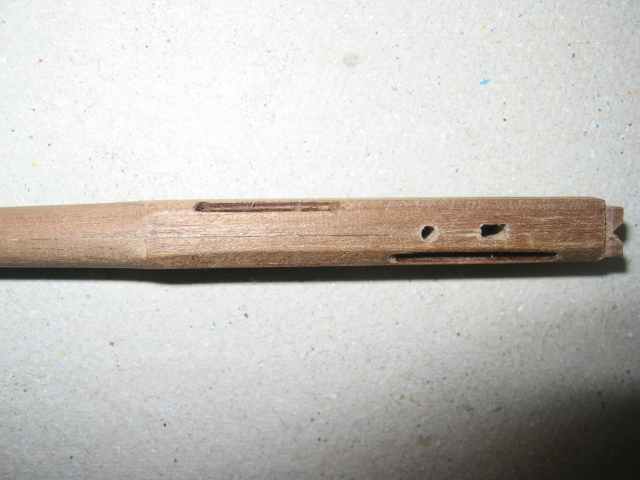

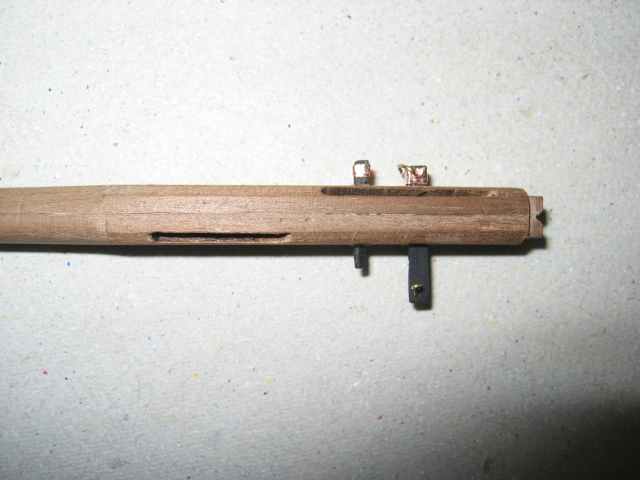

Accto seguido se efectuan lo ochavos del octogono de la base, con lima. Esta operación es francamente sencilla y no me explico la mala fama que arrastra, basta con inmovilizar la pieza e ir rebajando con lima de dimanate. A mano, no aconsejo meter máquina aquí.
Las acanaladuras, cajas de roldanas etc, como en ocasiones anteriores, se hacen con la microfresa proxxon ( y lei una vez sesudas opiniones de que no servía para gran cosa.....!!!!).
Un detalle poco común. Si os fijais en este mastelero incluyo dos cuñas o clavijas... esto se generalizó a mediados del XIX, consiste en poner la cuña normal y otra de repuesto por si cede la primera. La segunda tiene sección circular y es mas pequeña. En inglés se llama preventer fid.

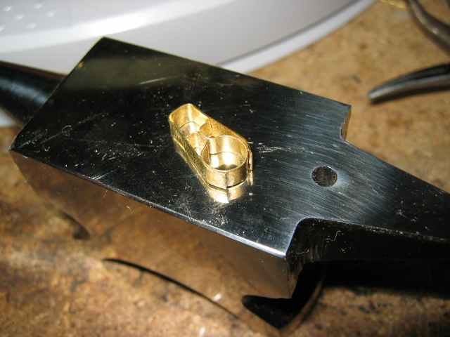

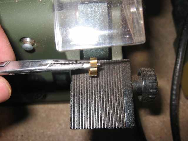

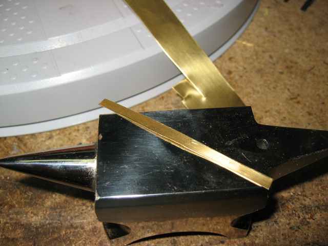

Con el tamborete he estado dudando si hacerlo en madera o metal. Al final me inclinado por metal por tres razones:
Dada la época es mas probable el metal
Dado el tipo de palo aparejado en goleta casa mas.
Practico para mi proximo barco.
Le hago como hice el del mastelero de trinquete, plancha de laton de 0,3, y sin soldadura, solo con unas gotitas de ciano...queda verdaderamente fuerte.
Pongo las fotos del proceso.

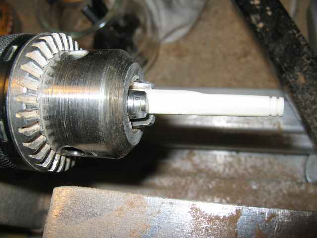

Lo primero es la galleta de hueso. Se tornea y no voy a ocultar que es dificilillo, hay que pasar del perfil cuadrado del hueso a redondo, huele a autopsia, suelta un polvillo endiablado y la pieza tiende a estallar si te pasas con la presión, pero el resultado es soberbio, definitivamente SI hay materiales nobles. Lo hago en el torno de madera por desgaste con lima y lija.
La pieza de latón la hago también en el de madera, es tan minúscula que no me apaño en el de metal, también la hago con lija y lima.
