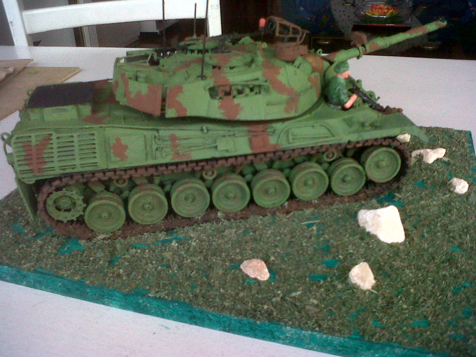

Bueno Jose veo que adquieres nuevas tecnicas en el proceso de pintado y eso me alegra pues gracias a tu tecnica nos das ideas que podemos poner en practica en futuros trabajos. No se me habia ocurrido el utilizar las limaduras para el oxido yo siempre he utilizado pinturas especificas de la marca citadel que son bastante caras eso si dan un resultado excelente.

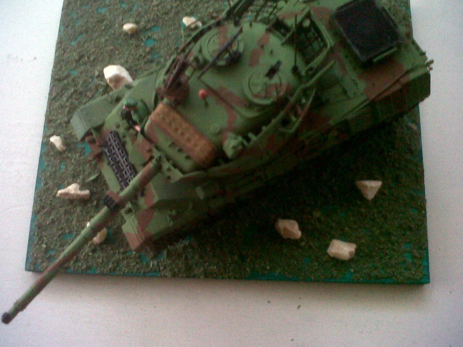

Antes de dedicarme a la construcion de barcos en madera hice mis pinitos en maquetas de plastico como carros de combate algun avion un coche y una moto tambien he pintado algun soldado en plomo como ves en lo que soy novel es en la madera que por ahora es lo que mas me gusta y me llena de satisfaccion la pena es que aun no puedo trabajar. Te pongo una foto de un carro de combate que regale a un hermano de mi mujer. Es un Leopard un saludo.
Epiedy
Epiedy

Muy bonito ese carro, yo también estoy empezando con el pintado de miniaturas y hay un sin fin de productos, la mayoría muy caros por eso esta bien usar algún truco casero, cuando tenga alguna terminada que este decente cuelgo alguna foto.

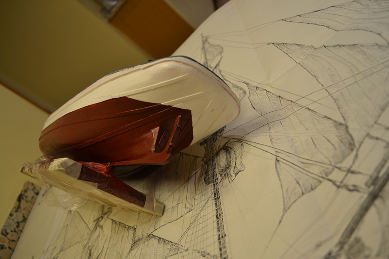

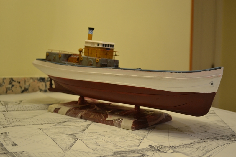

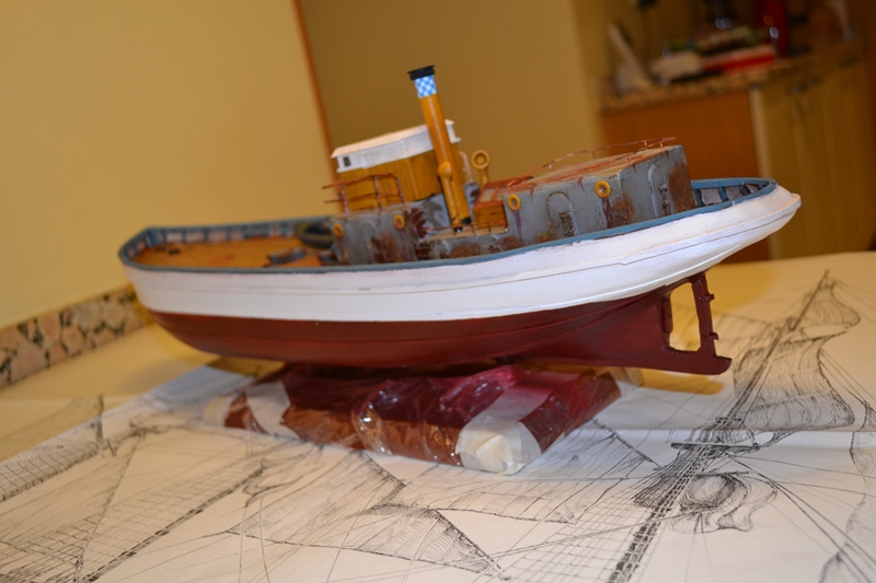

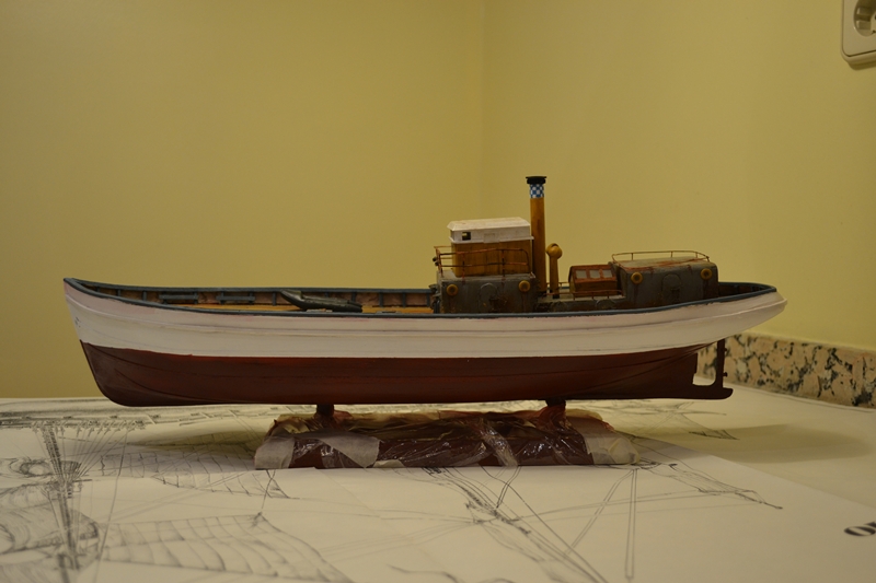

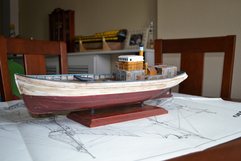

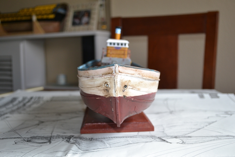

Muestro ahora el casco casi acabado, le he añadido con respecto ha como lo tenia antes, las quillas de balance, la línea de flotación y le he dado los colores originales, ahora queda repasar las bordas y envejecer todo el conjunto, se me acabaron las vacaciones por lo que iré más lento.
P.D. tiene leves desperfectos de pintura que no he querido retocar para potenciarlos con el envejecido.

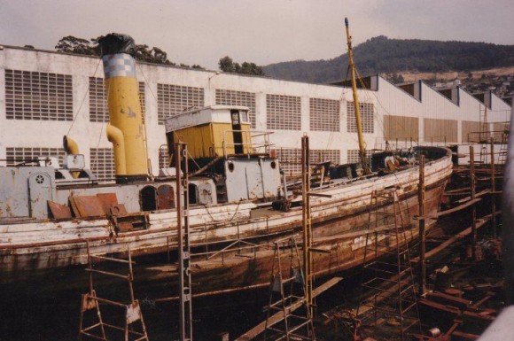

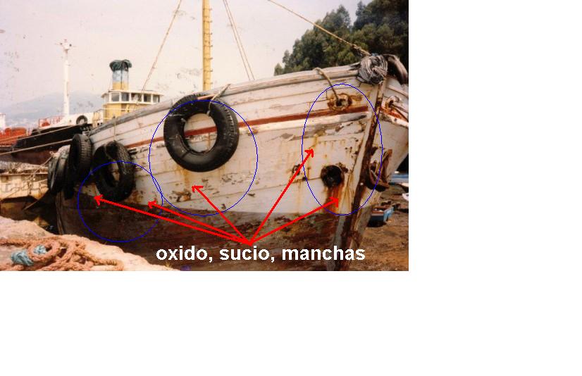

Y otra cosilla muestro las fotos del modelo que quiero imitar y por lo tanto como tiene que acabar el barco.

hola Josezerzo, me dejaste boquiabierto, le diste un giro de 90º al barco, je je je, que hermoso c ve el casco con esos colores y las linea de flotacion, le hiciste la otra puerta atras por popa, veo que has hecho varias midificaciones, el modelo que haces se remonta mas o menos a sus ultimos instantes de vida como aljibe, pero recuerda que ddesde 1963 0 64 que fue hecho, hasta la fecha sufrio varias modificaciones, yo casi estoy tratando de hacerlo en sus comienzos, por alli consegui muy buenas pistas je je je,,,
felicitaciones valio la pena estos dias que le metiste...

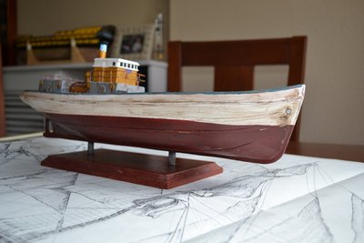

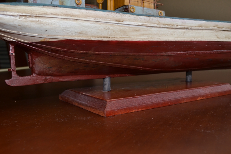

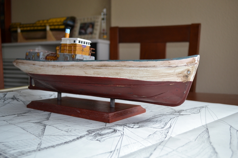

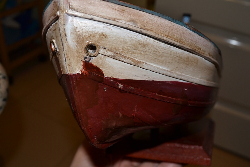

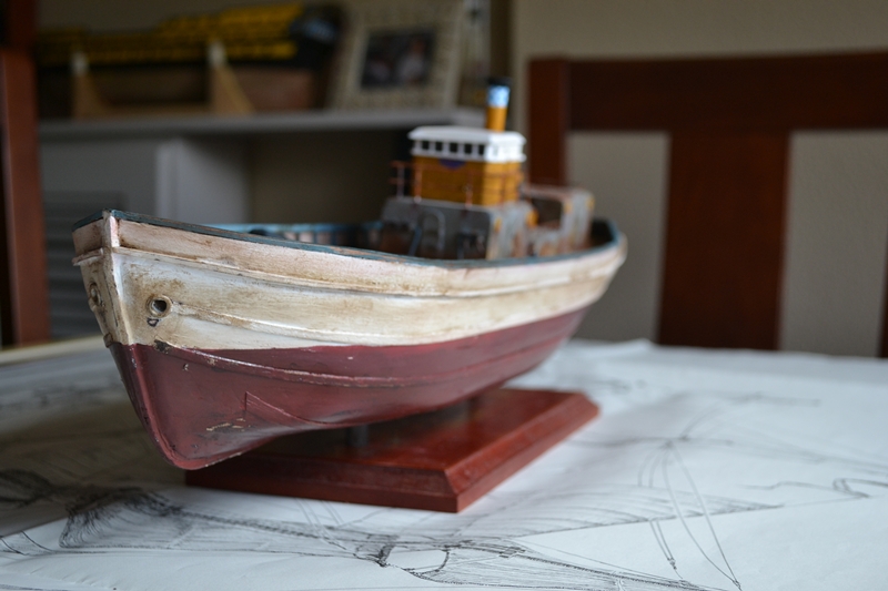

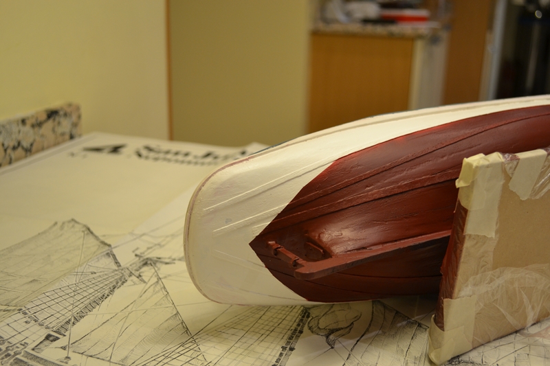

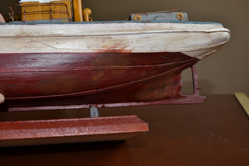

Seguimos con el casco y empezamos con la primera técnica de envejecido, con betún de judea se le da un poquito y rápidamente se le pasa un paño, si queda muy oscuro, pasar el paño con un poco de aguarras, para darle por algunas zonas con el betún y el pincel con muy poca carga.

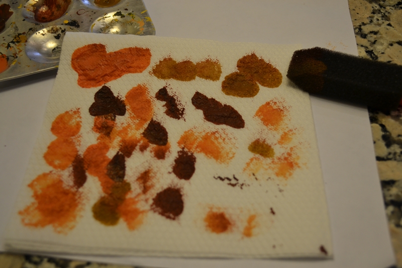

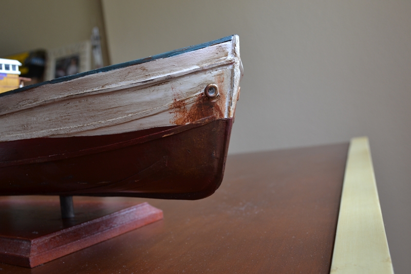

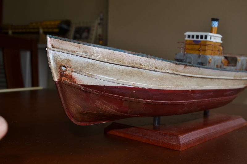

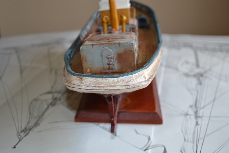

Segunda fase imitar óxido.
Lo siguiente será aplicar lija y si fuera necesario pegarle polvo de óxido o resto de lija de metal.

buenos avances Josezerzo, ojala hubieras puesto antes esos pasos del envejecido, me hubieran servido de mucho, sigo atento, ya casi llegas al final.....
Saludos....
Veo que ya paso la crisis en España: estas usando de mantel para no manchar la mesa, un hermoso plano (de que es) je je je Yo aqui coloco carton o papel periodico para trabajar y no manchar con las pinturas, bueno lo que hace la plata je je je...
Saludos....

Gracias Gerardo, el plano es del Nepo y lo uso sólo para las fotos, ya que mi mesa es muy oscura y no se vería bien, ahora a seguir con el proyecto y con suerte antes del verano terminado.

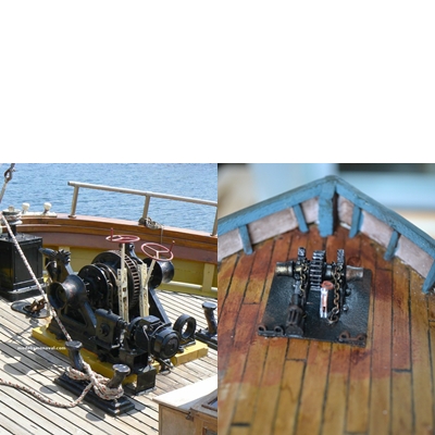

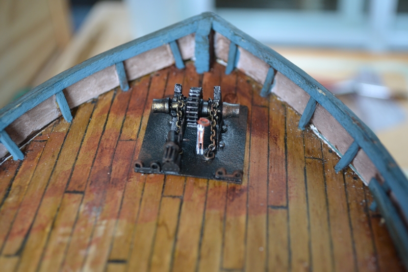

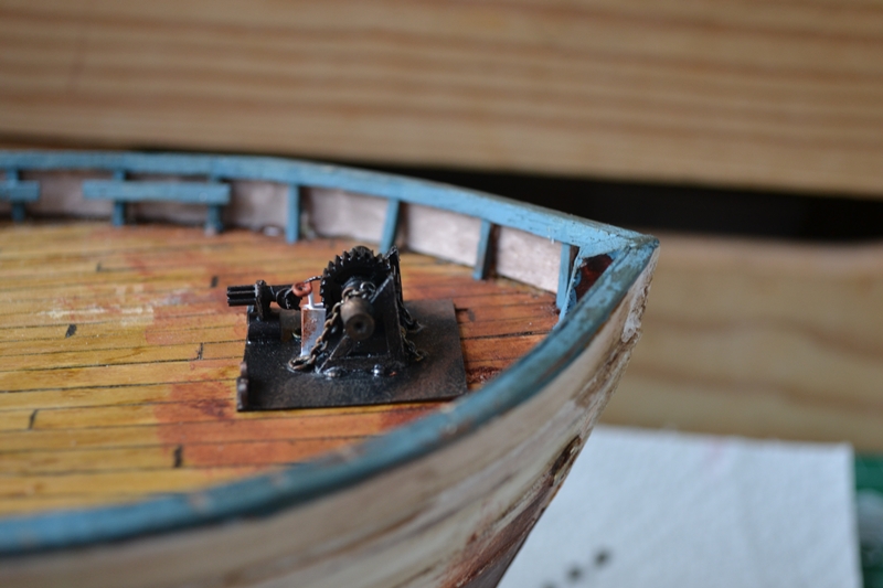

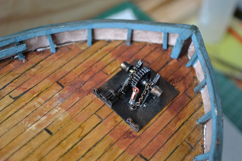

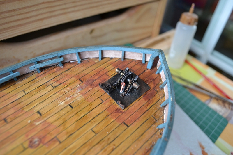

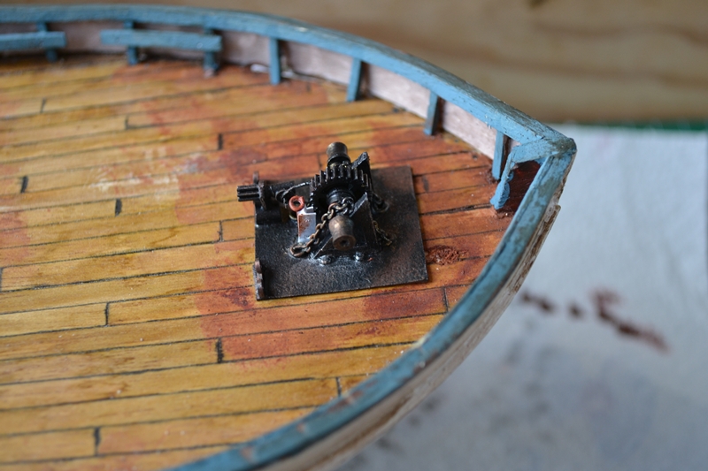

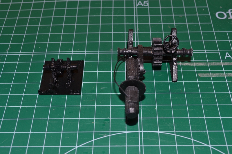

Este fin de semana me ha dado para acabar el maquinillo, os muestro como me ha quedado y pongo el anterior para que se vea la diferencia de escala, lo próximo las bitas de amarre y el conjunto del mástil con sus tensores y obenques.
Re: Hidria II 50 cm eslora, estático, aljibe.
Bien, esta escala me parece más acertada.
Tú que eres tan perfeccionista con la pintura, me extraña un poco que no pintaras el molinete con negro mezclado con plata para que parezca hierro fundido.
Pero no me hagas caso que cada uno con sus barcos hace lo que le parece.

Hola sobre la pintura en un principio era todo con una base negra luego dar pincel seco según la parte en plata o en dorado y finalmente darle el efecto óxido, pero como me gusto el resultado del pincel seco con dorado y plata lo he dejado y sólo le he dado óxido en la base y poco más.
La mezcla que me dices la conozco pero al natural me gusto más el resultado final que tiene ahora. Para algún cañón la he usado pero si es metal prefiero pavonar en frió y aplicar pincel seco y si es necesario alguna veladura, pero como tu dices esto es a gustos, todavía me queda mucho que reformar y a lo mejor cuando acabe otra parte me decido a cambiar otra vez el maquinillo.

Hola Josezerzo, esto lo escribo por segunda vez, (no se le que le pasa a mi maldito computador que cuando escribo y le voy a colocar una carita para enviar se me sale y pierdo todo lo que he escrito....) y a empezar de nuevo, mira amigo el maquinillo me gusto bastante, el tamaño es el adecuado, y se parece bastante al original, lo que si estoy un poquito de acuerdo con Araola, es que deberías darle un toque con otro color (eres un genio para el envejecido), para darle un poco mas de luz, es que el negro esta mucho en todas partes, la base, el maquinillo en si, falta un toque mágico para que te contraste mas y no se vea todo tan negro, pero en términos generales vas muy bien, me gusta mucho como llevas tu hidria, la verdad cada uno le pone su toque mágico o firma...
