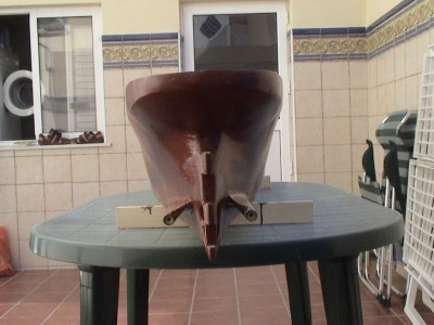

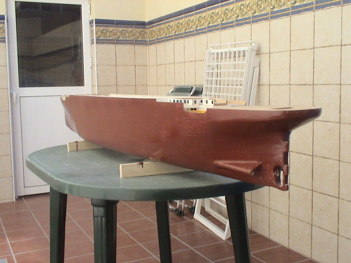

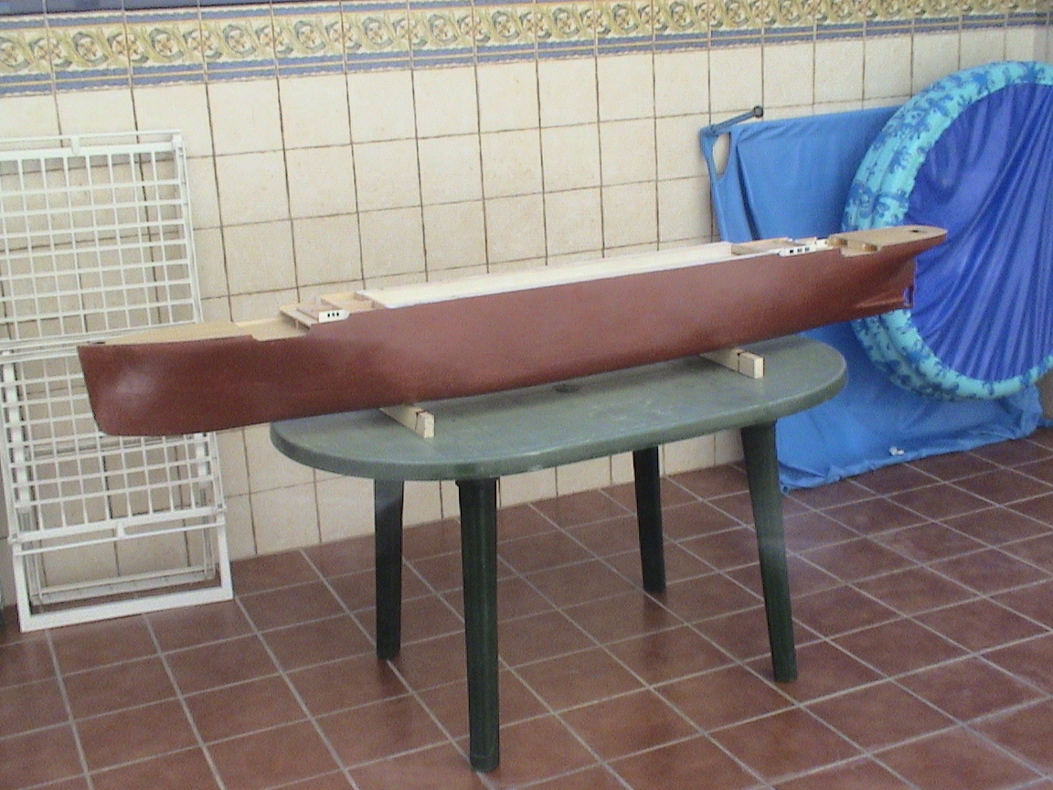

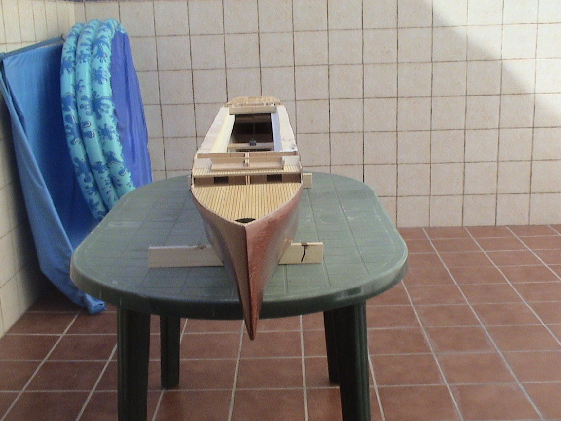

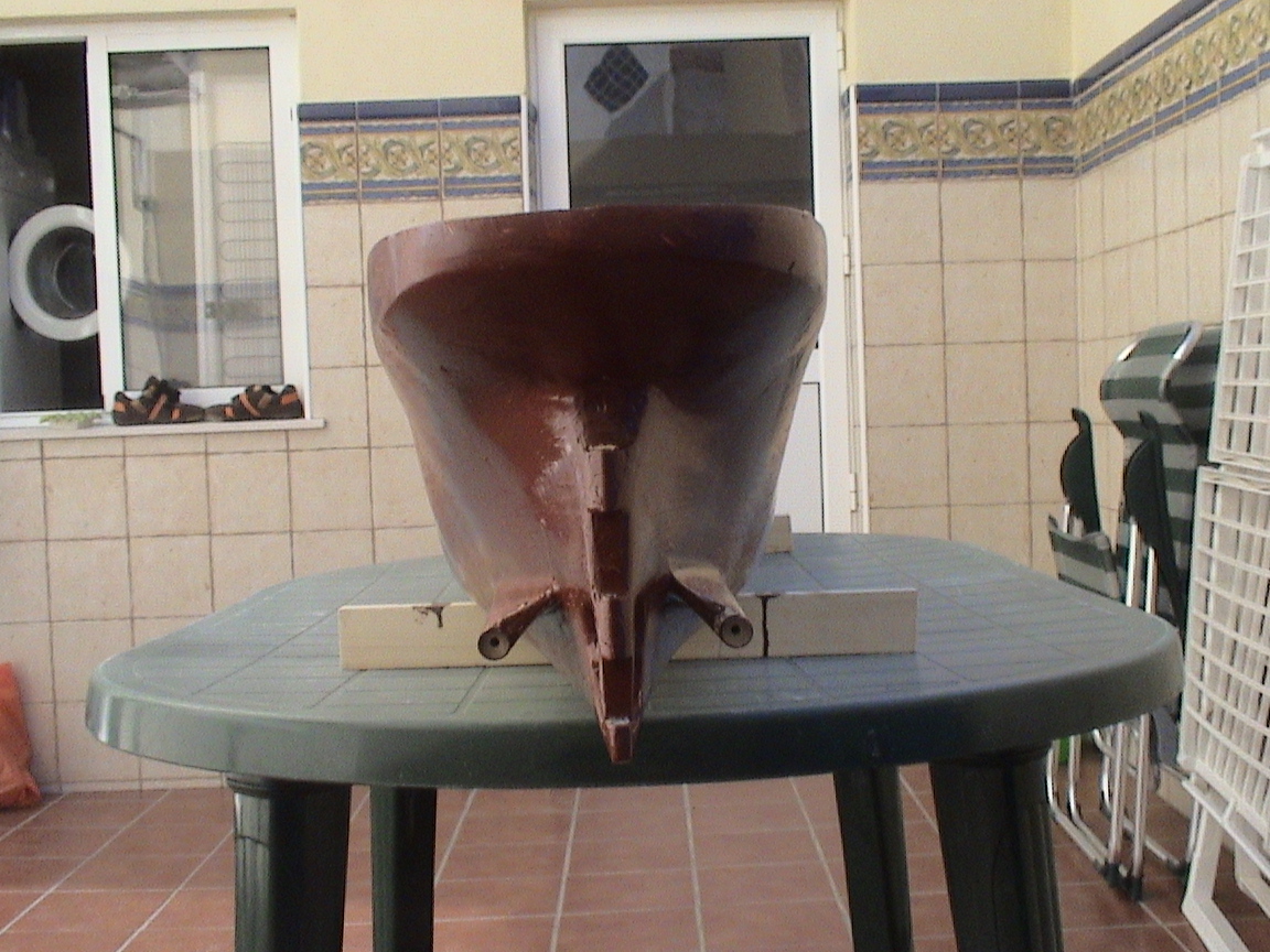

Bueno amigos, unas fotos de la primera capa de pintura epoxi de dos componentes que le he puesto.
Ahora voy a darle una segunda capa y mañana por la tarde ya he hablado con mi vecina y haremos la prueba en su piscina para ver si no se sale.
A partir de la semana que viene estaré tres semanas de vacaciones y no se si me podré conectar en algún sitio, sino cuando vuelva al trabajo os pondré mas fotos.
Mañana os contare como ha ido la prueba y haber si se anima un poco el foro que me parece que estáis todos de vacaciones, jeje.

Espero que la piscina sea otra diferente de la que se vé en la pared... jo jo jo
Fuera de bromas, se ve impresionante, ya me lo imagino rompiendo las aguas, navegando elegantemente, avanzando a toda máquina a través de los cubitos de hielo... jo jo jo... no te cuento más... je je je
Que es todavía más broma.
La envidia me corroe. Se le nota impecable, perfectamente alineado, debe ser un espectáculo verlo en vivo... que vayan haciendo un hueco en el museo naval para incorporar tu "animalito" porque se merece ser "patrimonio nacional"
Por cierto ¿dos capas de fibra? tanta fuerza debe soportar?? pues para cuando acabes, deberá pesar un montón... por qué peso vas ya aproximadamente??
Lo bonito de estos barcos es precisamente eso, el peso, lo que les hace ser super estables y no bambolearse con las olitas como lo hacen los modelos pequeños.

Bueno amigos la prueba a salido casi perfecta.
Al final cuando lo saque del agua le vi una burbuja de agua en el casco y con el dedo presione y salio una parte debil, le meti el destornillador hasta llegar a la parte sana y he tapado el agujero con masilla de poliester.
En cuanto al peso hay algo que me mopsquea, cuando lo meti en la piscina le puse en la bodega plomo y la verdad que el barco necesitara mucho peso en el futuro ya que no se hundia casi nada.
Imagino que con basteria y tal se arreglara el tema, a parte claro al no tener el peso que necesita parecia un tarugo de madera facilmente volcable.
Bueno mañana os pondre fotos de ese doble casco para que veais la idea.
