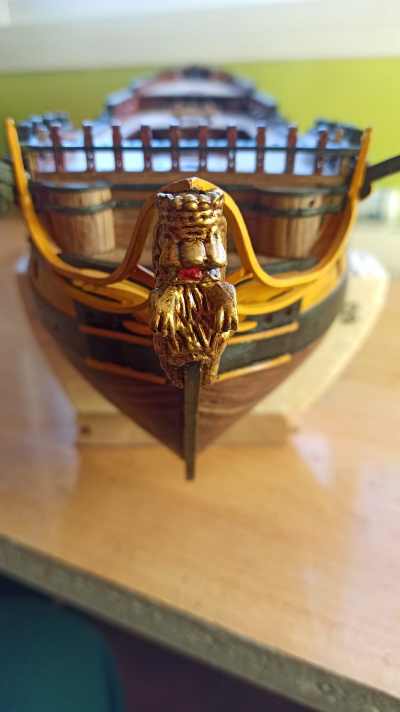

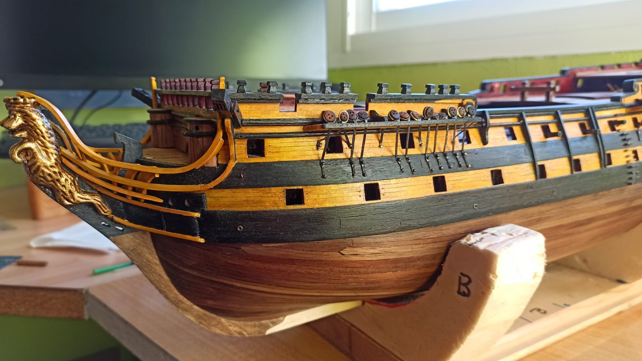

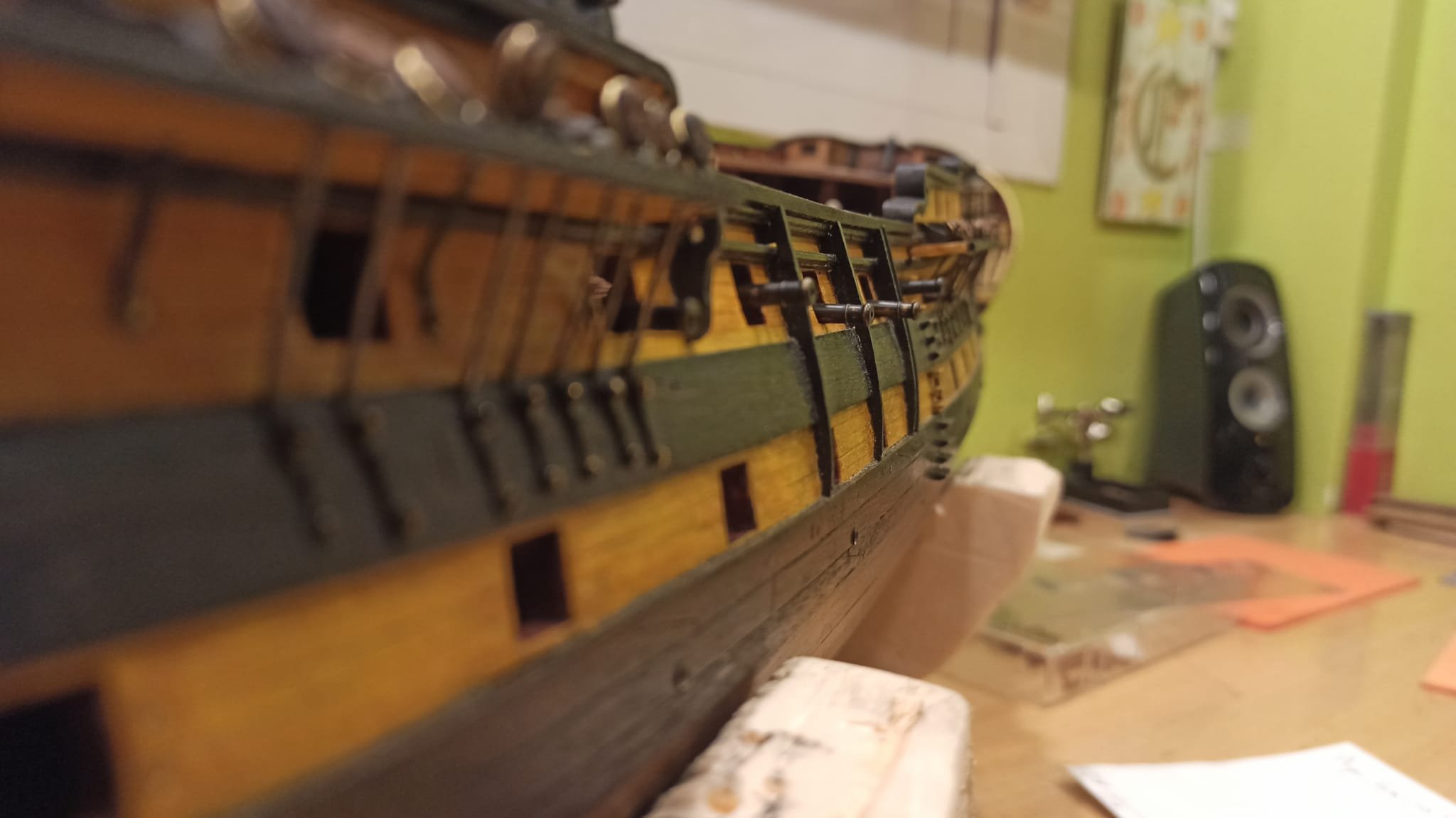

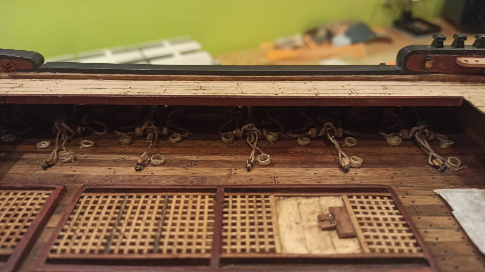

Buenas chicos, sigo trabajando, ya le dí una capa de Betún al León, la verdad es que si que cantaba, y aunque lo tenia en mente, me decidí hacerlo, muy aguado con lo que se ha quedado bien en las arrugas. AT no me ha contestado en cuanto a la queja sobre el enjarretado, en cuanto sepa algo lo transmito.
Bueno, montando los cañones de una banda, con su labor, y, fallo garrafal, los cañones de bronce que compre, el eje no estaba taladrado en el centro, a la h. de montarlos y pegarlos en las cureñas, no me di cuenta, y aunque los fui pegando con una altura de la boca todos igual, no estaban bien, con lo que han quedado cada uno a una altura :doh: pero así se queda, ya lo siento, subsanar el fallo creo que es un follón. Por que chorrada y fallo tonto se puede liar la cosa.

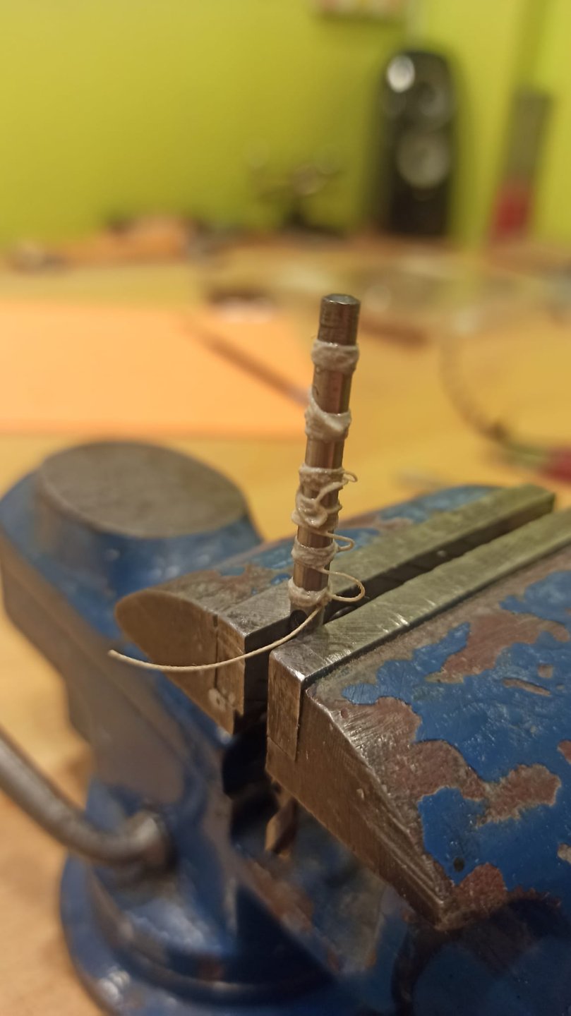

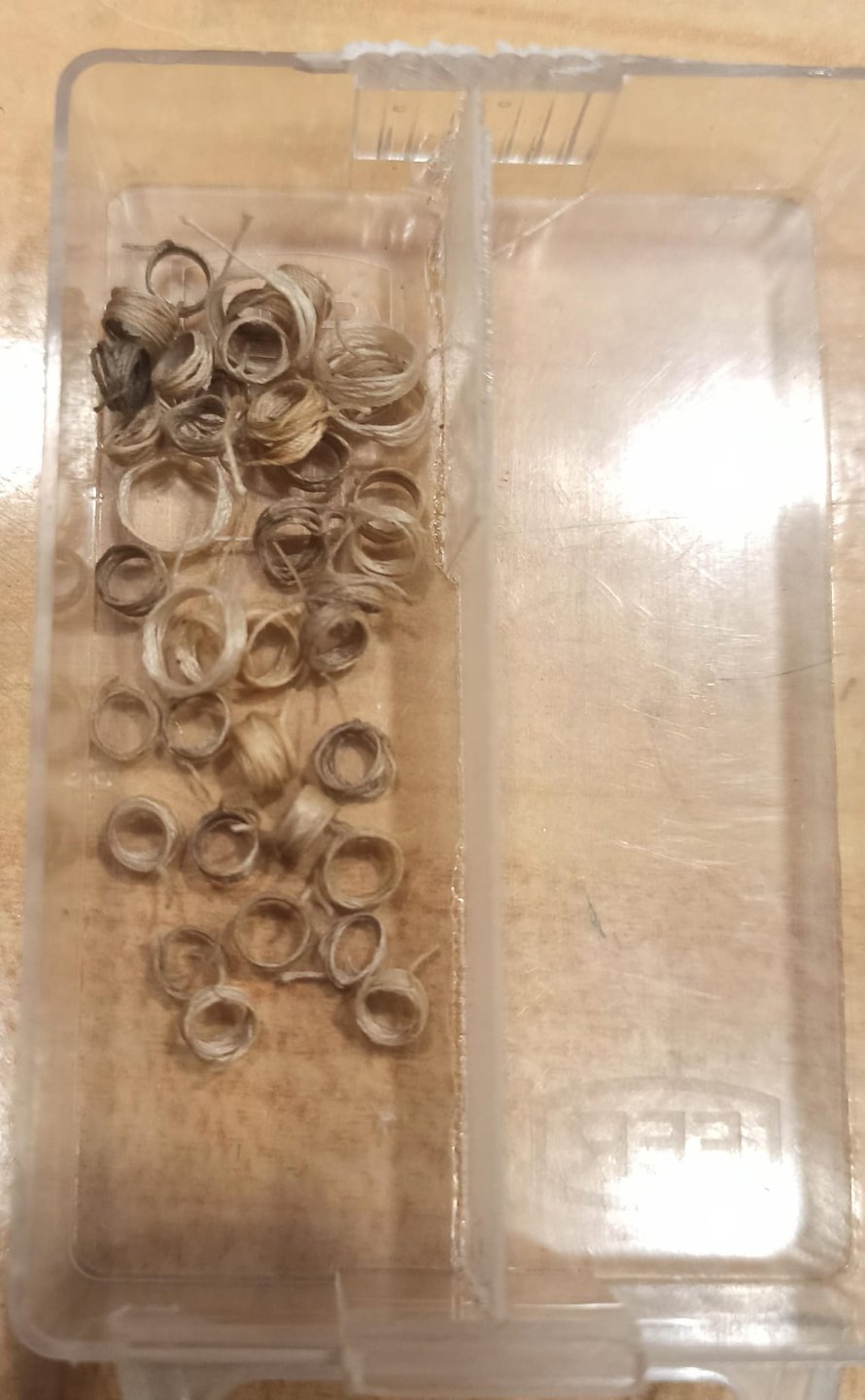

Los cabos de maniobra de las cureñas, con sus correspondientes rollos adujados, los hago en una broca de la medida apropiada, enrollo un poco doy una lazada y hago así varios por broca, doy cola diluida y dejo secar, luego salen muy bien.

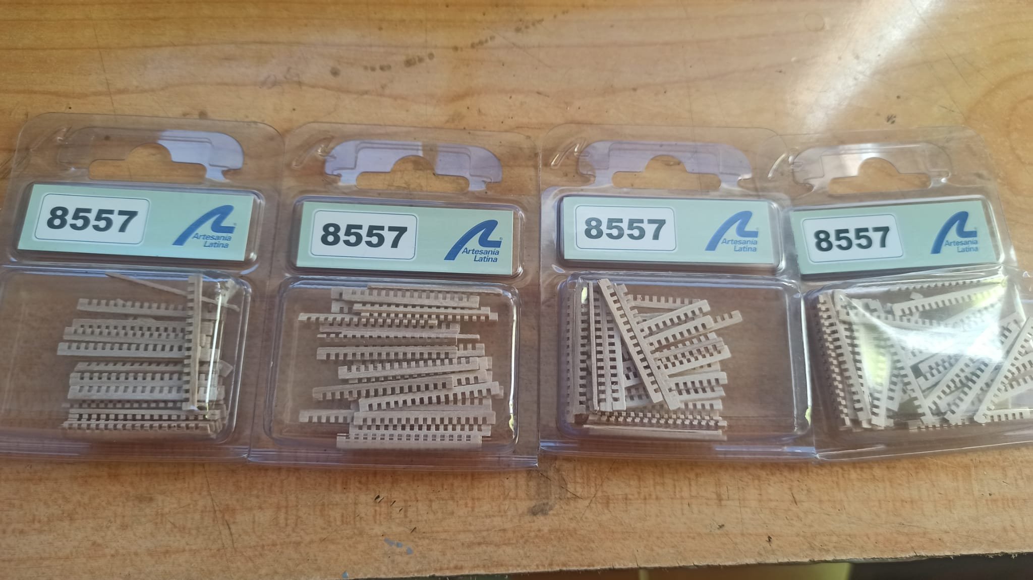

Bueno lo prometido es deuda, y si se dice lo malo, mejor decir lo bueno. El tema es por los enjarretados, como sabeis me quejé a AL, pues bien, me contestataron pidiendo disculpas y diciendo que habian cambiado de proevedor, pero que tenian en stock del que necesitaba, y que me lo enviaban, y efectivamente, me acaba de llegar un paquete con 4 blister del 8557 viejo con los enjarretados de 1x1 sin cargo. No puedo decir otra cosa que el servicio ATC está siendo mejor de lo esperado. :clap: :clap: :clap: Imagen
Les he devuelto el correo dando las gracias, y comentando que este de 1x1 deberian seguir vendiendo,con otra ref. pues es el que muchos de nosotros necesitamos, que el de 1´6 se suele ir de escala.

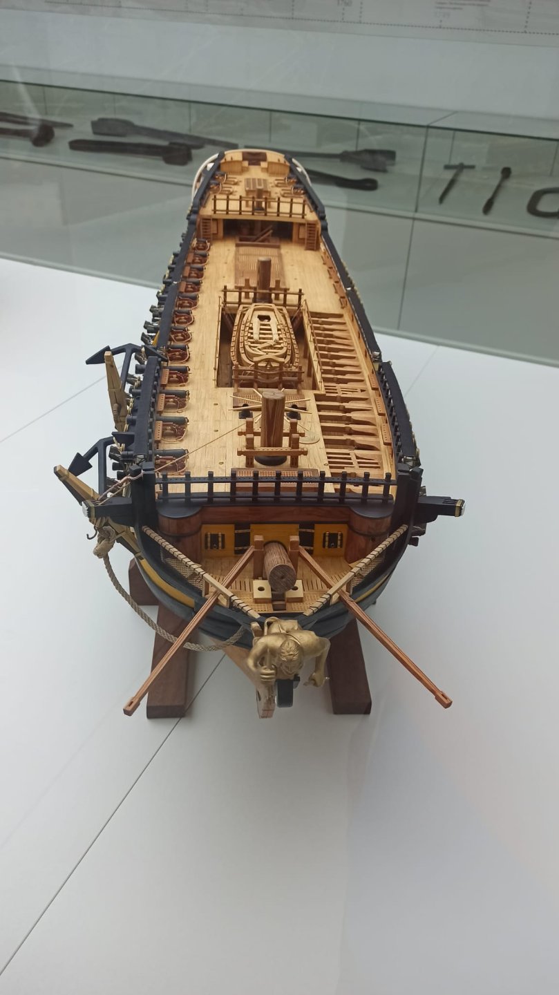

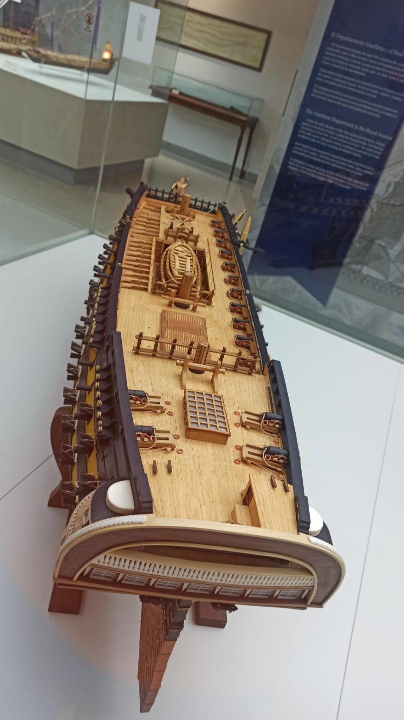

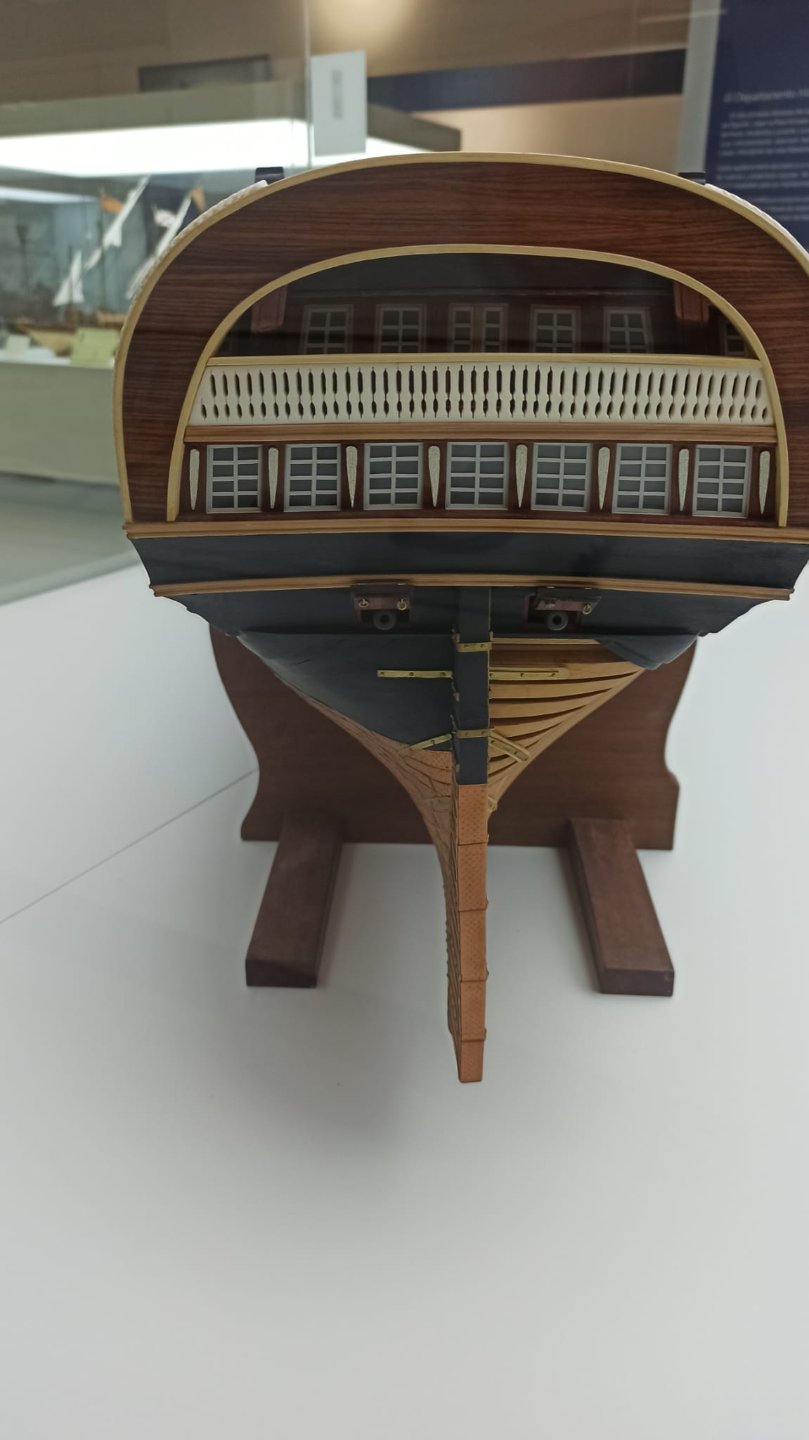

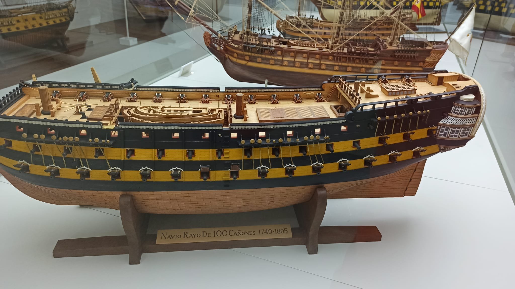

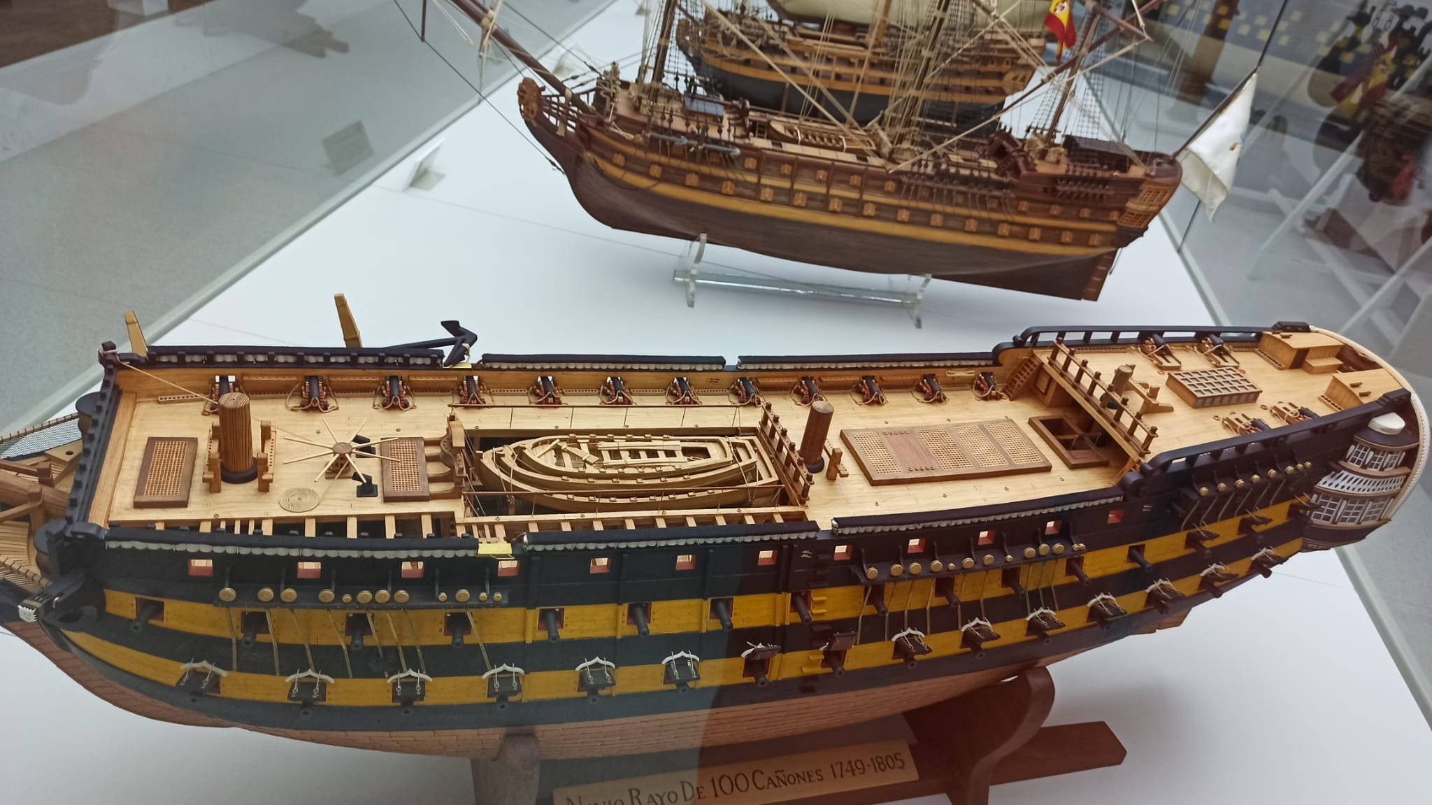

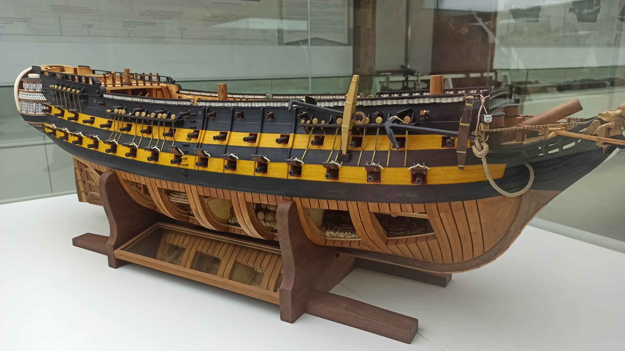

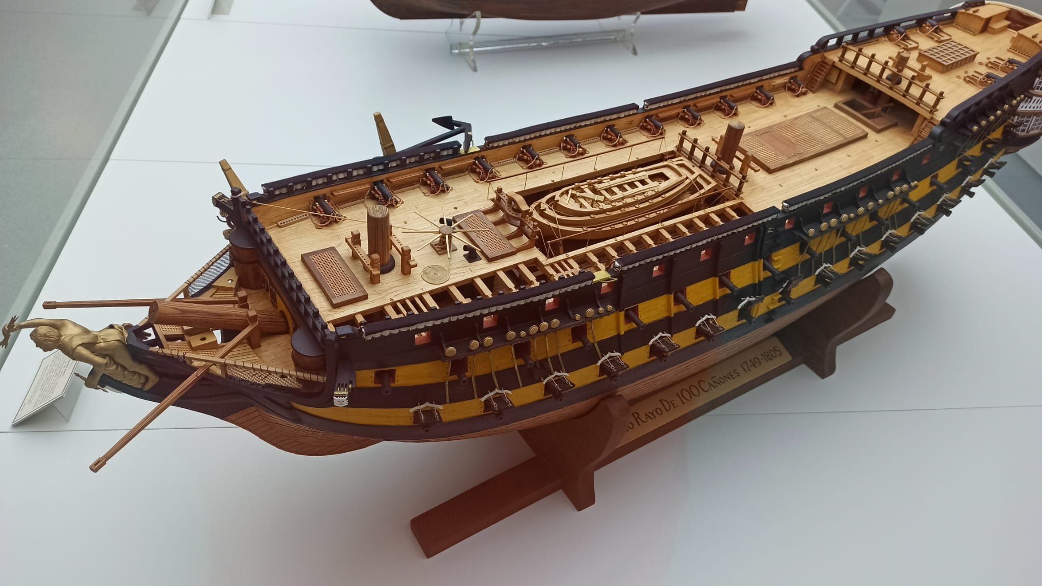

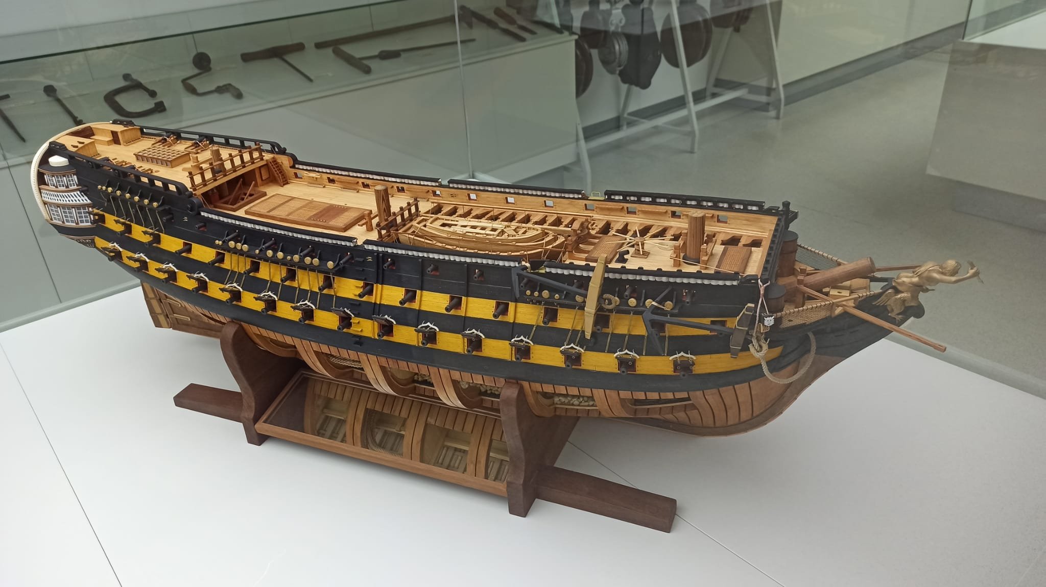

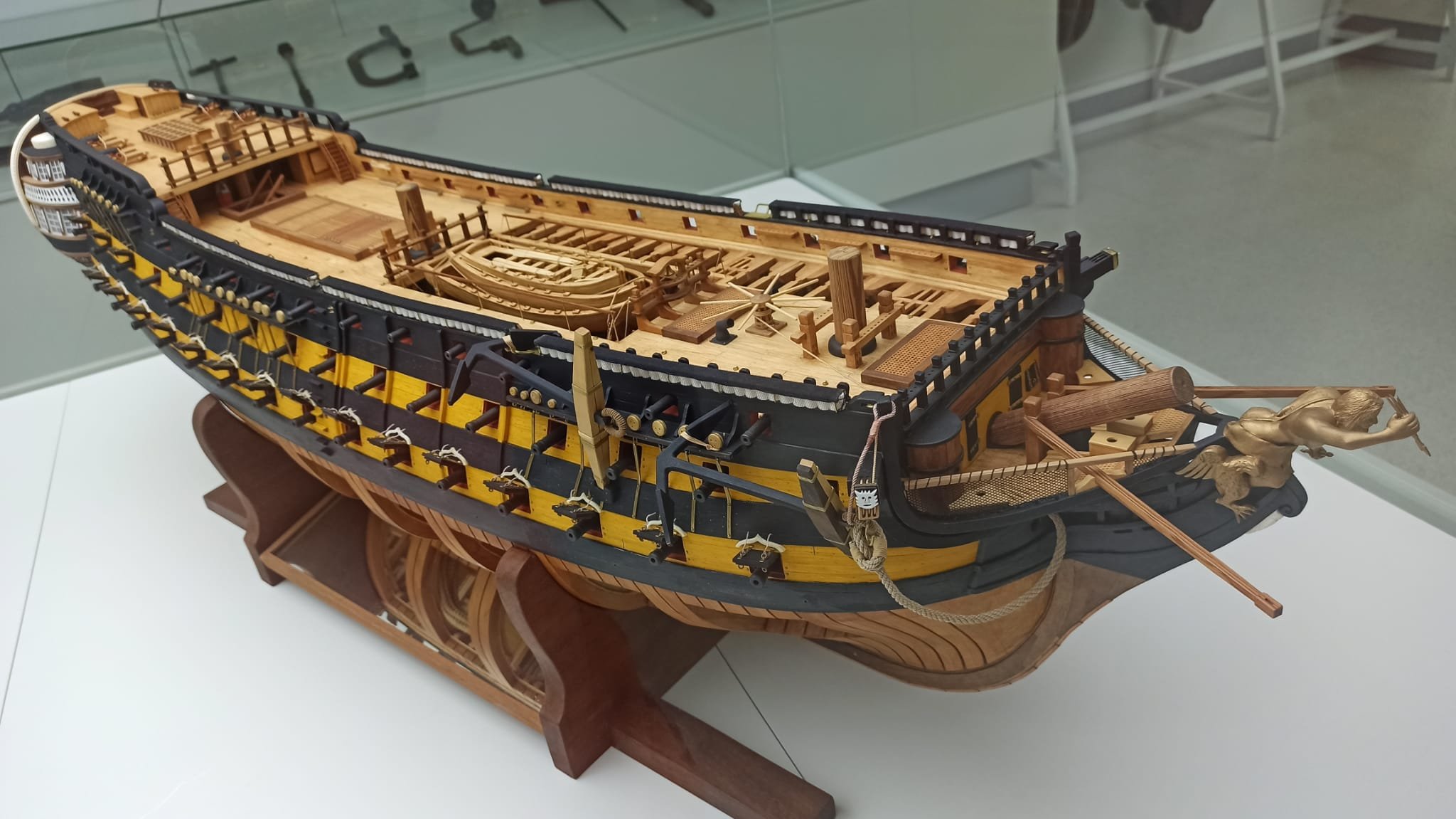

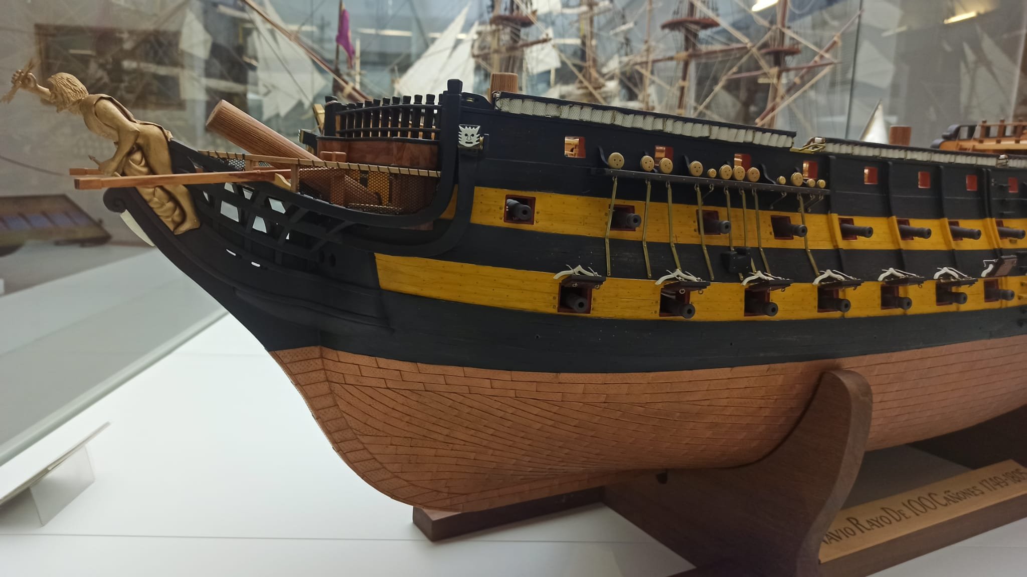

En mi visita a Cartagena, para hacer btt, aproveché y hice una visita al Museo Naval, me encontré con este modelo, el Rayo, visualmente muy espectacular, aunque hay cosas que no entiendo, como los vierteaguas de las troneras o las gatas...fabricados creo que en impresora 3D.
El forrado de cobre, no he visto ninguno con esa disposición de chapas🤔😳
https://es.wikipedia.org/wiki/Archivo:P ... B1ones.jpg
https://www.todoababor.es/historia/navio-rayo/
Mensajes: 6012
Re: San Juan Nepomuceno de AL
Es un barco de cuñao. No lo digo yo lo dice un experto del foro, es la explicación que se le encuentra a que los modelos de este señor estén en los museos cuando estarían bien en el escaparate de Reyna. Hay que tener un cuñao en el sitio adecuado para meter ( cobrando) esos modelos.
Las gatas en resina, el mascarón, la popa, la caja de bombones en la cubierta de la toldilla, las cuadernas de mentiras tratando de dar el pego como si estuviera hecho en arsenal, los bateaguas sobre las portas, el infumable sistema de colocación de las planchas de cobre, hay de tó.

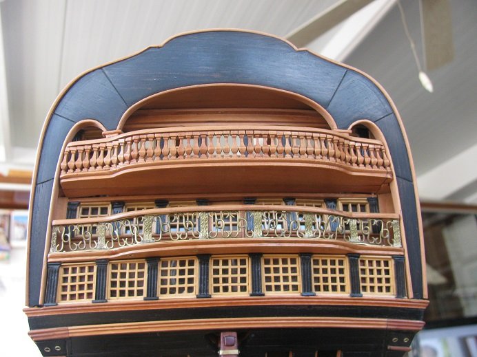

Mira la popa del Santi de Liberto y compara.

@Leopoldofran Ahora sí que me dejas de piedra 😳yo pensaba que eran cesiones o depósitos en los museos navales, no construidos para ello y encima cobrar por donarlos, cederlos o lo que sea, si encima a este señor se le ha pagado por semejante modelo, flipo más, por qué evidentemente,por lo que has dicho, es vergonzoso, lo que más canta es lo fabricado en resina que no tenga ningún tratamiento para ocultarlo, queda como el culo.
A ver no perdí mucho más tiempo en sacarle fallos, pues todos o casi todos metemos el cuezo, pero lo de este ...no tiene nombre. La popa de Liberto, no hay palabras, ya he visto trabajos de él y flipo, así como de otros que son referente.
